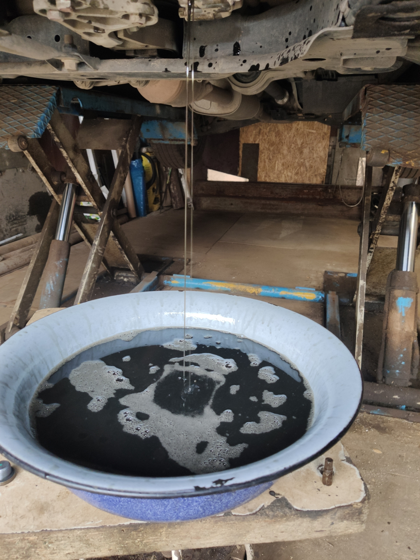

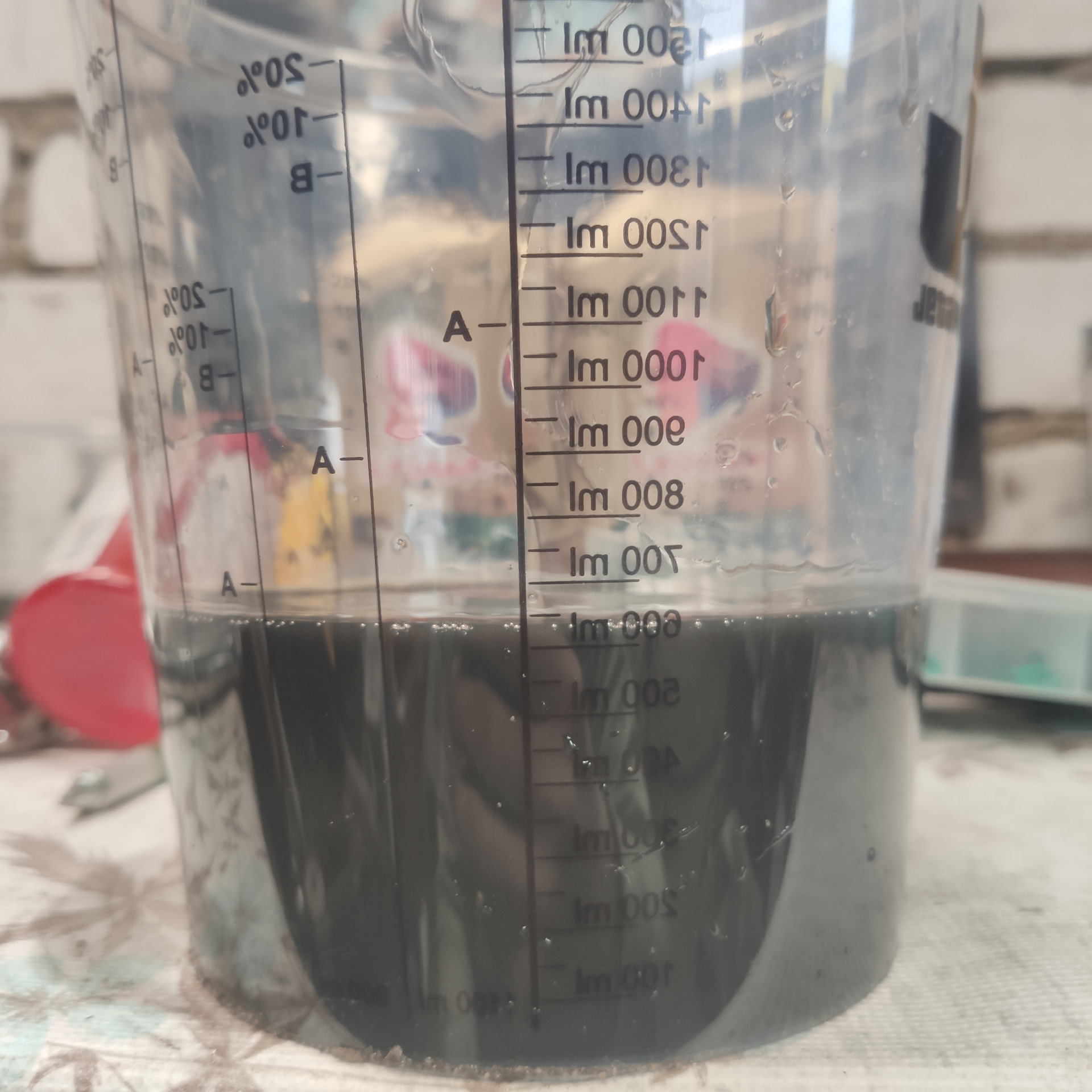

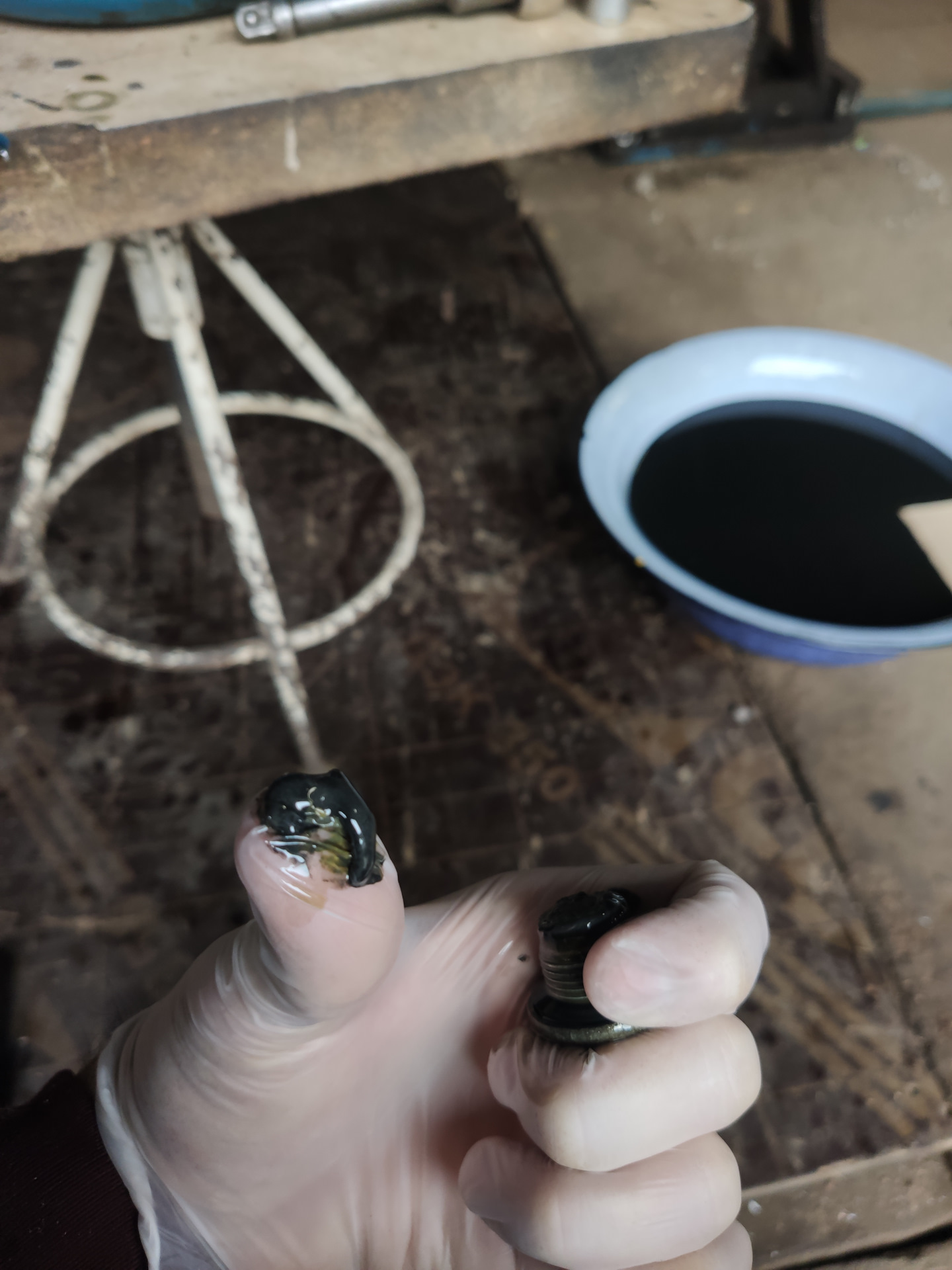

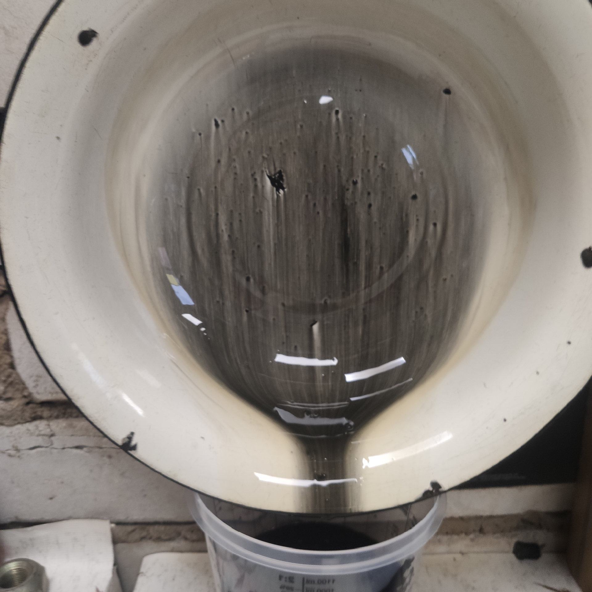

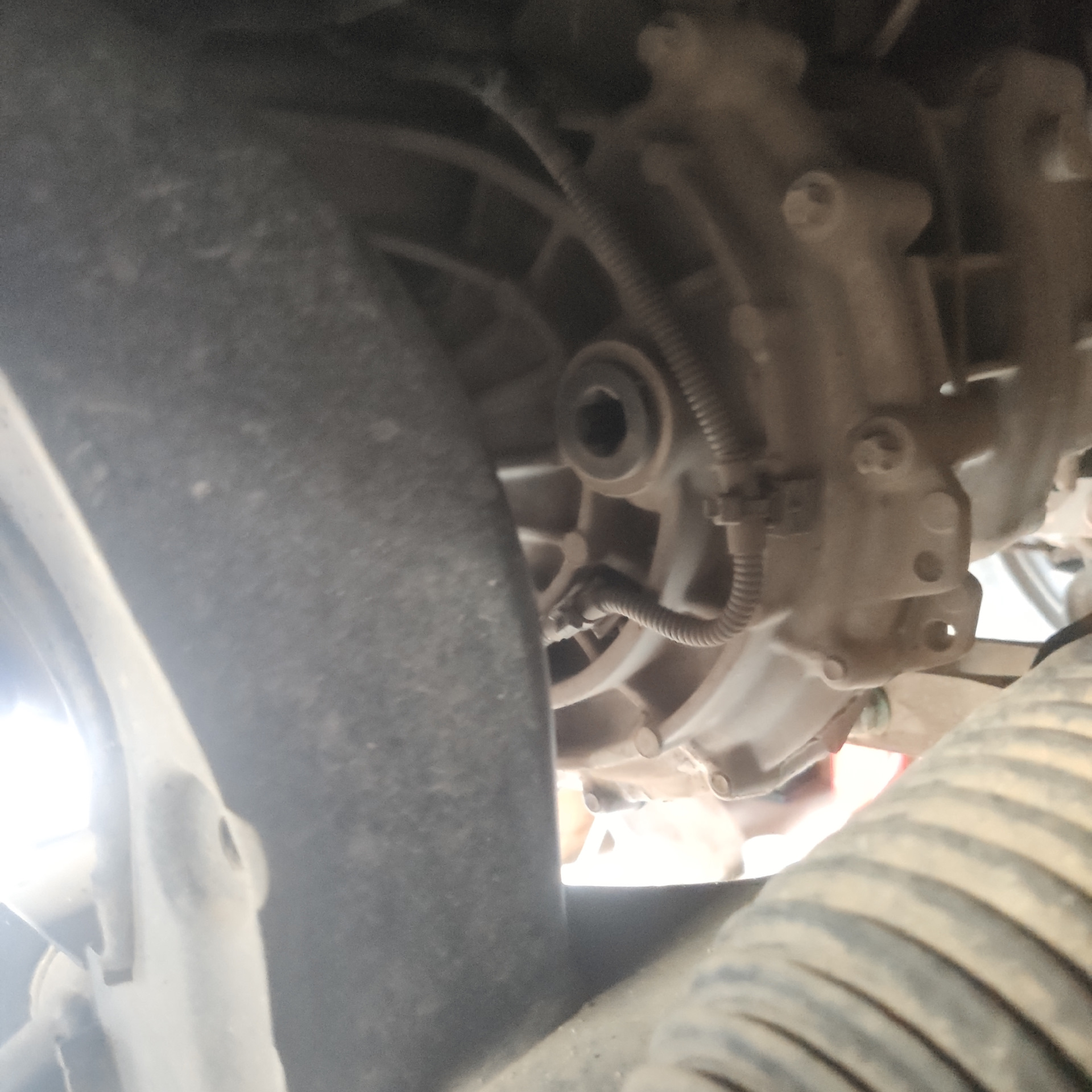

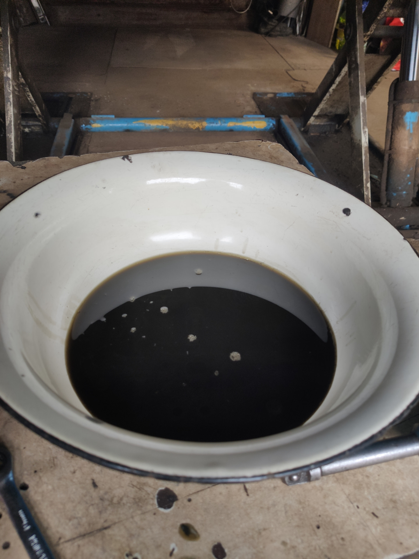

Начал свой путь с масла АКПП, открутил сливную пробку (пробка без магнита), какого-то осадка на ней нет. Сразу дам совет: сначала открутите заливную пробку, после чего только сливную, из-за того, что в АКПП не успевает подаваться воздух в нужном объёме, масло будет выливаться не ровной струйкой, а будут лететь брызги в разные стороны.Для удобной заправки масла и откручивания заливной пробки АКПП необходимо снять левое переднее колесо.

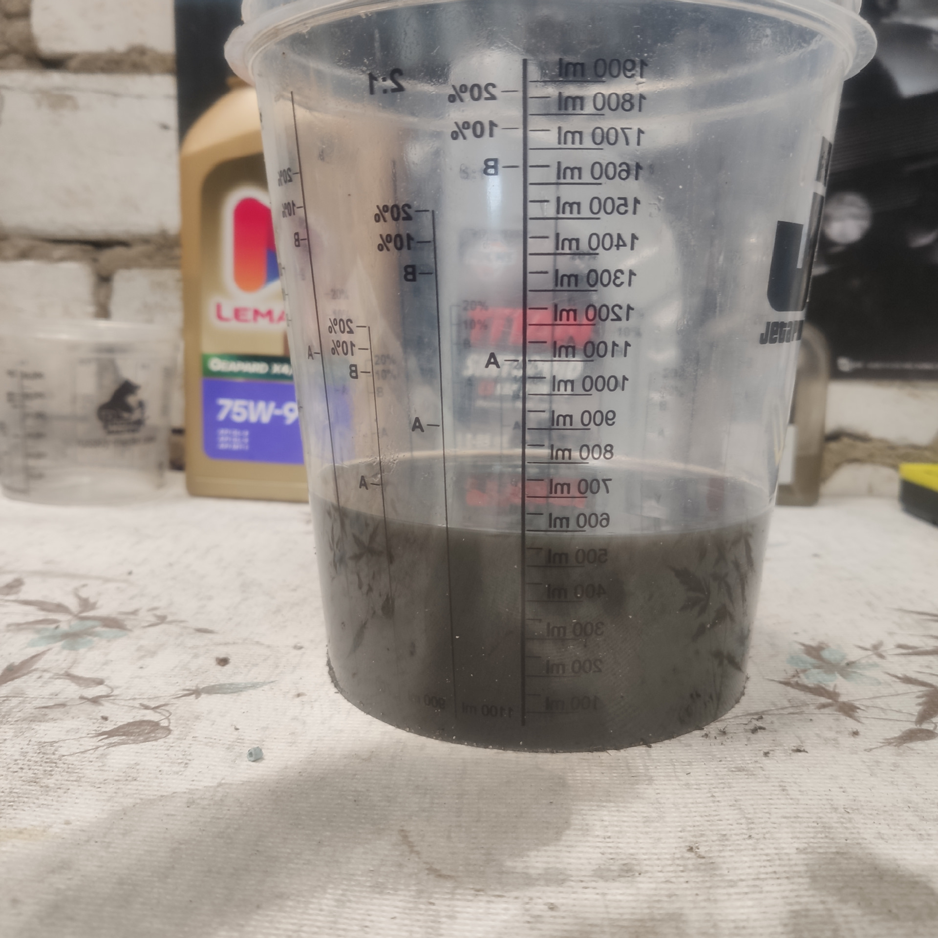

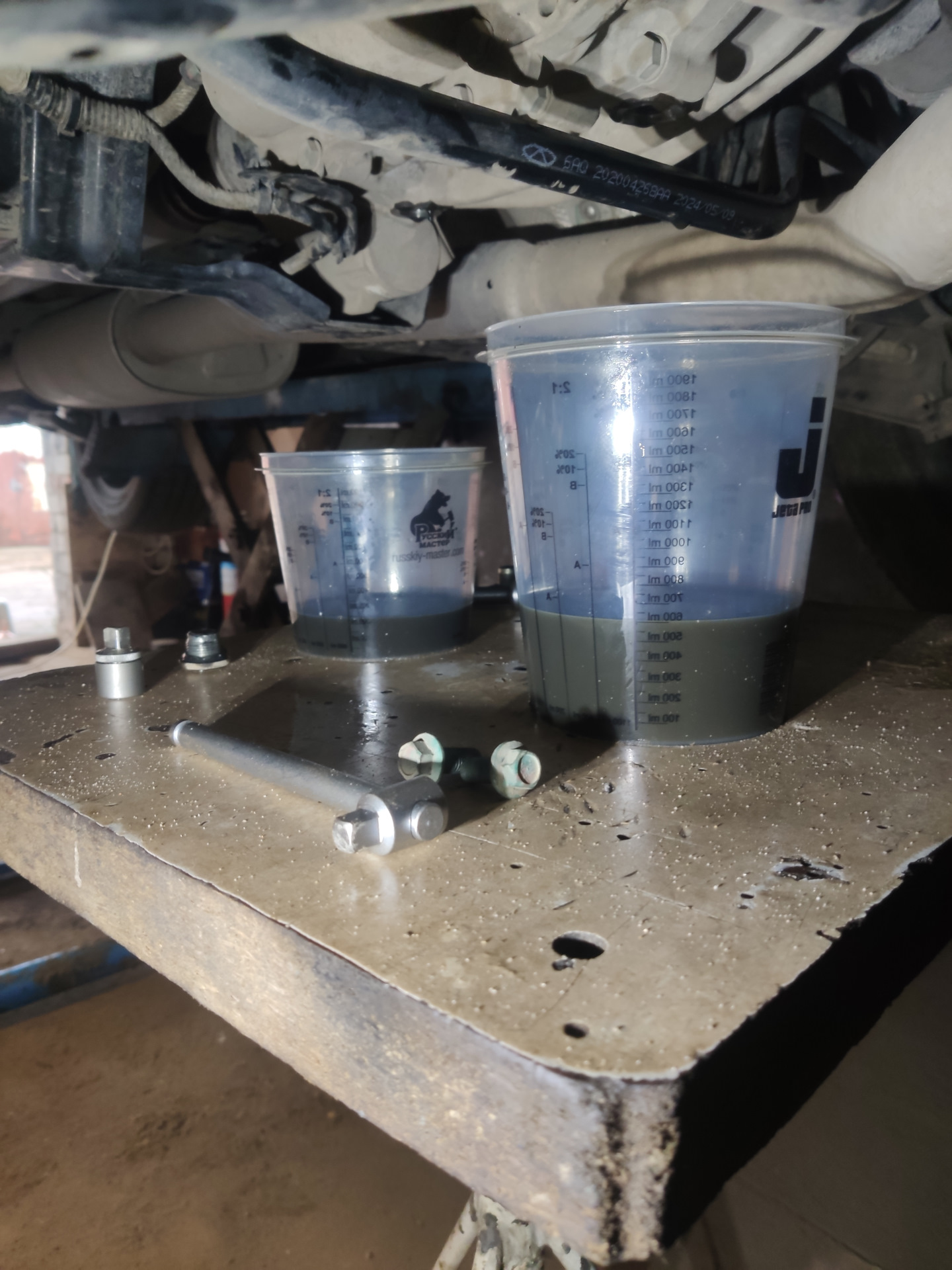

Масло с автомобиля сливалось сутки.
слилось 4 650 мл. с АКПП
Цвет масла удивил меня, но тут надо понимать машина новая и китайская))) пока там всё притёрлось вот и столько металлической пыли в узлах.

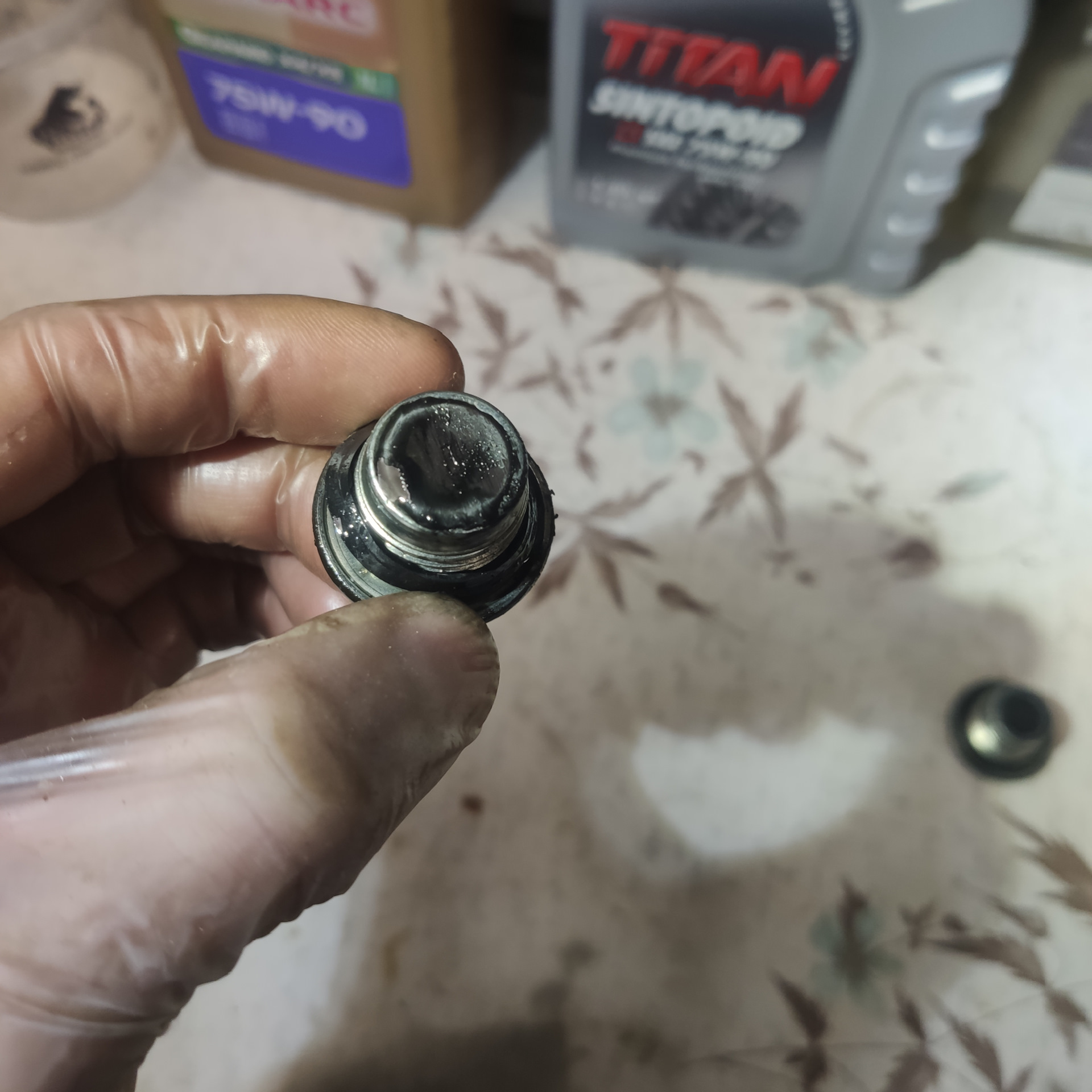

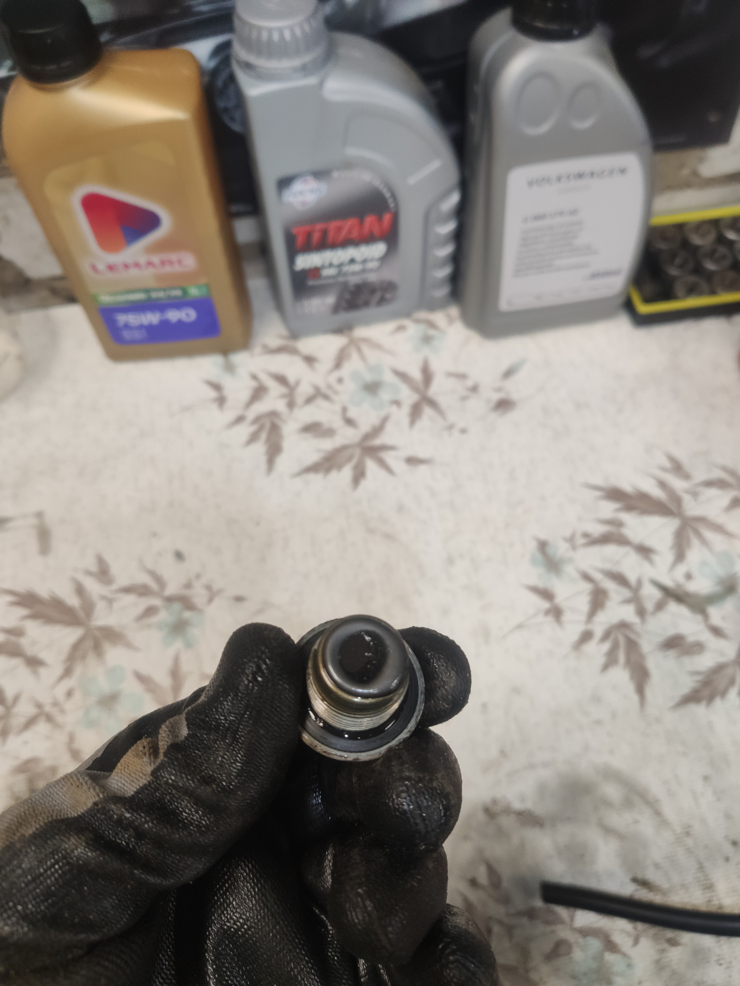

Дальше открутил заливную пробку с переднего редуктора, шестигранник на 8 потребуется, и открутил сливную пробку.
У переднего редуктора сливна пробка магнитная под квадрат 3/8
Слилось 350 мл. масла

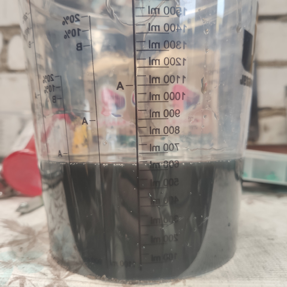

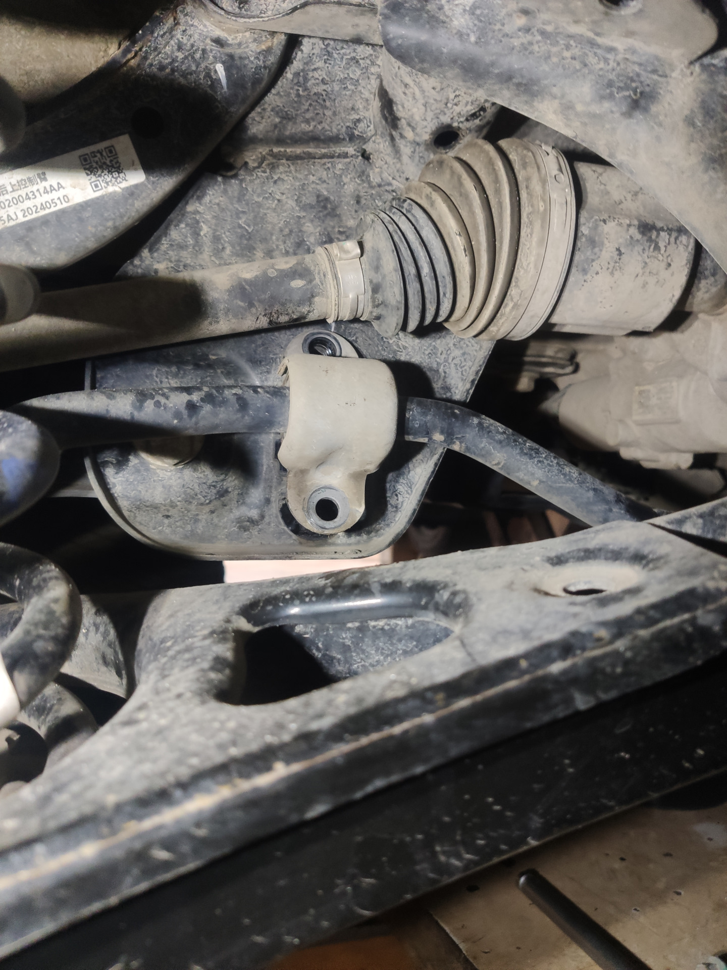

У меня нет набора инструмента с квадратом 3/8, есть только переходник с 1/2 на 3/8 и вороток на 3/8. Заливная пробка заднего редуктора находится в неудобном месте, пришлось немного изловчиться, открутил её воротком, а вот сливную пробку никак не получалось открутить. Для обеспечения лучшего доступа к сливной пробке нужно открутить левое крепление заднего стабилизатора от подрамника, и тогда его можно отодвинуть и легко открутить сливную пробку.

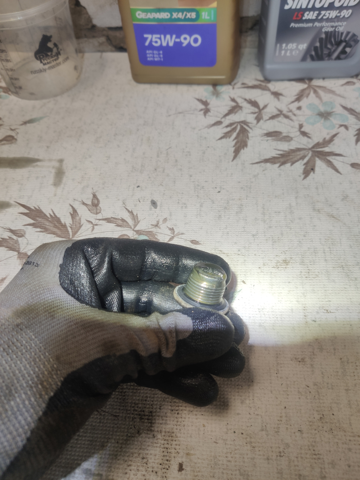

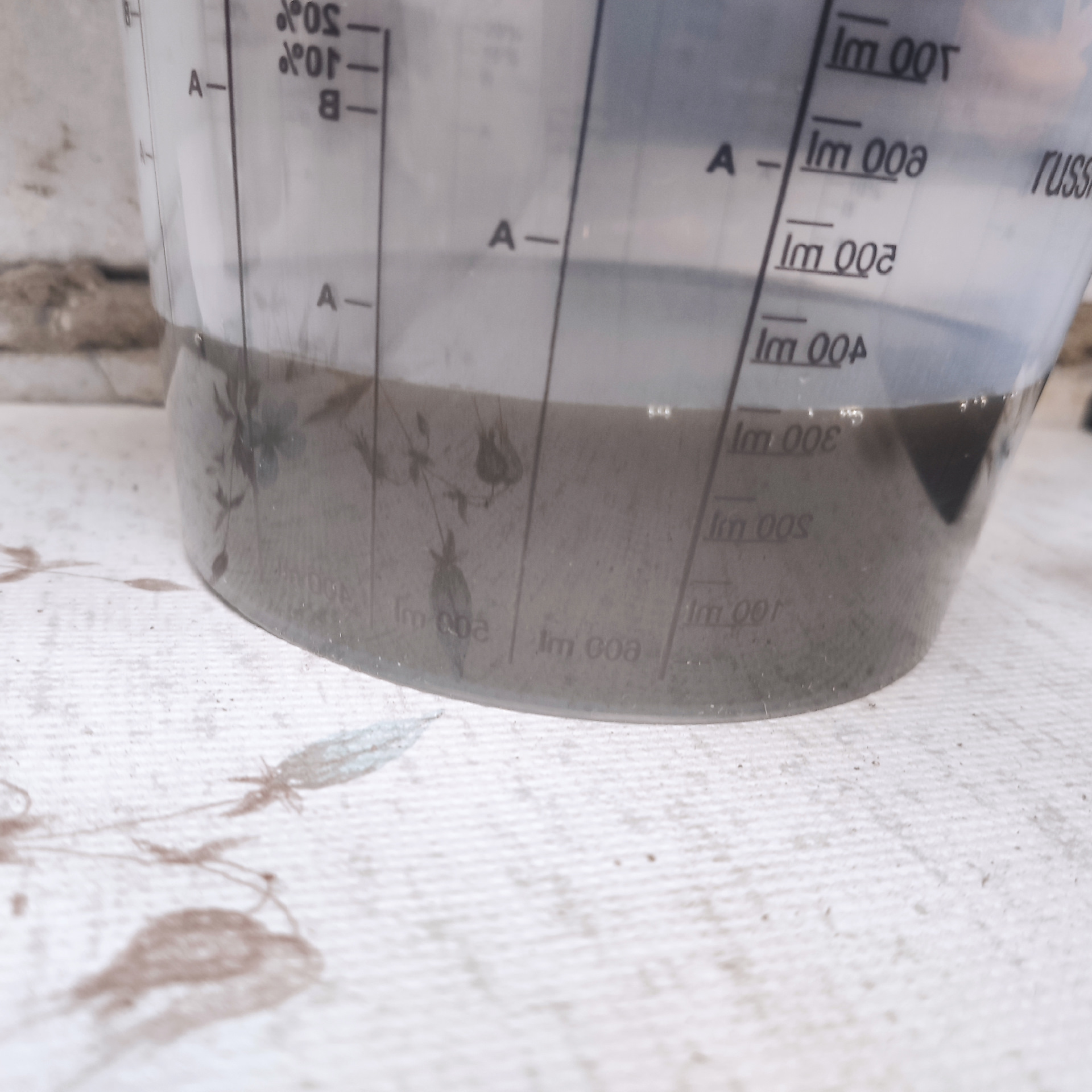

С заднего редутора слилось масла 590 мл.

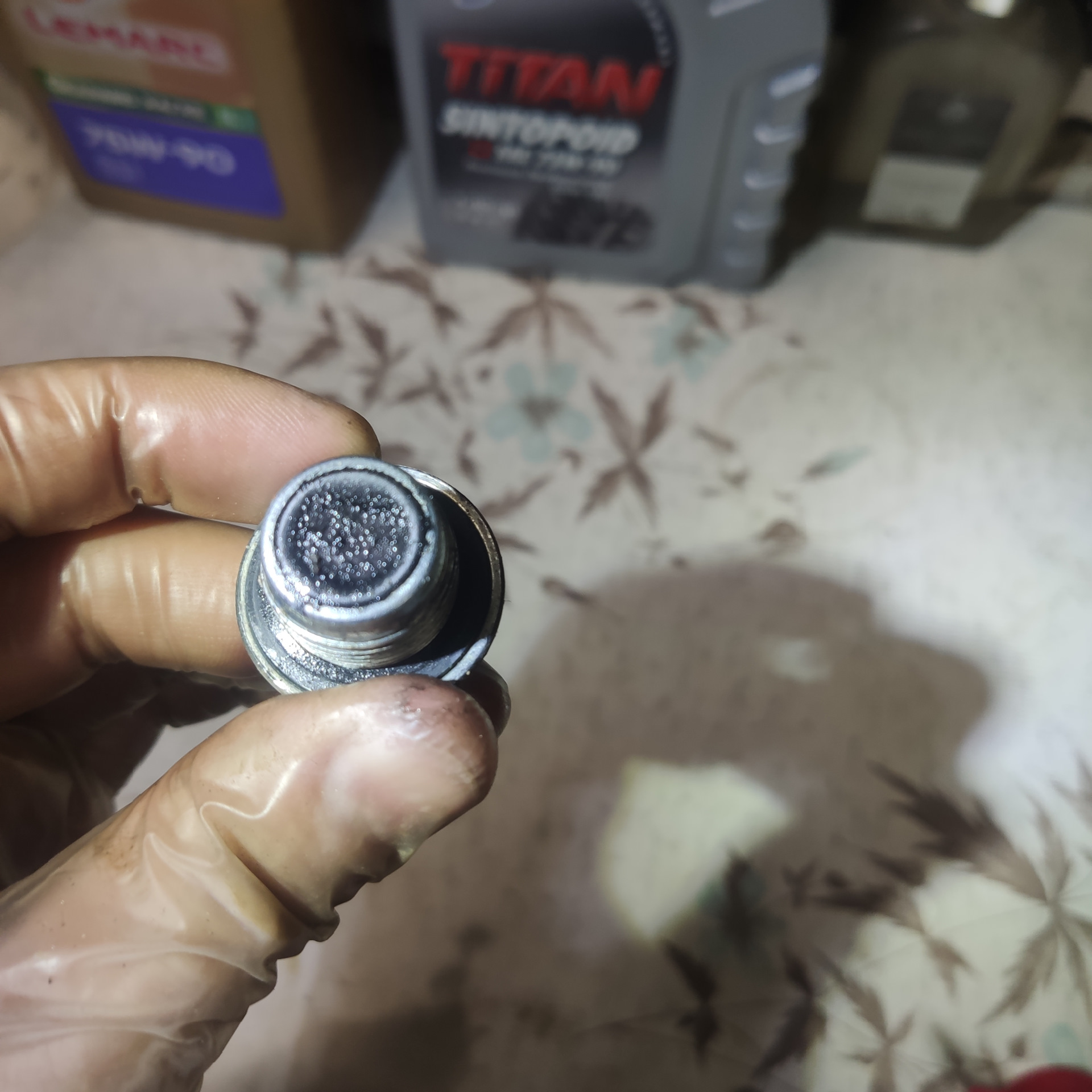

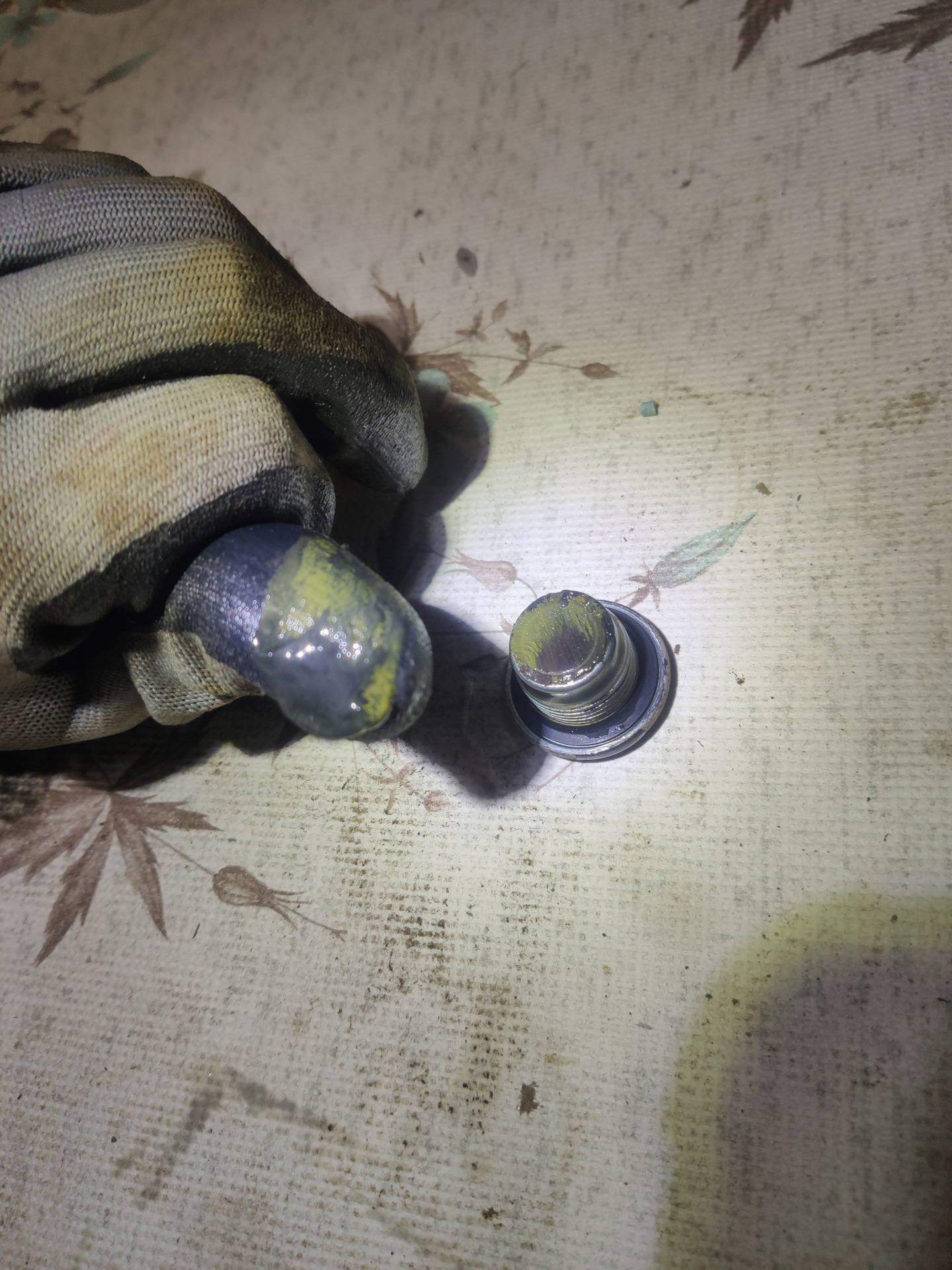

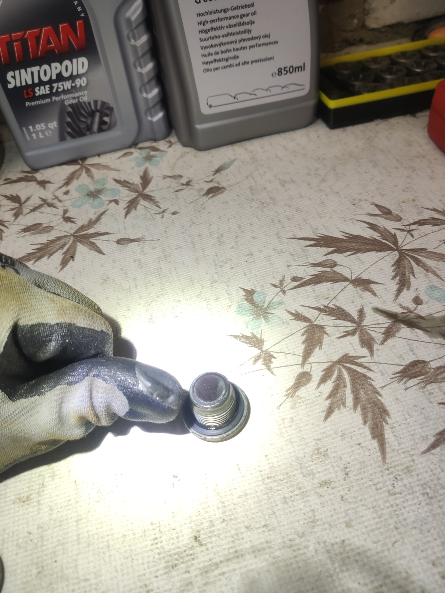

Заливная и сливная пробка с магнитом.

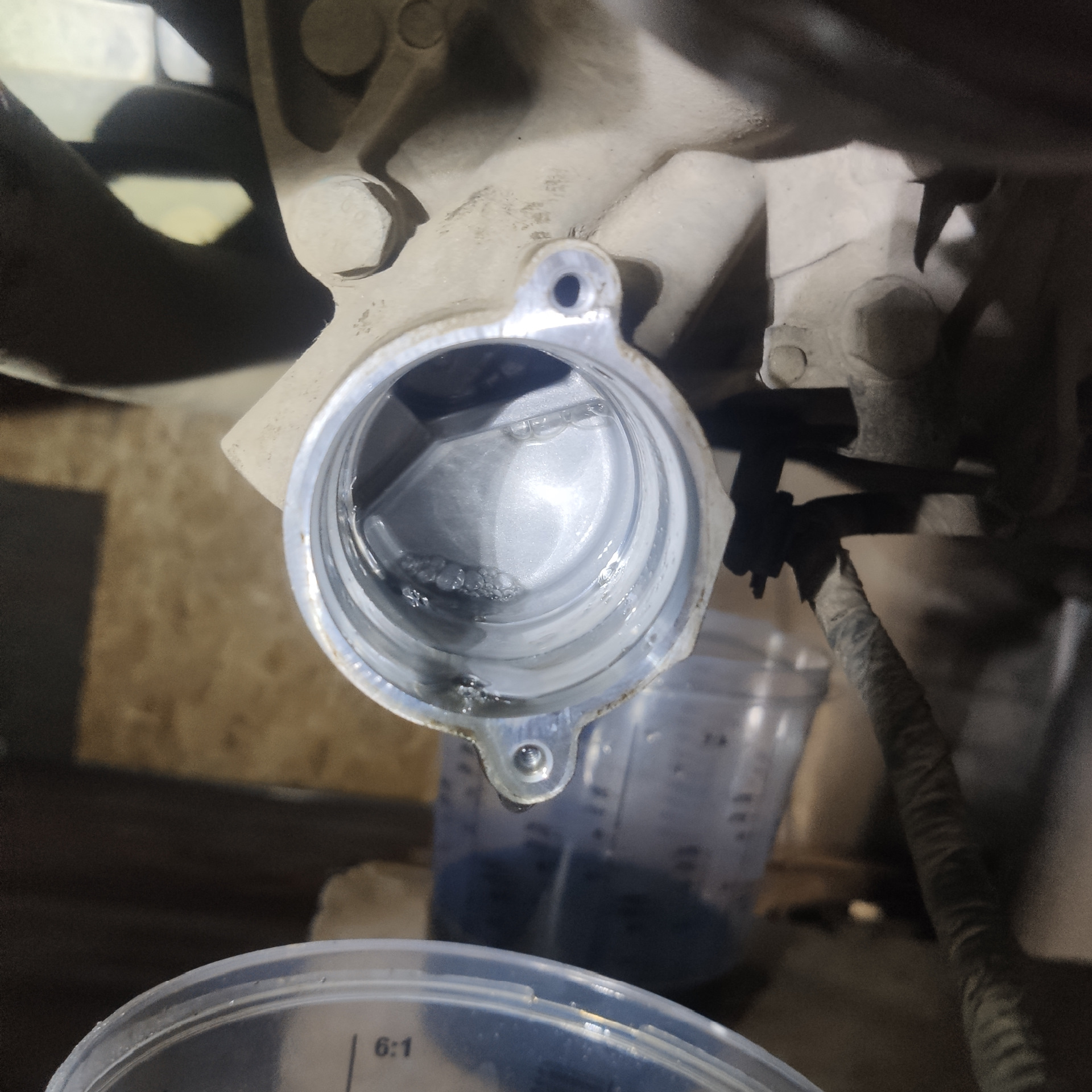

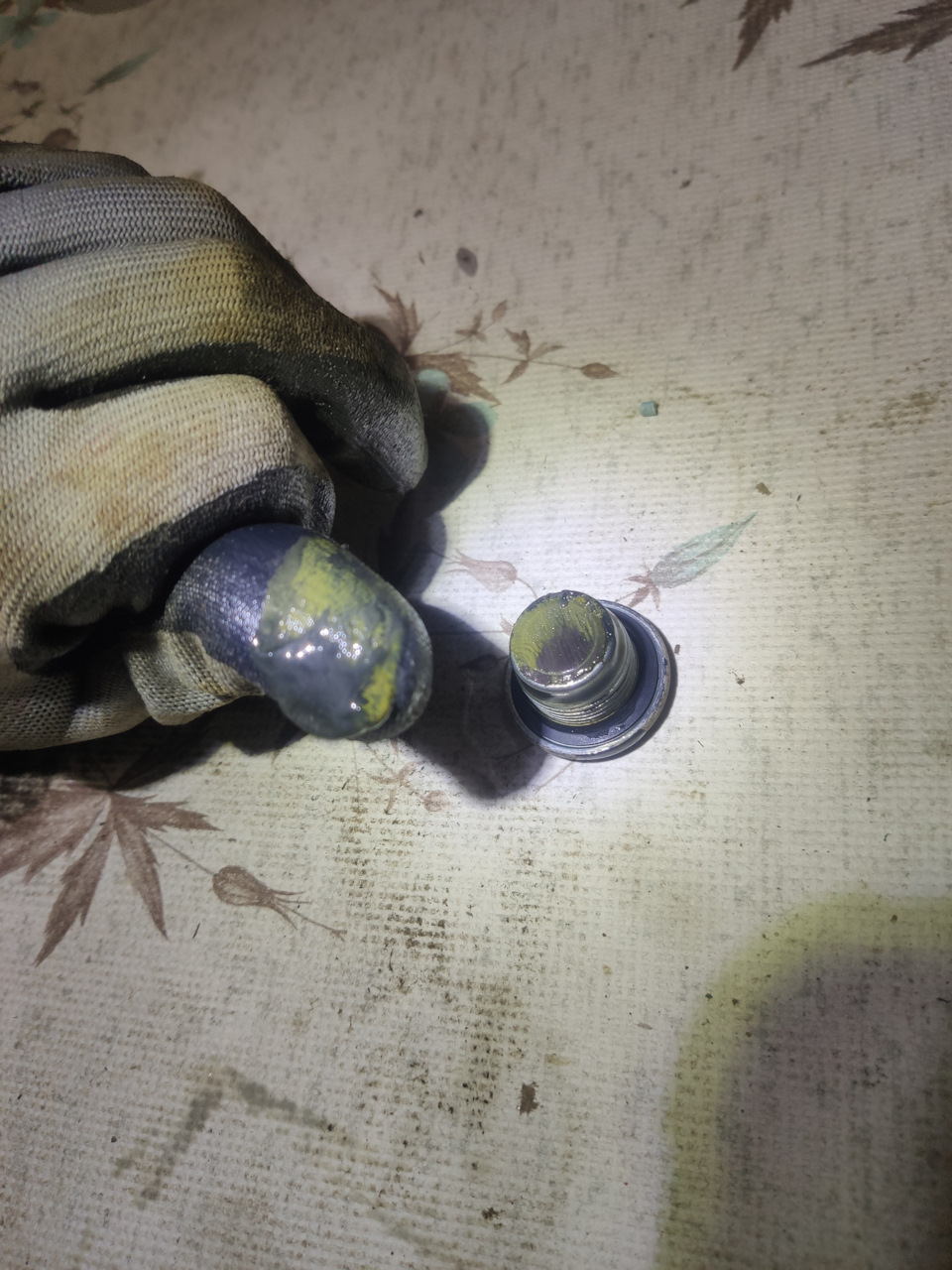

С муфтой всё намного проще, все пробки в лёгком доступе.
Откручиваем заливную и потом сливную пробку, они такие же, как и в заднем редукторе, и обе с магнитами.

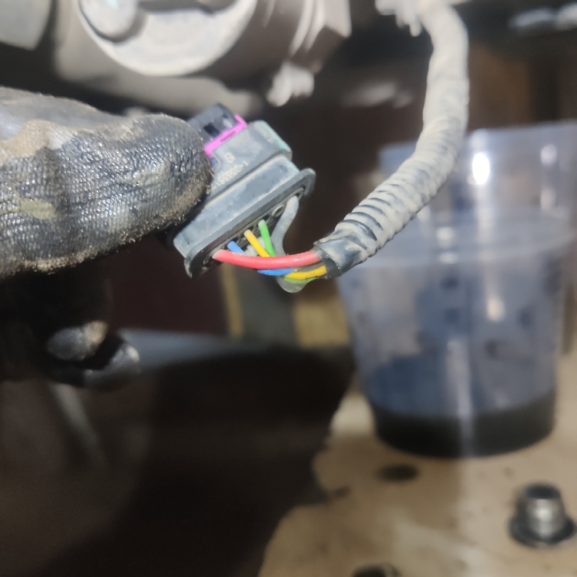

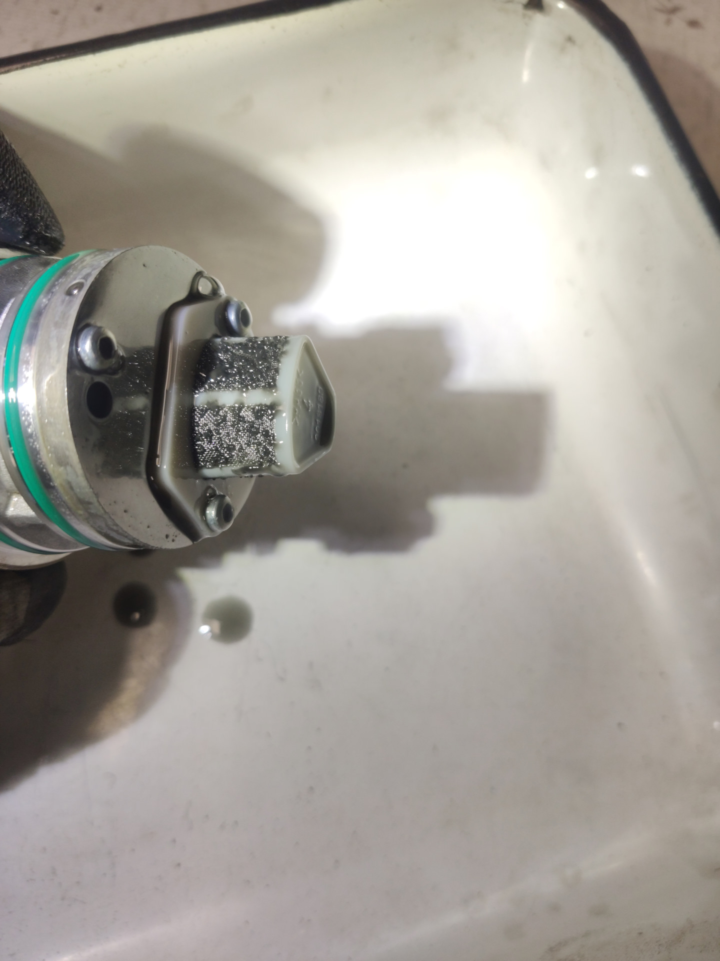

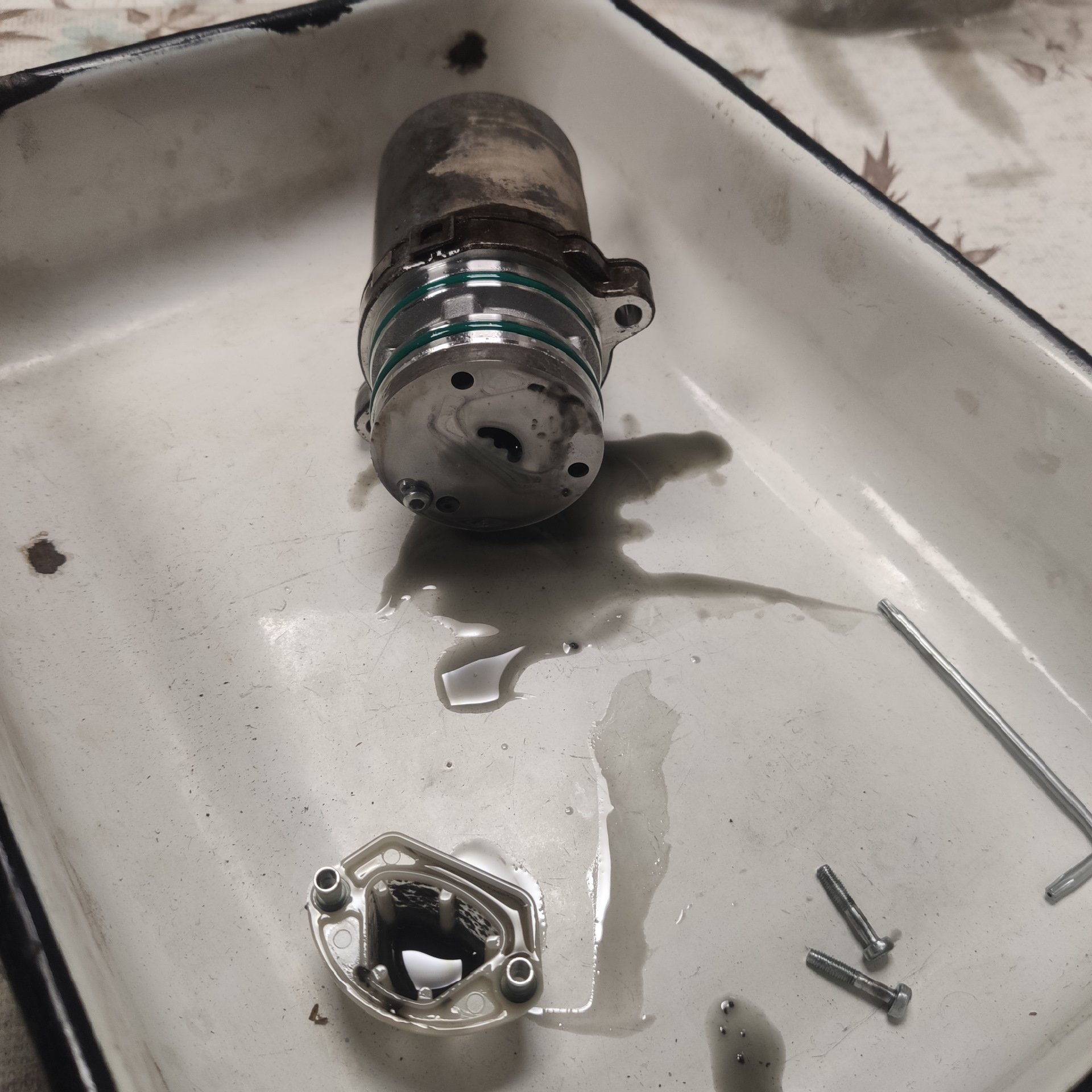

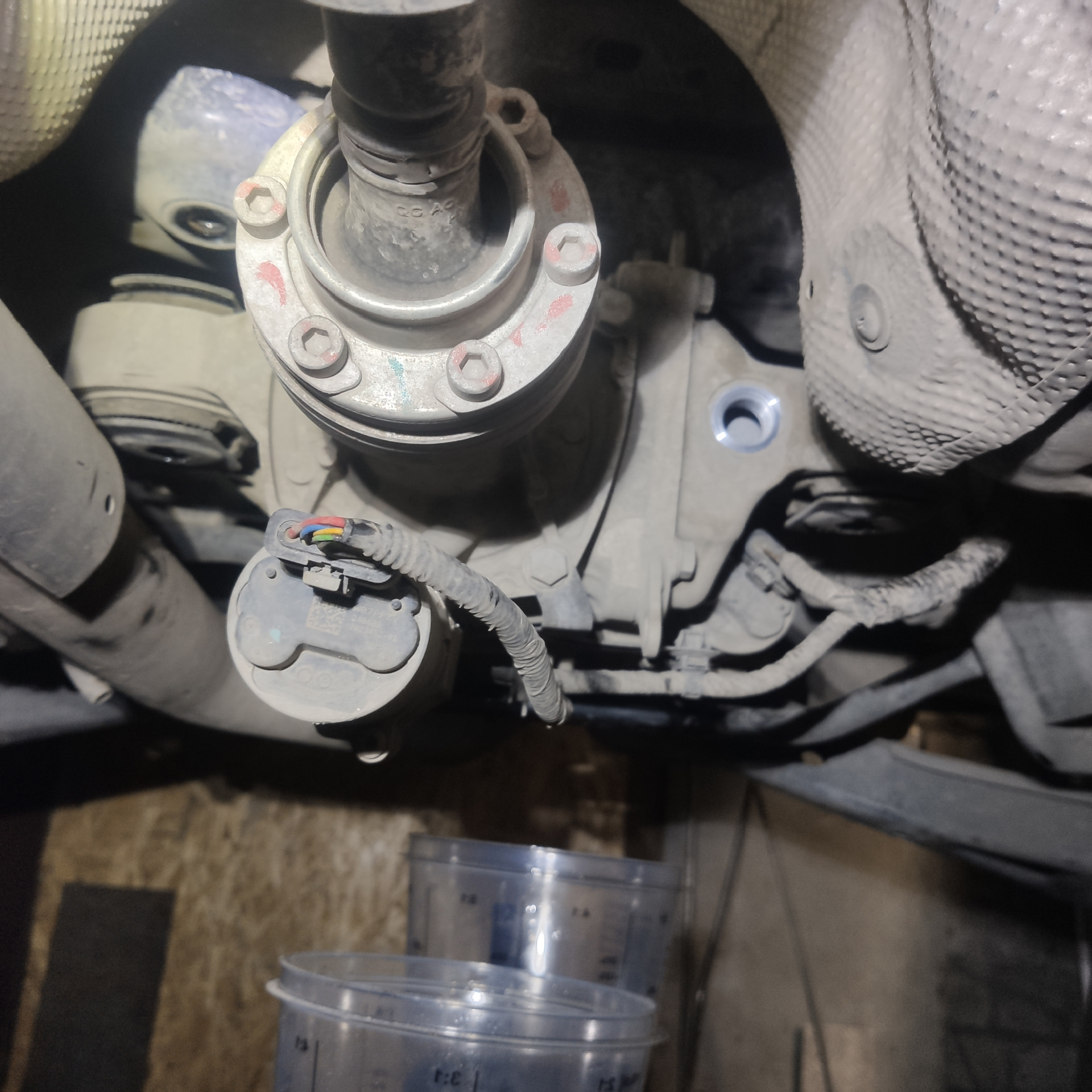

Далее я решил снять насос блокирующей муфты, но так как он находился под металлической защитой, то пришлось сначала открутить её. Защита закреплена на болты крепления заднего редуктора к подрамнику, затянуты очень хорошо, пришлось прибегнуть к помощи пневматического гайковёрта, придерживая рукой сам задний редуктор, открутил два болта с головкой на 18 и потом плавно опустил редуктор. Он не упадёт, так как держится на других точках опоры.
После чего снял разъём с насоса муфты, там есть хитрость в виде блокировочного язычка, чтобы по воле случая он не нажался и не отстегнулся разъём, серого цвета, на фото виден. Вытащив штекер из разъёма, я заметил, что из гофры начала течь вода.

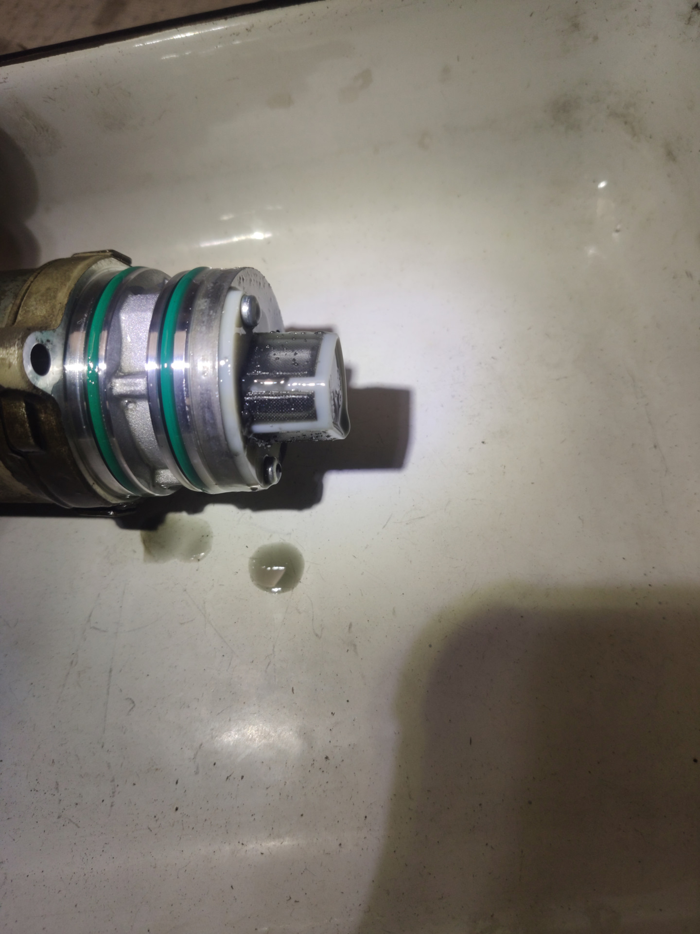

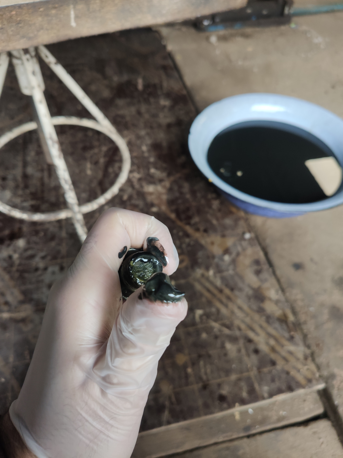

Почистил насос от пыли и грязи, открутил два болта крепления насоса битой TORX T20, аккуратными покачивающими движениями начал его вытаскивать, немного помогал отвёрткой в местах ушей крепления насоса.
Потечёт ещё масло.

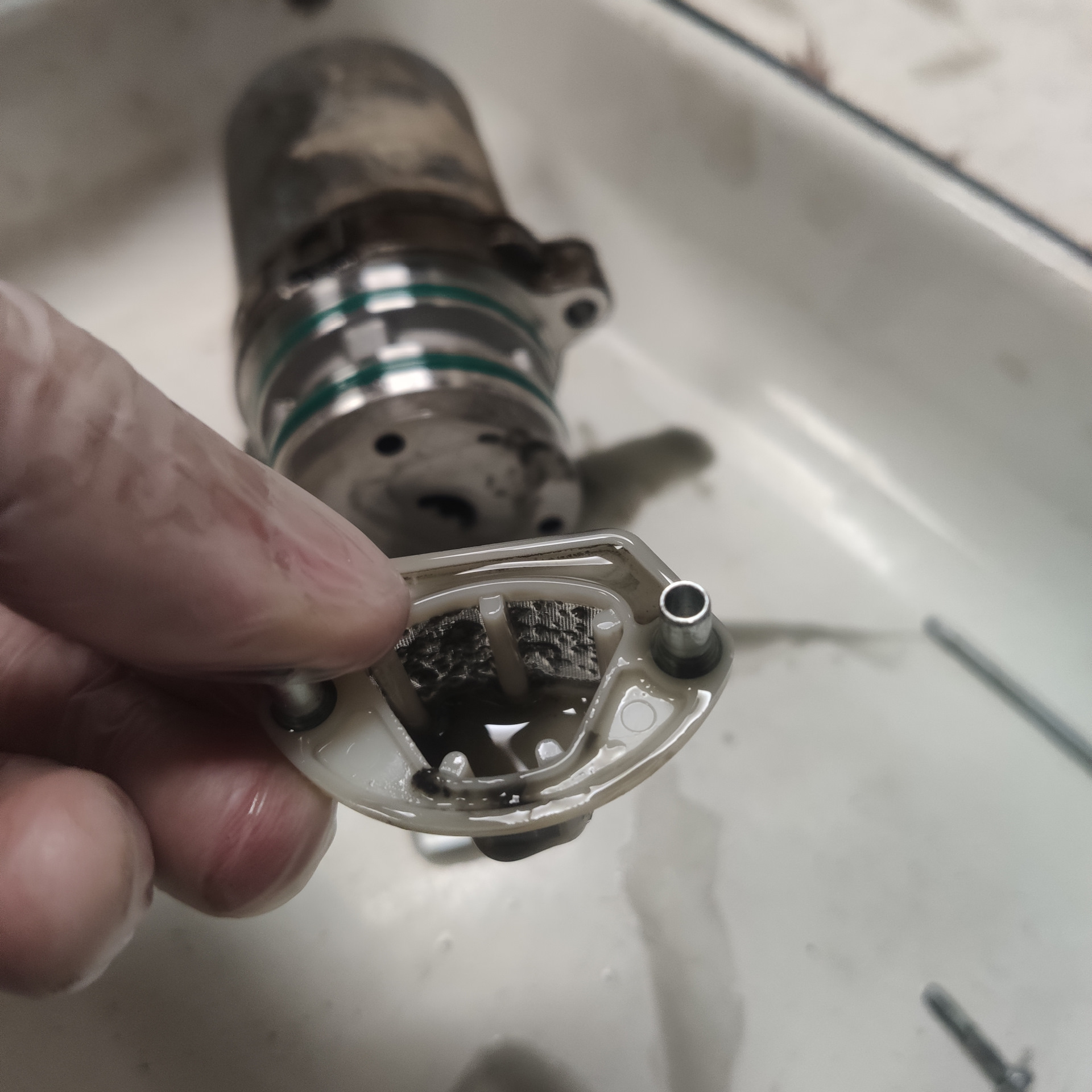

На сетке насоса присутсвует маталлическая стружка и сгустки масла .
Почистил сетку, сам насос и место, где он был установлен, смазал резиновые уплотнители маслом и установил его на место. Сборка данного узла осуществлялась в обратном порядке.

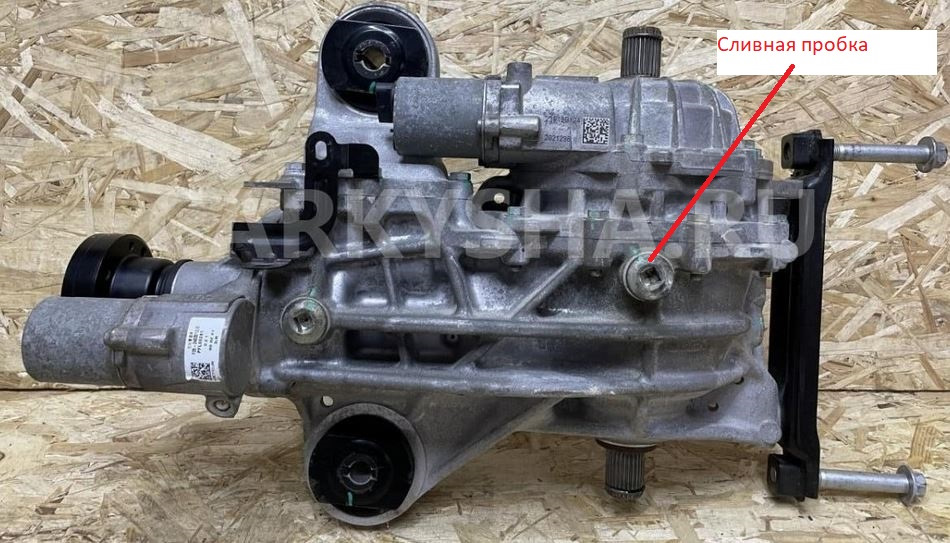

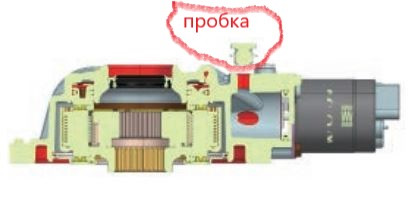

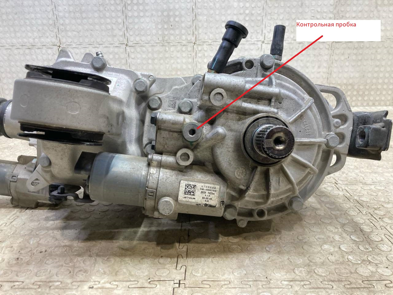

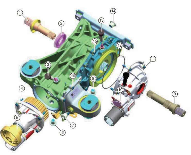

Лучше снимать и то же чистить сетку Заодно слить остатки масла Полость одна с редуктором масло такое же 75W90 LS Есть контрольная пробка сбоку у этой полости Вот только зачем у нее отдельно сапун
Этот насос имеет общий масленный контур с редуктором или у него свой но масло такое же как и в редукторе?
Китайские чертежи скудные Думаю контур один с редуктором Пробка заливная/контрольная в блокировке есть (см.рисунок), а сливная одна общая на редукторе
