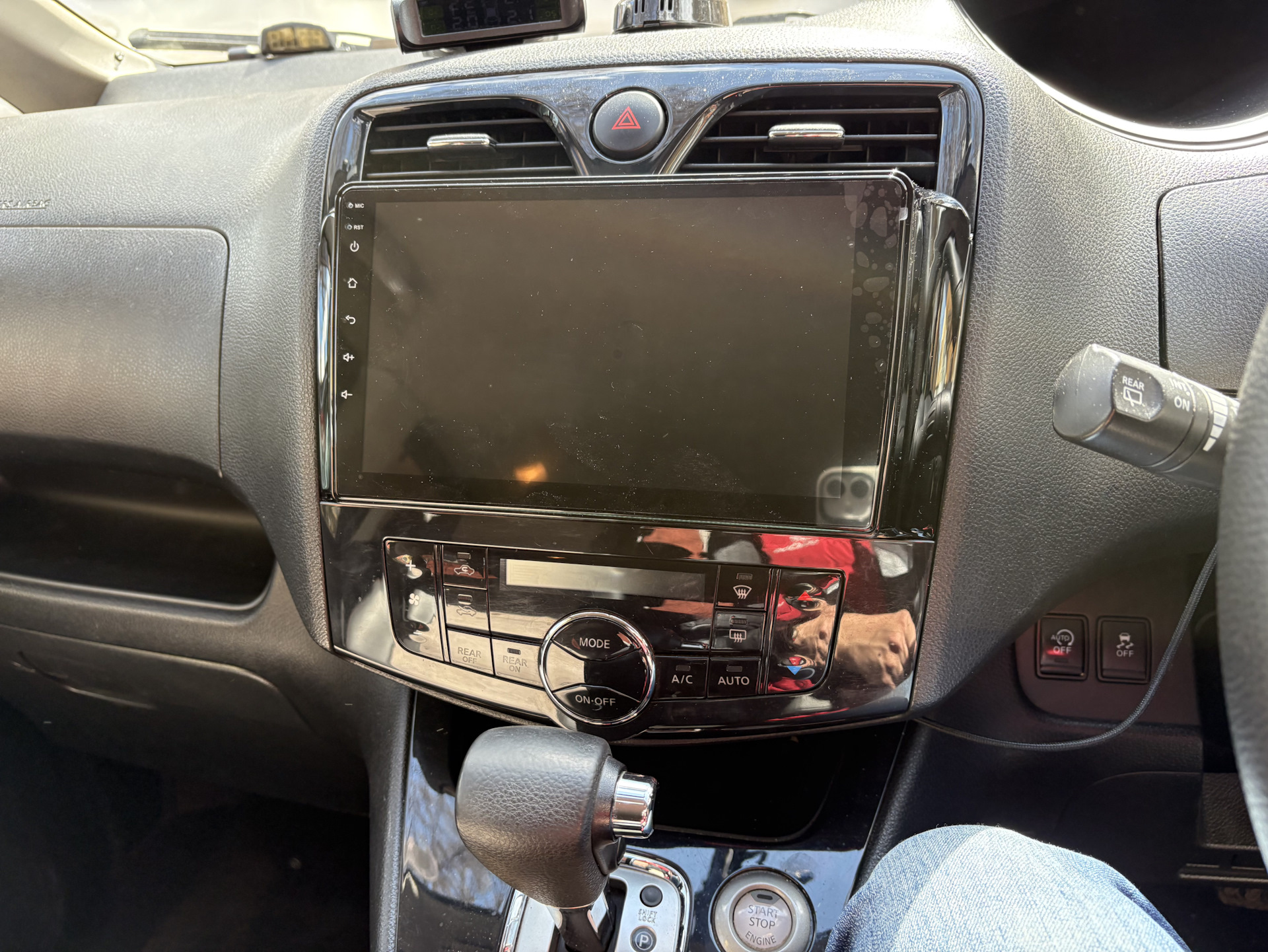

Давно уже установил, но для полноценного поста еще не хватало подключения камеры заднего хода. Сегодня собрался с силами и подключил ее.
Начнем с того, что магнитофон этот полюбил голову еще после покупки. Так-как сим-карта у меня Т-Мобайл (Тинькофф), то почему-то на ней не запускается по умолчанию 4G, долго я пытал магнитофон, потом нашел китайца из тех поддержки, который ничем кроме "перезагрузите и сбросьте до заводский настроек" мне не помог.
Долго колупал, и в итоге поставил лаунчер от AGAMA и в ней есть меню в котором полноценно можно попасть в андроид настройки, потому-что в лаунчере от китайцев никаким образом не получается попасть в настройки APN где прописывается все данные для мобильного интернета, потом я уже выяснил почему, потому-что нет шаблона никакого для APN операторов в этом андроиде.
В общем одно я поборол и стал радоваться, но долго радоваться устал, без камеры то.

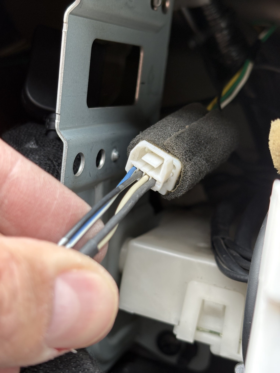

Изначально были планы подключить штатную камеру, чтобы не колхозить и не резать нигде провода, понял что так не выйдет и через несколько недель решился колхозить.
Купил даже, казалось бы переходник для штатной камеры, там есть преобразователь 6в, но не подходит он на серену, нет такого штекера в ней.

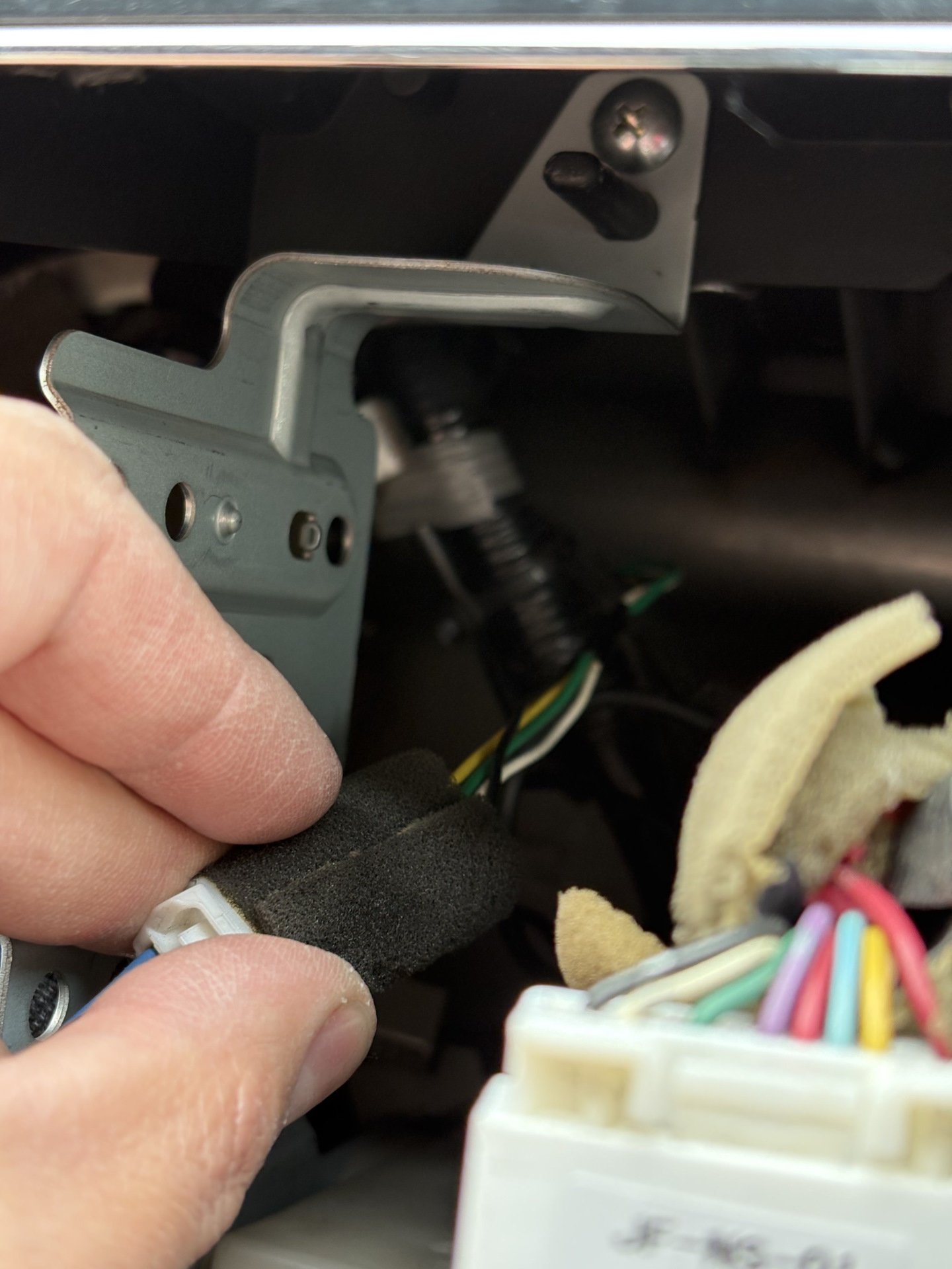

По итогу выяснил через интернет и путем прозванивания проводов, что некоторые пины идут в этот разъем от магнитолы японской.
Который в свою очередь делится на разъем, вероятно, для кнопок руля и камеру, а может быть и для 360 обзора, пока в этом я не разобрался, мне сейчас только задняя камера нужна.

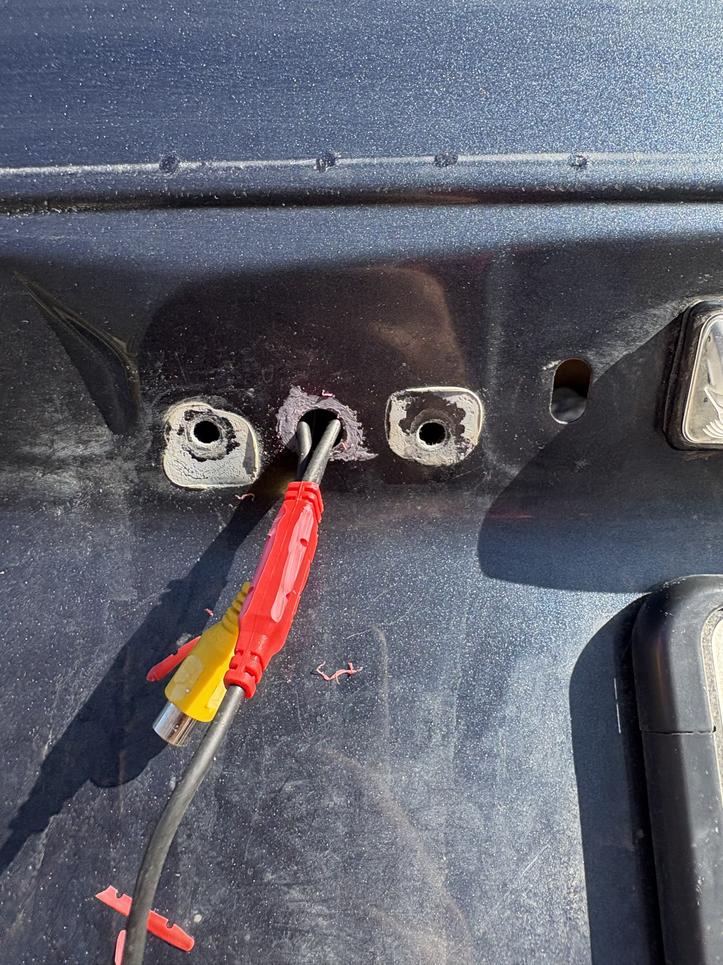

Полез разбирать и внедрять саму камеру в дверь. Резать кабель не хотелось, хотя потом все же пришлось, поэтому таким варварским способом я ее туда просунул.
Кстати перед тем как крепить камеру выяснил, что половина креплений на накладке сломаны, поехал купил контрактную накладку, а вообще ее не хотел менять, но была порвана резинка на кнопке.
До провода добрался и вот тут врезался в питание для камеры от лампы заднего хода.
Все подключил и красиво уложил.
Так же и под панелью все по красоте и в штатный разъем.
