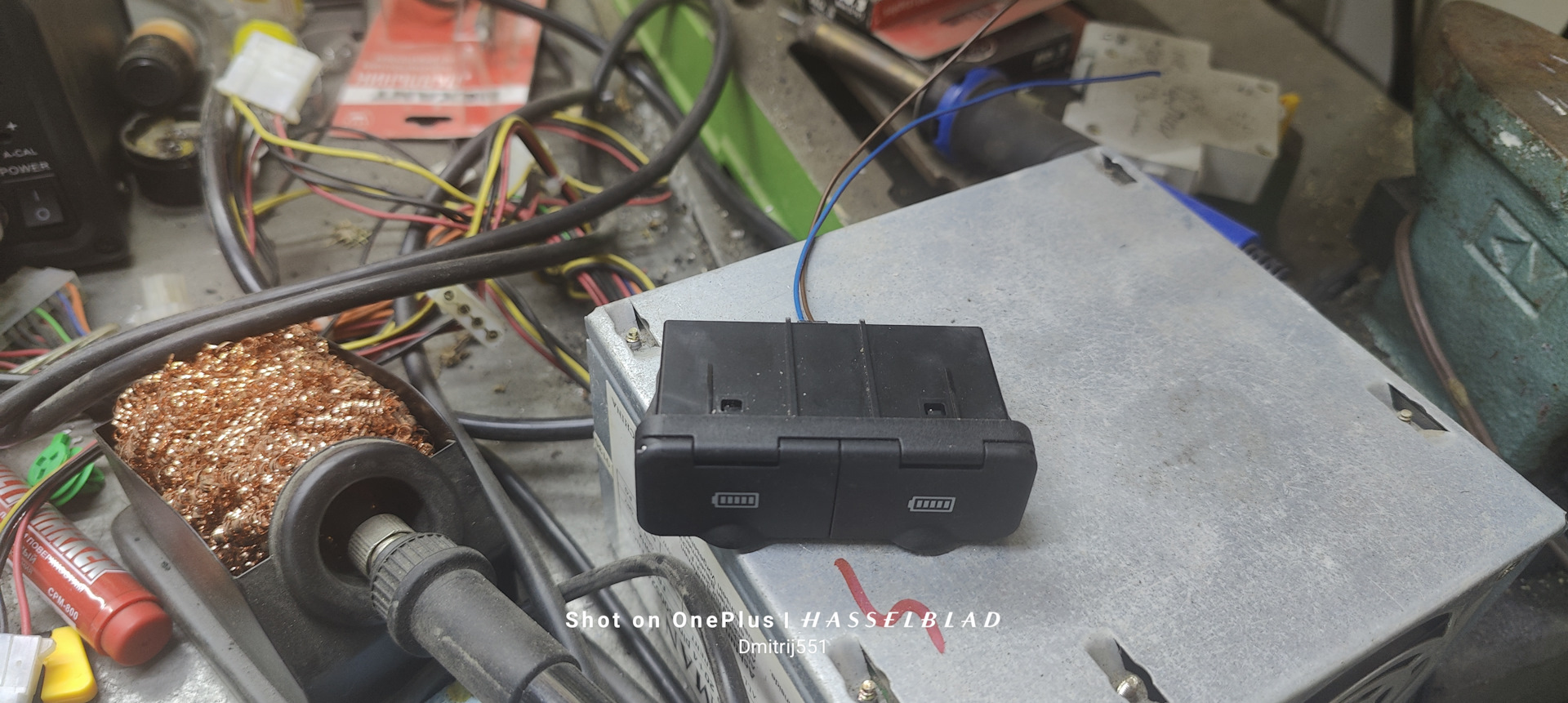

Приветствую Вас, мои подписчики! Когда делал шумоизоляцию пола, кроме памяти сиденья сделал ещё одну штуку. Изначально не хотел об этом писать, но подумал, а почему бы и нет, к сожалению здесь зачастую попадаются посты с гораздо меньшей информацией и ничего, читают))). Речь пойдёт об установке розетки, да у меня уже есть пост про розетку в багажнике на 12 вольт, теперь же речь пойдёт про оригинальную розетку ЮСБ. Да, у меня как и у всех есть сзади двойная розетка, но при дальних поездках дети её занимают полностью, они там не обламываются — раздача интернета, розетки, обогрев сидений))). Впереди есть беспроводная зарядка, но она на один телефон, а супруга обделена, да и кроме телефонов в наше время куча всяких девайсов, требующих розетку.
Установлен Tbox, для которого в нашей машине желательно дополнительное питание, да и кулеру необходимо питалово, короче всё занято.

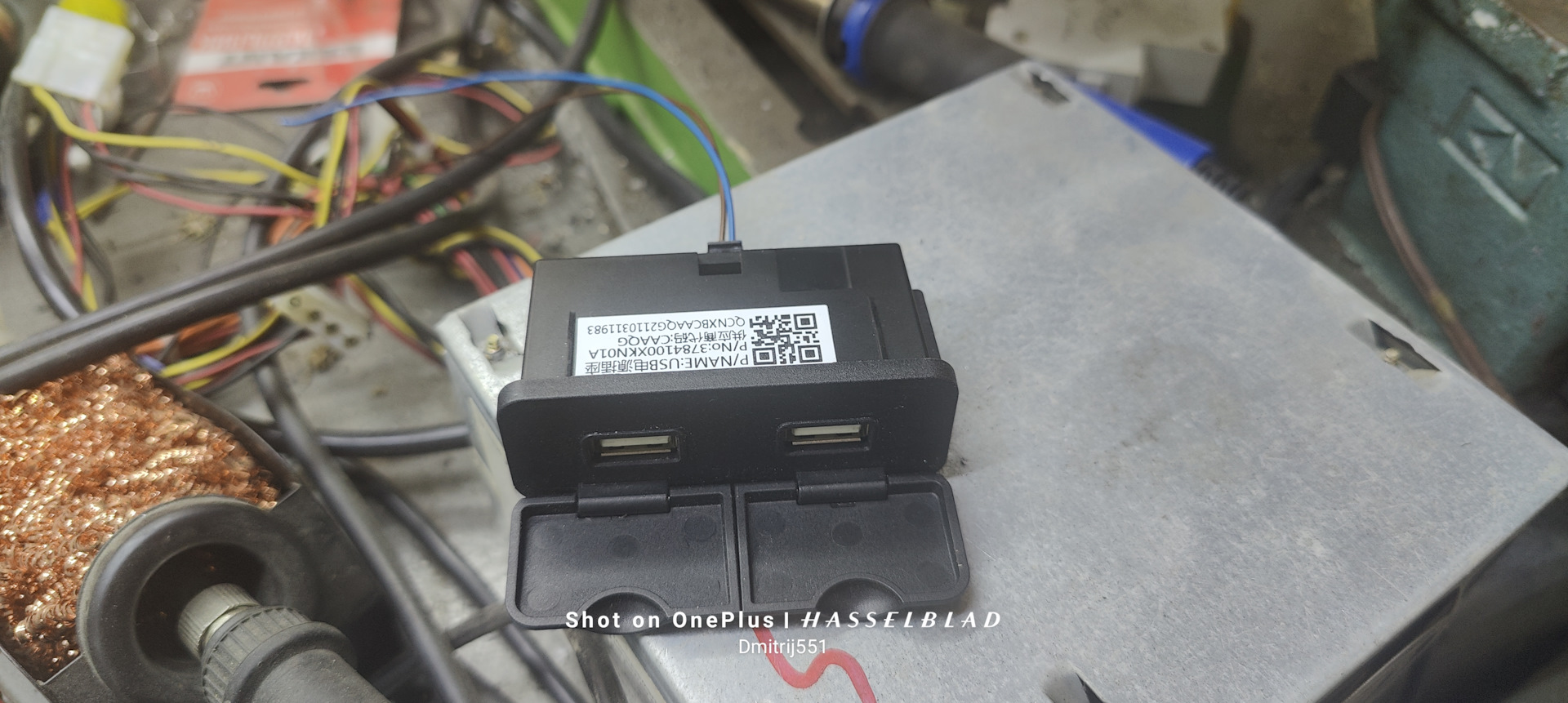

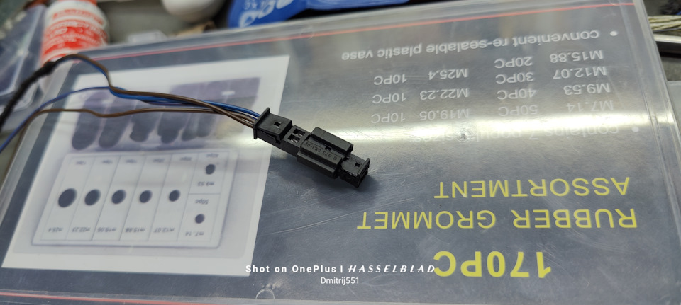

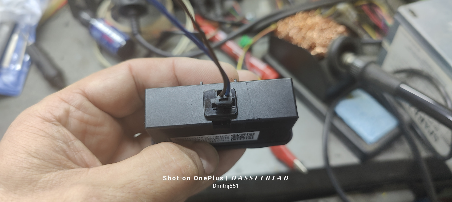

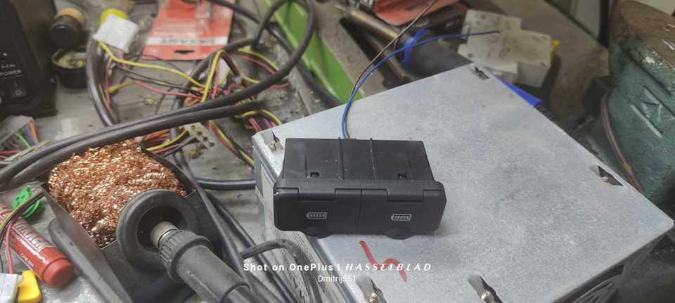

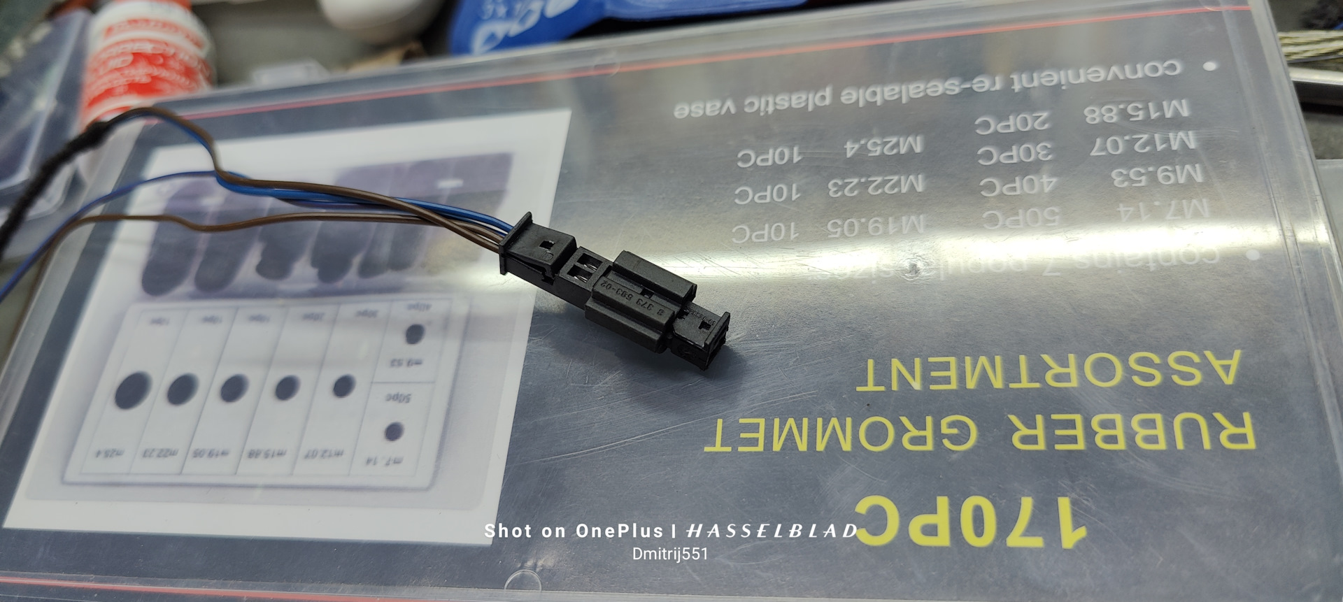

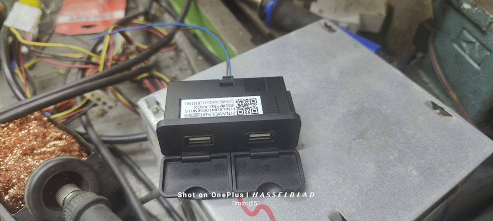

Так получилось, что мне практически на халяву досталась штатная розетка от Хавала 3784100XKN01A.Отличная, в рабочем состоянии.А почему бы не поставить?)))После доработок на ВАГах остались кое-какие разъёмы.

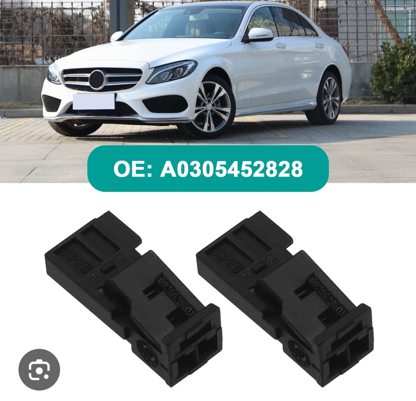

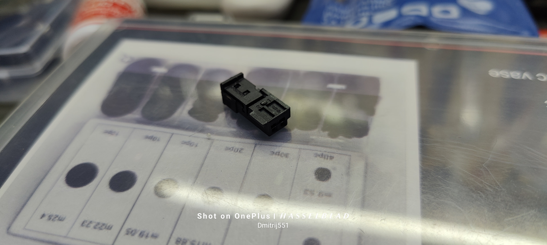

Номера у разных производителей разные, например у БМВ 6925626-01, у Мерседес свой:

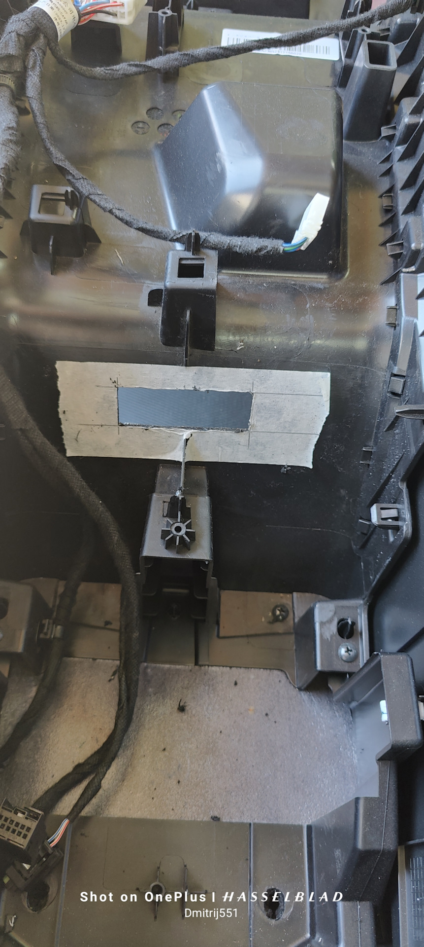

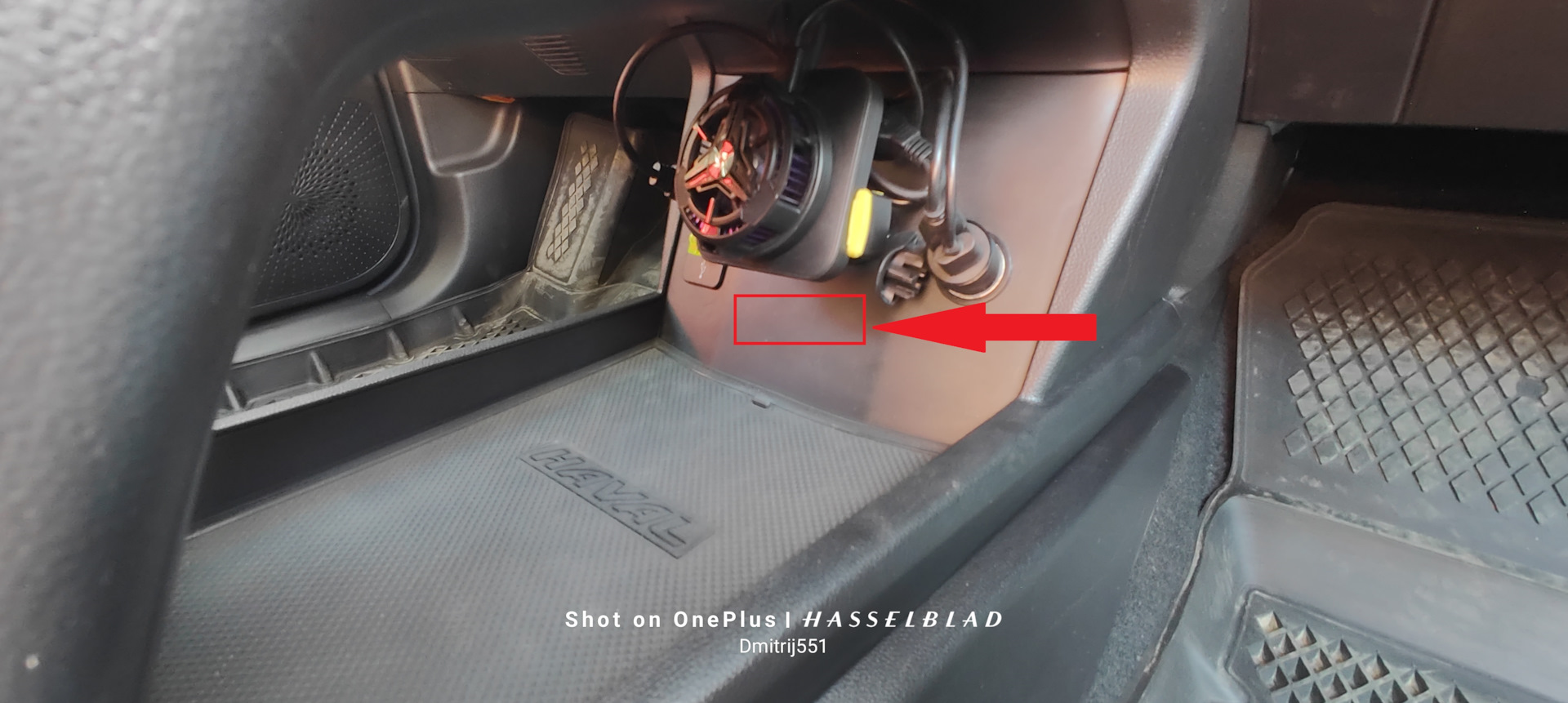

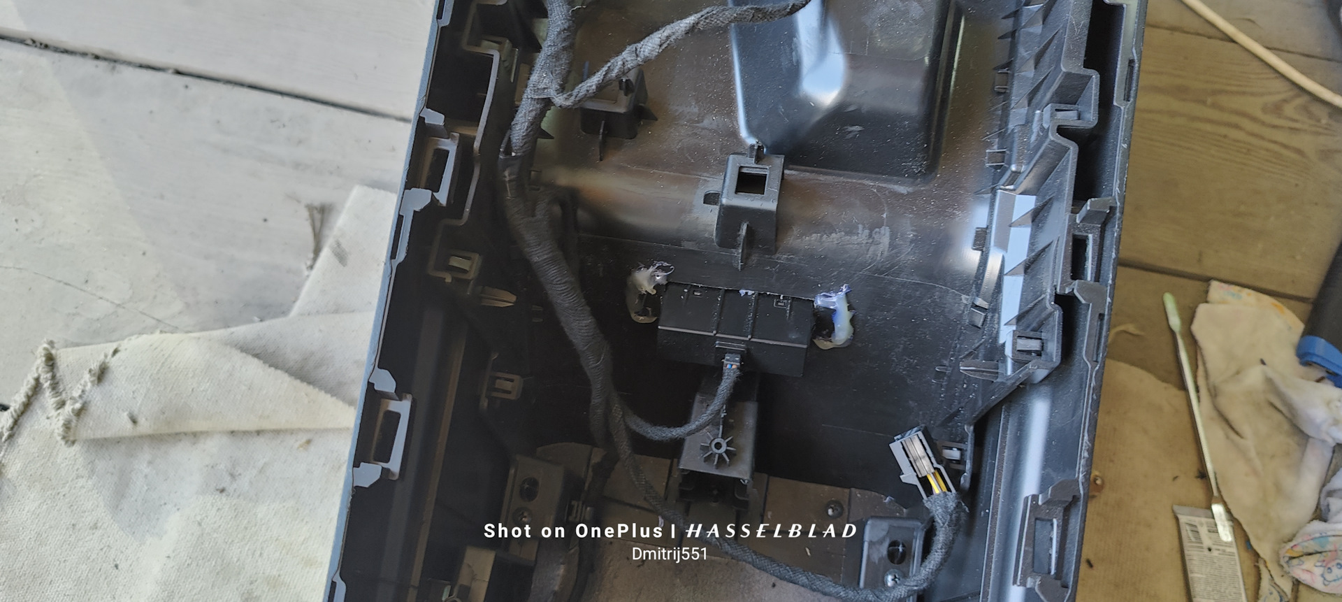

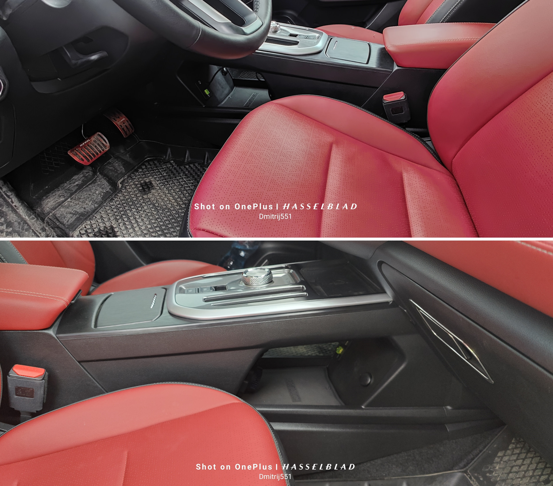

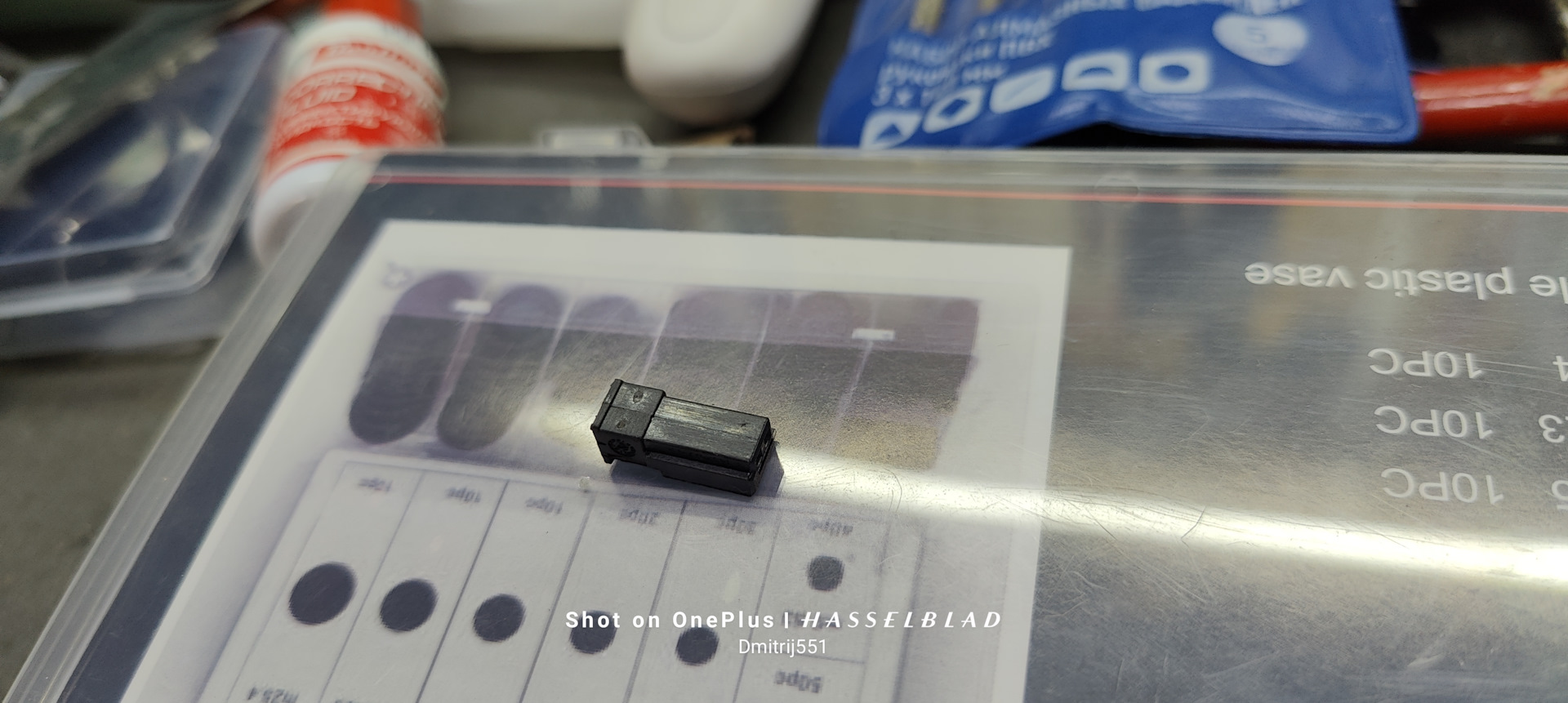

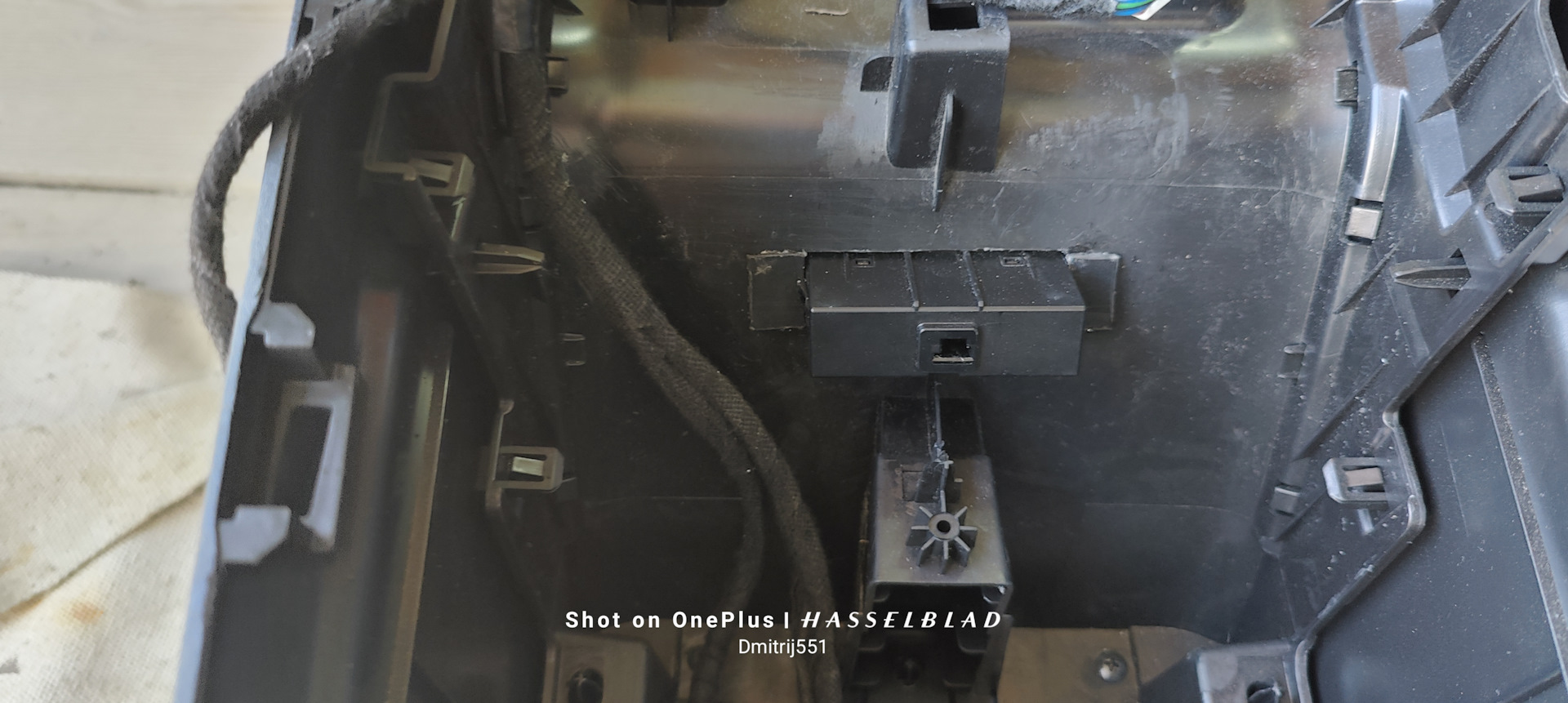

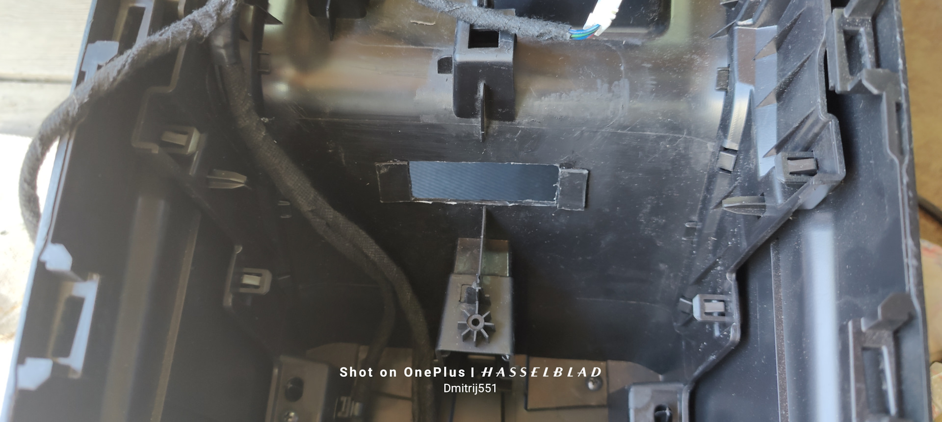

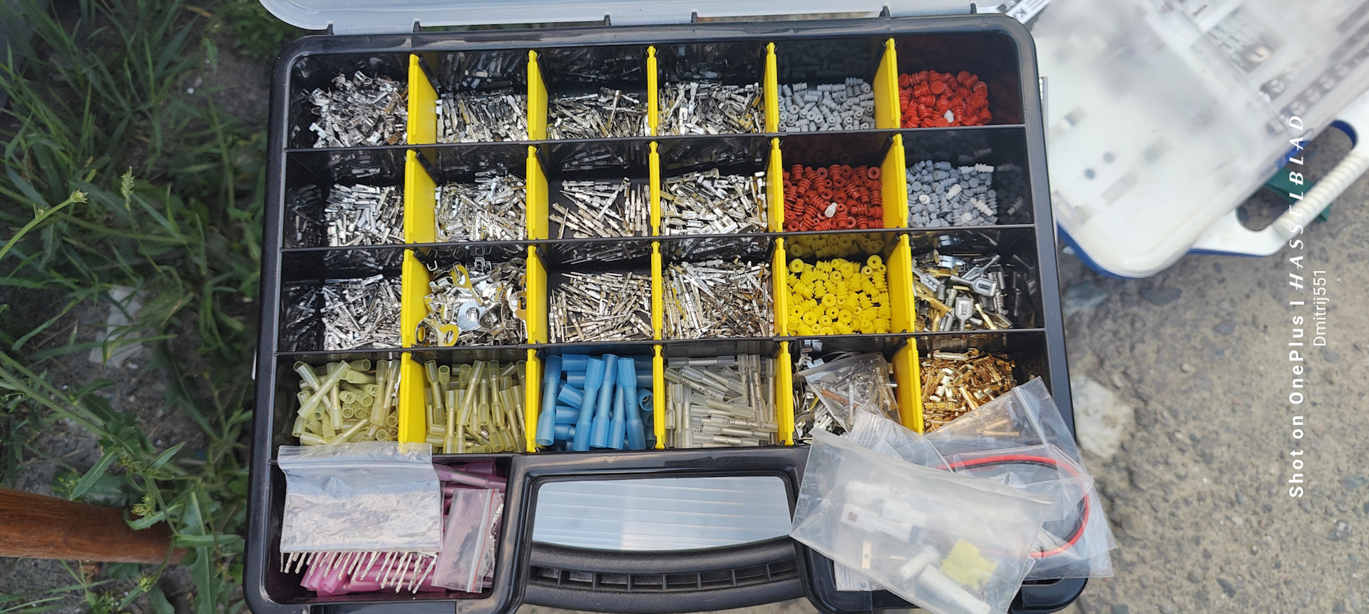

Короче их полно? в основном используются в дверях — твитеры, подсветка и т.д.Пины с проводами тоже найдутся — N90764701 мне нужен, необходим ещё провод ПВАМ сечением не менее 1,0ммИзначально хотел установить здесь, но во-первых, как показало снятие консоли там нет сзади места, во-вторых, эта панель будет слишком перегружена на мой взгляд, поэтому выбрал менее заметное место — напротив.

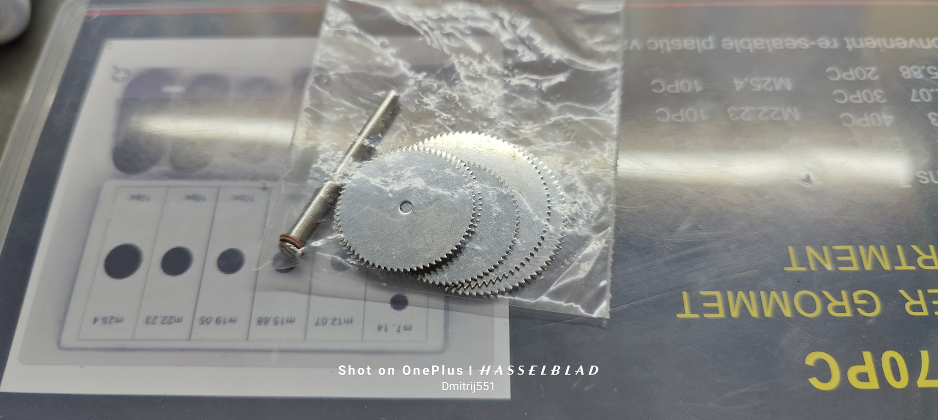

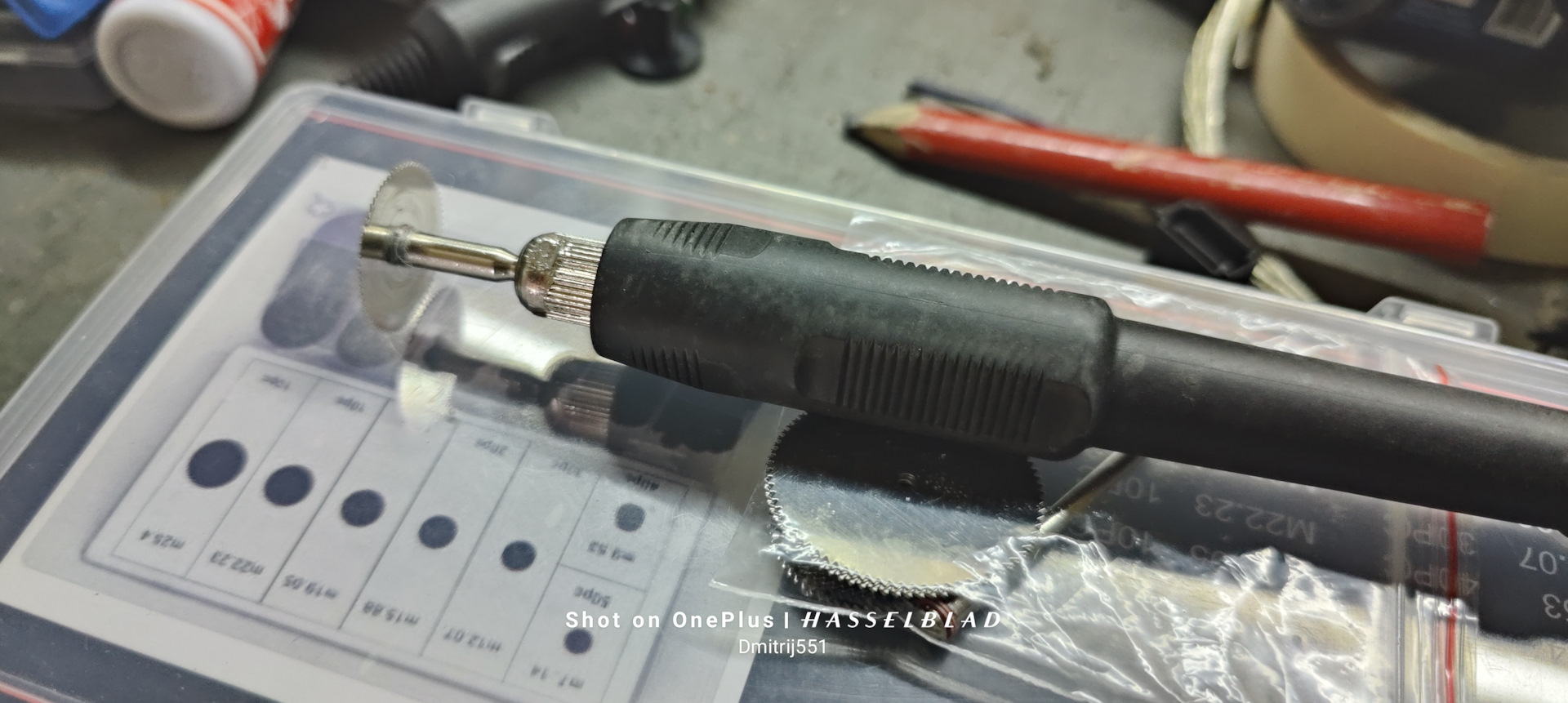

Для работы с пластиком использую "дреммель", ой, извините, гравер конечно же, а то не дай бог оскорблю чьи-нибудь чувства))):
На фото удлинитель гравера с насадкой в виде диска.

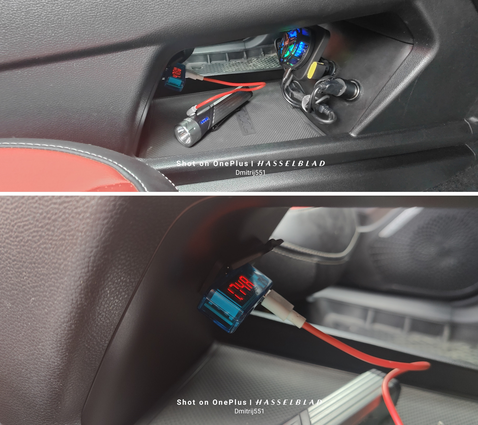

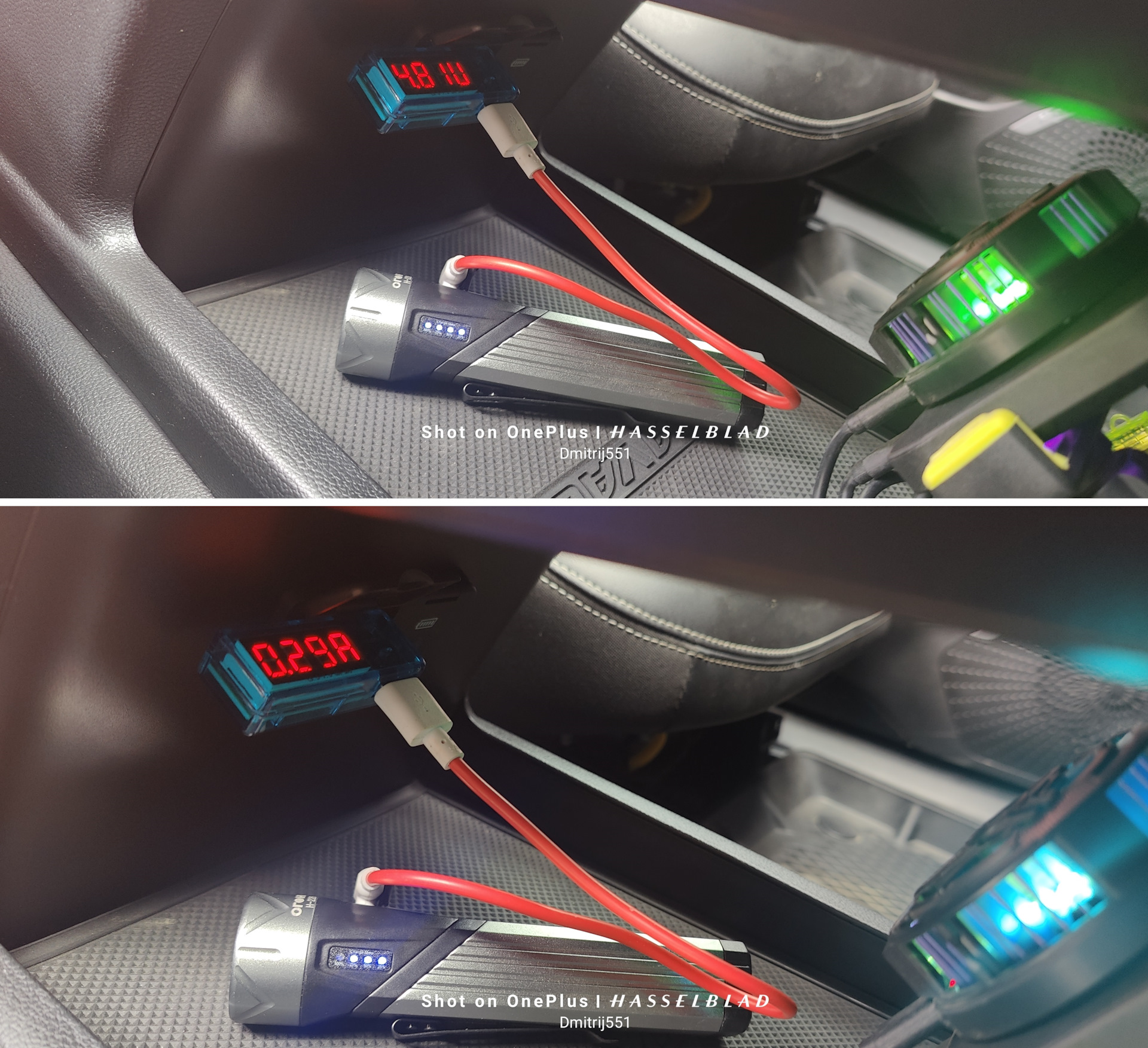

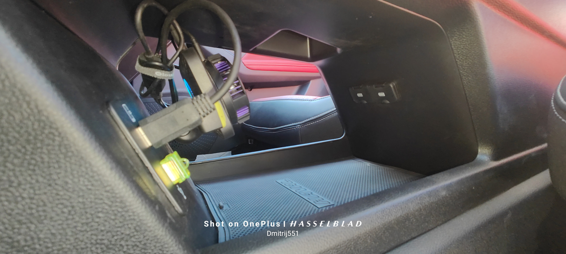

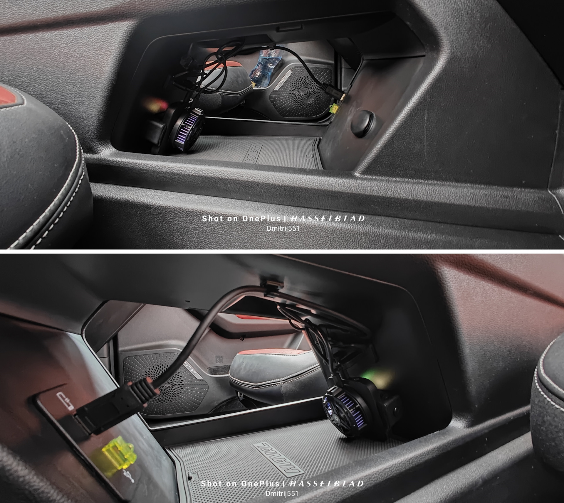

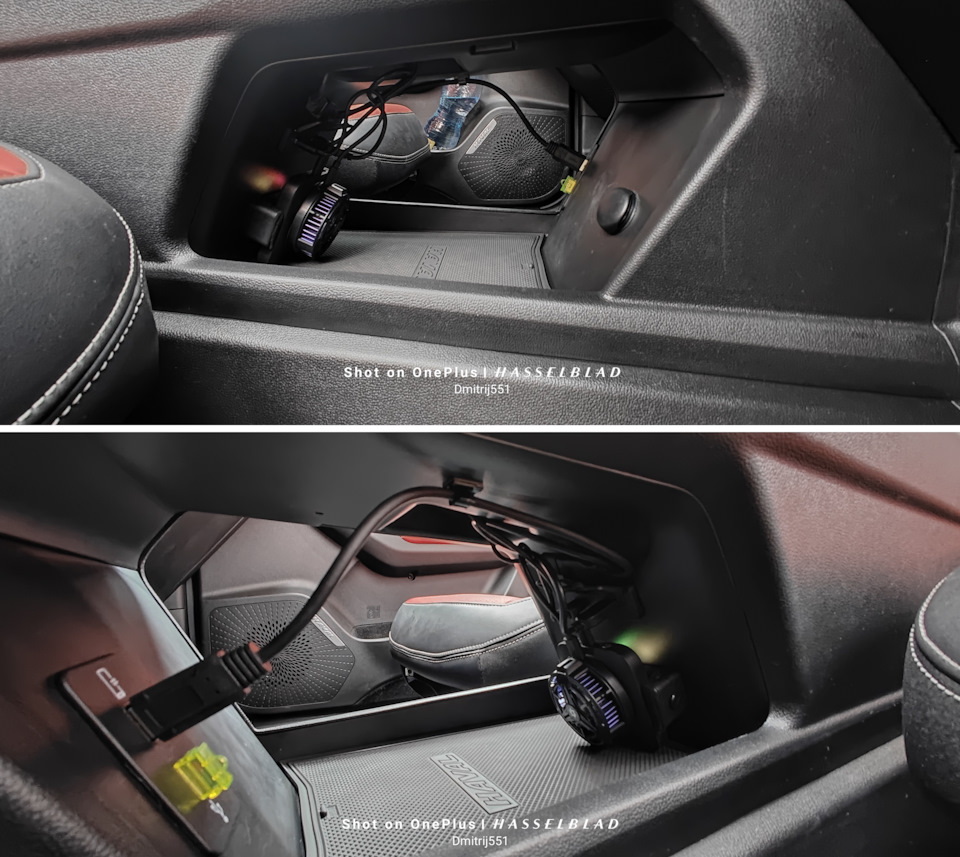

Незаменимая вещь в хозяйстве.Размечаю с помощью малярного скотча и пилю.Так как толщина пластика в этом месте недостаточная для фиксации, то наклеиваю дополнительные упоры под замки розетки.Безотходное производство)), упоры из вырезанного пластика…Сделал проводку, подключал параллельно задней розетке, упоры на всякий случай ещё зафиксировал теплоклеем.Вот так это выглядит, ни с одной стороны это не видно, если только специально сюда посмотреть.В принципе для установки в это место полностью снимать консоль не надо, достаточно только снять верхнюю накладку с крутилкой РКПП и отстегнуть 4 разъёма.Проверка работоспособности — фонарь заряжается.Да и что помощнее тоже тянет, например кулер.
На этом наверное и всё на сегодня, ни в коем случае не считайте мой пост руководством к действию, это только мои "тараканы", вот решился поделиться, а вдруг кому пригодится. Спасибо всем дочитавшим до конца! Любите и ухаживайте за своими женщинами и машинами!

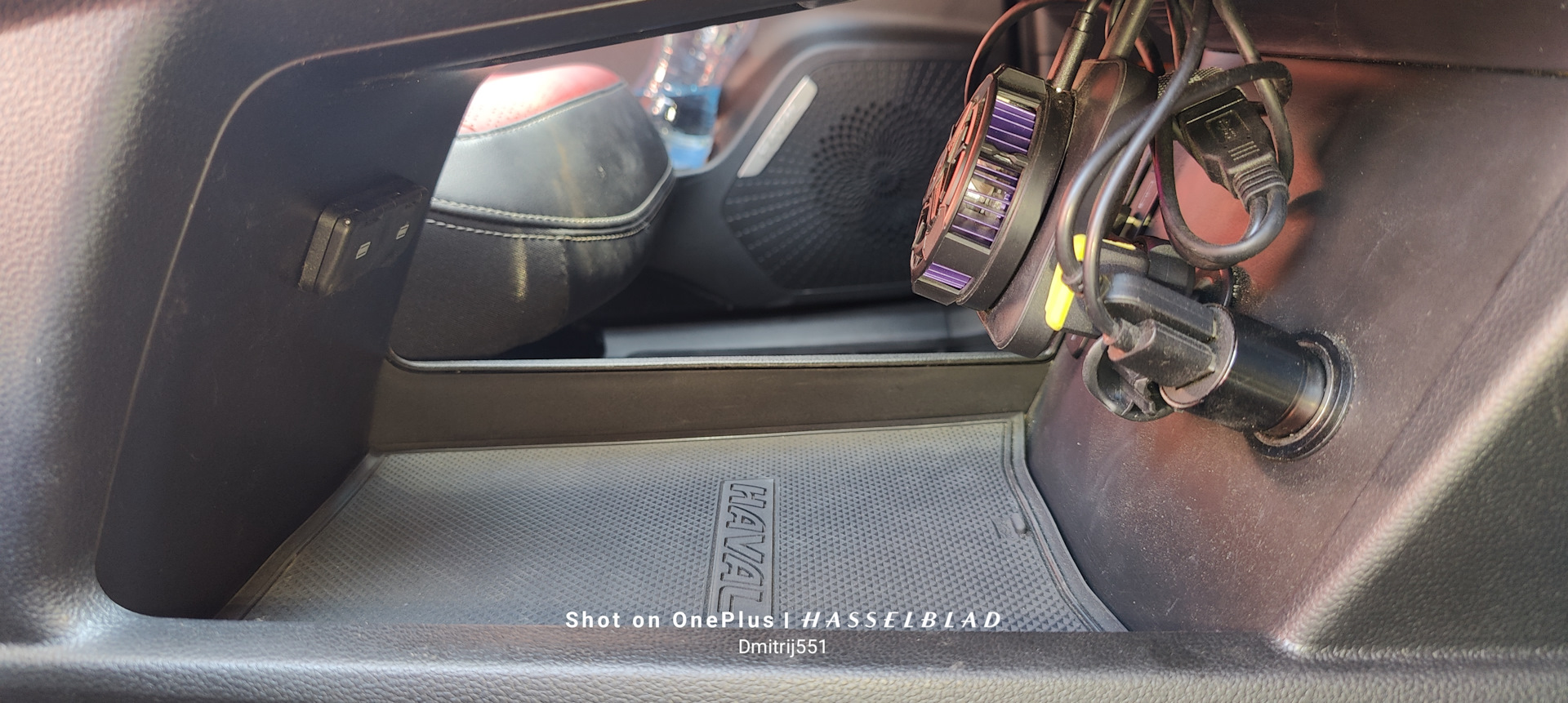

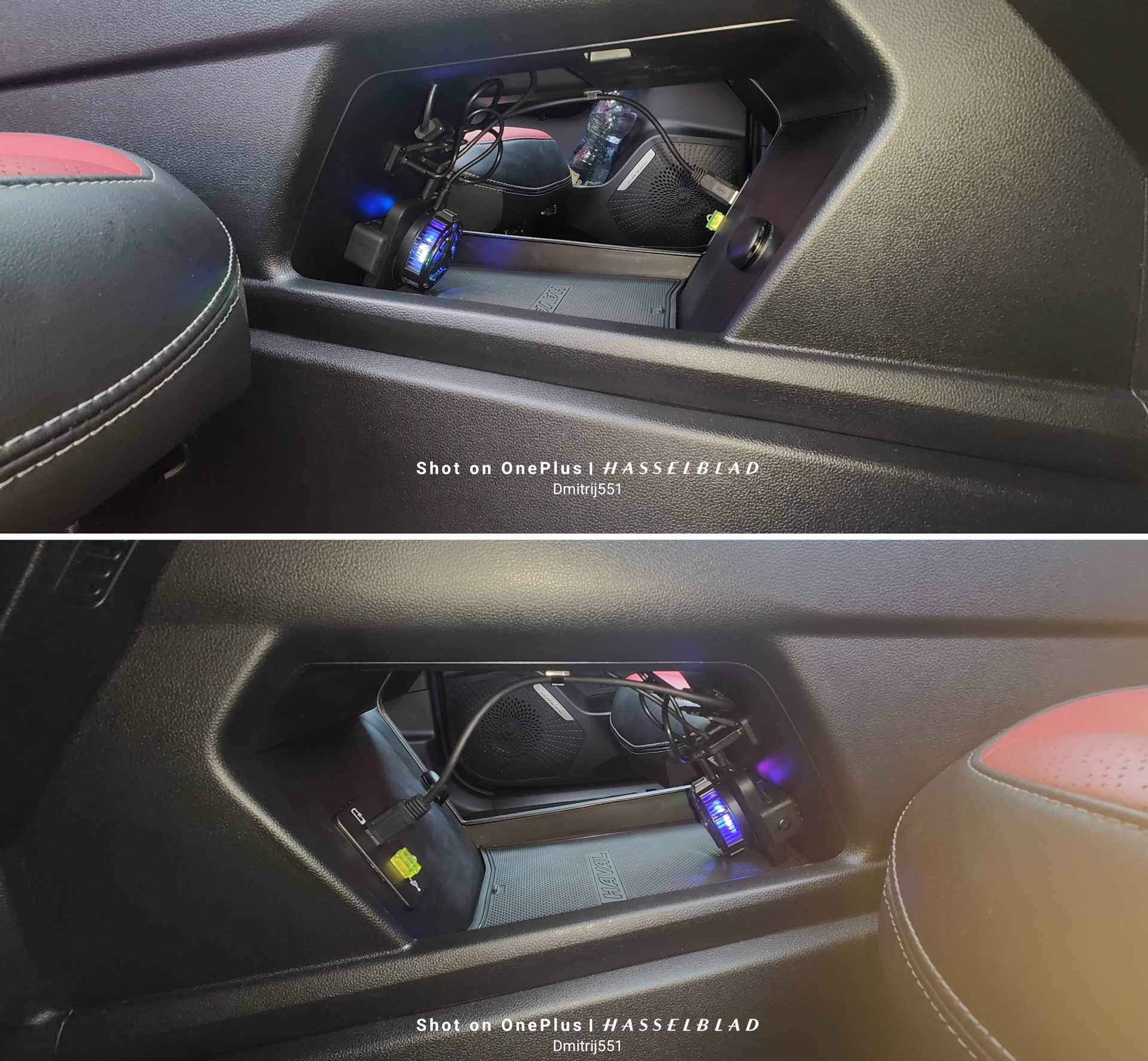

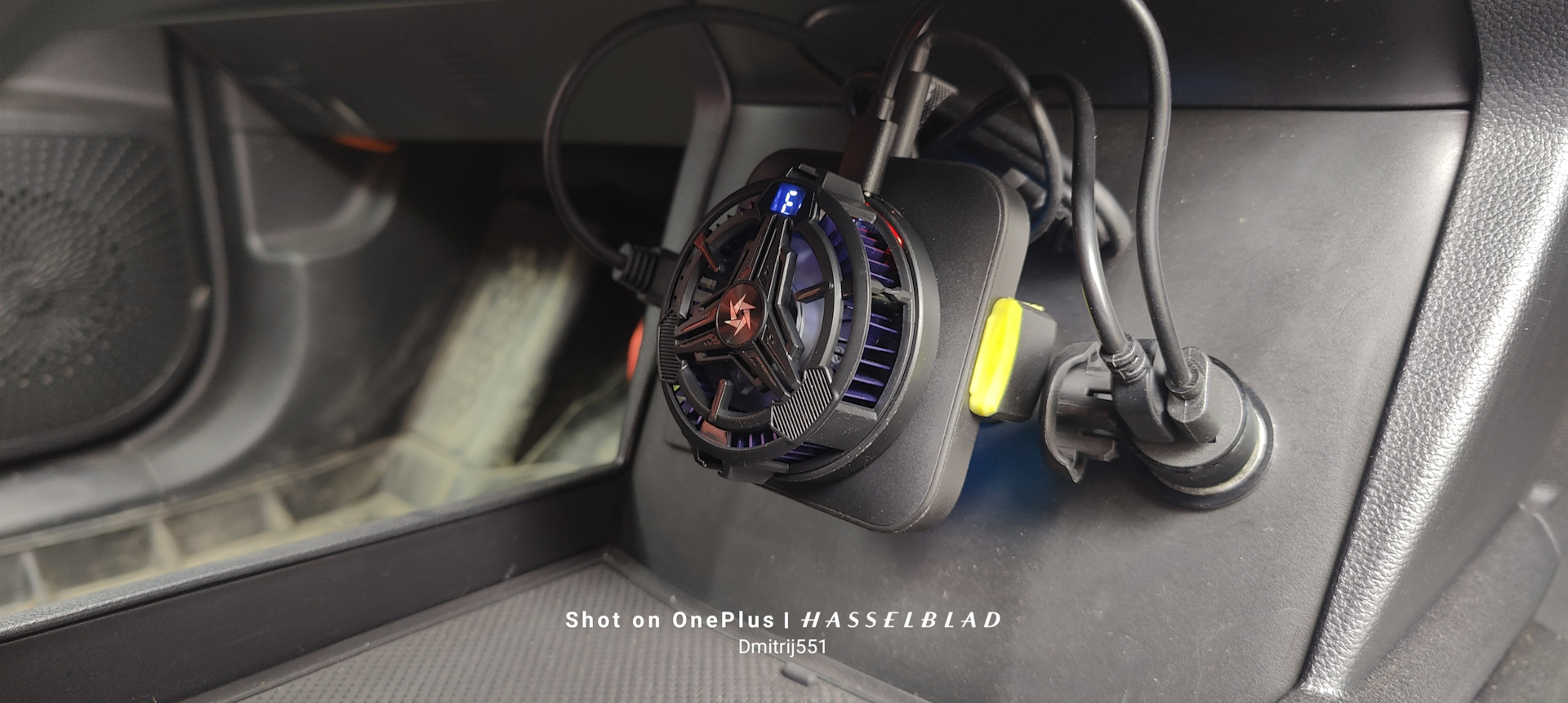

P.S. Тут читая комментария "добрых" коллег с драйва подумал, а почему бы не использовать эту розетку для дополнительного питания Tbox, а также кулера, тем более розетка это "тянет". А в штатную розетку на 12В при необходимости можно вставить адаптер и зарядить что надо ну или использовать ещё для чего-либо. Сказано — сделано:
Получилось вот так, такая компановка мне нравится большеПолучается не зря устанавливал розетку, в темноте подсветка кулера интересно подсвечивает пространство внутри)))Так это выглядит при входе в машину, свободного места в консоли стало больше
Эмпиричиским путём определил, что с дополнительным питанием меньше глюков и температура стабильнее, короче работает лучше. Да и на форуме пишут, что с ним работа гораздо стабильнее, с чем я согласен.

А Вас же вроде Ambient? Тогда почему он требует доп. питание? У меня Ambient и никакого доп. питания.
Жуть какая та) проделанная работа должна нести не только функционал, но и эстетическое удовольствие, а тут куча проводов и какое то нагромаждение) очень не люблю в машине лишних проводов, но сама работа вызывает уважение!)
Вы не с той стороны смотрите. "Розетки" напротив врезаны,
Нет, я все увидел, но создается впечатление, что не до конца доделано, кулер торчит, Тбокс, провода…Не законченость.)

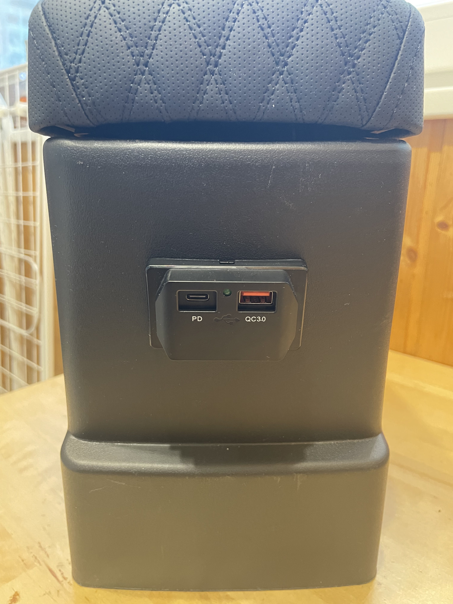

Реализация отличная 👍, но всё же наверное сейчас более актуальны быстрые зарядки, а не 1,5-2,1А как в стоке.
Например вот отличное решение, причём есть разные варианты разъёмов
sl.aliexpress.ru/p?key=Ve3J3EE
или этот
sl.aliexpress.ru/p?key=bR3J3xp
или вот вообще компактное устройство
sl.aliexpress.ru/p?key=Qm3J3iR
