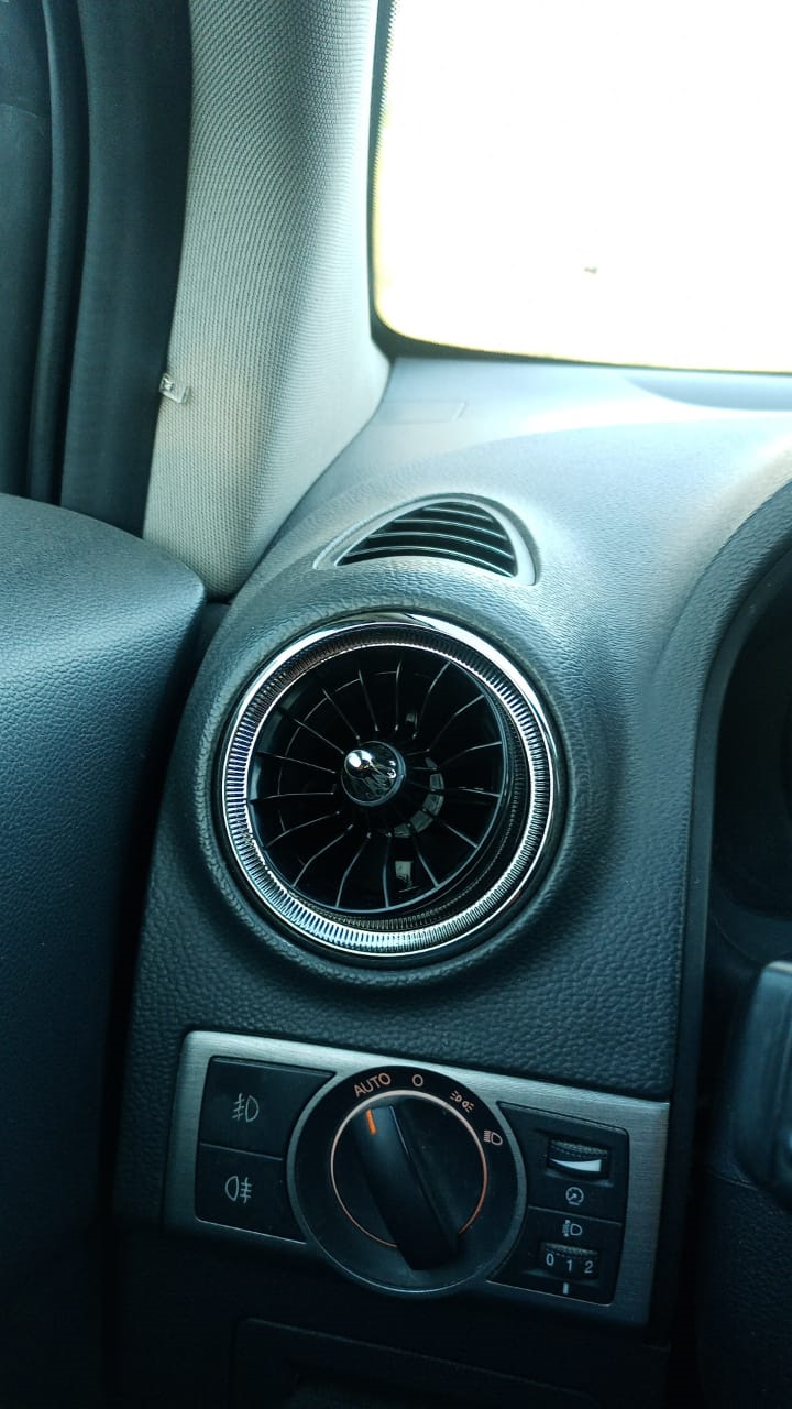

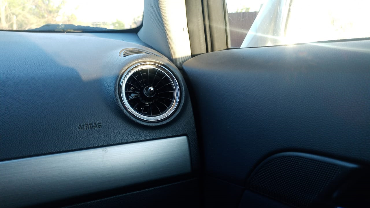

Доброго времени суток уважаемые владельцы антар. Ну вот и ещё один проект завершен. Давно хотелось что то поменять в интерьере салона. И вот решение — воздуховоды в стиле AMG. Давно на них смотрел, но для нашей машины почему то их так и не сделали, так же как и подсветку в тон основной — жёлтую.
Нет — значит будет! По мимо изменения стиля, хотелось полный функционал воздуховодов. На рассмотрении было два типа воздуховодов.

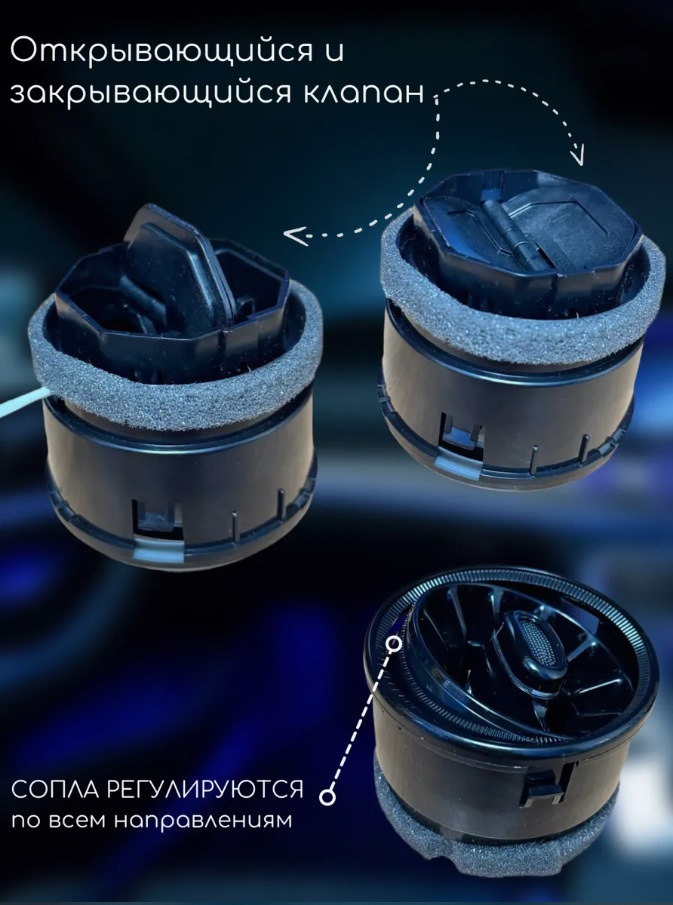

Этот более интересный на первый взгляд, но как оказалось позже имел массу недостатков:
— при повороте открытия воздуховода, "ручка" становится не в ровное положение относительно остальных воздуховодов, что нарушает общий стиль.
— по отзывам покупателей имеет очень малый угол обдува по сравнению с родными (слишком не глубоко расположены ламели обдува).
— имеет менее удобную форму для удлинения воздуховода (это не беда, но при изготовлении проставки, заслонка могла бы не полностью открываться "крыльями").
— более высокая стоимость комплекта.

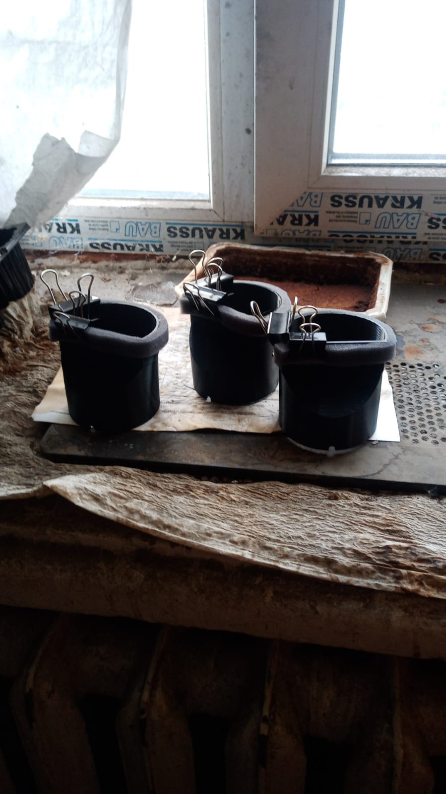

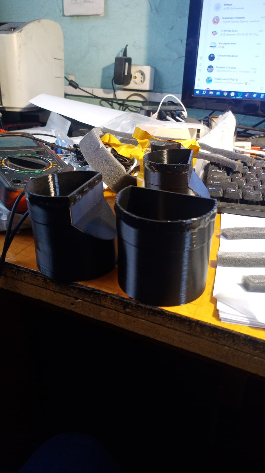

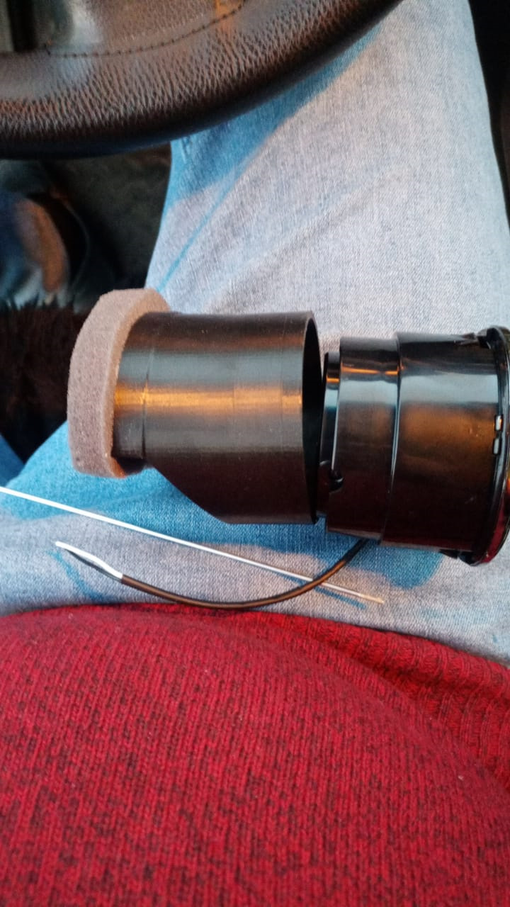

Всех этих недостатков лишен данный типаж воздуховода, и мне он показался более интересным. Вообще существует по сути три типа воздуховода это: полностью черный включая кольцо, полностью хром и смешанный типаж — кольцо хром, ламели черные. Я остановил свой выбор на третьем варианте, хотя все варианты имеют право на существование. забегая вперед скажу, что хром здесь тонированный, конечно не такого класса как у нас, но сделано всё вполне добротно. Следующий вопрос как совместить не совместимое и вот тут на помощь пришли технологии 3D принтера. Сделал заказ отдав два варианта воздуховода — родной и новый.

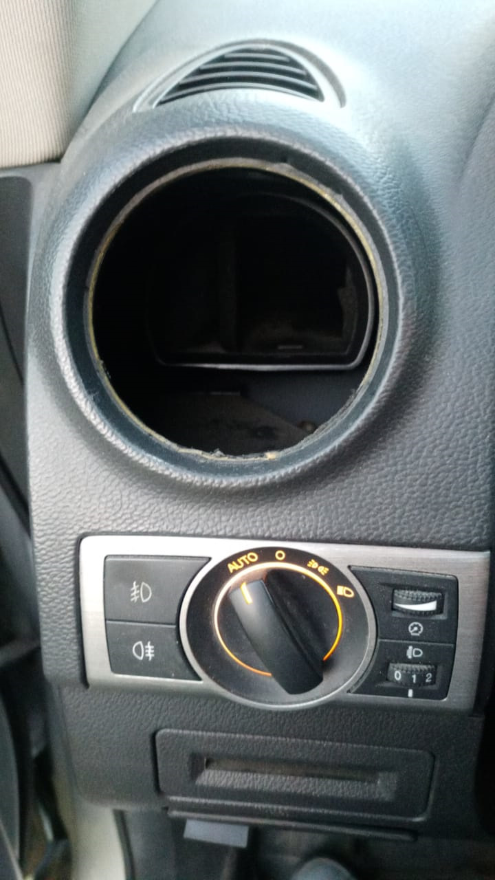

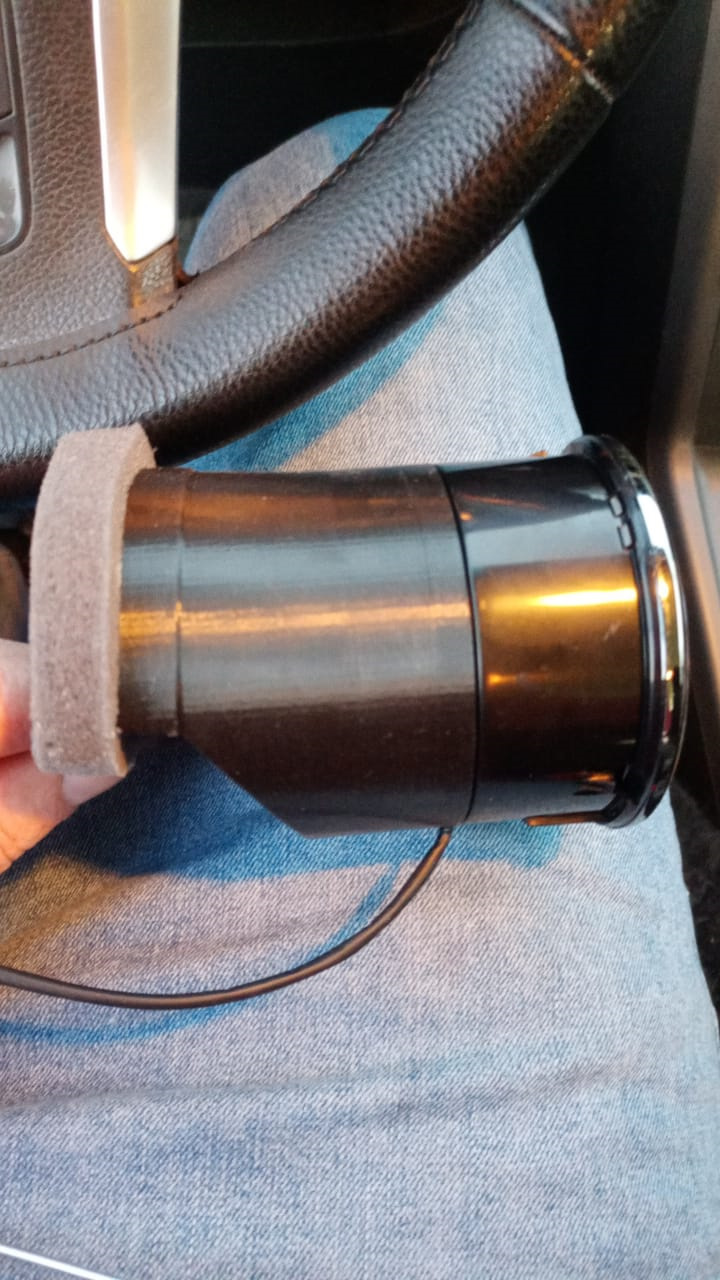

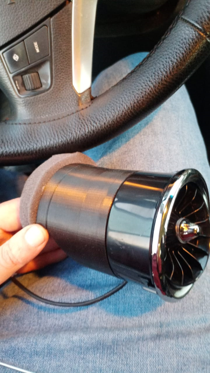

Через 3 дня получил пробный образец для испытаний и корректировок. Он получился идеальный и с первого раза подошел по всем необходимым параметрам. Для того, чтобы новый воздуховод встал на штатное место пришлось убрать отлив и создать полный "круг" — это работа 2-5 минут круглым напильником или насадкой на шуруповерт.

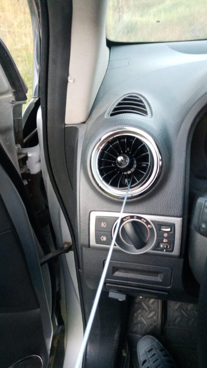

Сам воздуховод становится в посадочное очень жестко и не выпадает.
А достать его можно с помощью обычной велосипедной спицы, приложив не большое усилие.

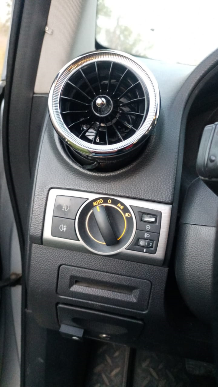

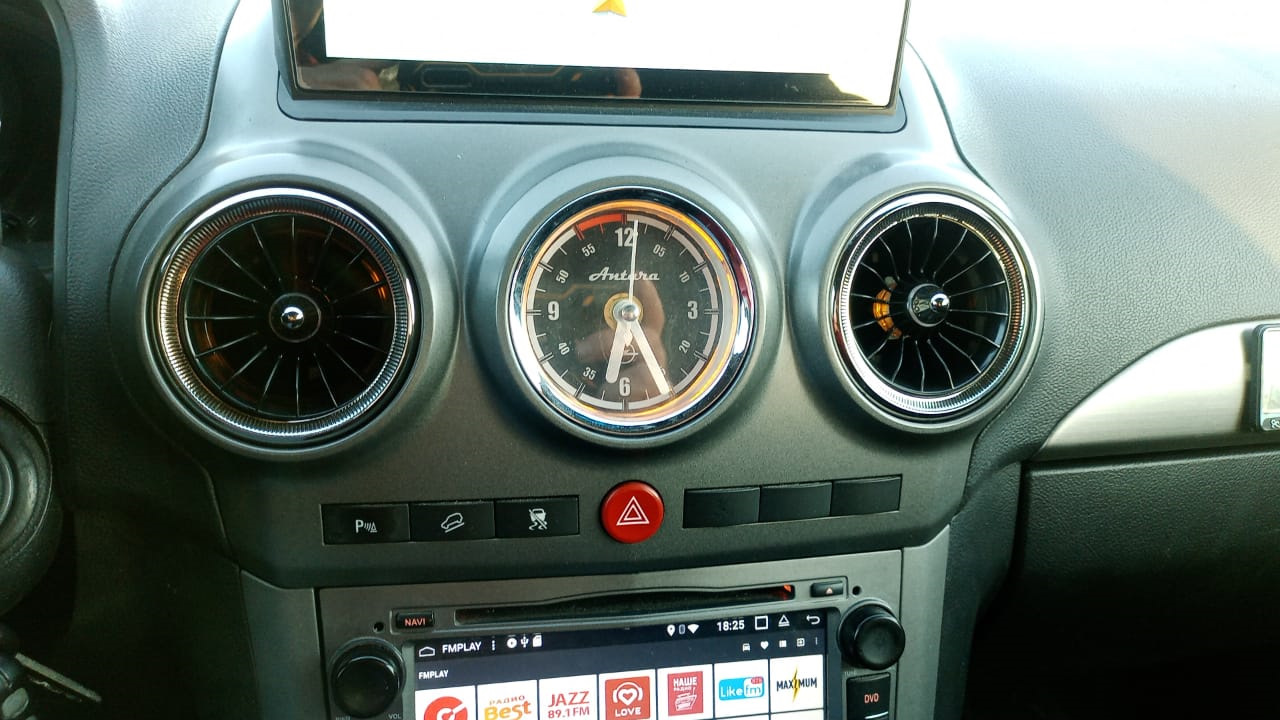

Далее вопрос встал об изменении свечения воздуховодов. Так как у меня установлены часы на место среднего воздуховода, а так же уже была засветка штатных воздуховодов, мне не составило труда подключить их.
Напомню, что крайние воздуховоды я не стал засвечивать из-за отражения подсветки в боковых зеркалах, в любую погоду вы можете видеть отражение хром колец.
Правда по последним данным если водитель имеет рост выше среднего (мой 174 см) то отражения за счет угла атаки он не видит.
Так теперь выглядят мои воздуховоды. Работой очень доволен. Рекомендую к приобретению. Возможно скоро выложу различные комплекты воздуховодов на авито. Кому интересно — обращайтесь! Уже получено несколько заказов от Волгоградских знакомых антароводов. Всем пока и до новых проектов.

Выглядит прикольно. Подскажите как сняли штатные хромированные кольца ? Хочу снять поправить направляющие, но боюсь сломать
для этого надо снять воздуховод, он на 3-х защелках расположенных на 12, 4, 8 часов, ну а дальше с воздуховода снимаете кольцо оно по моему на 2 замках на 3 и 9 часов

себестоимость получается в районе 4000р это 4 дефлектора если делать пять, то придется делить воздуховоды, у меня сейчас заказы будут: 4 воздуховода в тон подсветка 2-х штук, + часы получается 6500р под ключ, там есть уже пульт регулировки яркости свечения всех элементов, ну и штатное подключение в нашу панель предохранителей с предом на 1 А. работы по монтажу у чела займут минут 40 если с пивом и курить.
А если без часов.
-2500р но тогда надо будет ставить регулятор яркости, провод, колодку с предом, это как минимум 600-700р
