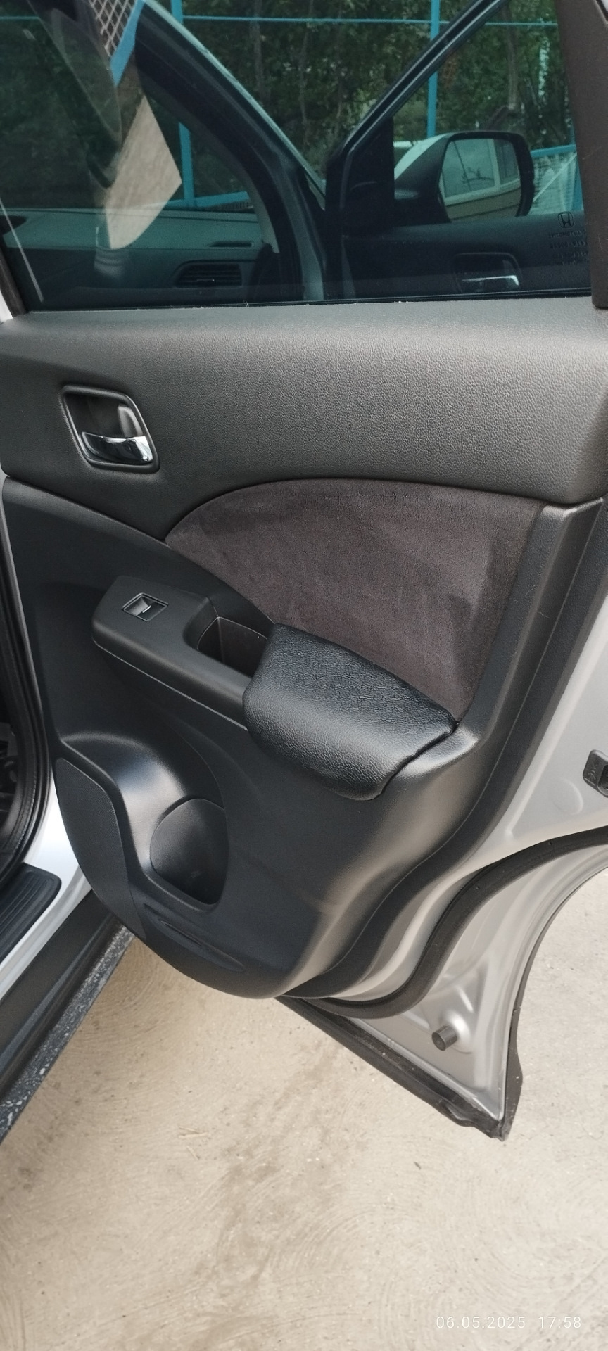

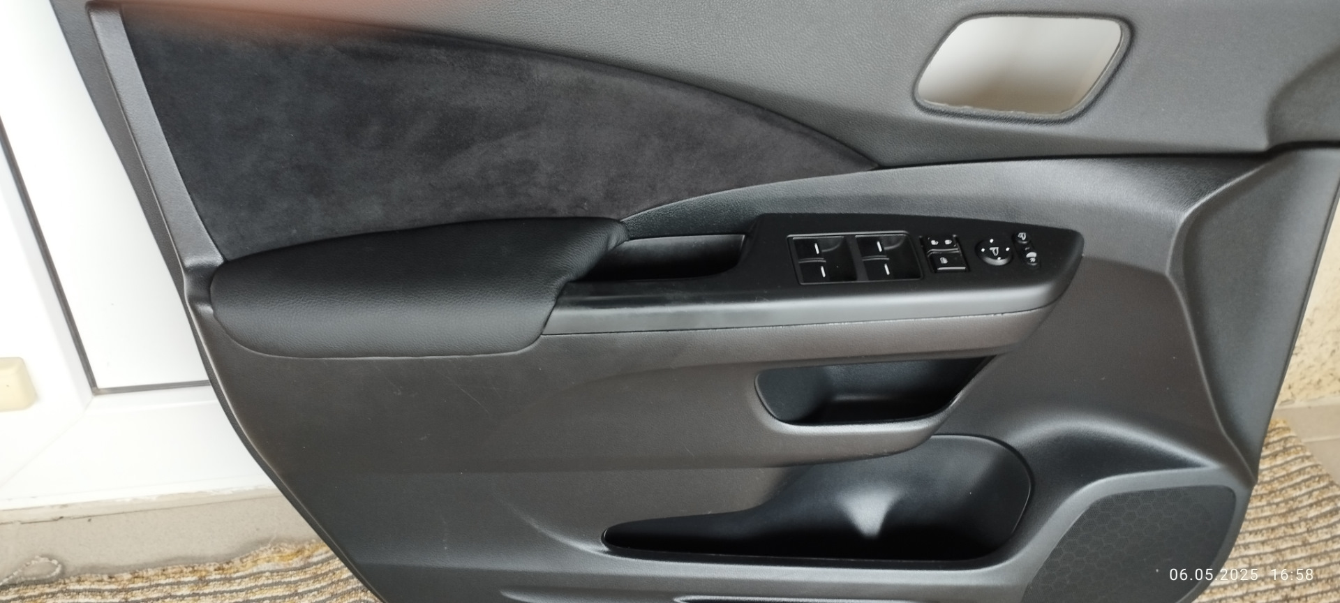

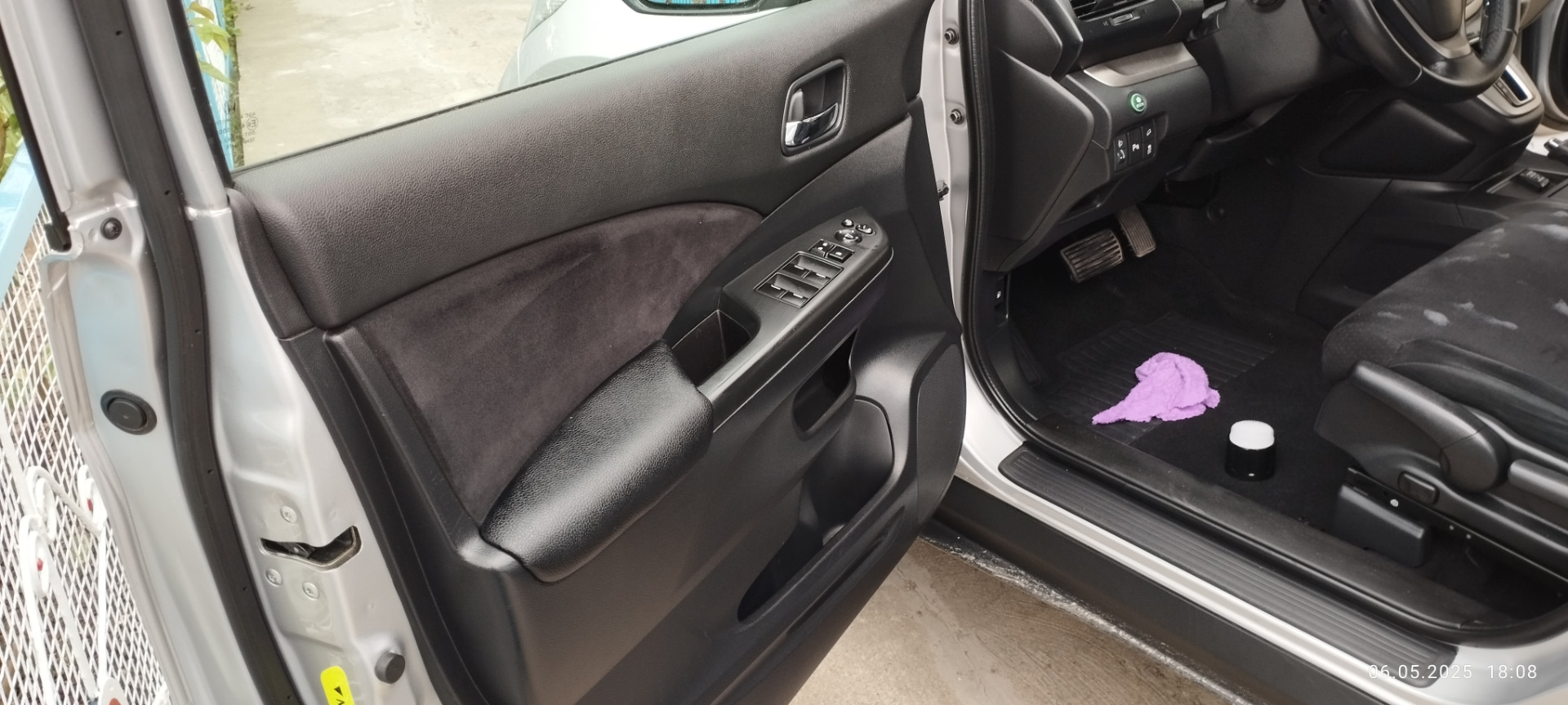

Наткнулся недавно на пост anisimowr🖐️.А именно!Частичная перетяжка дверных карт!

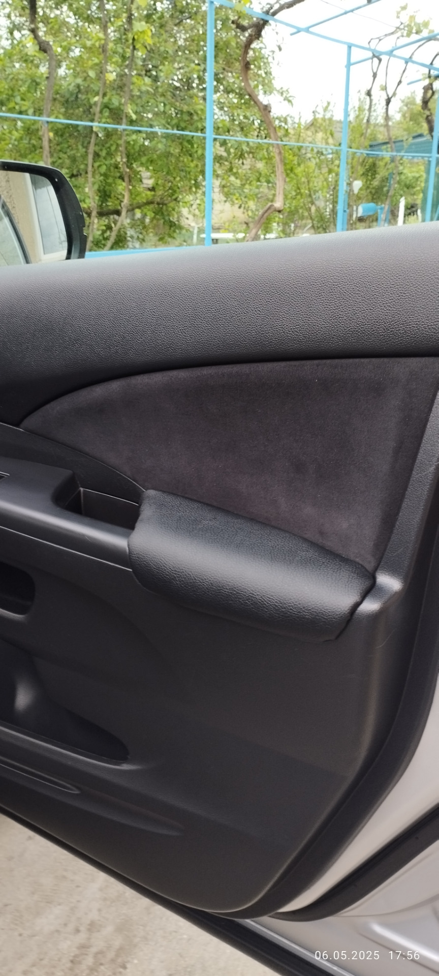

Известное дело что современный велюр затирается !У нас в машинах тем более!
Есть у меня знакомый который занимается перетяжкой салонов, панелей авто.
Утром набрал его, объяснил все…
Приехал !

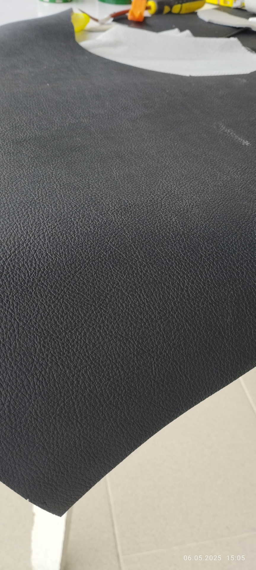

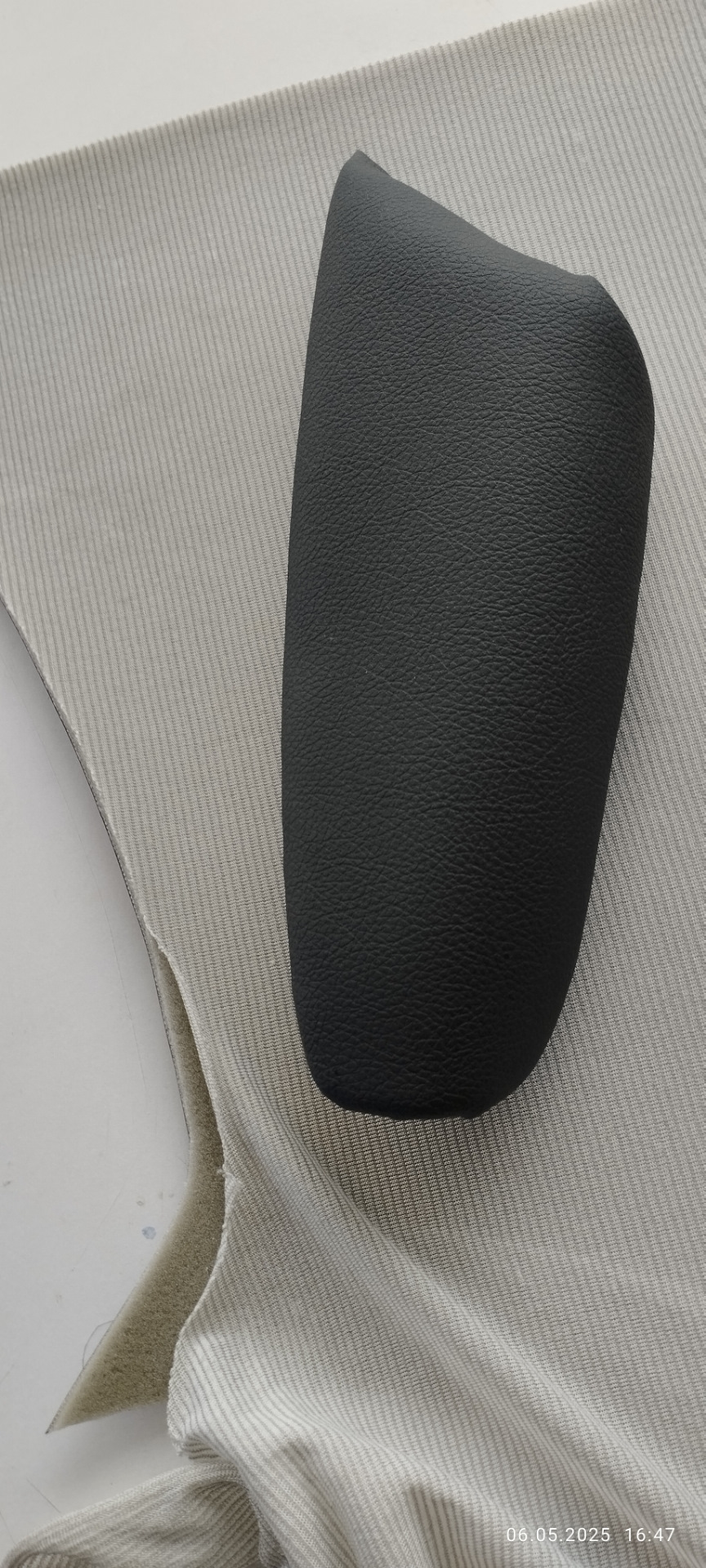

Достался мне кусок ЭКО кожи для BMW, как мне объяснил Рома.
Этим материалом он обтягивает торпеду, панель(BMW) как кому… Приехал домой, взялся за работу!

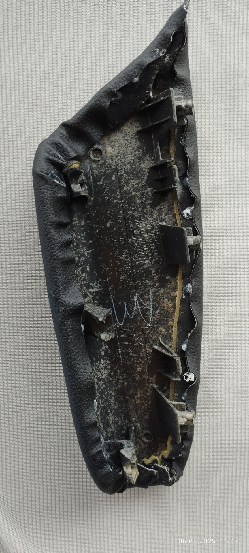

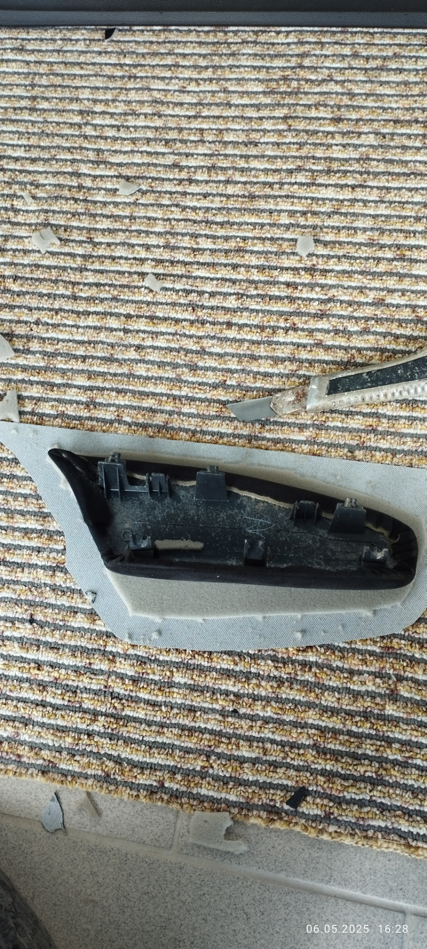

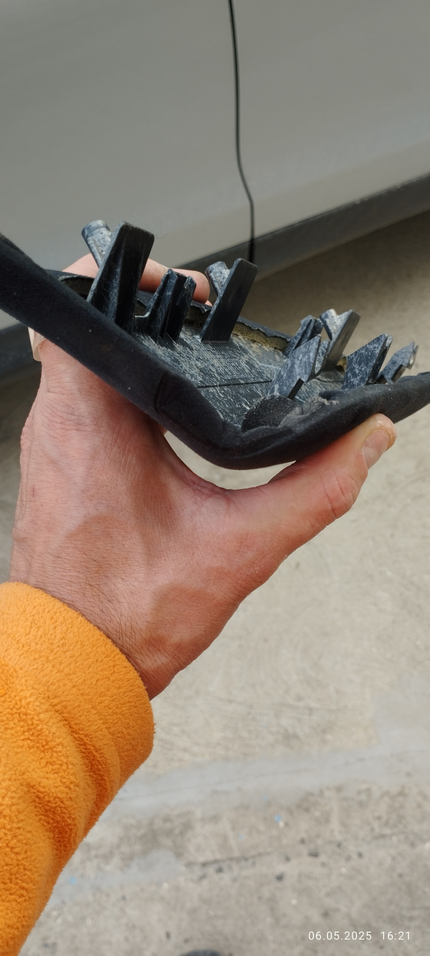

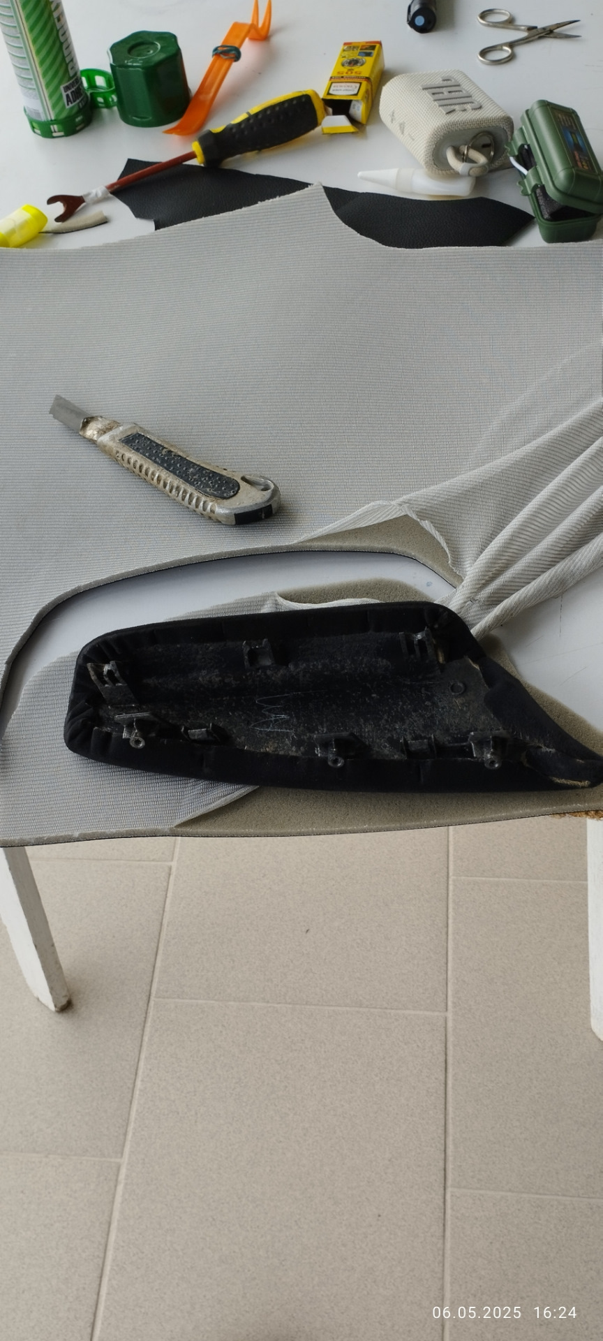

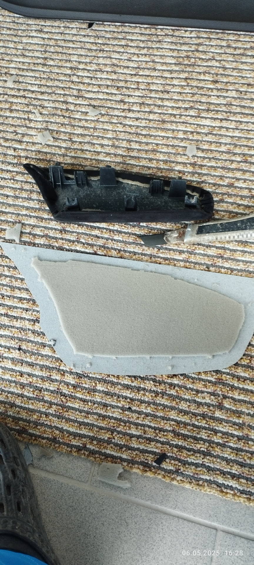

Просто так засунуть ЭКО материал не получилось!

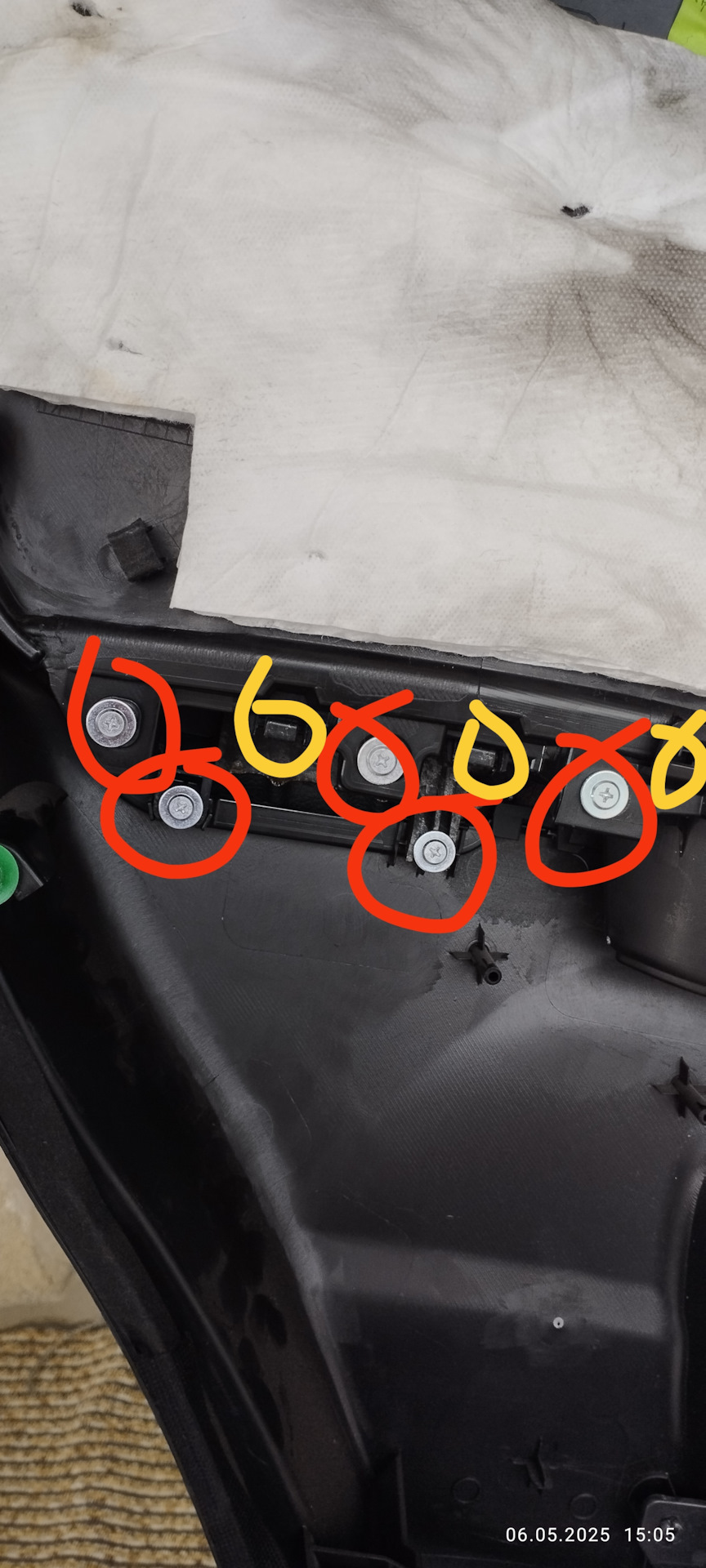

Толстый очень!Вставки не снимаются!
Пришлось снимать дверные карты…

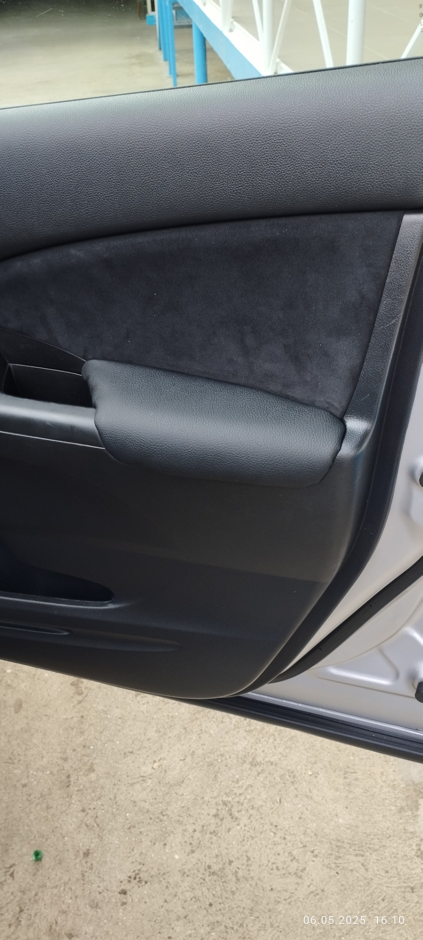

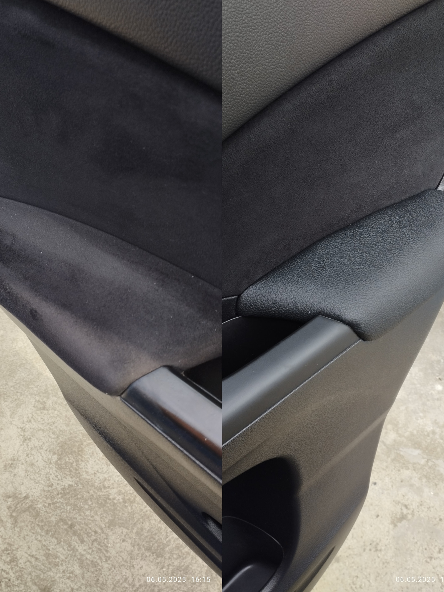

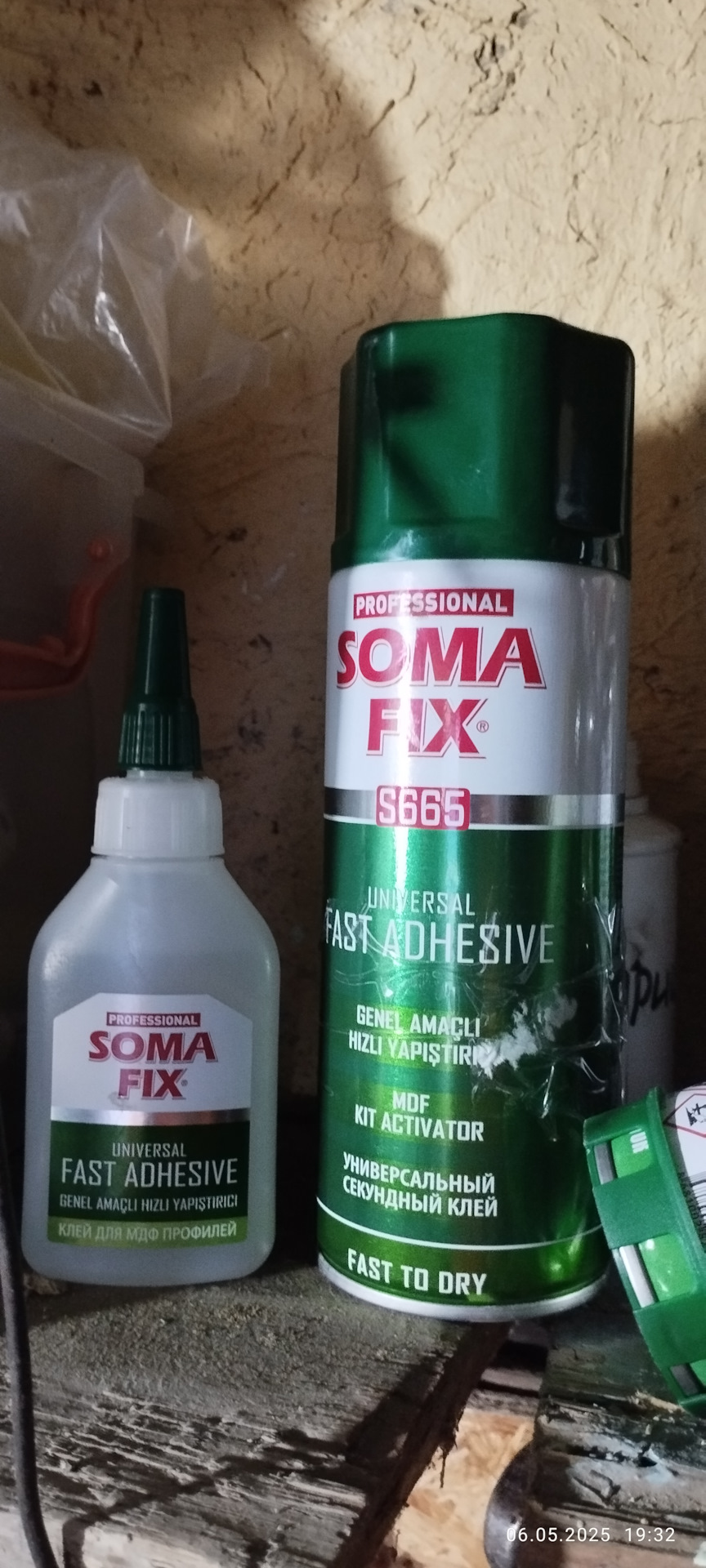

Сегодня выходной, времени благо хватает!Клеил на клей с активатором!Проделанной работой доволен)
На фото все поймёте)))

Здравствуйте, а старую обшивку снимали, или прямо на неё клеили?
Приветствую!
Прям на старую!
А клеил только края изнутри…
