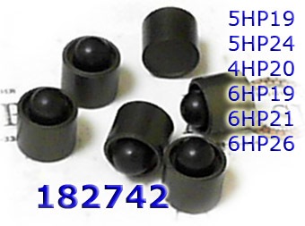

У меня толчки пропали полностью после замены соленоидов, да и акпп стала работать намного мягче. Осталась только затяжная 2 передача после резкого торможения, но это наверное вылечу расточкой гнезд соответствующих клапанов и установкой их же ремонтных в мехатронике.
Это радует 😊 а пики были сильные до этого? Плиту не меняли и гидроаккумуляторы?
Когда относительно резко тормозил, удар был такой, будто сзади кто въехал, первое время даже по зеркалам смотрел, потом на нейтрали тормозил. После замены соленоидов благо забыл про это. До этого: ремонтировал гидротрансформатор, заменил сальник, Е-пакет фрикционов(т.к. были подтерты), разобрал промыл мехатроник, поменял плиту между половинками мех-ка, "очки", 4 резиновые трубки, масло с фильтром и прокладкой. Масло залил motul atf VI т.к. по втх оно идентично оригиналу, только красное, а по цене мне стало намного дешевле. Соленоиды менялись последними, толчки пропали только после их замены.

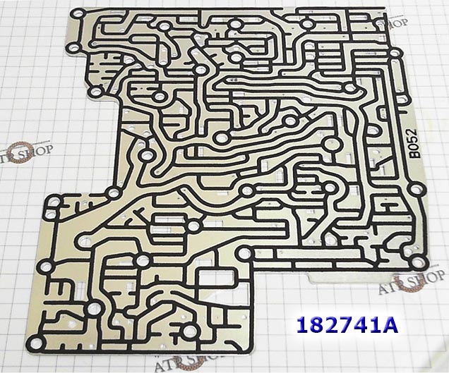

я вот думаю поменять соленоиды, плиту, гидроаккумуляторы и втулки, ну и масло снова тоже поменять. в гидрач сам лезть пока не решаюсь, хотя было немного как примесь, то есть масло сливалось черное…
что посоветуешь?
1) хотелось бы знать какие симптомы у акпп.
2)хочу уточнить понятия: "плиту, гидроаккумуляторы и втулки, гидрач", чтобы понимать друг друга, если можно на картинке ткнуть.

При таких симптомах думаю перечисленного будет достаточно. Ремонт гтф в 6hp коробках вопрос времени, можно перебрать, чтобы 2 раза не лазить, тем более, что не дорого.+ сальник.

На мой взгляд гидроаккумуляторы если менять, то на ремонтные и с расточкой под них отверстия в мех-ке, но не все, а только те, что нужно, в моем случае 2 передача.
а я думал они как резиновые полусферы и все их заменить, вроде комплект не так дорого стоит
3339by
гидроаккумуляторы
Я их не менял, не могу ничего про них сказать, хотя сам тоже подумаю, скорее всего если когда полезу в акпп то заменю. Я выше под гидроаккумулятороми имел ввиду поршеньки, которые стоят под соленоидами.
То есть по мимо соленоидов под ними еще поршеньки стоят?
Да разноуровневые с пружинками застопорены они. Скачай с бмвпост "ATSG" "Technical Service Information" например на акпп 5hp24 и все устройство сам увидишь. Когда я чинил на 6хп26 такого мануала не было, разбирал по такому примеру.
