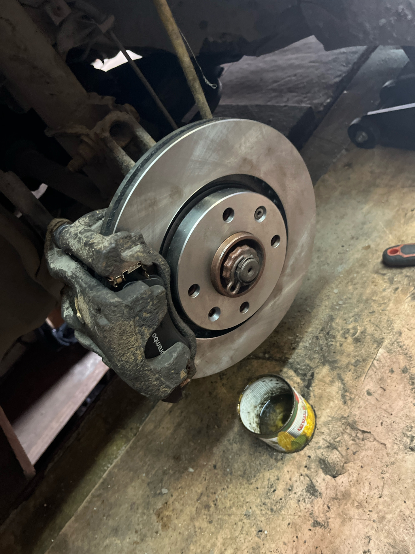

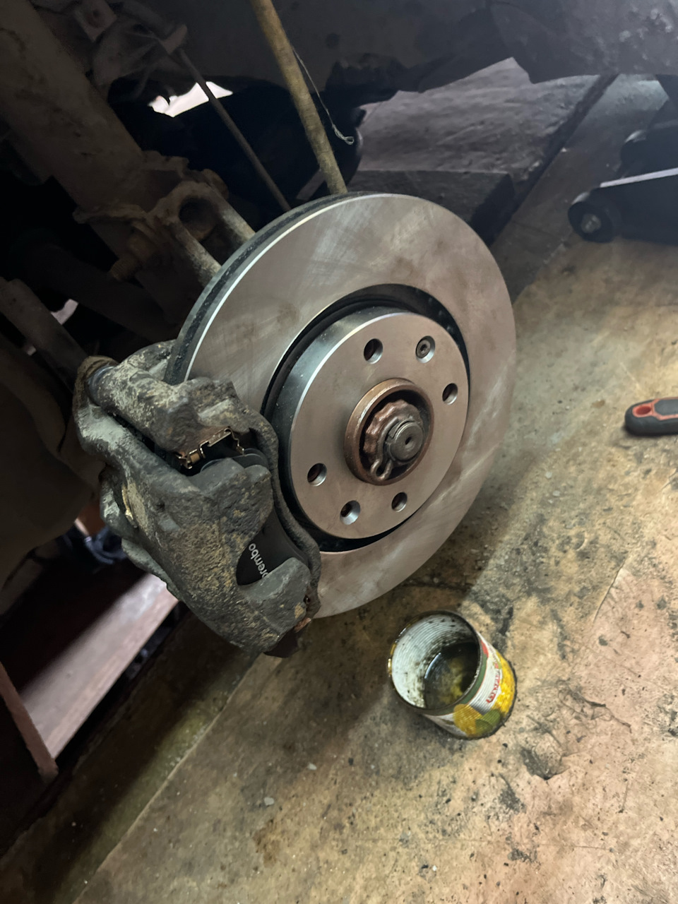

Помимо масла и всех фильтров, хаметил, что заканчиваются передние колодки, да и на дисках накатал уже 70тысяч, в давольно агрессивном стиле. При этом выработка была меньше чем по 1 мм с каждой стороны, что очень порадовало.
Диски брал как и раньше sangsin
Колодки brembo

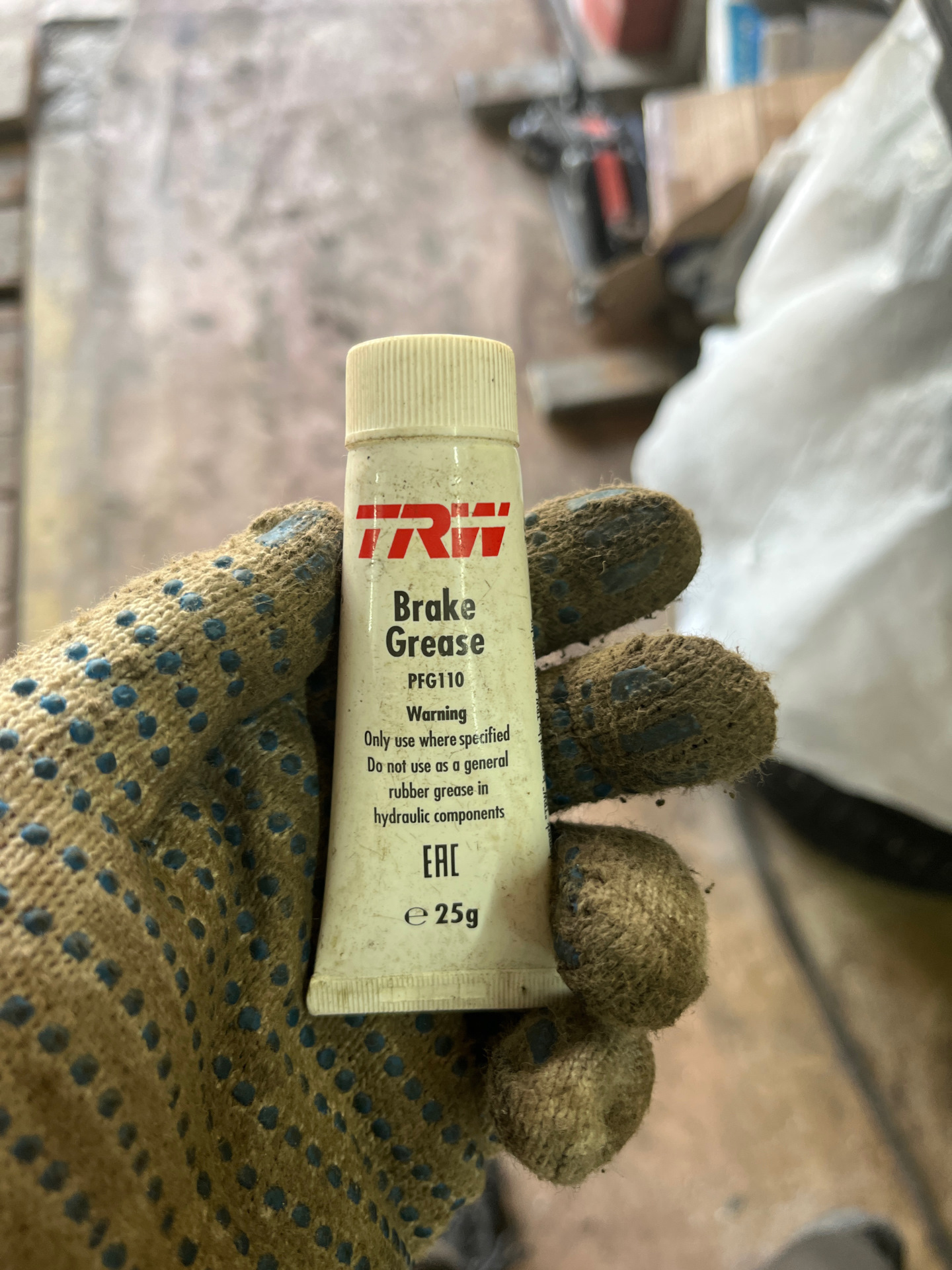

Заодно решил провести обслуживание направляющих суппорта (смазка и резинки)

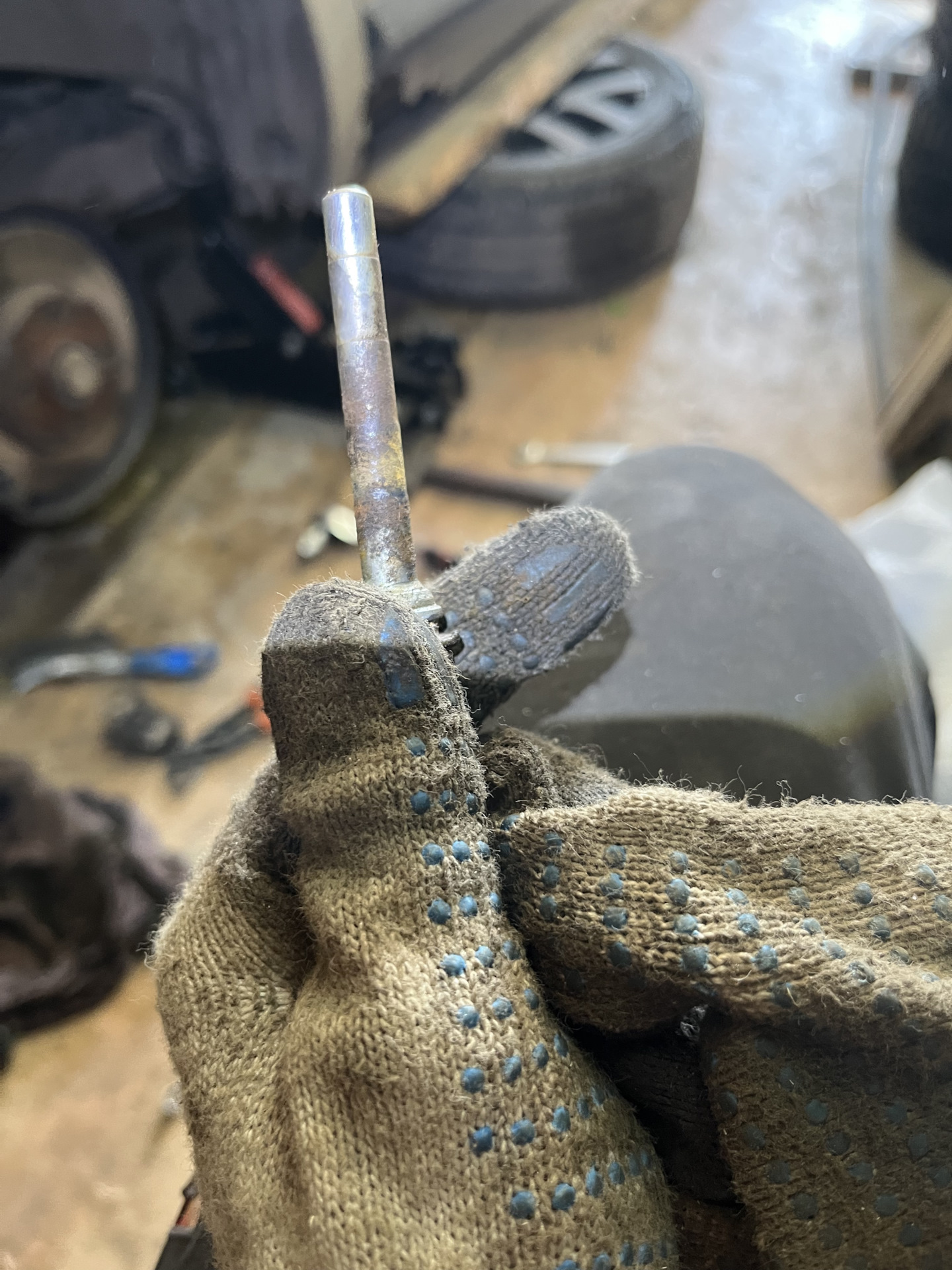

Один из пальцев заржавел…
Отшкурил его, посмотрим насколько хватит…

Смазка TRW тоже была в гараже
