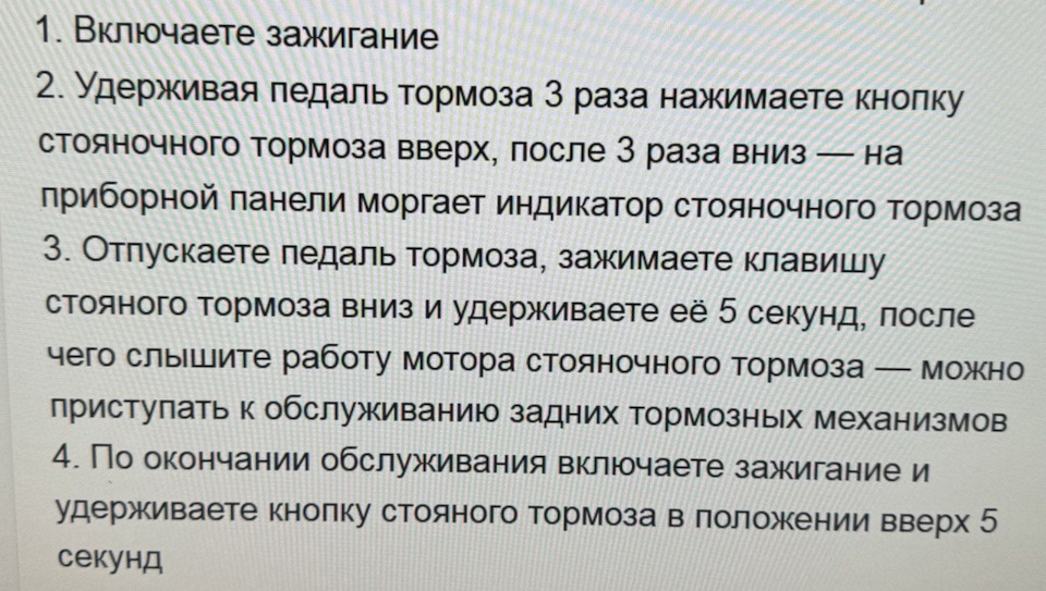

Менять решил сам, посмотрел несколько десятков роликов на ютубе, ничего сложного. Единственный нюанс был — отключение электронного ручника ("стояночного тормоза"). Полазал по "Драйв2", нашел вот эту инструкцию
попробовал — работает! Купил сами диски и колодки.

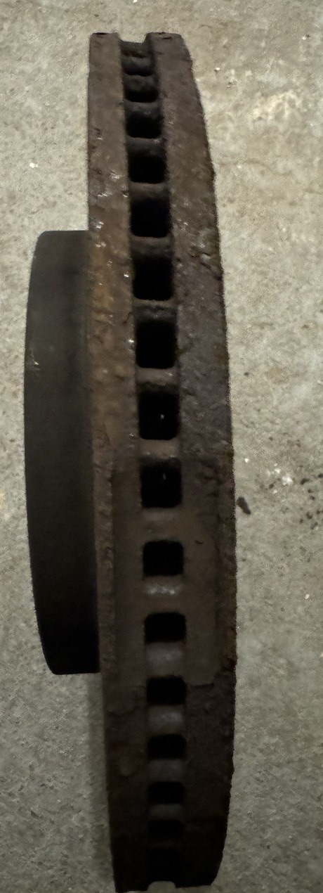

Пара фоток старых дисков
