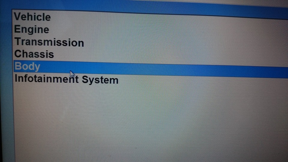

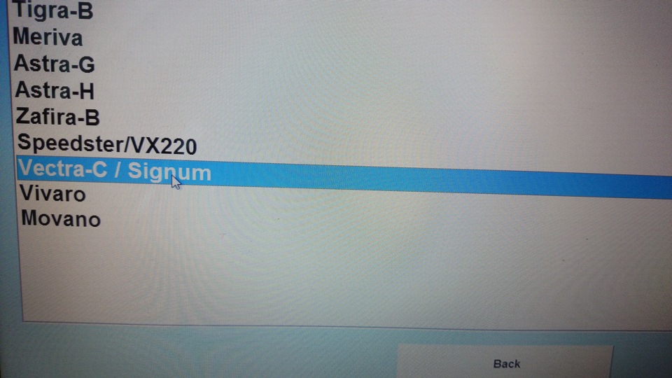

Для программирования ключа иммобилайзера необходимо:
1. Комп/ноут и OP-COM
2. Чистый, непрограммированый ключ для Opel Vectra C с готовым жалом. Жало у меня HU100.
3. Car Pass
4. Несколько минут свободного времени.
5. Инструкция, приведённая ниже:

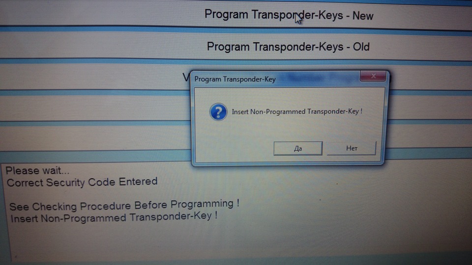

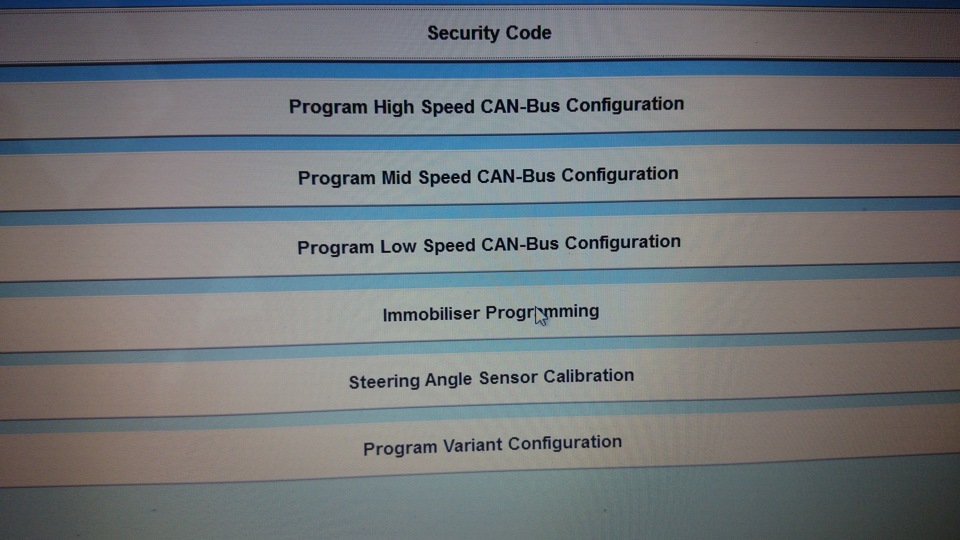

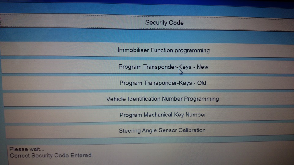

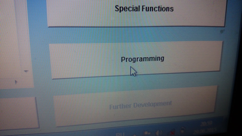

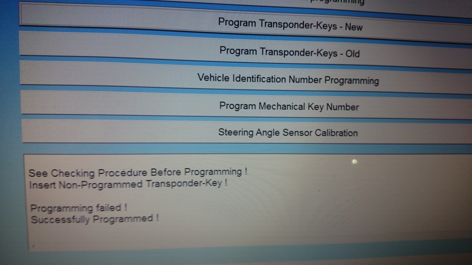

Вставляем родной ключ в замок ► Включаем зажигание ►Заходим в Diagnostics ► Выбираем год автомобиля ► Выбираем тип автомобиля ► Body ►Immobilizer ► Programming► Immobilizer Programming ► Выбираем Security Code, вводим его ►Жмём OK ► Program Transpoder-Keys-New ► Вынимаем родной ключ из зажигания, ставим чистый непрограммированый ключ и включаем зажигание ► Жмём Да ►Проверяем успешное программирование ключа.
На русском языке можно прочитать ►ЗДЕСЬ
Лично у меня получилось запрограммировать с 2 раза. Первый раз выдало ошибку.
С этого момента ключ открывает/закрывает центральный замок, ставит на сигнализацию и заводит двигатель!

Кстате, у меня оп ком тоже вроде с первого раза новый ключ не пришил. а Тех с первой попытки осилил
Думал, что капут, т.к с первого раза не прошил. Уже мысли были про покупку трансподера )
