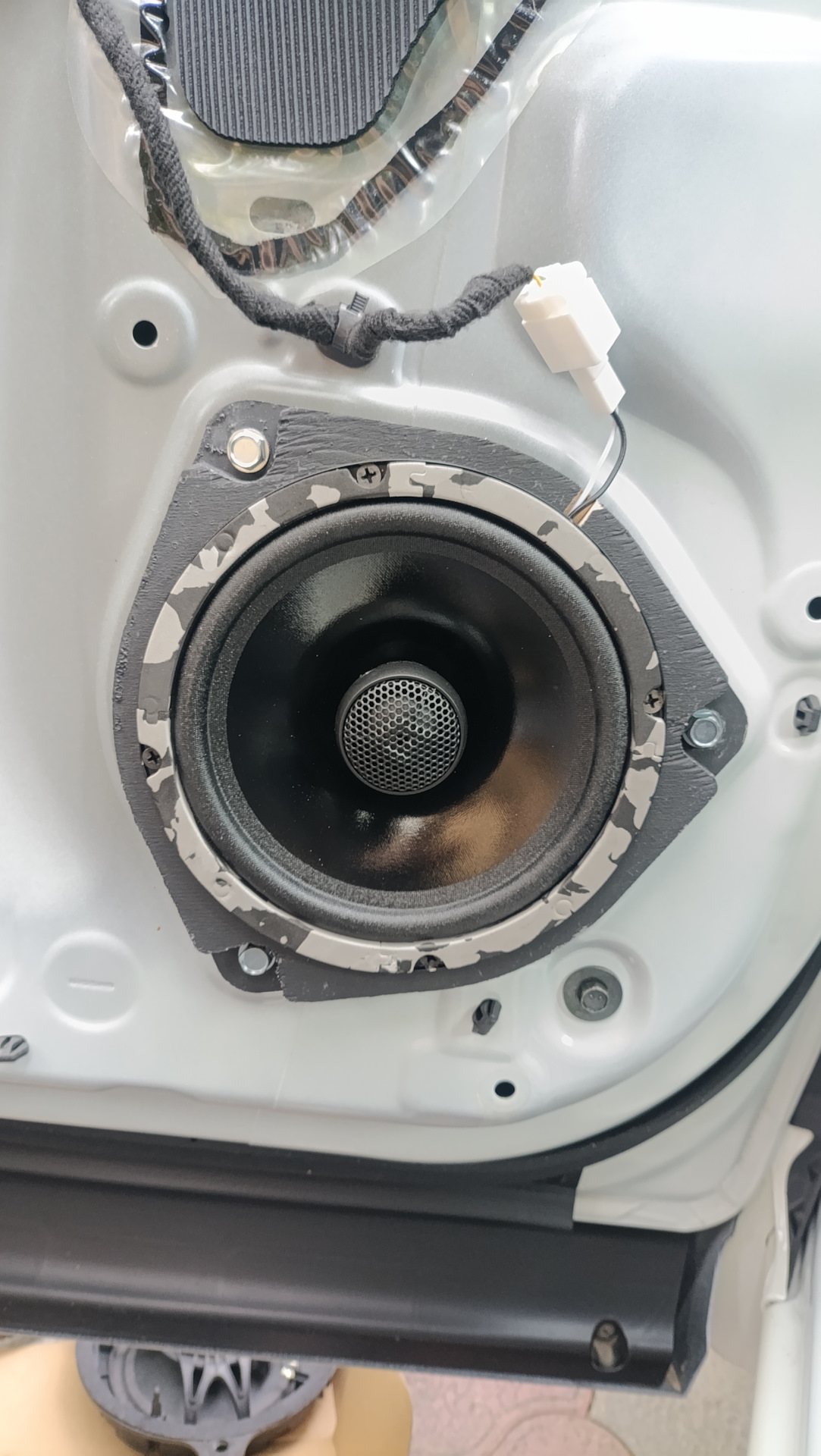

Записал видео по монтажу динамиков.
Понадобится головка 10, torx 20, пластиковая лопатка, шуруповёрт (прикрутить динамики к переходной рамке).
Ставил через переходную рамку 165, подходит от лада Веста.
Также комплект фишек для проводов, облегчает монтаж. Белый +, черный -.

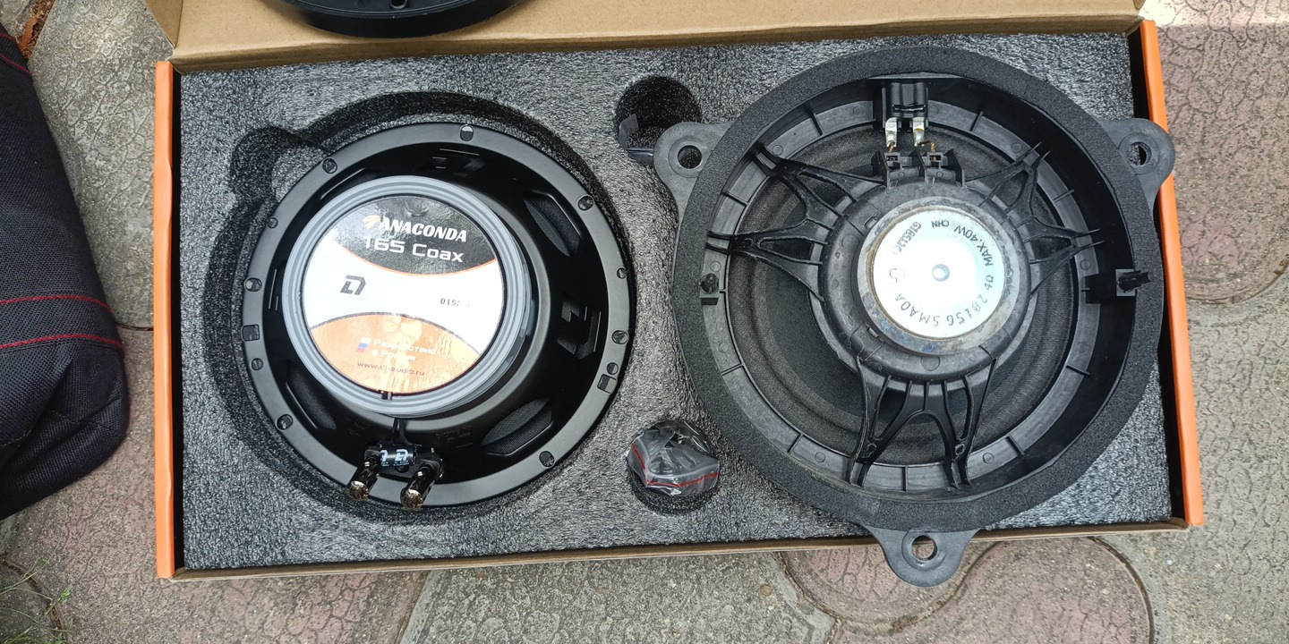

Новые динамики Anaconda 165 coax DL audio, со встроенным твиттером. Изначально планировалось Gryphon 2.0 lite, они более басовитые, но я сделал выбор в пользу ВЧ.
Новое звучание мне понравилось, с учётом того что шумоизоляция в машине отсутствует, результат хороший: более отчетливое и гармоничное звучание инструментов, на высокой громкости без искажений, дребезжания и т.д.
Вдобавок, DL audio помимо 2 лет гарантии, предлагает программу подменного фонда- удобно!
Обязательно нужно будет заменить динамики сдвижной двери, а в идеале- дооборудовать акустикой для слушателей на 3 ряду.
