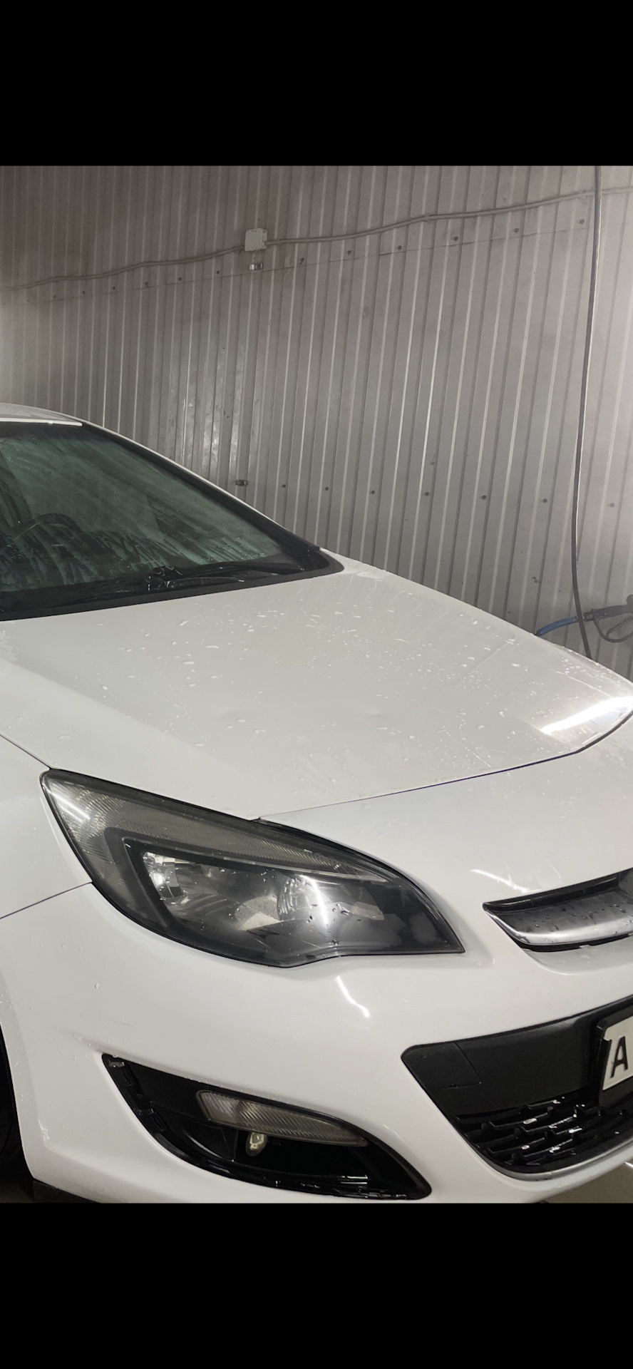

Мне пришло от старого владельца приколюха. Перекошенный бампер. Зазор у правой фары безумный. Думал всё из-за китайского бампера. И вот не придумал нечего лучше чем купить тоже китайскый) еще и косяк заменить. Ничего не изменилось) может зазоры с других сторон стали лучше.
Может ли быть не виноват бампер? Вроде решетки радика тоже плоховато.

Ну с натягом у меня всё хорошо. Встал как родной. Но вот этот жёлоб мне не нравиться. И смущает что он как прошлый точь в точь встал. Думаю может не в бампере дело было.
Планка регулируется
Что за планка?
Верхняя планка к которой прикручивается бампер
Надо будет глянуть при следующем разборе

По хорошему еще и от положения фар зависит. Нужно всё снимать, ослаблять фары, накидывать бампер и тогда примерять. На ютюбе смотрел как бампер на ГТС натягивают. Раз 6 или 7 его снимали — ставили, чтоб в идеал зазоры встали

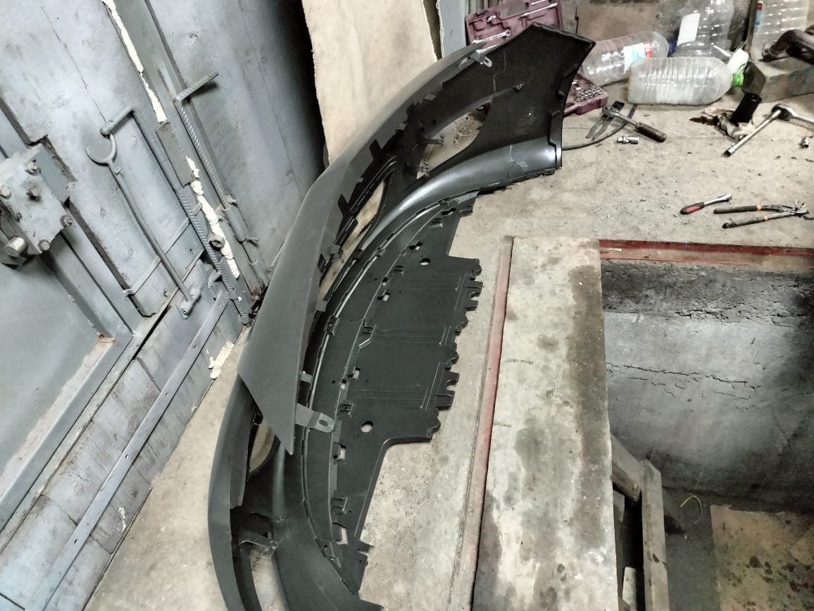

Приложил фото моего бампера, который ещё подготовить нужно для покраски:)
