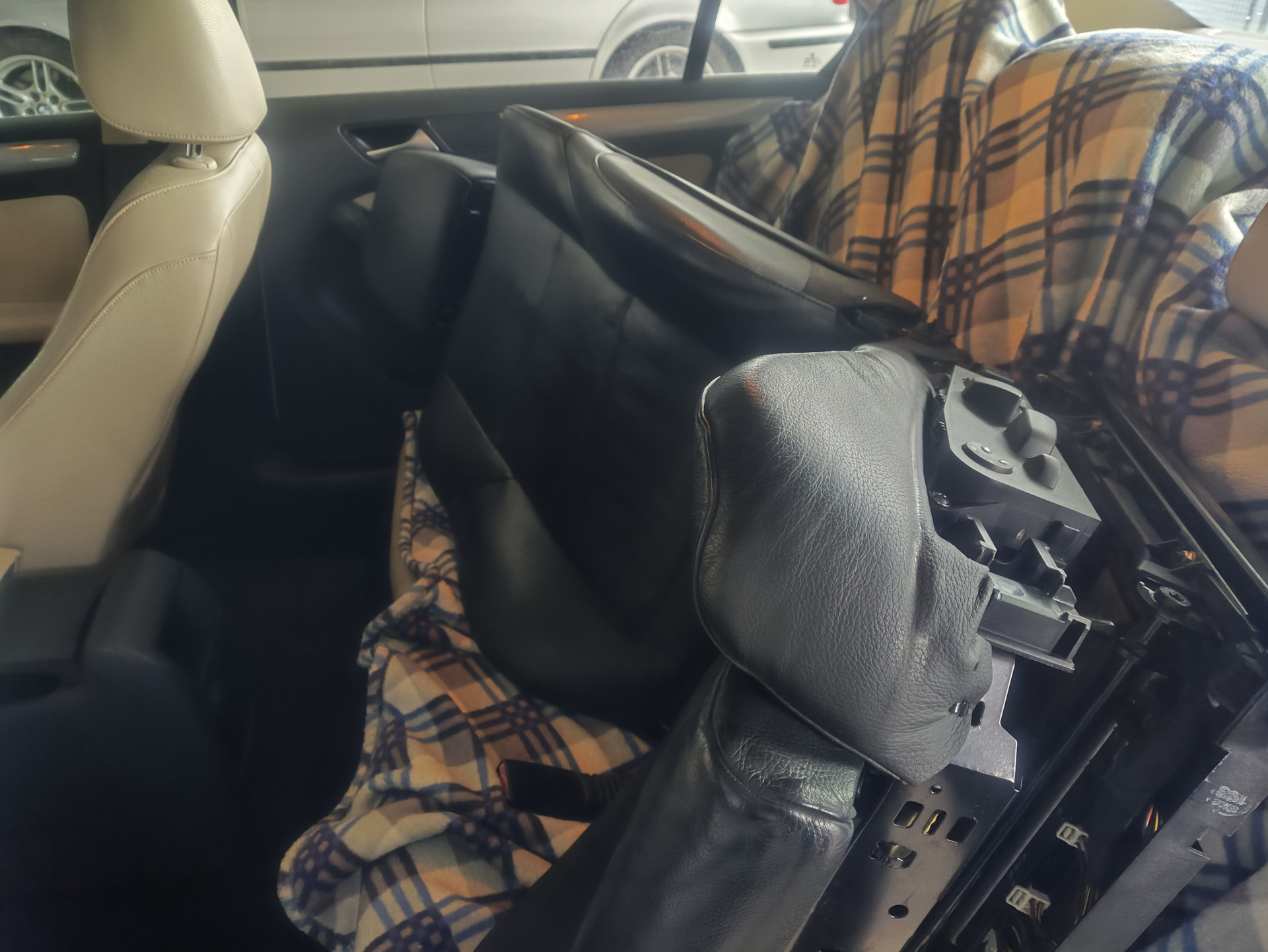

Бывает у меня желание и энтузиазм ввязаться в затею, после которой можно об этом пожалеть) Водительское сидение у меня не новое, но в целом для своих лет выглядит нормально, кожа целая, не рваная, трещин нет, все работает.

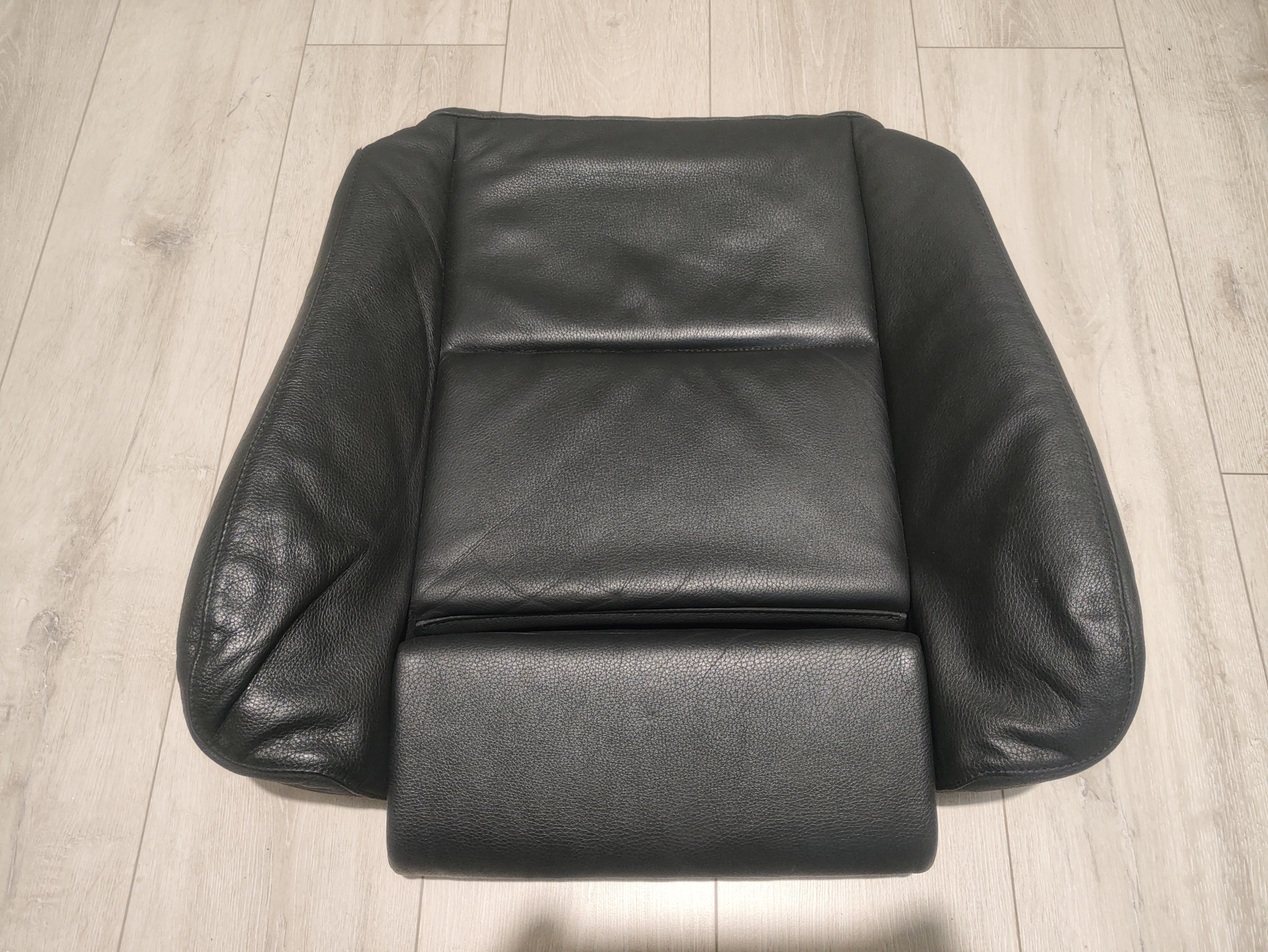

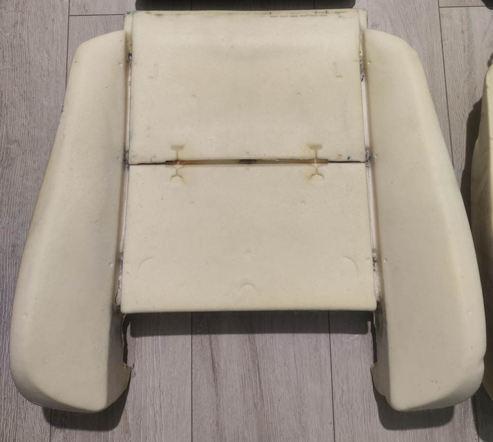

Пролистывая как-то барахолку нахожу обьявление о продаже разобранного сидения в живом состоянии, меня заинтересовала нижняя его часть — кожа ну и бонусом в комплекте шел поролон, цена приятная, один минус — нет подогрева, который стоит у меня. В голове промелькнула рисковая мысль перенести подогрев со своего. Все бы ничего, но проблема в том, что в бмв подогрев пришит к коже и перенести его не повредив нити задача достаточно проблематичная, а похерить то, что исправно работало понятное дело, очень не хотелось. Нюанс еще и в том, что ни на драйве, ни на просторах интернета не видел, чтобы кто-то переносил подогрев на 60х кузовах в силу знатного геморроя этой затеи.

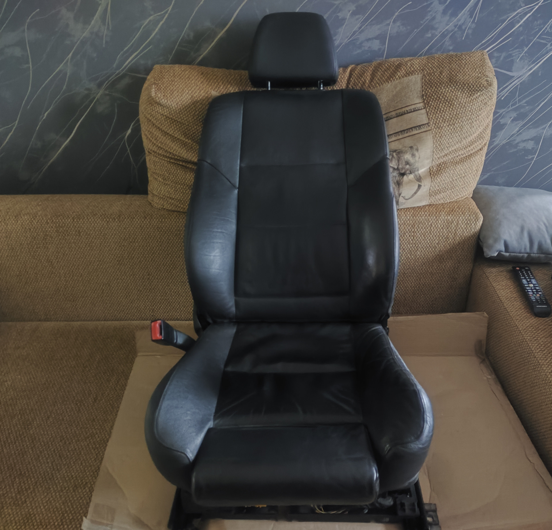

Сажусь в Джетту и еду снимать сидушку с Бмв, снял и достал достаточно быстро, благо спорт-сидения по весу легче, чем комфорт)
В разборке сидения на самом деле сложного ничего нет, с кольцами креплений нужно не спешить и все получится.

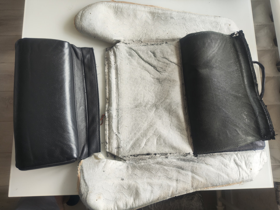

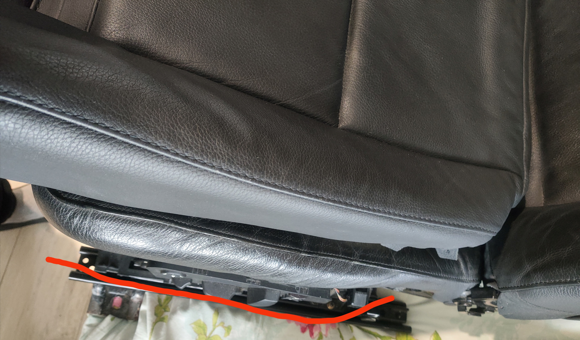

На следующем фото видно наглядно разницу в боковой поддержке, моя выглядит подуставшей, в новой сидушке — идеальна.

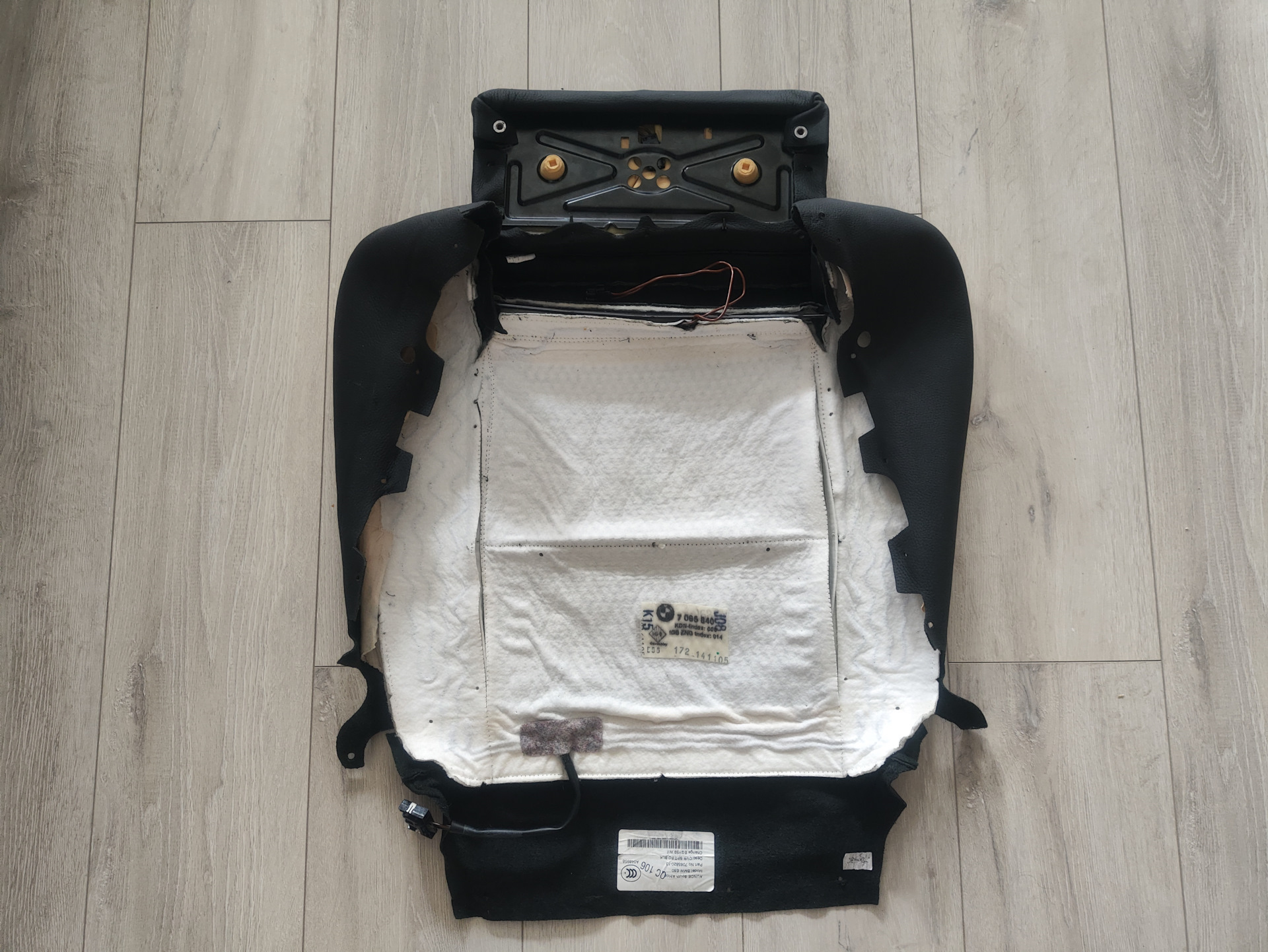

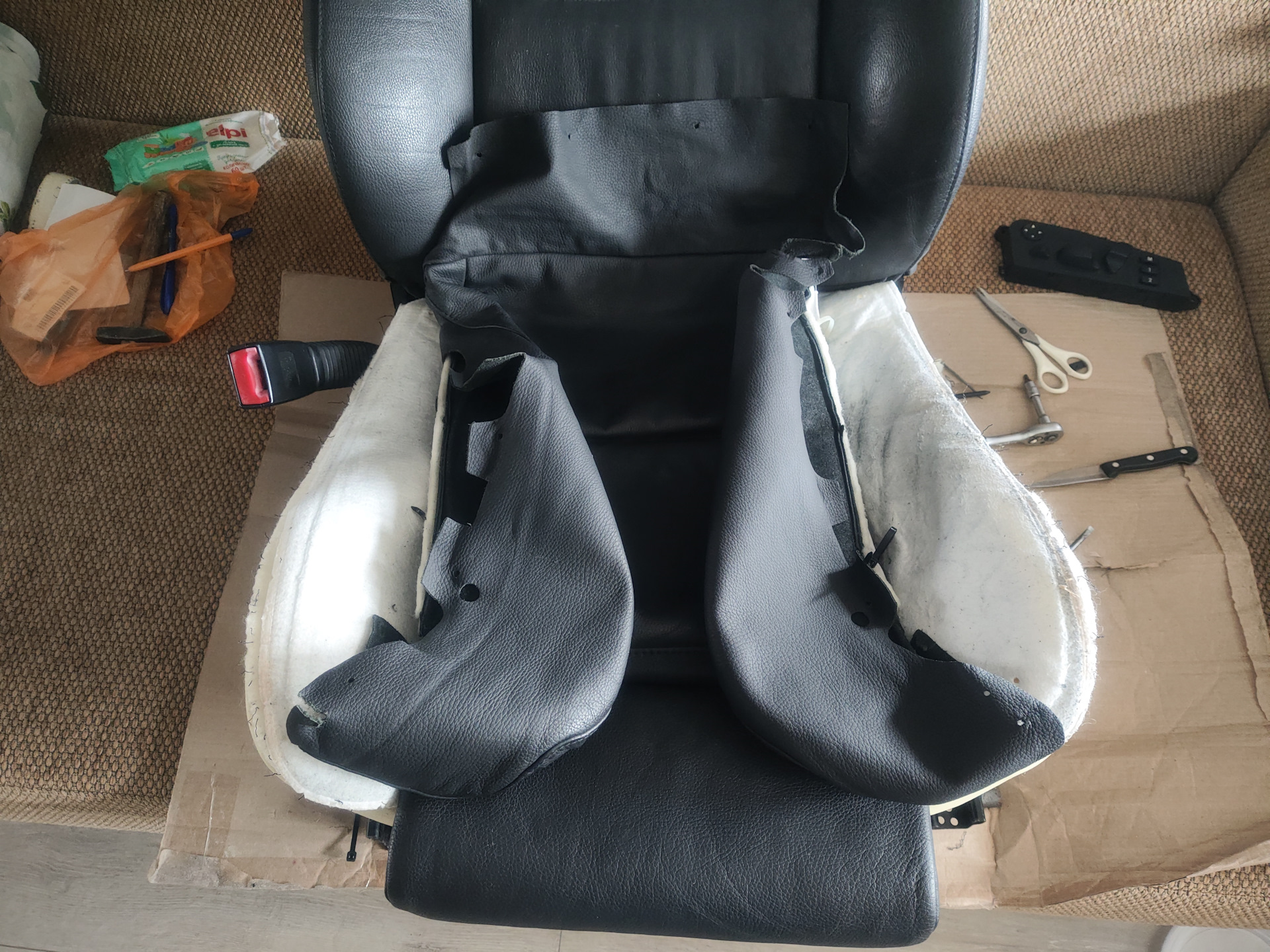

Разобрав сидение, прелюдия закончилась и начинается жесткое порно, приступаю к распорке кожи отделяя ее от подогрева.

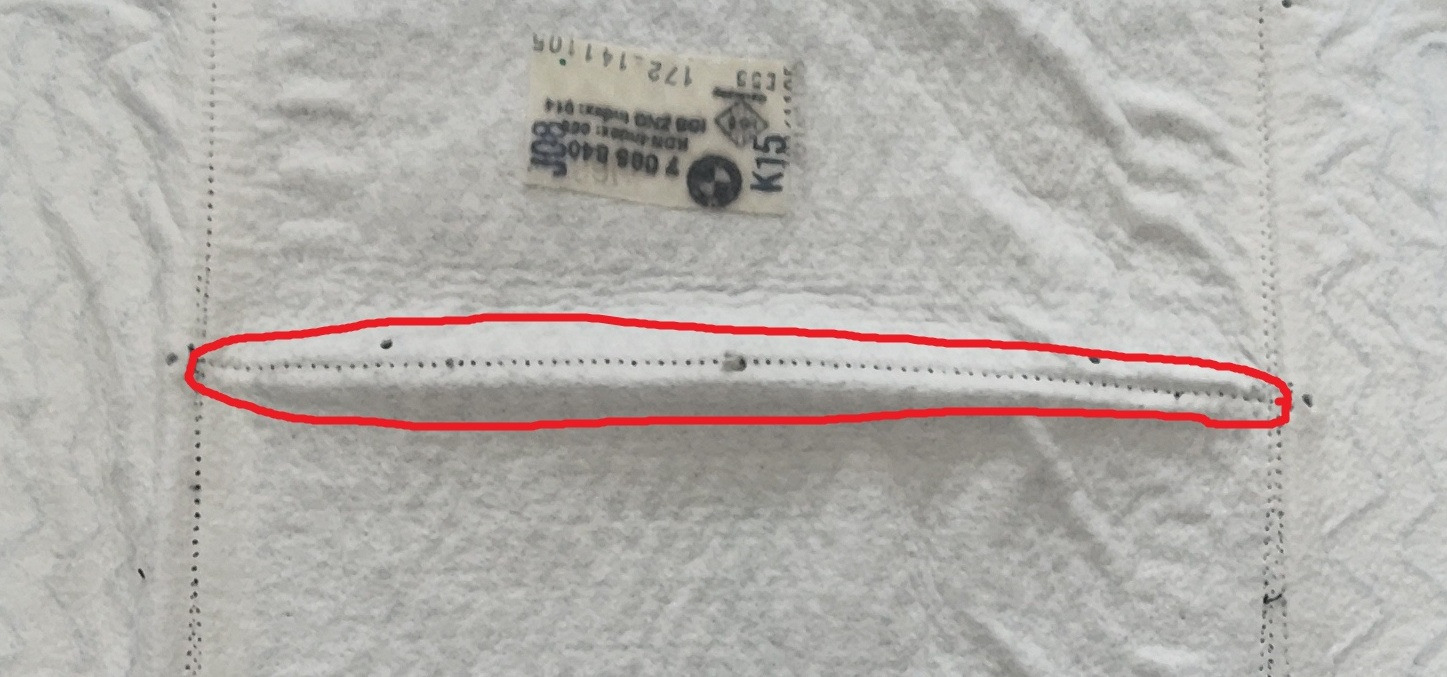

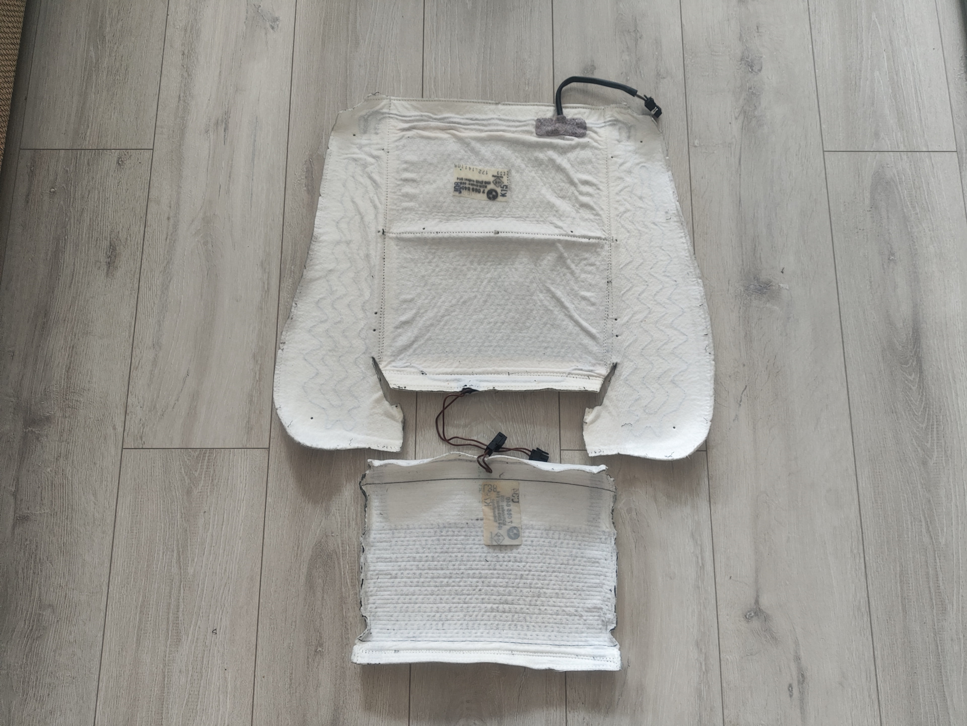

Самая большая проблема это прикрепить подогрев к коже и каркасу сидения таким образом, чтобы не порвать подогрев, если присмотреться подогрев на сидельной части сделан в виде мелкой сетки, т.е. тупо сделать по центру прорезь и закрепить не получится, вы 100% безвозвратно пехерите нити подогрева, а крепить нужно обязательно, т.к. кожа не натянется и будет полная хрень на выходе, но я справился с этой задачей, хотя риск повредить обогрев оставался большим.

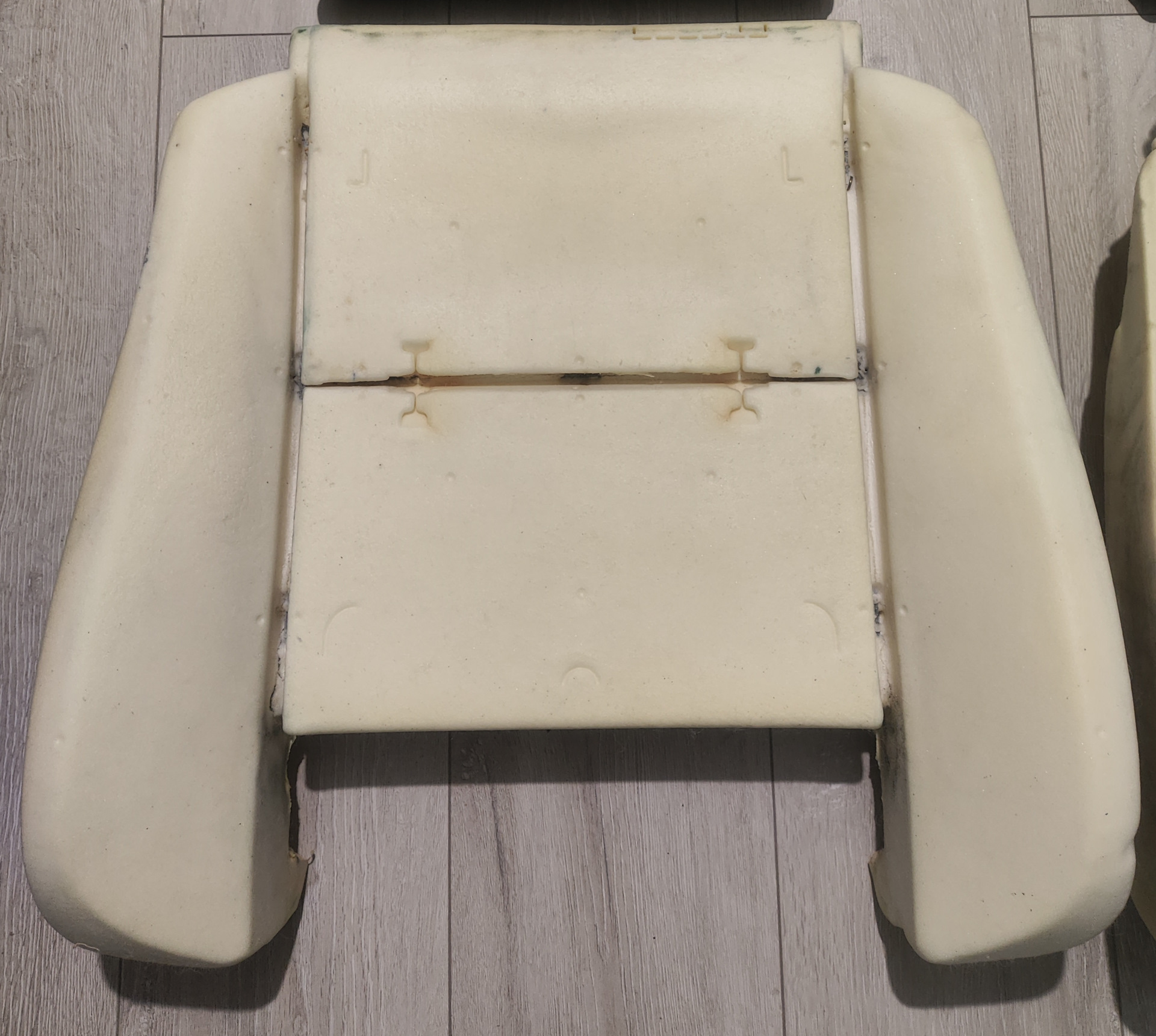

После всех манипуляций, аккуратно и поэтапно крепил подогрев и натягивал кожу на новый поролон, использовал пластиковые стяжки, было местами достаточно неудобно, но все решаемо, повторюсь главное не переусердствовать, особенно в районе нитей подогрева.

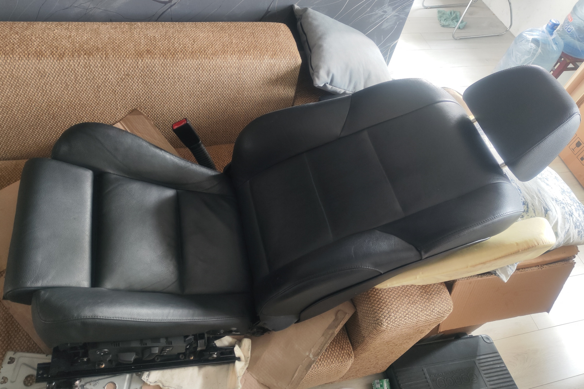

И вот на второй день я окончательно собрал сидение, получилось на мой взгляд хорошо, это стоило затраченных усилий) Радует также идеальная боковая поддержка как визуально, так и тактильно)

А как крепил старый мат подогрева к чехлу?
