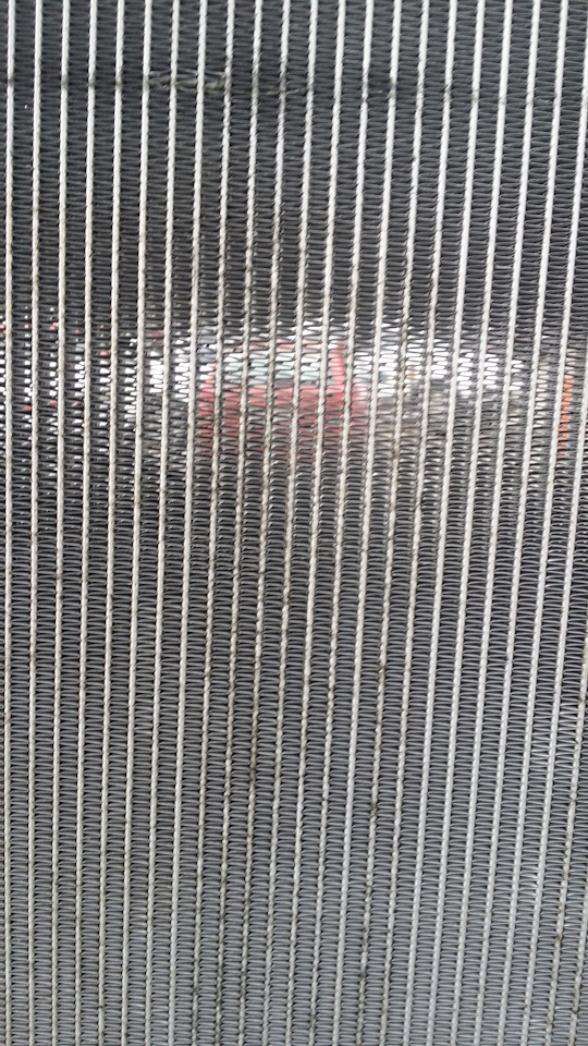

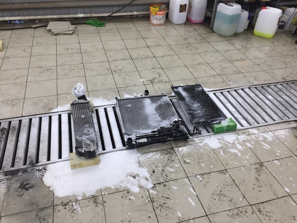

Заехал тут на мойку радиаторы помыть. Умеете спрашиваю?- радиаторы наш конек, под прямым углом и из далека. Все только у нас это делают. Хорошо.
Легкий взмах керхером — и пока я крикнул стой, убью — три радиатора — кондера, охлаждения и масляный — на четверть каждый замят. Матерные слова опускаю — просто цифры- 22 тыс основной, еще по 7 тыс 2 маленьких радиатора. Итого 36 тыс только детали, плюс работа. Хорошо что у нас оружие запрещено, не сдержался бы.
Особенно после слов что все так и было!
Теперь как поправили: Директор мойки оказался вменяемым, но больше 40 тыс — беда, типа суды и т.д. Мне некогда. Попробовал сам- можно поправить, но нудно. Короче — мойка оплатила работу снять — поставить радиатор, и дала человека аккуратного в сервис.
Основной радиатор сняли, из кусочка пластика вырезал оправку — лопаточку под размер соты. Заодно получился доступ к двум другим радиаторам. Этой лопаточкой каждую соту вручную и поправили. Видел в инете шпатель стоматологический — вещь! Им было бы очень удобно работать. Вообщем день целый у человека ушло на выправление замятых сот. Не в идеал конечно, но основная цель достигнута- ровно, на просвет все видно.
На третьем фото ужу после после правки.
Закрыл как обычно сами радиаторы москиткой, еще одна сразу за облицовкой радиатора. Мыть больше точно не буду. По поводу того — что нужно снятым радиатор мыть — да, конечно, только потом узнал что в этом месте и снятый повредили.

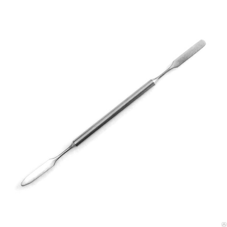

Радиатор я потом поправил, разные штуки пробовал, самой удобной оказался шпатель стоматологический.
Такой шпатель?
Ага

С керхера радиатор нужно промывать на расстоянии, радиатор сначала облить водой, использовать химию и сбить всё горячей водой. Я отмыл всю подкапотку от тоны грязи таким методом, единственное на радиаторе краска облезла.
Сбить горячей водой? Кёрхер на горячую воду переключал?
Или тупо шлангом?
Я мыл на автомойке
Нашел вот такую штуку — расческу для радиатора, копаясь на ebay

В спец магазине где продают инструмент и оборудование по обслуживанию кондиционеров, найдешь расческу для сот радиатора, стоит копейки, поправишь за 5 минут
На холодильных теплообменниках просто пластины набраны. А тут все по другому. Ничего этой расческой тут не сделать.

www.ozon.ru/product/shpat…n-description--offset-140
Прошло 5 лет с коммента и 7 с момента тех операций. Тогда озона то толком не было 😁

Если честно, то достаточно было просто аккуратно выдернуть замявшиеся лепестки. Потеря площади рассеивания ноль целых хрен десятых. Проблема не стоит и выйденного яйца.
Сам то пробовал ? Я как то на своей пробовал пинцетом вытягивать, да ну нахер, там день сидеть нужно что бы два ряда по половине вытянуть.

Просто нужно мыть правильно и напор проводить вверх-вниз, а не вправо-влево. Я свой в упор мою, много раз мыл и ничего с ним не случилось.
