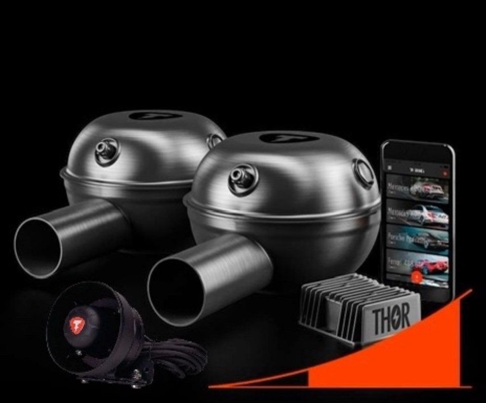

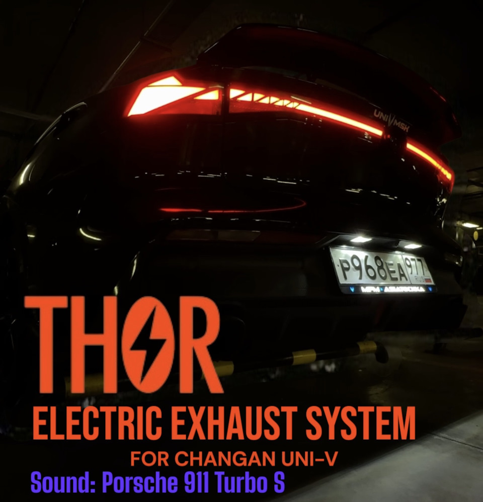

Суть электронного выхлопа: не затрагивает основную выхлопную систему, устанавливаются (в зависимости от комплектации) банки в которых 1 динамик как от саба. Я поставил максимальную комплектацию — 2 банки + 1 эхо динамик. Установка: за задним бампером с двумя креплениями, так как на UNI-V там особо места нет куда их прикрепить. Пришлось из другого комплекта докупить доп крепления, чтобы систему не было видно. Дополнительные крепления обошлись в 5.800. По времени установки 1 день (в 12 забрали в 19:30 была готова).
Взаимодействует все с педалью акселератора с помощью подключения через CAN-шину автомобиля. Четкие переключения, обороты, все без задержек и прогрузов. Соединение по протоколу Bluetooth. Стресс-тесты/надежность: IP68 влагозащита. Все тесты проведены успешно. В воде не тонет, в огне не горит (проводка имеет состав самотушения), негативных отзывов не нашел от слова совсем за более чем 5 лет компании на рынке РФ. Пока для себя выделил около 6 достойных звучаний, но еще придется разбираться как звучит в городе, так как уровень шума не высокий.

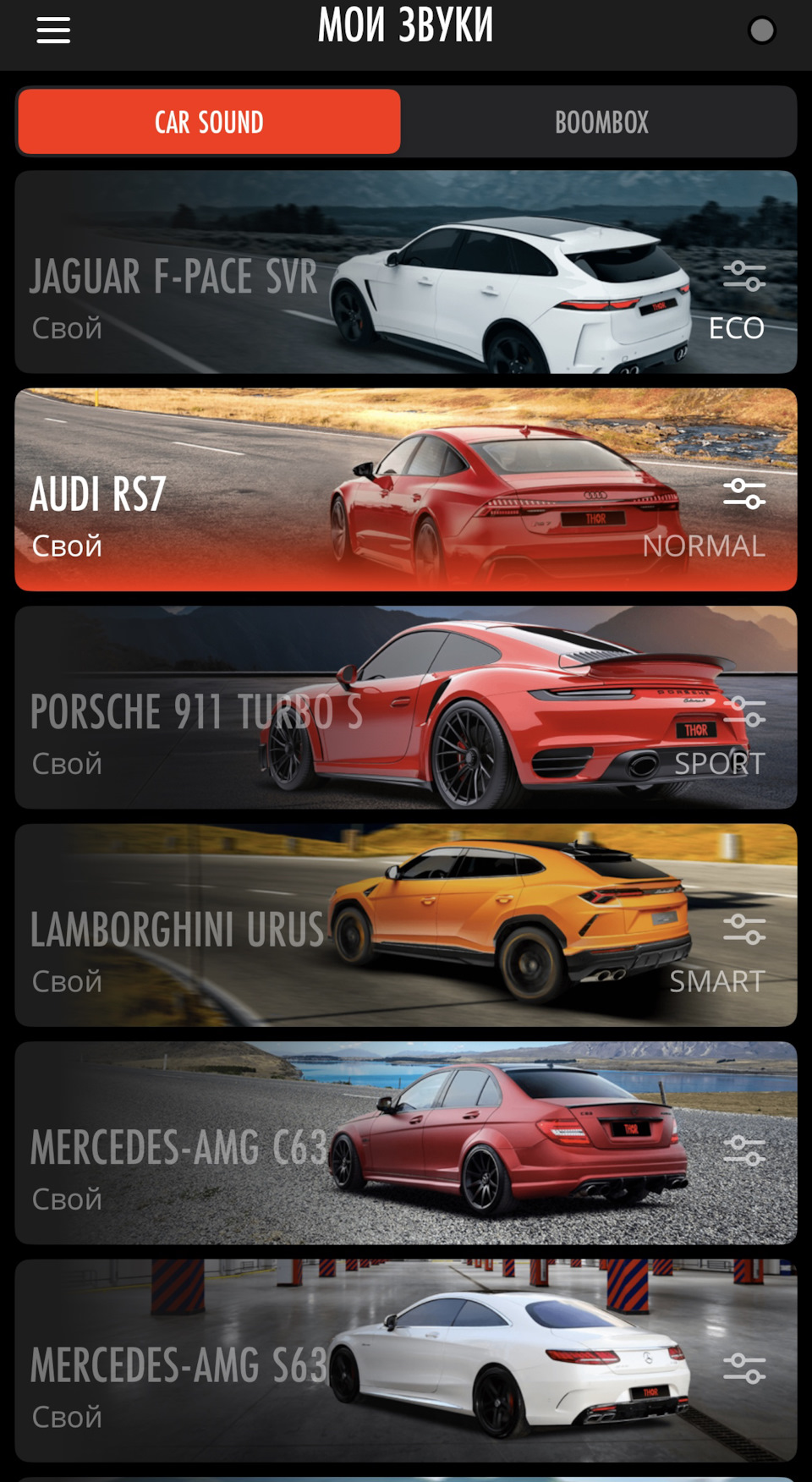

В чем плюсы?! Электронный выхлоп позволяет менять звуки в зависимости от твоих желаний и настроения. Библиотека звуков насчитывает от 20 разных звуков выхлопных систем настоящих автомобилей таких как: AUDI RS7, Porsche 911 Turbo S, Lamborghini Urus и еще много много всего. Звуки записаны с реальных автомобилей и доведены до ума по звучанию профессиональными специалистами так, чтобы они были максимально похожими на звук настоящего выхлопа спорткара.

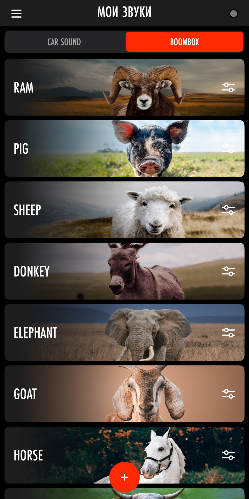

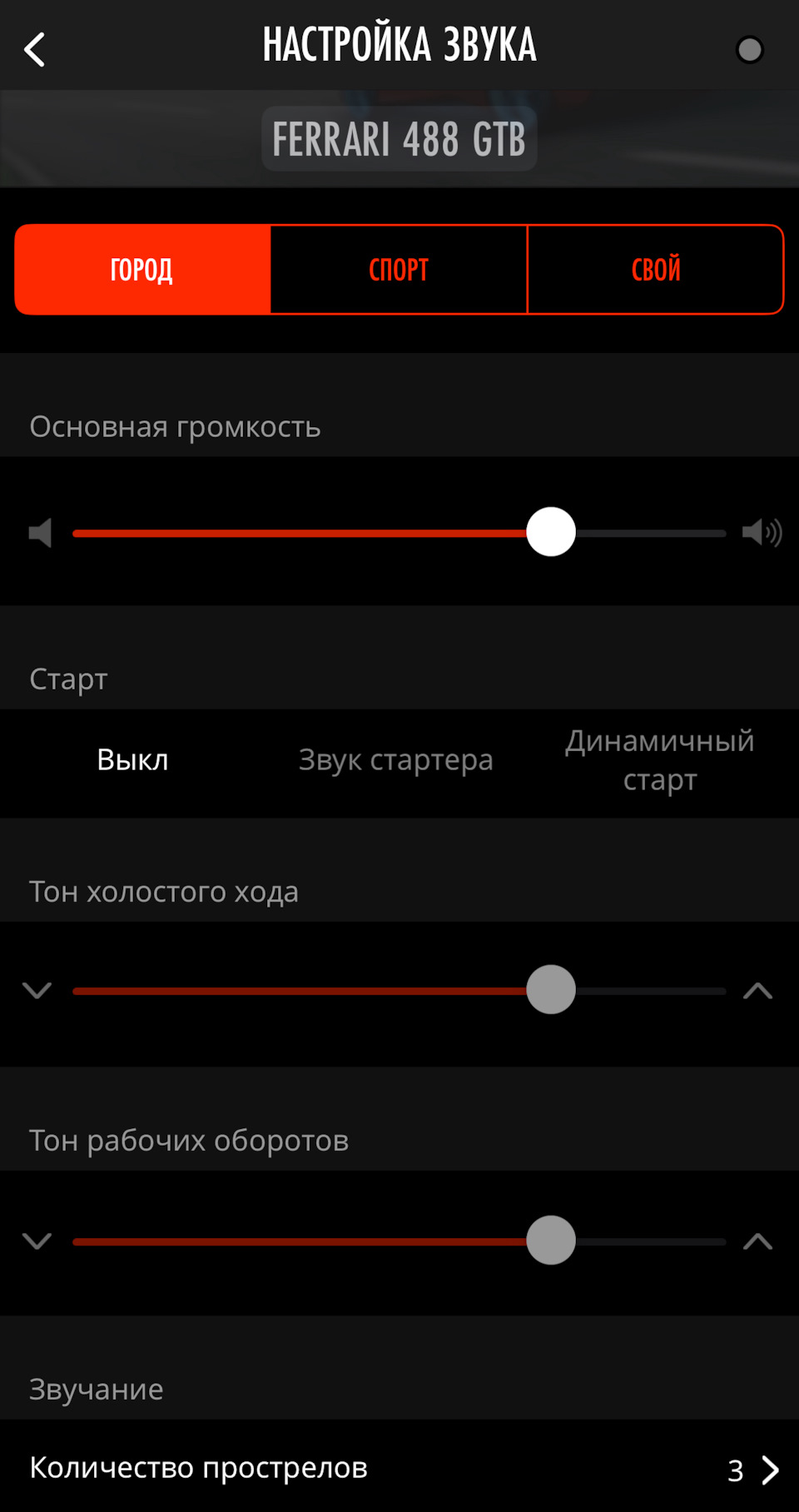

Управление: собственное мобильное приложение, где ты можешь выключить выхлоп, включить его, прописать количество отстрелов, играться с громкостью и тоном оборотов. Также зашивается по джойстик Drive Mode — меняешь ECO-NORMAL-SPORT_SMART и приложение переключает выхлопы самостоятельно с твоими настройками.
Веселье😂 Если тебя не пропускают на дороге или кто-то подрезал, можешь включить ему овцу или барана, чтобы жизнь малиной не казалась😁 Баловство, но смешно)
Система установлена в компании KIBERCAR, отдельное спасибо, что покрасили в черный цвет, под цвет моего выхлопа, чтобы и вовсе не была заметна. Гарантия на систему: 1 год от производителя. В случае гарантийного случая систему просто заменяют и деактивируют старое устройство.
