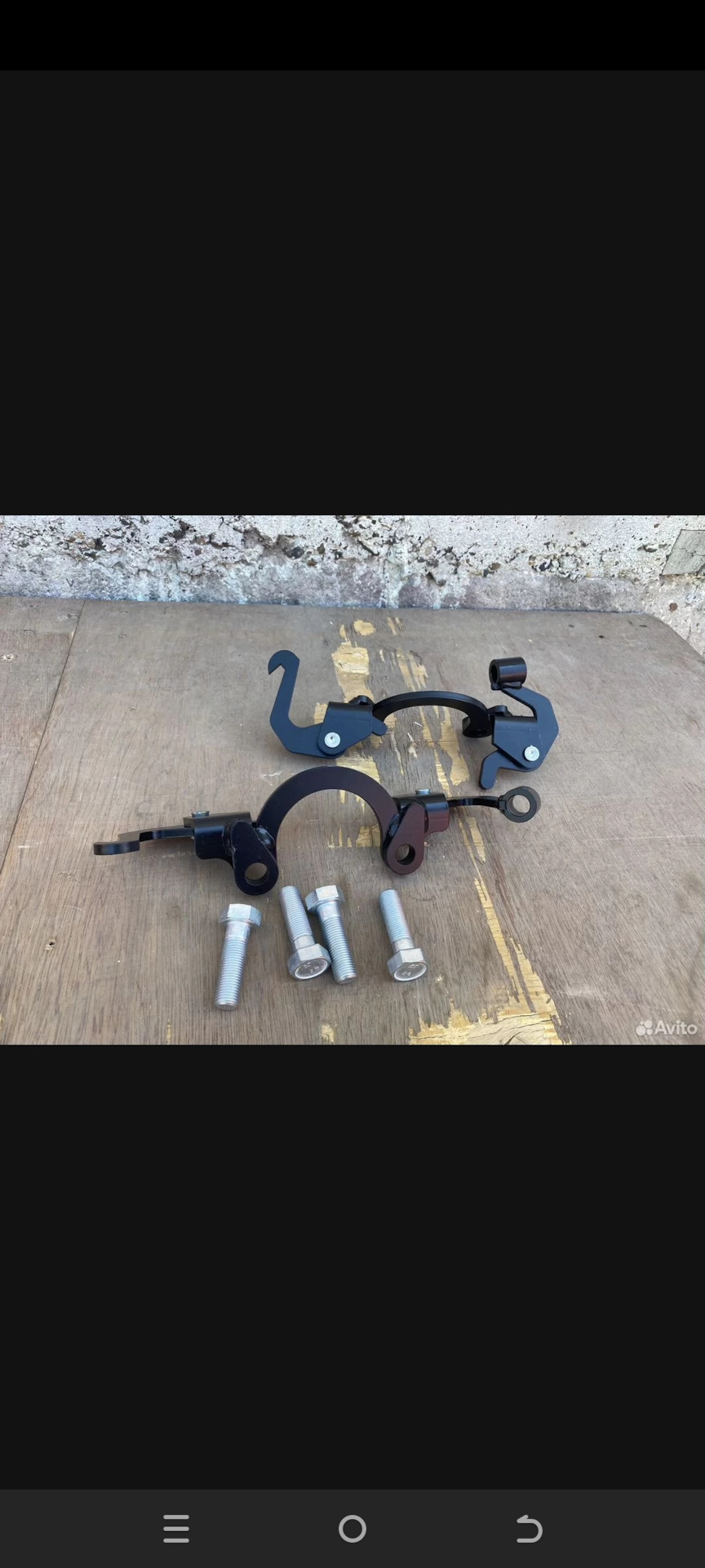

Кто ставил механизм ручника на суппорта 2108, как себя показывает? У меня притормаживает зад и греется диск, а если ослабляю трос ручника, то соответственно ручник не натягивает до нужного момента.
Дружище, я пишу не ответ на твой вопрос, а своё видение: я поставил себе суп порта от ауди 80, очень надежная система, брал б/у. Когда ставил ещё не было таких, как ты поставил или я о них просто ничего не знал. Но тебе не сложно переделать. Но послежу за темой твоего вопроса, потому что интересно, это или общая проблема или нет. У меня УАЗик и я хотел па ручник ставить именно один суп порта от девятки и эту скобу, но теперь не знаю, ты меня напугал, …не дай Бог!
