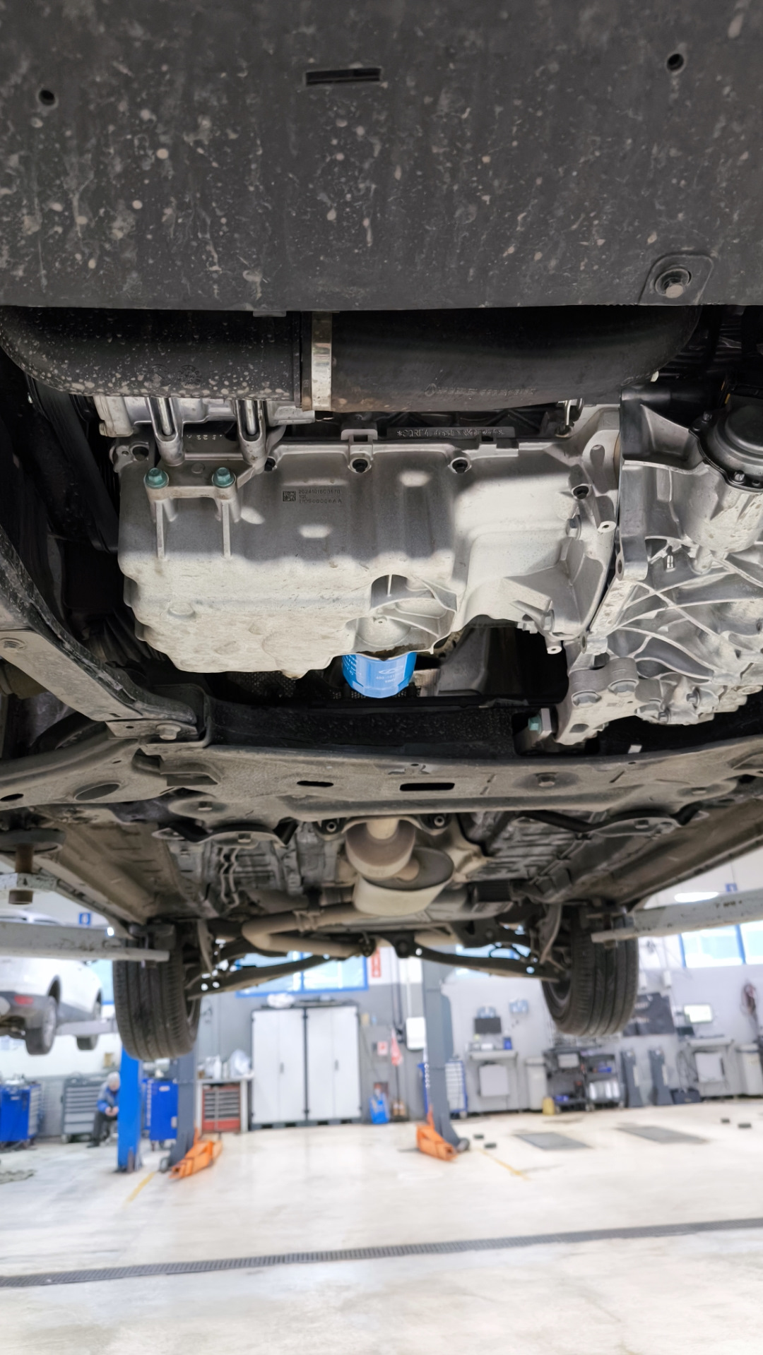

Сегодня прошел ТО-0, заменили масло и фильтр, проверили масло в коробке (слилось грамм 150), сделали адаптацию коробки, обновили мультимедиа до версии 02.03.
ПС ранее сняты шильдики с крыльев и багажника, закуплено масло в коробку Лукойл.

На коробку жалобы были?
Да, пинок с 3 на 2, после длительной стоянки троганье с высоких оборотов с пинком. Вторая проблема никуда не ушла.

В коробке было всего 150 грамм?
Лишних
Удивительно.
Я тоже думал, что недолив. Коробка была прогрета, контрольную скрутили и слилось.
Масло из сапуна давило дуром 20 тыс отьездил так открутили пробку 2л масло слилось лишнего.
Дилер утверждал что туда кто то лазил
На этот случай есть метки риски краской на болтах.
Вкурсе. Рассказал как есть.
Alexman789
Прогрета до какой температуры? По сервисным мануалам, при проверке уровня должна быть температура 40 — 42 градуса.
Что то вроде 50-60 электрик говорил. Фактически полчаса езды, полчаса стоянки в помещении. А есть скрин из мануала? В любом случае разница 40 градусов и 60 не даст такого расширения масла, что при 40 ничего не сольётся, а при 60 сольётся.
Ну тут скорее соглашусь, вряд-ли будет большая разница в вязкости. По поводу скрина, сходу не нашел, но уверен что читал один из мануалов для getrag и там была конкретная температура для проверки уровня. Попробую ещё поискать
Кстати на глаз масло было жидкое
Оно и должно быть таким. Там вязкость 5 — 5.5 Cct при 100 градусах
