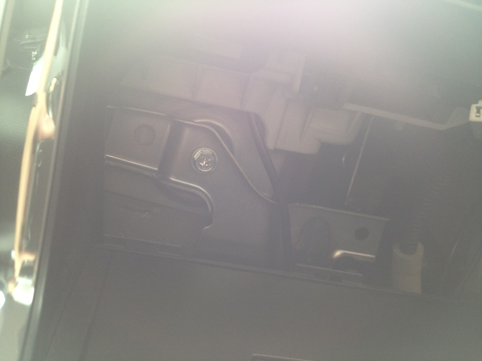

Первым делом смотрим в мануале методику демонтажа ГУ
Выкручиваем болт, упираемся отверткой и наизлом выталкиваем ГУ вместе с рамкой

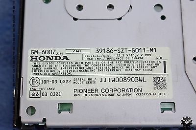

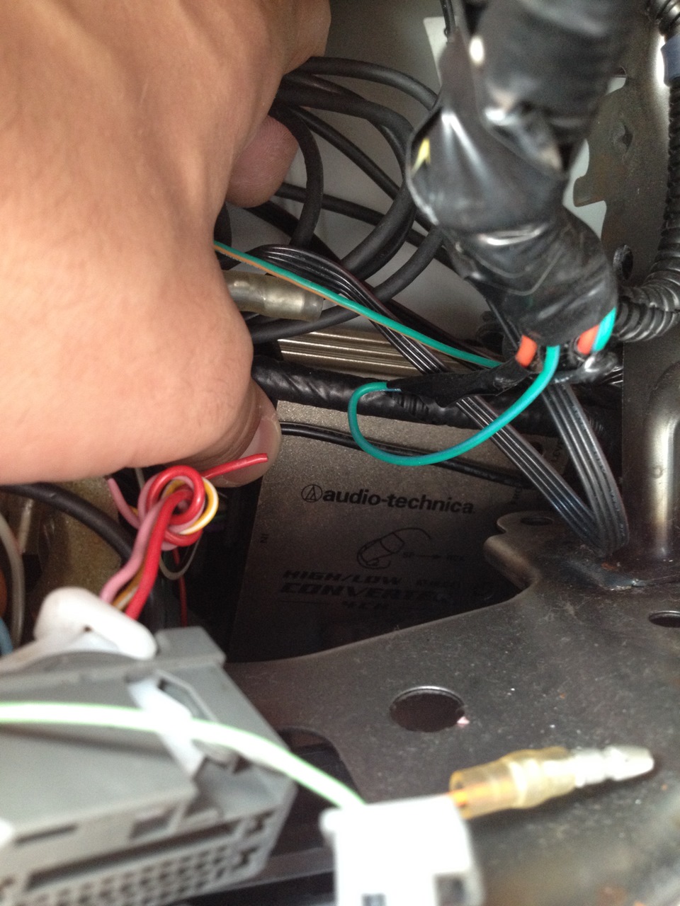

Внутри находим 4-х канальный конвертер
В crz предназначенных для европейского рынка, установлен в штате Пионеровский усилитель
Но в японских моделях он, увы отсутствует

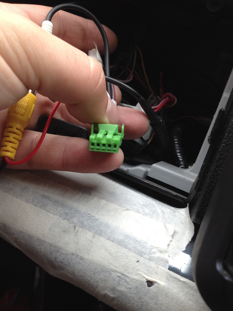

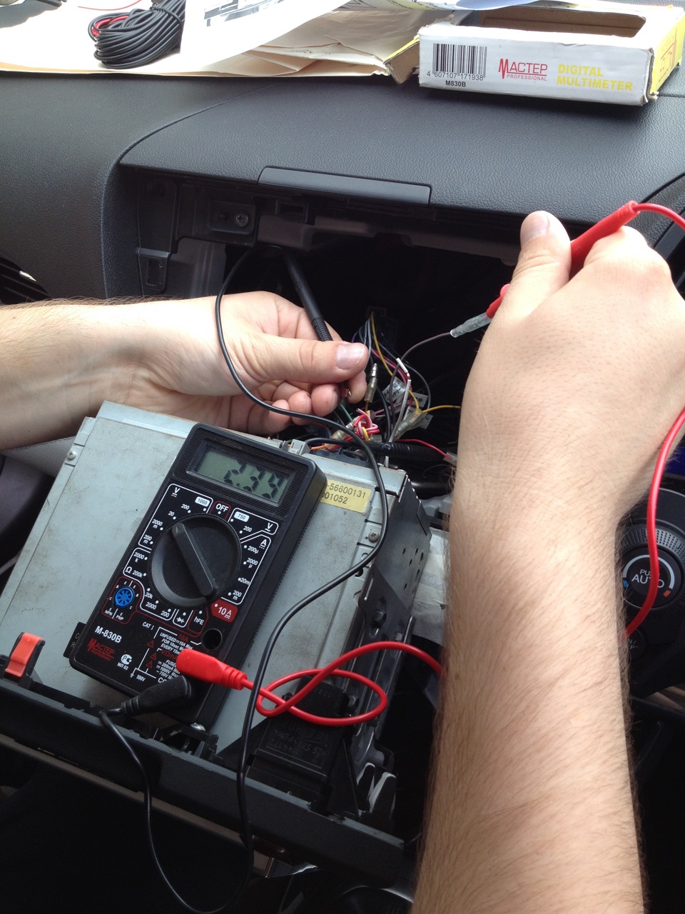

Далее на обратной стороне магнитолы находим левый нижний зелёный разъём. Он отвечает за камеру заднего хода
Есть два пути подключения камеры:
1) через переходник
2) напрямую к разъёму

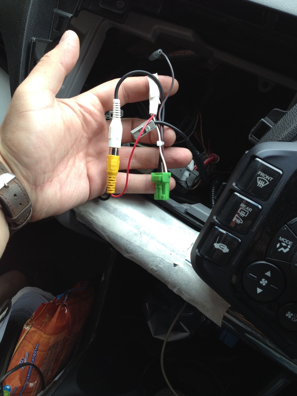

Я приобрёл переходник, но и его необходимо подключить согласно схемы.
ВАЖНО! КРАСНЫЕ ЛИНИИ НА СХЕМЕ НЕ ГОВОРЯТ О ПОЛОЖИТЕЛЬНОЙ ПОЛЯРНОСТИ (+) ! обозначение цветами сделано лишь для наглядности.
Распиновка разъёма со стороны ГУ:
1. ACT (to ground)
2. CAM POWER +9V
3. CAM INPUT
4. GROUND
5. GROUND
Со стороны ГУ: Соединить оба крайних контакта (1 и 5) с проводом возбуждения. Пока не соедините между собой 1 и 5 контакты камера не будет работать! Контакт видеосигнала (3) необходимо соединить с внутренним кабелем идущем от колокольчика. 4 контакт соединить с внешней обмоткой кабеля идущего от колокольчика.
Со стороны камеры: Минус камеры необходимо соединить с проводом возбуждения. Плюс камеры соединить с плюсом ходового огня на задней фаре.

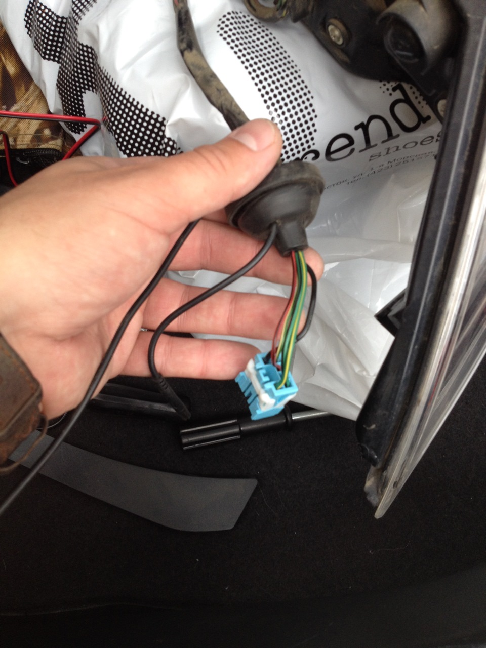

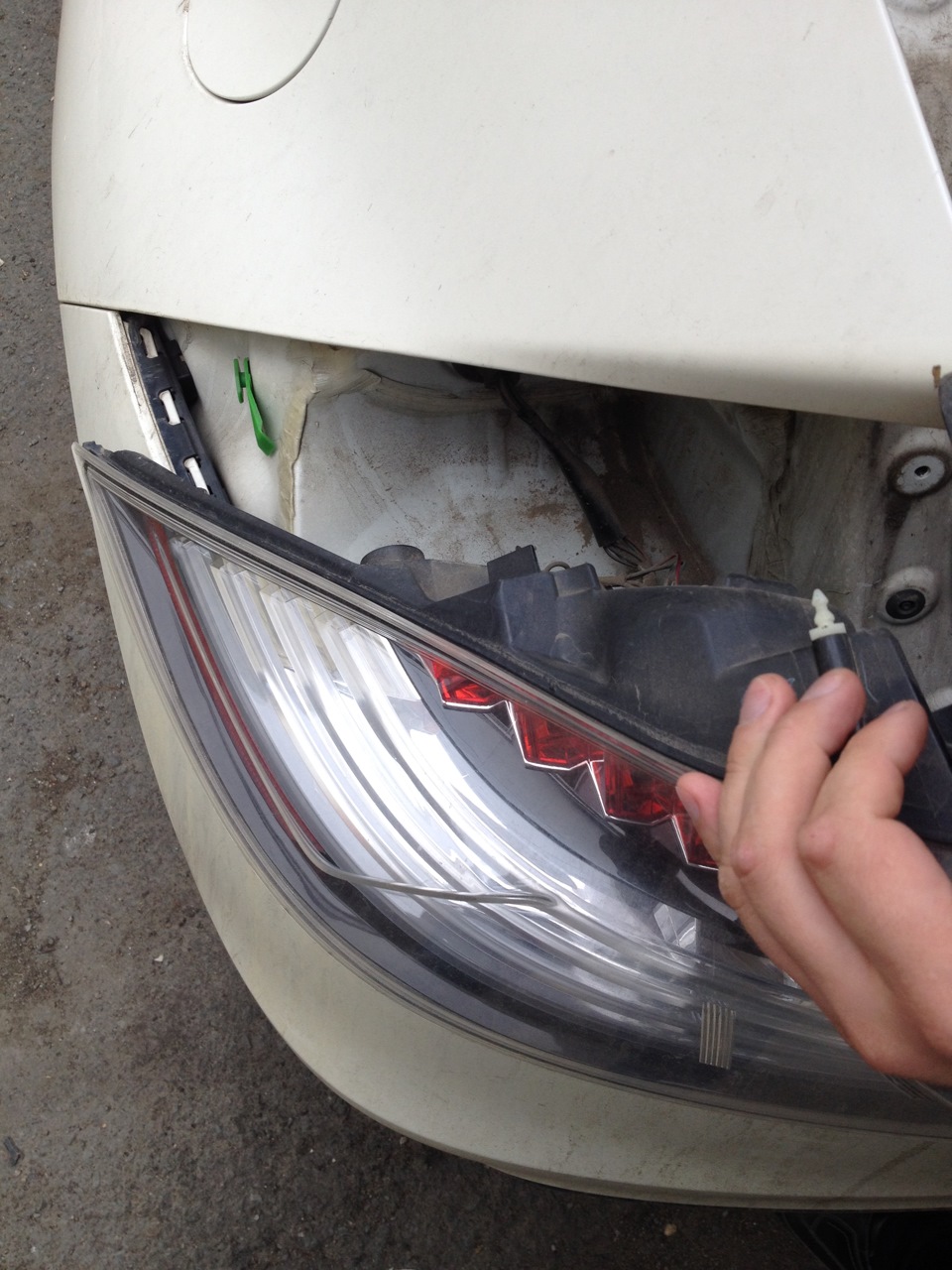

Далее откручиваем крепёж фары
Вытаскиваем фару

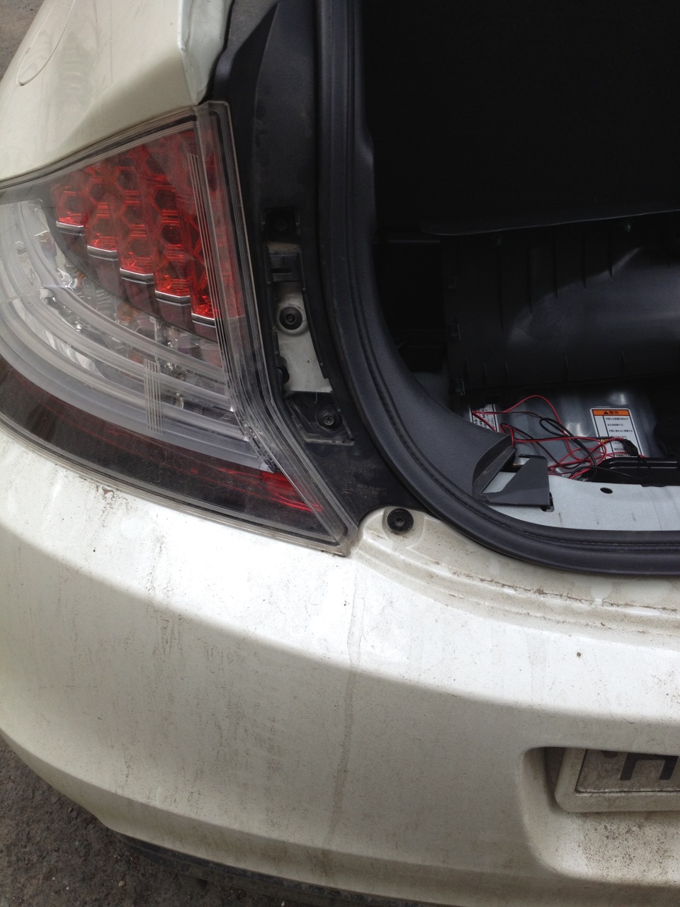

Через манжету задней фары, заводим в салон кабель от камеры
Плюс от камеры соединяем с плюсом ходового огня (зелёный провод с чёрной полоской, на фото правый верхний). Соединился через пустой порт в фишке (Красный плюс от камеры)

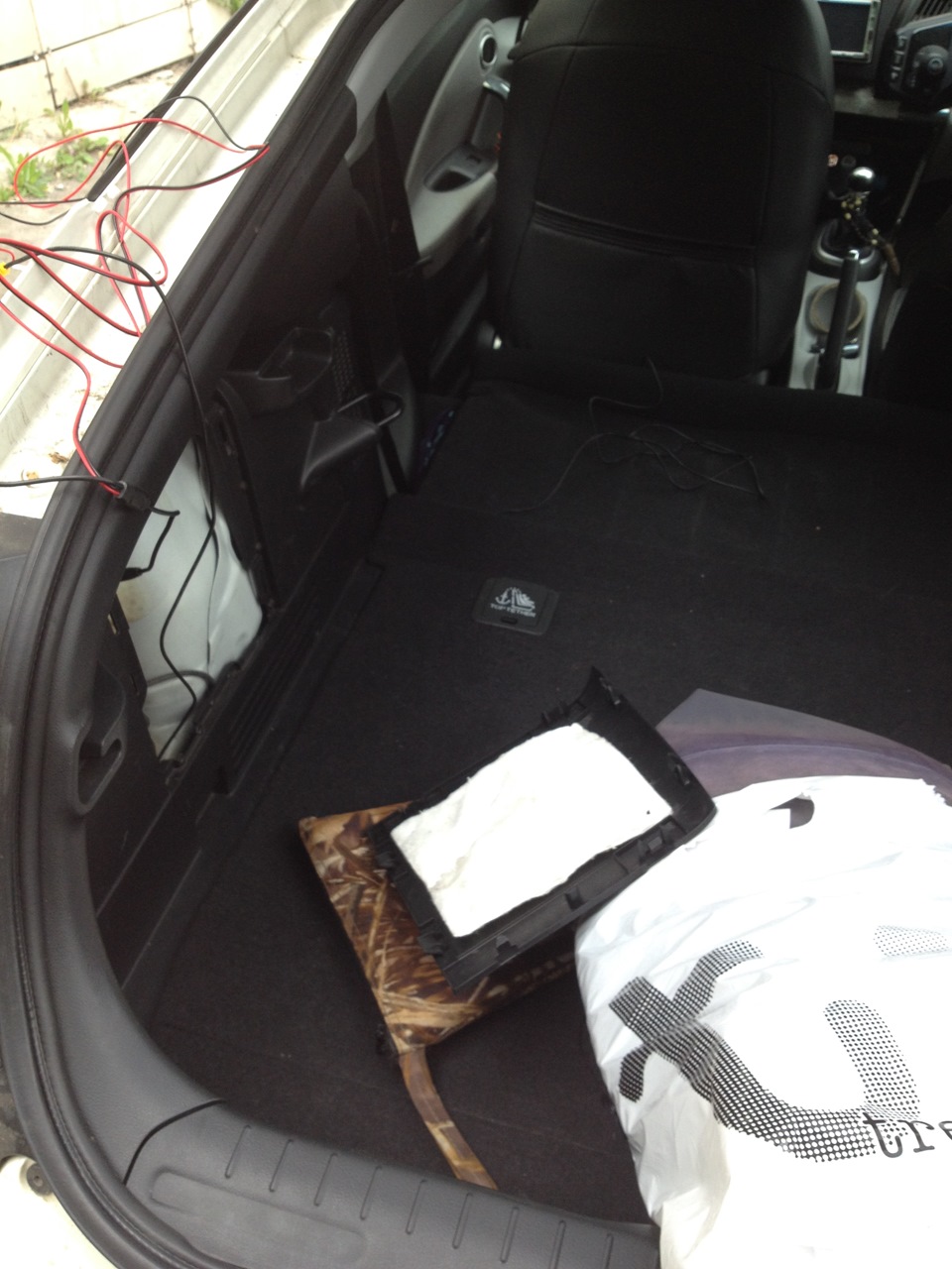

Далее соединяем всю проводку в задней части и прячем под обшивку

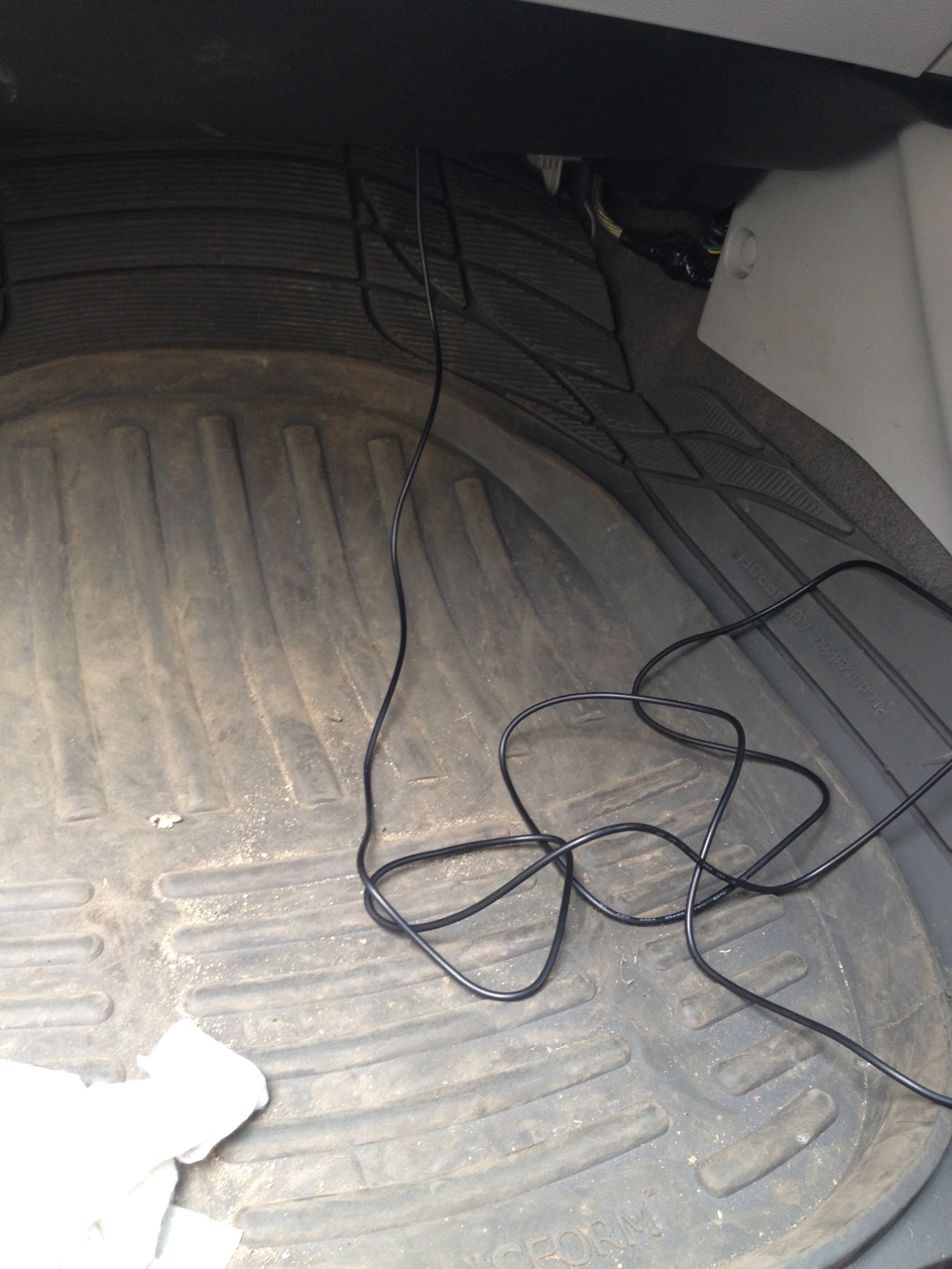

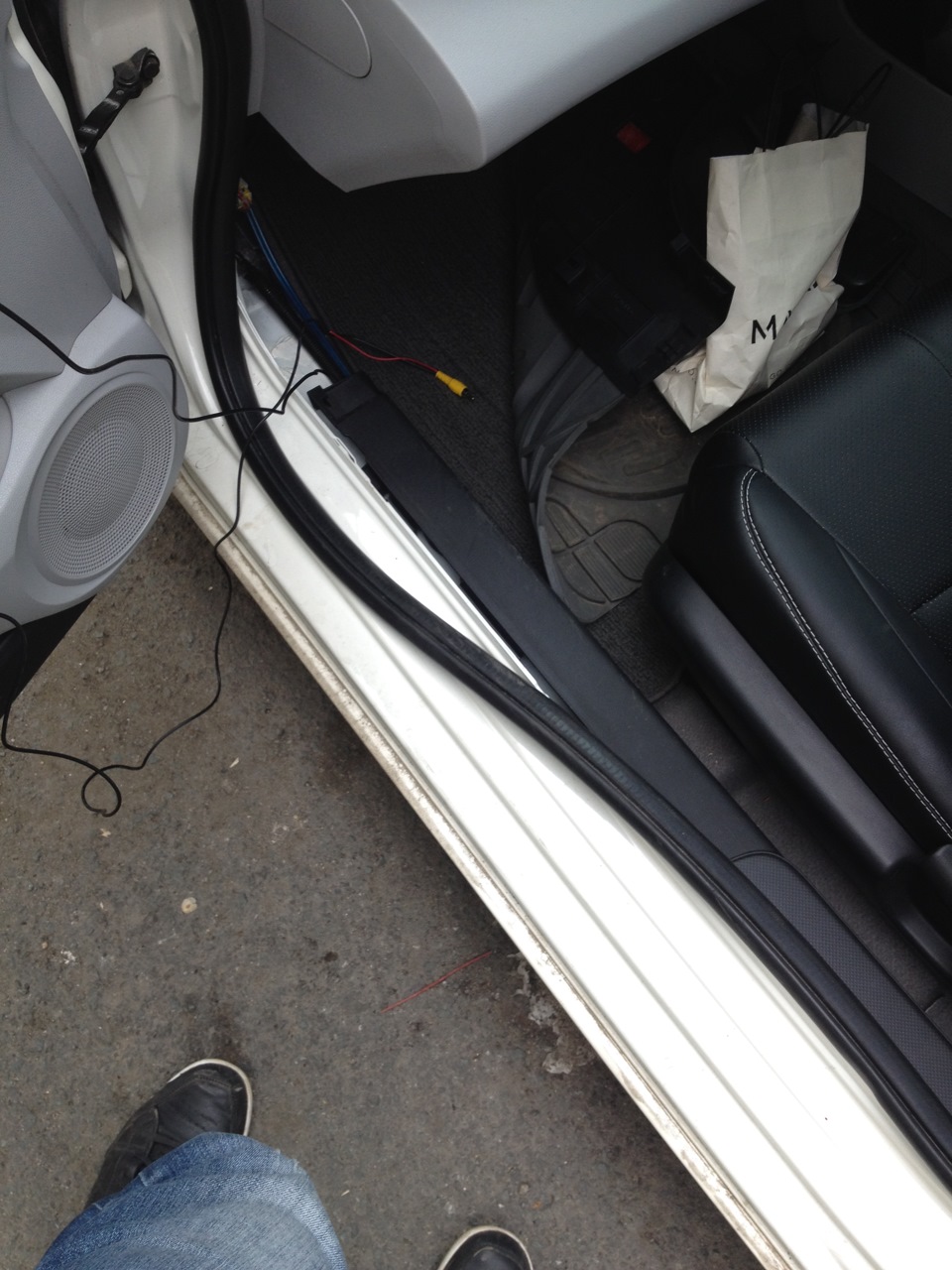

Прокладываем по порогу
Ниша в ногах пассажира
Вид штекера-переходника
Подключение штекера по схеме
Контрольные замеры
