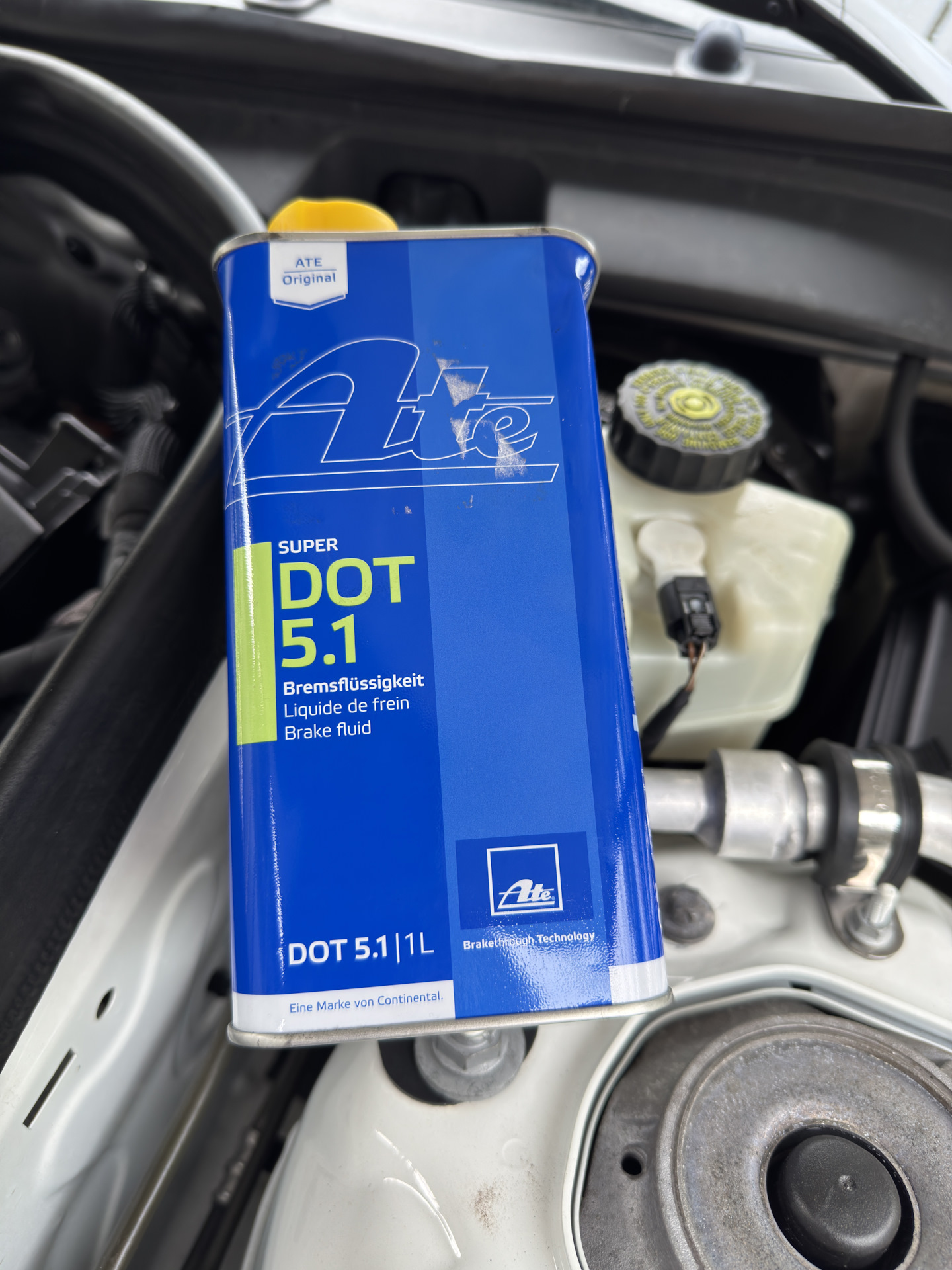

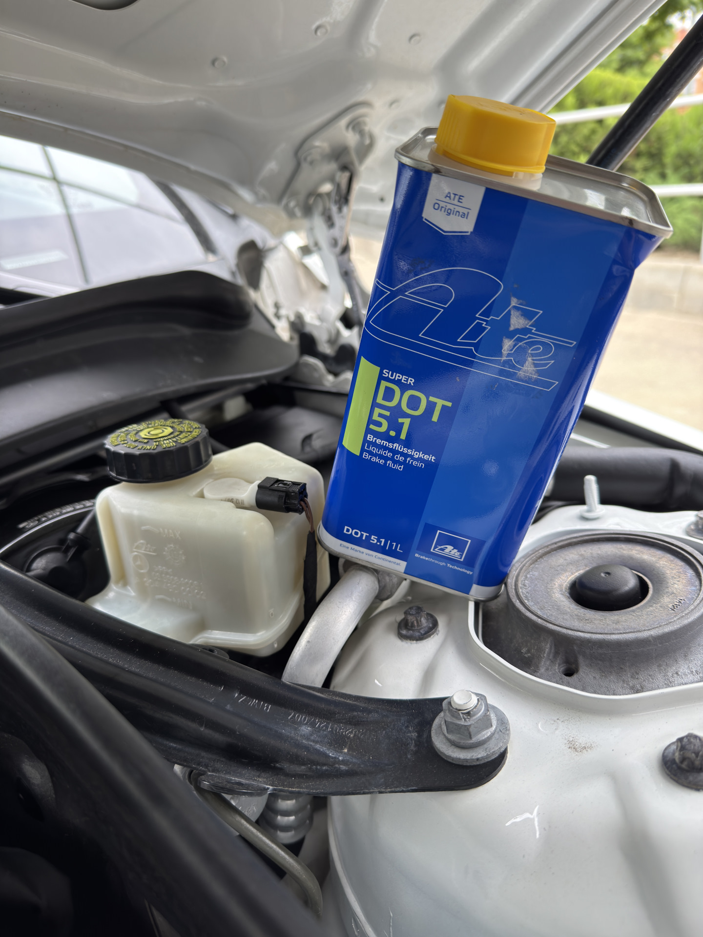

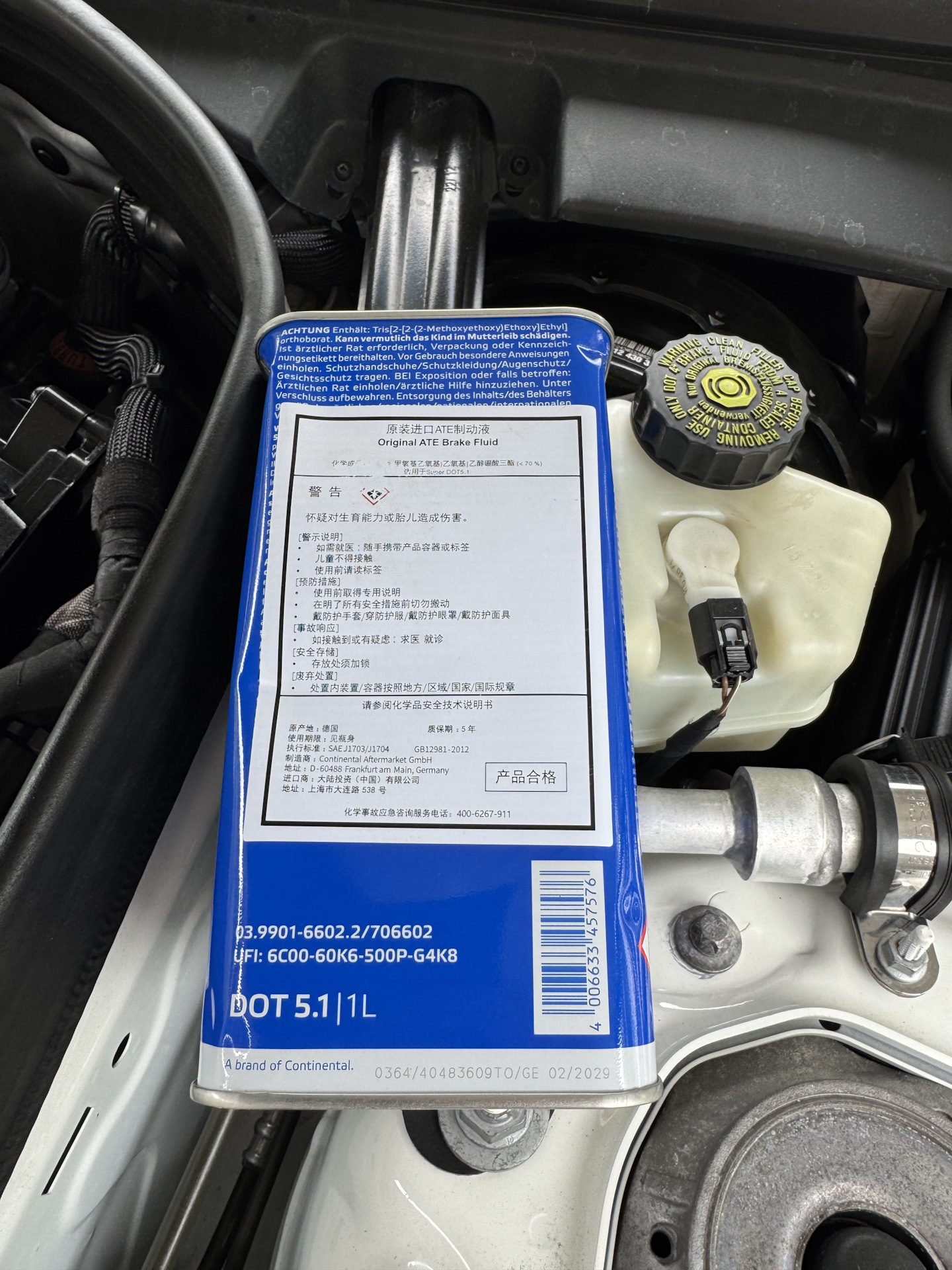

✅ Замена тормозной жидкости

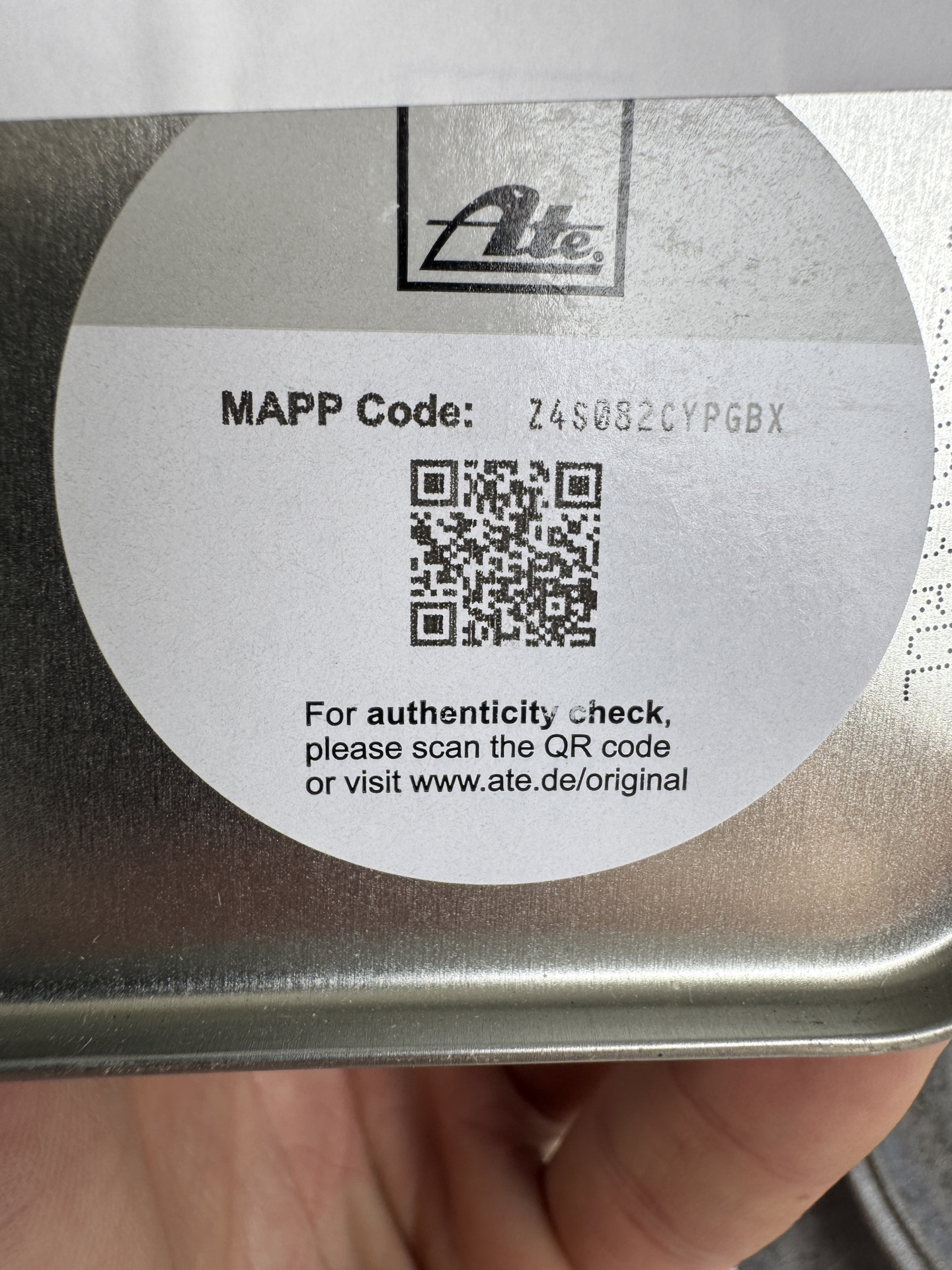

✅ ATE Super DOT 5.1
✅ Артикул: 03990166122
✅ Замена по старинке👌прокачка тормозной системы педалью тормоза в следующей последовательности:
1. Заднее правое
2. Заднее левое
3. Правое переднее
4. Левое переднее
✅ ATE Super DOT 5.1
1. Заднее правое
2. Заднее левое
3. Правое переднее
4. Левое переднее

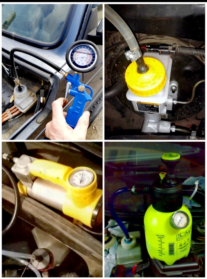

Заказал крышку с 220 мерса, буду нипель к ней крепить и прокачивать💪 давлением, чтобы не напрягать людей с прокачкой и ни от кого не зависеть
Без напряга людей скучно будет 😂😂😂😂😂
