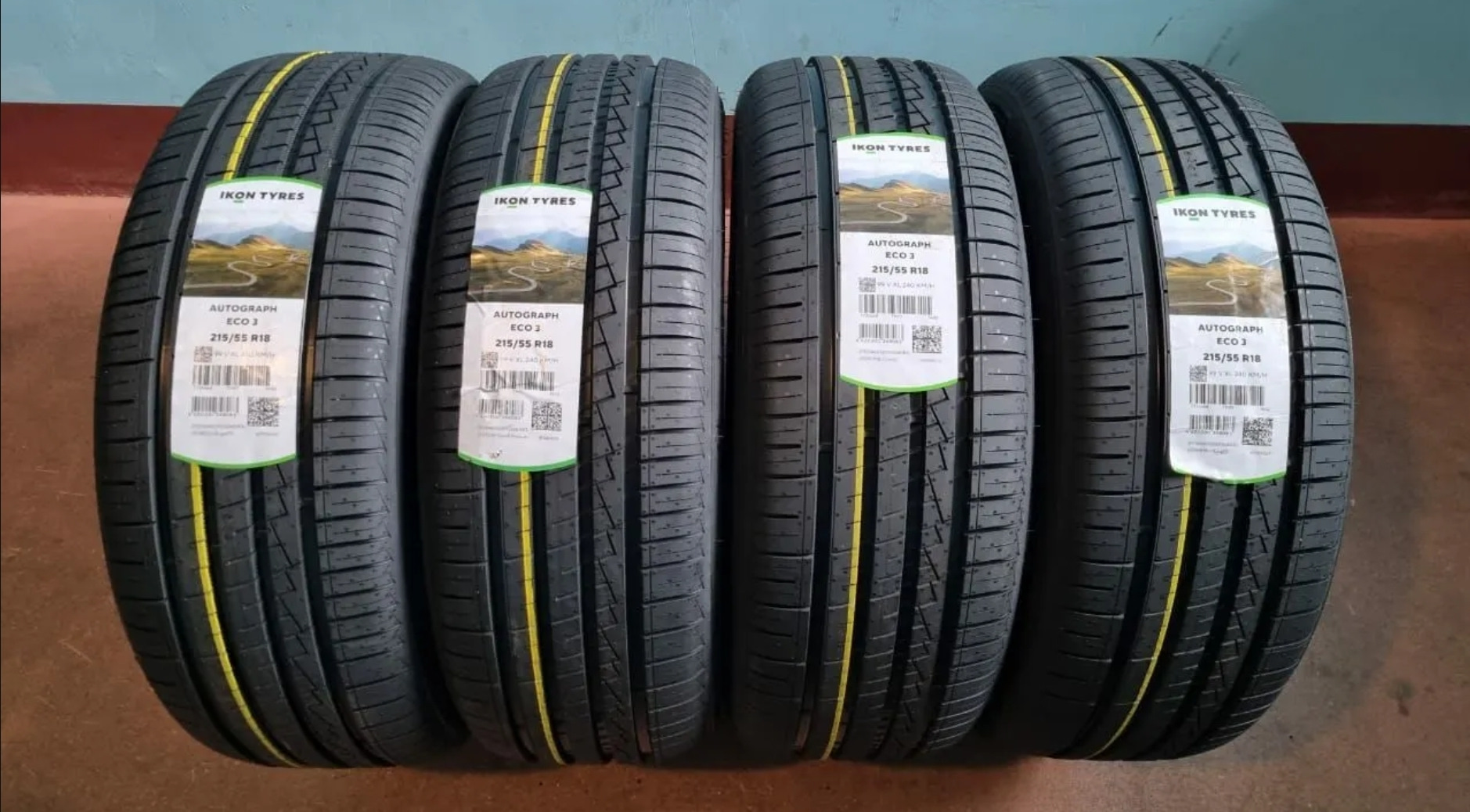

Родной комплект 17-х дисков было решено оставить на зимней резине (подарок дилера при покупке), а на лето был приобретён комплект оригинальных 18-х дисков с датчиками (прописались сами через 20 км) и соответственно резина 215/55 R18

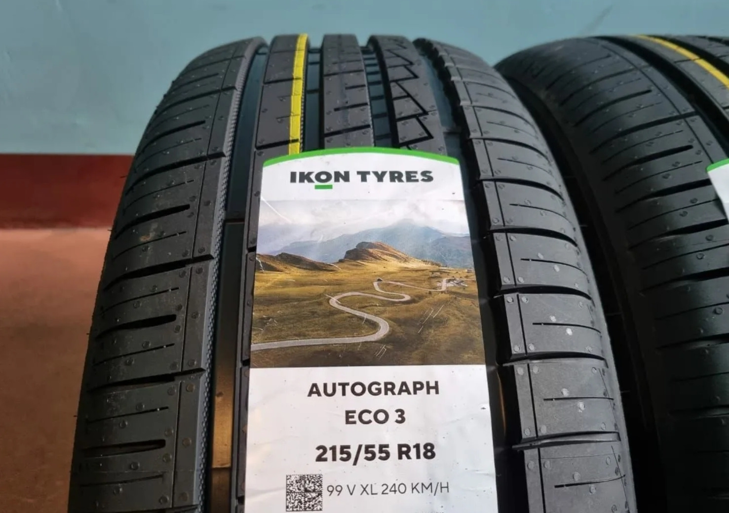

Запчасти на фото: Летняя шина Ikon Autograph Eco 3 215/55R18
