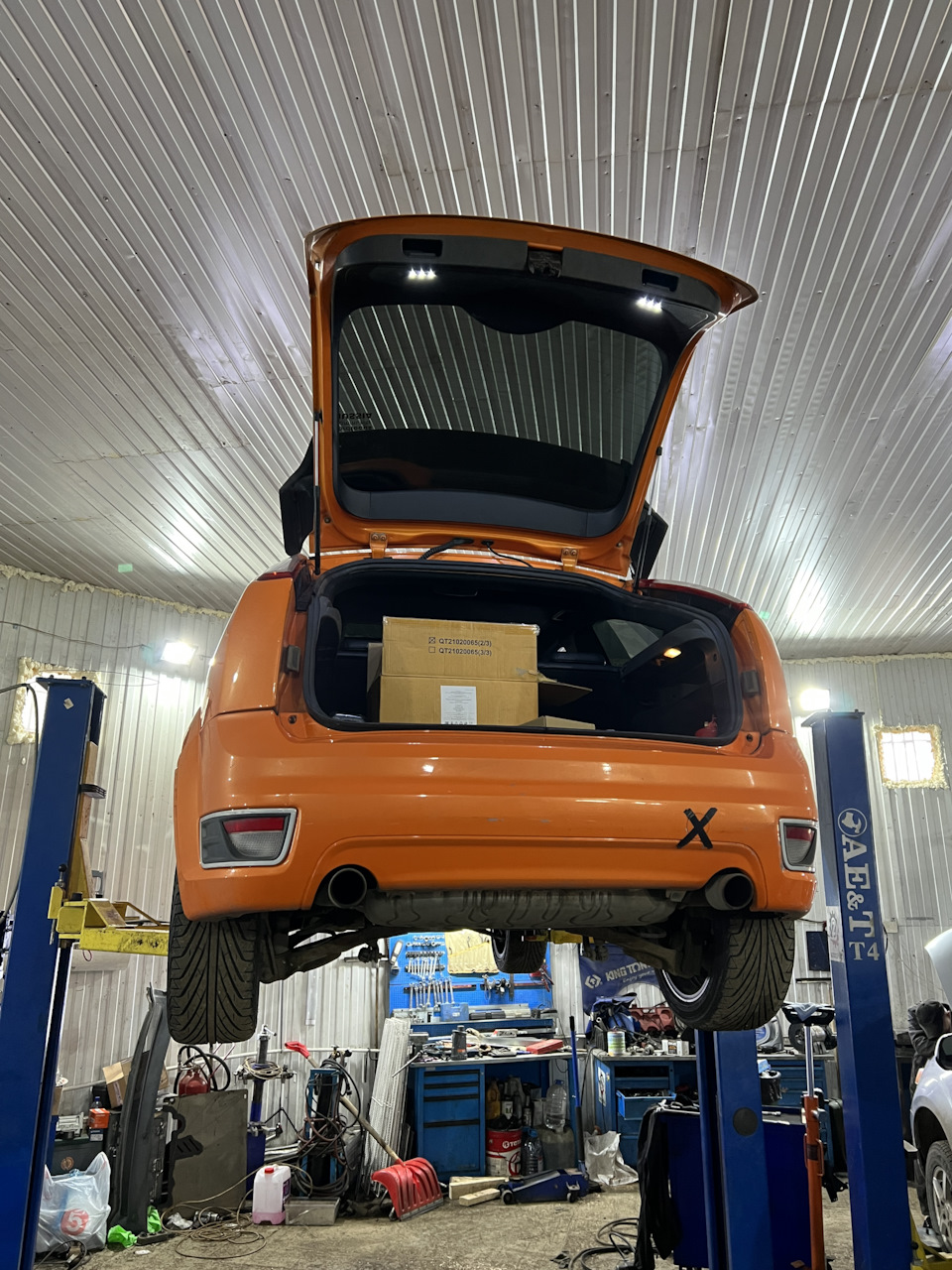

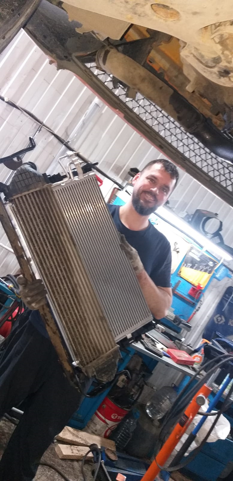

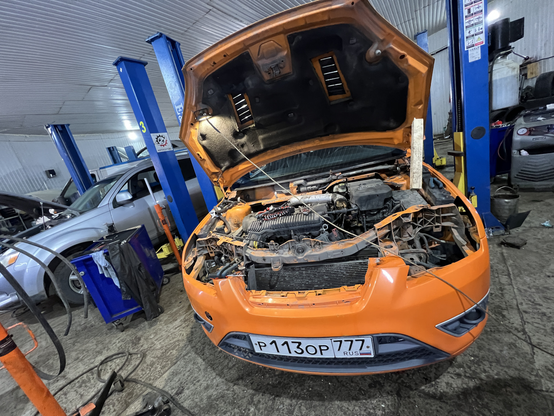

У друга в сервисе своими руками за пол дня и вечер:

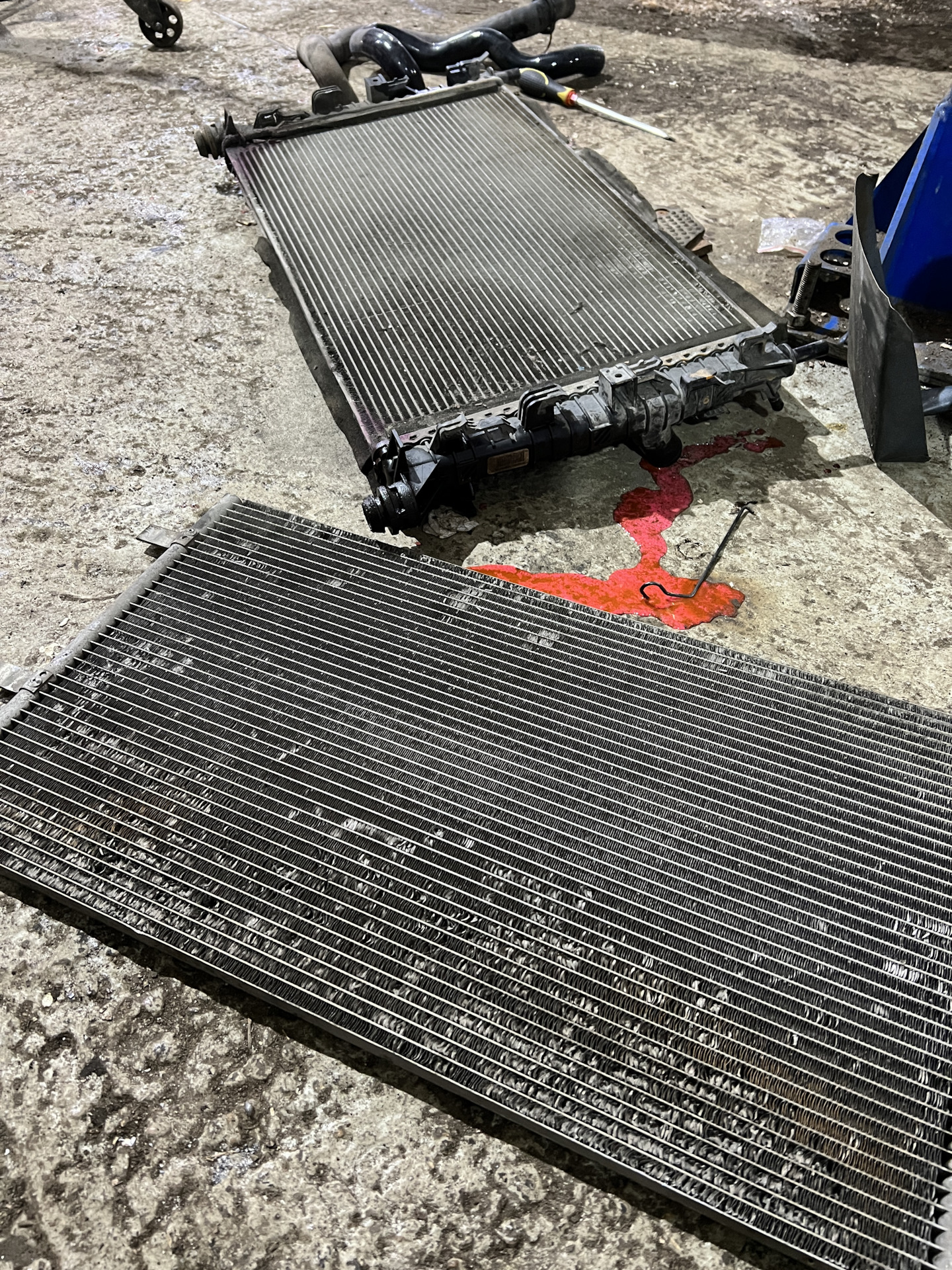

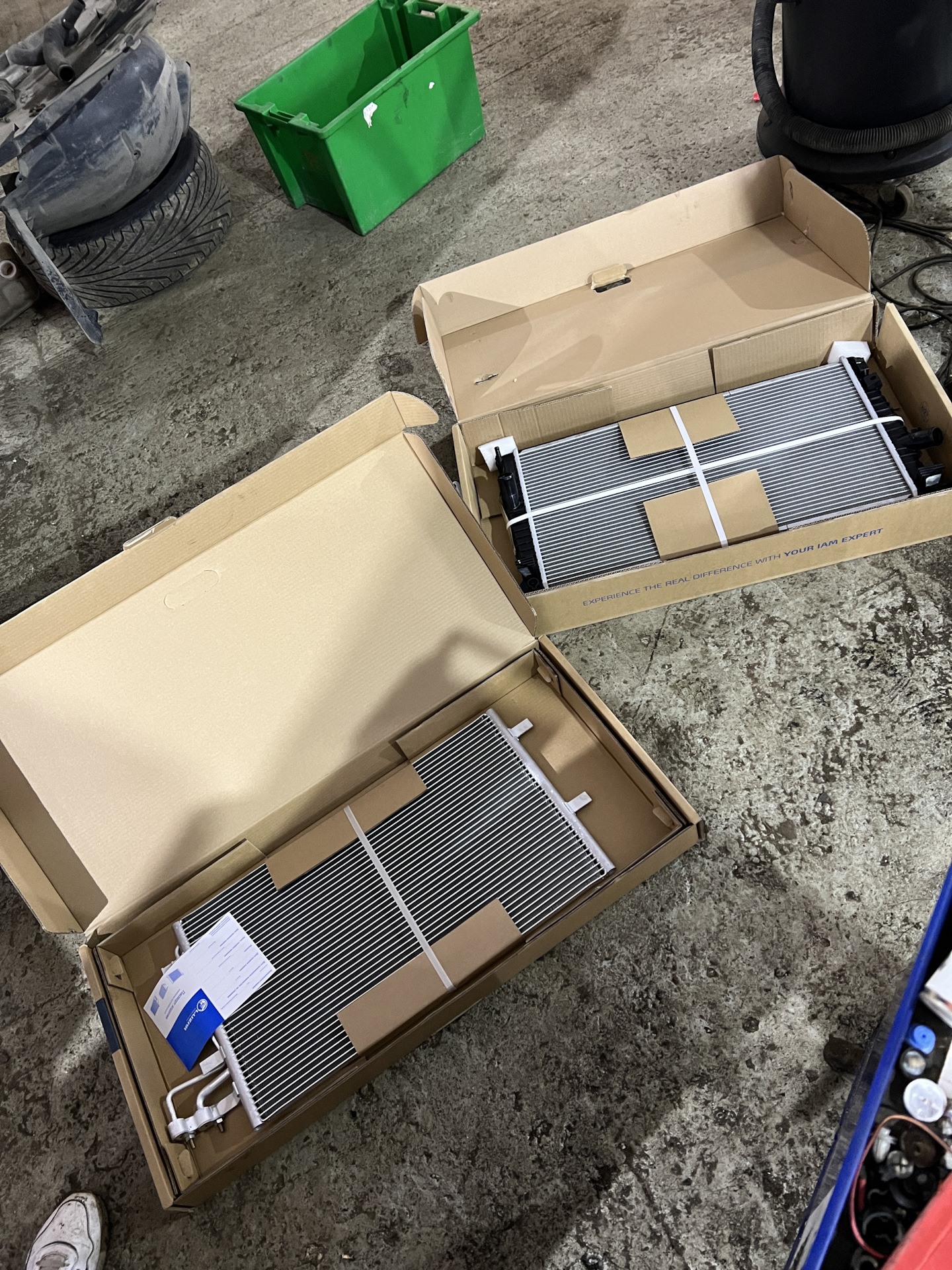

Замена двух радиаторов на новые

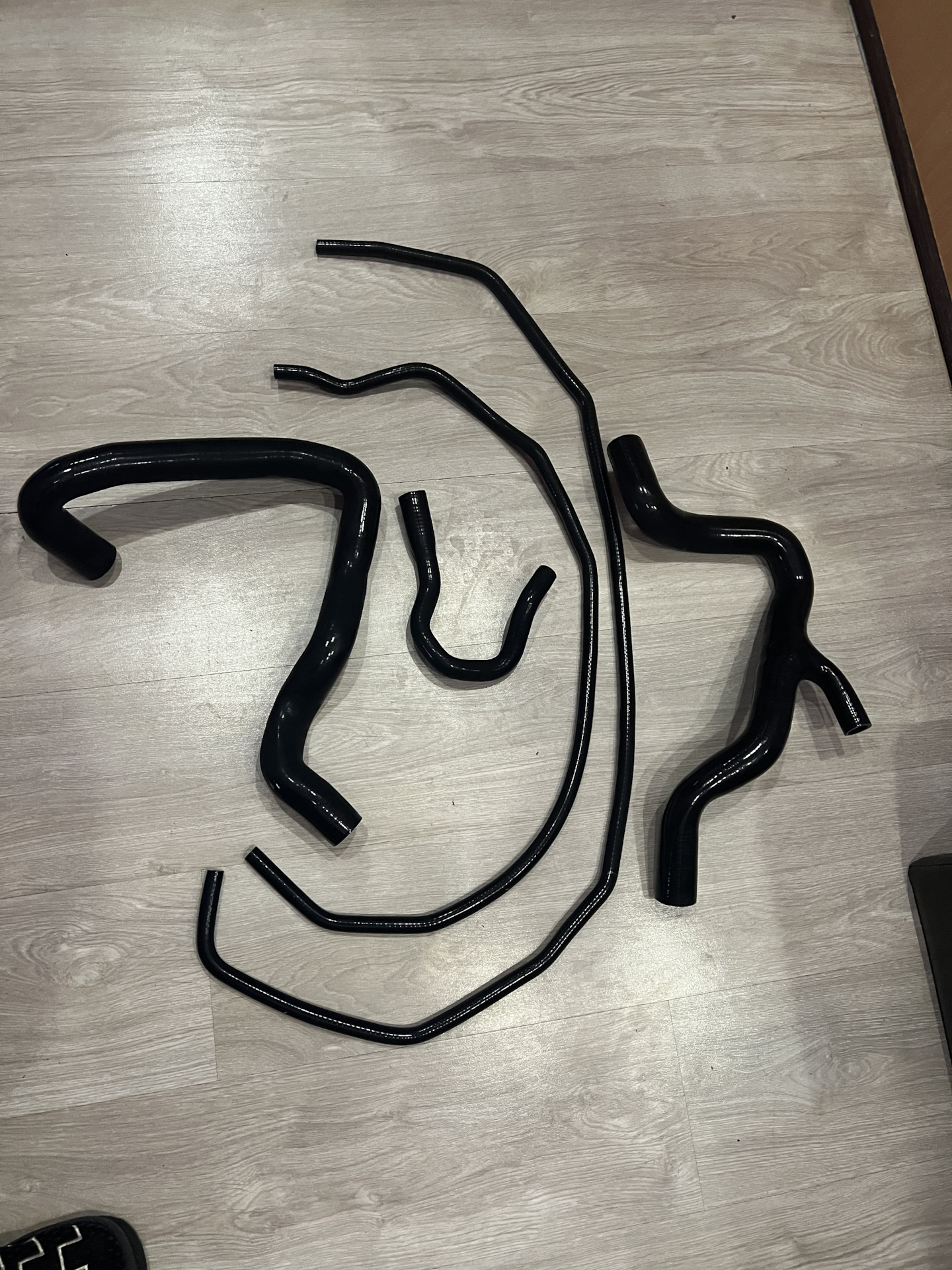

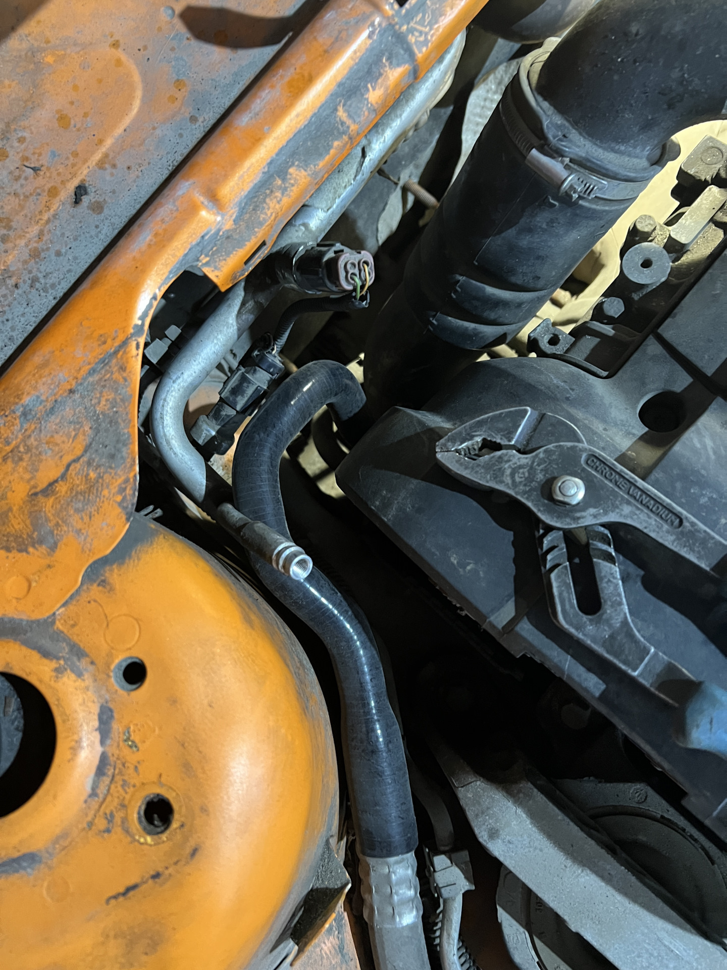

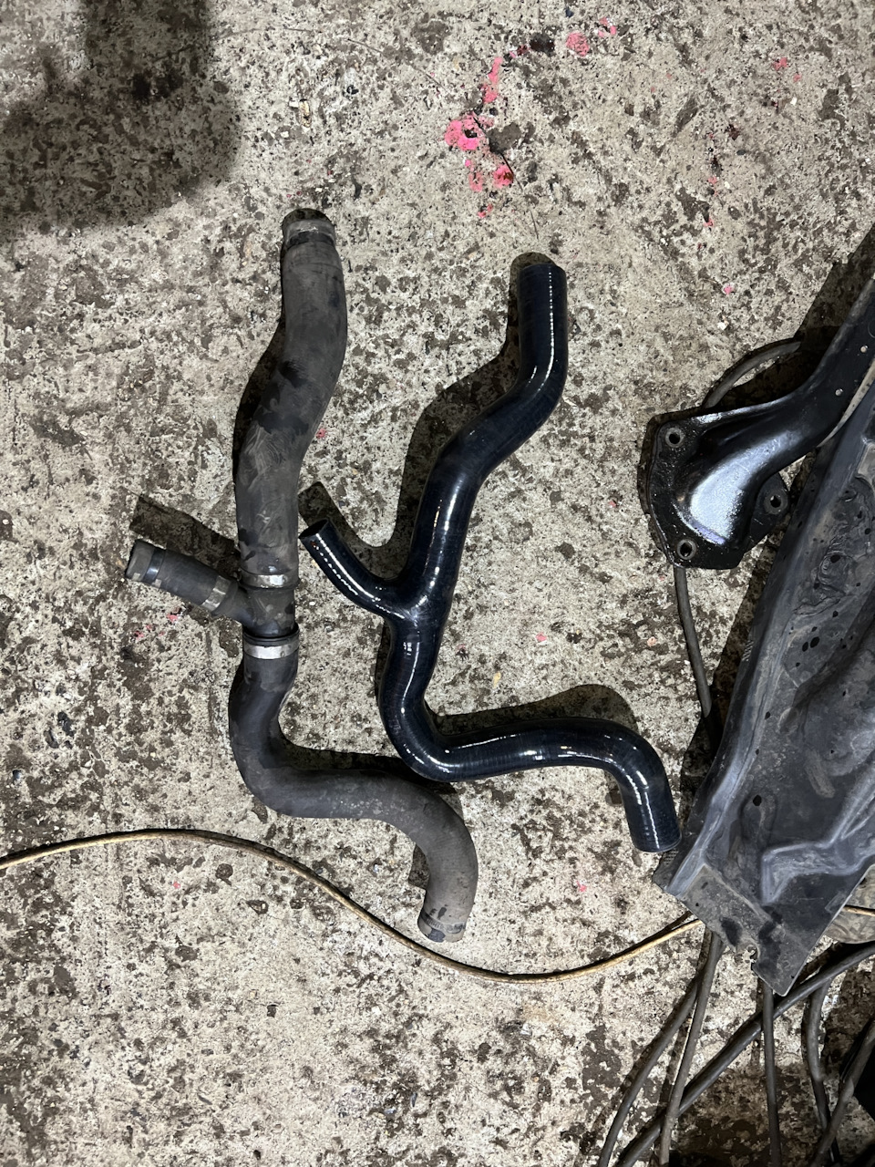

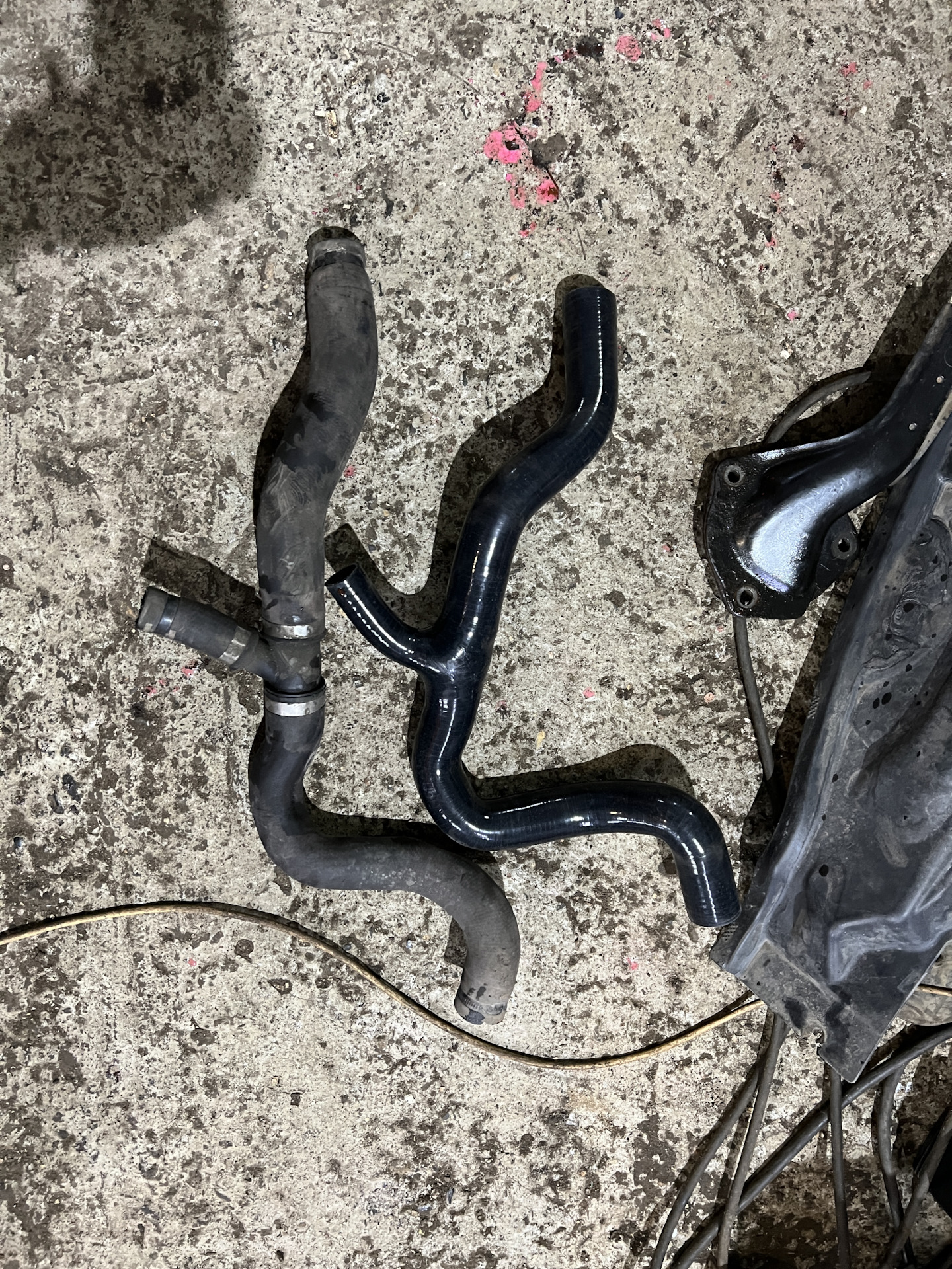

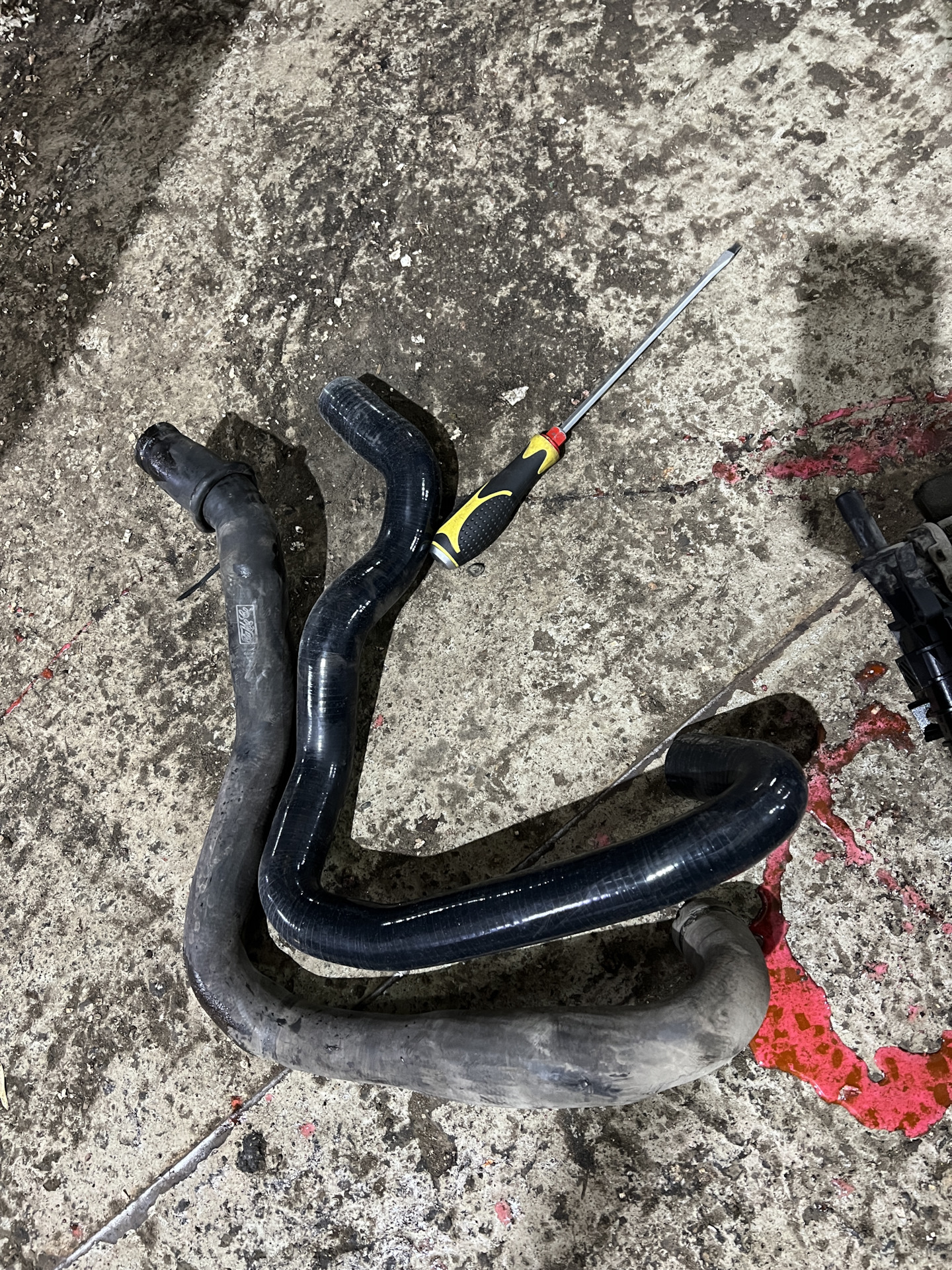

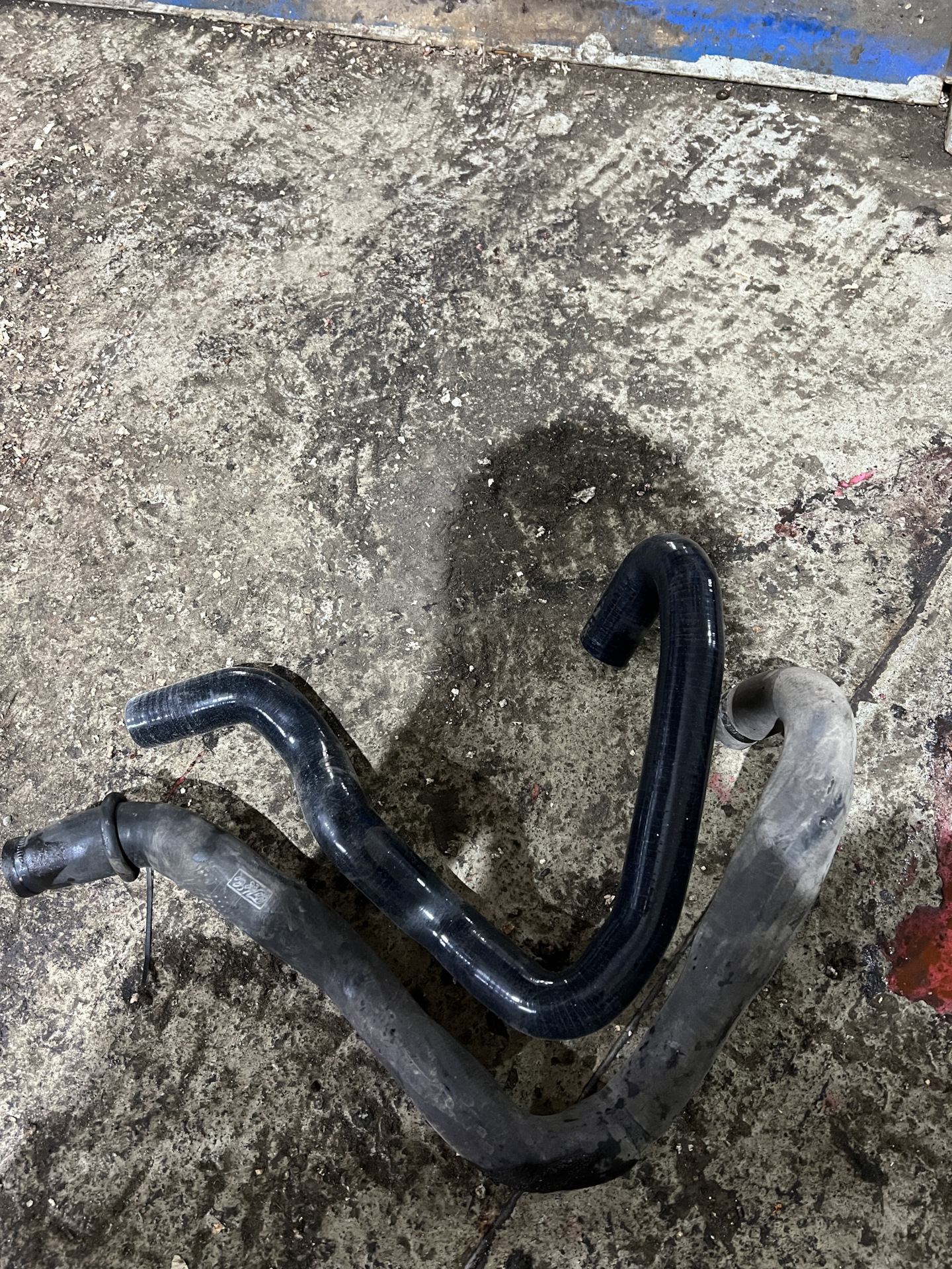

Замена всех патрубков на силикон.

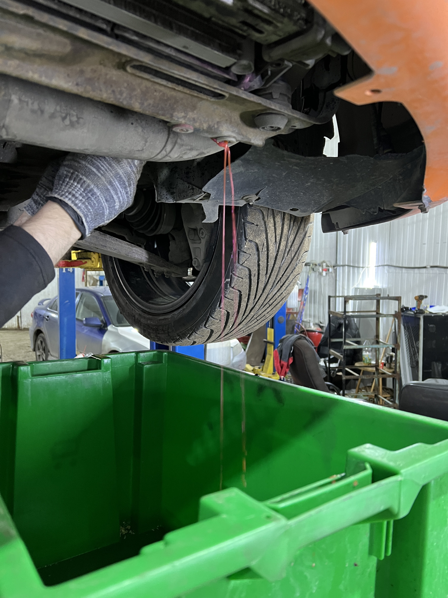

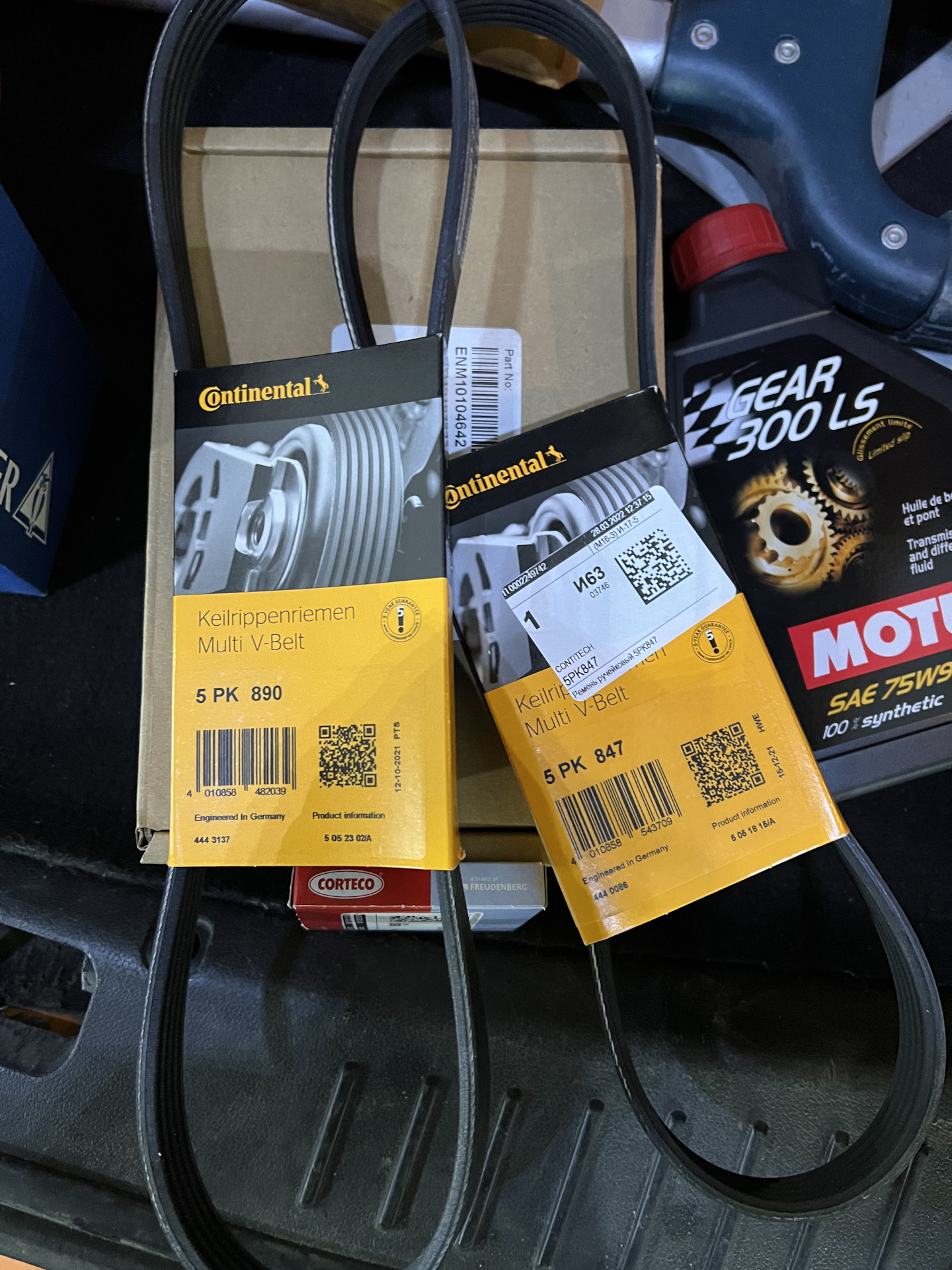

Замена масла в коробке.

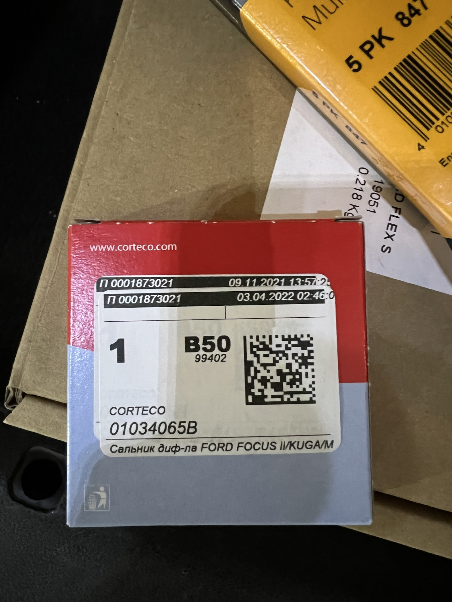

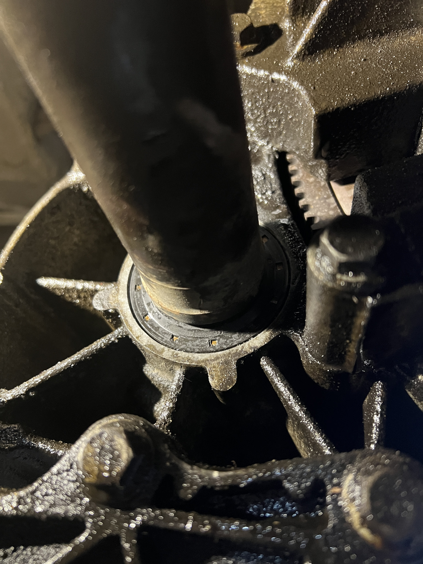

Замена сальника правого привода.

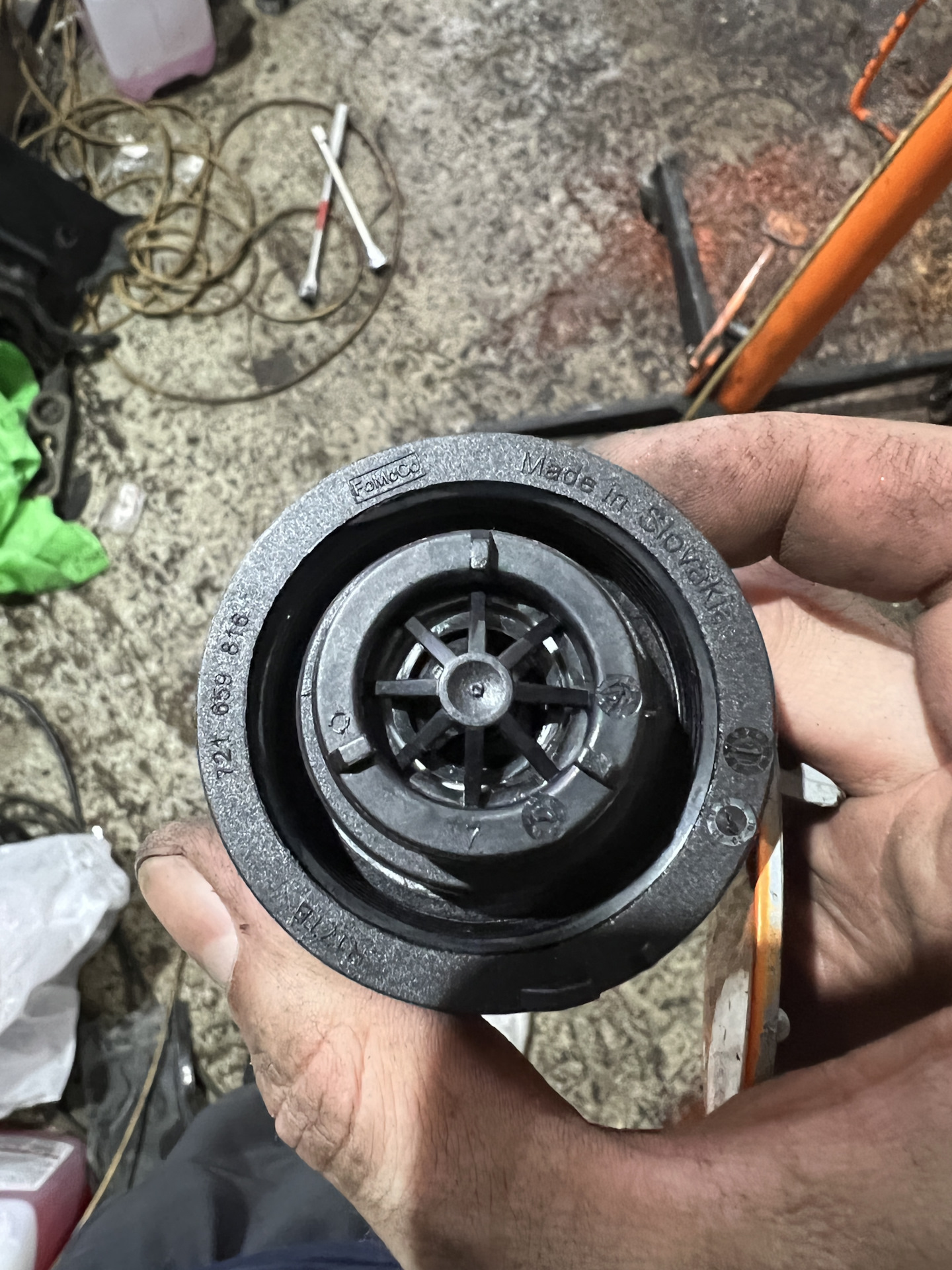

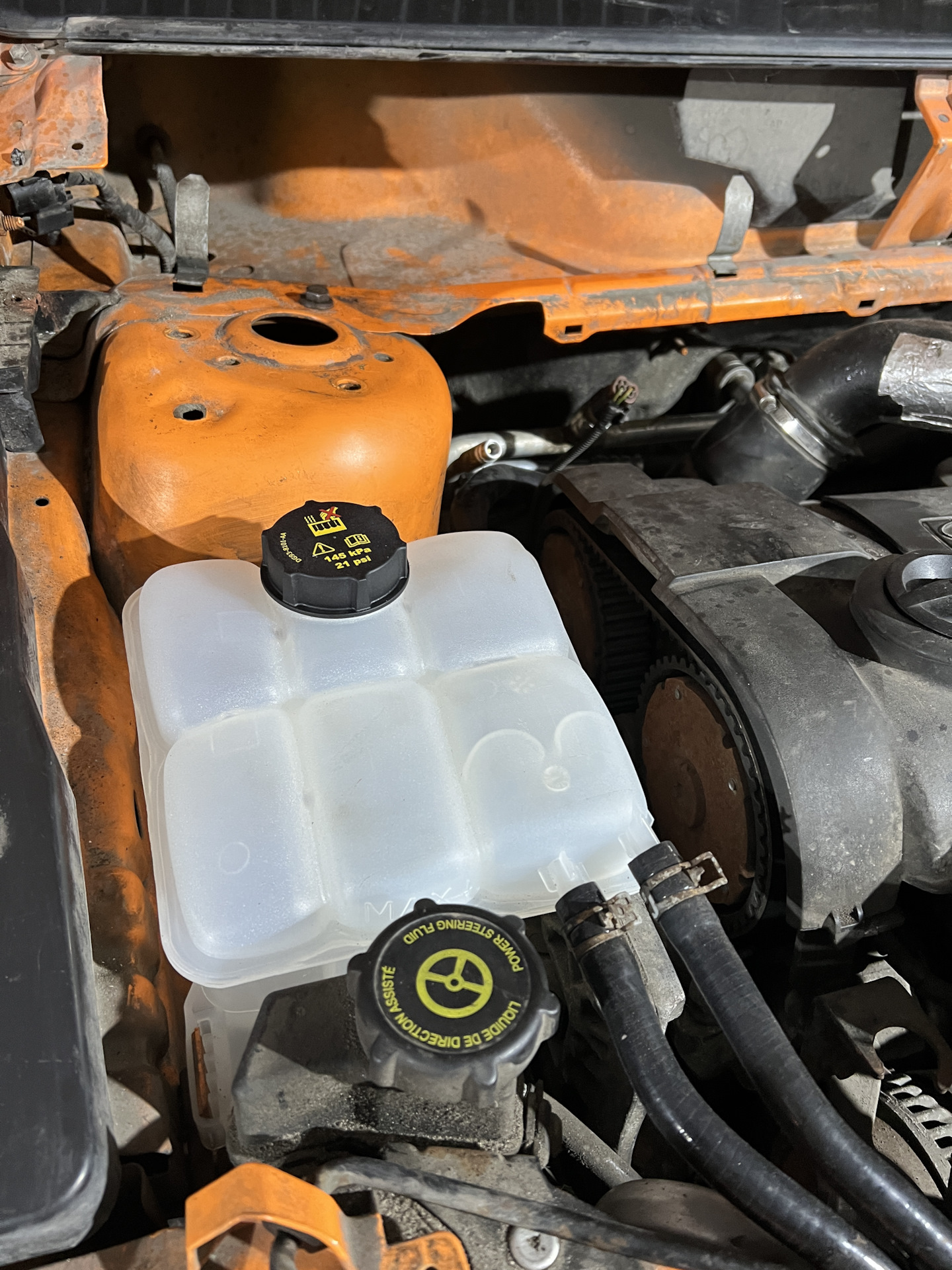

Замена бачка ОЖ
Замена приводных ремней

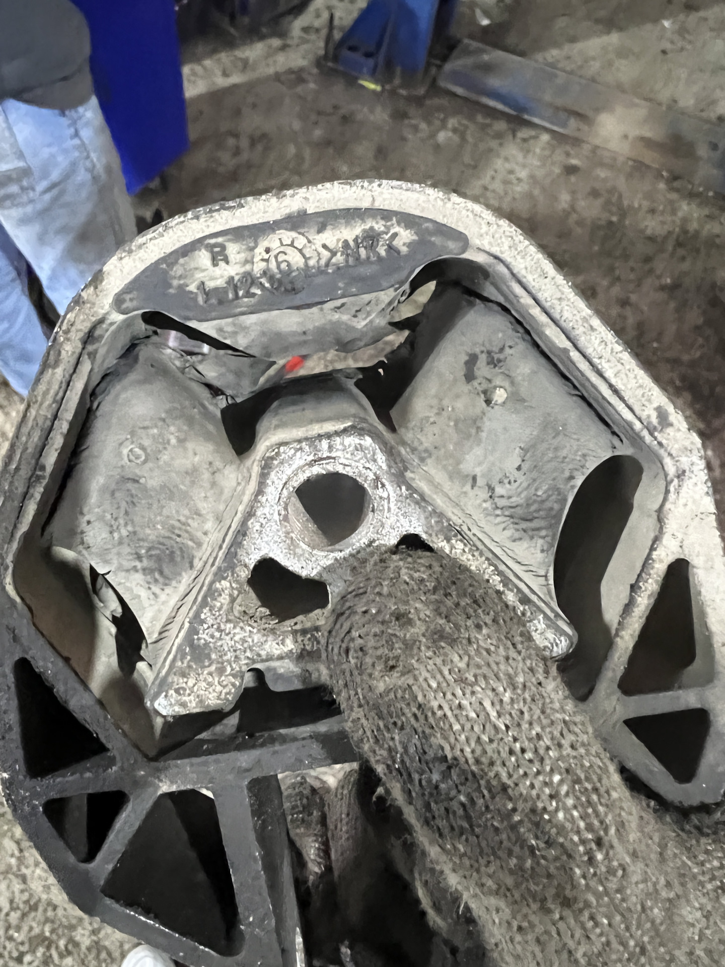

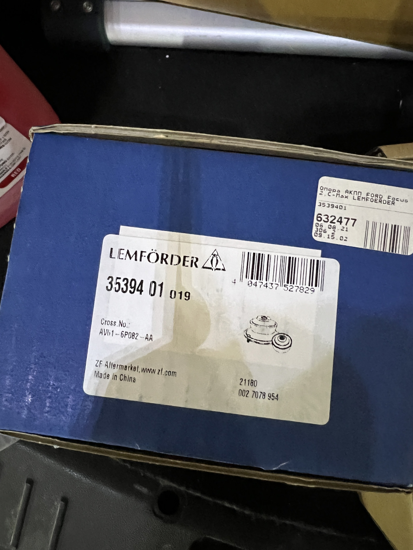

Замена опоры КПП

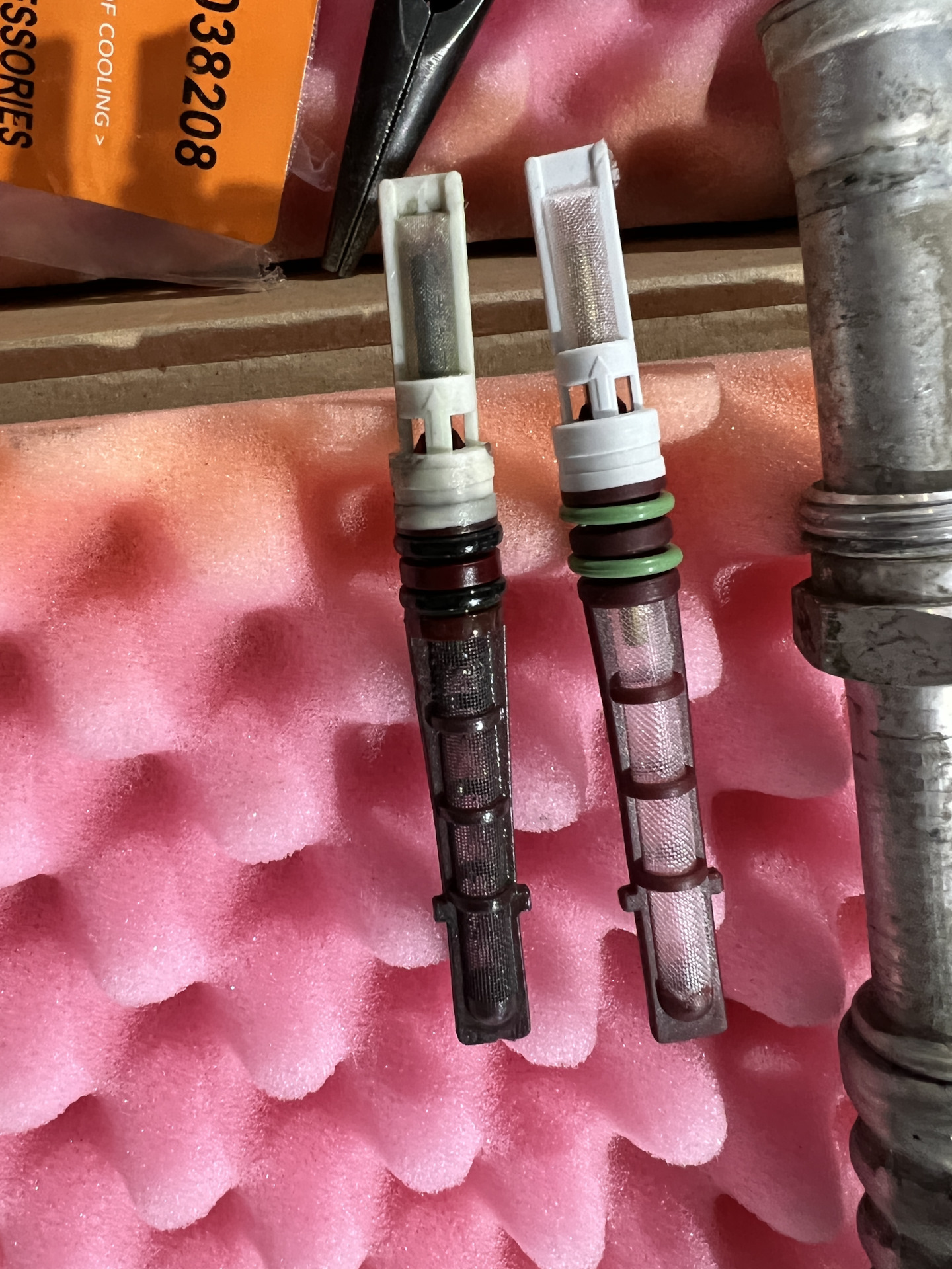

Замена расширительного клапана кондиционерной трубки.

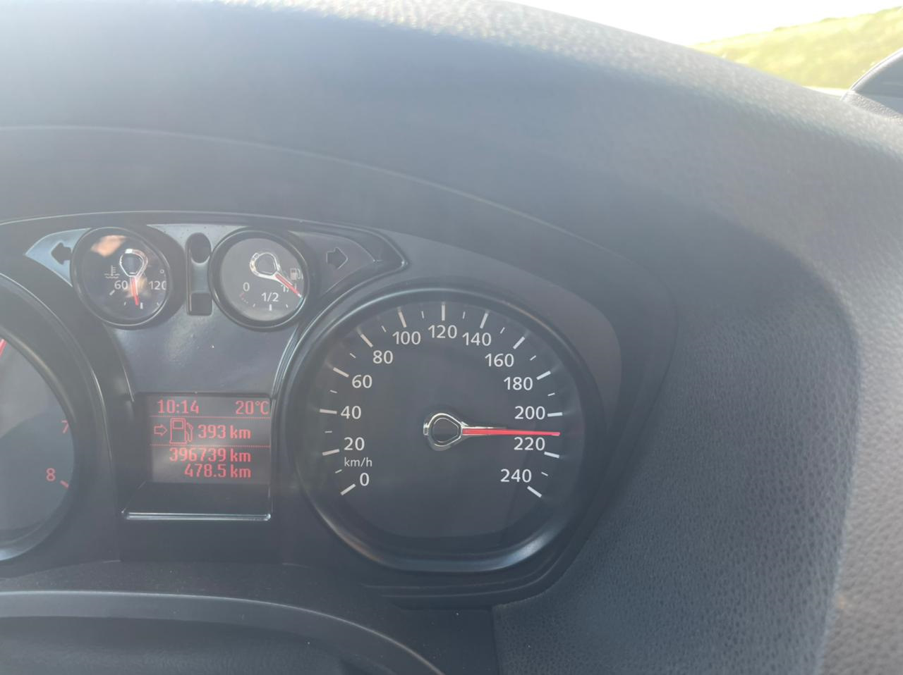

Лузар и нисенс прошли три сезона, полет нормальный. Кондей холодит. Охлаждения для сток железа хватает
Запчасти на фото: 01034065B
Запчасти на фото: 3539401, AV616P082AA

А вот эта сетка из трубок кондиционера, есть номерок?
KVC0108YU
Спасибо!
Прилично патрубки уже раздуло, могли рвануть в любой момент
Да, опасно было. Повезло так повезло
