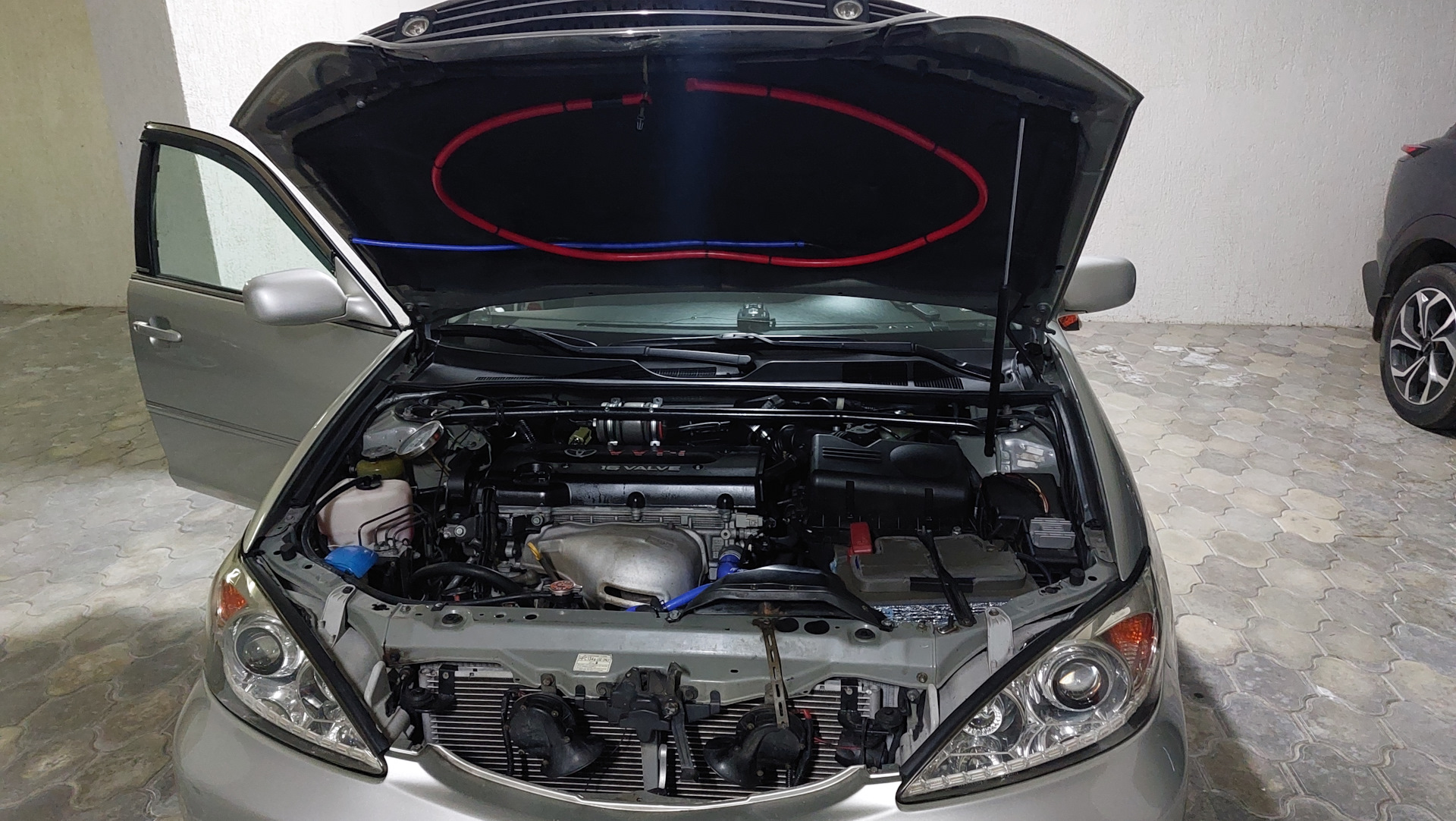

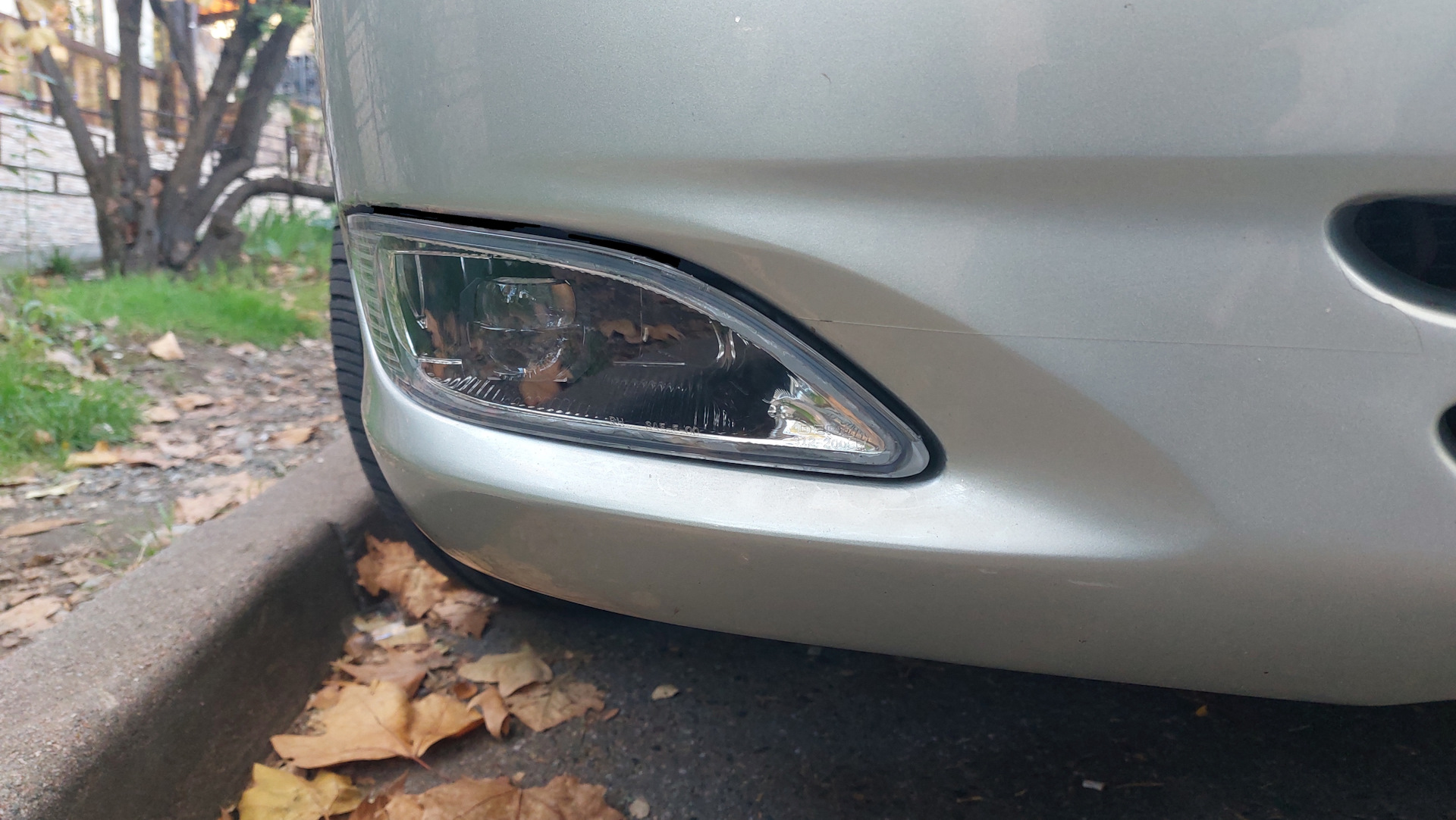

У меня в машине стоят ПТФ собственной конструкции с двойным чипом. www.drive2.ru/l/689091425991667751/
а также включается дополнительный ближний свет во внутренних билинзах — это очень удобно при езде в дождь по тёмной дороге.

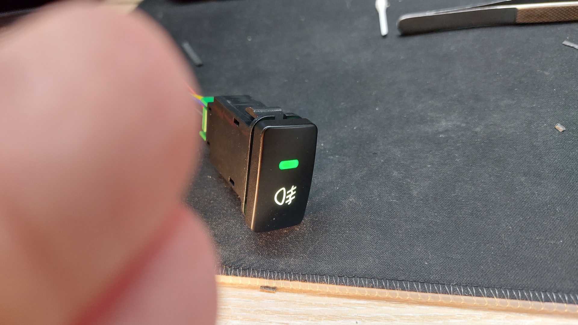

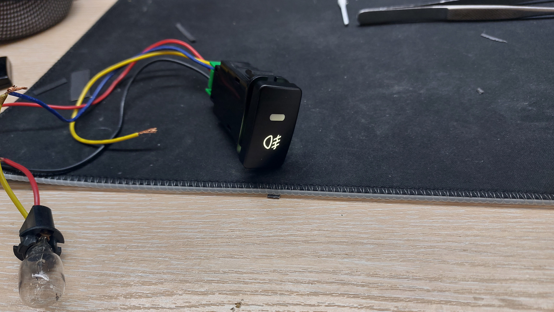

Внутренние билинзы включаются штатной кнопкой задних ПТФ, которых у меня нет ввиду наличия задних фонарей от японки, которые мне больше нравятся широким светом стоп сигнала. Но эта штатная кнопка подключена через танцы с бубном, поэтому давно вынашивал идею сделать в штатное место "штатную" кнопку, но с фиксацией, индикацией включения и подсветкой.

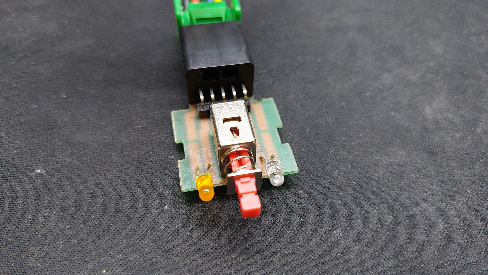

Нашел на одном секретном сайте кнопку www.ozon.ru/product/knopk…ya-toyota-t13-1698723308/
Кнопка с фиксацией, с подсветкой, с отдельным индикатором включения — всё как я и хотел. Единственно, подсветка какая-то тускло оранжевая, а у меня весь салон пересвечен белым.

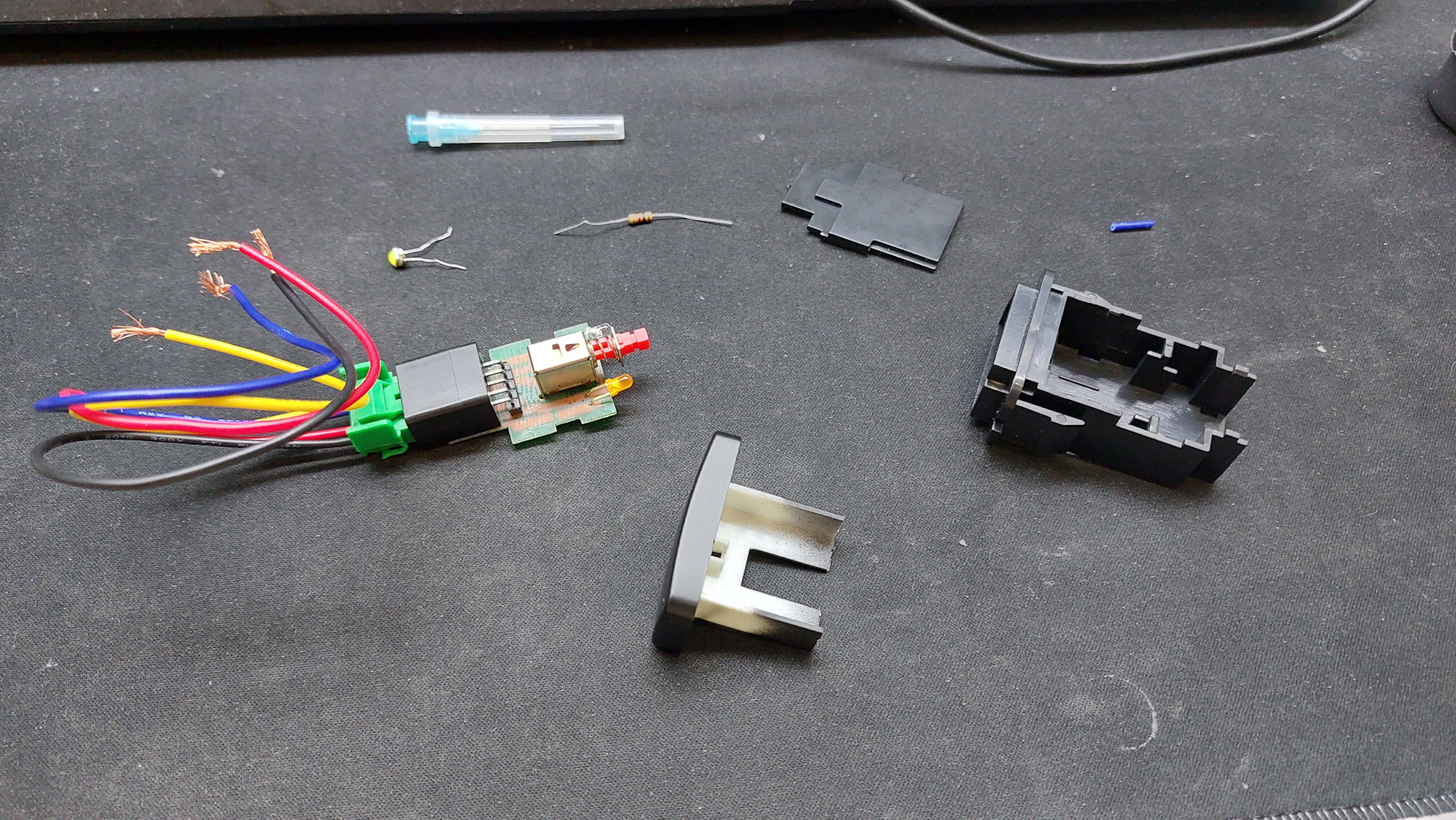

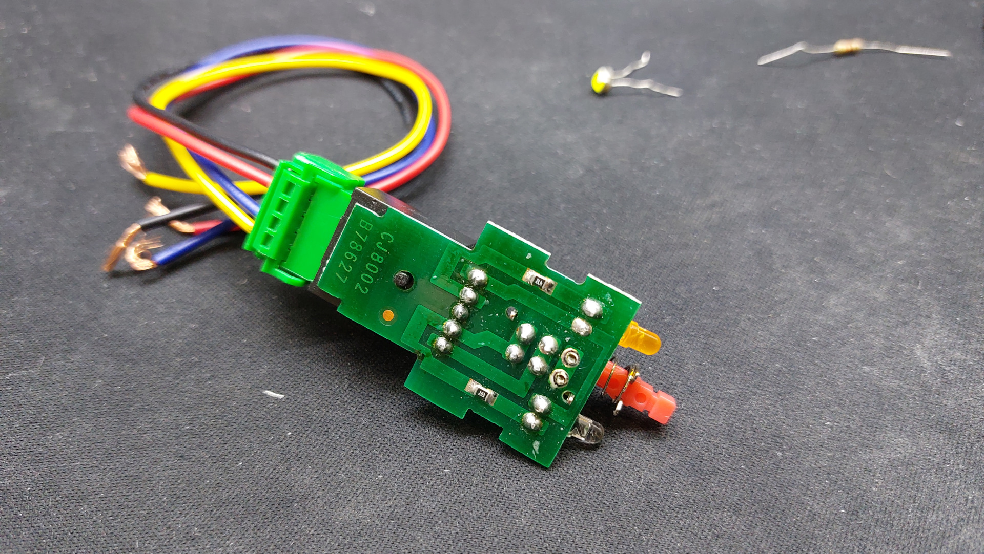

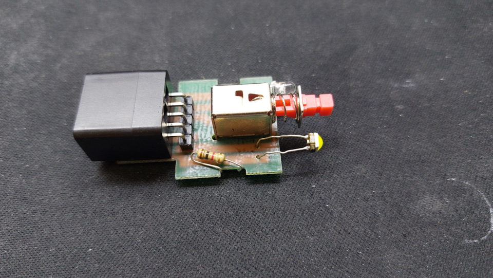

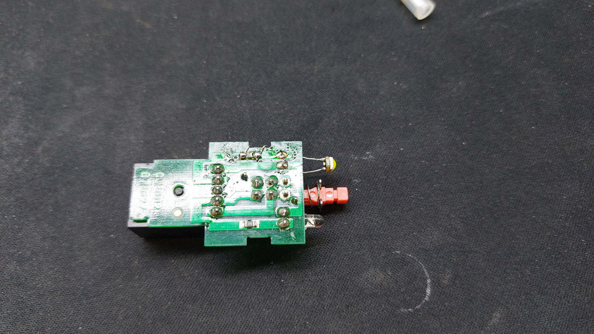

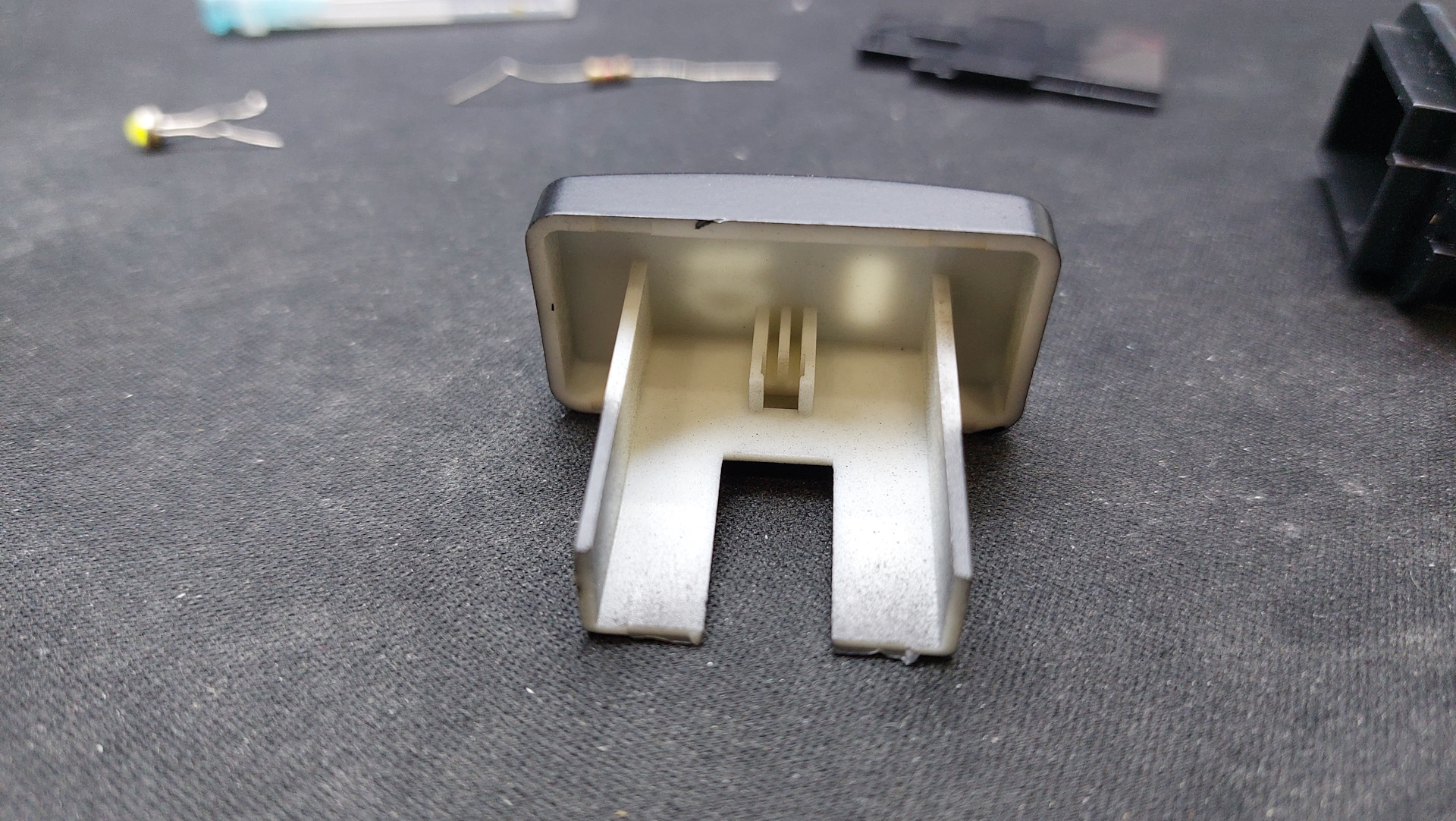

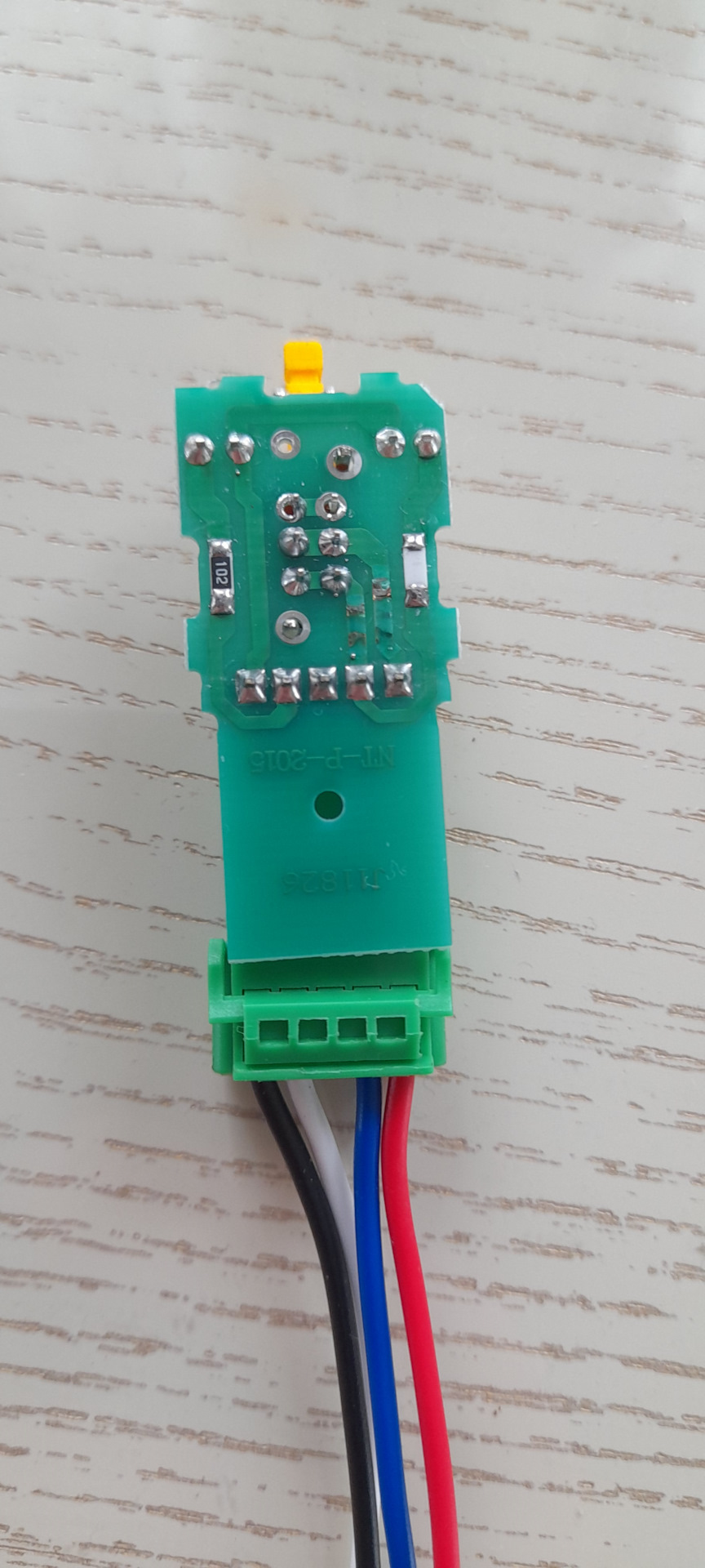

Посему разбираем кнопку, выпаиваем оранжевый светодиод на 3V, впаиваем параллельно резистору (он там всего один) этого светодиода еще один (у меня был под рукой — вроде, на 100 Ом, плюс/минус), впаиваем на старое место другой светодиод от подсветки салона на 12V, приклеиваем перегородочку внутри кнопки, чтобы не было взаимного засвета, собираем всё и наслаждаемся результатом. "Оригинальная" кнопка по цене бутылки пива.

Привет, видел отзыв на озоне. Я не автоэлектрик, поэтому спалил кнопку и ещё пару предохранителей. Не подскажешь, пожалуйста, как её подключить? Тоже, хотелось бы с подсветкой(цвет не принципиально) подключал на своём прадике по схеме одного камрада с драйва, по этой ссылке- www.drive2.ru/l/634550976…955638884&page=0#comments
Там есть схема.
Куда какой провод?..1,2,3,4 слева-направо. Средний пин не подключён. Если может знаешь.
