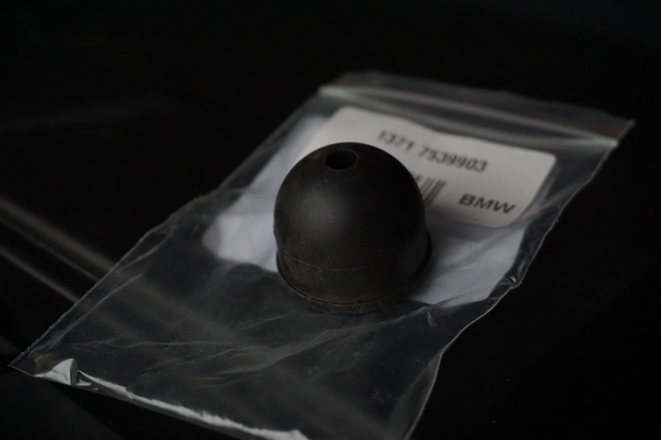

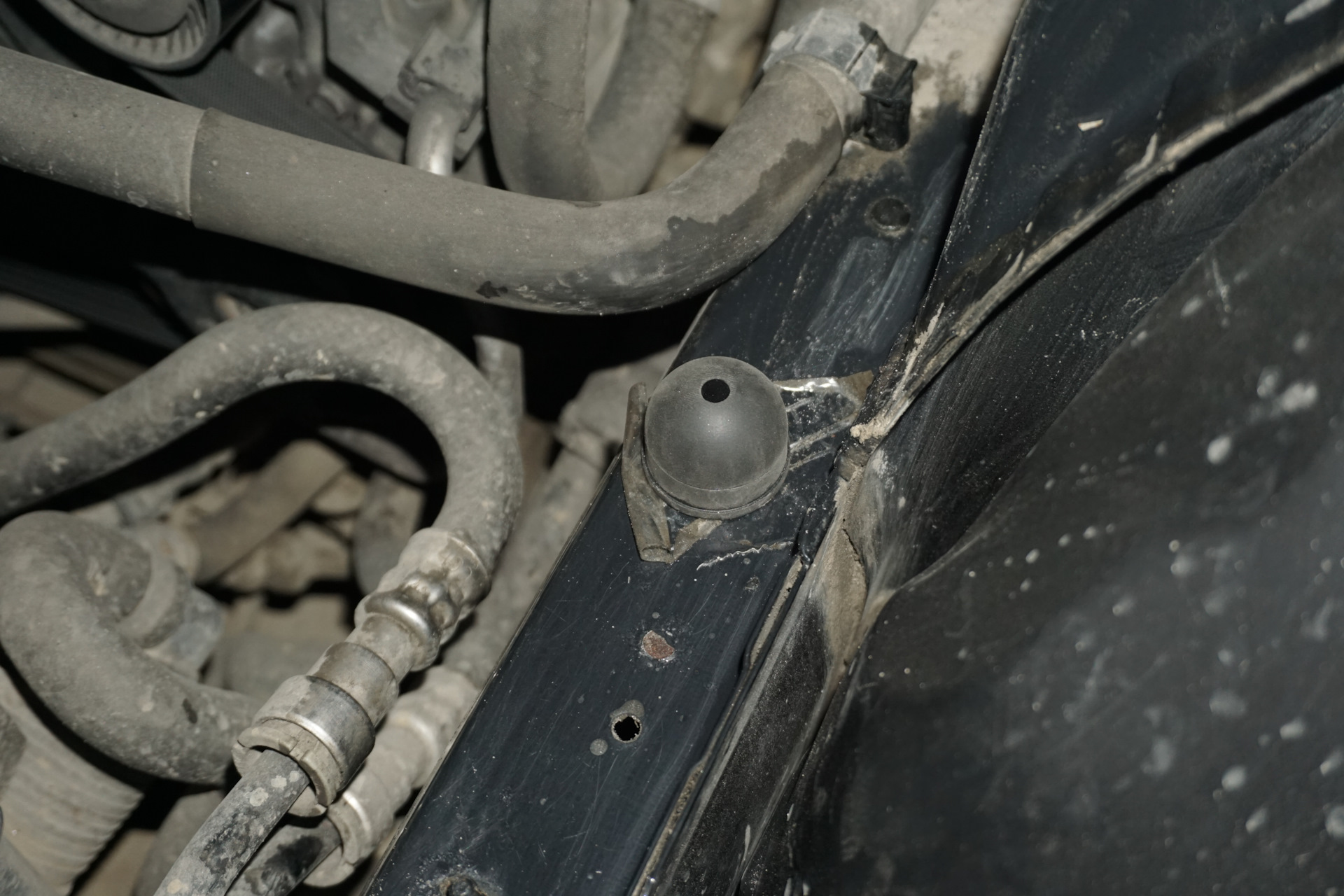

Резиновый буфер упора коробки фильтра
Покупаю его уже в третий раз! Все время они куда-то пропадают. Без этого буфера корпус фильтра неприятно стучит по лонжерону. Вообще, нужно отметить, что оч неудобно сделан и короб и его извлечение.
По-хорошему нужно приклеить этот буфер! Да, будет чуть менее удобно устанавливать короб, но и покупать эти буфера после каждого сервиса мне надоело.
