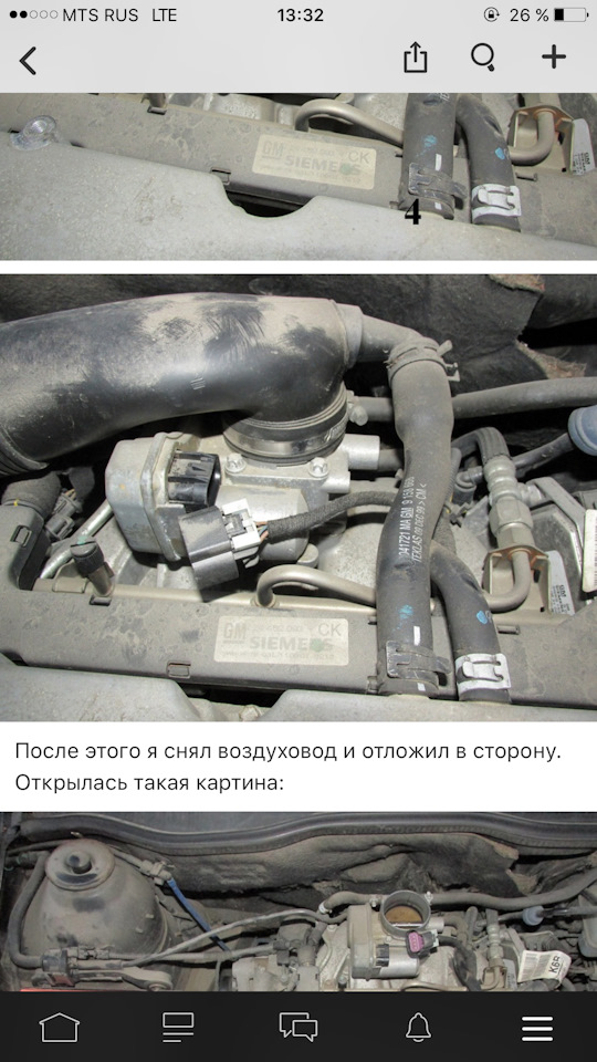

Первым делом нужно было снять верхнюю часть воздухоочистителя с воздуховодом, который соединяется с верхней частью дросселя. Для этого я откинул защелки 1, снял фишку датчика температуры воздуха во впуске 2, ослабил хомут воздуховода, открутив болт 3, и снял патрубок 4 (большего диаметра), ослабив хомутик плоскогубцами. Кроме этого я снял с воздухоочистителя закрепленные на нем датчики (красная стрелка).
Также отсоединил фишку 5 от дросселя.
После этого я снял воздуховод и отложил в сторону. Открылась такая картина:

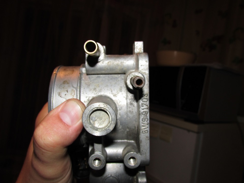

Затем можно приступить к отсоединению непосредственно дросселя. Отсоединил патрубки 1-2 (может подтечь немного антифриза, у меня выделилось буквально пару капель), 3 — простым стягиванием, 4 (хотя по идее можно было сразу стянуть патрубок с дросселя, но я снял вместе с патрубком — промыл его и продул). После этого открутил 4 болта (5). Аккуратно снял дроссель (снялся без усилий), открылся такой вид на впускной коллектор:

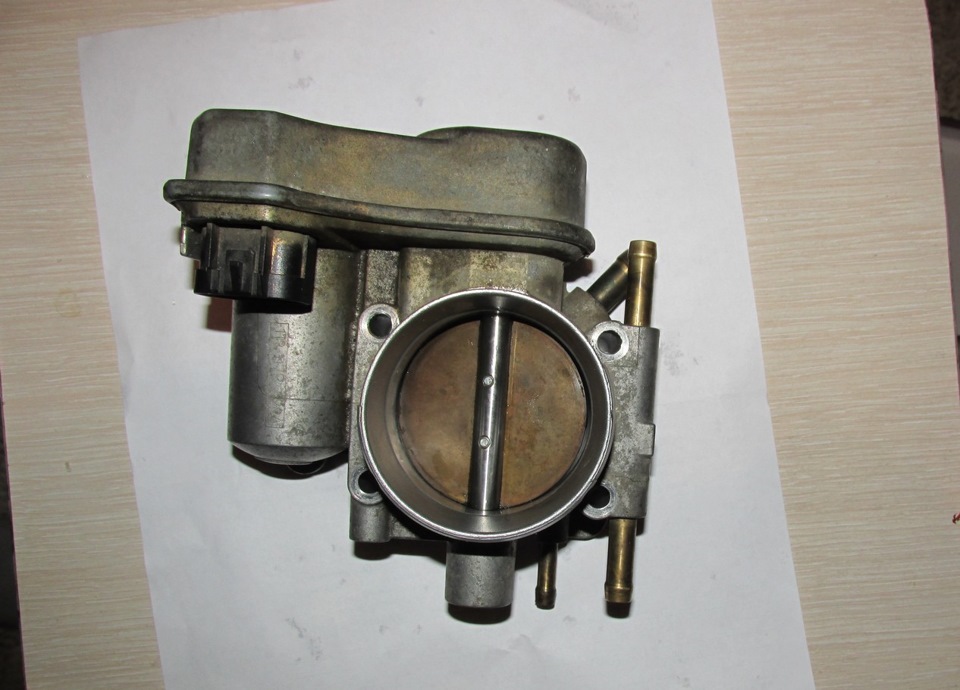

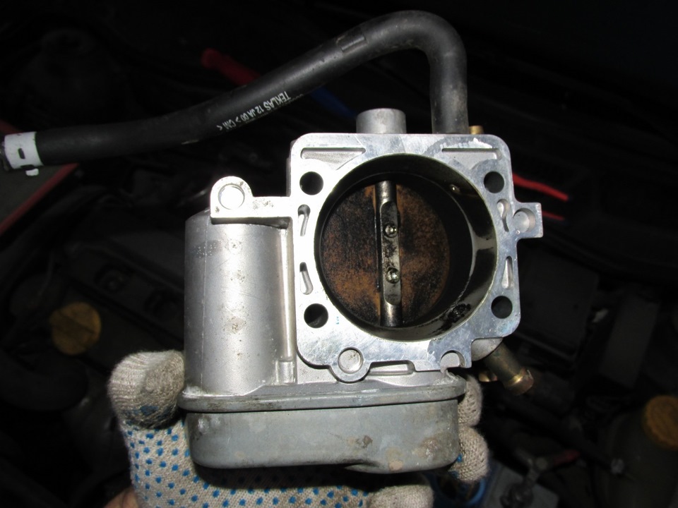

А вот и снятый дроссель.
Жидкости для очистки карбюратора на ближайшей заправке не оказалось, а магазины уже были закрыты, поэтому чистил дроссель водкой, которая лежала у меня для технических целей. Промывал и протирал ветошью, в труднодоступных местах ватными палочками, саму заслонку, корпус изнутри и все трубки. В процессе очистки:

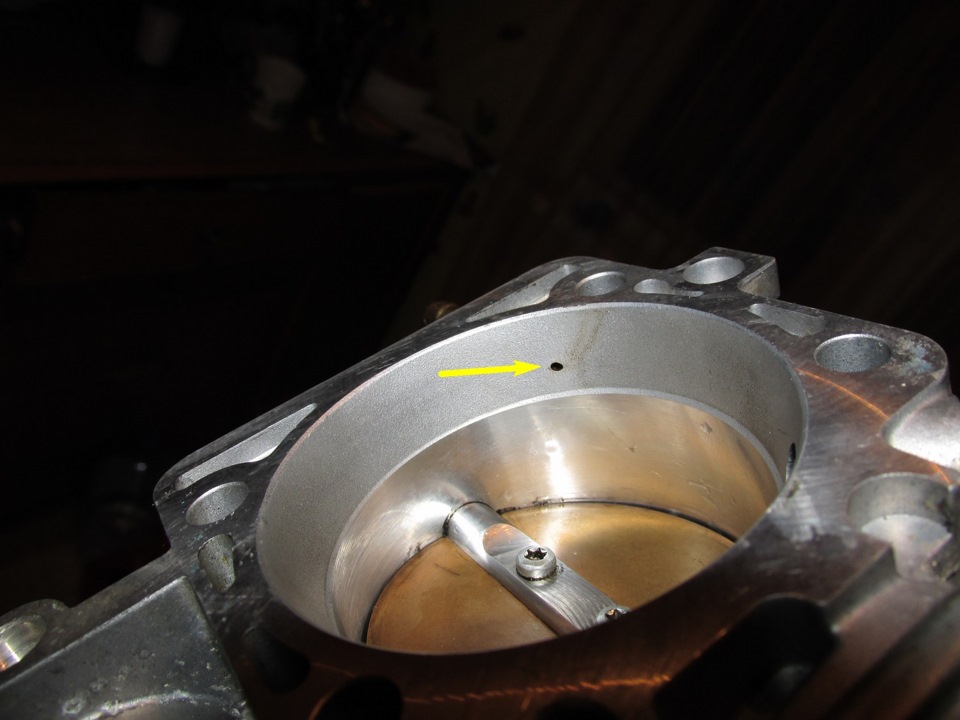

Особое внимание было уделено трубке с отверстием, указанным стрелкой. Чистил тонкой проволочкой, на которую плотно намотал немного смоченной ваты. Продувал резиновой грушей (спринцовкой).
Когда все было отмыто до блеска и просушено — установил все в обратном порядке.
Завелся — двигатель поработал минутку нестабильно, после чего обороты выровнялись, звук, как мне показалось, стал приятным, пропало тарахтение. Завтра буду делать тест-драйв.

Сегодня ездил, звук улучшился, стал несколько динамичнее разгон. На холодную обороты пока не плавали.
Еще интересная штука — в воскресенье во время поездки за городом загорелась машинка с ключиком (чек). Сразу протестил — P0325, P1326-1329 (ошибка датчика детонации). Уже присматривал новый датчик, чтобы поменять, но сегодня после прочистки дросселя (не знаю даже, связано ли это как-то) чек потух.

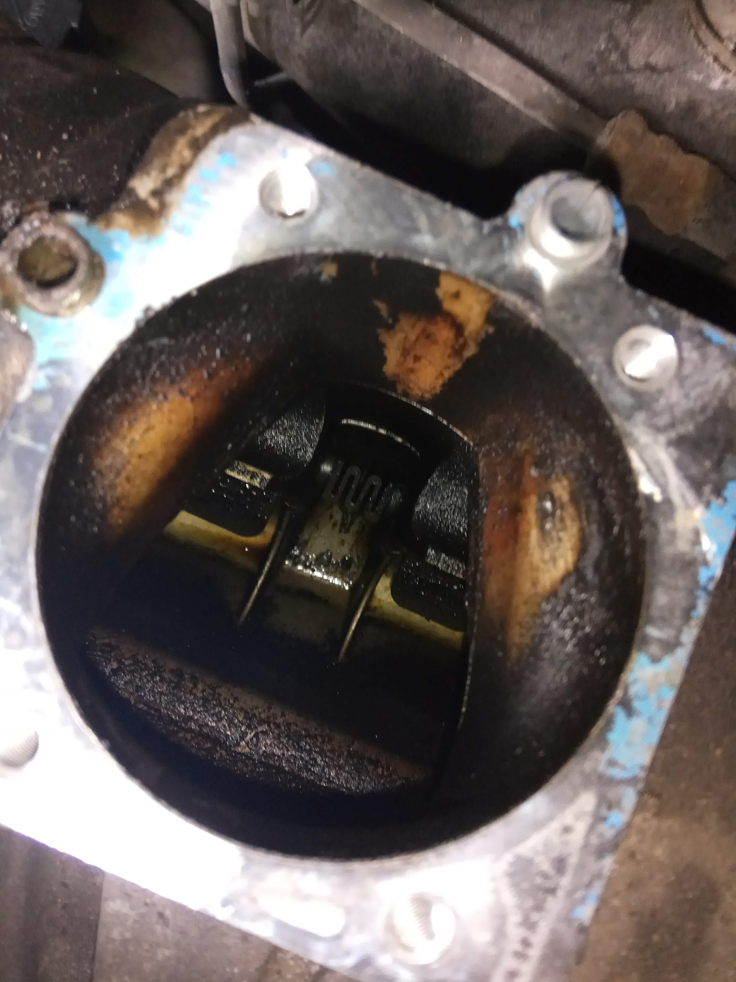

круто! еще бы впускной коллектор почистить заодно) Он вроде подзасран немного у тебя
да, думаю, до этого тоже дойдет со временем)
astranavt85
Коллектор у него в отличнейшем состоянии. Вот к сравнению у меня какой был)

По звуку работы двигателя отразилось положительно — стал "мурлыкать" как раньше, обкатывать завтра буду. По грязи ожидал больше, но просвет канала, который на последней фотке обозначен стрелкой, был забит существенно. По идее можно промыть и продуть и не снимая дроссель эту трубку, сняв патрубок, но и так работа не очень сложная, потратил часа два, можно и быстрее сделать при желании.
