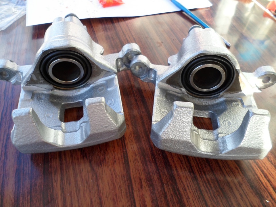

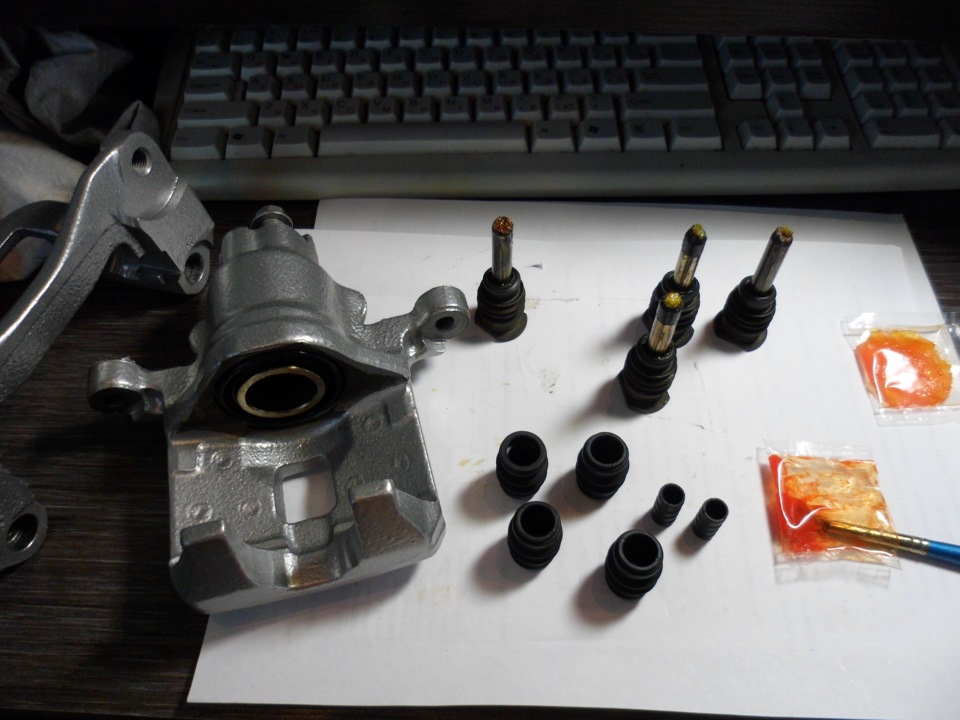

Начал с задних суппортов.

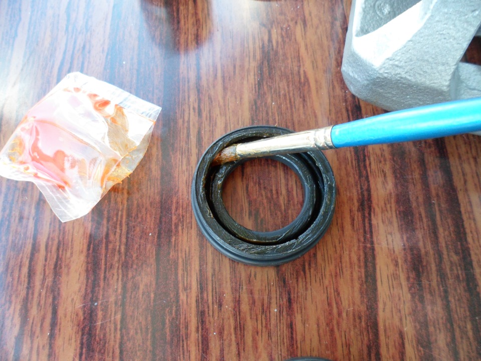

Берем красно-оранжевую смазку и тормозные поршня, колодцы, сальники, пыльники смазываем ей.

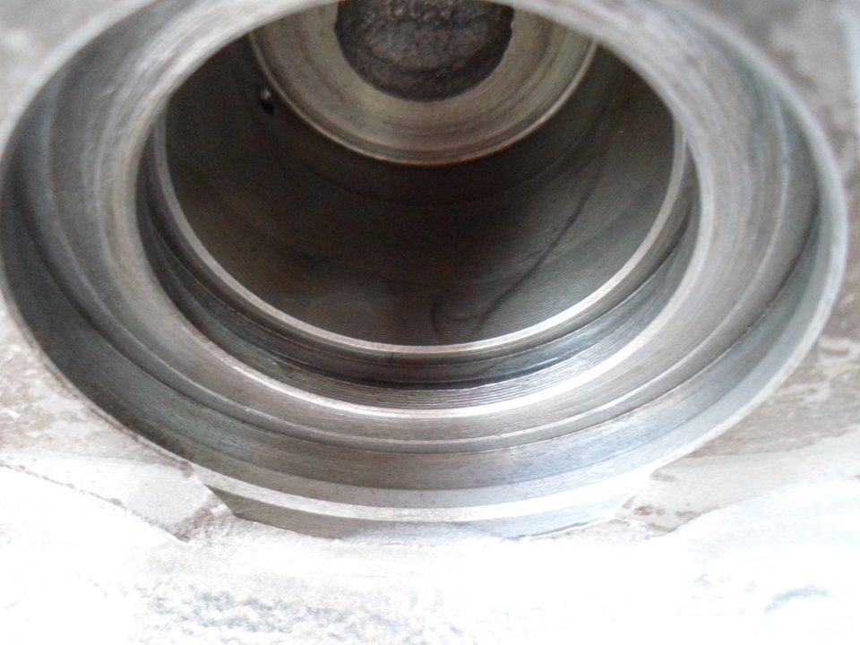

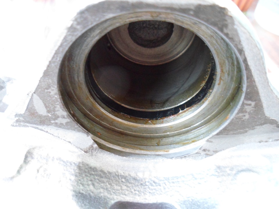

Колодцы куда вставляются сальник и пыльник должны быть тщательно очищены от ржавчины и грязи, у меня там всё было идеально чисто поэтому мучится не пришлось.
Смазал колодцы смазкой при помощи кисточки, вставил сальник и снова смазал по верх сальника.

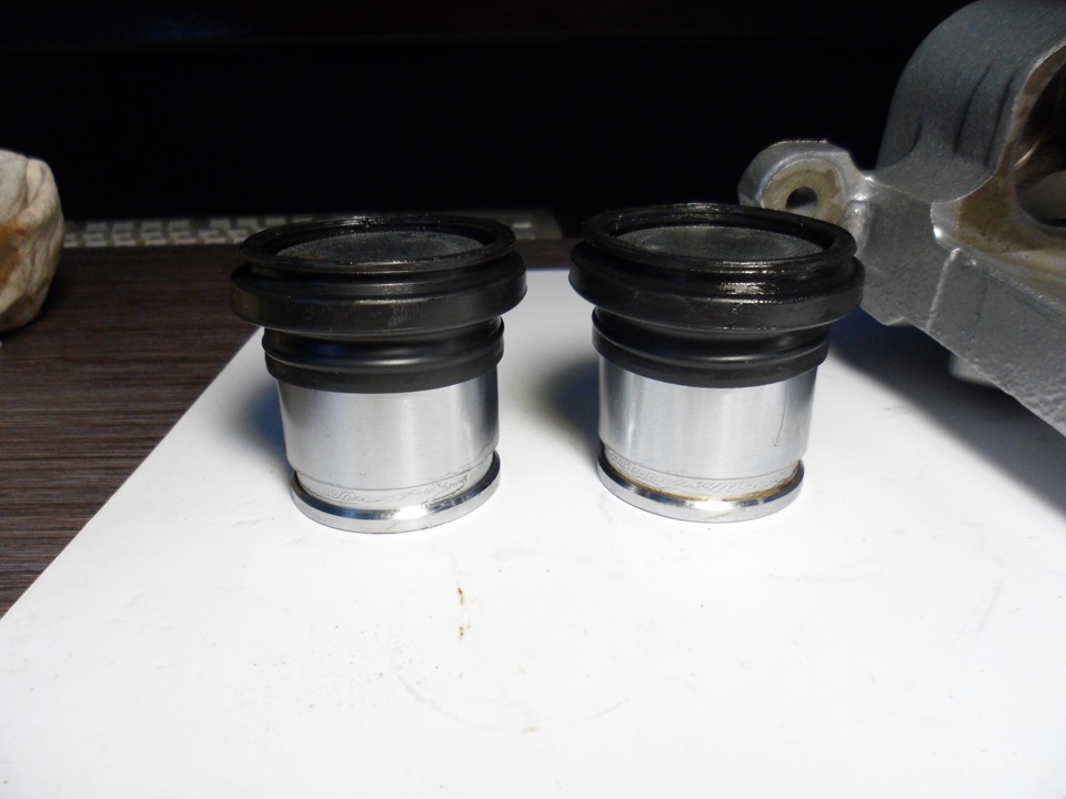

Затем смазываем внутри пыльник смазкой и поршни.

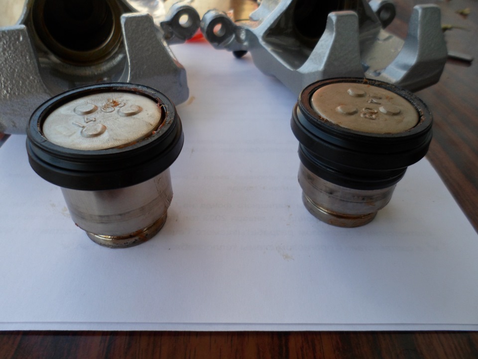

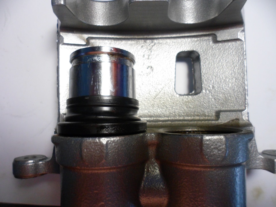

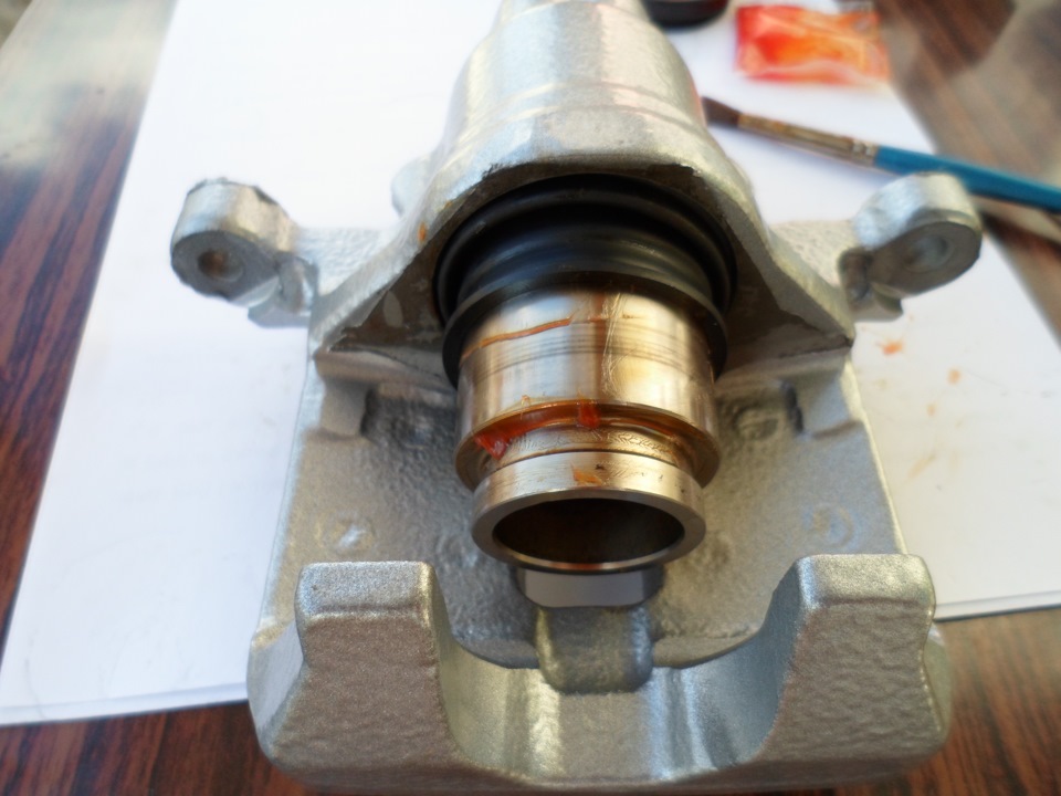

Дальше внимание, очень много отчётов фото и видео смотрел как люди мучаются, вставляя поршень в предварительно вставленный пыльник, и всё это у них получалось только при помощи 4-х рук. Всё на самом деле банально просто (п.с. это не моя идея, тоже попалось на просторах). Одеваем пыльник на поршень и смещаем его к самому краю, который находится внутри суппорта.
Затем полностью вставляем край пыльника в колодец суппорта, обжимаем пальцами поршень ч/з пыльник и чуть крутим его в колодце, чтобы убедится, что он встал на своё место.
Затем вставляем поршень на свое место и вдавливаем пальцами.

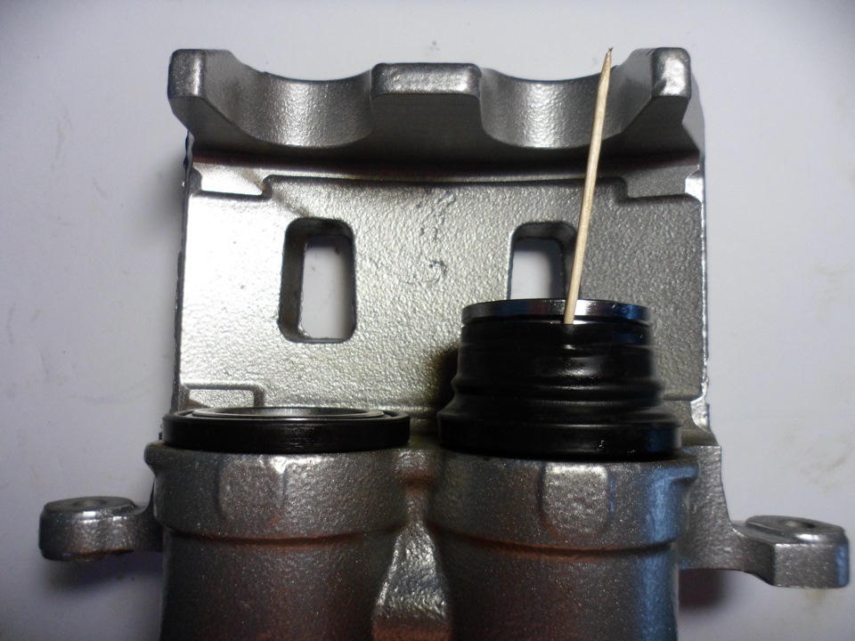

Теперь тут внимание, при вдавливании поршня вторая часть пыльника тут же встанет на своё место в канавку поршня и воздуху внутри пыльника некуда будет деться, а его необходимо выпустить, поэтому я вставил кончик зубочистки в место соприкосновения пыльника и канавки поршня, а потом вдавливал поршень до конца, в образовавшееся отверстие вышел весь воздух, предварительно обжав по периметру пыльник вытащил зубочистку.
Вставил стопорные кольца, сначала серединку потом края.

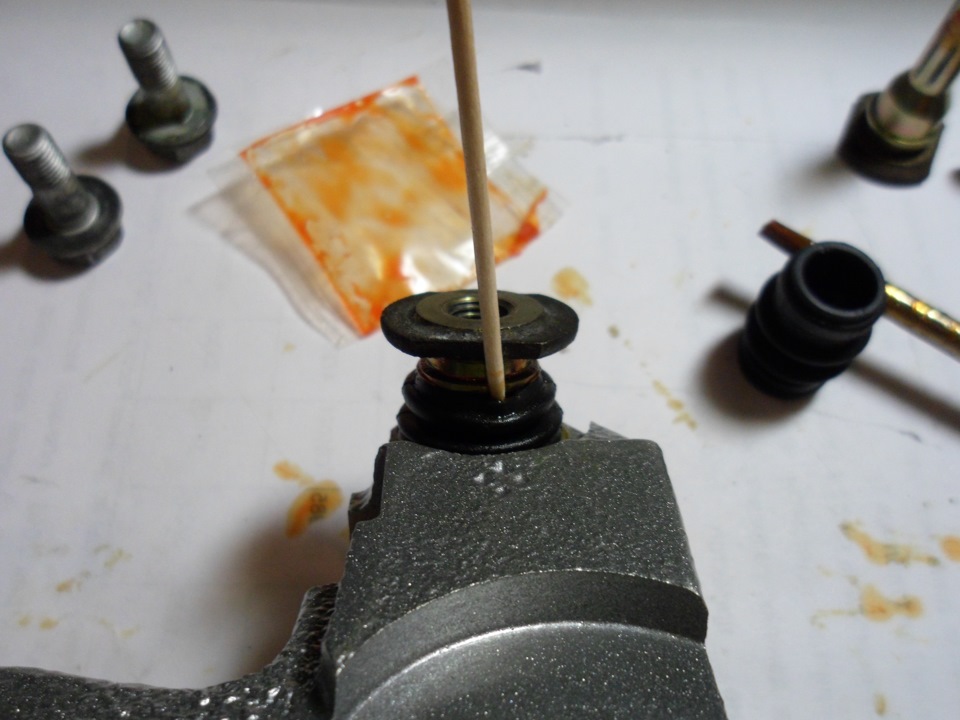

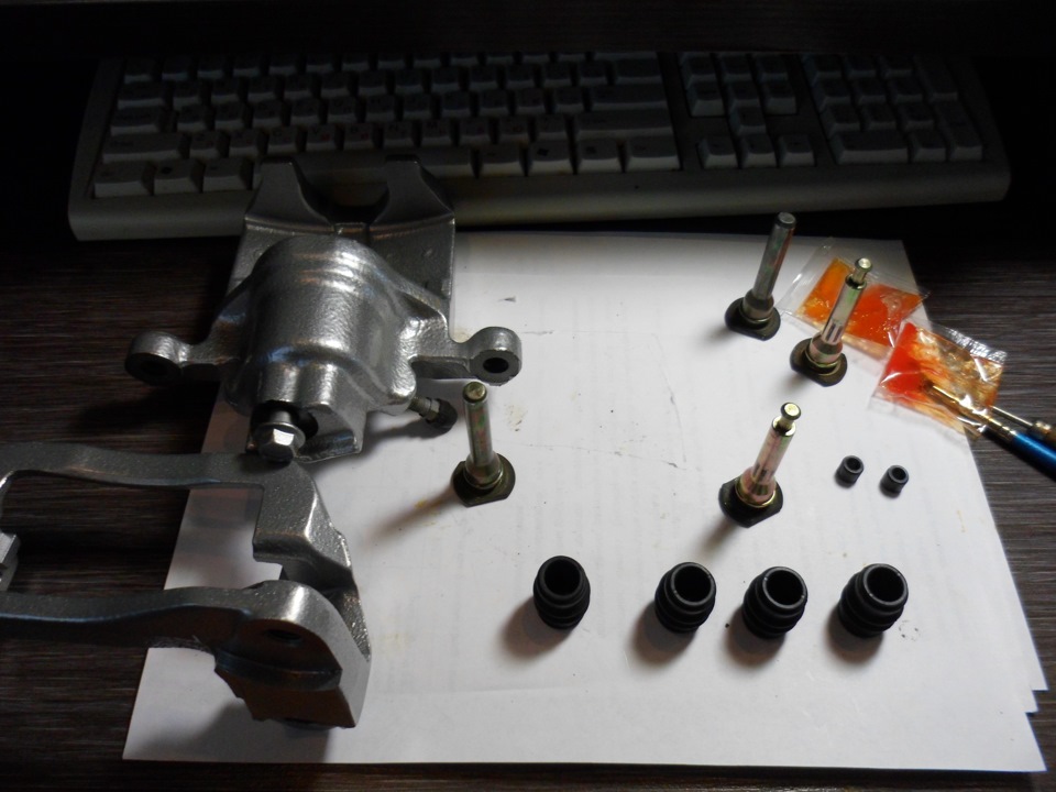

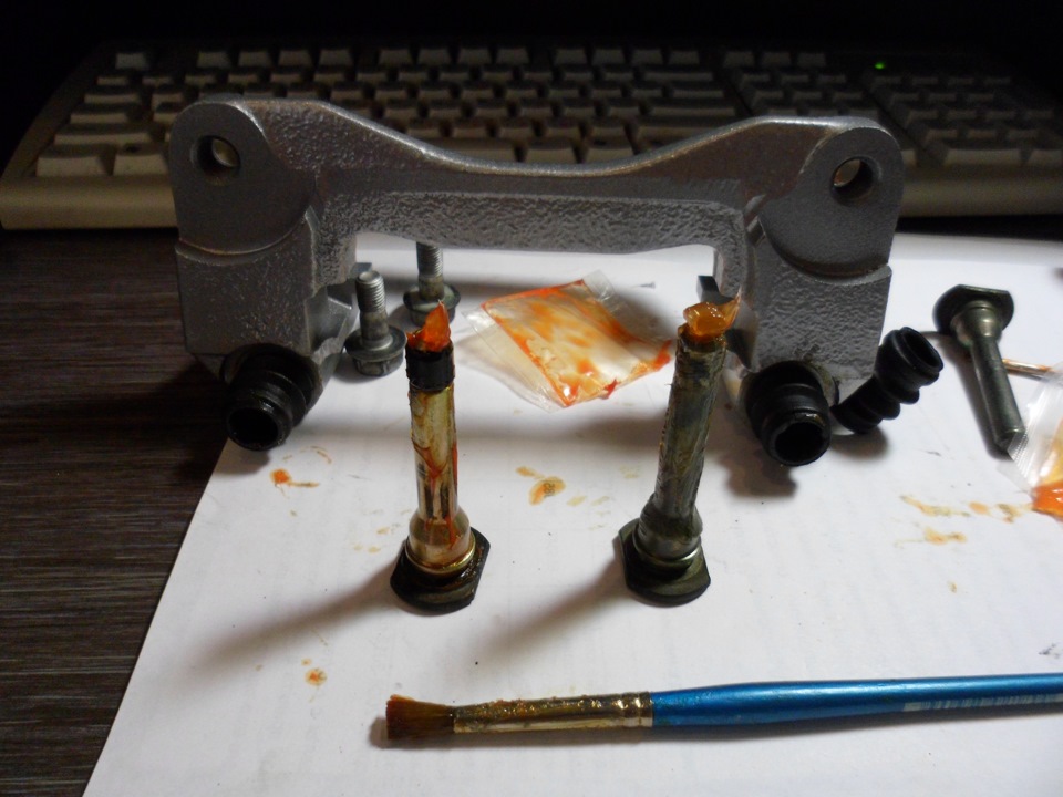

Затем переходим к пальцам, старые резинки вон, старую смазку с пальцев вытираем, и в колодцах тоже.
Берем бледно-оранжевую смазку и направляющие суппортов, их колодцы и пыльники смазываем ей.
Алгоритм такой: меняем резинки на концах пальцев (п.с. пальцы с резинками нижние, без резинок верхние, не перепутайте!) — выдавливаем смазку в колодцы скоб — одеваем пыльники на скобы — выдавливаем смазку в пыльники — смазываем пальцы — вставляем их на место — не забываем про зубочистку и воздух!
Всё задние суппорта готовы.

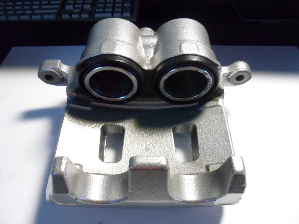

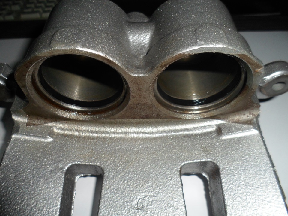

С передними тоже самое, описывать не буду, просто фото.
С пальцами так же как и выше описано.

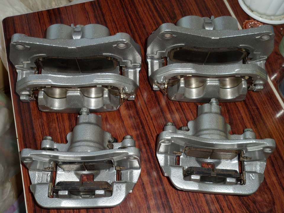

Суппорта собраны.
На самом деле проще простого, смотрел кино за компом и собирал.

привет есть вопрос ты после порошковой покраски обрабатывал поверхность под пыльники и там где трубка зажимается болтом?плоскость?
привет,
где трубка была, перед покраской был болт родной вкручен с шайбами, а колодцы были полностью заклеены перед покраской, обрати внимание на 3-ем фото видно кант идет по периметру и на 7-ом отчетливо видно, что было заклеено
да все видно сейчас буду устранять недороботки((

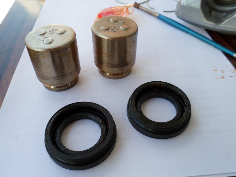

Как ваще из жизни, поршни супорта сразу под замену, или есть вариант к восстановлению?
суппортам ничего не будет, поршни надо по состоянию смотреть, если под ржавчиной канавок нету то очистить и обратно поставить

В одном ремкомплекты на 2 суппорта или на один прокладки итп? А еще подскажи поршни надо новые заказывать или можно старые отмыть если окажутся ржавые?
один ремкомплект идет на два суппорта,
поршни только визуально смотреть, если канавок не будет, то пойдет замочи их на ночь в тормозухе, легче чистить будет
