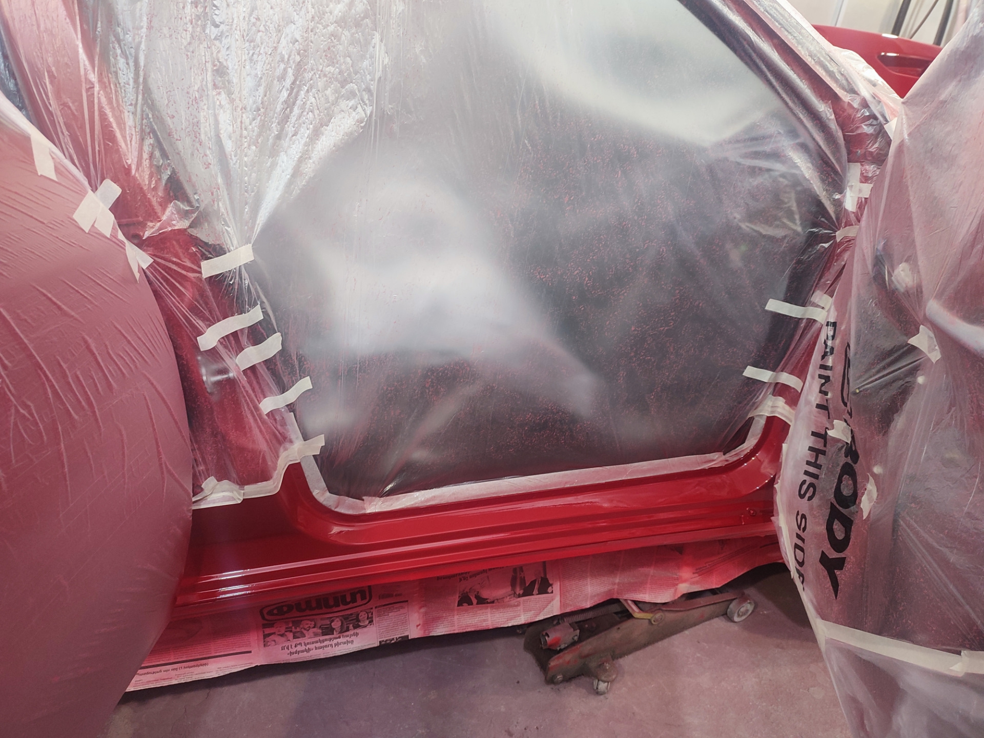

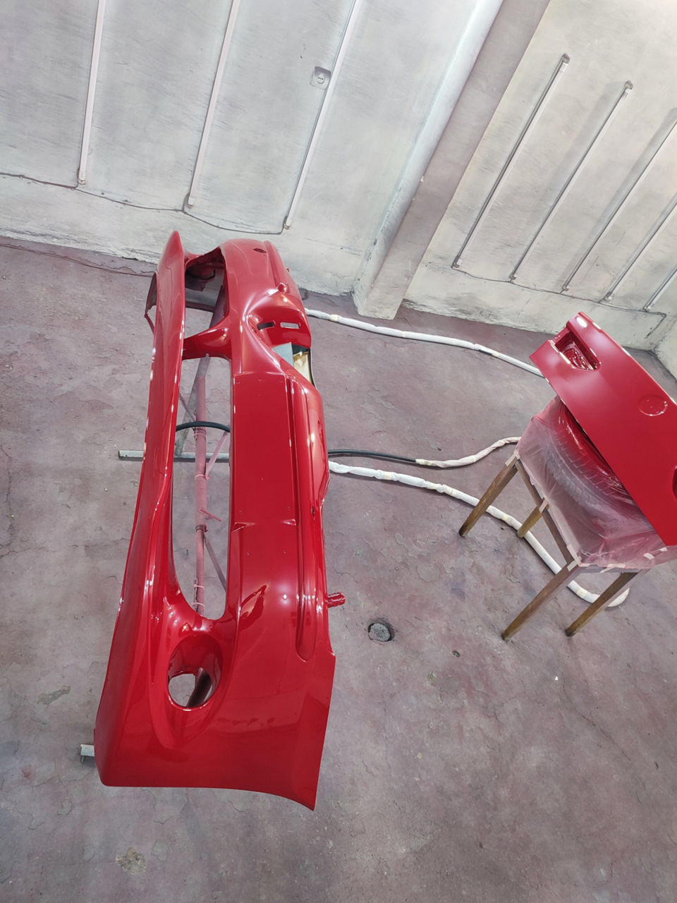

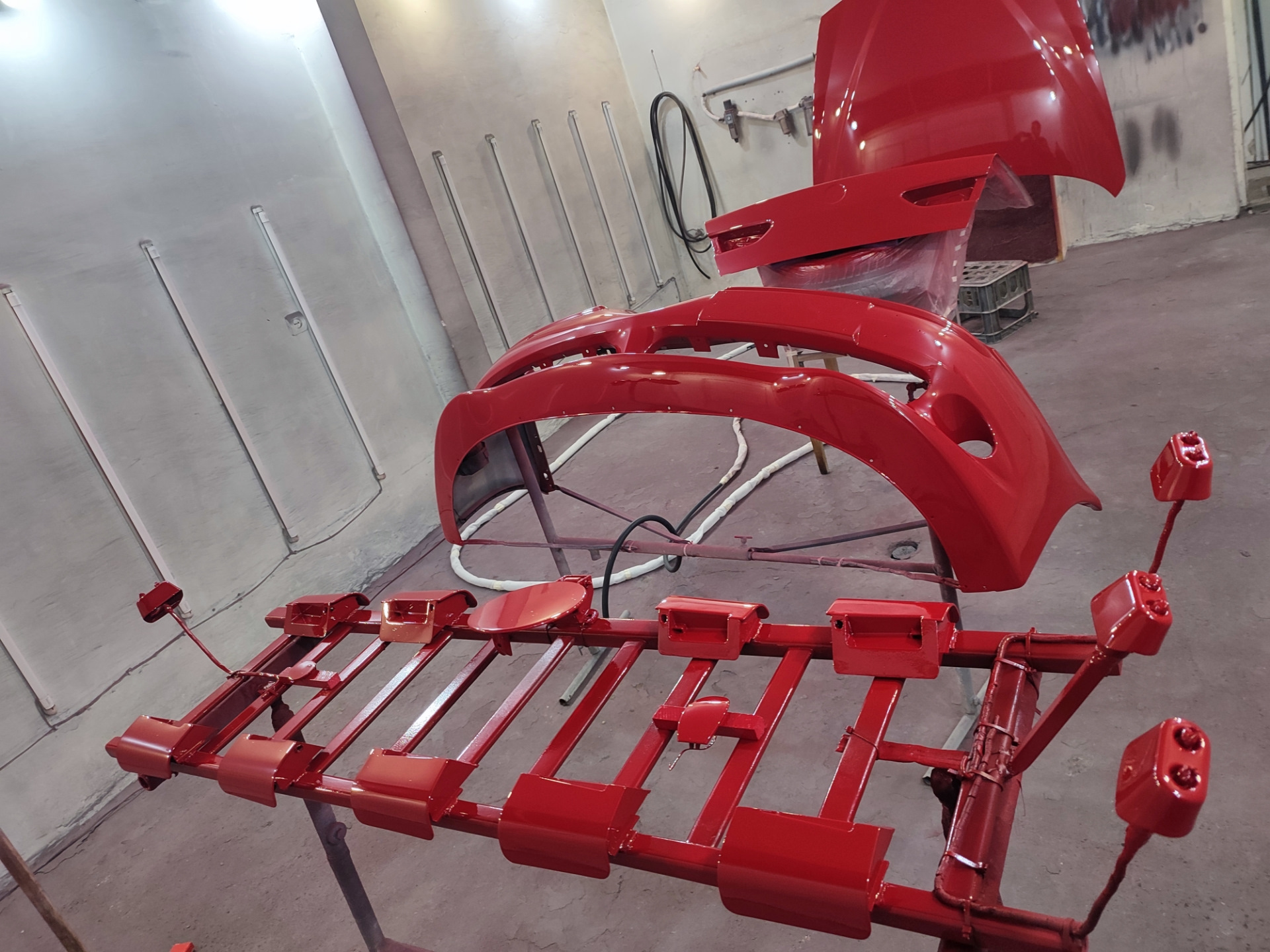

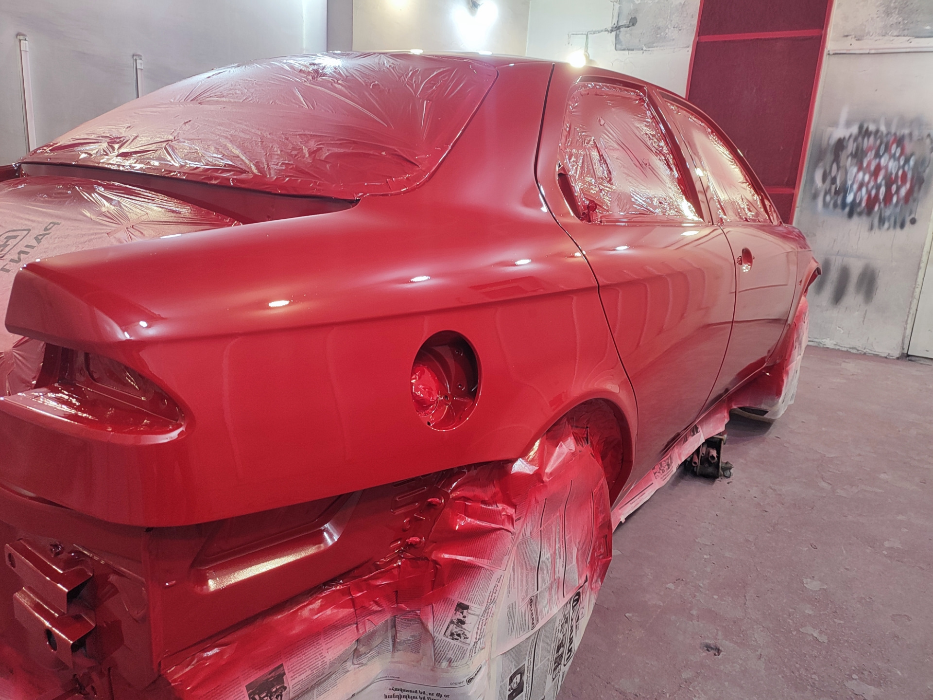

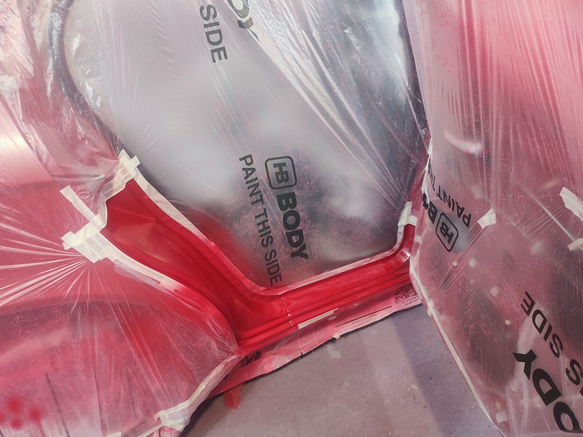

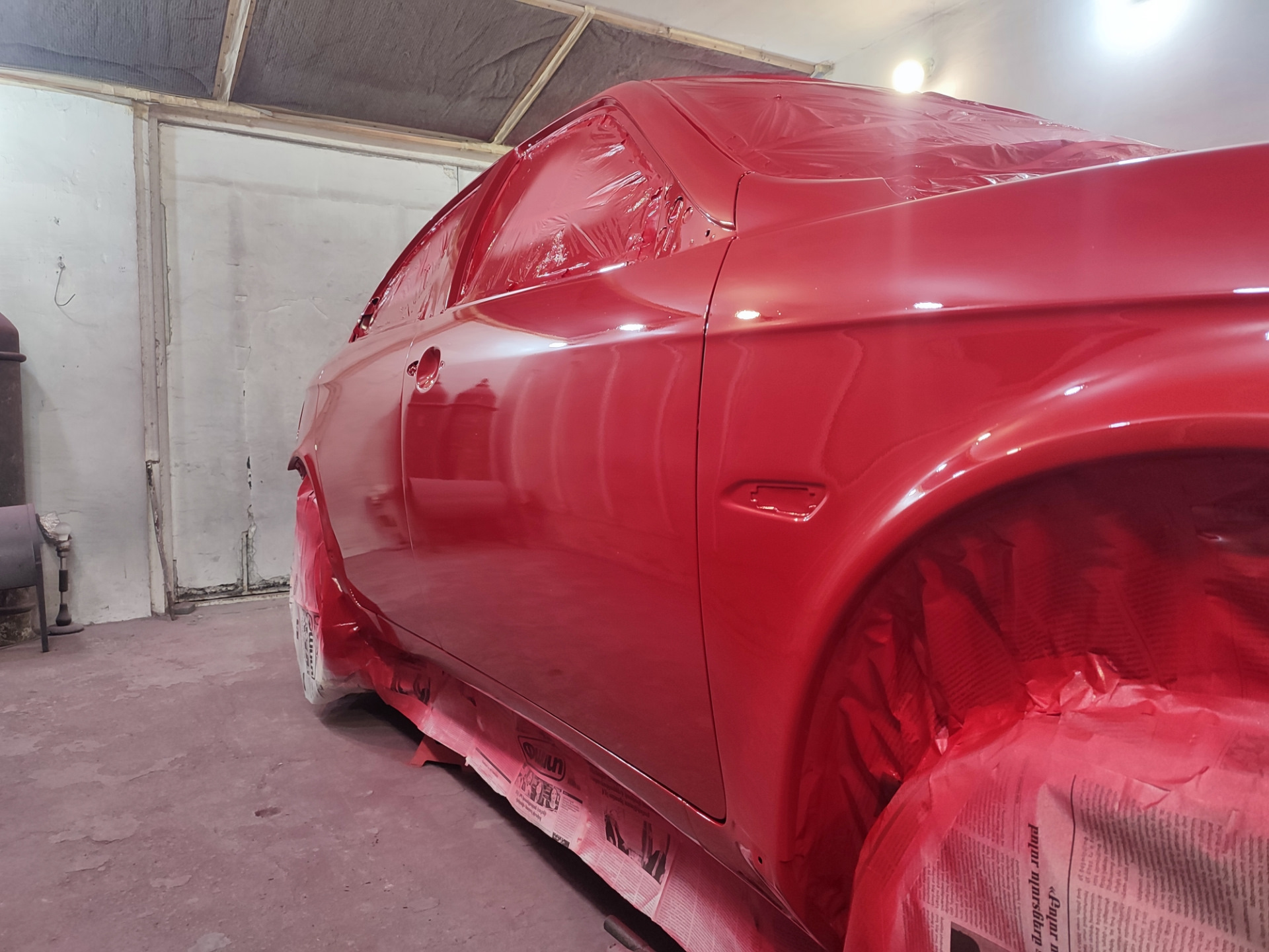

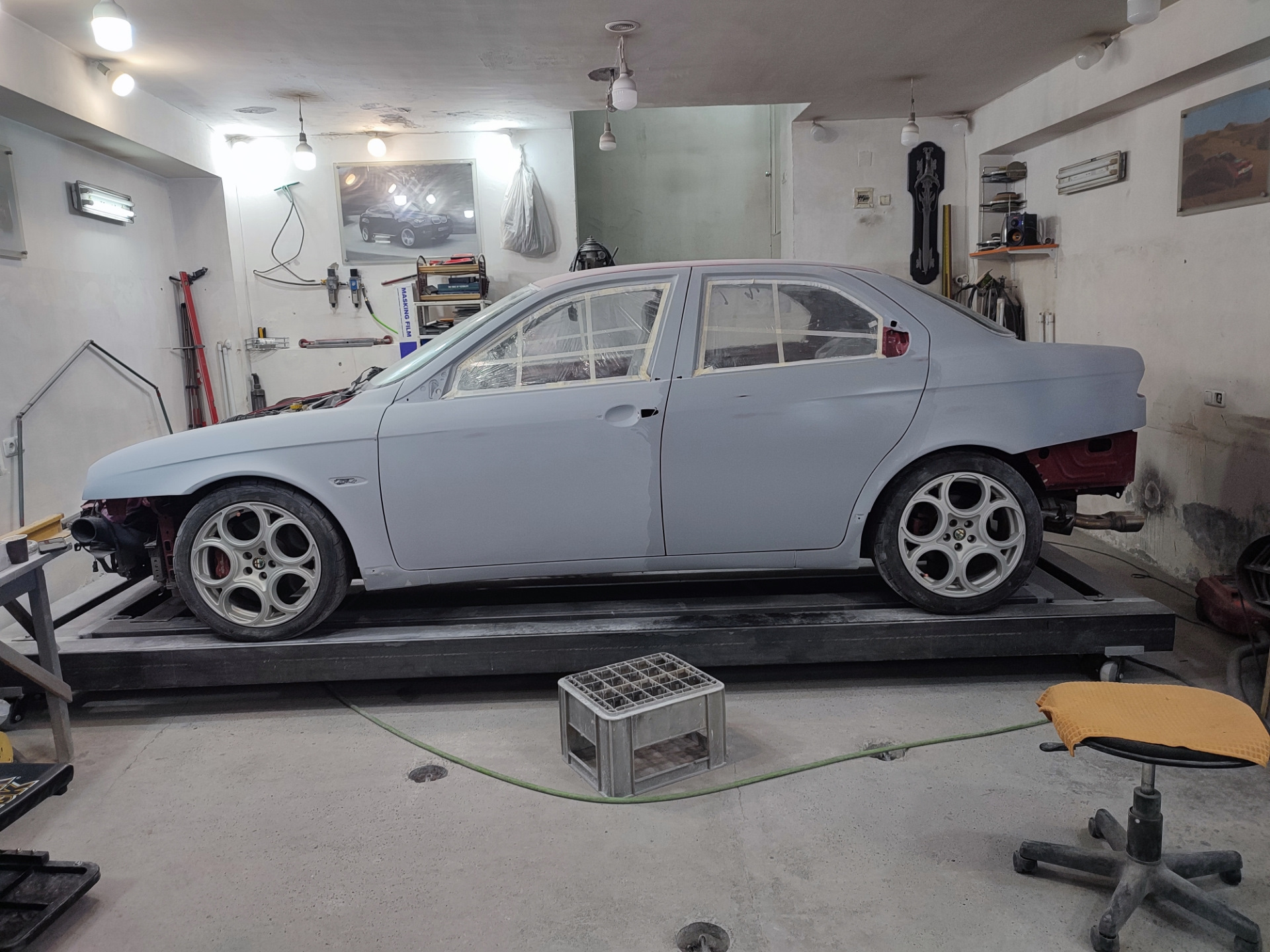

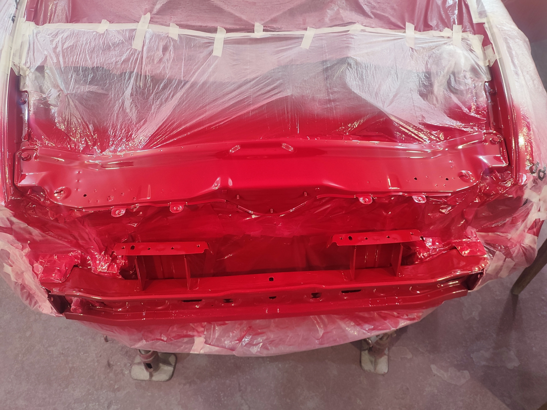

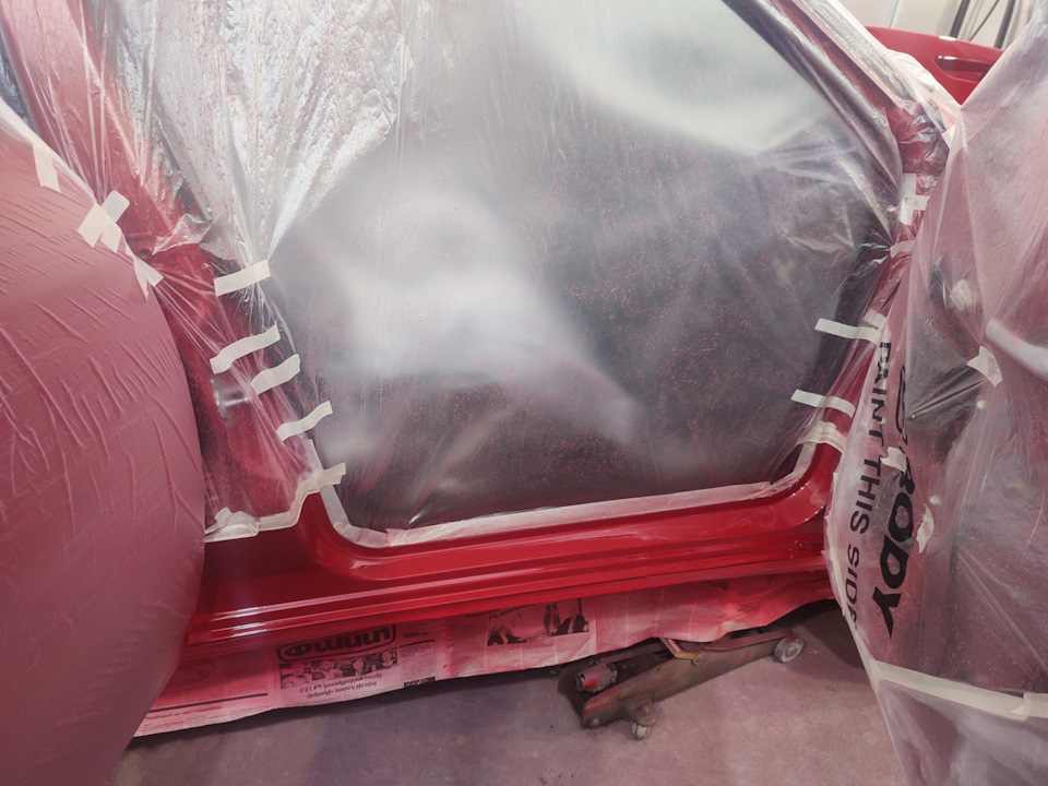

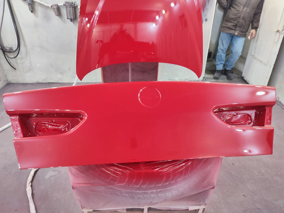

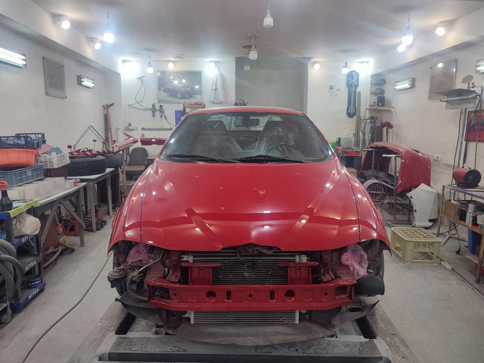

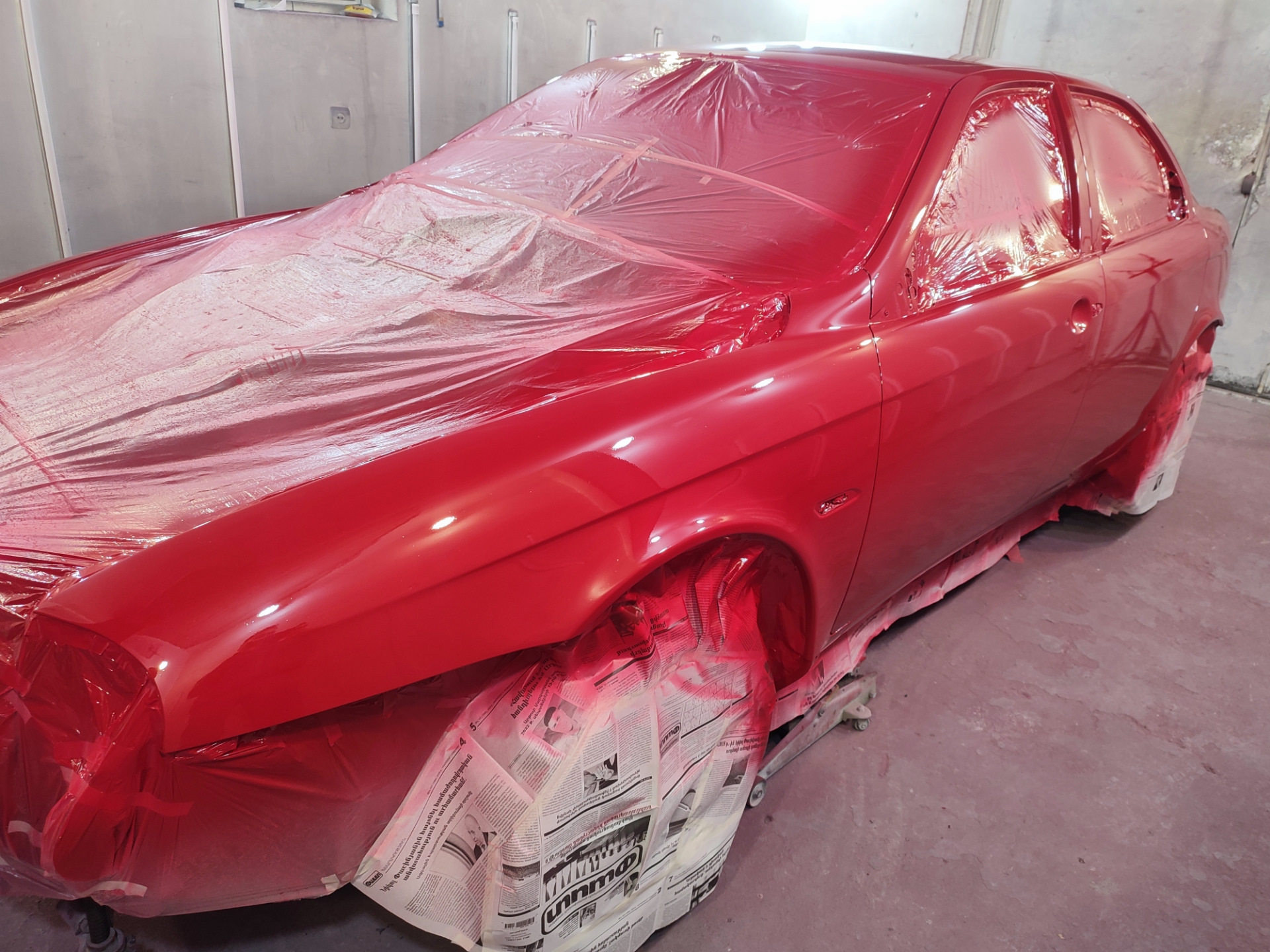

Ciao Alfisti!

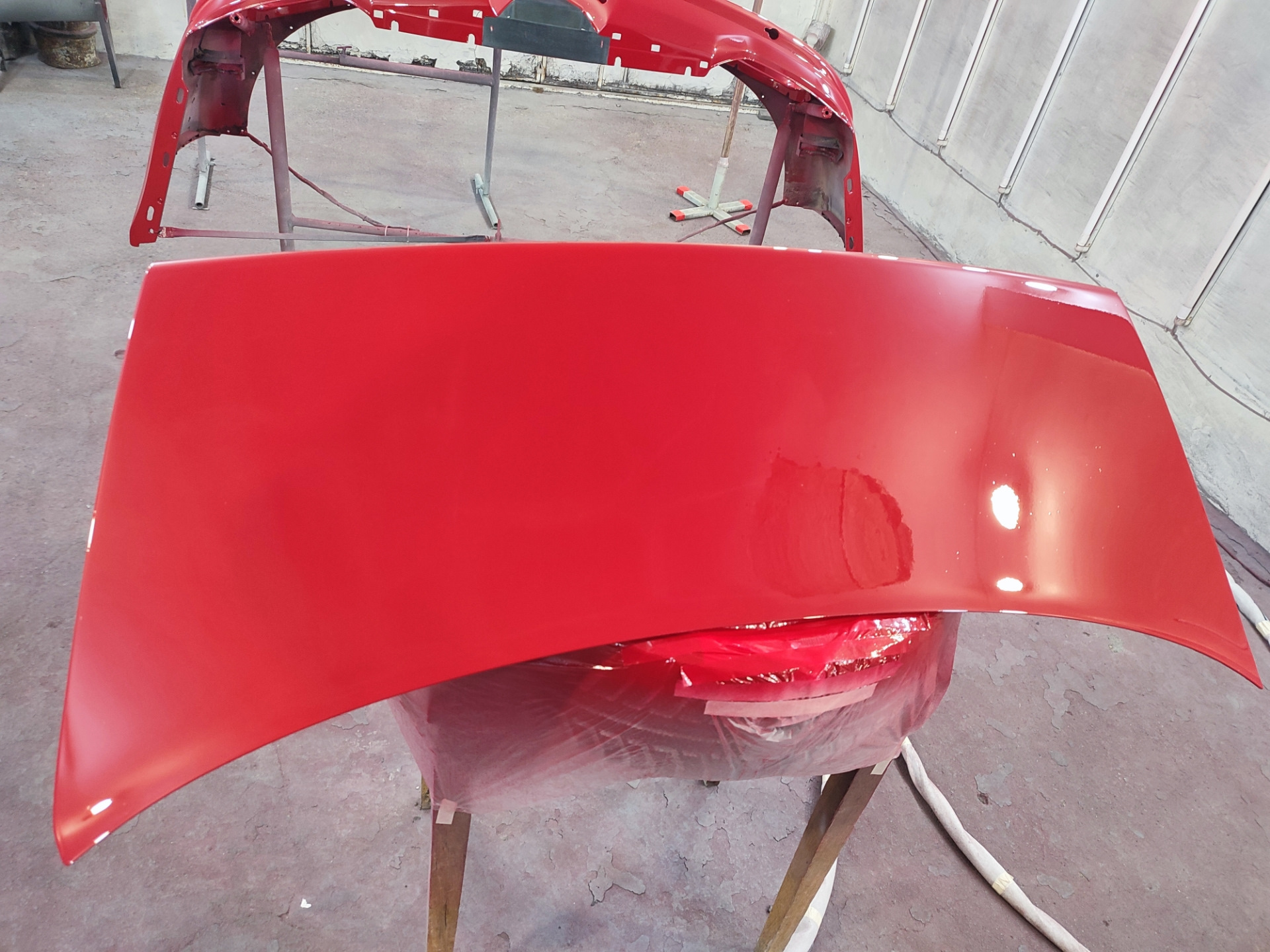

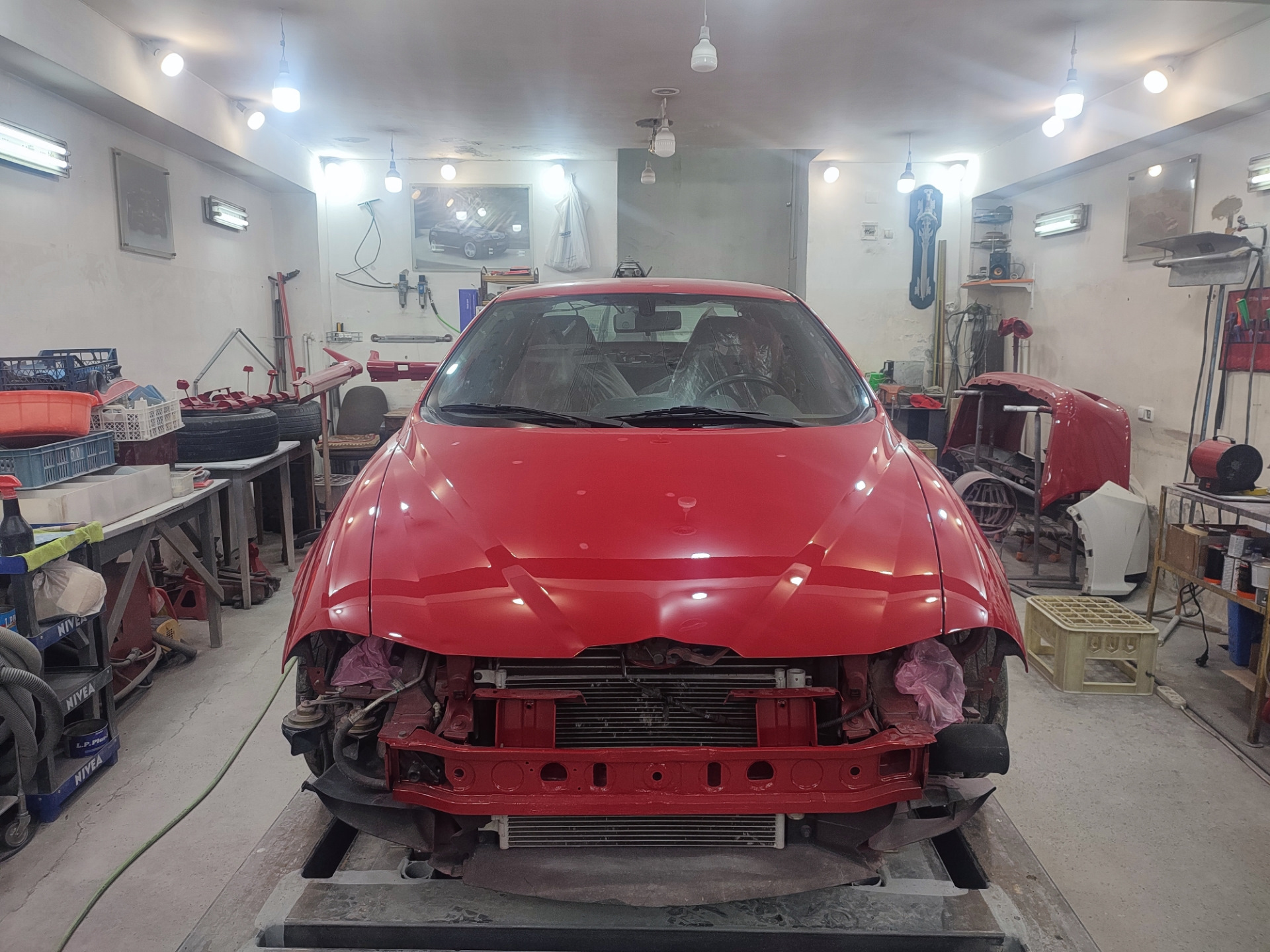

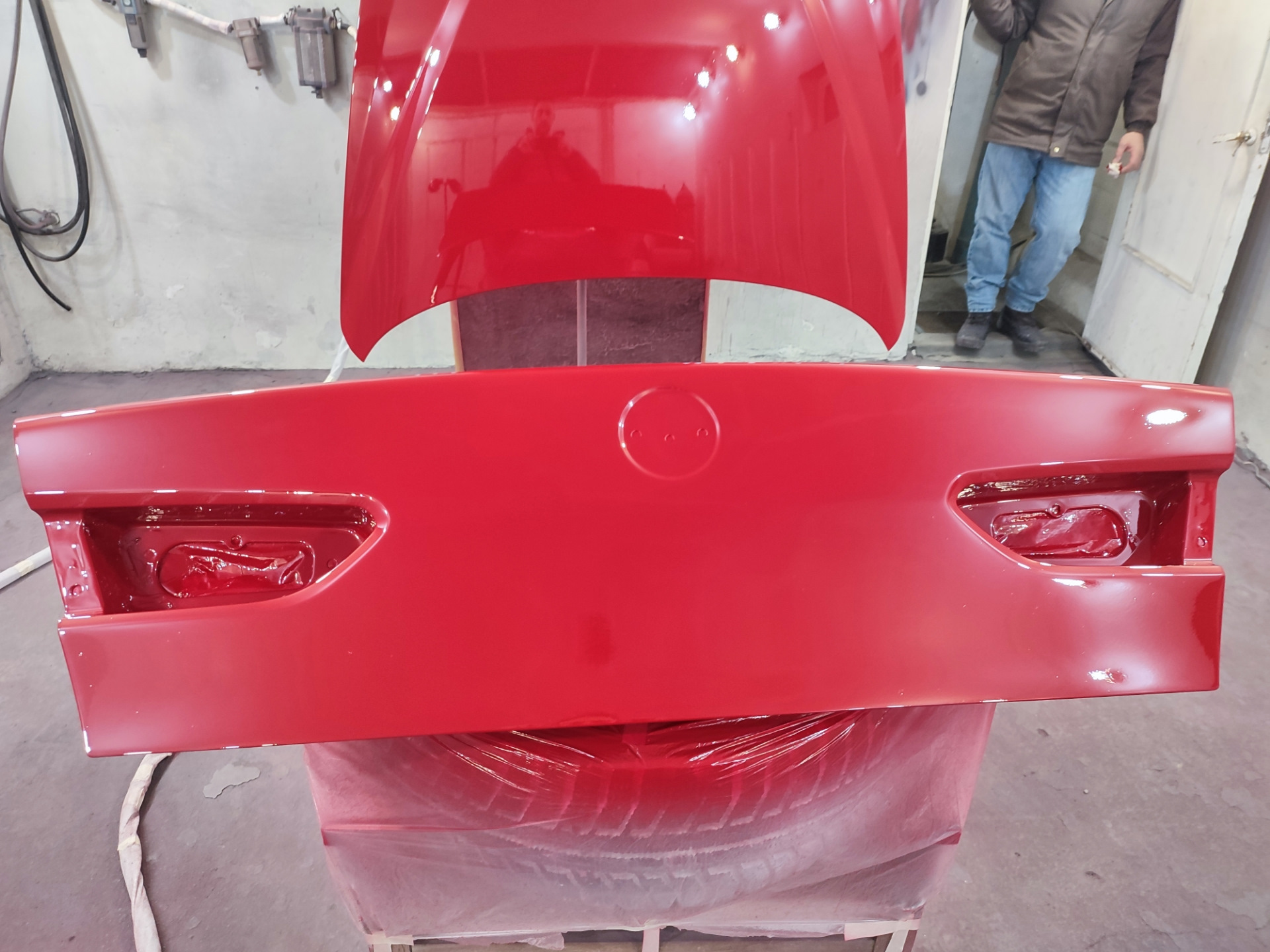

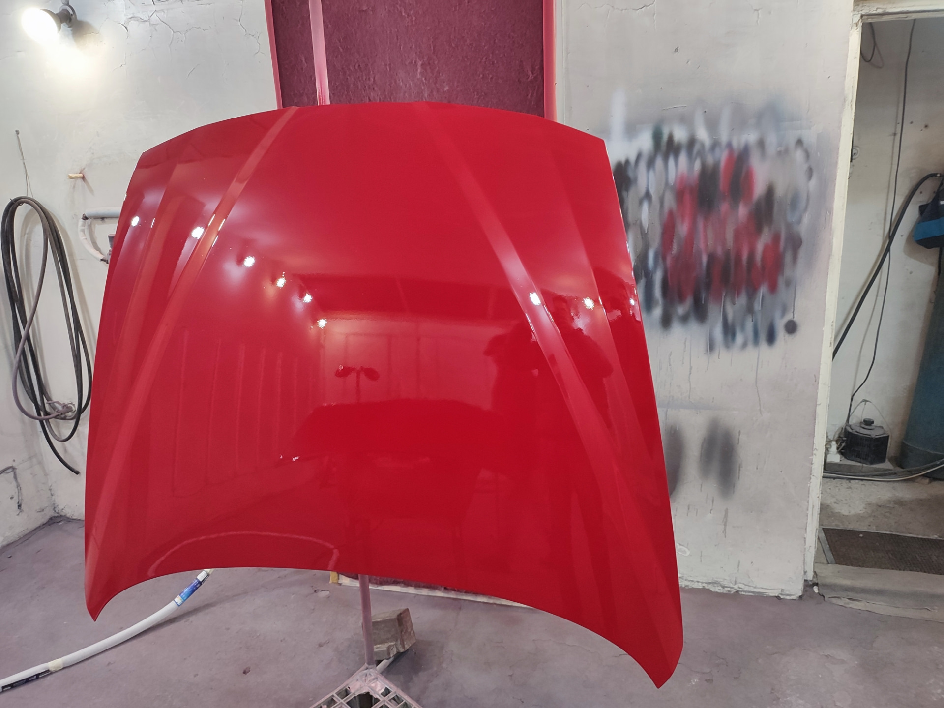

Всего какой-то год ожидания и кузов окрашен!

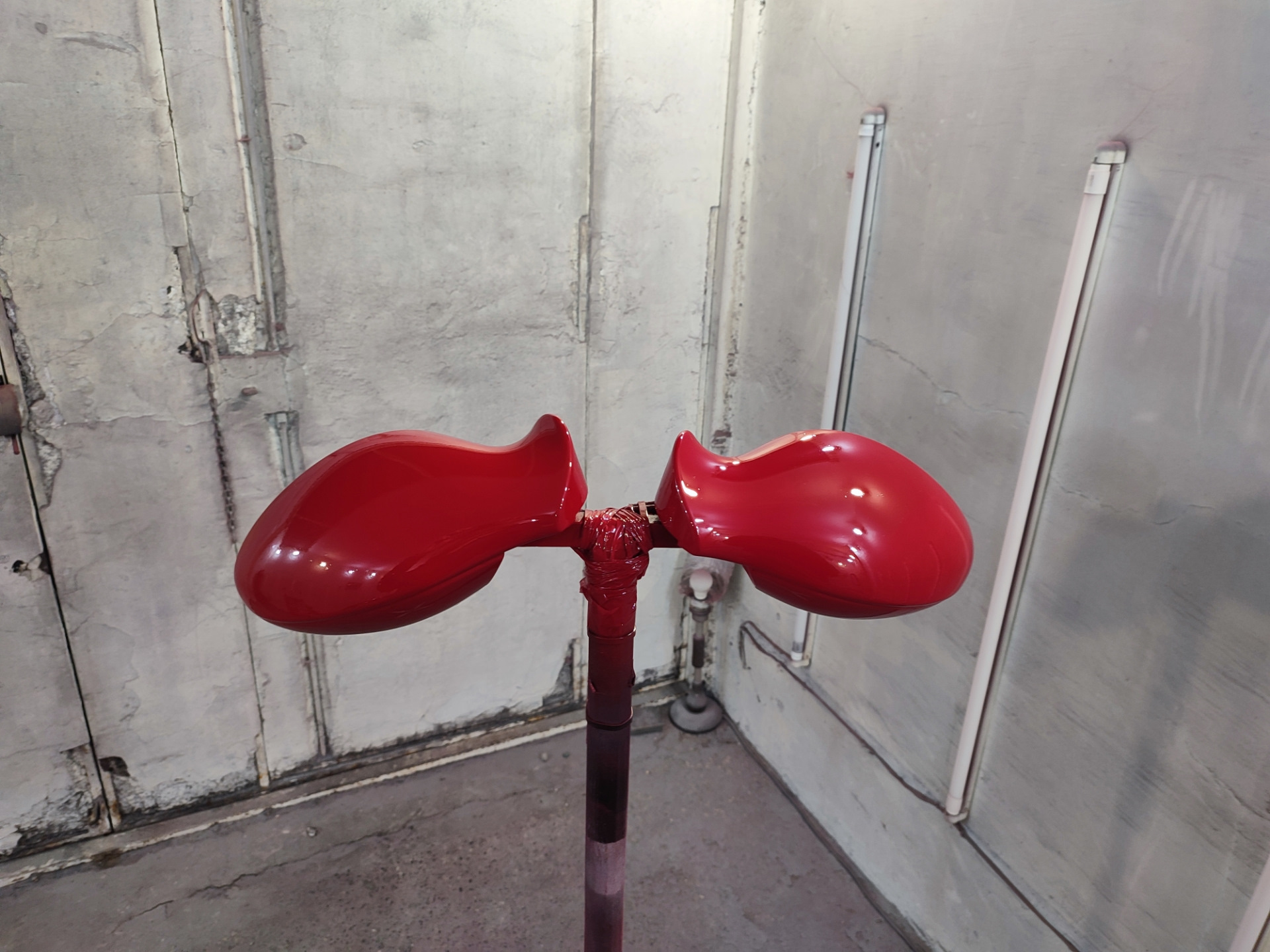

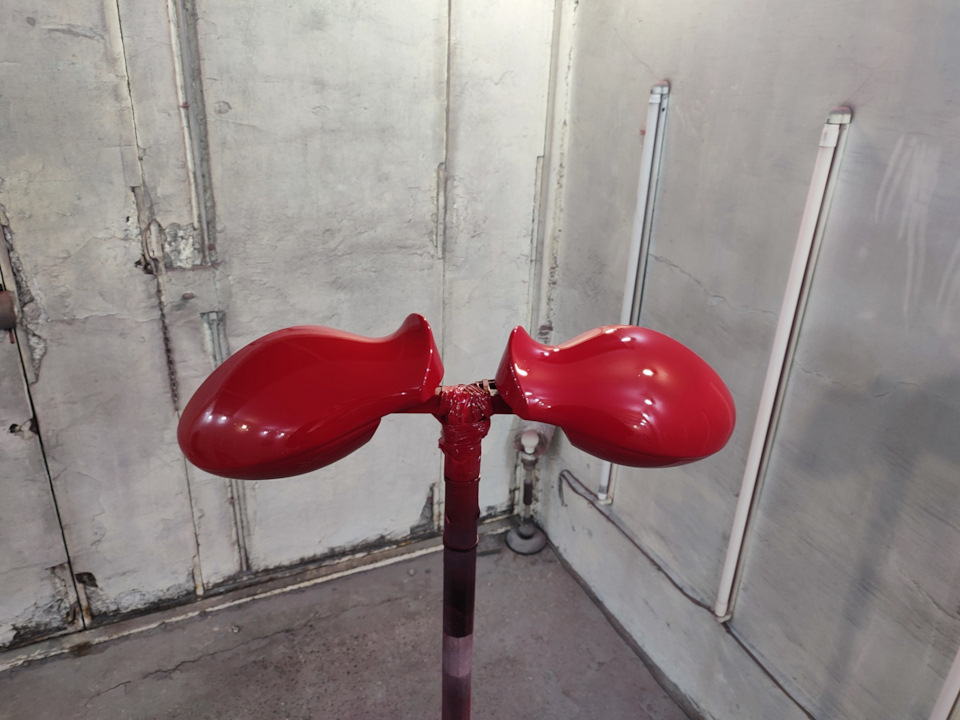

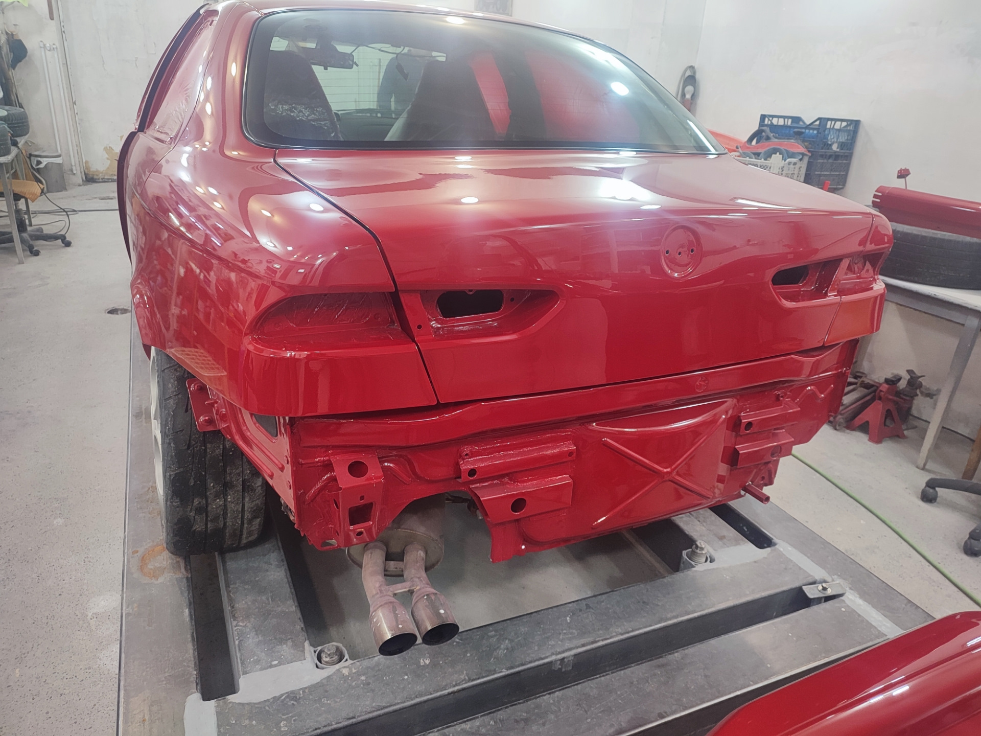

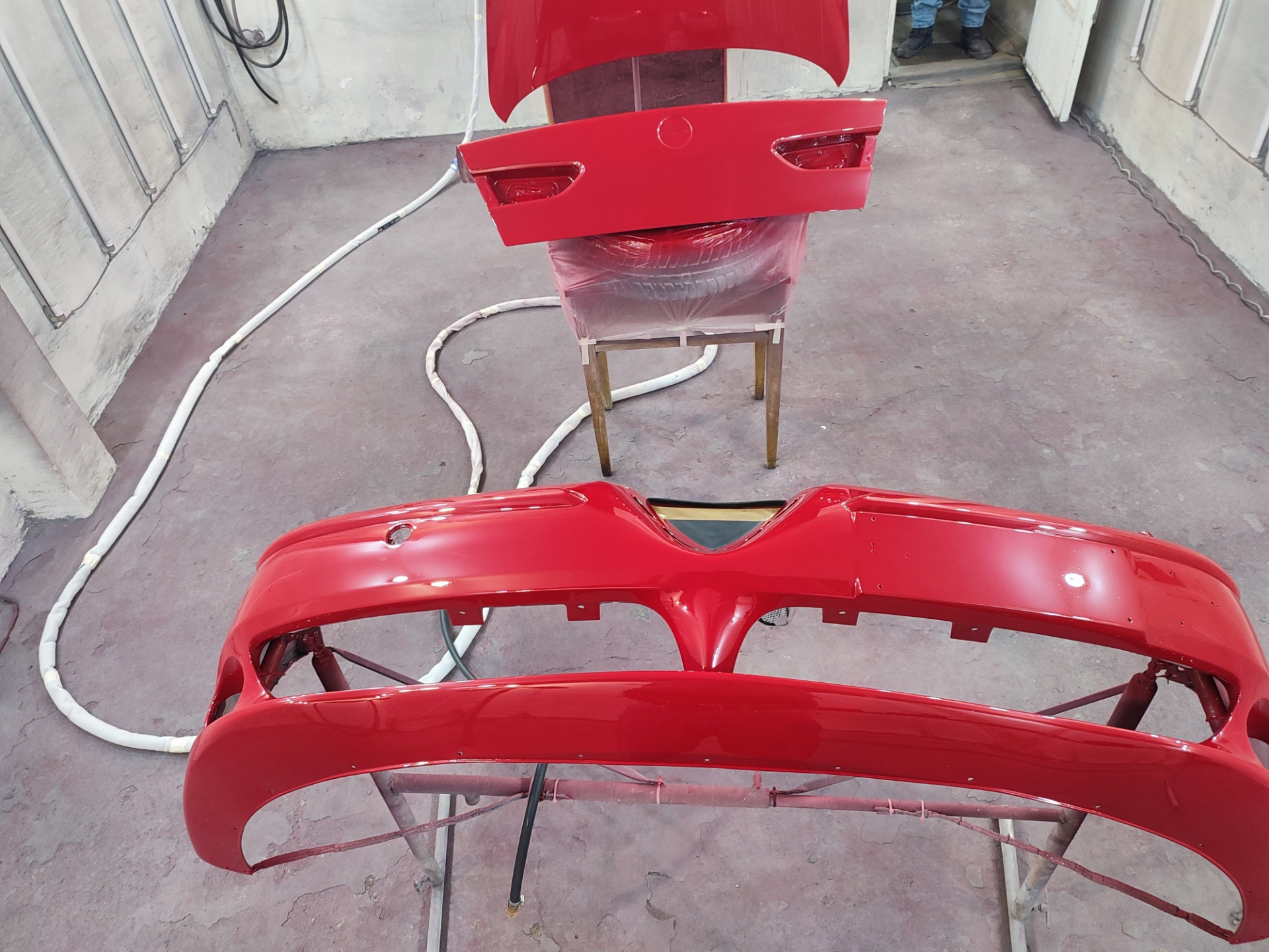

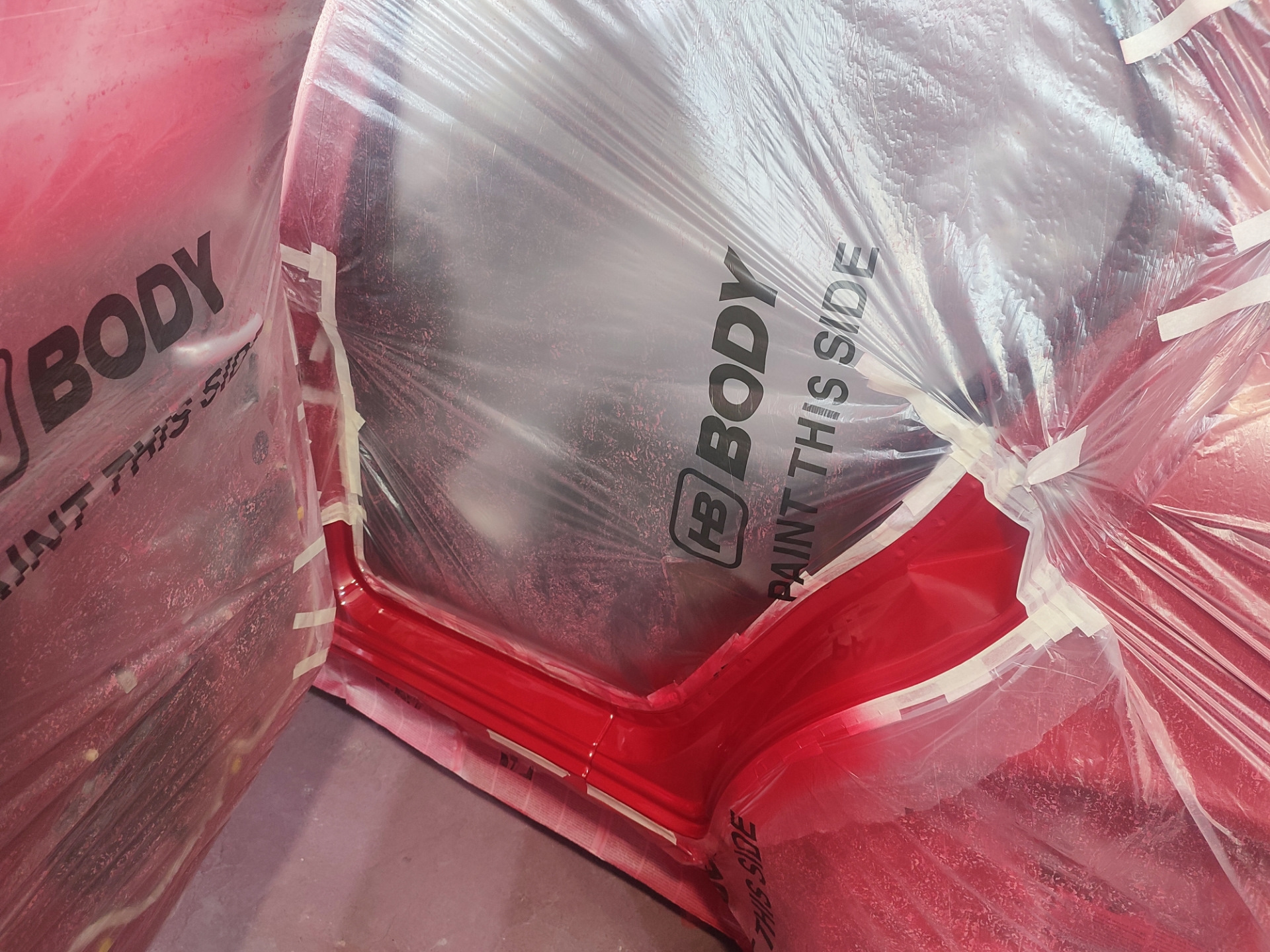

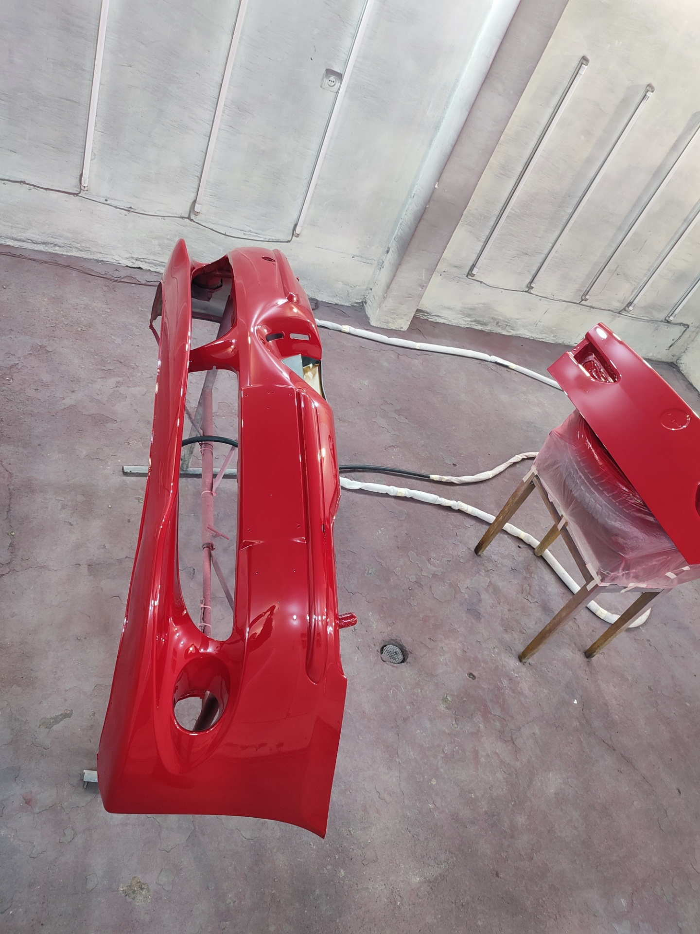

На самом деле кузов был покрашен месяца 2 назад, но времени что-то написать совсем не было. После были покрашены и все пластиковые детали, включая бампера, дело осталось за малым, аккуратно всё собрать обратно. Забегая вперёд скажу, что процесс сборки уже начался, надо бы этот процесс тоже задокументировать. 😁

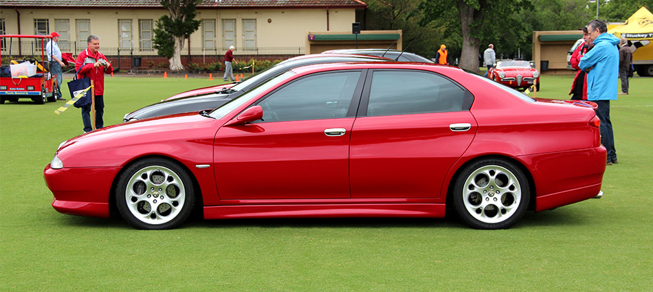

Привет. 130?
Привет. 130 B/B, если точнее.
Но это оригинальный цвет, правильно?
Мне очень нравится 166 в таком цвете. Думаю о перекрасе. Но я не уверен, оригинальный ли цвет Rosso 130 на фото
Ну по коду краски, да, но т.к. родная краска была выцветшей, мы ориентировались по цвету дверных проемов. Если брать чисто по коду краски, то получается немного оранжевого отенка, т.к. краска от другого производителя, а не DuPont как с завода.
На фото выше похоже на 130, но фото может искажать цветопередачу.
Понял. Спасибо за инфо
Пожалуйста!

Ну, все скрытые полости (двери, пороги, крылья) обработаны. Немаловажную роль играет также климат и условия эксплуатации — у нас более южный климат, в снег и дождь не выезжаю на ней. Надеюсь гнить не будет, лишь бы сзади не въехали как в прошлый раз…😊
