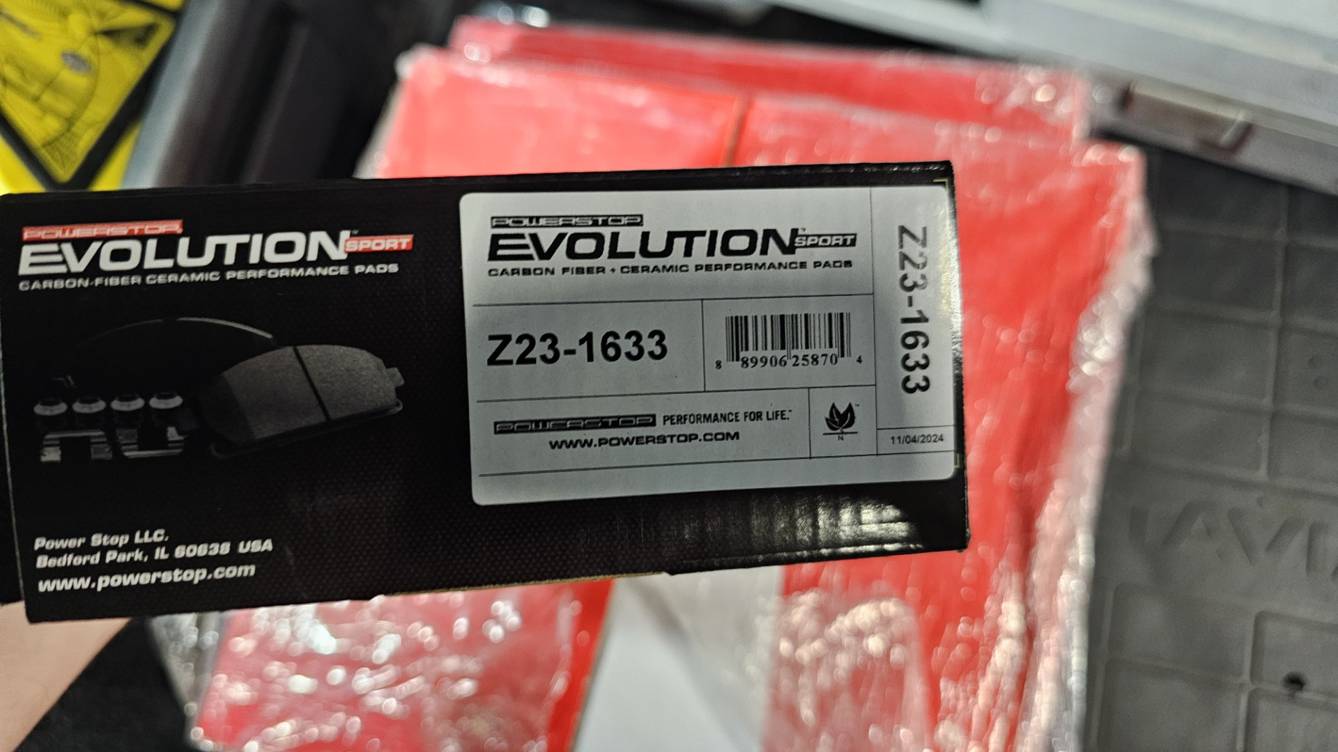

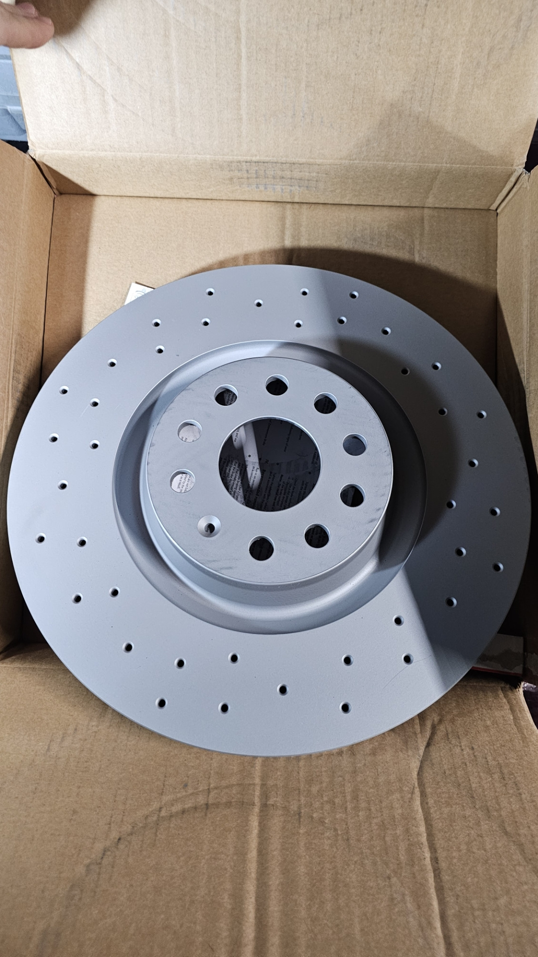

В итоге взял следующий комплект:

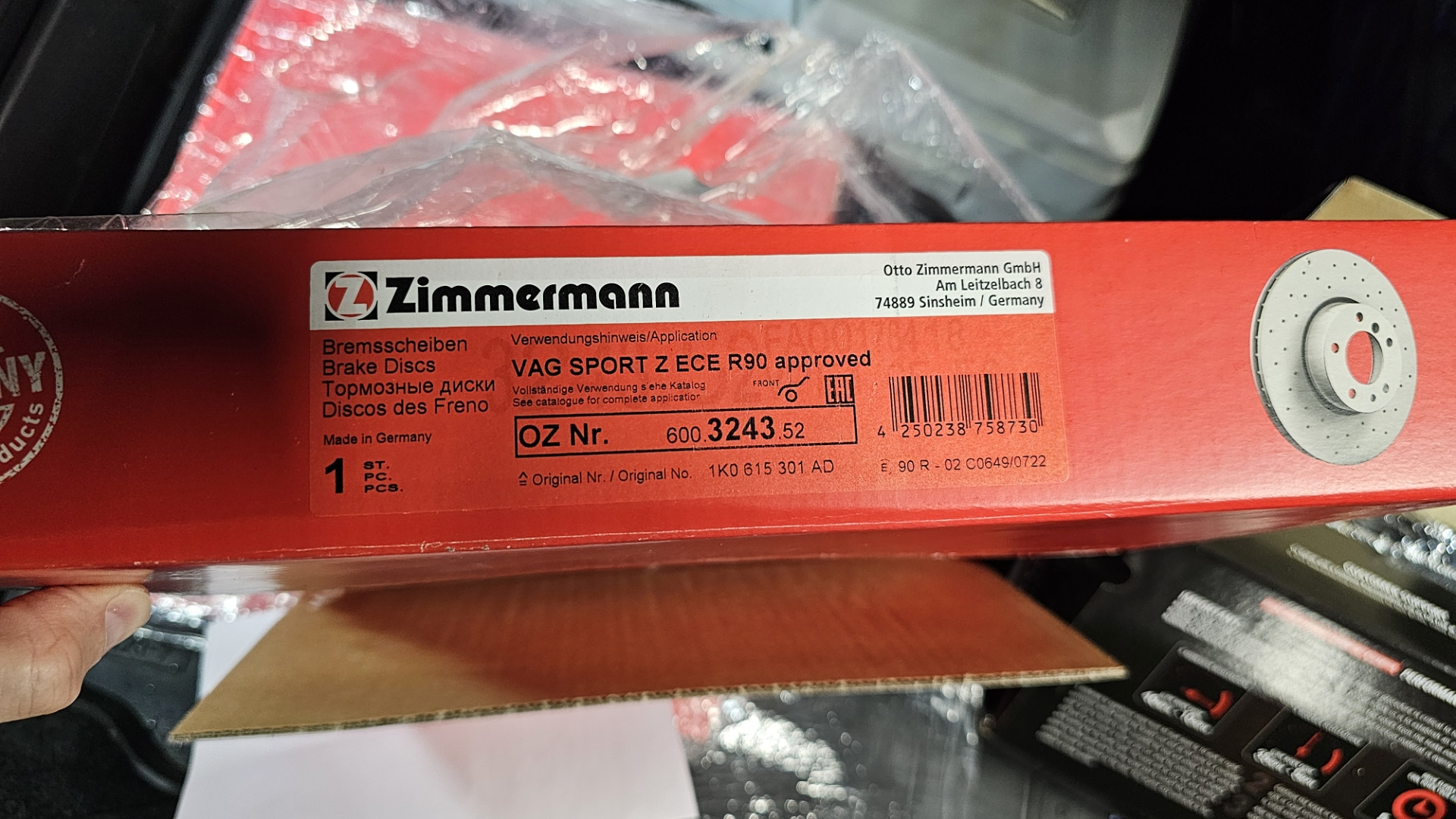

Диски ZIMMERMANN 600324352 с перфорацией

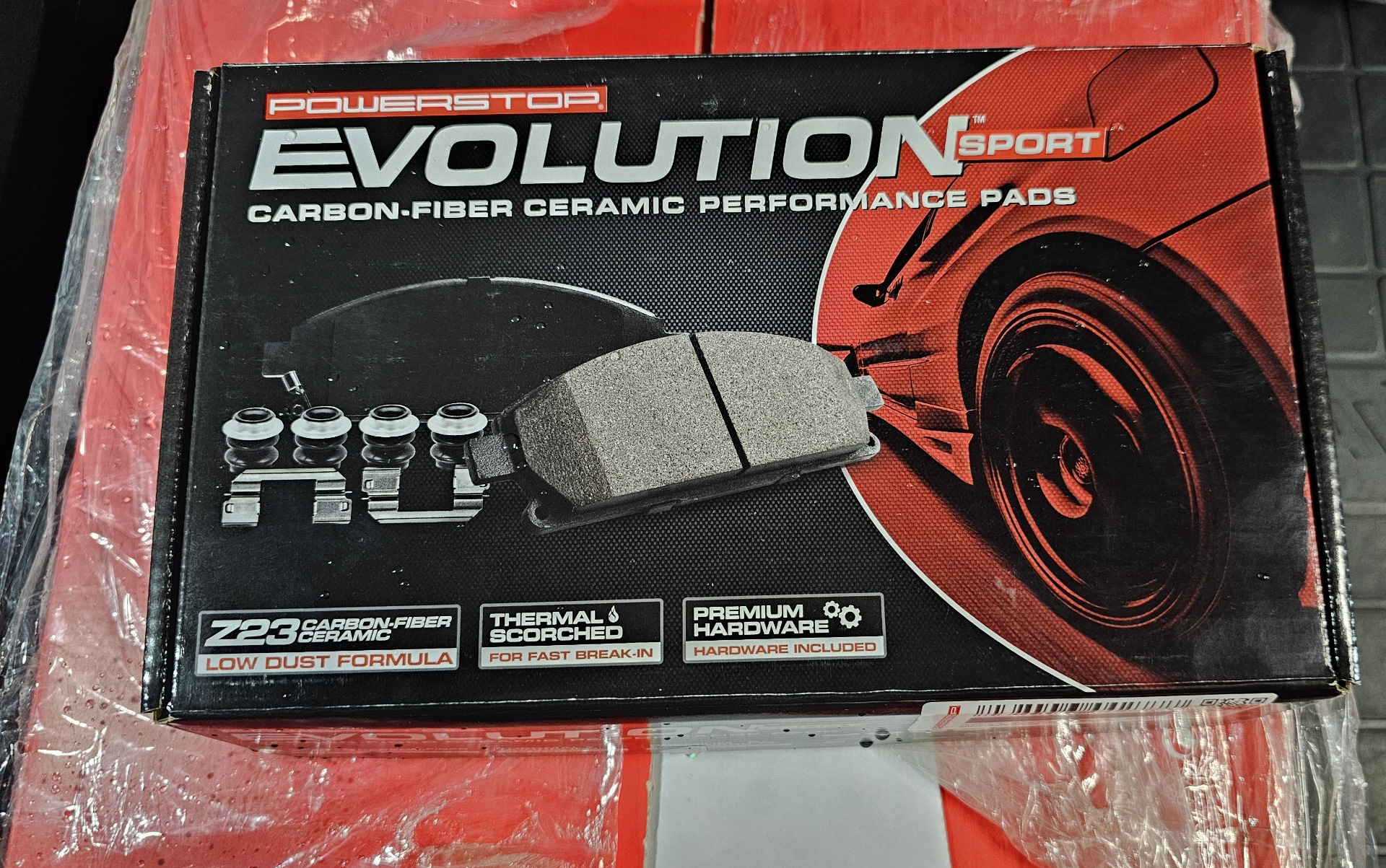

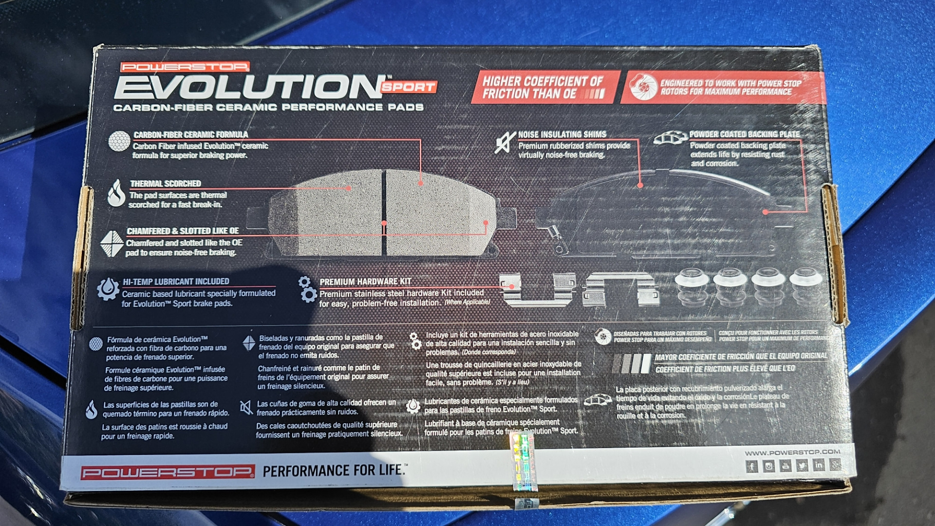

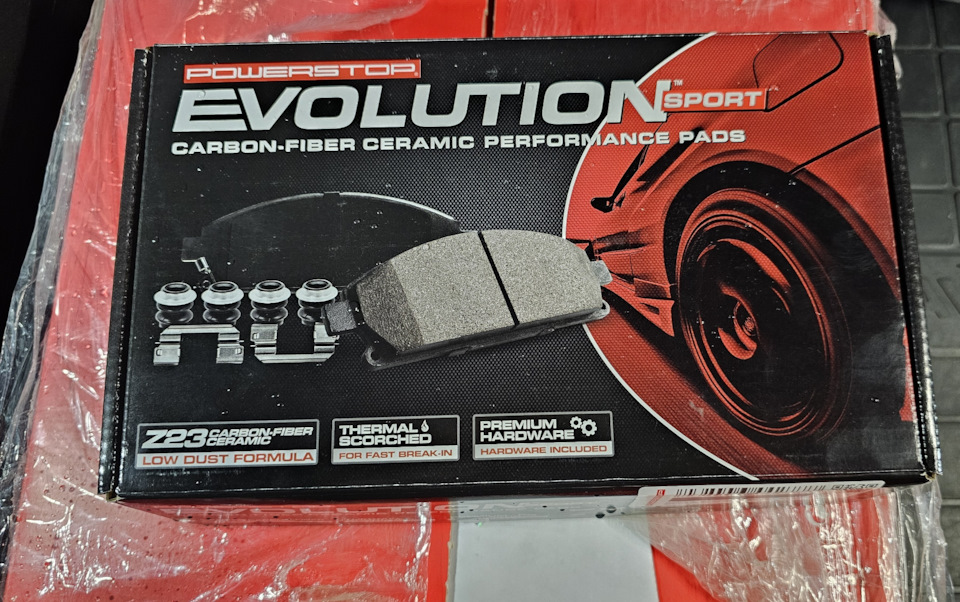

Керамические колодки Powerstop z23-1633. Середина между 17 гражданской и 26 тру спортивной серией
Крайне порадовал комплект — помимо колодок имеются новые пыльники для направляющих и смазка.
Единственное, на самих колодках нет никаких надписей, номеров и тд, что весьма странно)
Думал вместо зиммерманов взять и диски powerstop, но цена в 18к за диск немного отпугнула. Плюс проточки все же дают небольшой гул при торможении на скорости.

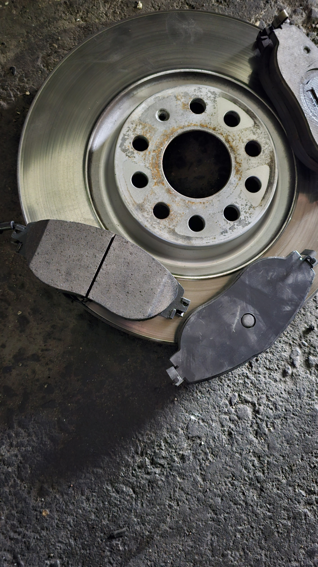

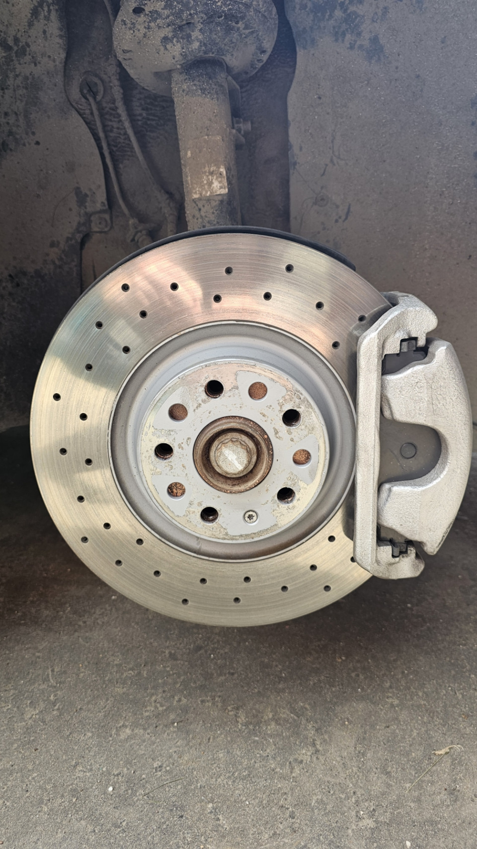

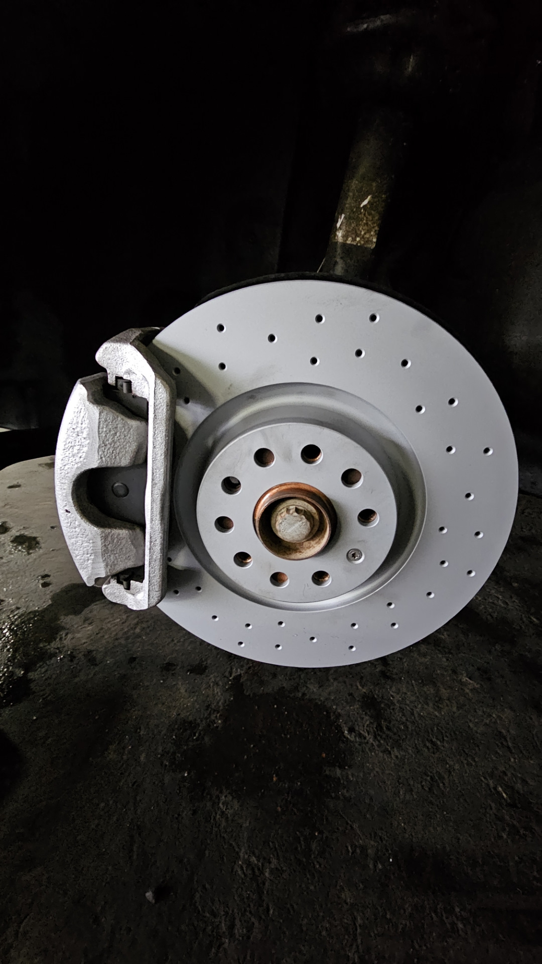

После приобретения комплекта отправился на замену. Менял все как обычно во дворе)
Все открутилось и встало штатно, без каких либо косяков.
После установки, в соответствии с инструкцией к колодкам, их необходимо прожарить
Далее около 300км в спокойном режиме для окончательной прикатки.

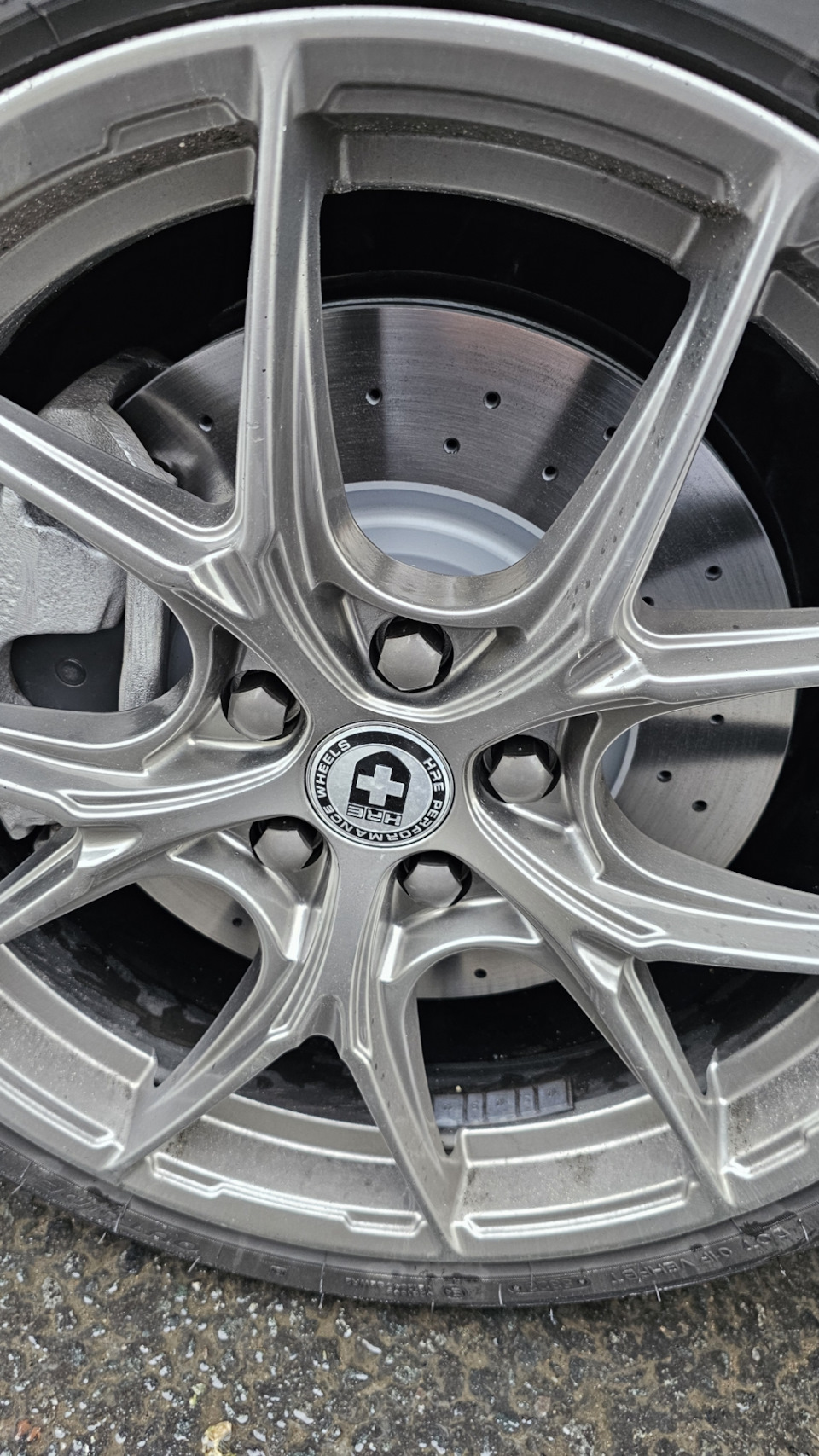

После притирки имеем следующую картину

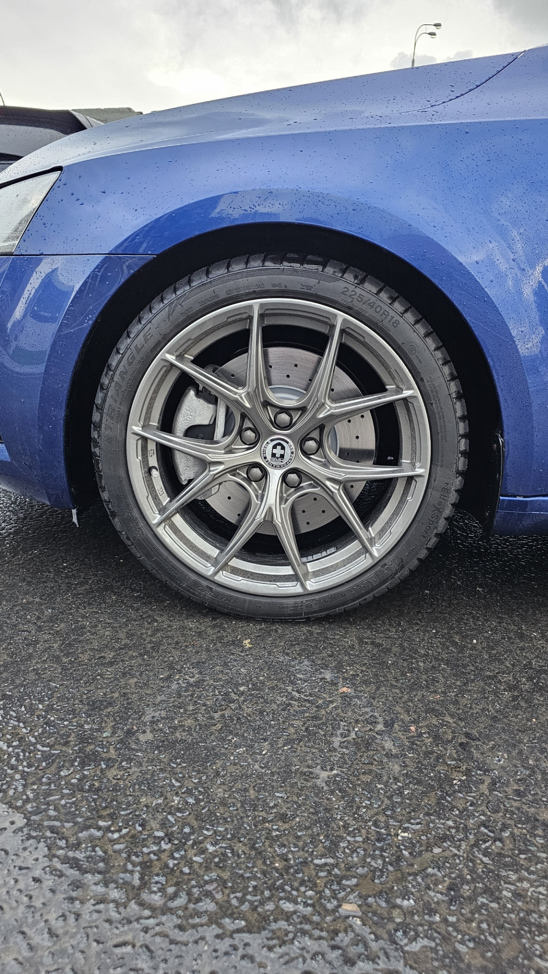

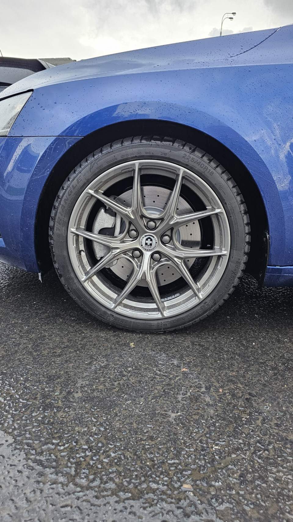

Спустя 1000 км
В результате что могу сказать — торможение отличное.
При торможении на трассе, когда обычные колодки начинают плыть при нагреве, эти колодки наоборот начинают хватать ещё больше, что позволяет вполне себе эффективно оттормаживаться.
При этом никаких скрипов ни на холодную, ни на горячую не замечено от слова совсем.
Единственное, на холодную первые два торможения чувствуется небольшое падение эффективности, но после — выходит на должный уровень.
Ну и тк это керамика, пыль на колёсных дисках минимальна.
Пока данным комплектом доволен, далее, покажет время)
