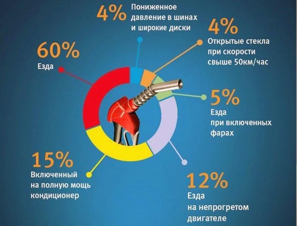

Так же влияние на расход топлива оказывают факторы описанные на следующей картинке (при условии что автомобиль исправен):
– Пониженное давление в шинах
– Открытые стёкла при скорости выше 50
– Езда при включённых фарах
– Езда на не прогретом двигателе
– Кондиционер
– Неправильная езда

Ну коли нет разницы в заправках и марках то пришло время пошаманить над причинами из картинки. Кондиционер, окна и давление в шинах 8).
Могу сказать, что картинка наверное права, всё это влияет на расход. Но недокаченные шины по мне так редкость — того что накачают вам на шиномантажке в сезон переобувки, если без форсмажеров, вам хватит с лихвой до следующего такого сезона. Закрытые окна и багажник убранный с крыши — не думаю что сократят расход на внушительные 2-3 литра. Экономить на свете тоже не считаю рентабельным, хотя и встречаются у нас на дороге такие экономисты.
Кондиционер — не знаю как на других авто, но на нашей малышке не считаю его источником всех бед. Я катал как с ним так и без него, и разница не составляла даже литра. Если и есть разница то она мизерная, не более 200 милилитров на сотню. Стоит ли жертвовать комфортом ради такой экономии? Я знаю тех кто жертвует, они меня улыбают.
Осталось только два фактора, стиль вождение и езда на не прогретом двигателе. Это всё оказалось про меня. Картинка права как ни когда.
