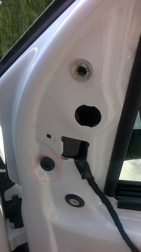

Снял дверную карту, первый раз было конечно не привычно, и сравнил фишки.
Все понятно — на оригинальной фишке 8 контактов, на неоригинальной 6, как раз не хватает моторчика и двух контактов.

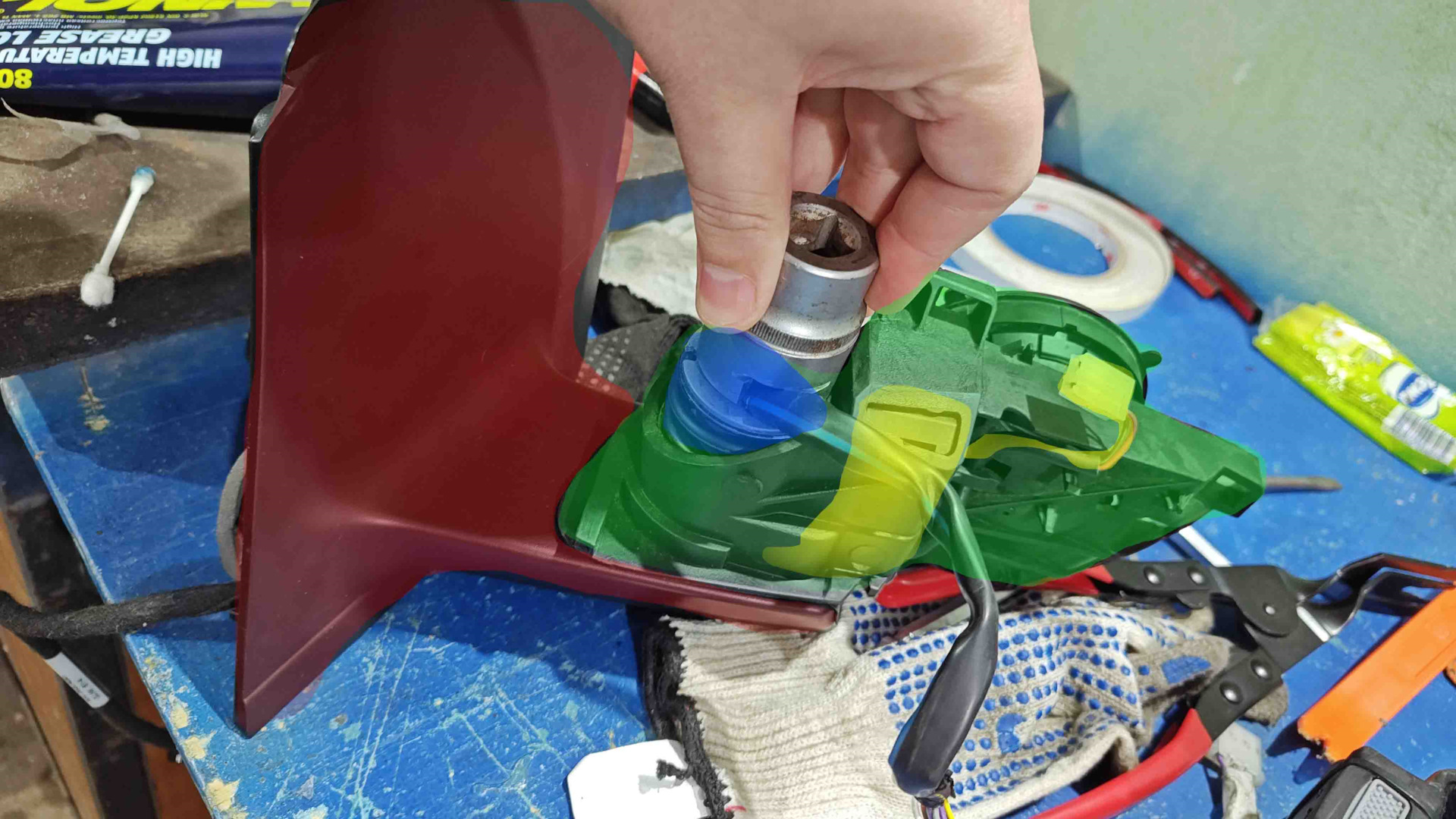

Зеркало состоит из двух основных элементов
Красная часть — крепление к двери
Зеленая часть — само зеркало

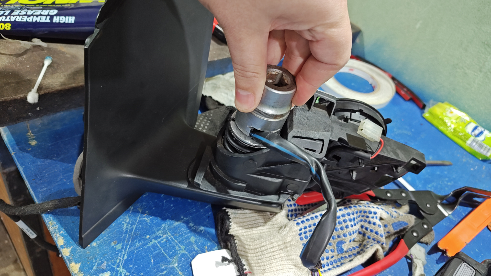

Крепится одно к другому с помощью штифта с прорезями, который вставлен через толстую и жесткую пружину.
Мне зеркало досталось в распотовиненом виде, т.е. "красная" и "зеленая" части были отдельно, штифт и пружина ("синяя" часть) вылетели.
Осмотр показал, что в принципе, основные крепления целые, но чтобы соединить две части нужно сжать пружину, которая напомню очень жесткая, и в сжатом состоянии повернуть штифт градусов на 15, чтобы он встал в зацеп в прорези на "красной" части. Руками у меня это сделать не получилось.
Потом решил в неоригинальное зеркало вставить моторчик (выделен желтым). Разобрал неоригинальное зеркало, но, чтобы вставить мотор надо тоже вытащить штифт и располовинить зеркало. Этого я делать не стал, побоялся вообще без зеркала остаться.
Позвонил знакомому, у него есть сверлильный станок.
С помощью него, вдвоем нам удалось сдавить пружину пинолью станка, через головку на 27, в которой сделали прорезь чтобы не передавить провод. Пока один держал в определённом положении, другой с помощью отвертки и молотка подбил штифт через прорезь, чтобы он встал в зацеп.
Не был уверен, что заработает, но все прошло удачно. Подключил, проверил — оба складываются)
