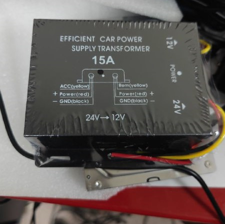

Не люблю я паутину из проводов — а на машине 24 В по этому пункт 1 — установка адаптера питания.
заказан на озон- 700р

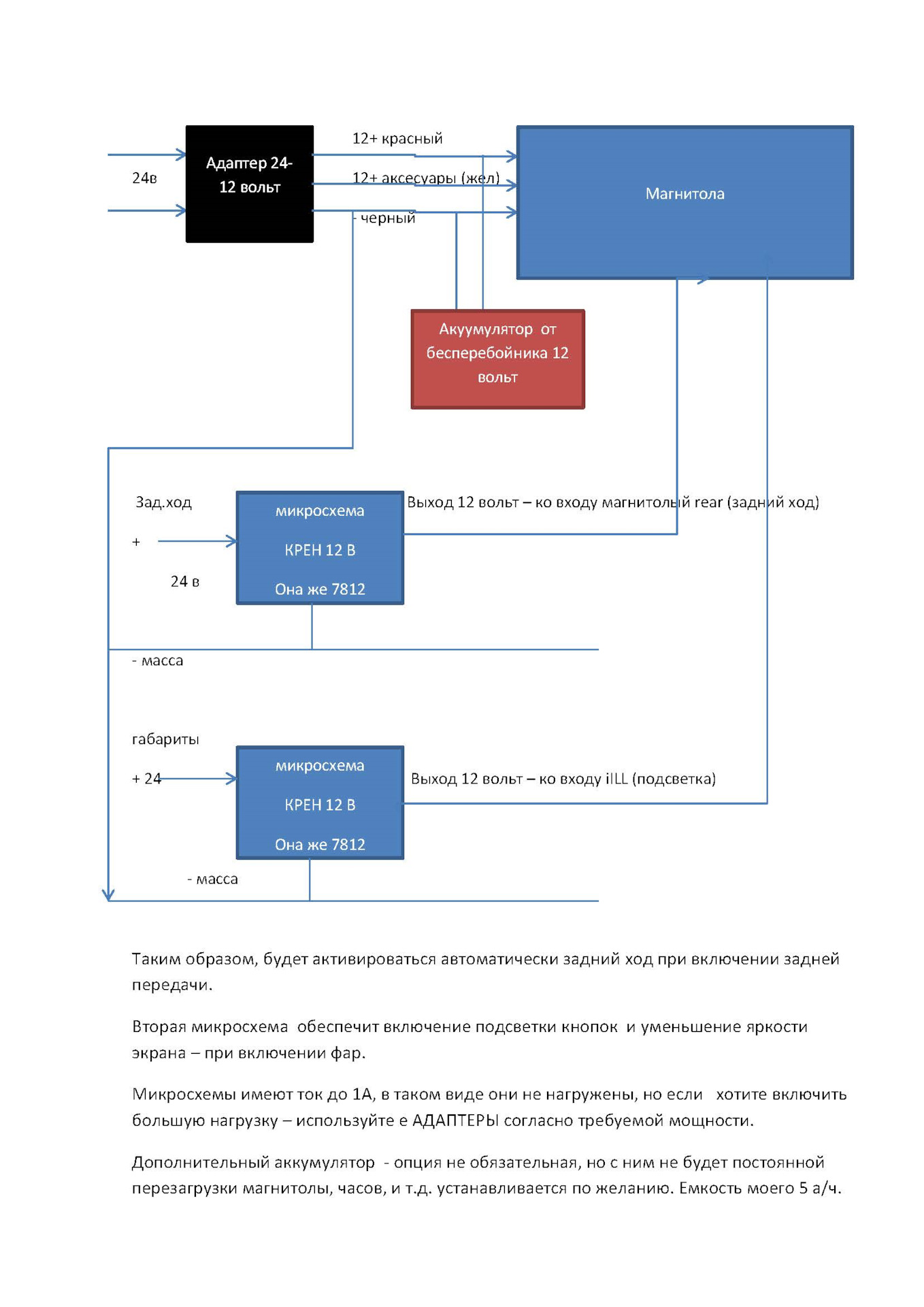

Схема — тут хотел сделать всё как надо- задняя камера при включении в автоматическом режиме, подсветка кнопок и т.д.
Вышла вот такая схема.
