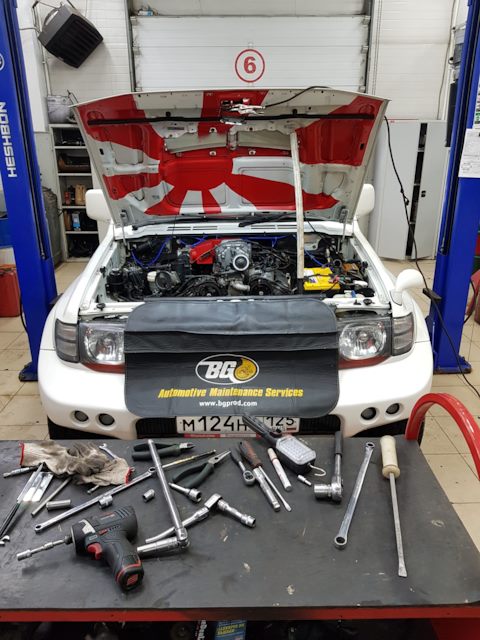

Привет всем уважаемые гости и подписчики, всю зиму делал голову мне стартер, в какие-то дни срабатывал каждый раз, какие-то дни работал через раз, в какие-то дни вообще отказывался работать.

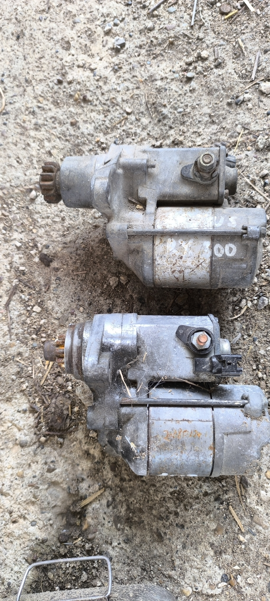

Примерно год назад стартер уже менялся поэтому у меня осталось их два, один восстановленный во всем известном сервисе который занимается стартерами и генераторами, а второй контрактный. Так вот, контрактный который был установлен умер.
Воскрешать не впервой, заменю на перебранный, а тот что умер разберу и посмотрю причину.
Именно поэтому я уже достал с полки стартер от lexus RX300 они в принципе отличаются только головой, то есть передней частью. Возможно, что оживет с помощью донора.

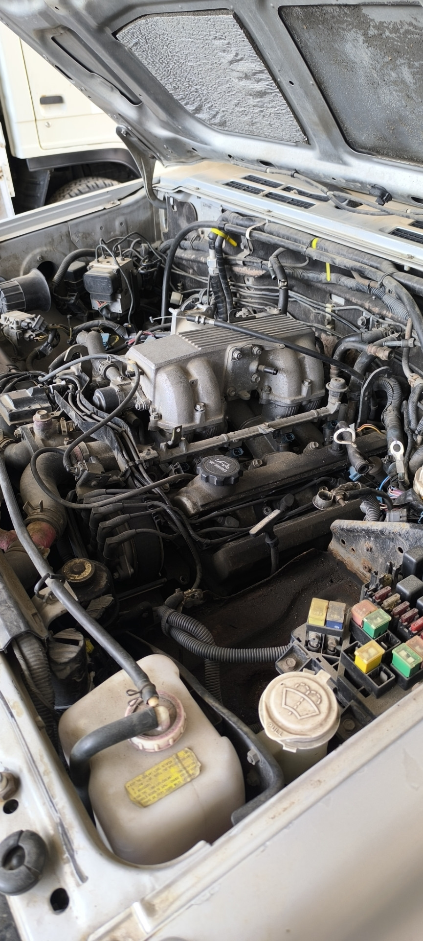

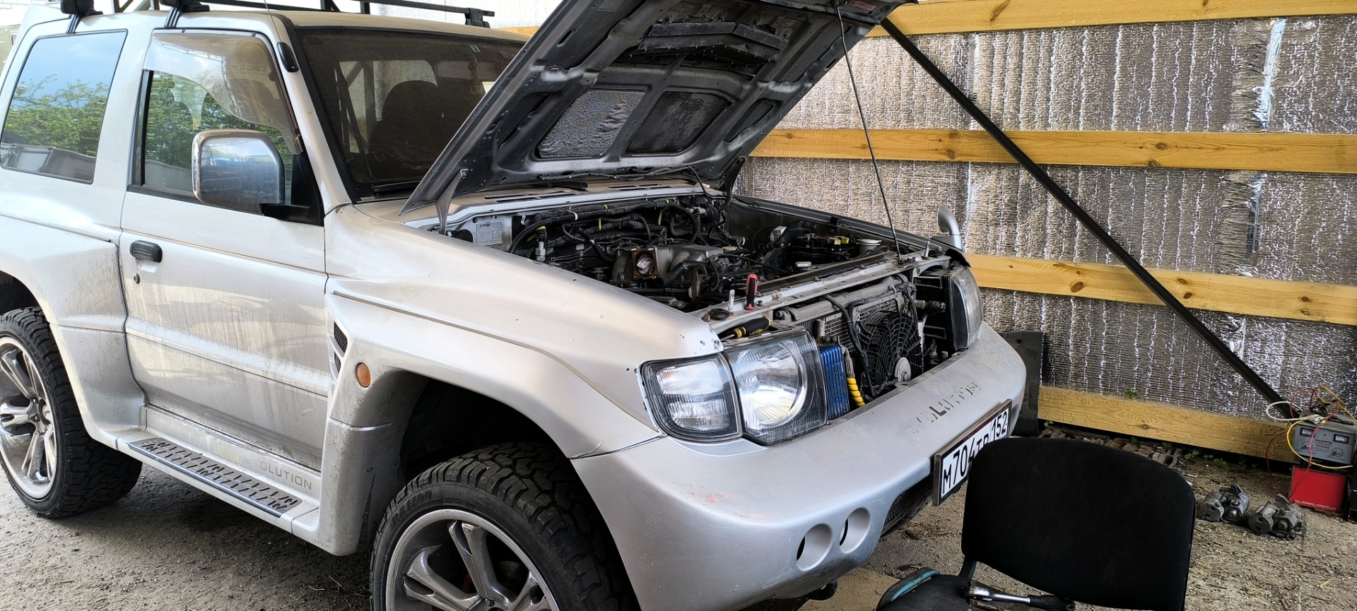

Сама процедура по замене стартера является нетрадиционным сексом. Так как стоит двигатель 1uz fe, стартер находится в ж*** мира, а точнее в развале головок ближе к АКПП.
Времени хронически не хватает поэтому процедуру замены делаю короткими набегами.

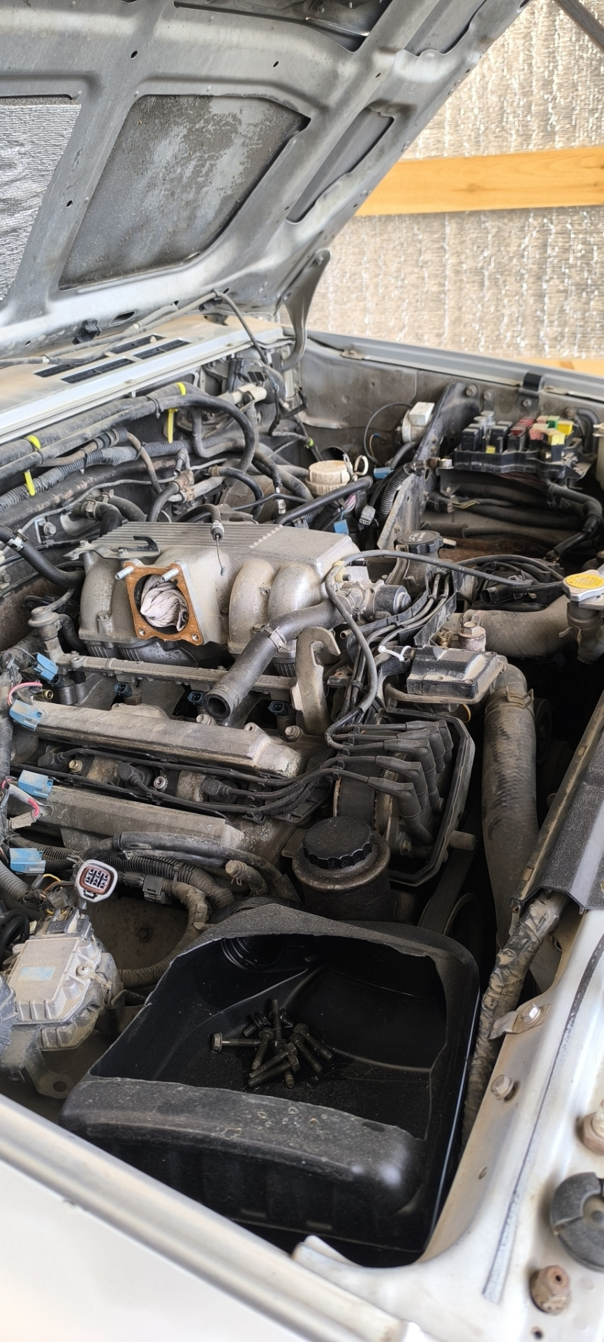

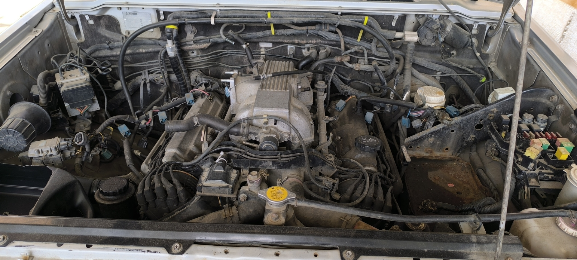

Для того чтобы добраться до стартера надо скинуть косу, отсоединить все датчики и фишки форсунок, снять дроссельную заслонку, слить антифриз, продуть всё вокруг коллектора сжатым воздухом, чтобы при снятии впускного тракта песок и грязь не попали во внутрь двигателя.
В принципе на этом сегодня всё, после снятия коллектора и установки нового стартера дополню пост или создам новый, всем хорошего дня.
