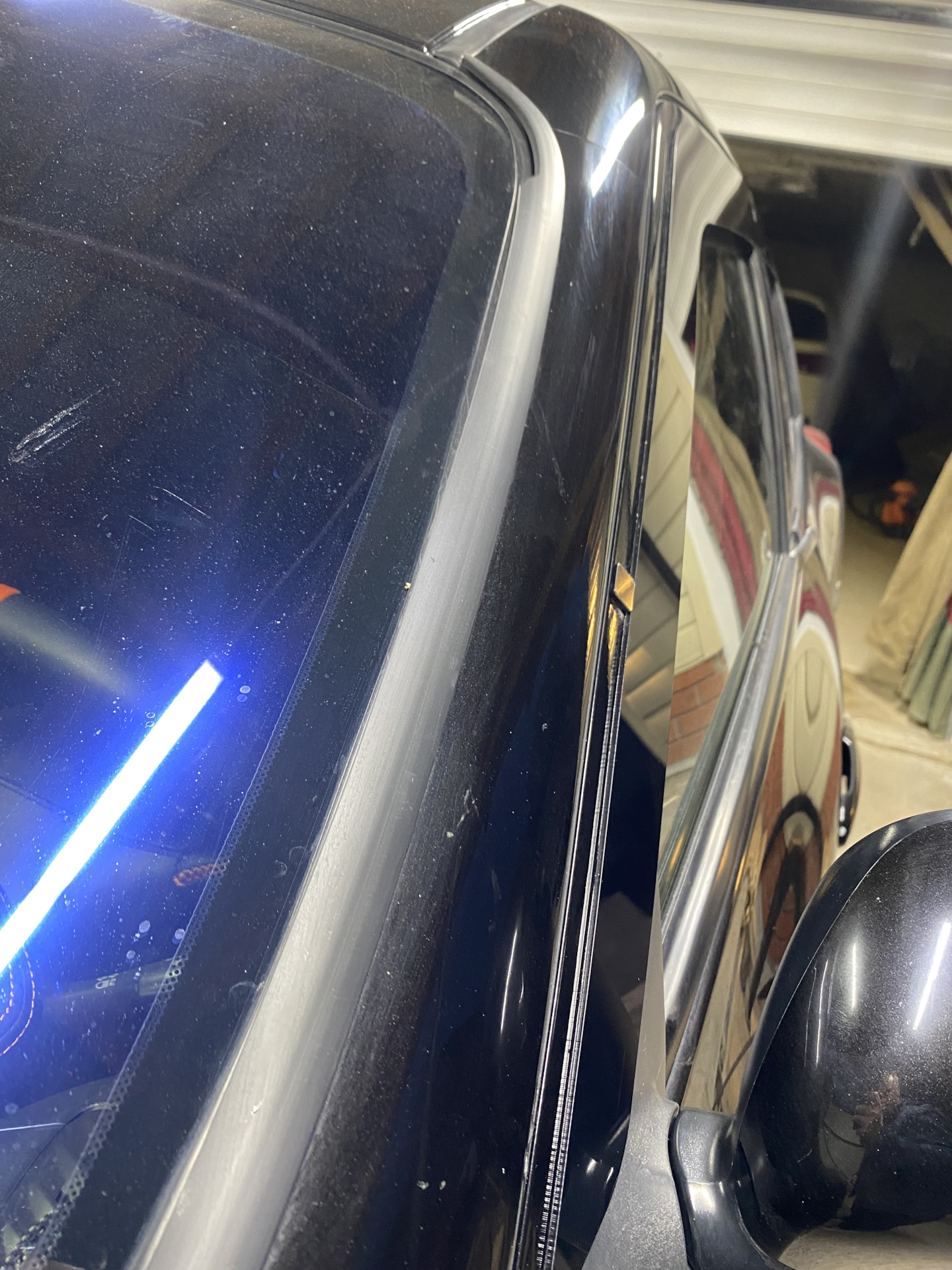

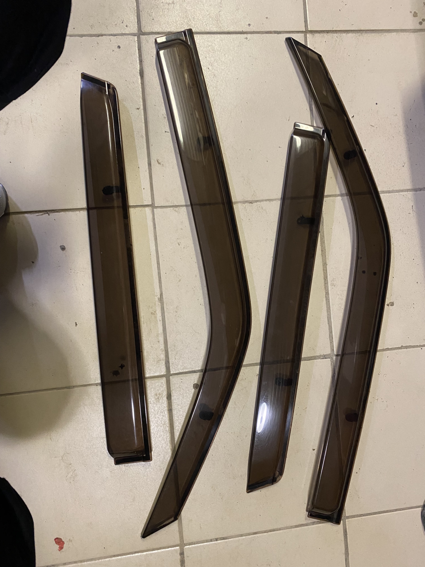

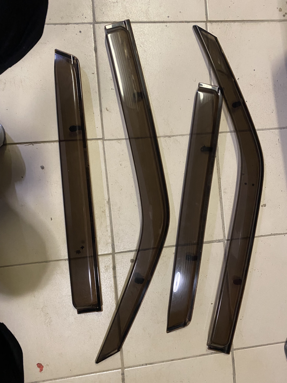

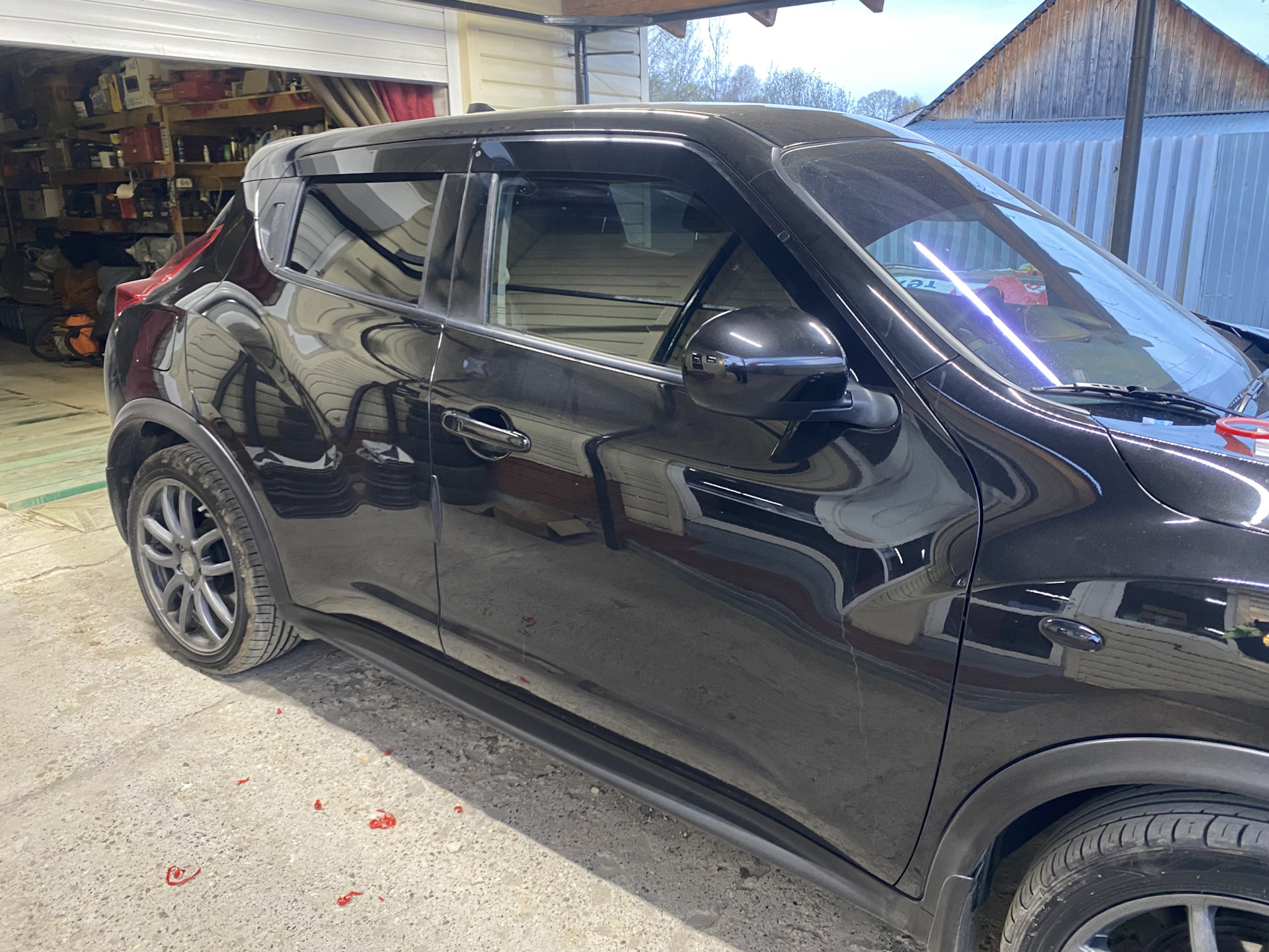

Ветровки на машинах ставить не люблю, но на жуке они уже стояли и при том оригинальные ниссан.
Просто так их было не убрать т.к они не просто на скотче к рамке, но и крепится к рамке окна железной пластиной под уплотнитель стекла. С течением времени уплотнитель деформировался и стал торчать.

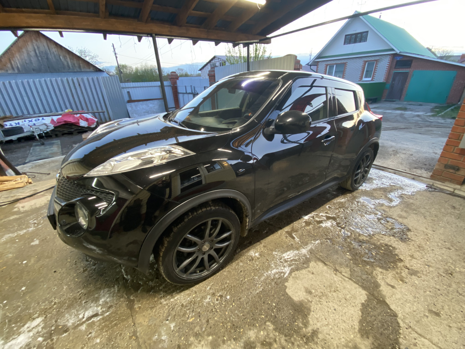

Хотелось убрать их, но и сделать красиво!

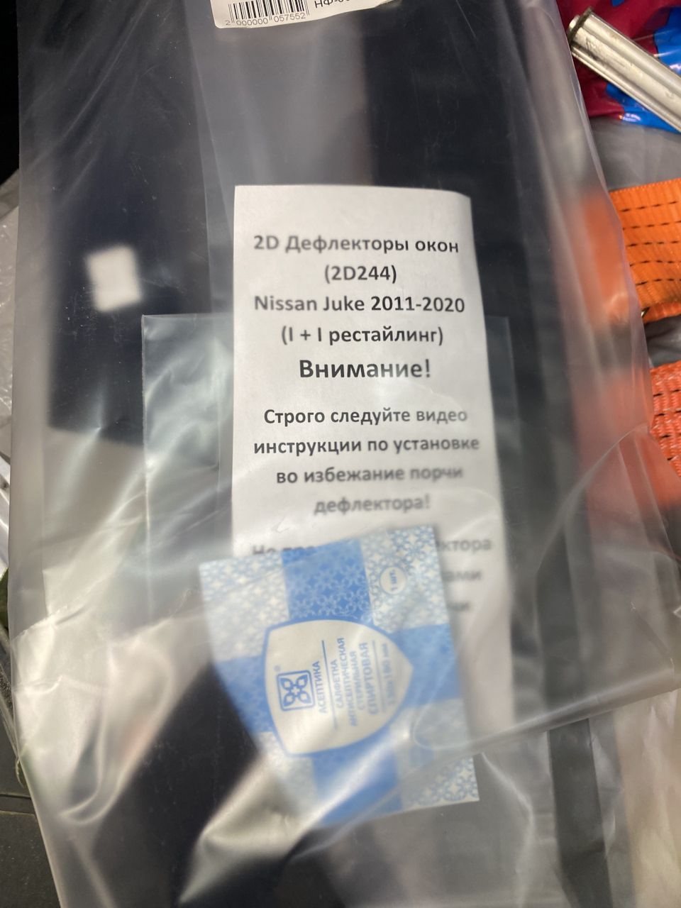

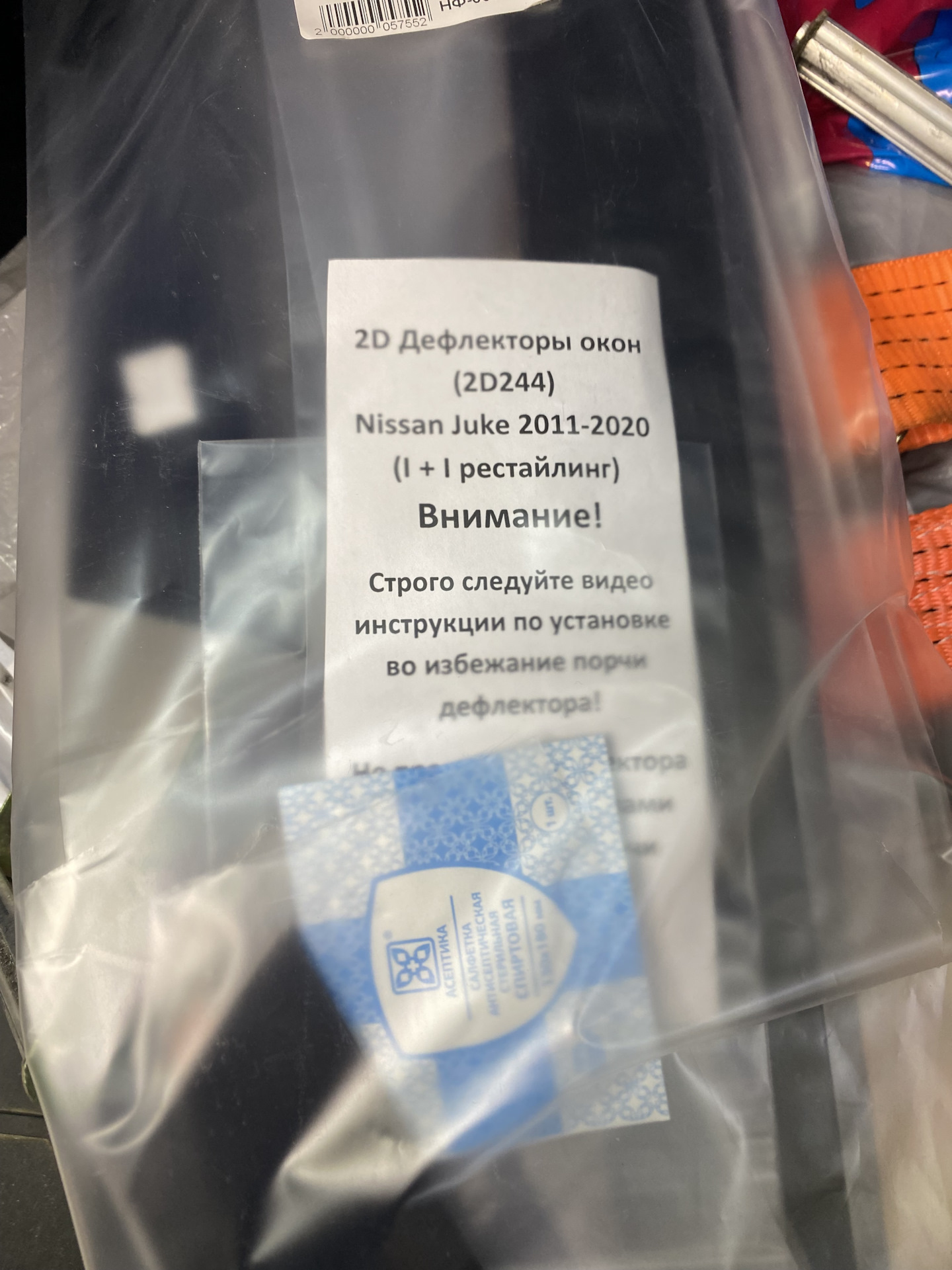

Выход был найдет 2D Дефлектор окон от Стрелка11 strelka11.ru/deflektor-2d…issan-juke-1res-2014-2381

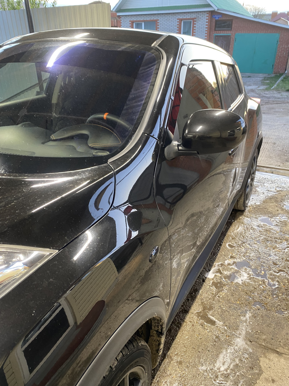

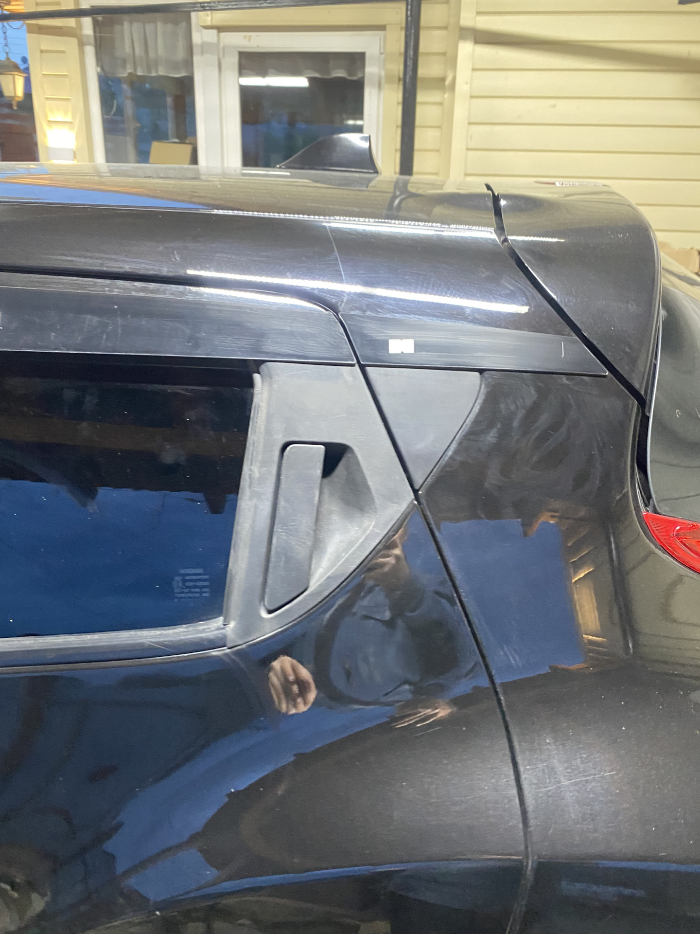

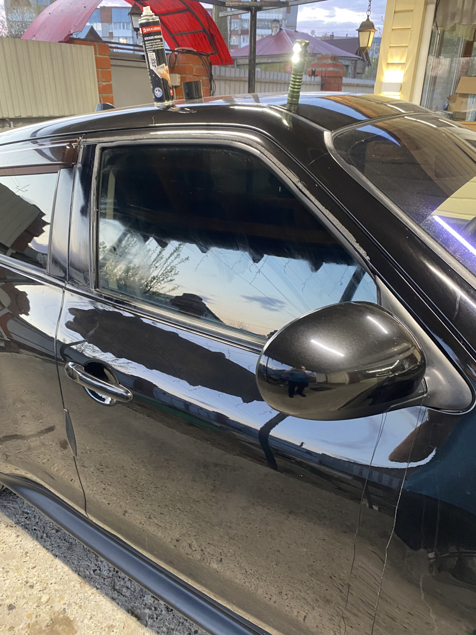

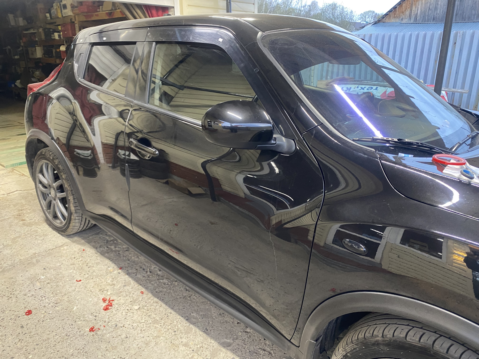

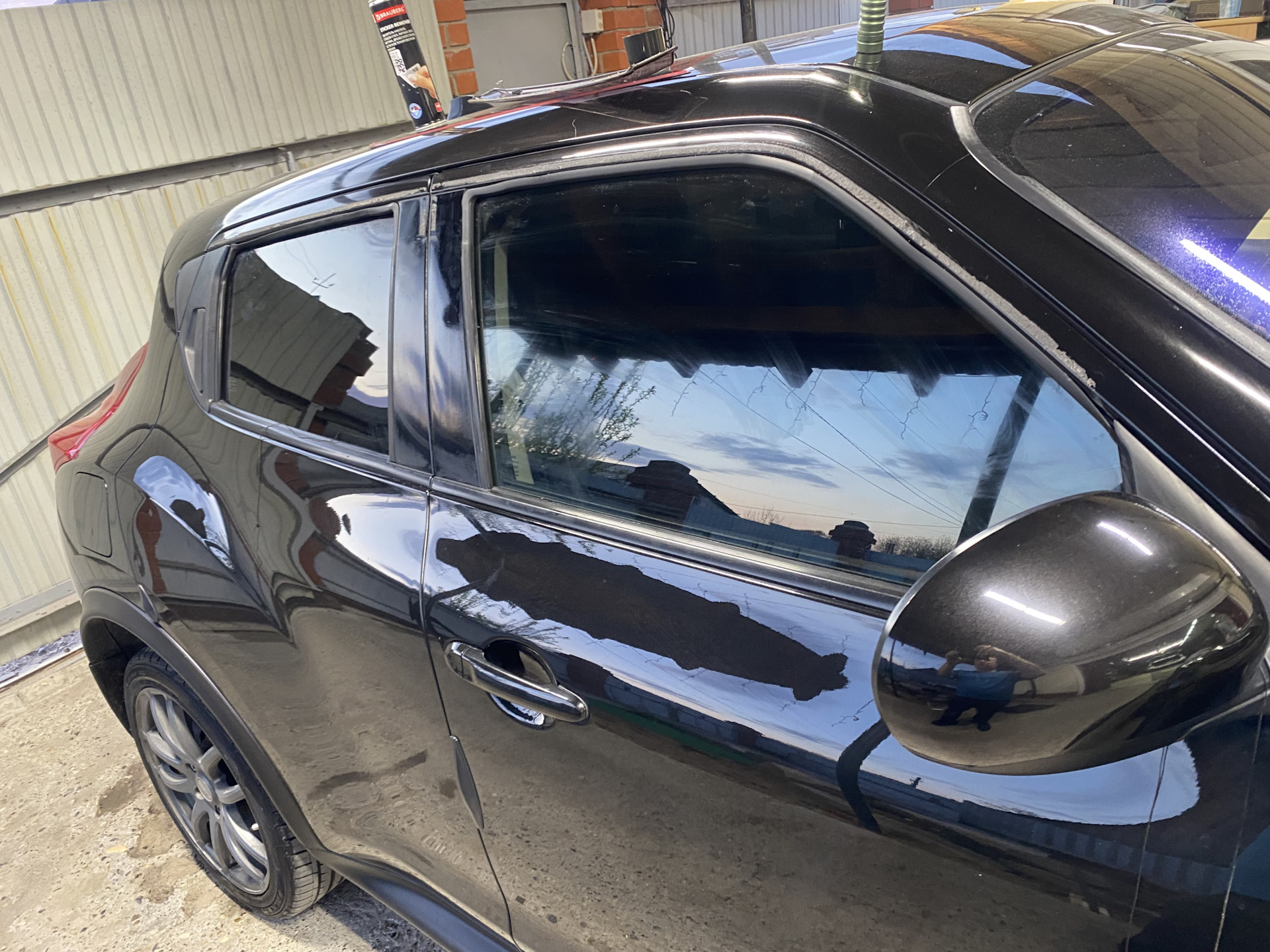

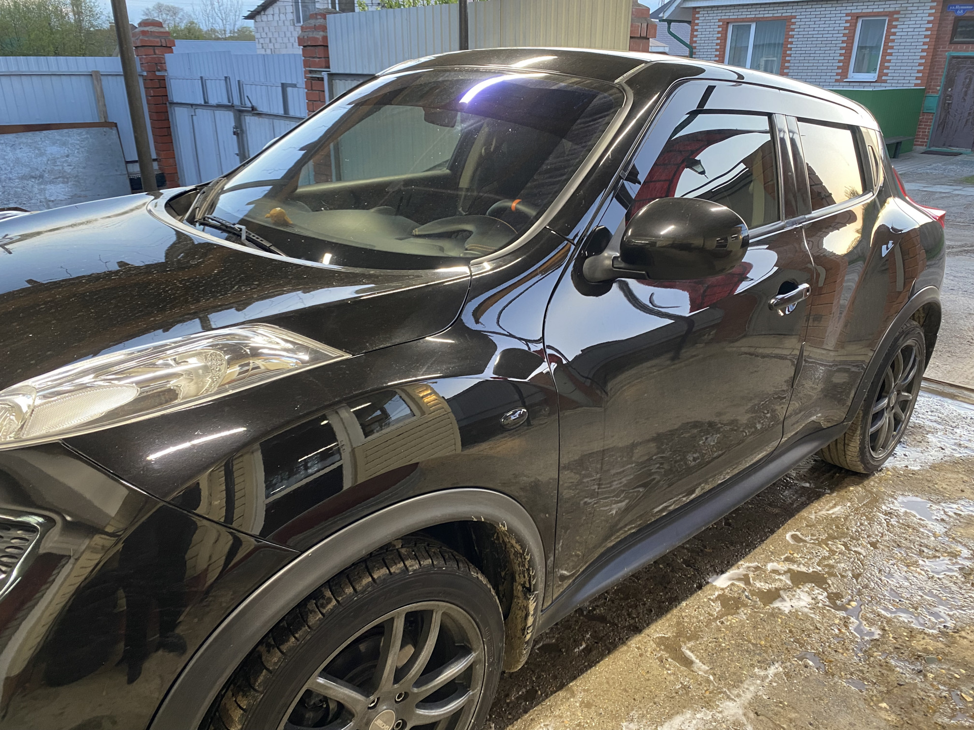

Свои ветровики убрал, но проблема остался скотч на рамке! попробовал средство антискотч и понял что просто выкинул деньги на ветер. Пробовал греть феном, но очень муторно и долго.
Итог помог драйв2 с советом что надо вентиль от диска зажать в шуруповерт! ни когда бы не подумал, но скотч стал удаляться моментально, при это без последствий для ЛКП. ( сам процесс забыл сделать фото)

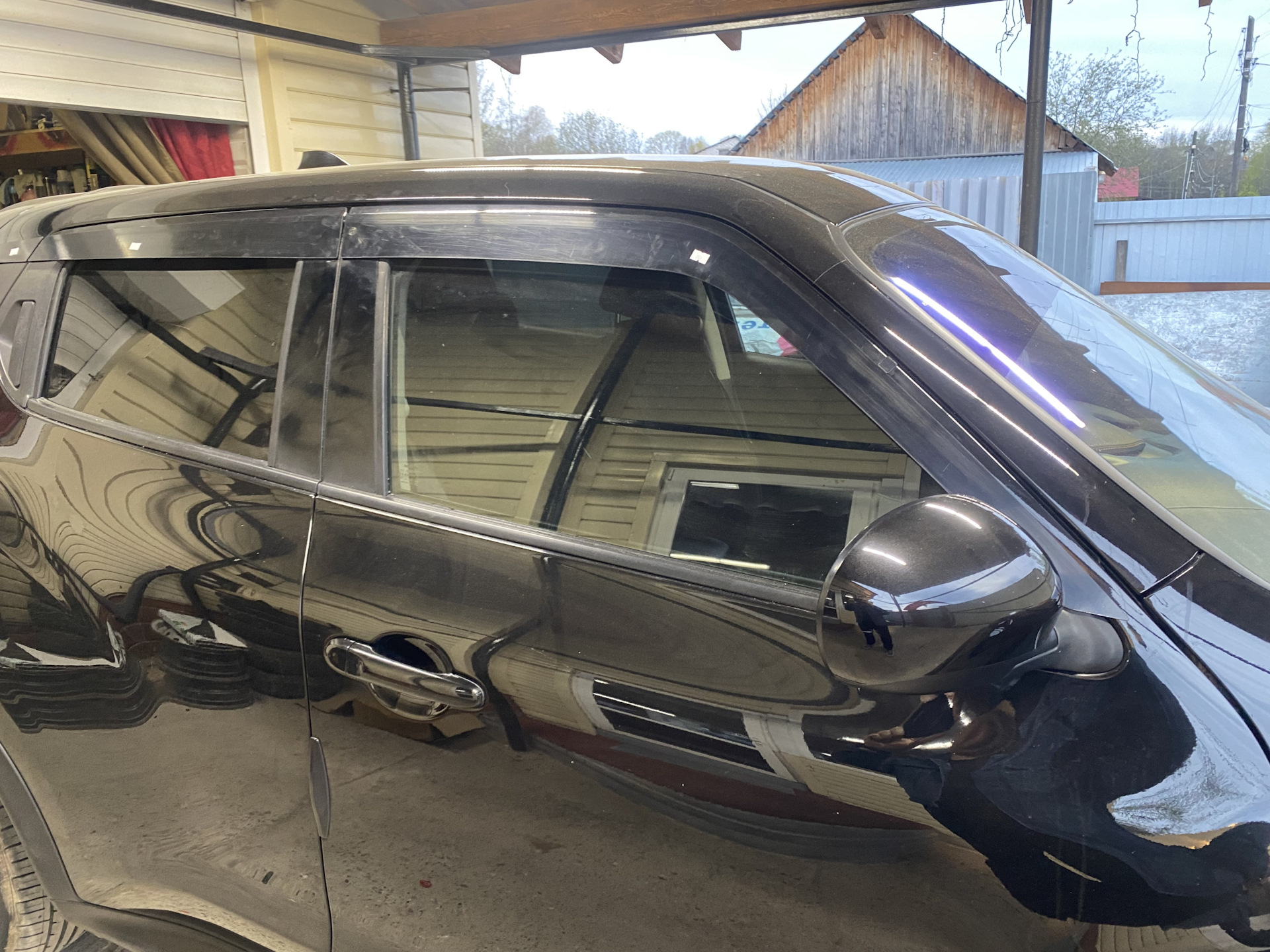

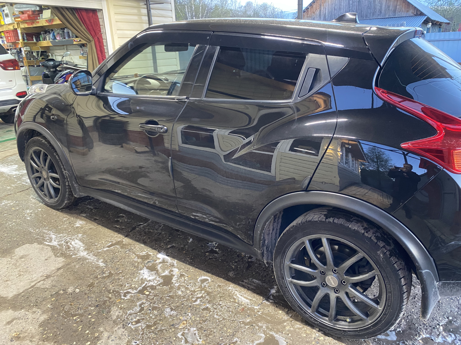

В комплетке для установки есть специальные направляющие чтобы ровно приложить! ( за это отдельный плюс производителю)

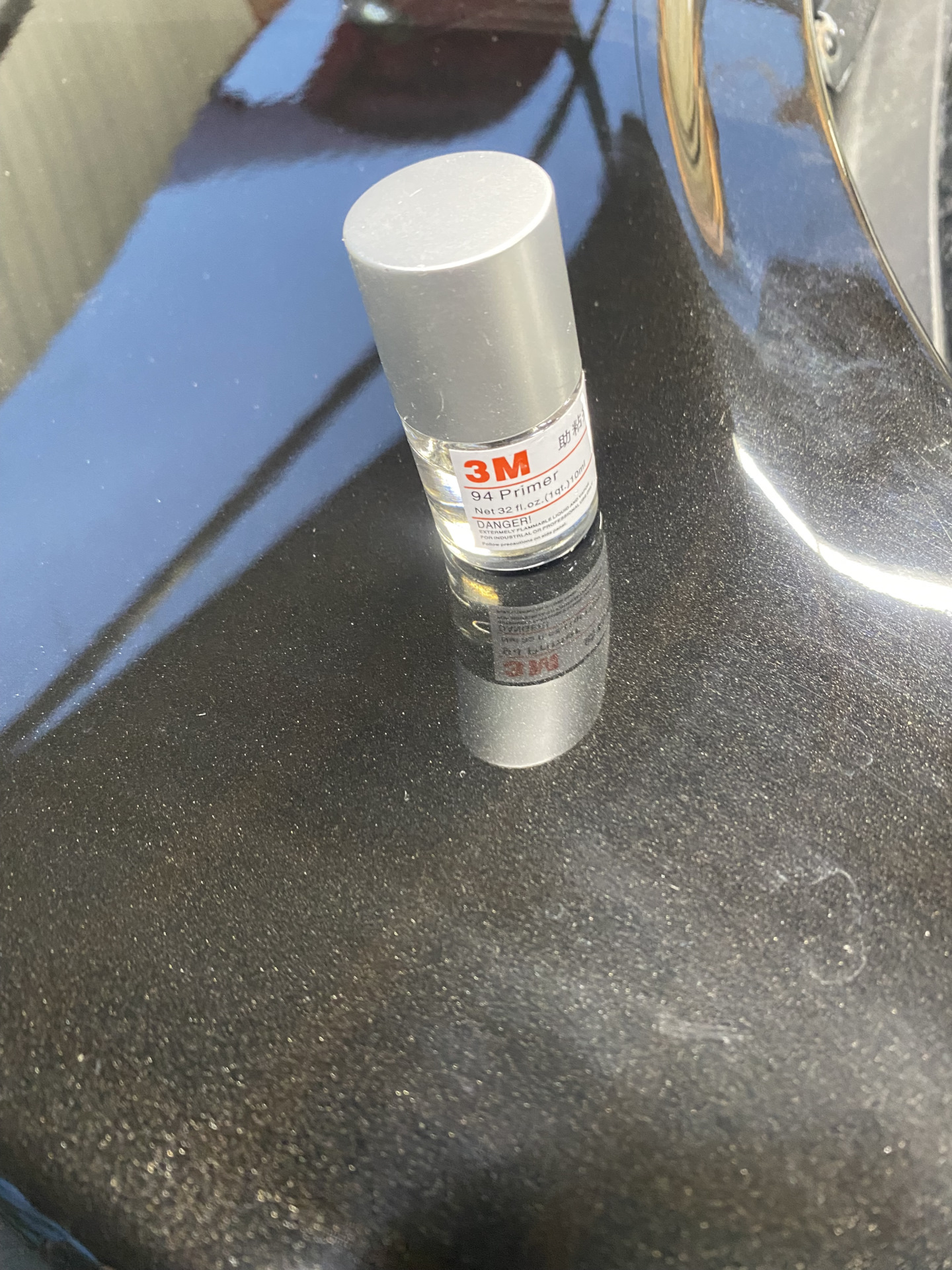

Перед установкой прошелся места праймером для лучшей адгезии.

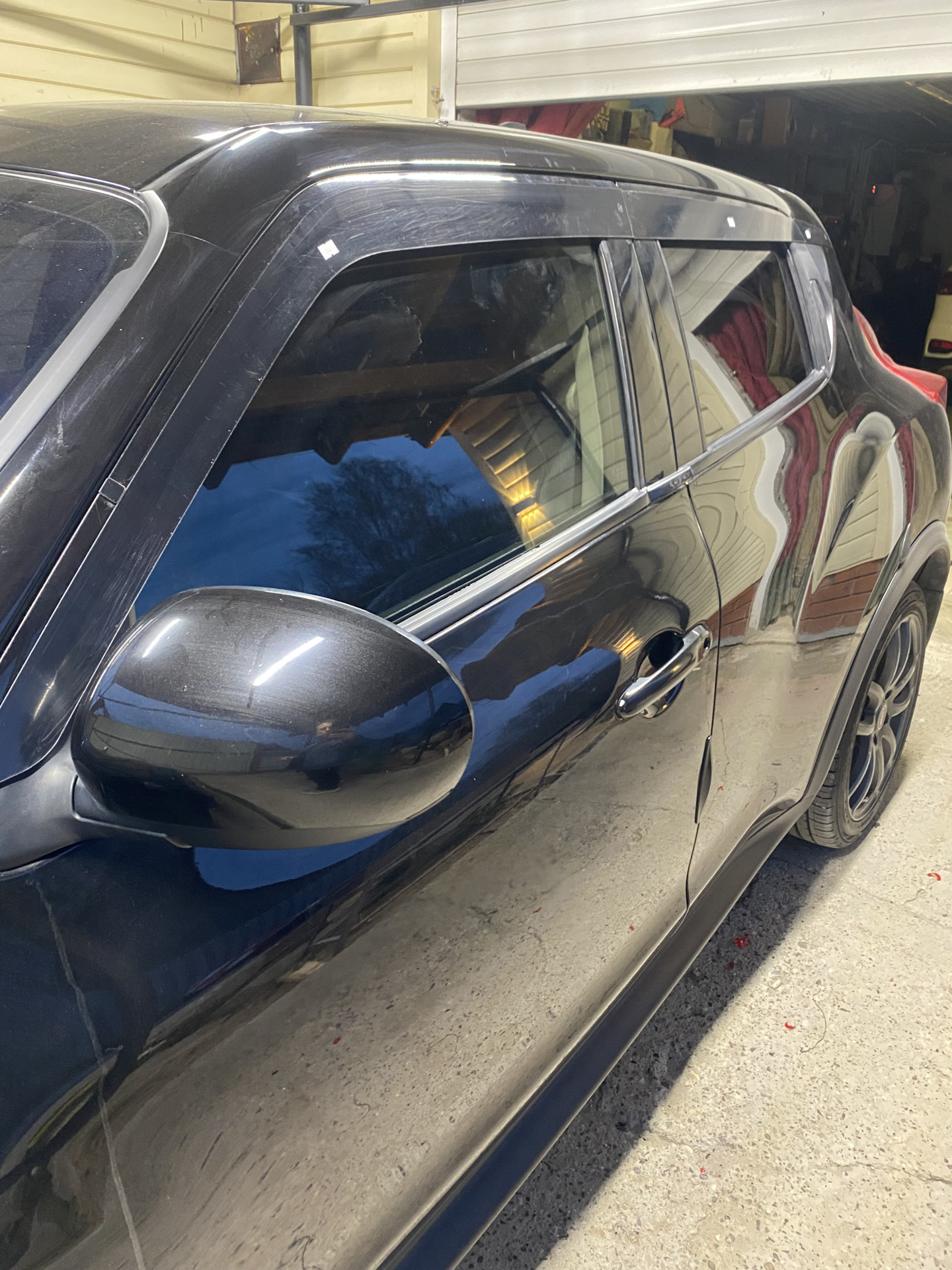

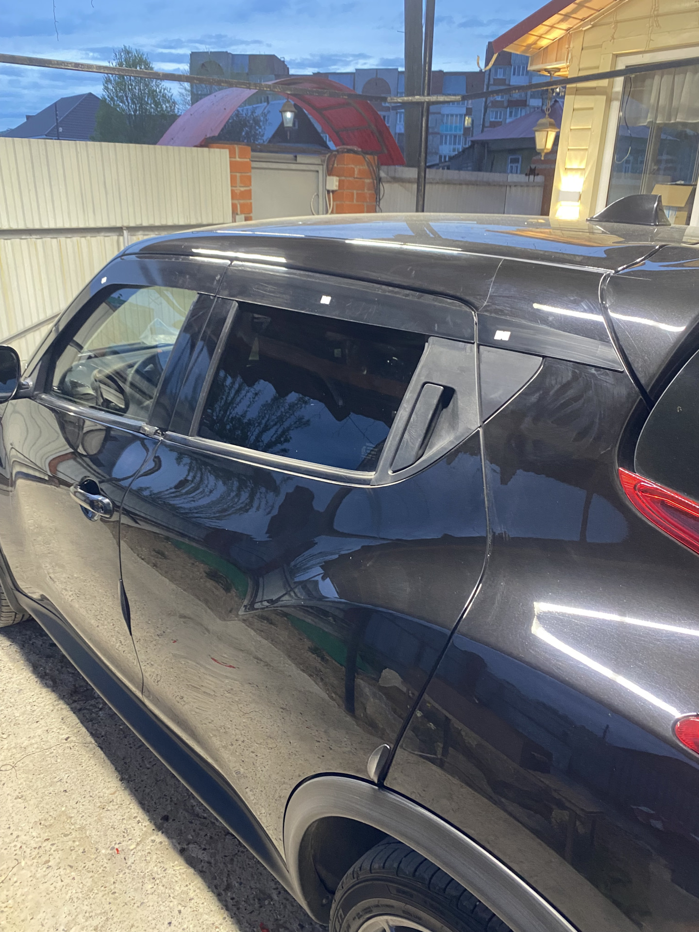

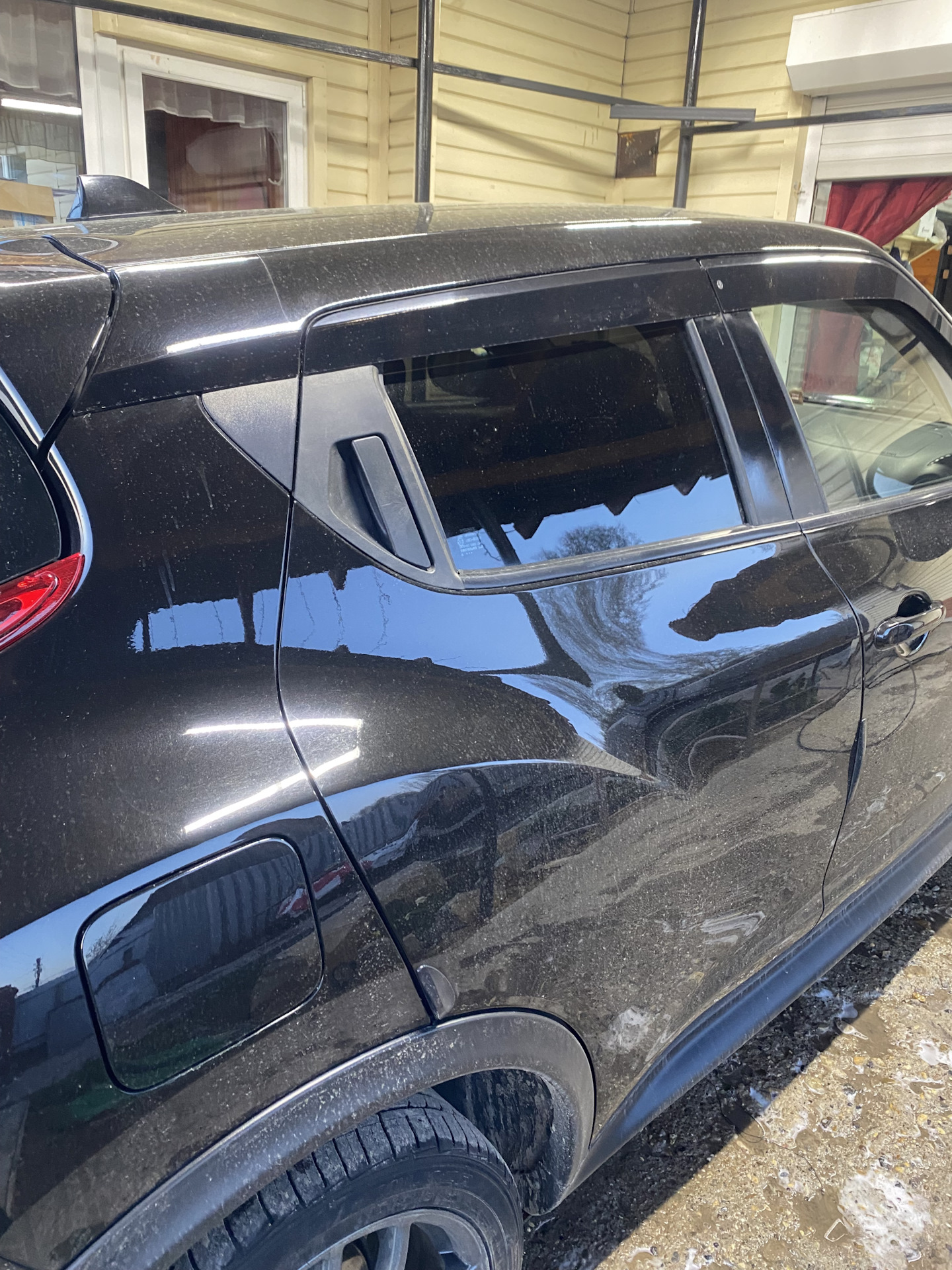

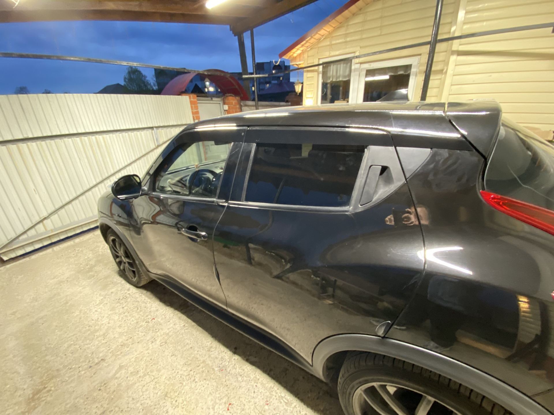

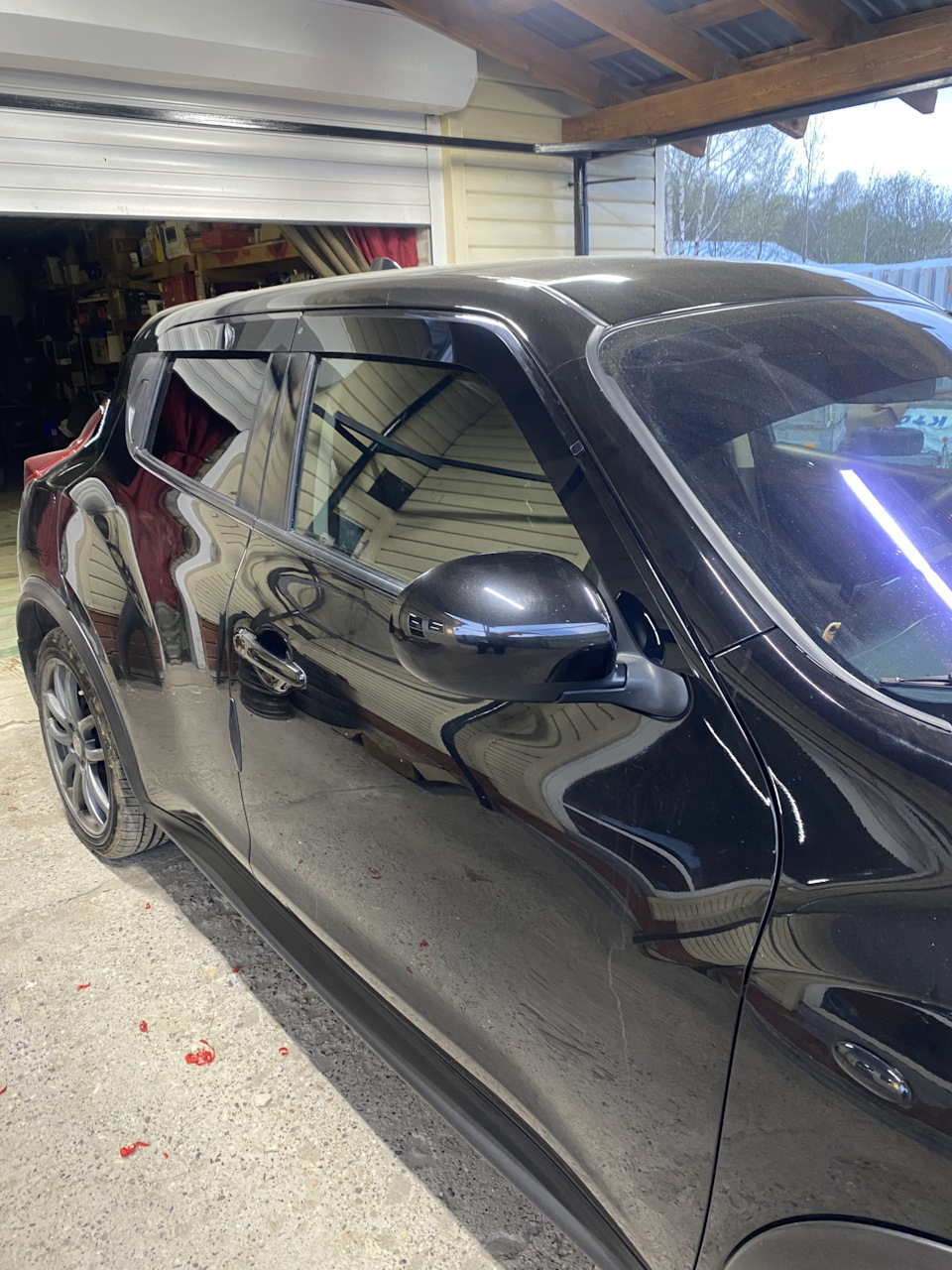

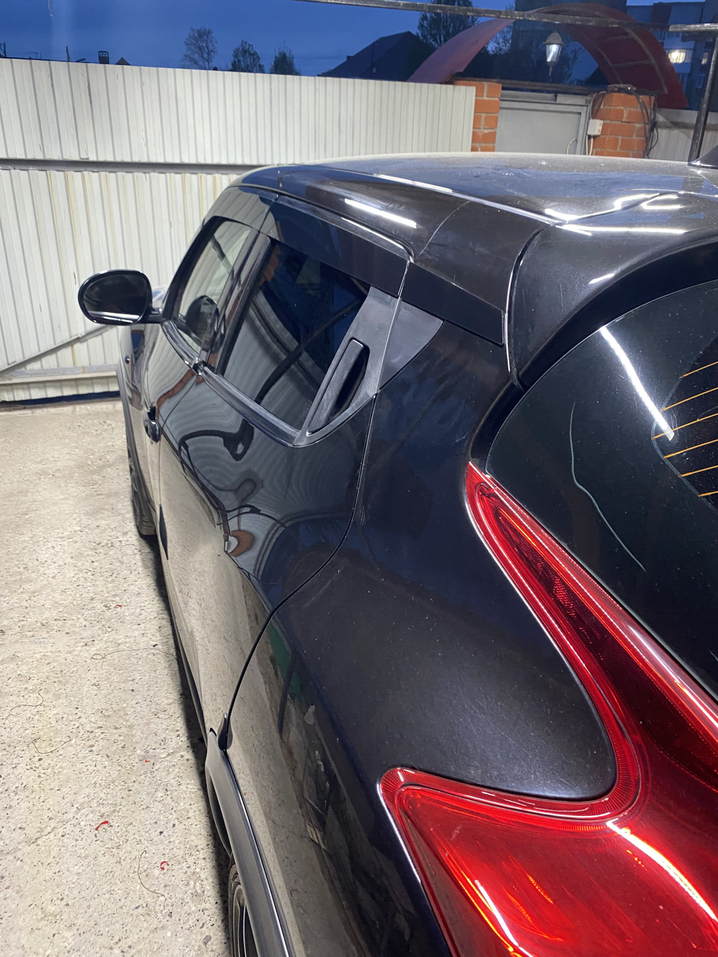

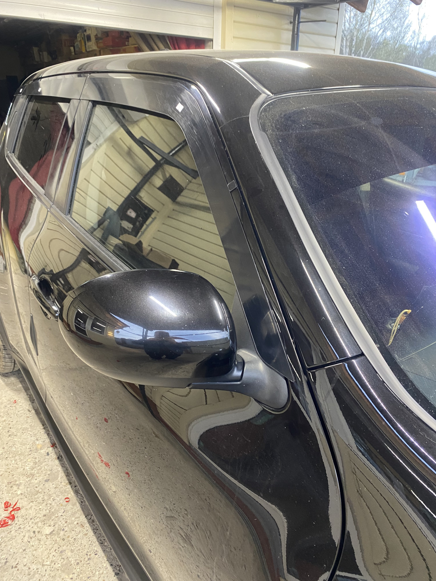

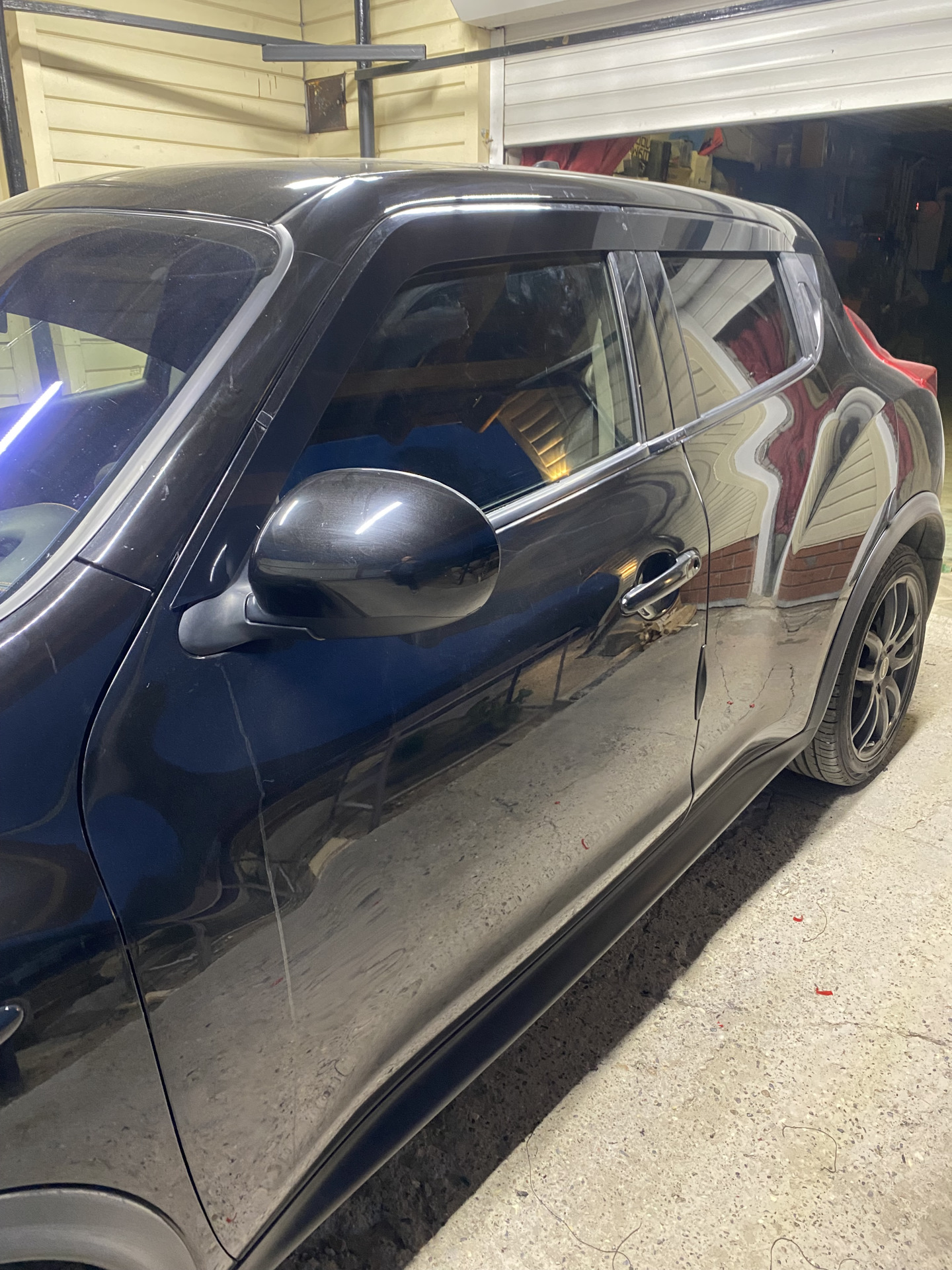

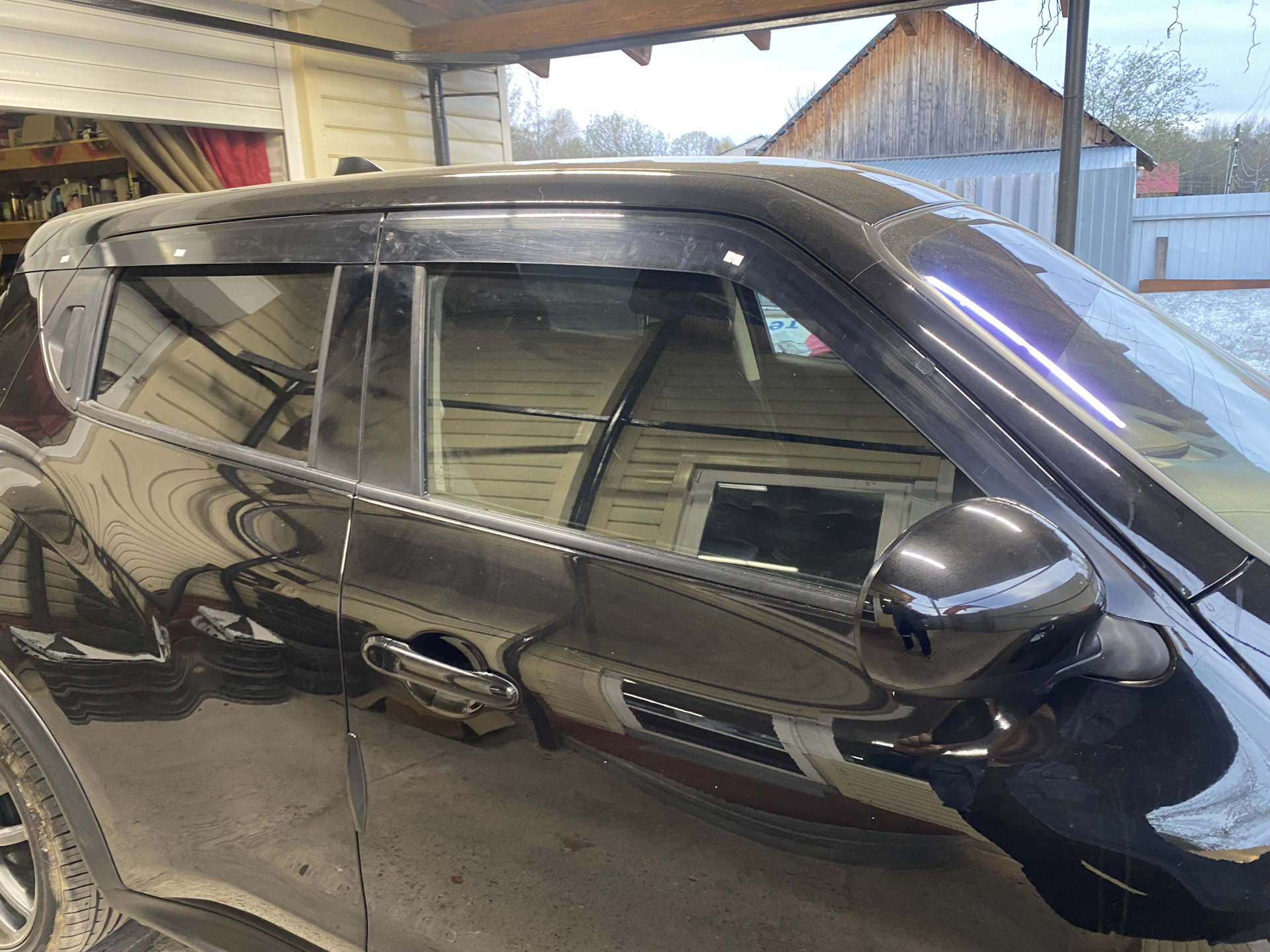

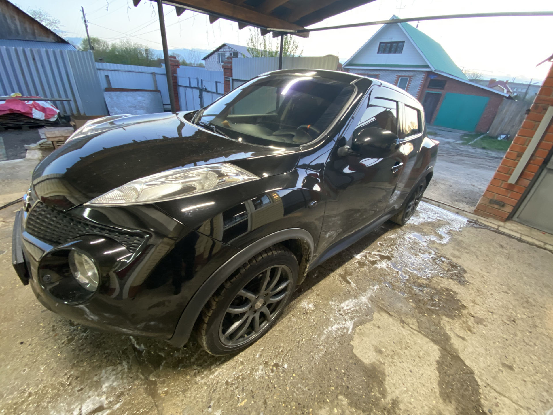

Все поставил на место
снял защитные пленки

Плоские?
Ставили оригинал, они крепятся на скотч и за кромку уплотнителя стекла, и деформировали его
Ну вот эти самые прикольные! И топовые!
Эти согласен))

Я праймом проходил сами ветровики, когда скотч менял., Как практика показывает, да и сам ты убедился, слабое место, скотч-ветровик

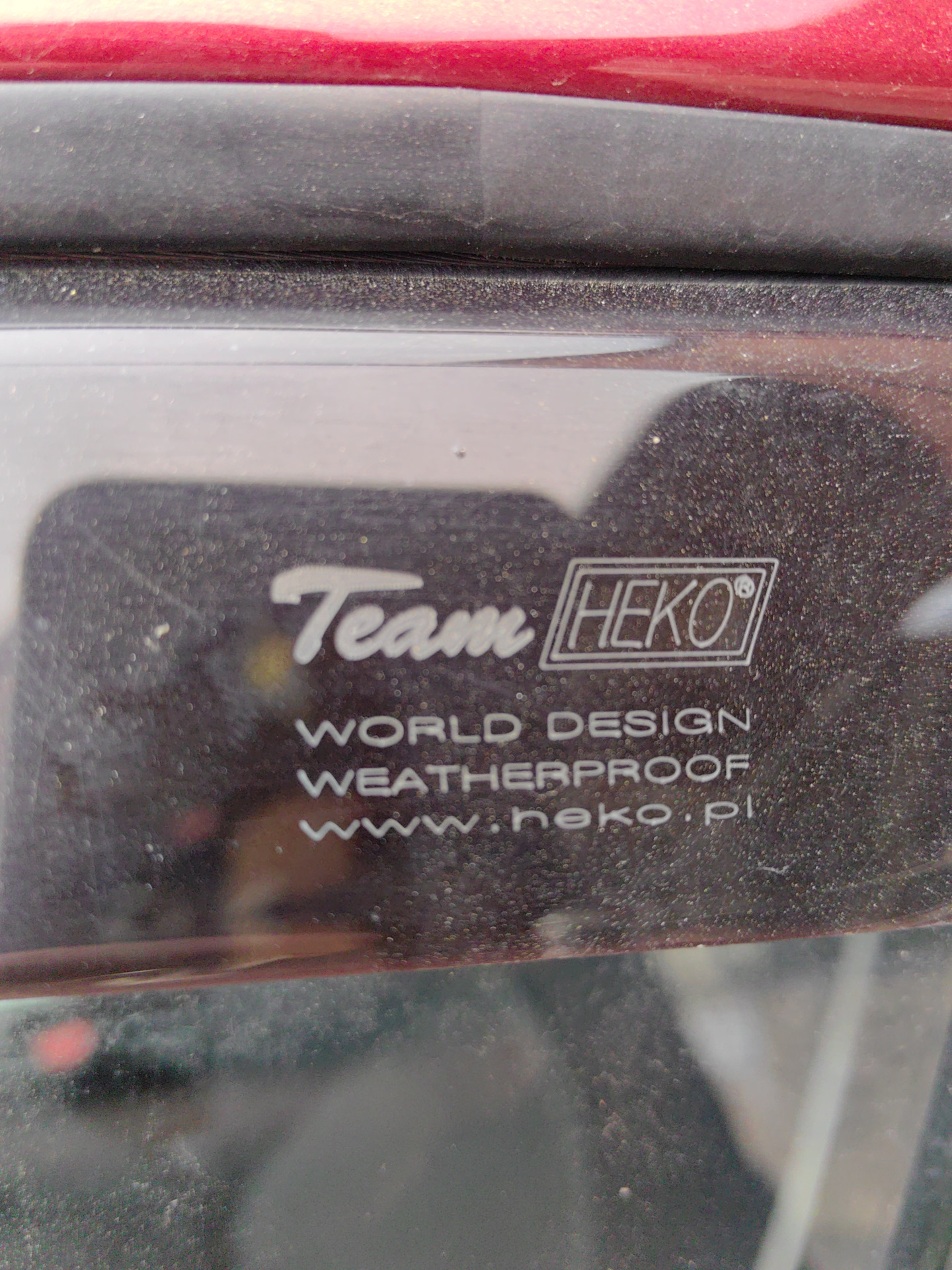

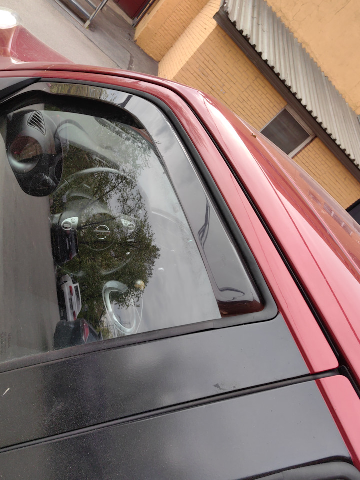

Heko надо ставить
