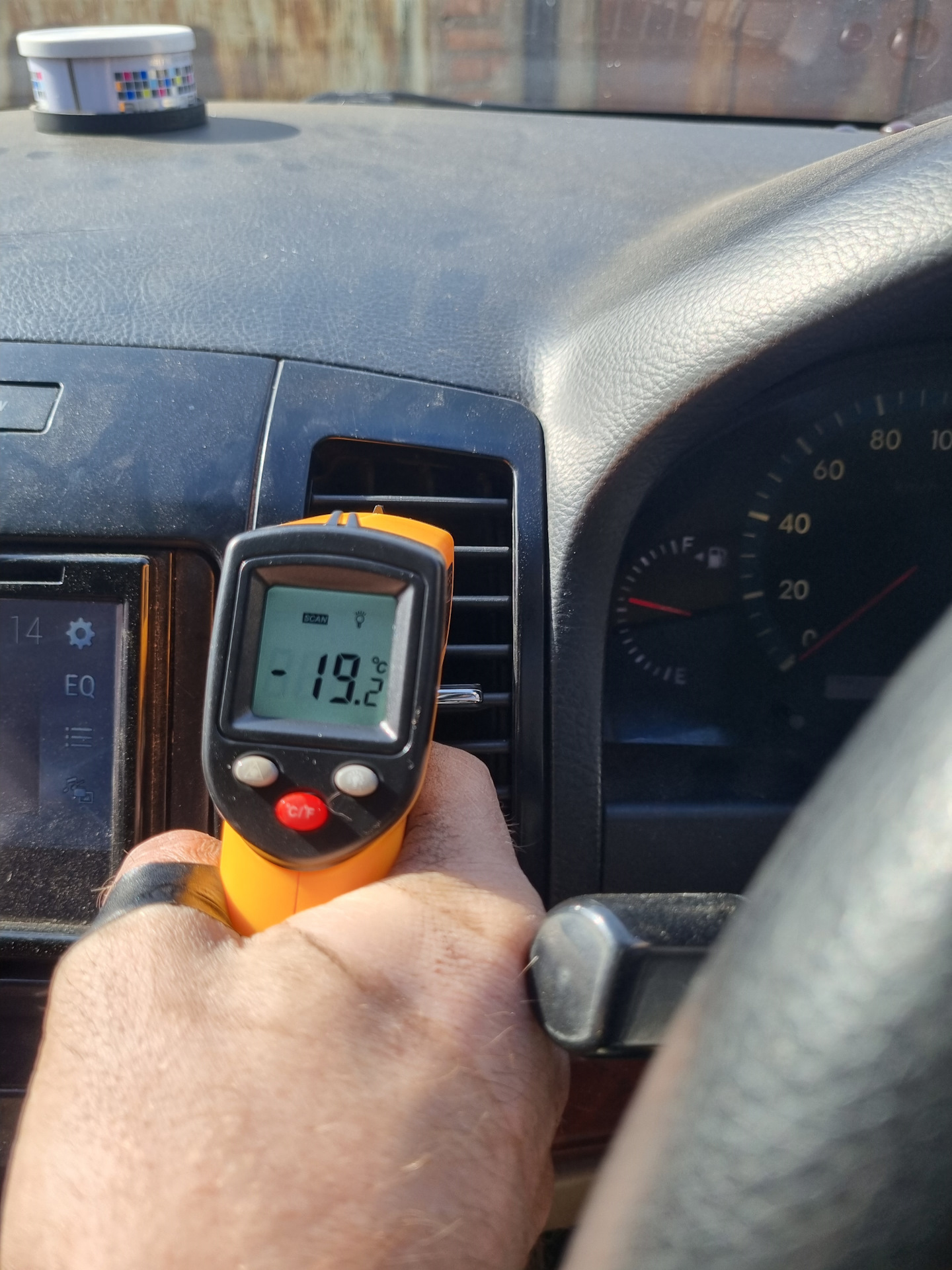

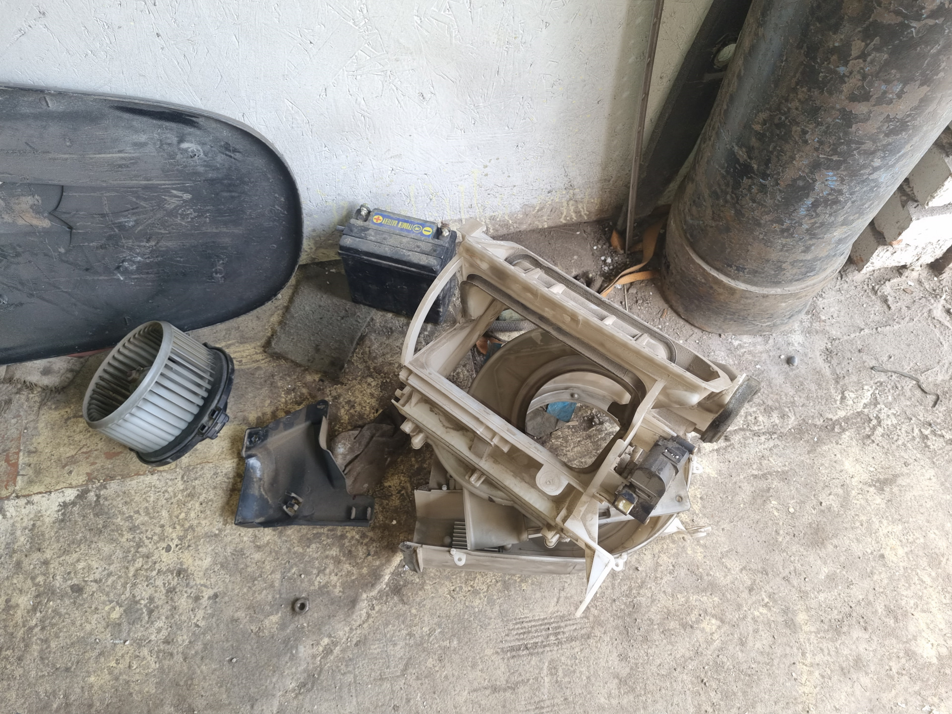

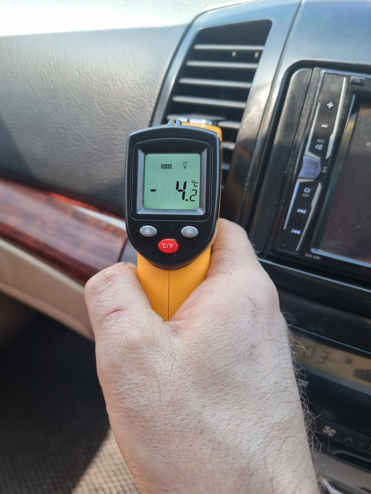

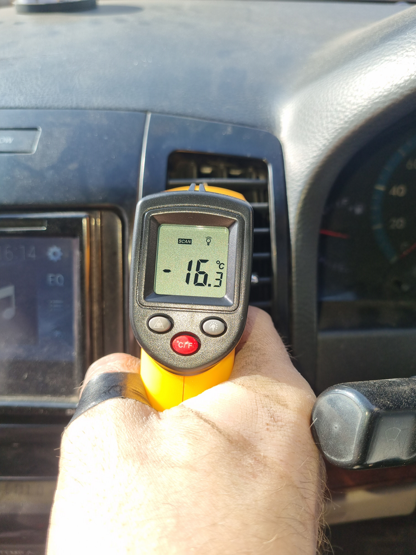

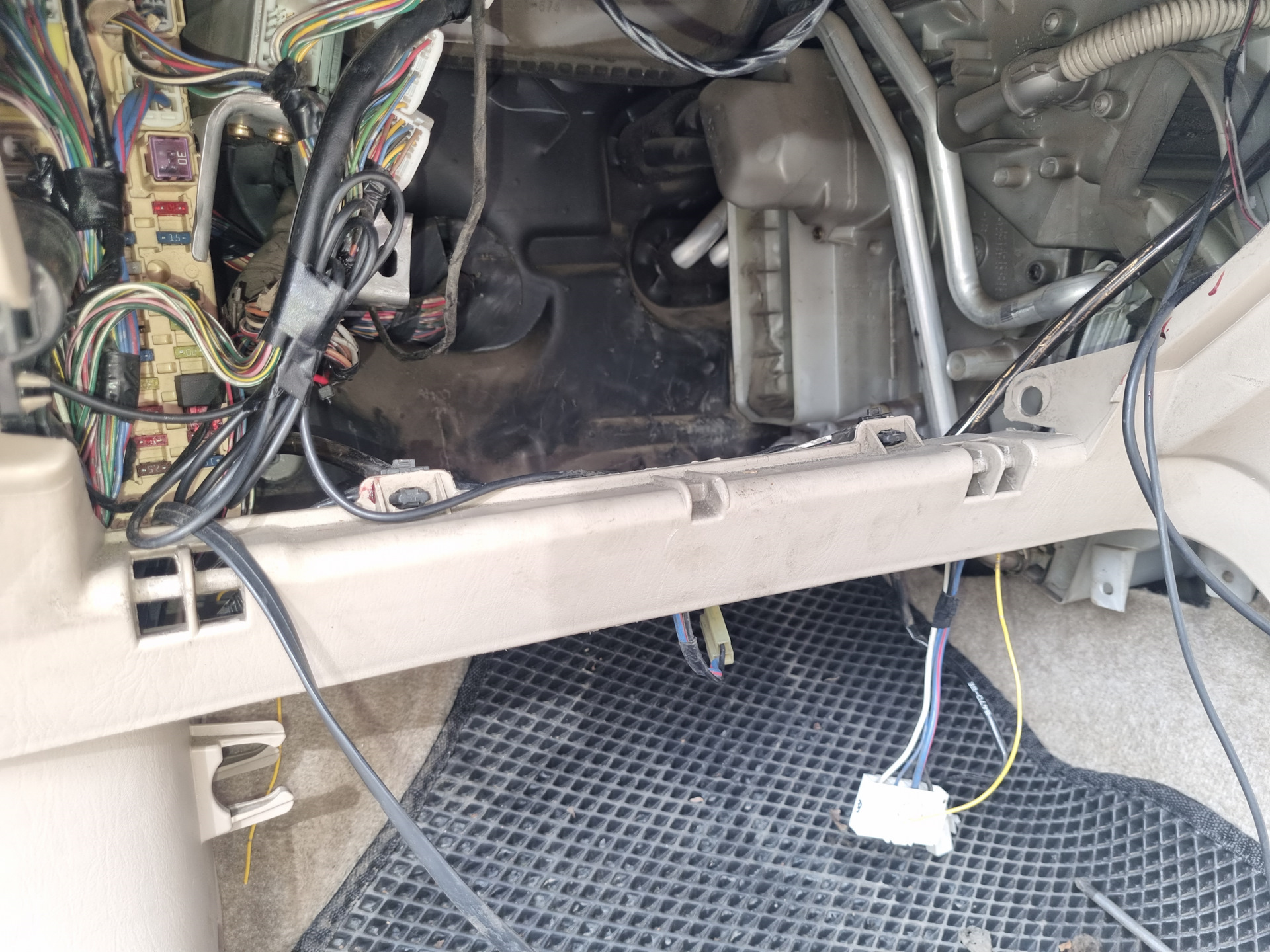

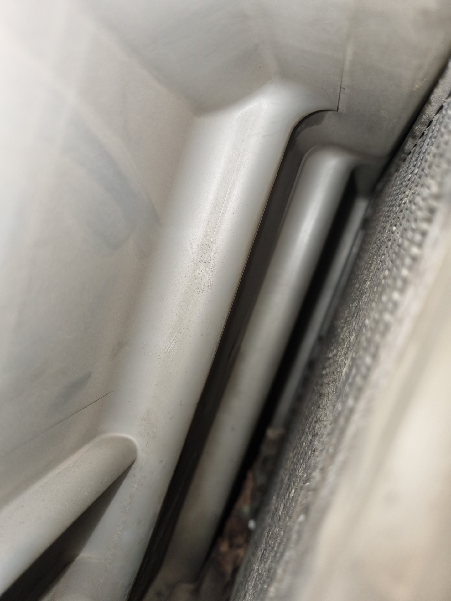

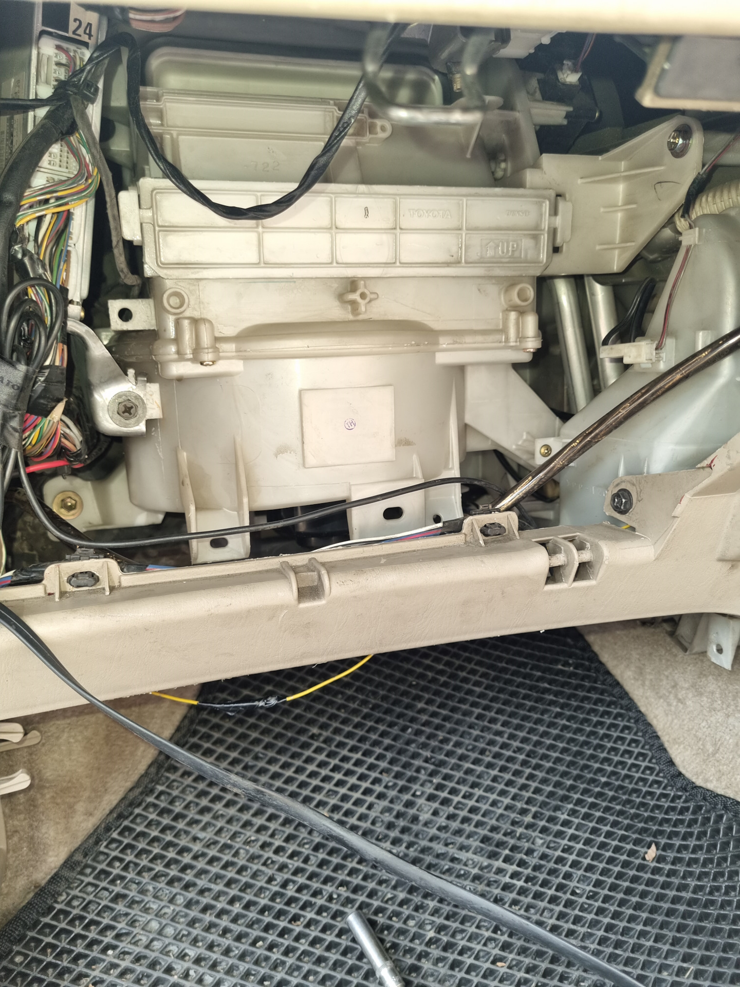

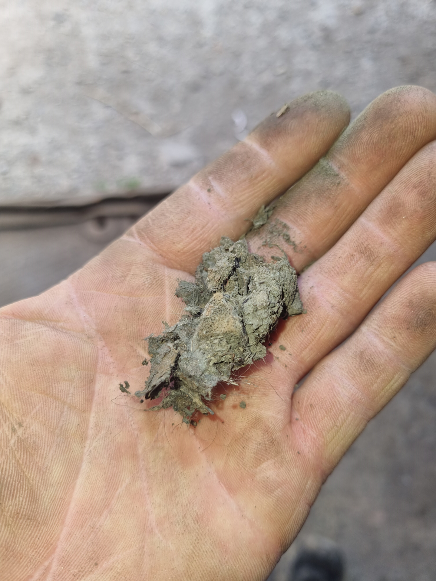

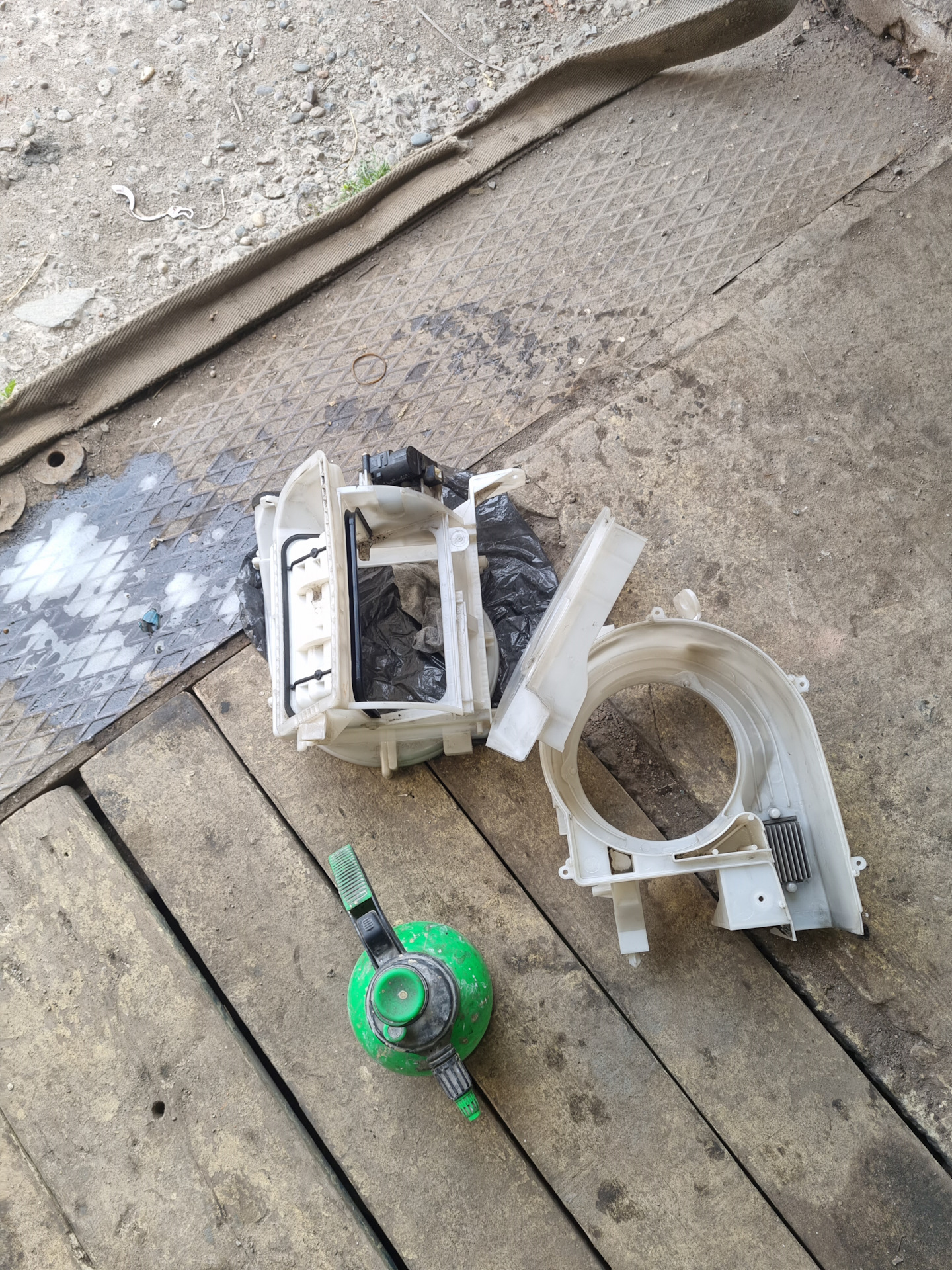

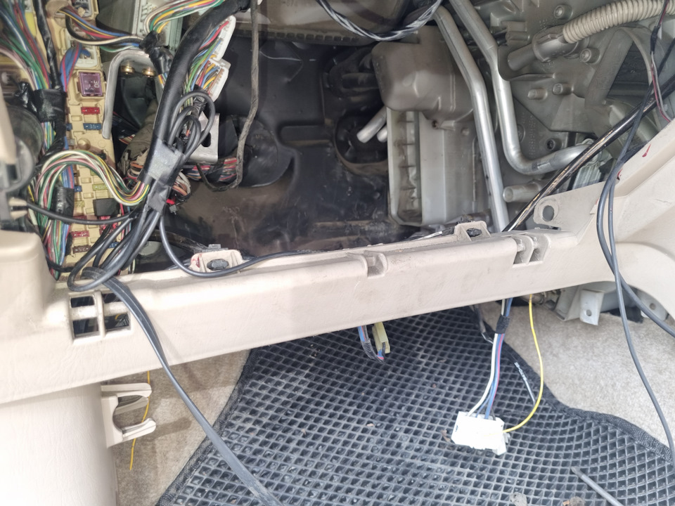

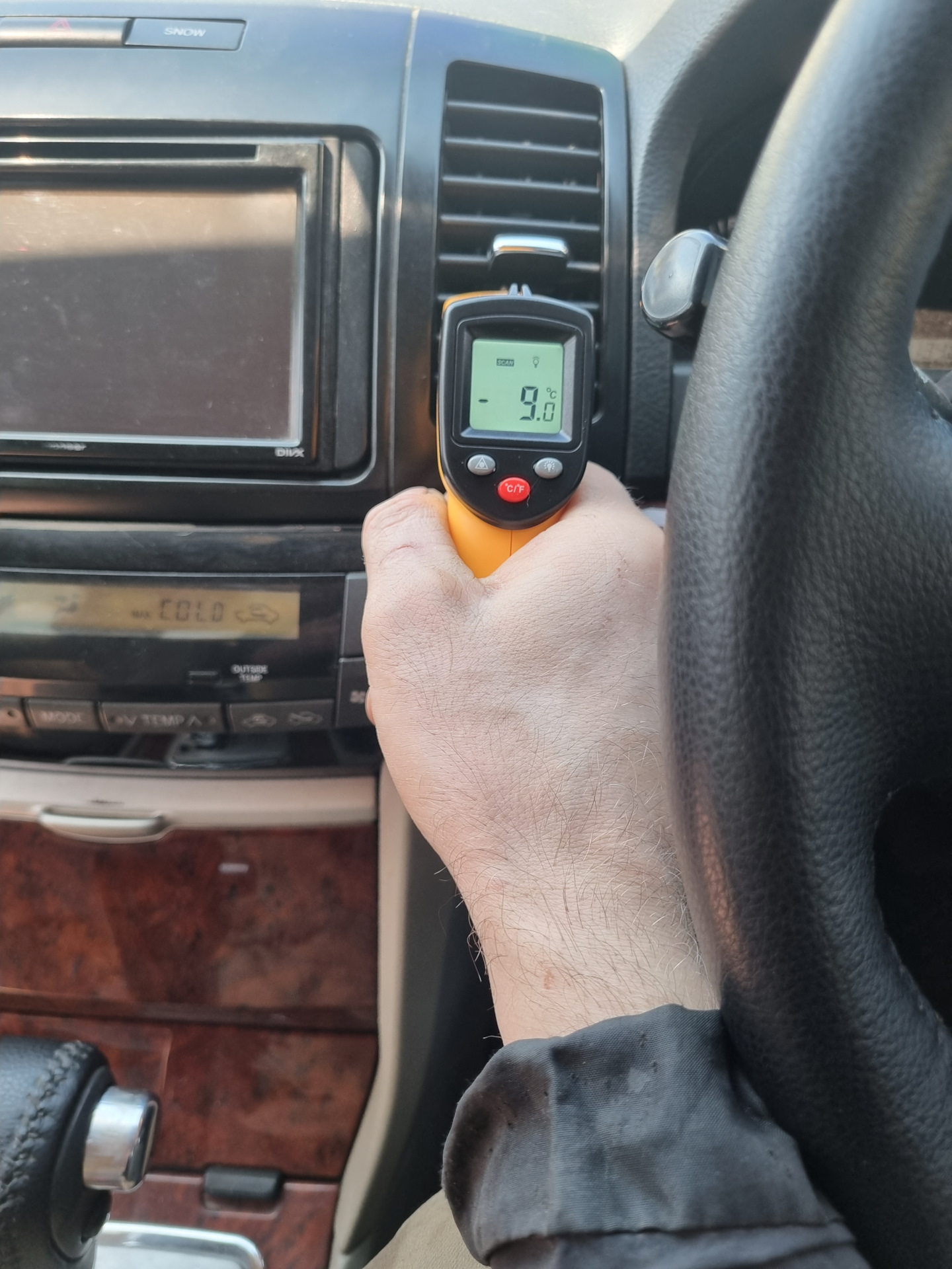

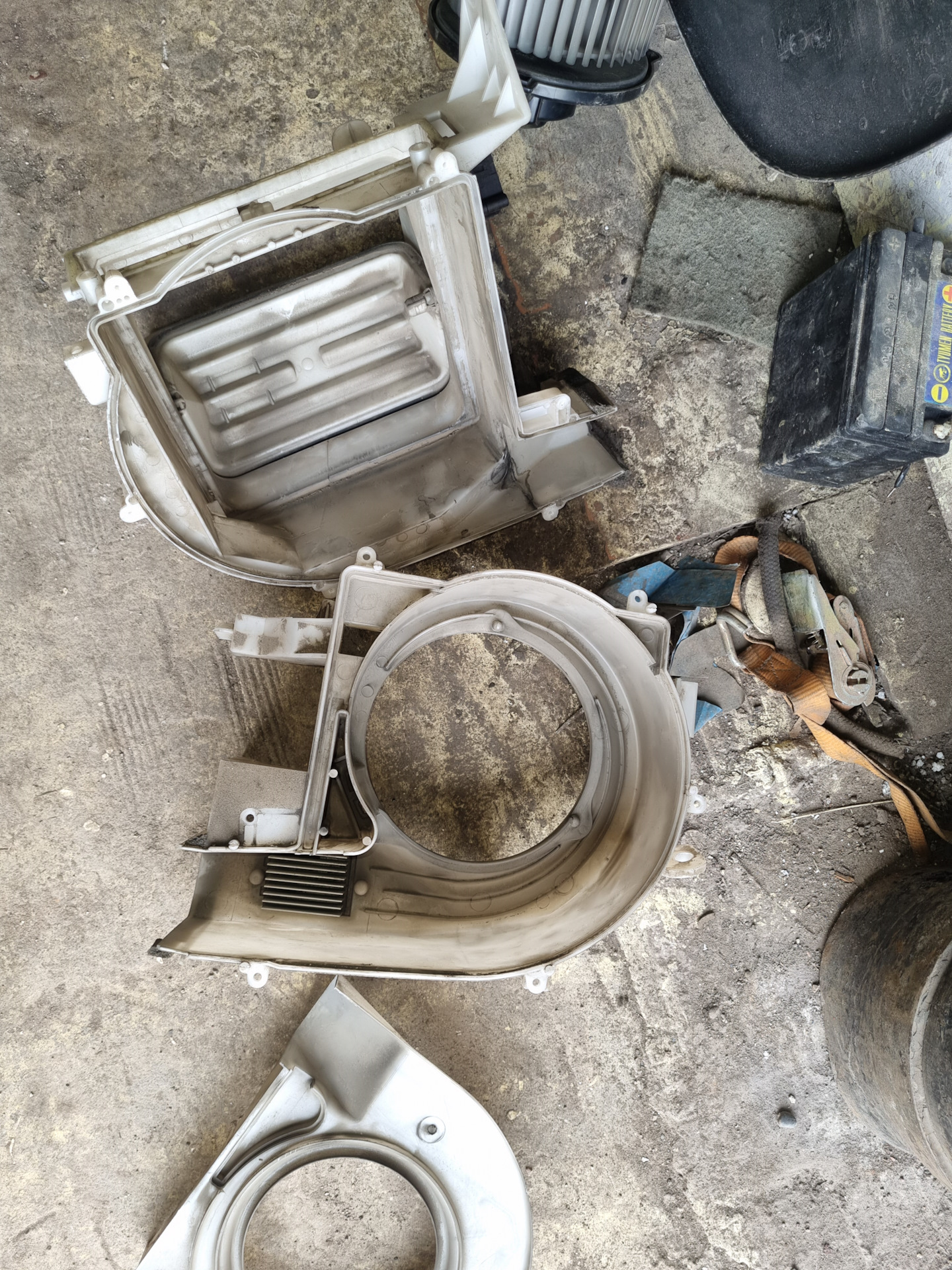

Перед летним сезоном решил обслужить систему кондиционирования, на неделе брал пенный отчиститель вытекло много грязи, решил снять улитку с мотором и добраться до испарителя. Разобрал все было в грязи иивнутри и с наружи, улитку помыл, испаритель выдул воздухом и пенным отчистителем остатки грязи собрал тряпкой . Изначальная причина по которой хотел посмотреть состояние испарителя, но все нормально с ним . Собрал все в чистом виде с новым салонным фильтром. Ощущения после данной процедуры увеличился поток воздуха и поднялась температура воздуха приключение кондиционера, замеры делал пирометром с озона неизвестно на сколько правильно) первый замеры до чистки показало -9 и -4 после чистки -16 и -19 ( насколько правильно не известно))
