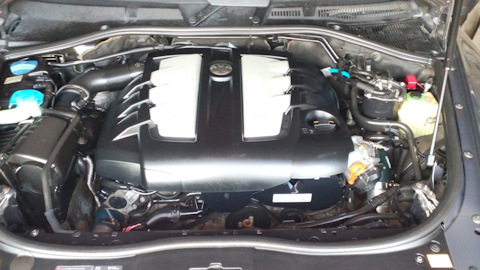

Запчасти на фото: 7L6907040AM

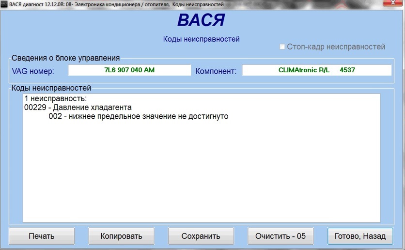

Пропал холодок у кондиционера. Подключил шнурок и обнаружил ошибку 000229.
Вспомнил про недавнюю запись в БЖ и по наводке поехал в тот же сервис. После заправки кондиционера стало приятно прохладно, ошибка в блоке была стерта и она теперь больше не появляется.
Желаю всем больше позитива.

У меня на пассате такая ошибка))
Заправляй как можно быстрей или компрессору каюк
Хз. На пассате так уж 2 года, а вот на туре все збс.
значит датчик на пассате меняй
да нет) я спускал фреон ) когда менял радиатор пиечки)
