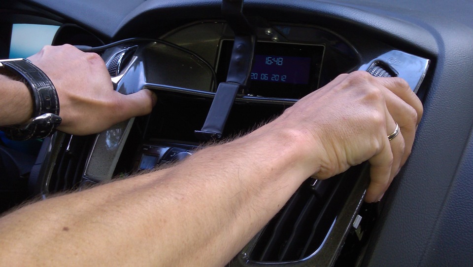

Всем известно, что мы в нашем КОЛХОЗЕ "Заветы Ильича" выращиваем свиней . Растут они у нас очень быстро, хрюкают все сильнее и громче, скоро размножаться начнут ( благо места в торпедо ФФ3 много ) . И вот сегодня наш ПРЕДСЕДАТЕЛЬ ( заслуженный животновод республики ) предложил заколоть парочку, так сказать для пробы . Послушав советы бывалых МЯСНИКОВ ( за что им большое спасибо ) мы приступили к процедуре .

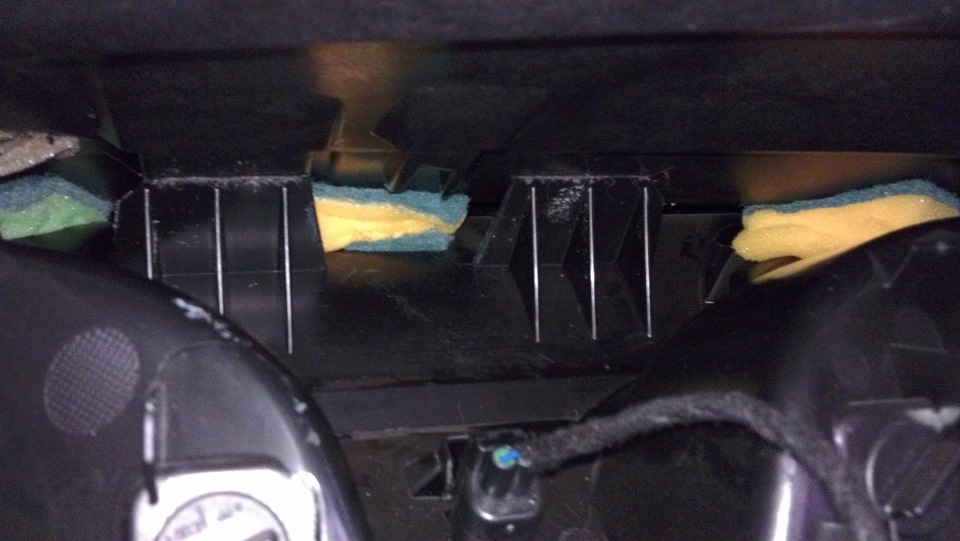

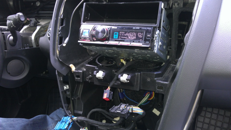

Материалы для операции были закуплены в хозяйственном отделе нашего гастронома и обошлись нам неприлично дешево ( 100 руб. ) . Дальше все очень просто, вытаскиваем свои музыкальные шкатулки и через освободившееся пространство начинаем погружение в глубины сознания ( извиняюсь просто в глубины ) . Губки для мытья посуды складываем абразивной частью вперед и подсовываем их при помощи какой нибудь длинной и тонкой штуковины ( мы использовали пилку по металлу ) под жесткую часть торпедо по всей ее длине !

Губки на своих местах ! Свинья молчит, даже подозрительно как то ! Музычка вынимается откручиванием двух болтиков и резким дерганьем на себя !

По нашей методе от 6 до 8 штук достаточно !
