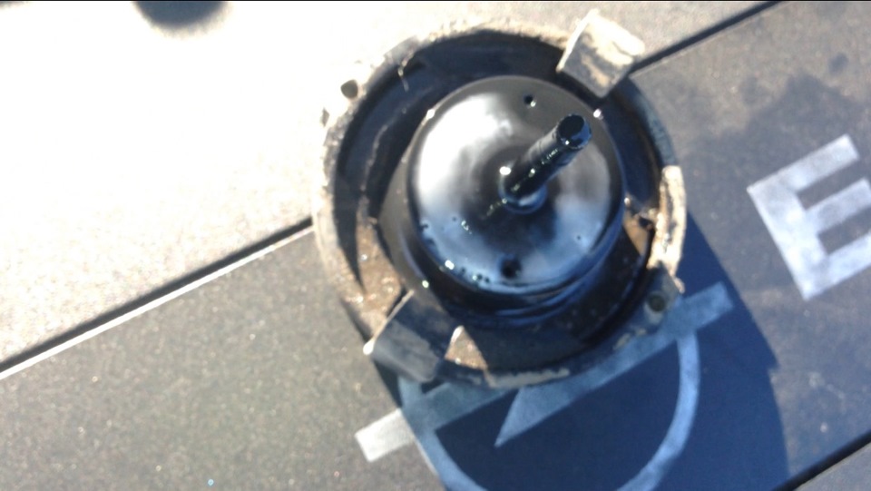

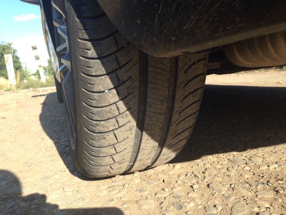

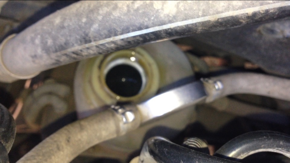

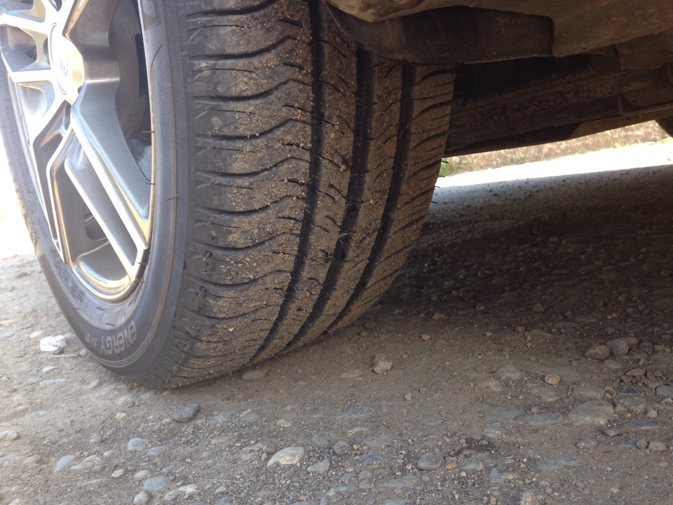

Привет, стояла с покупки машины резина Мишлен спереди, а сзади какой-то Kleber Dynaxer, и подумал я что пора бы ее немного обновить, купил новый Мишлен но пока только 2 балона на перед, а тот, что был до этого поставил назад, теперь 4 мишленовских колеса, правда рисунок слегка отличается, ну думаю это не страшно, главное что одинаковые на одной оси, тем более докатаю этот сезон а на следующий куплю еще 2 новых таких же) Еще по поводу вопроса, открутил вобщем сегодня крышку бачка ЭГУРа на заведенной машине, и увидел что жидкость в нем циркулирует и довольно сильно, вот незнаю теперь норма это или что то не так, кто мож знает пишите) хотя цвет и уровень в норме, т к меняли не очень давно, да и руль вроде нормально вращается и без посторонних звуков, но всё равно, раньше такого не замечал, да и многие тоже писали что жидкость в бачке не движется независимо от того заведена машина или нет, вобщем кто знает жду коментариев))

норма
Оооо, бедаа…
Сколько пробег на машине?
На крышке эмульсия — значит в системе воздух или водички немножко. Надо срочно жижу сменить.
Жидкость циркулирует всегда — т.к. насос работает постоянно
132к пробег, так жидкость новая, меняли с пол года назад в максимум в сервисе
Уровень не уходит?
Не, уровень на месте!
Мне кажется что только при повороте колес должна быть циркуляция!
Я тоже так думаю, поэтому и озадачен этим вопросом
