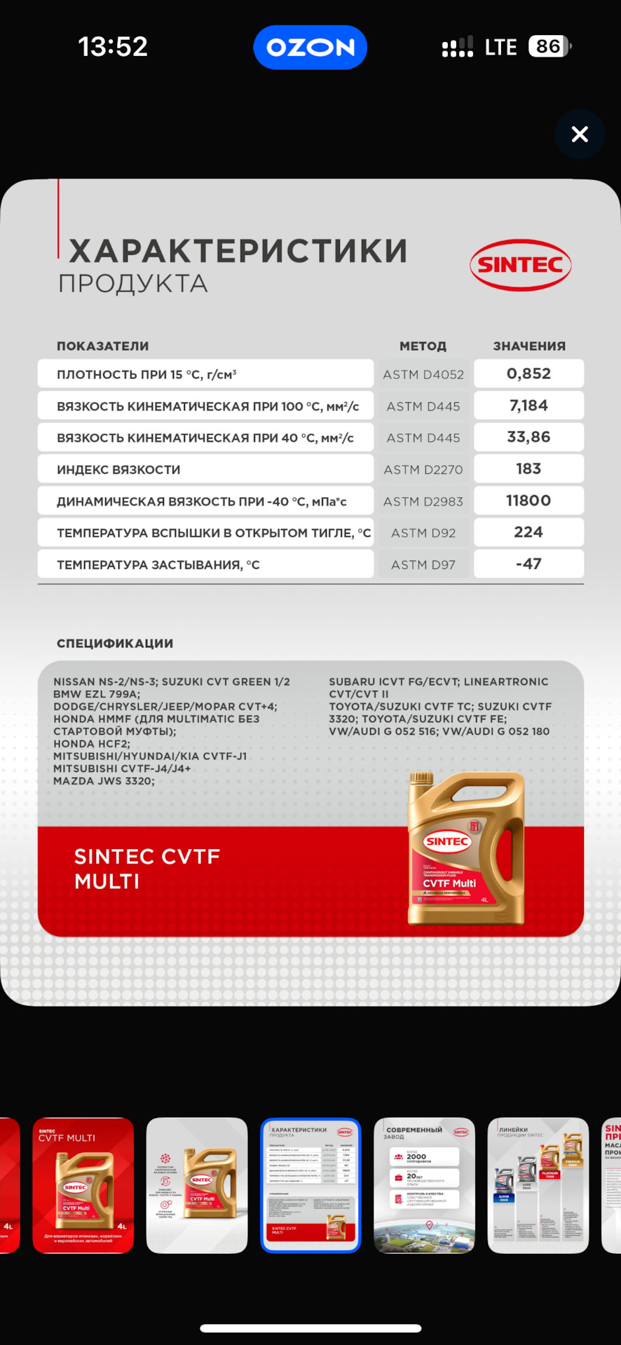

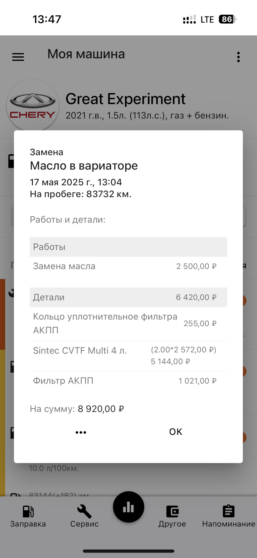

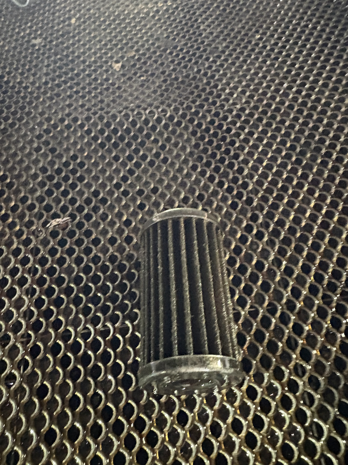

В прошлый раз частичную замену масла (Лукойл CVTF) делал 03.12.2022 на пробеге 38000 км, следующая должна была идти через 100 000 км, но из-за таких особенностей решил снова повторить замену, крышку поддона и фильтр тонкой очистки не менял, поменяли только фильтр «бочонок» как и в прошлый раз. Слилось 7 литров, фильтр был черный, масло тоже, при тонкой струйке еще оставался цвет, как бы убитое, но все еще живой. На этот раз поменяли на Sintec CVTF MULTI, как будет себя вести будем дополнять запись.

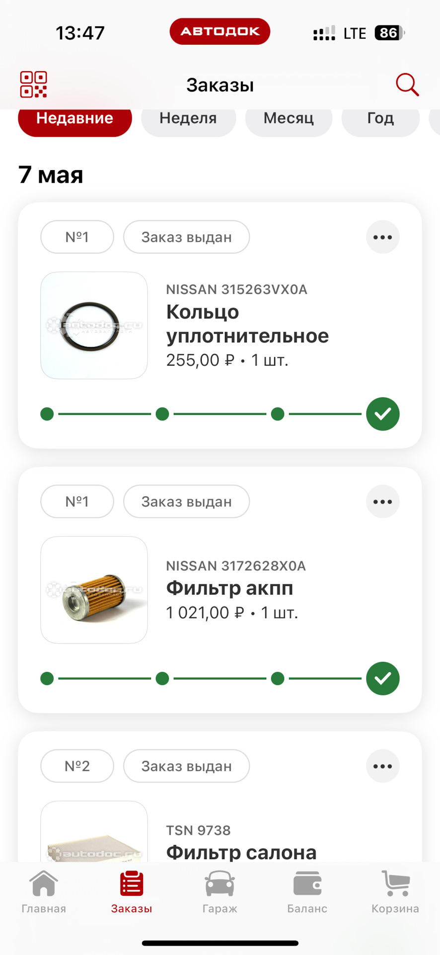

Фильтра, как и в прошлый раз, поставил от Nissan, артикулы на скриншоте:
Мастер не знал нашу коробку, откручивали по алгоритму из соседнего БЖ.
