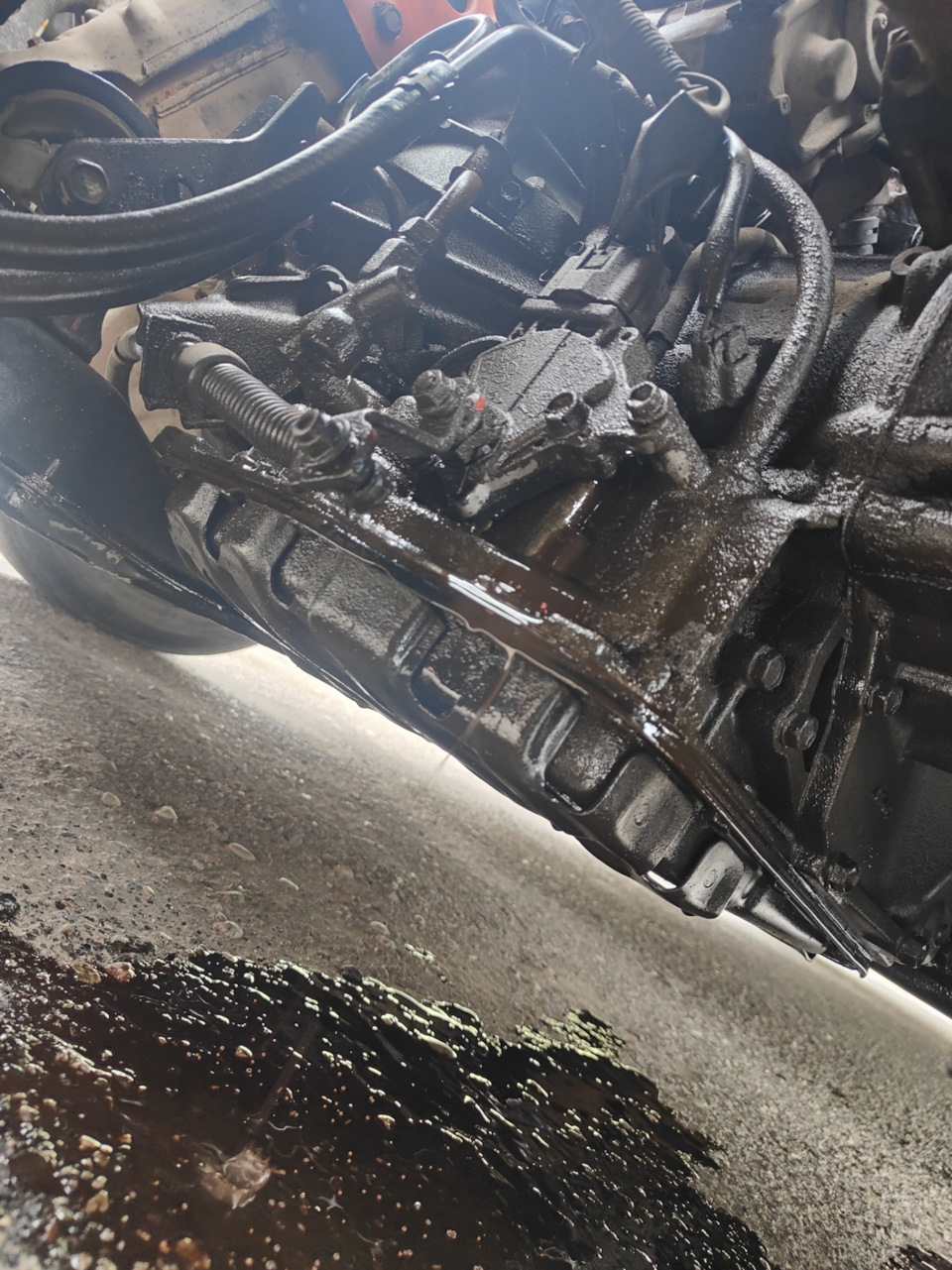

Вижу эту беду, сразу с ребятами её на подъёмник, начинаем смотреть и видим такую картину.
В тонком месте крепления троса, где вставляется шайба прижимающая, крепление обломилось, и в этот просвет масло просто напросто вытекло.
