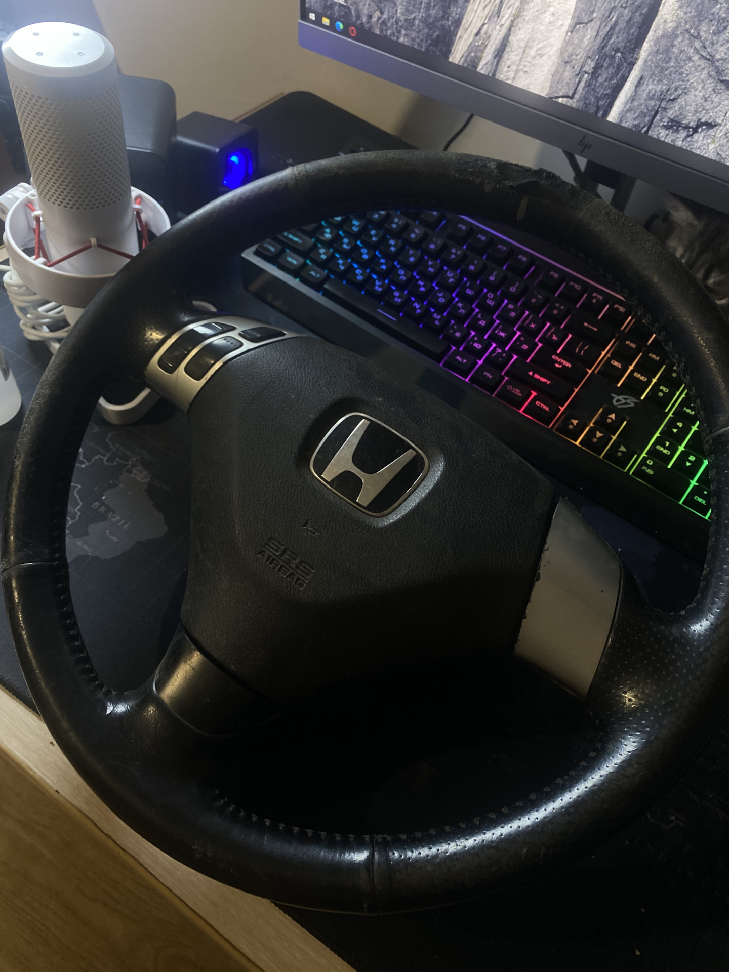

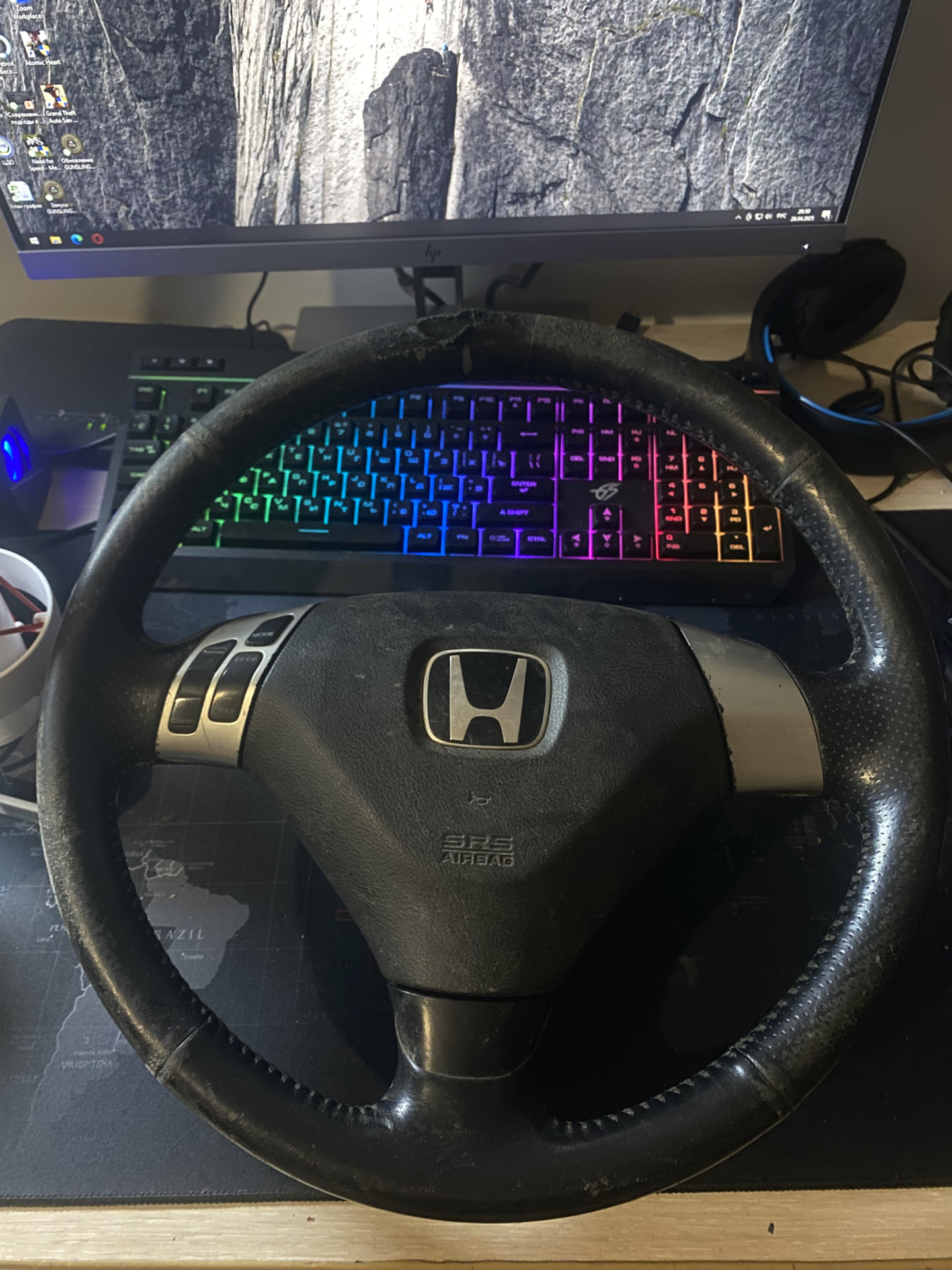

Давно хотел поменять руль на Торнео, еврейский-само совершенство, для меня очень дорого, хотел от фита, но тоже жаба душила, и вот в барахолке ВК попался руль от 7-го аккорда дорест с подушкой, под перешив, приехал энергией за неделю, спасибо продавцу!

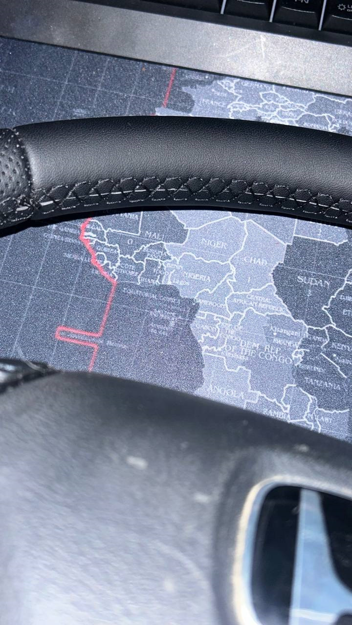

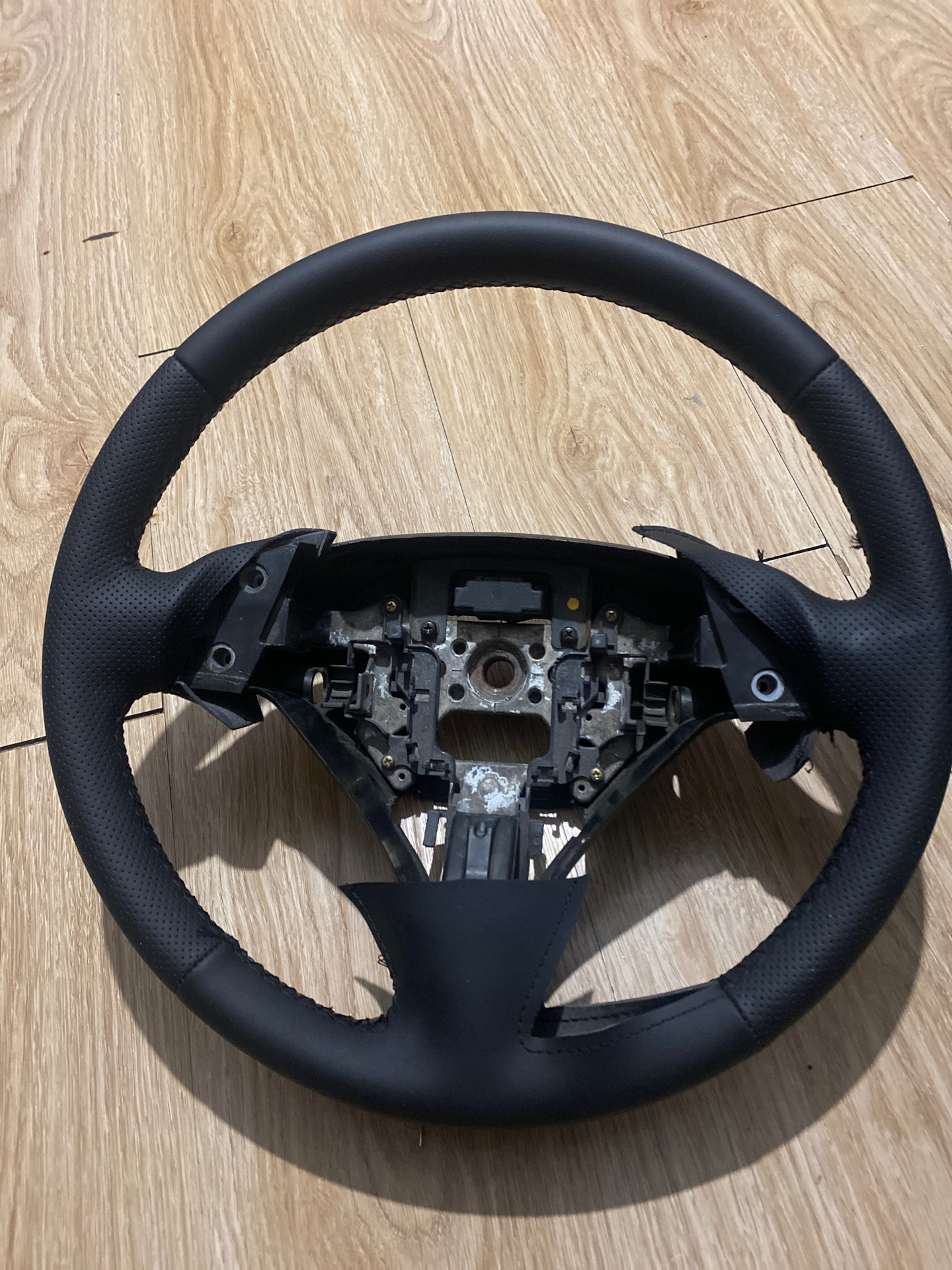

Состояние было не очень(первое фото), перешив у нас стоит от 4k, ну как я уже писал в БЖ, весь колхоз я делаю сам, так что заказал оплетку на руль в маркетплейсе за 1071₽, пришла как в описании в комплекте еще положили нитки, иглу, клей + QR-код к электронной инструкции по перетяжке, особо в инструкциинечего и нет, шов либо "Макраме" либо "спортивный" весь процесс опишу в кратце
1) нужно замочить оплетку в горячей воде, чтобы тянулась лучше
2) Натягивает на руль, начинал стягивать швом макраме с середины левой стороны и вверх, потом справой и потом внизу

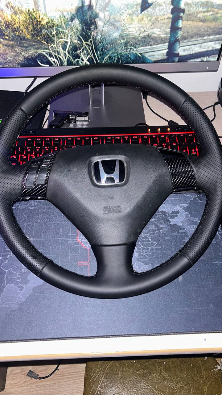

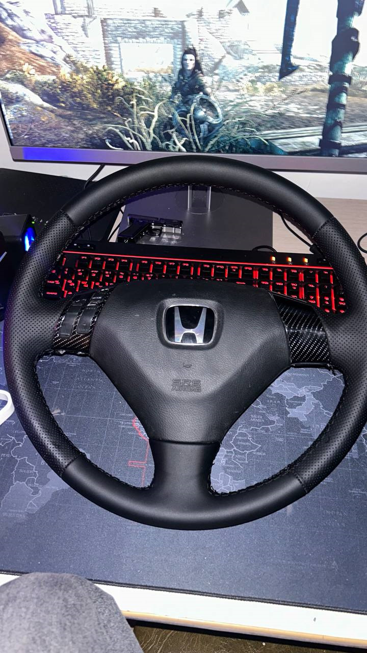

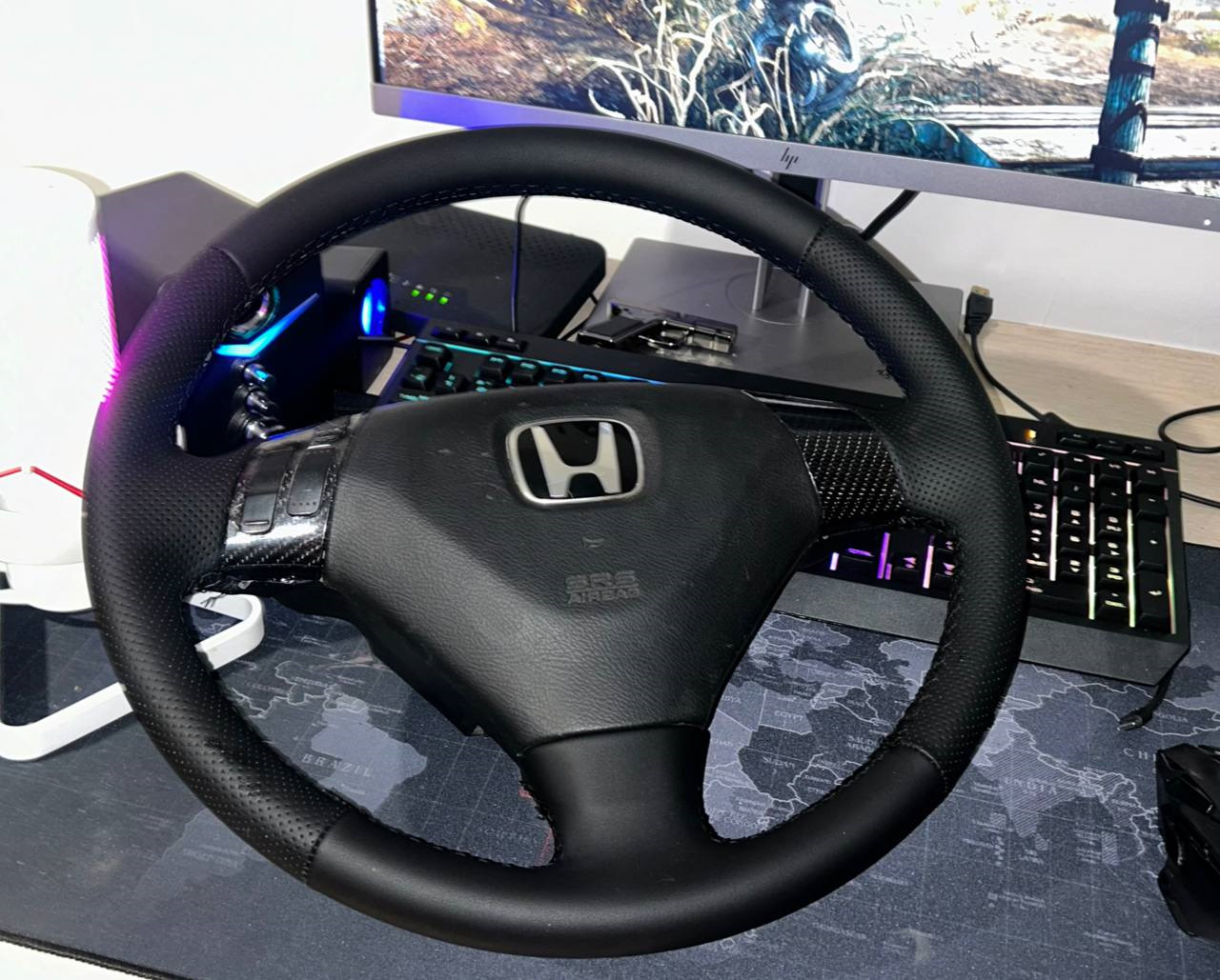

3) на пару дней я его оставил в покое, чтобы подсох, далее обрезал лишнее и подклеил уголки, на этом всё
Ну и оклеил кнопки виниловой пленкой, если все таки куплю себе когда-нибудь 2 Дин магнитолу то подключу и их.
