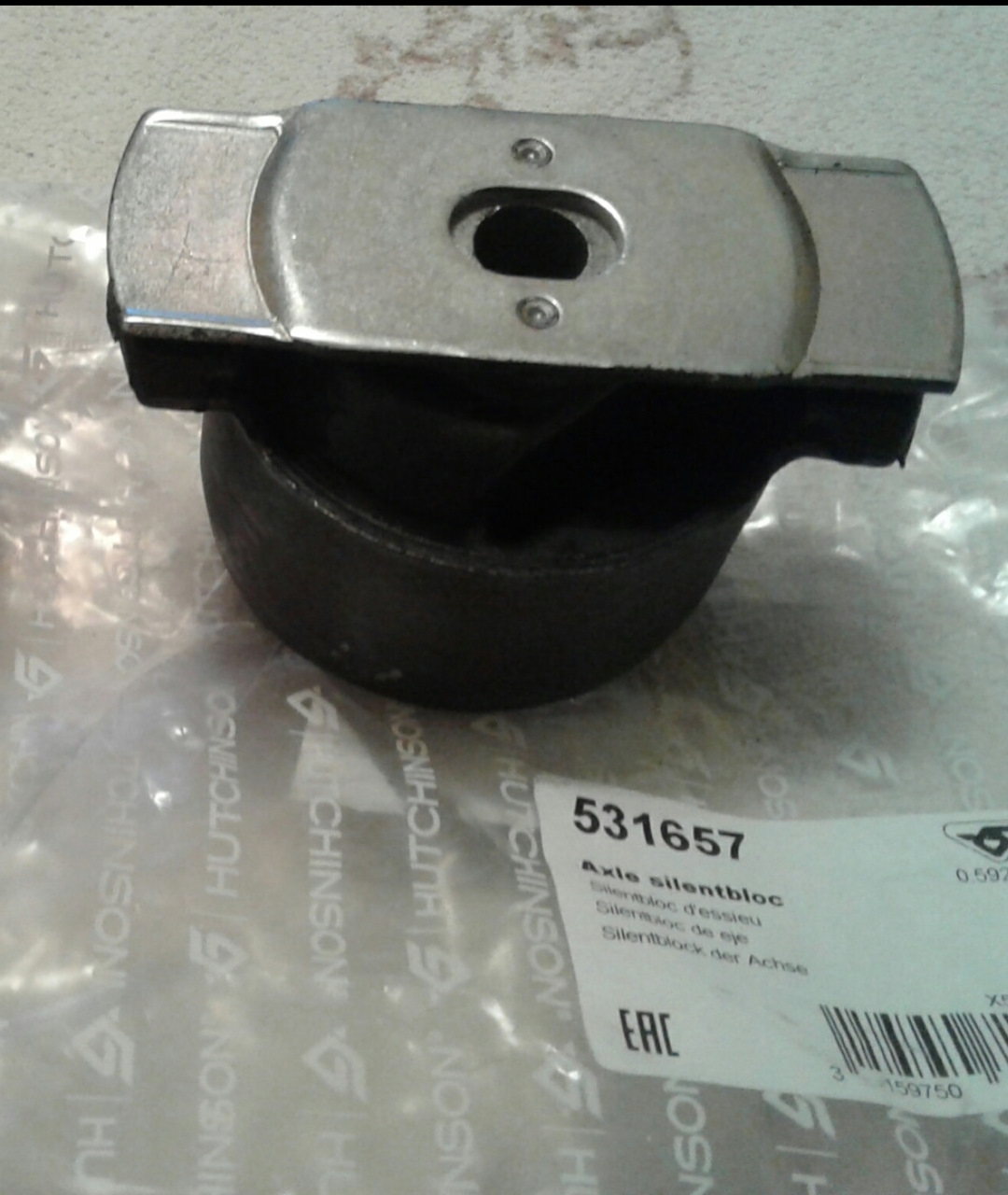

У моей Лягухи пришли в негодность сайлентблоки задней балки.
Не могу найти Hutchinson 531657.
Если у кого есть, готов купить !
Насколько знаю ходят достойно оригинал и Hutchinson остальное деньги на ветер.
Если есть положительный опыт использования других сайлентблоков, пишите.

Уже не ходят, мои умерли на 50к пробега, отвалилась внутренняя втулка от резины. Поставил сейчас патрон, с такой ценой их хоть раз в год меняй, вообще не парит!
Т к. работаю в сфере автобизнеса, недавно мониторил рынок по сайлентам з/б в РБ. Нет ваще ничего… Самый лучший вариант на рынке, это Лемф… И то, я не уверен, что это "тот" Лемфердер. И как они будут ходить хз… Но сайленты типо, Сасик, Патрон и всякая китайская х.ня не ходит…

Ставил Патрон, за свои деньги ходит около 30тыс точно. Если своими руками делать то можно ставить, если СТО то стоит учитывать стоимость работы.

8 тыс мои прошли и уже ослоились, гавно это е…ное
Тебе не повезло просто
Возможно… Я тож от многих слышал, что с/б балки Патрик ходят. По этой причине их и купил… Но что-то у меня им пришёл пзд быстро…
Ну их приколол в экономии, если самому ещё и менять, то вообще норм .Они в 4 -5 раз дешевле если не больше тех же Хатчинсонов, но лотерея как говорится)
Я сам и менял…всё в машине стараюсь делать сам… Но рассчитывал, что они хоть походят 2 года… Хрен, пол года и 8к. Даже с учётом того, что менял сам, трудозатраты неоправданные…

Здарова! Не вижу смысла искать хатчисон. В сообществе давно ходит информация о том что хатчисон не ходит от слова совсем. У меня они накрылись после 2 лет эксплуатации. Люди ставят патрон, дешево и ходит без проблем. В этой ситуации цена — долговечность как по мне стоит выбрать патрон.
Я всегда ставил хатчисон так как это оригинал.Сейчас 4 замена на 370000км.
Я тоже ставил хатчисон. Опыт показал что переплачивать смысла нет. Сугубо мое мнение

ничего страшного. стоит оригинал еще с завода правда уже под замену.пробег 310.000т.еще не раз не менялись.50 или 80тщ не показатель.показатель вот 300т.у меня.правая еще может походить .левая убита .

Не ходит Патрон. Проверил на своём ведре. Менял осенью 24-г, весной переобувался и глянул, что сайлентам пи.да… Отслоилась втулка.
Нормально ходит патрон саленты. Проверил на своём опыте. 30т и ещё без проблем. А с учётом их стоимости и когда сам меняешь, то вообще песня
Видимо патрон патрону рознь… Мне они ужасно не понравились. Мало того, что дубовые, так и отходили (у меня) совсем мало… Больше ставить не буду…
