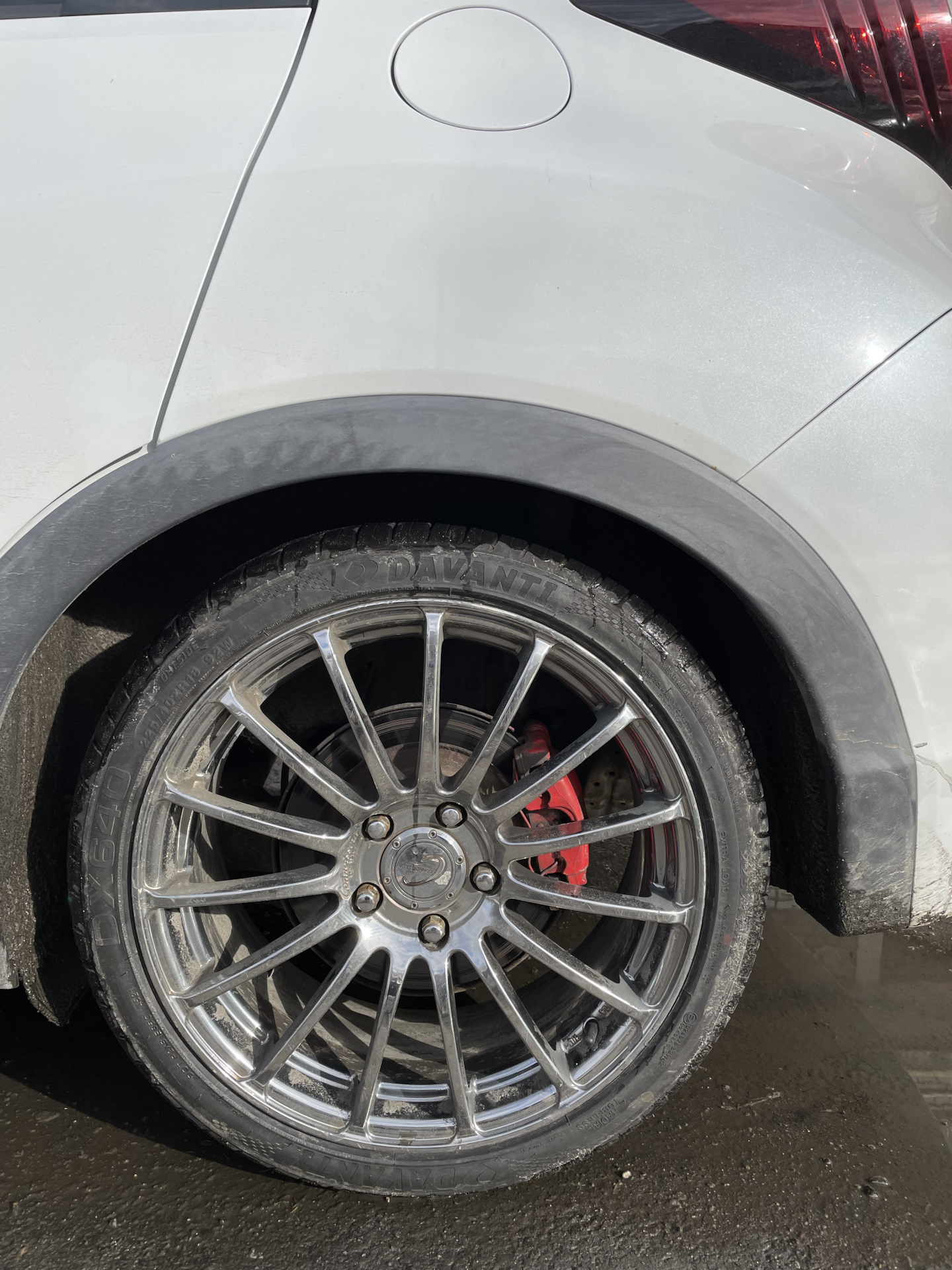

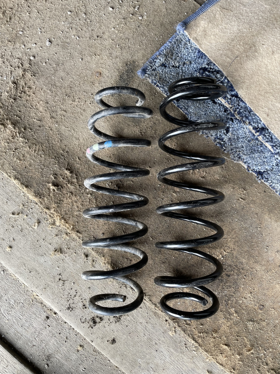

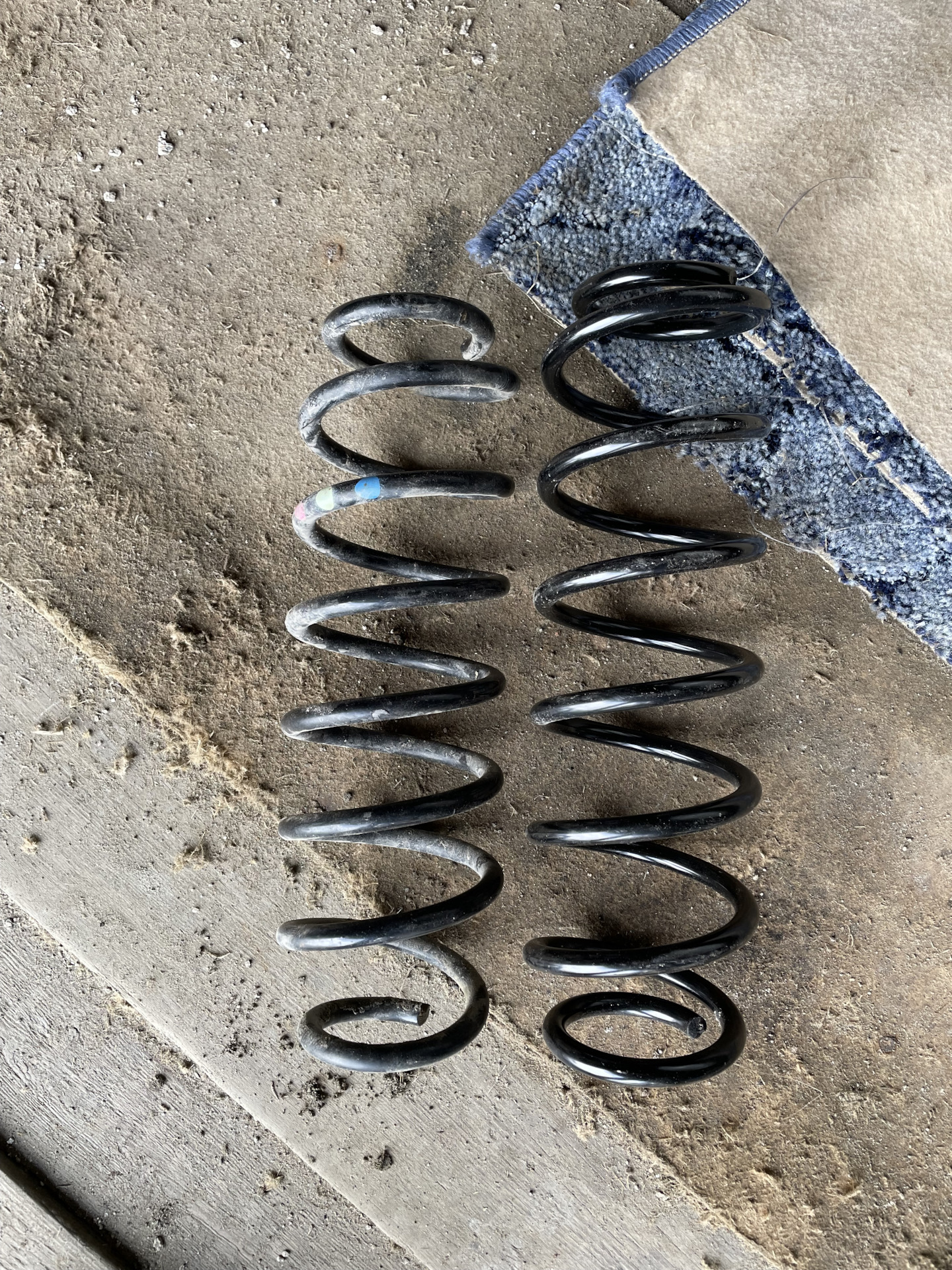

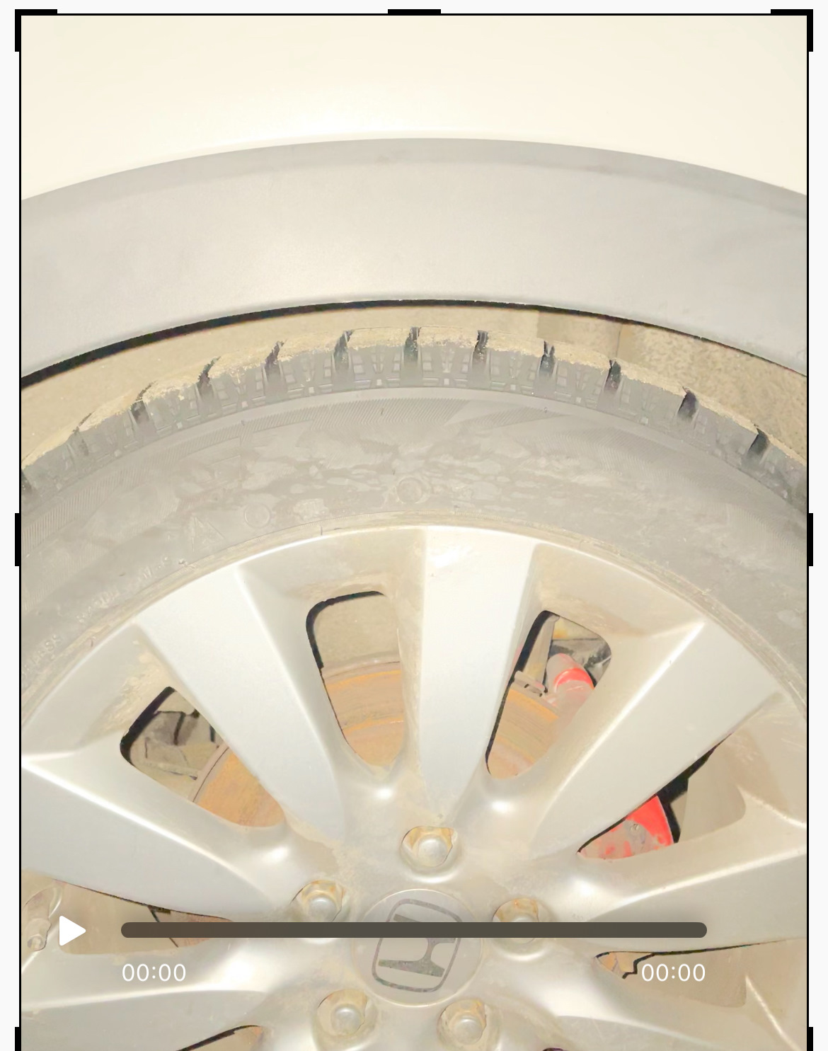

Стал замечать, что «зад» просел. Задумался об установке подкладок для увеличения клиренса, но взвесив все за и против, решил попробовать заменить пружины. Итак, поиск привел к тому, что пружины на 9й сивик стоят по 9-10₽ шт. (многовато, на мой взгляд), продолжаю поиски, натыкаюсь на запись здесь же на драйве об установке пружин от 8го сивика (2400₽ одна) в 9й. Отличие 8 от 9: на 8 пружины закручены в одну сторону, на 9м в противоположную. Путем проворачивания верхней резинки с правой стороны градусов на 30 подходят как влитые (кто хочет идеала, купите верхнюю резинку такую же, как и на левой стороне). Ставил сам в гараже, ушло час-полтора. Без проставок клиренс увеличился ~1,5-2см.

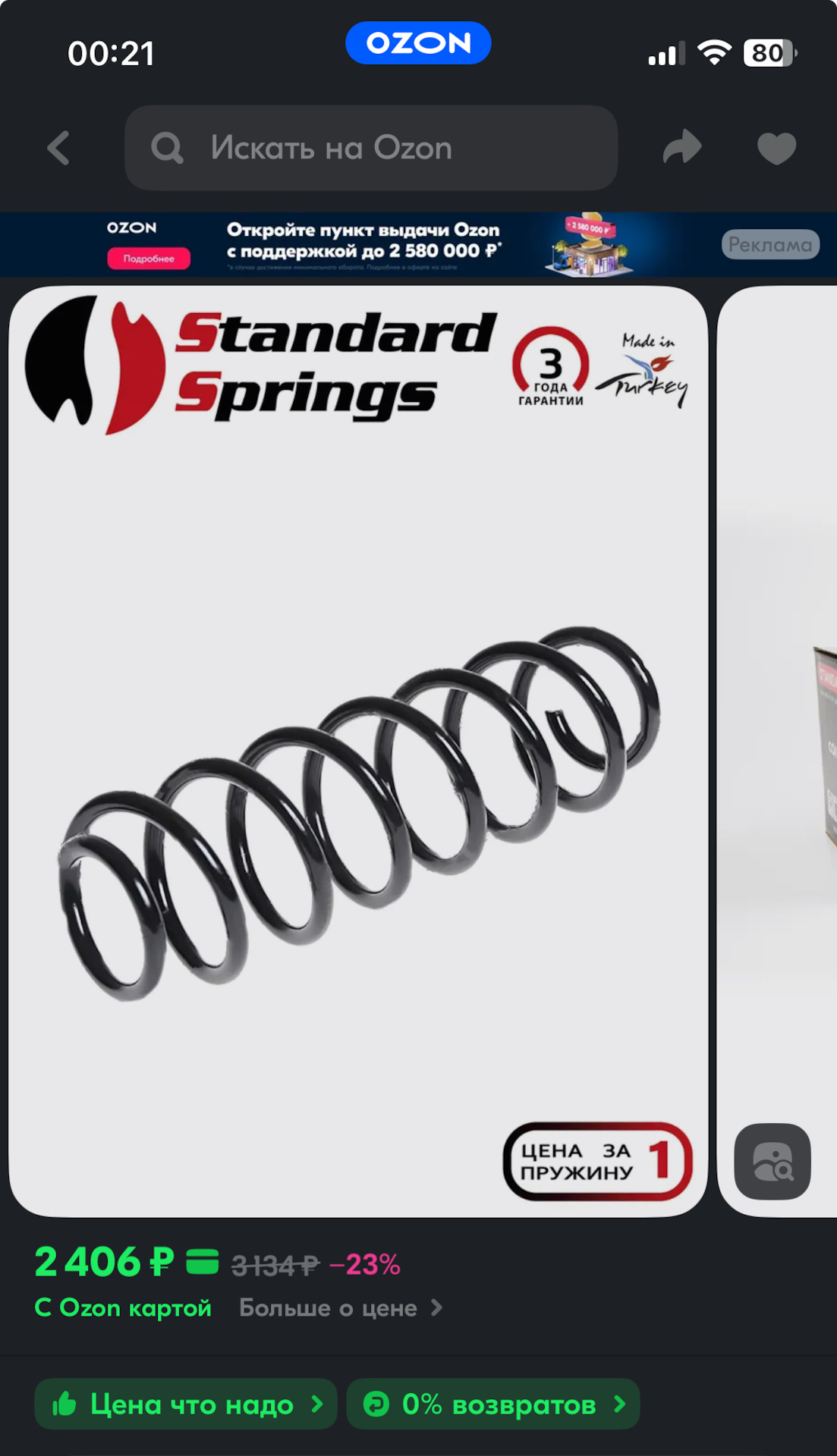

Можно ссылку на пружины
ozon.ru/t/HObNjcr
Спасибо
