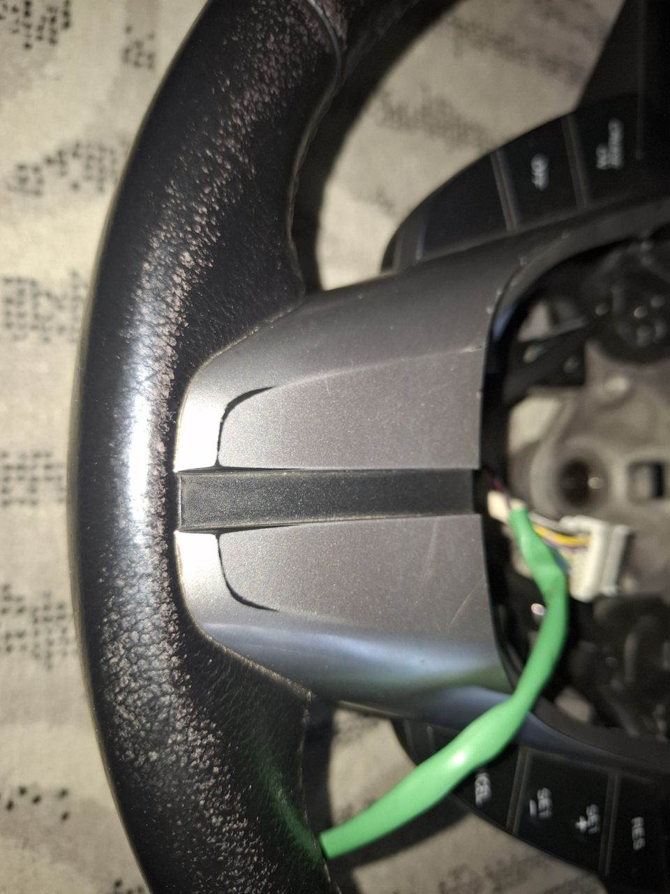

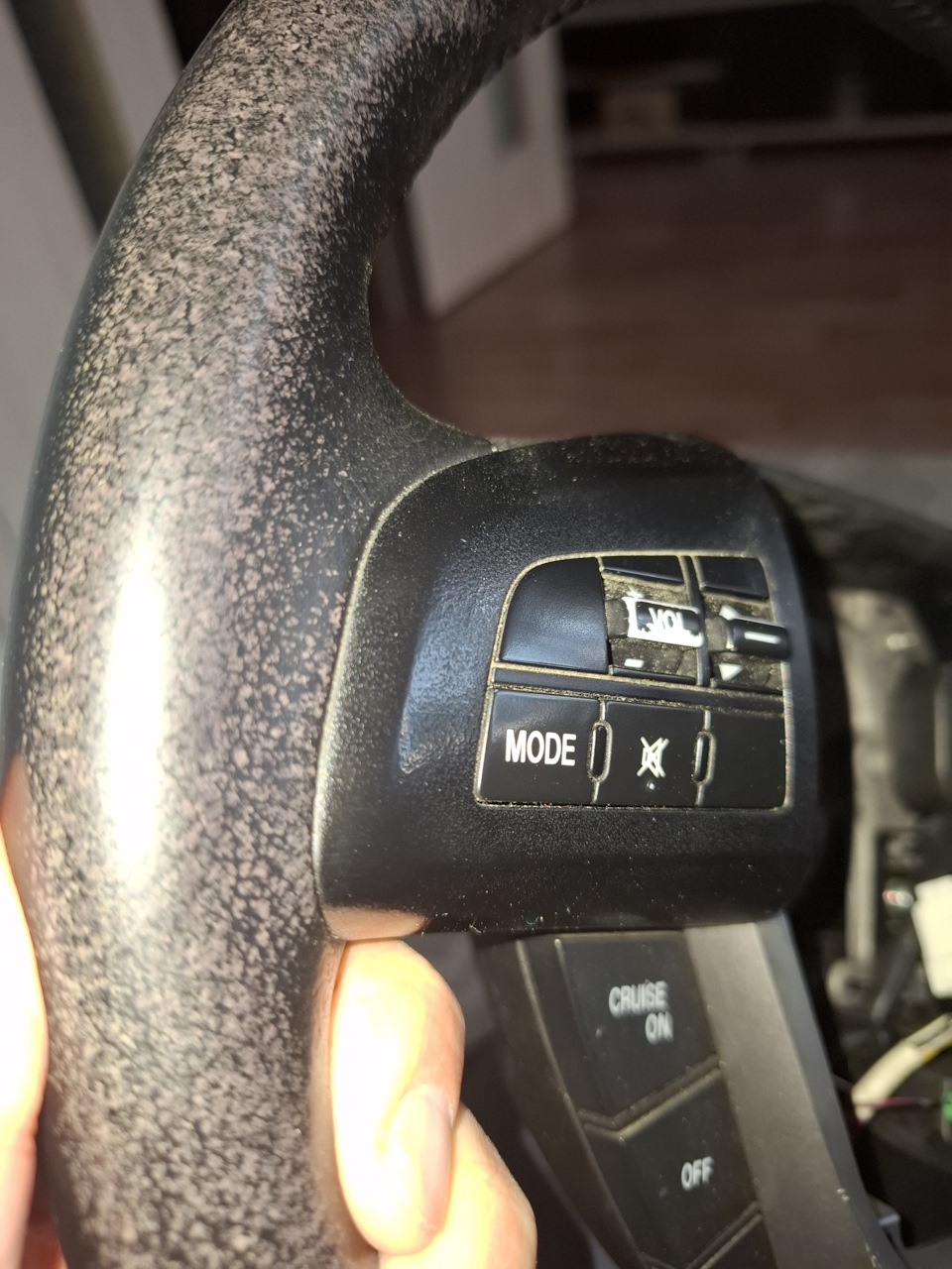

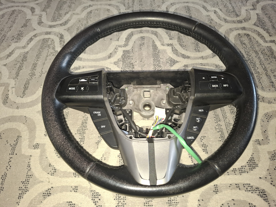

Вобщем, имеем руль от Mazda CX-7, которому уже 13 лет
Задача, которую я себе поставил:
1 Заменить оплетку на руле
2 Восстановить пластик на корпусе кнопок и нижней накладки
На замену, приобрел оплетку "Все оплетки" (не реклама):

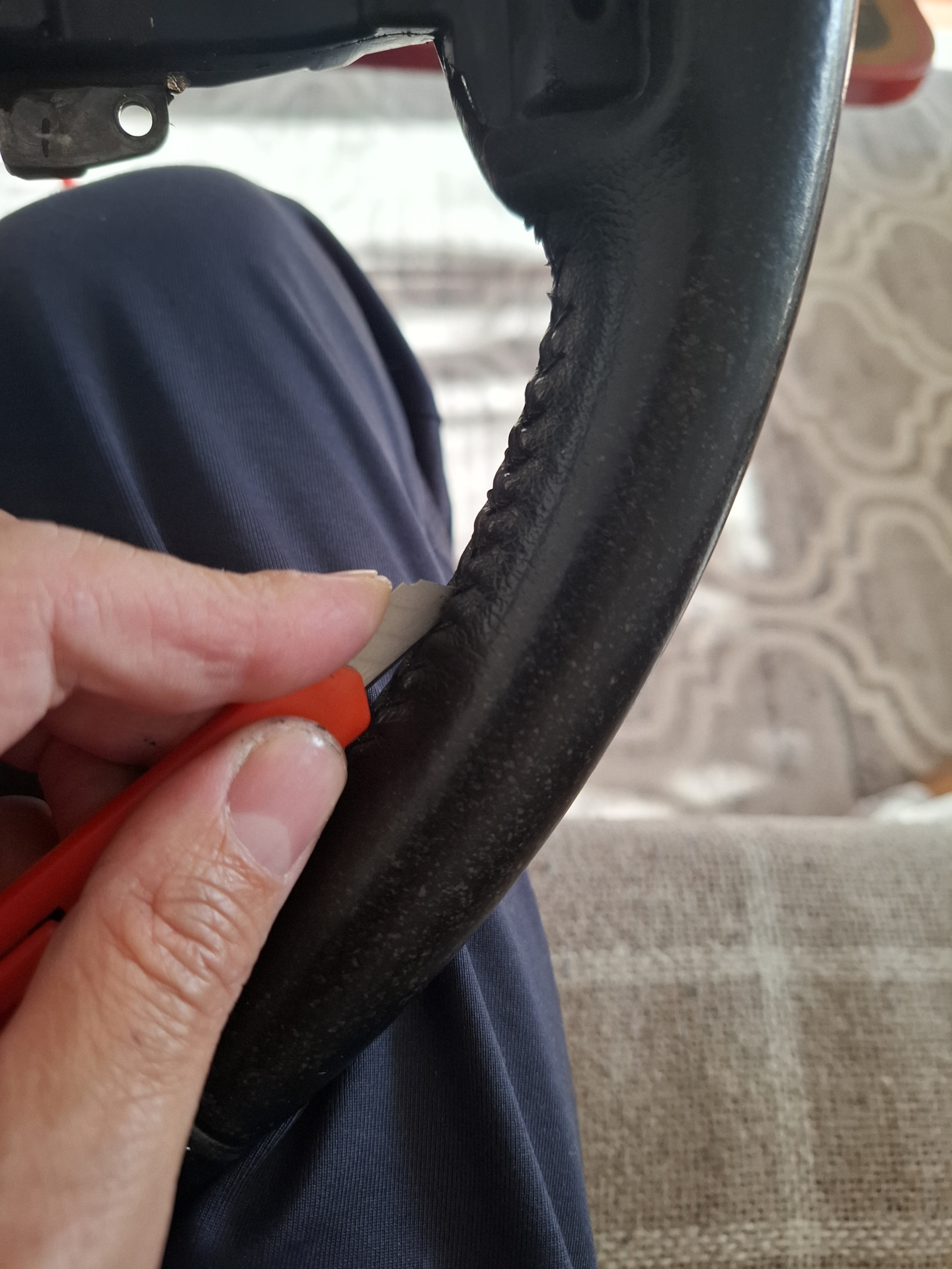

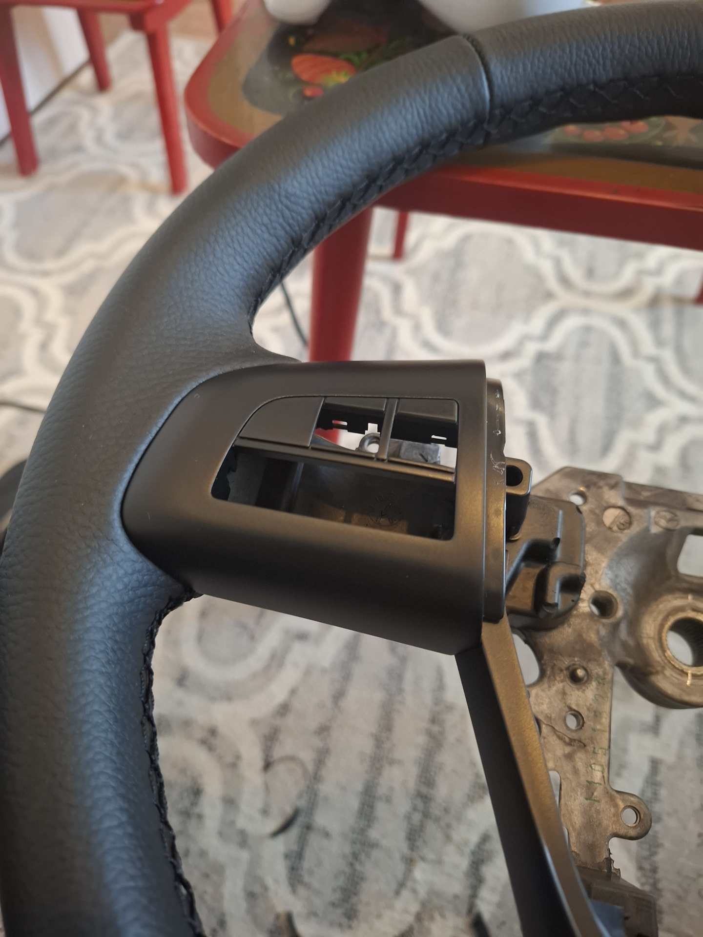

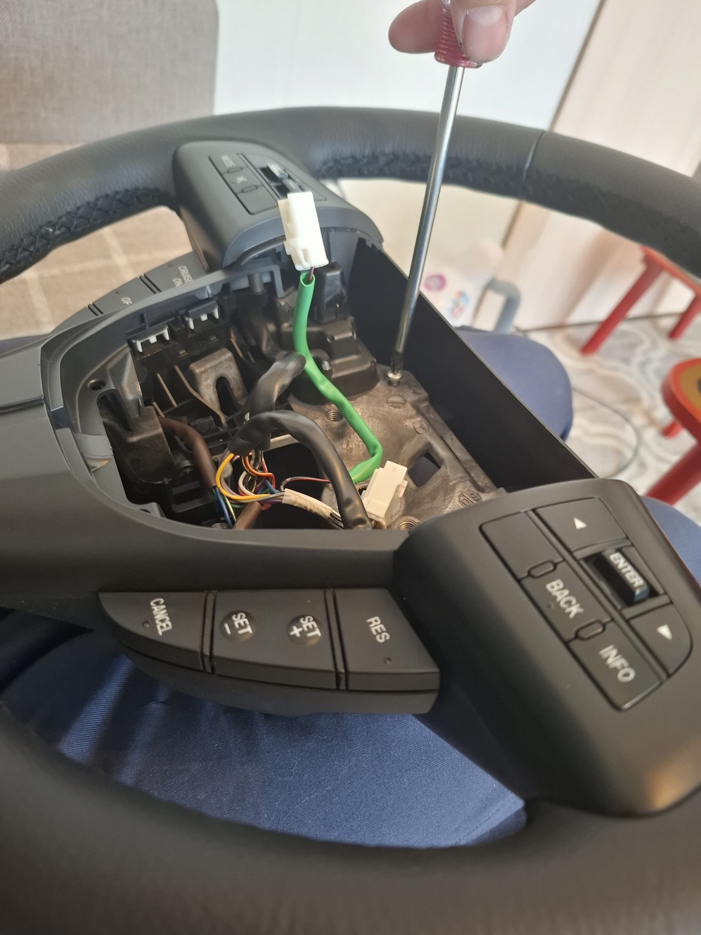

Демонтировал руль, принес его домой, и принялся за демонтаж старой оплетки:

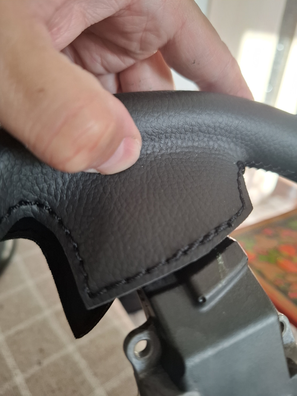

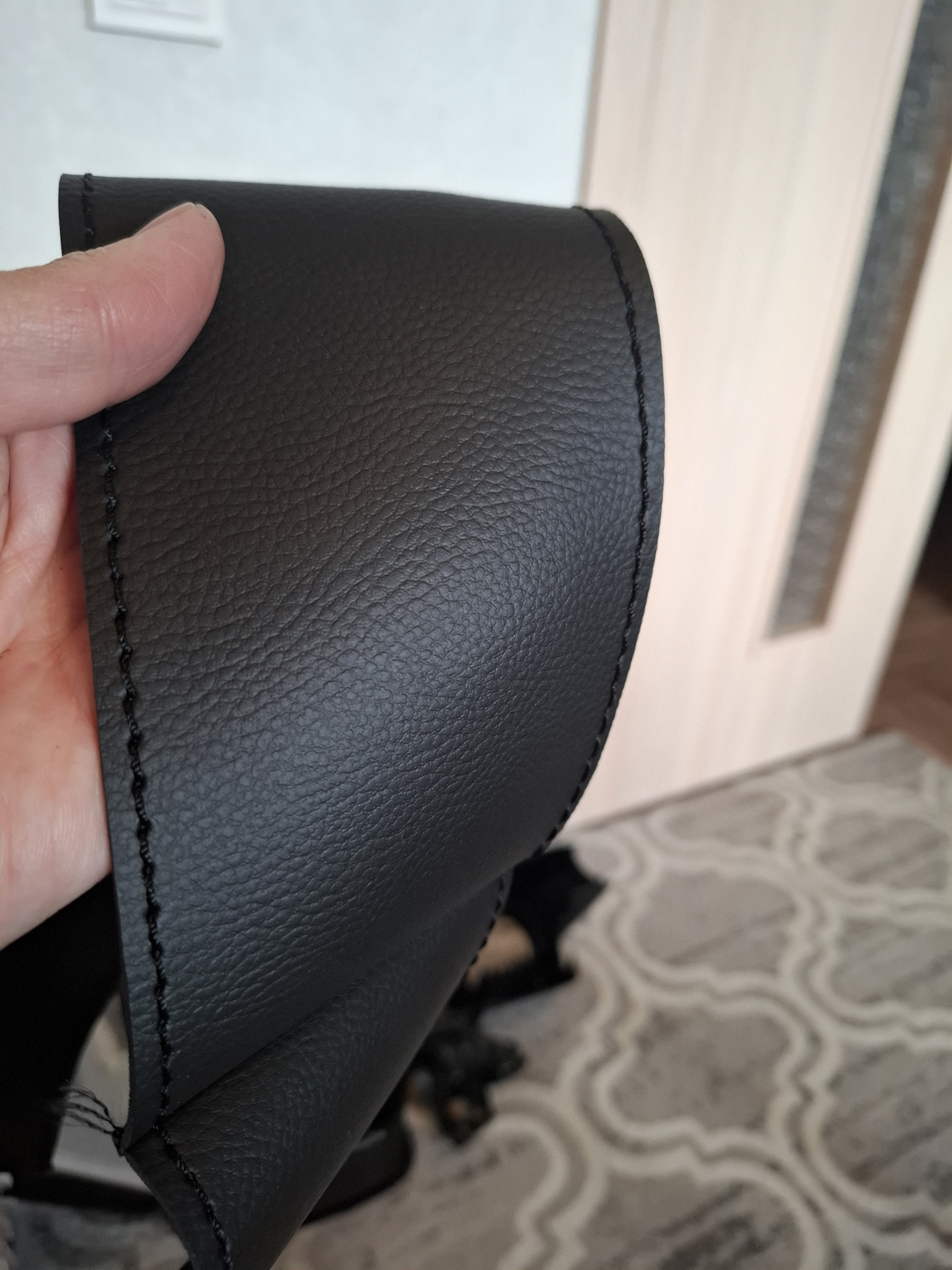

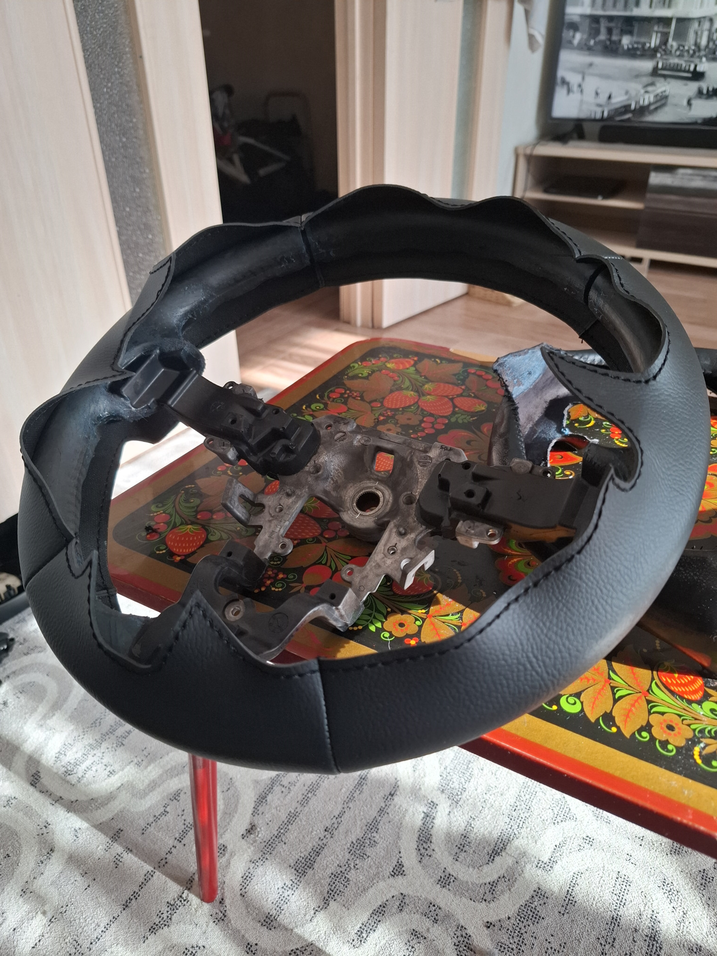

Подготовив руль, я примерил новую оплетку

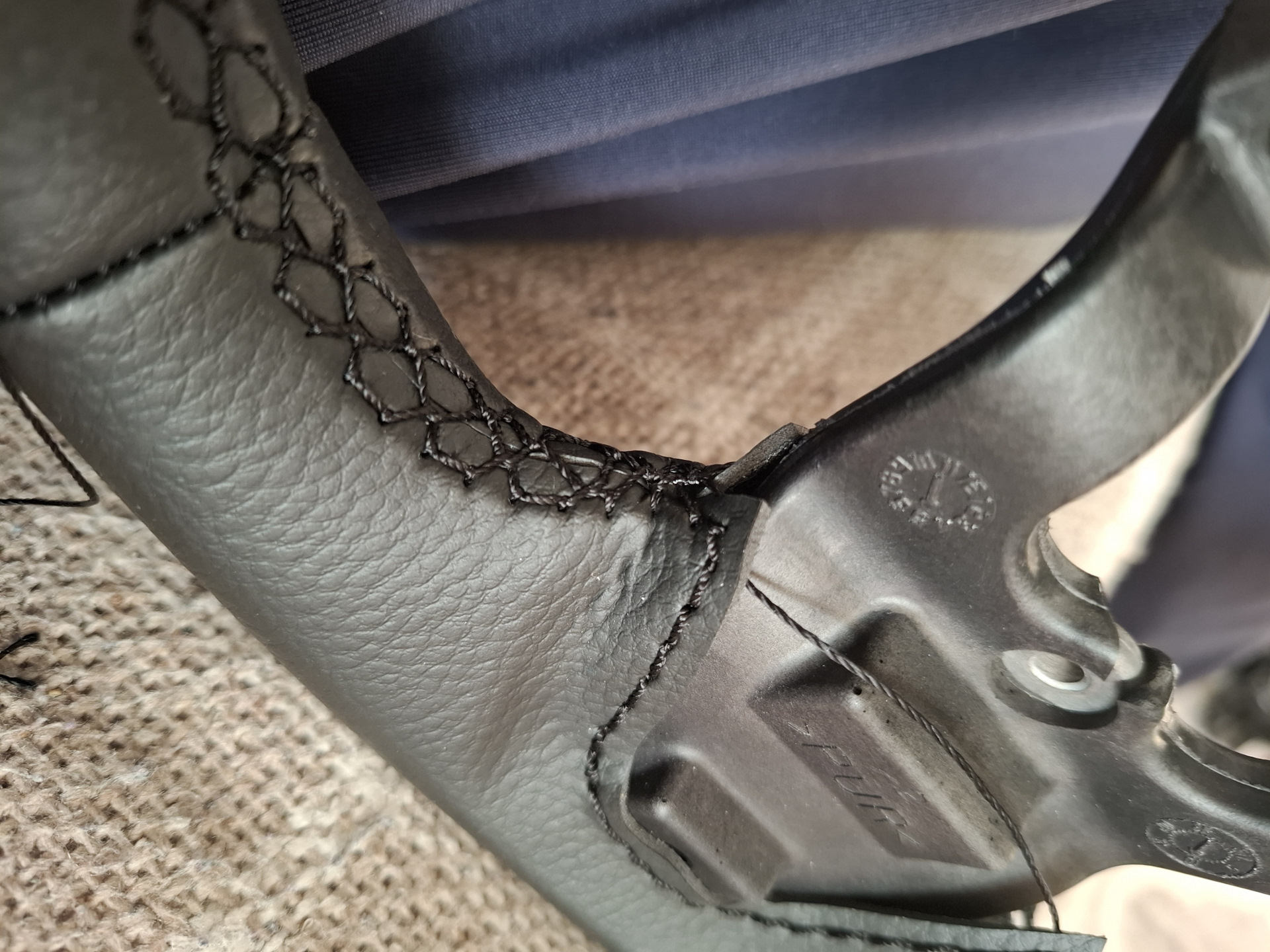

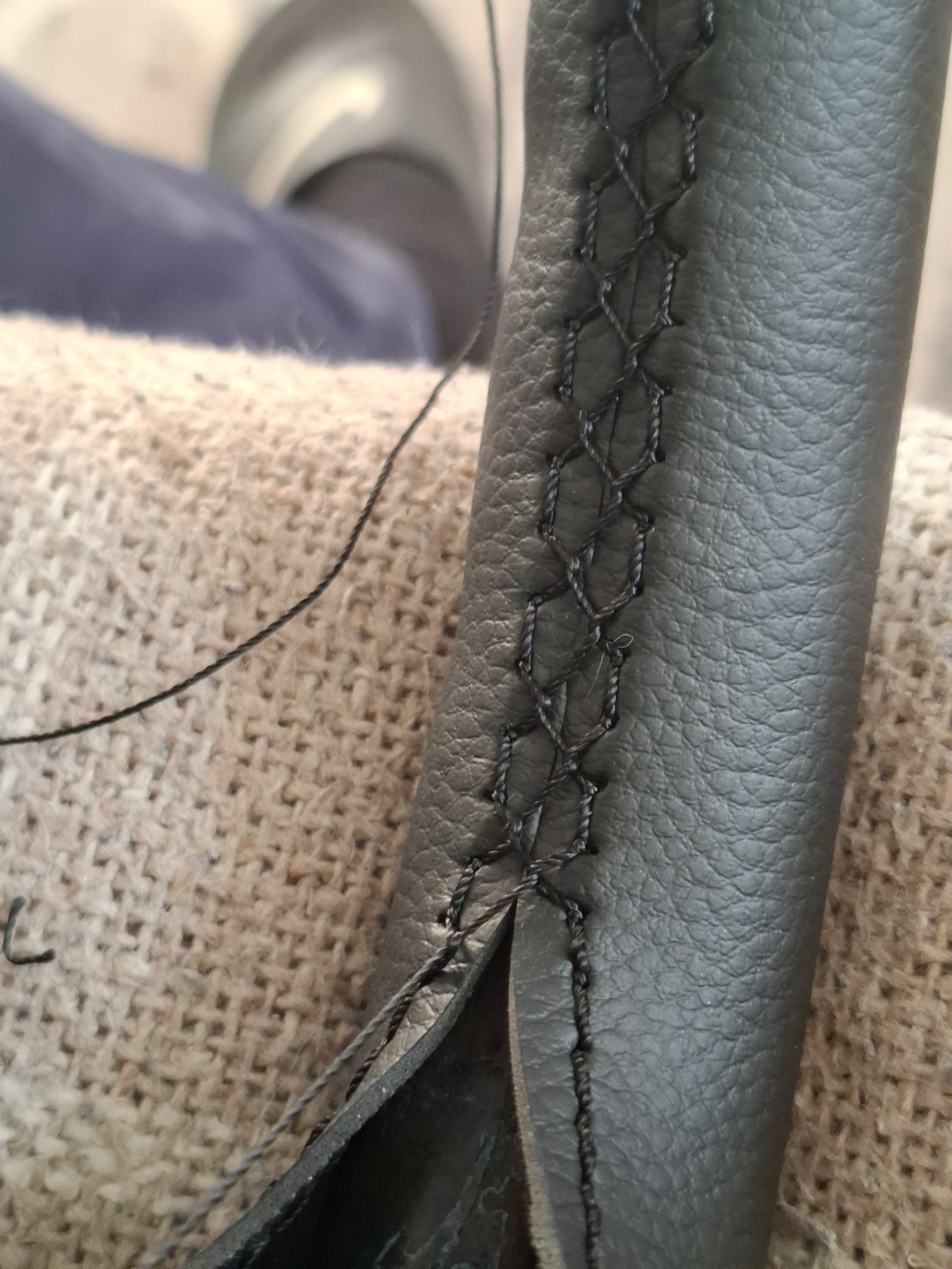

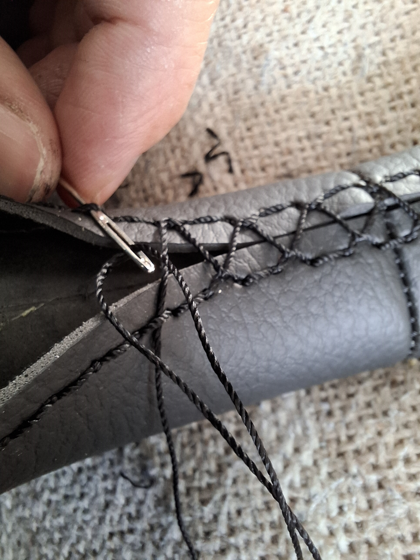

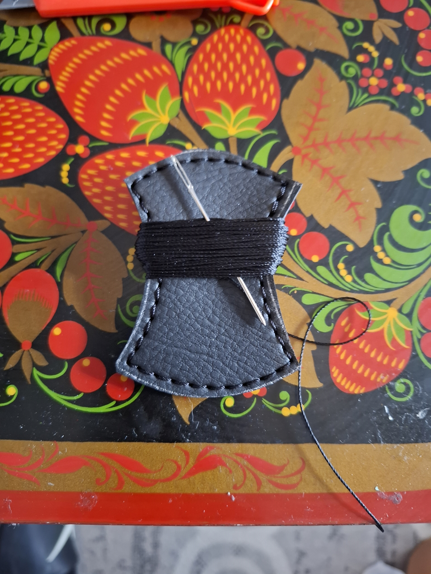

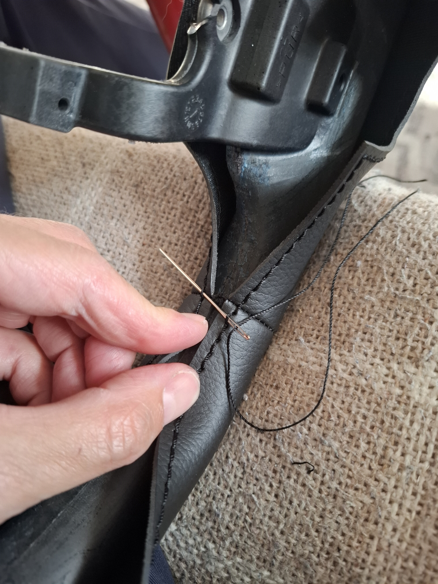

Дальше, наступает кропотливая работа по шитью.

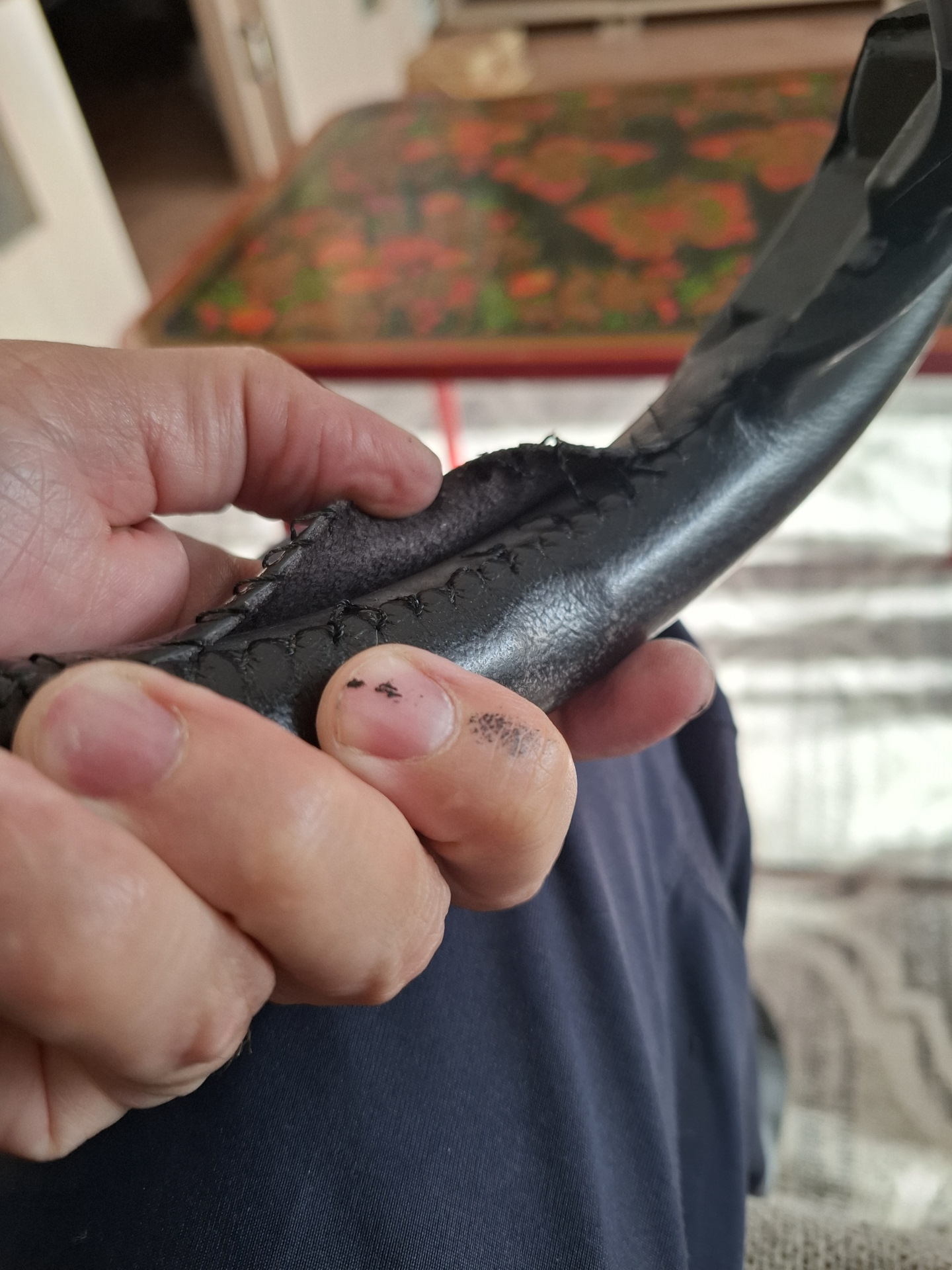

Особо хочу отметить, важно перед сшиванием нанести быстросохнущий клей (типо суперклей) под оплетку, прижать, и только потом сшивать.
В противном случае, возможна прокрутка оплетки в процессе эксплуатации.
Обязательно приклеивать клеем подобные места
Иначе, в этом месте будет "пузырь".
Я старался максимально все изгибы, места хвата, впадины проклеивать. На заводской оплетки это было сделано.

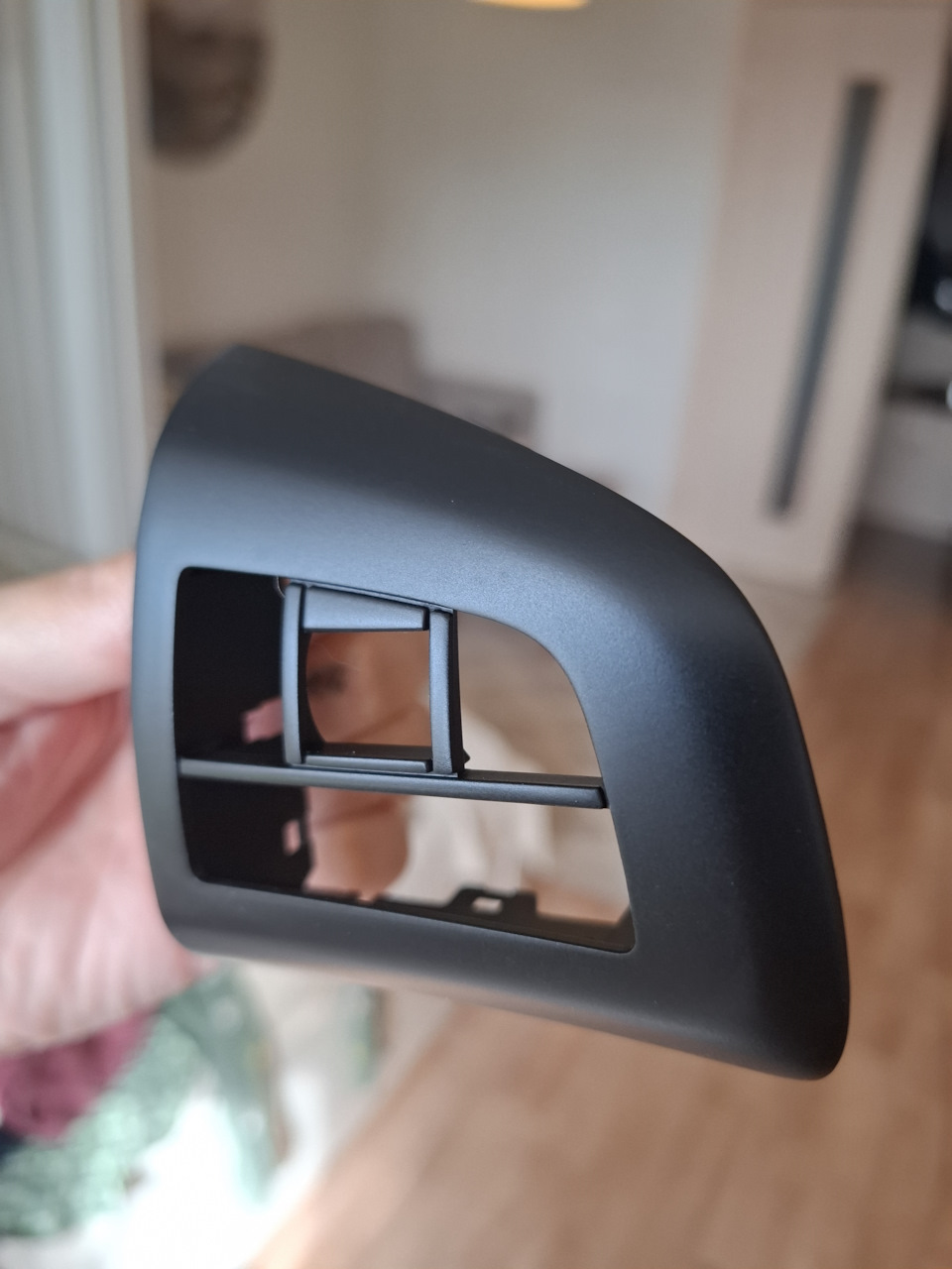

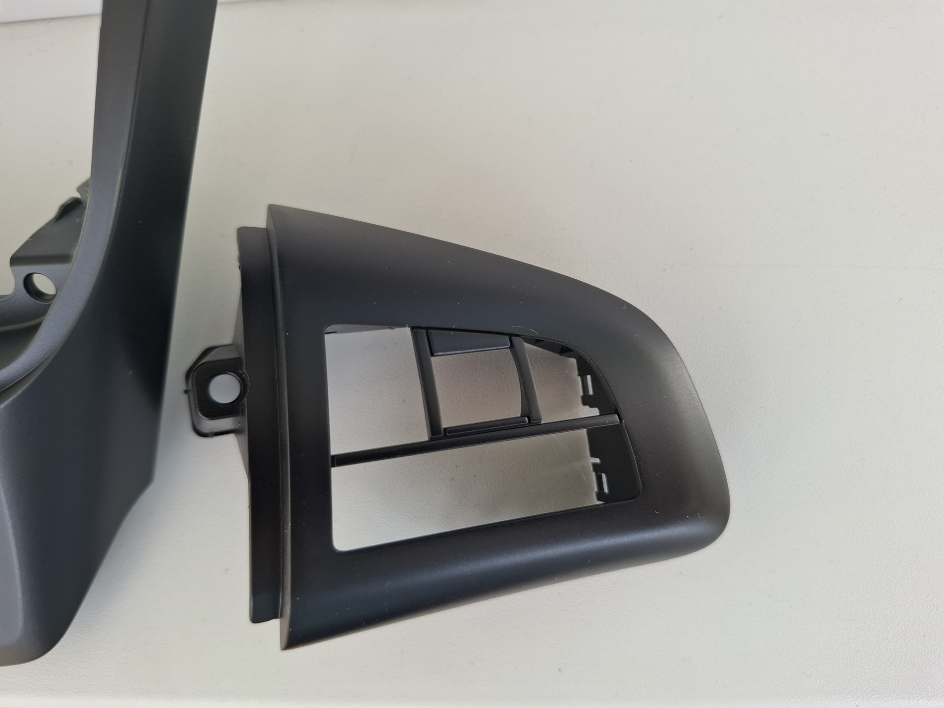

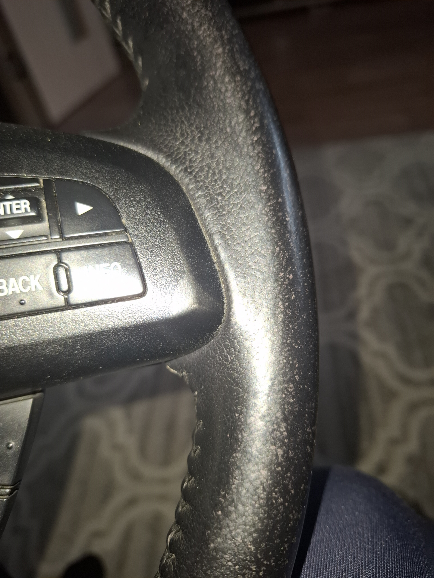

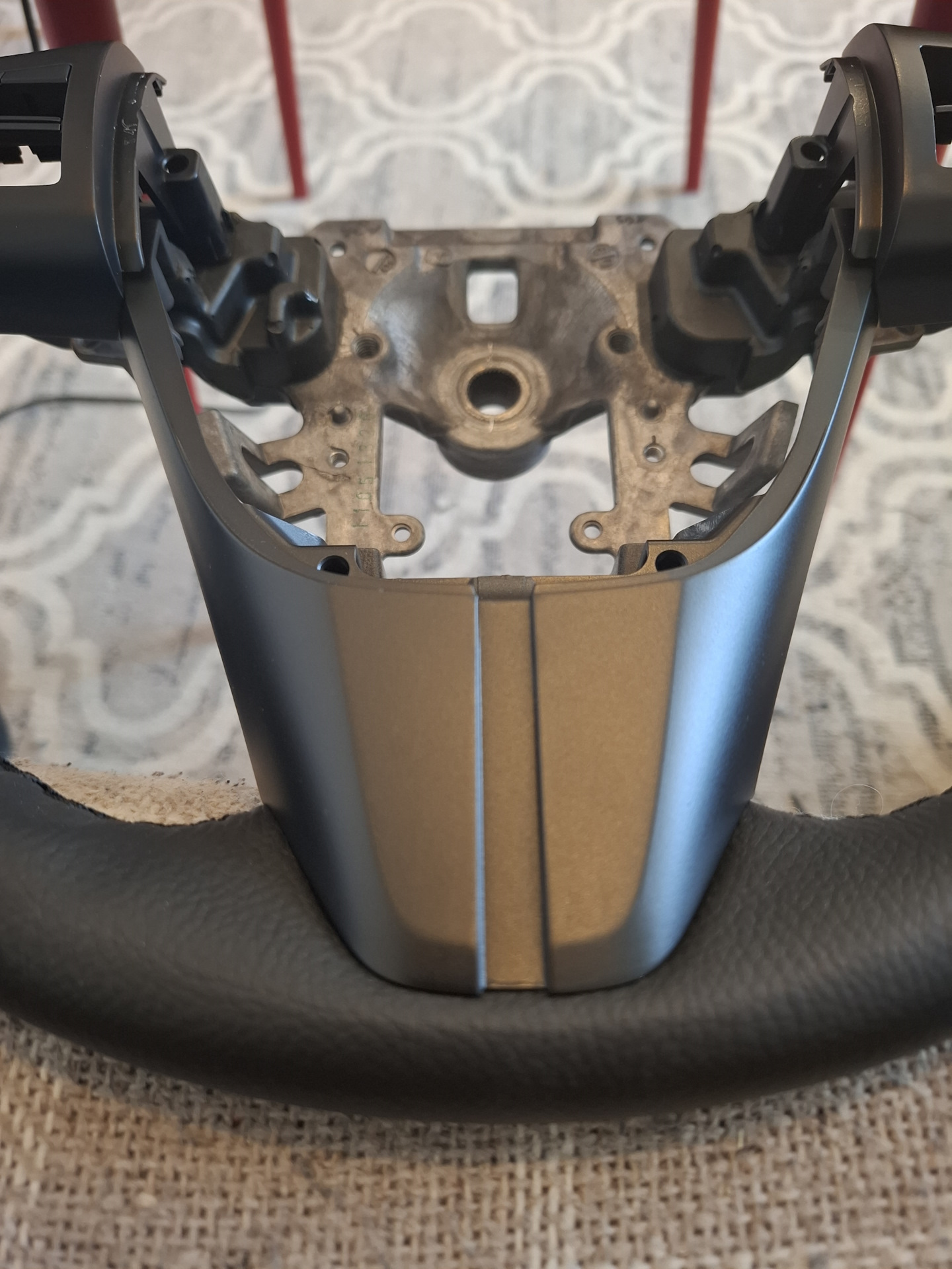

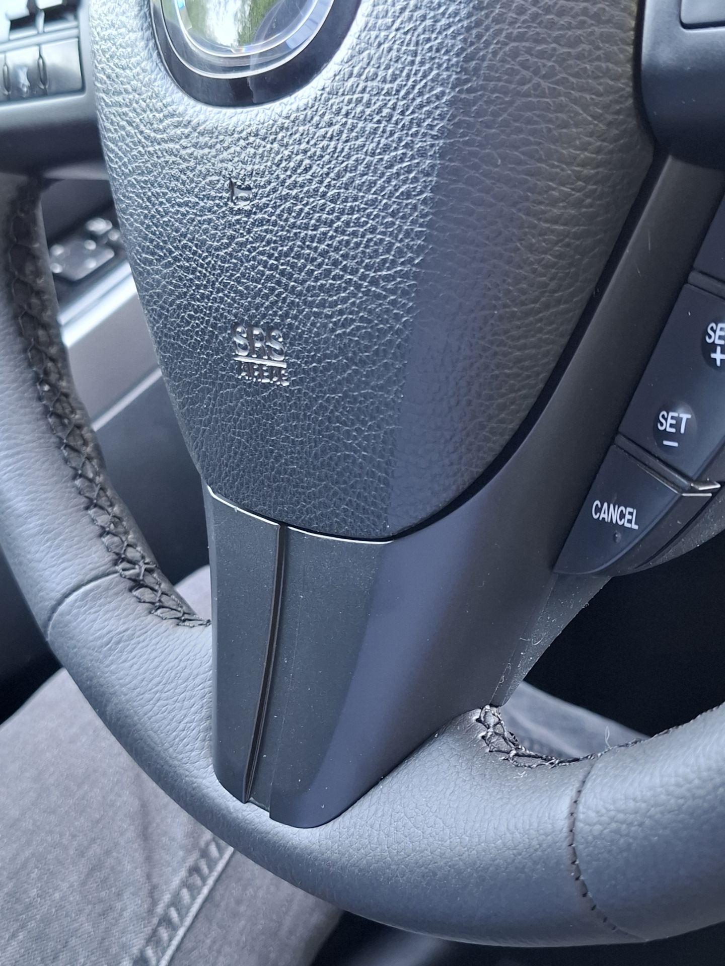

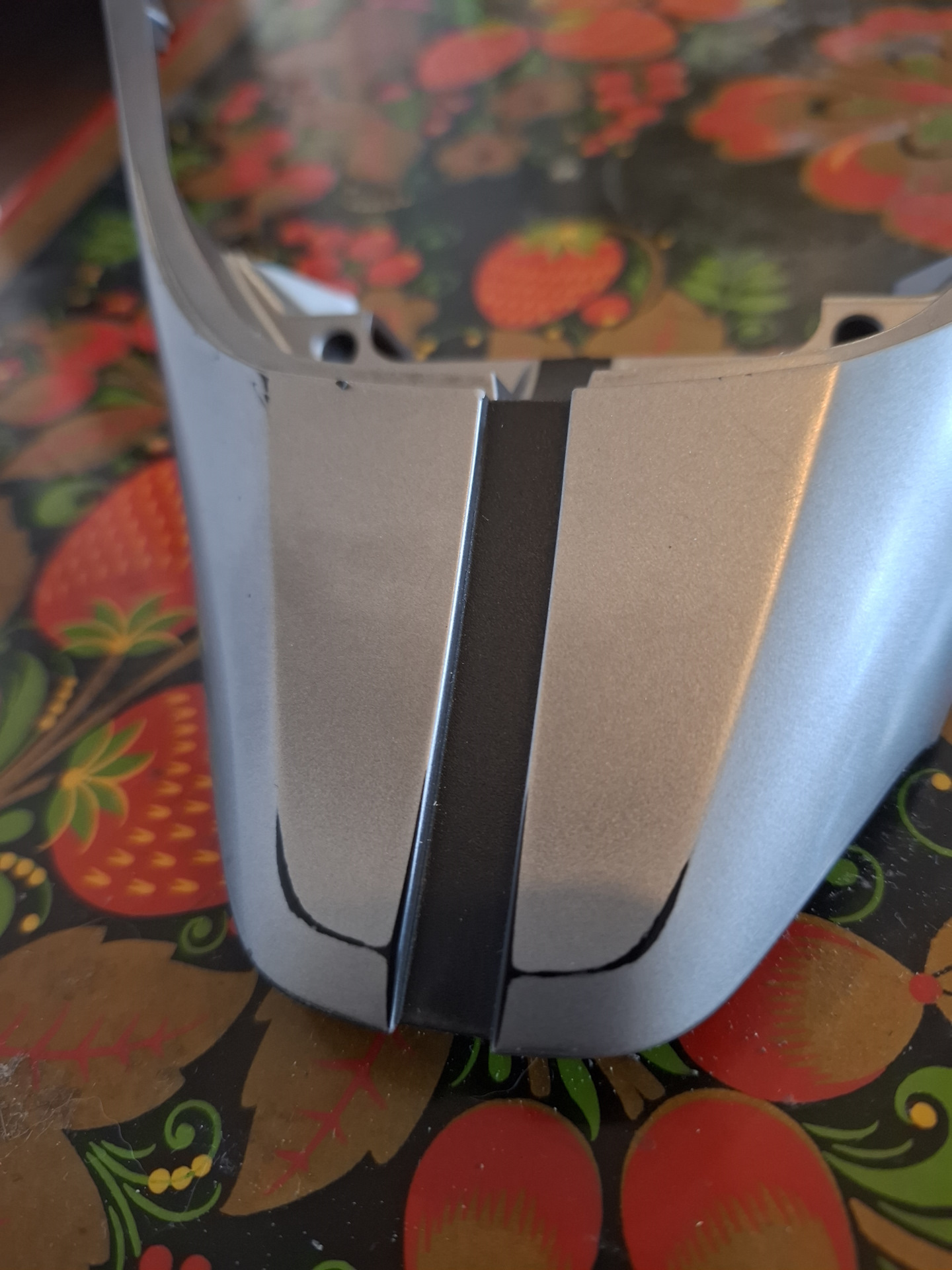

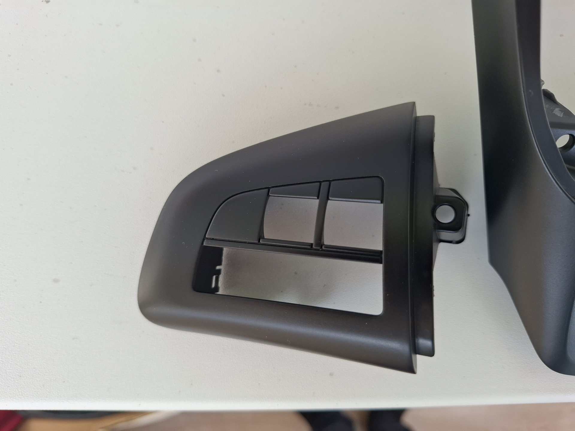

Закончив с рулем, я занялся пластиком на руле. Серебристая часть была не много затерта, а кнопки блестели.

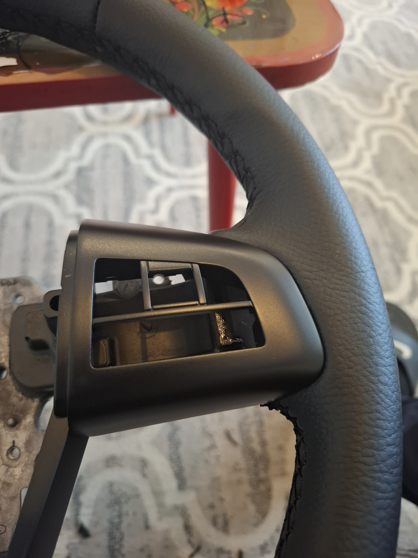

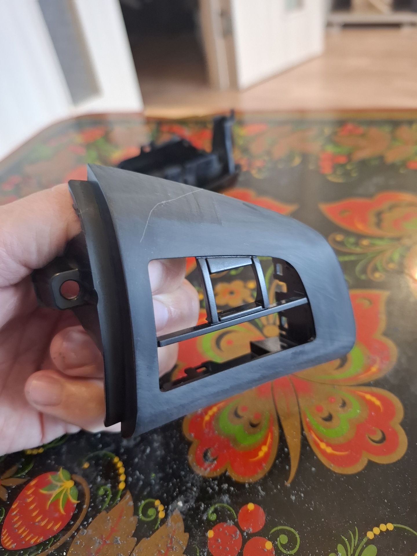

Решил перекрасить серебристую накладку в черный, и покрыть матовым лаком, накладки кнопок пройти шкуркой и убрать шагрень. Покрыть все матовым лаком.
Для шлифовки кнопок я использовал :
1 Сначала убрал шагрень шкуркой 400
2 Затем 800
3 Финишно прошел 1500 — 2000

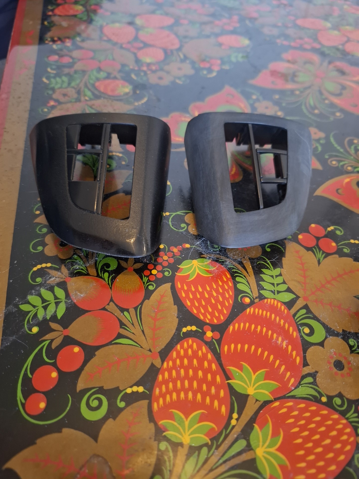

Делал все на мокрую. Так шкурка не забивается, и работа идет очень быстро. Серебристую накладку я заматовал 1500 шкуркой.
Разница между старой накладкой и подготовленной под покраску лаком.

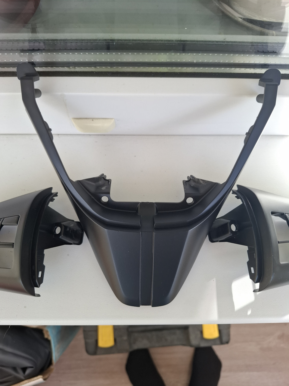

Нанес 3-4 слоя лака, с промежуточной сушкой 5 минут. Покрыл черной краской — грунтом для пластика и матовым лаком серебристую накладку.

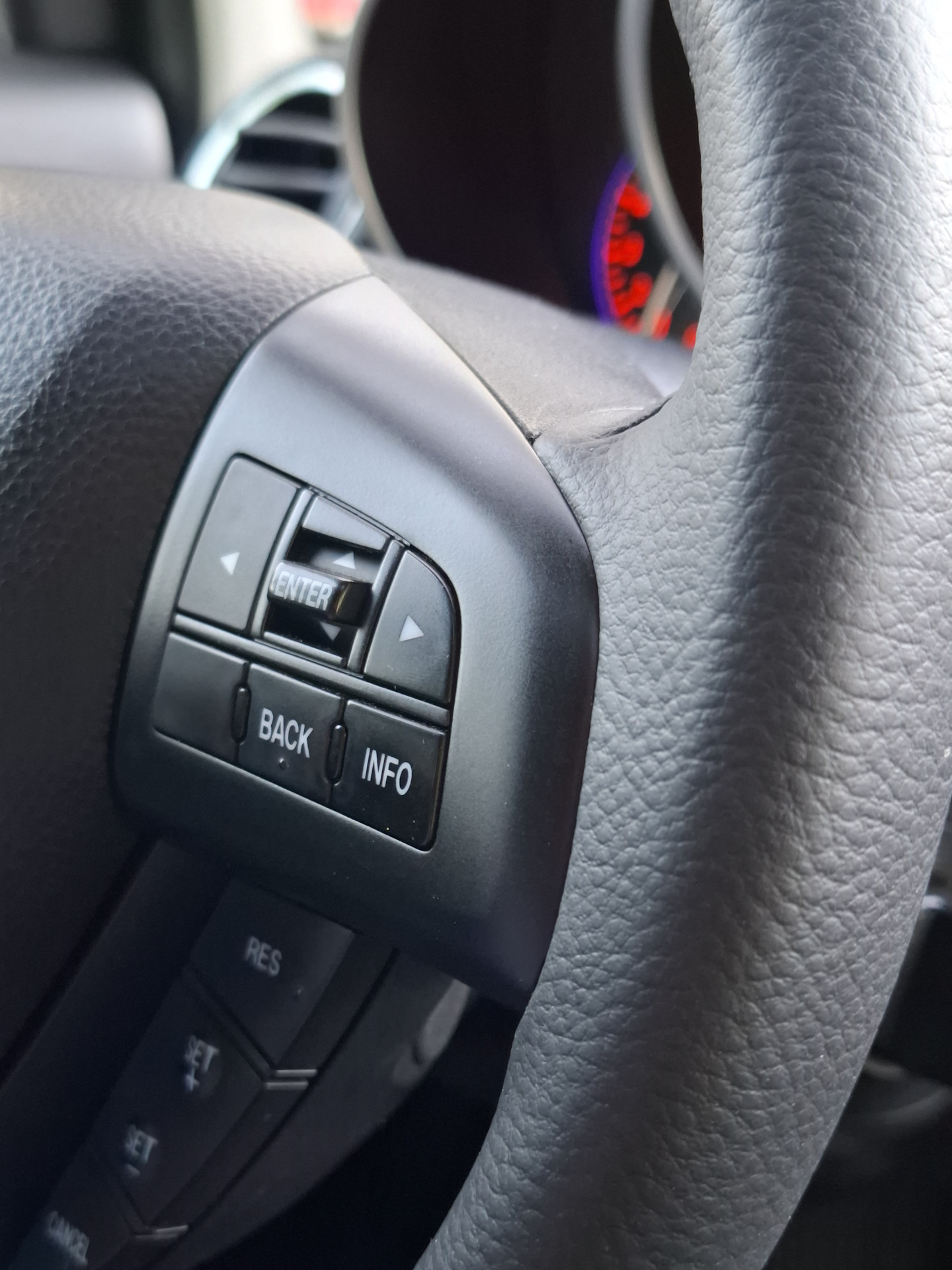

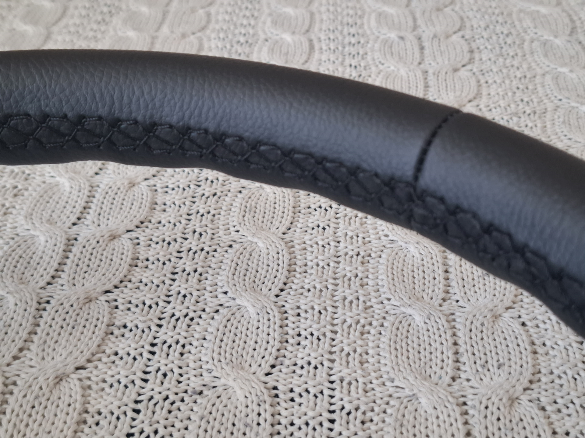

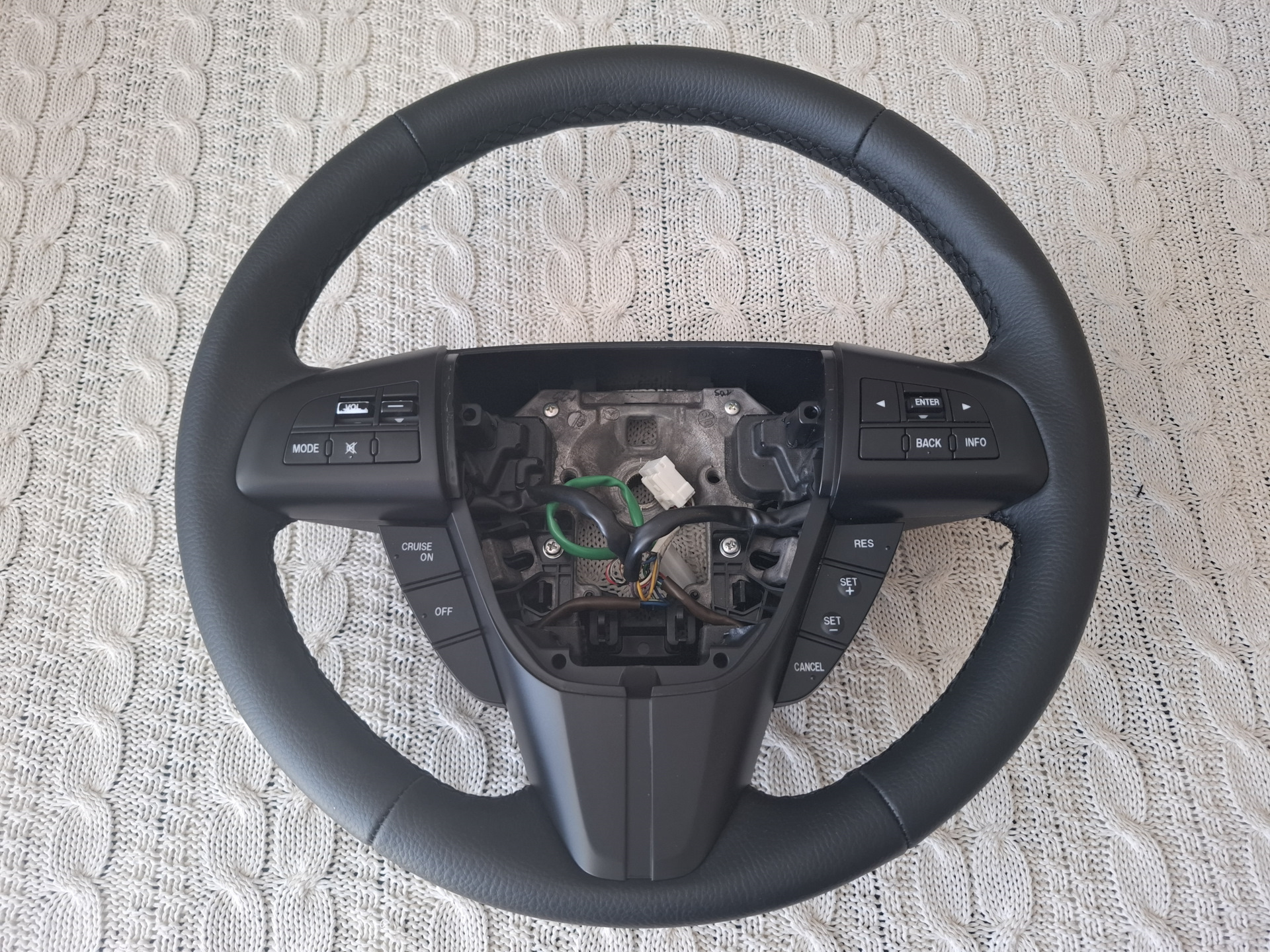

Получилось очень хорошо:

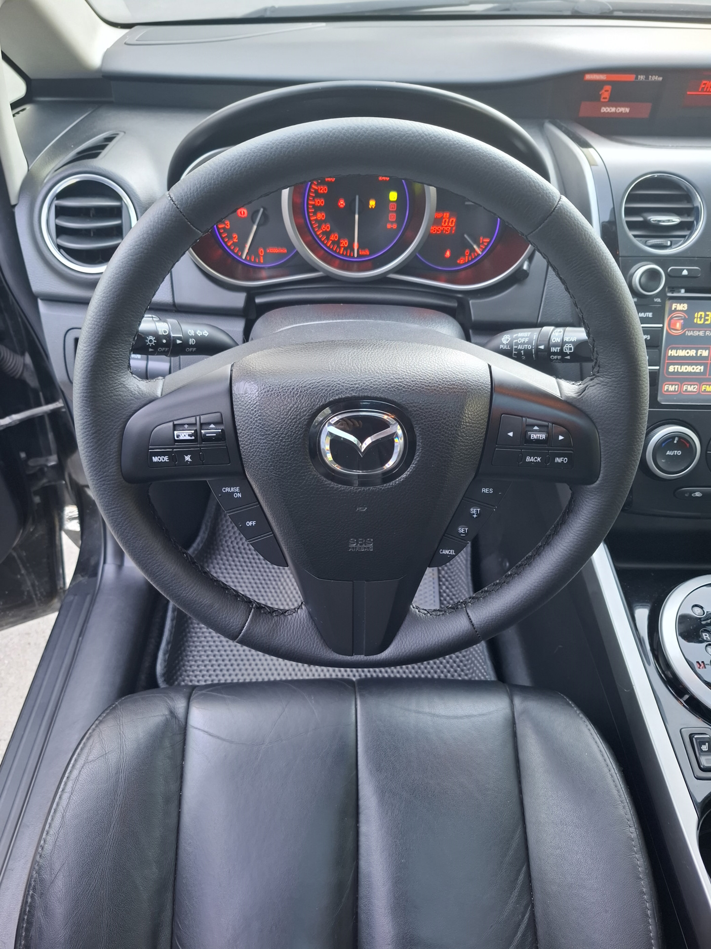

Дальше идет процесс сборки и установки руля на авто. Руль заметно преобразился.
Установил руль, ощущения от авто не много преобразились.
В заключении скажу: Кто решил подобное сделать, но не имел опыта, то пробуйте, делайте. У вас все получится.

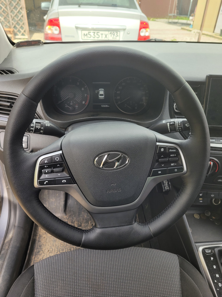

А чего не купили настоящую кожу? Этого дермантина не хватает надолго. Особенно с учётом затраченных сил.
Производитель даёт гарантию 200 тысяч пробега. Очень износостойкий материал. Брал материал по отзывам. Много положительных, много полезного видеоматериала на канале у него.
Солярис 22года шил недавно 107 пробег там с завода такое дерьмо стоит
