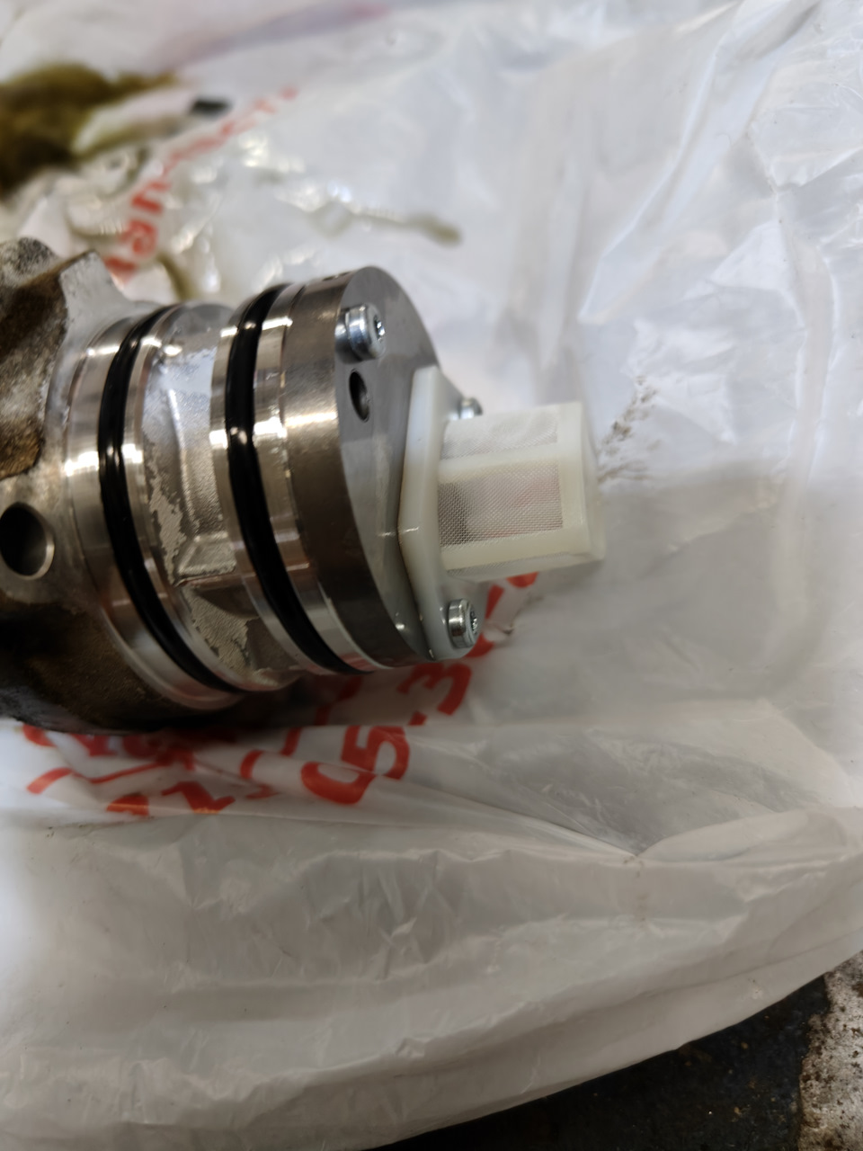

Снимаем насос, из под него тоже сколько-то сольётся.
Осматриваем насос и его посадочное
Наблюдается соплеобразование начальной стадии)
После мытья сеточка выглядит чистой а между уплотнительными колечками проявляется какой-то белый налёт, похожий на окись люминия
Удаляется он без следа мягкой пластиковой щёткой, вроде зубной.
На свежих китайцах, кстати, мной неоднократно замечен аналогичный налёт на насосе муфты, который так же без следов удаляется. То ли это масло так себя ведёт(неужели китайцы льют в муфты такое же масло что и ваг, сомневаюсь…) то ли это продукты износа муфты, х.з.
