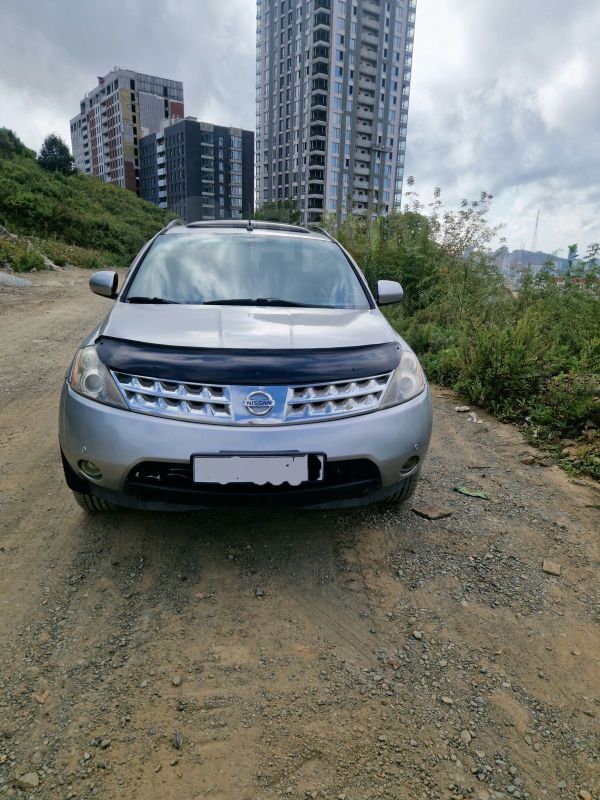

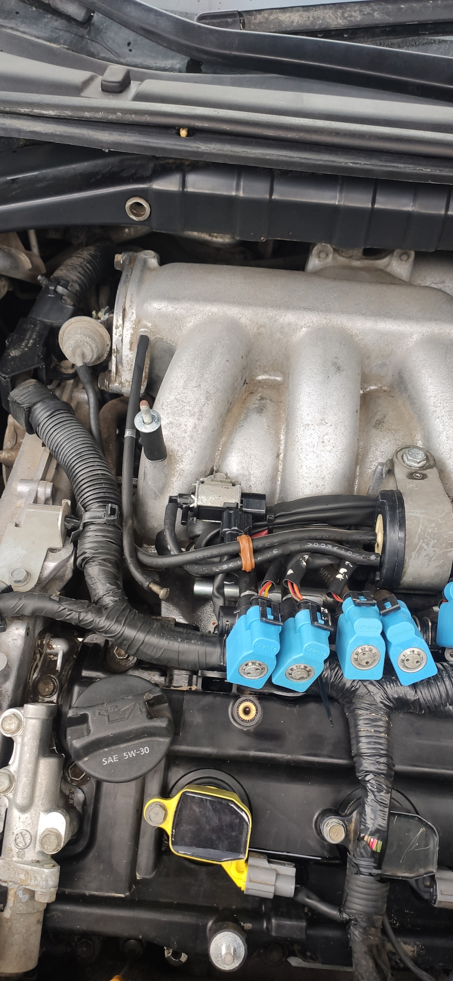

Ну никак я не могу ездить на неисправном автомобиле. Помыл ДВС, заменил свечи, заменил клапан псв, восстановил виас, заменил шланг вакуумника на правильный, при установке гбо поставили обычный без клапана. Заменил теплообменник масл фильтра. Заменил лямбда зонд 2 первой банки. Так же сделал раскоксовку и заменил масло. Теперь ошибок нет, машина едет нормально. Осталось вернуть саб на место (кто то отрезал под корень). Заменить левое крыло.

Какой клапан pcv поставил?
Хундай

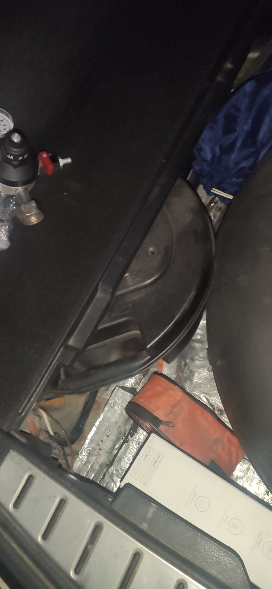

А как саб на место с Гбо?
Слева вырезаешь нишу в кармане и с двигатель, заезжанная тема
Непонятно, саб достал, висит сбоку на стене багажника.
На работу приеду сфоткаю

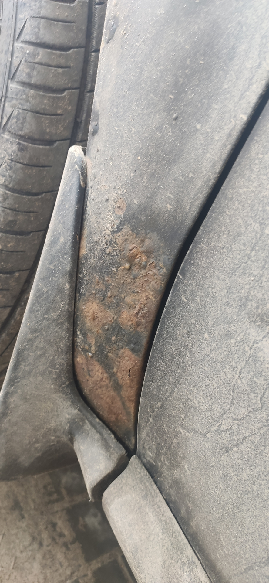

А с левым крылом что?
Испачкалось?
Ржавчина из за дтп
