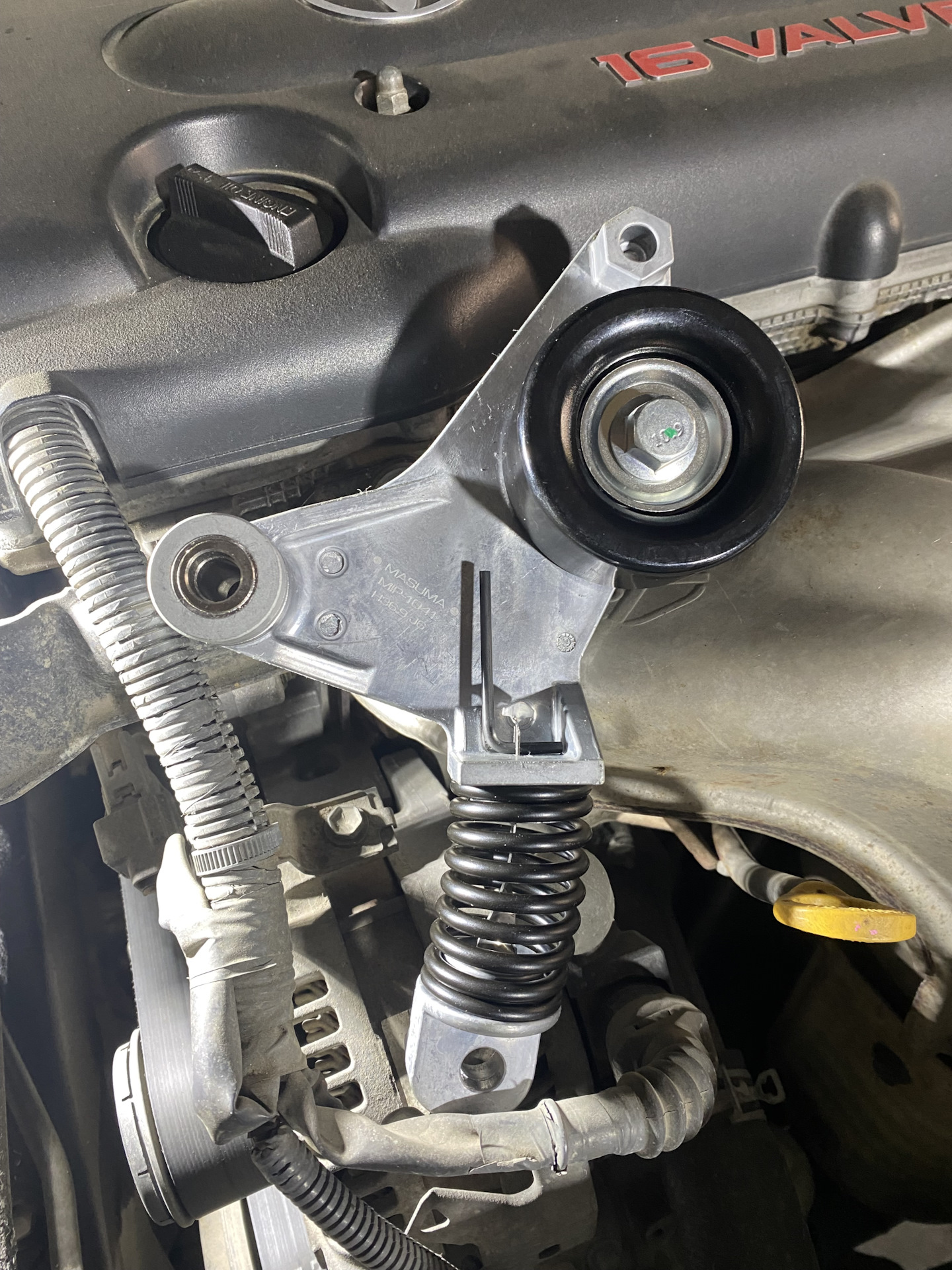

Всем снова здравствуйте.

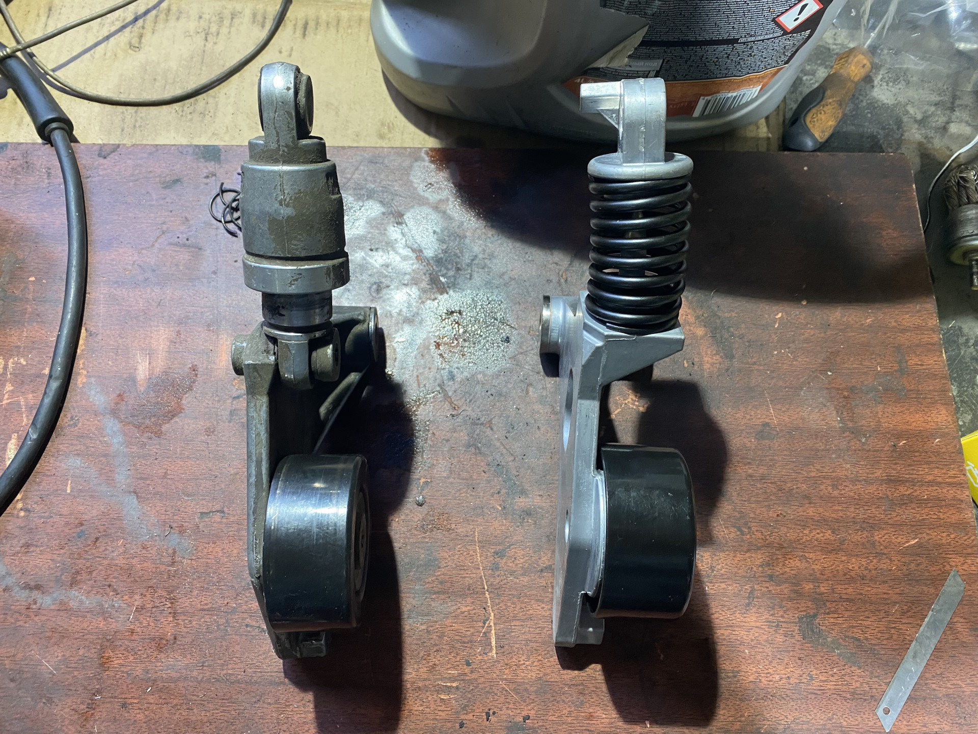

Произвёл замену натяжителя.
Началось всё с того что при включении кондиционера был еле слышный сверчок, не совсем заметный, но мне это не нравится.

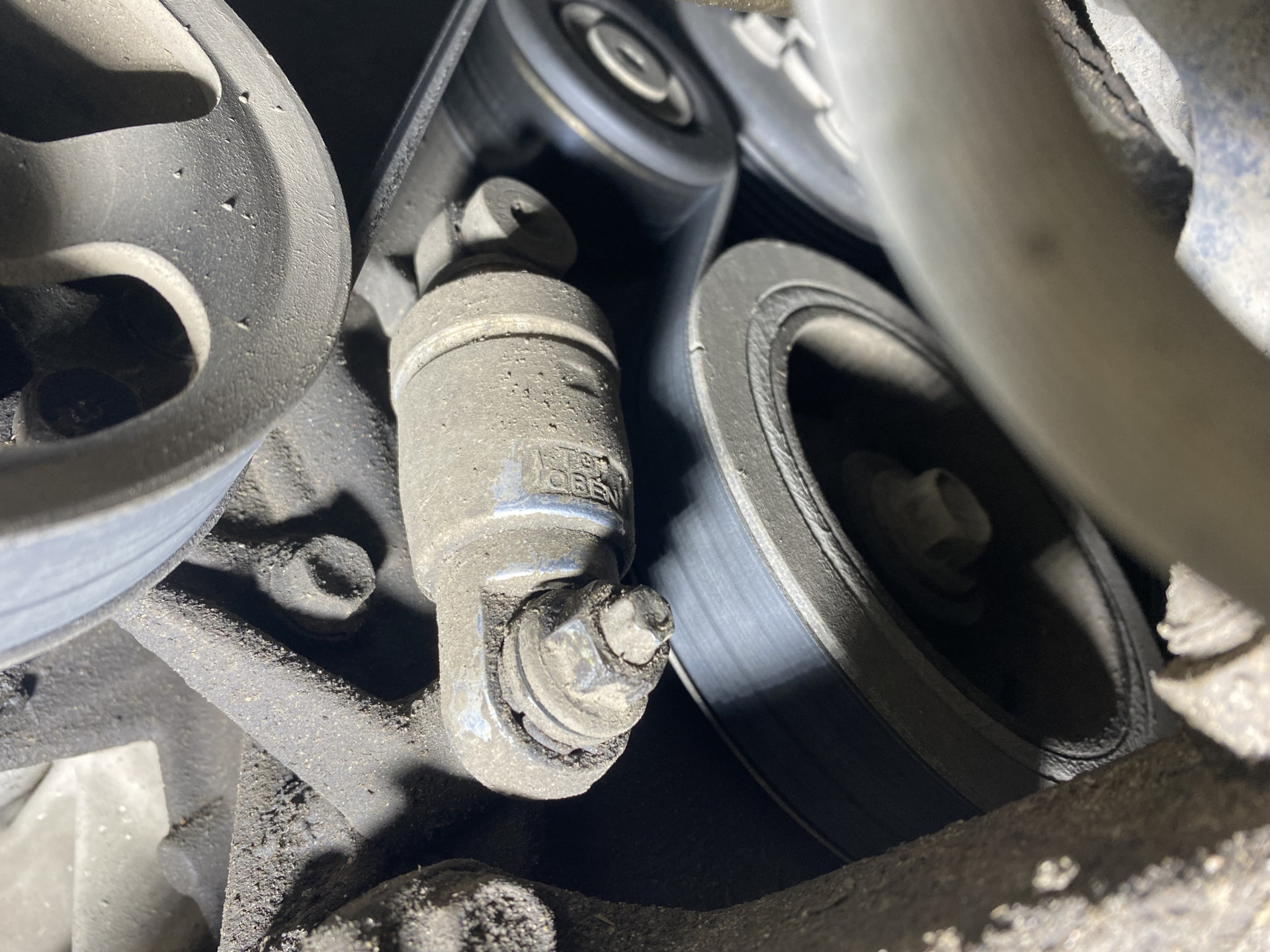

Сначала поменял сам ролик, проблема ушла но всего на пару недель, потом снова сверчок оживился.
После этого я поменял сам натяжитель, которой гидравлический, помогло где то на месяц.
Ремень тоже менял, не помогает.

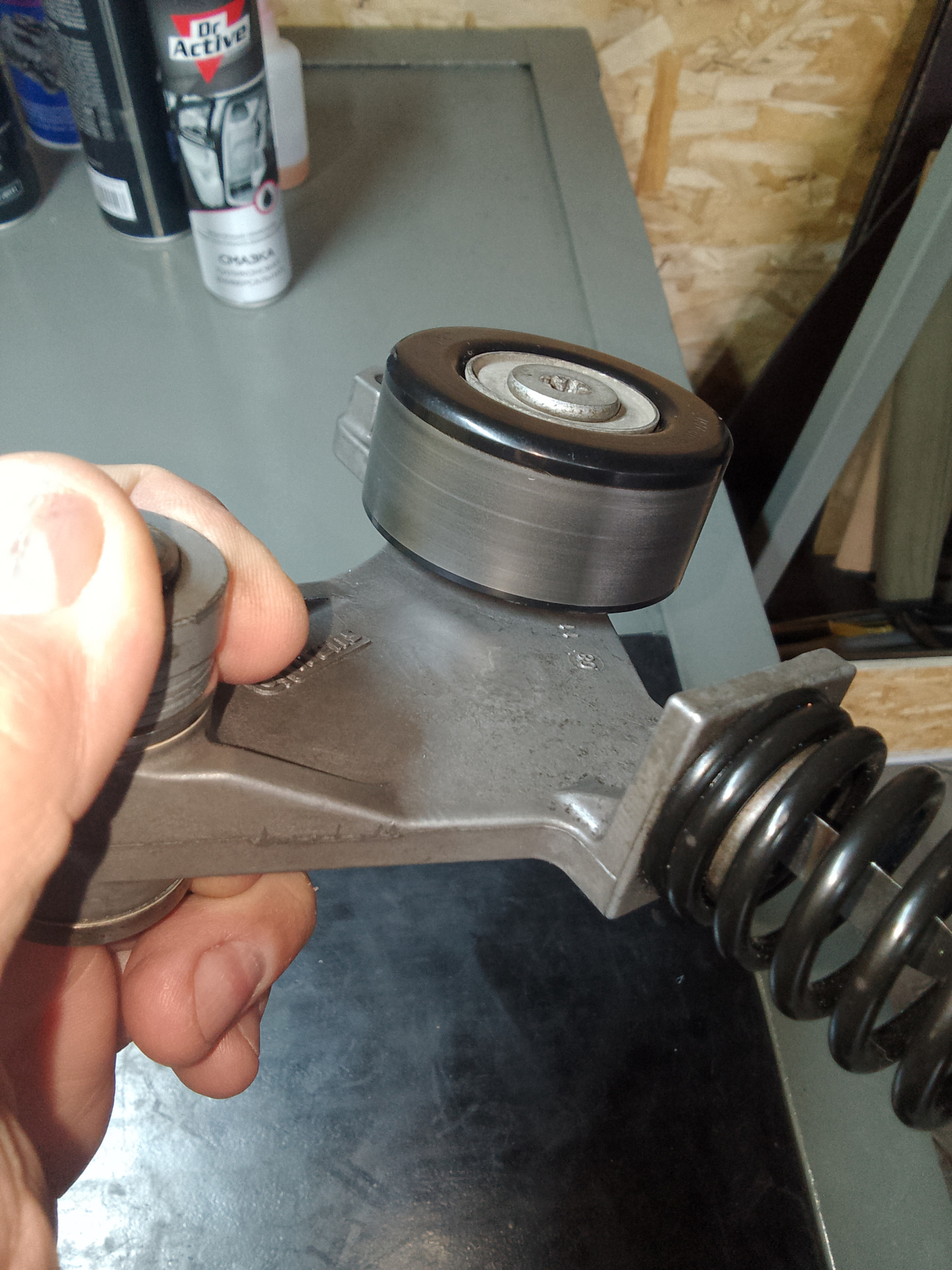

В итоге решил купить новый ролик с натяжным механизмом в сборе!

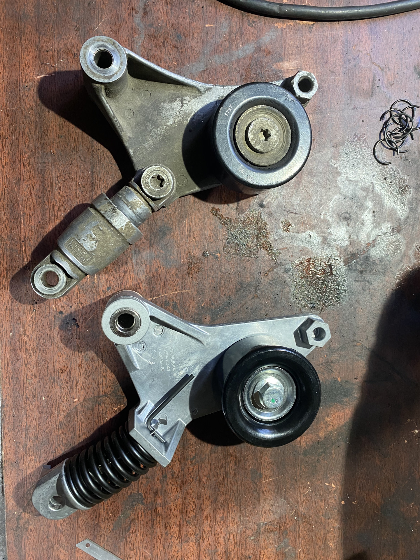

И когда уже стал искать информацию в интернете, то узнал, что на таком же моторе только на рестайлинге стоит натяжитель пружинный, а не гидравлический.
В итоге долго думал какой купить гидравлический или пружинный, но так как на рестайлинге стоит уже пружинный, значит не зря на заводе заменили гидравлический на пружинный, скорее всего он надежнее.

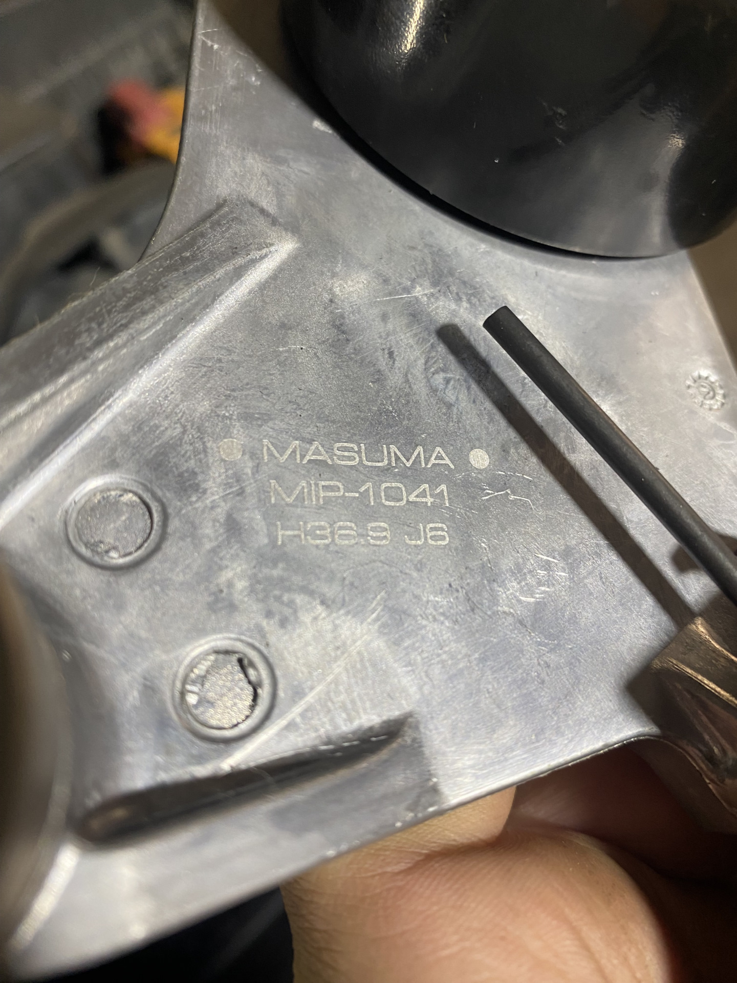

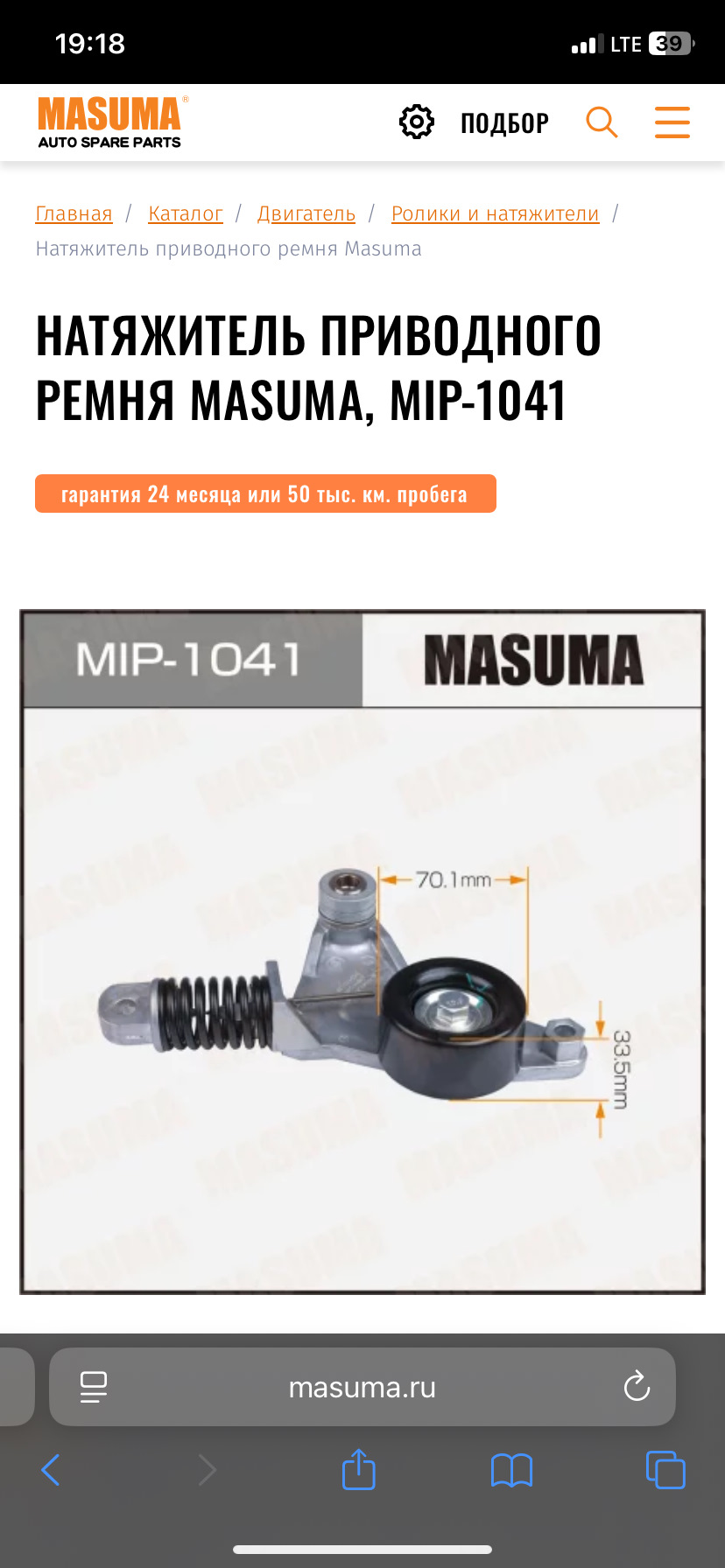

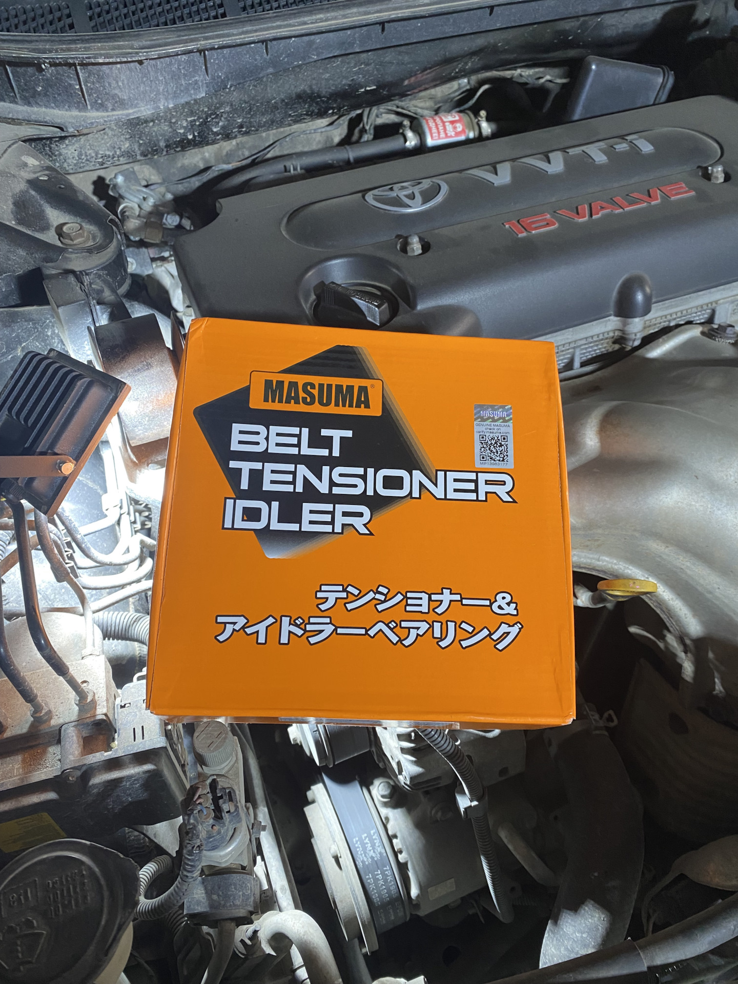

Был я в разных магазинах запчастей и во всех как раз и советовали именно пружинный натяжитель и именно фирмы MASUMA!

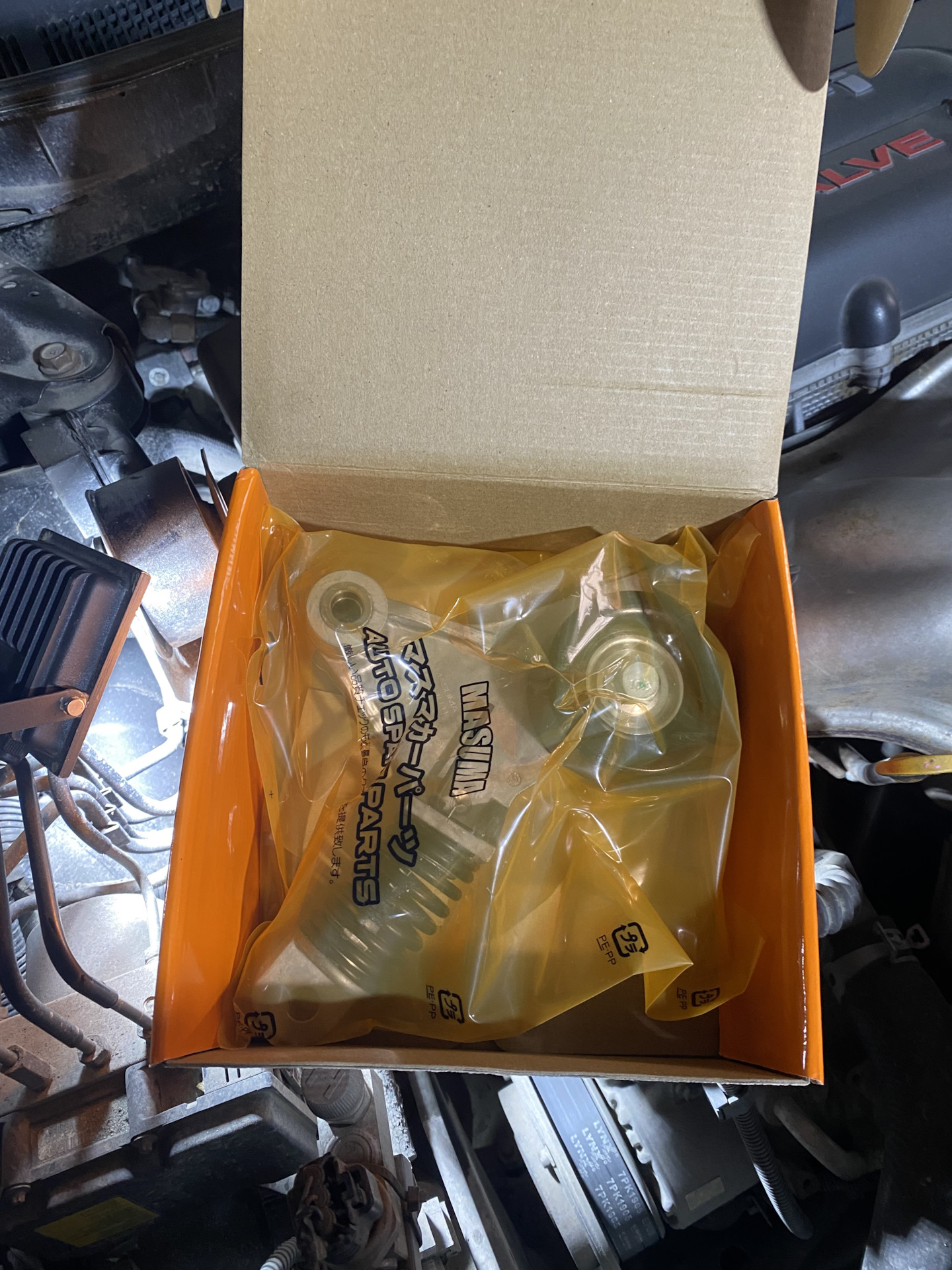

Заказал натяжной ролик с механизмом в сборе фирмы Masuma через интернет с официального сайта, потому что дешевле чем в магазине и точно будет не подделка!
Приехал быстро и очень порадовала курьерская доставка прям до двери квартиры! Вот это я понимаю сервис!
Ссылку оставляю:
Ссылка на сайт
По цене качеству самый оптимальный вариант это MASUMA!
Визуальных намеков для замены не было, вот только сверчок покоя я не давал.
Результатом проделанного доволен не то слово. Сверчок улетел и обещал больше не возвращаться!
Проехал пока что 3 тыс.км. тишина, такой кайф!

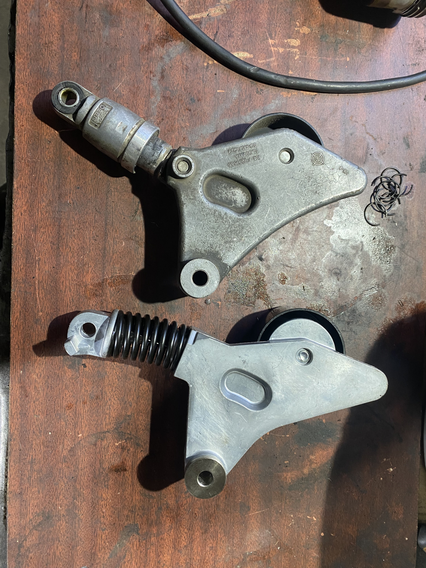

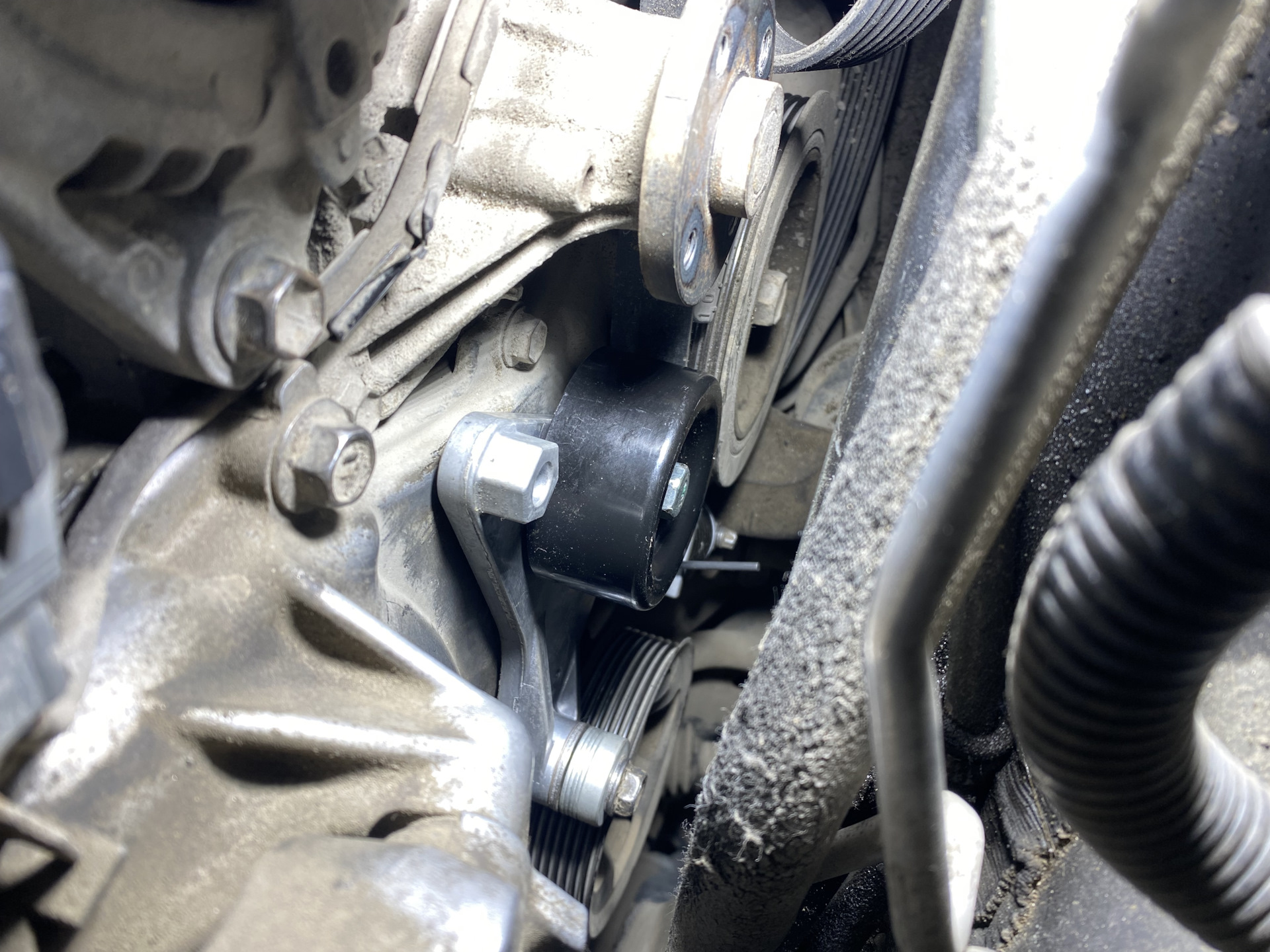

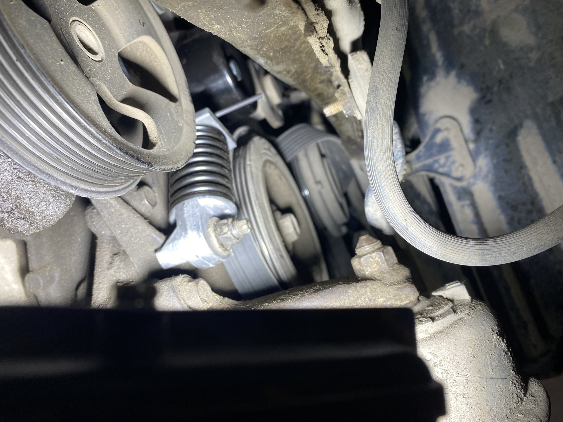

Процесс замены:
1- снимаем ремень (отжать натяжитель накидной ключ 19)
2- открутить болты ( ключ на 14) натяжителя
3- открутить правую подушку двигателя ( ключ на 19)
4- поддомкрачиваем двигатель( я ставил домкрат под поддон через толстую резину) чтобы вытащить верхний болт натяжителя
5- снимаем старый и устанавливается новый натяжитель
6- собирается все в обратном порядке.
7- после установки ремня не забыть выдернуть чеку из пружинного натяжителя.
Всем удачи.

На пружине конечно надёжнее!
Пружинный не надежнее.В угоду удешевления такой стали ставить. В доресте в ролике 2 подшипника, соответственно надежнее, а в рестовых роликах 1 подшипник. Если подшипники живые и там и там то тарахтеть начинает разбитая втулка под болтом.
Втулка целая была, посмотрим сколько прослужит, пока что тишина
Гидравлический натяжитель продаётся отдельно, можно было только его поменять.
Наверно ты не внимательно прочитал запись, я пробовал менял отдельно натяжитель

Всегда было интересно) Сколько платят за такую рекламу? Или продукцией отдают? Извини, но первый раз слышу такой бред про свистящий натяжитель! Тем более после замены ролика(даже если он вообще самый хреновый типа этой масумы) и, то с пол года отработает.А сам натяжитель вообще свистеть не может.
Свист был предполагаю из-за натяжителя из-за того что гидравлический недотягивал, поэтому поменял на пружинный, прочитайте внимательнее запись
Нужно было сразу переделать на ролик с двумя подшипниками.
Так я же не знал что так можно было
