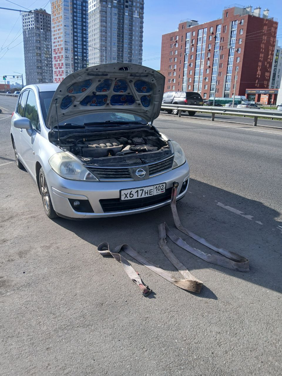

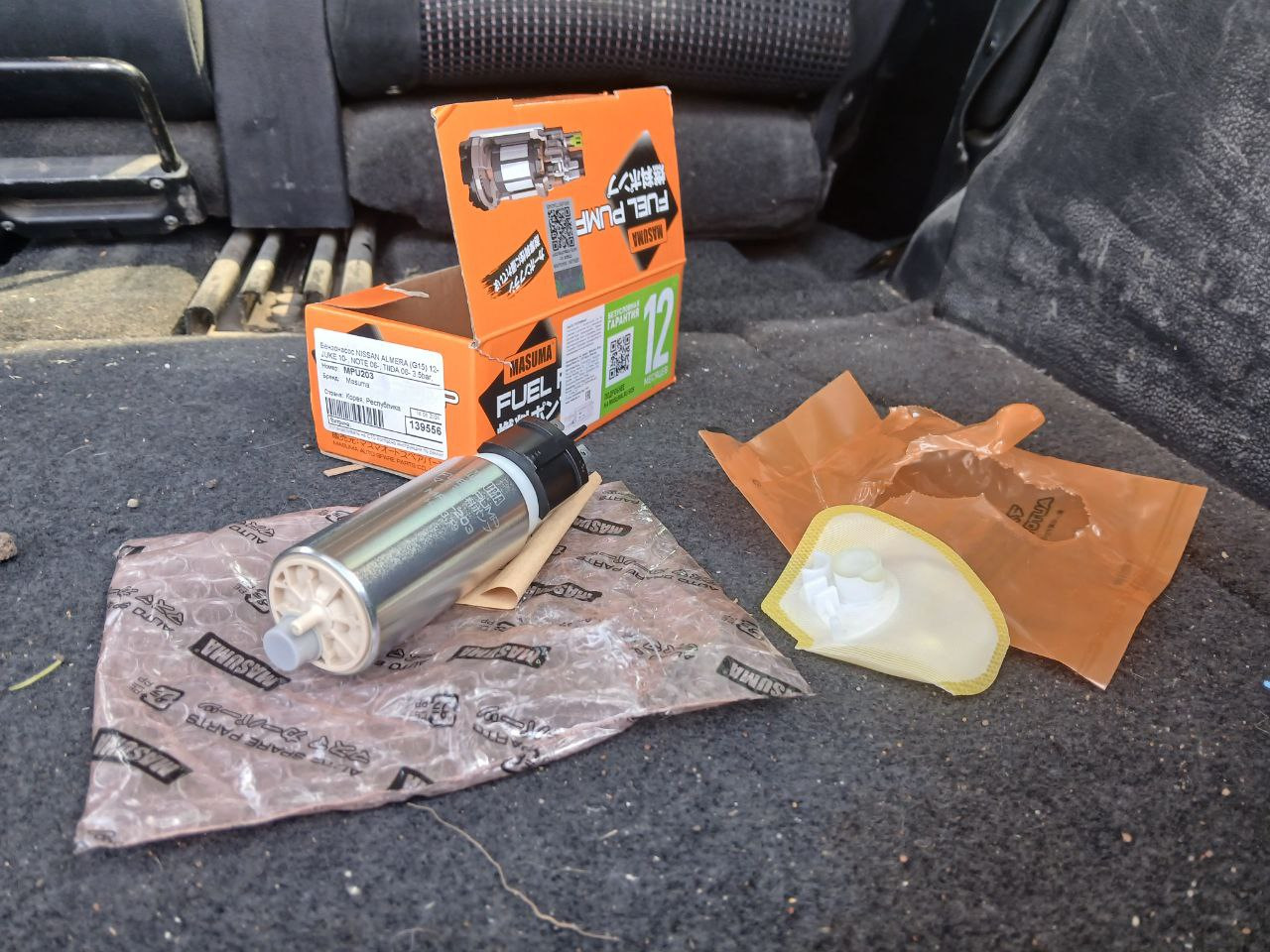

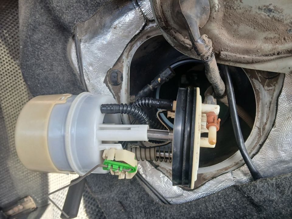

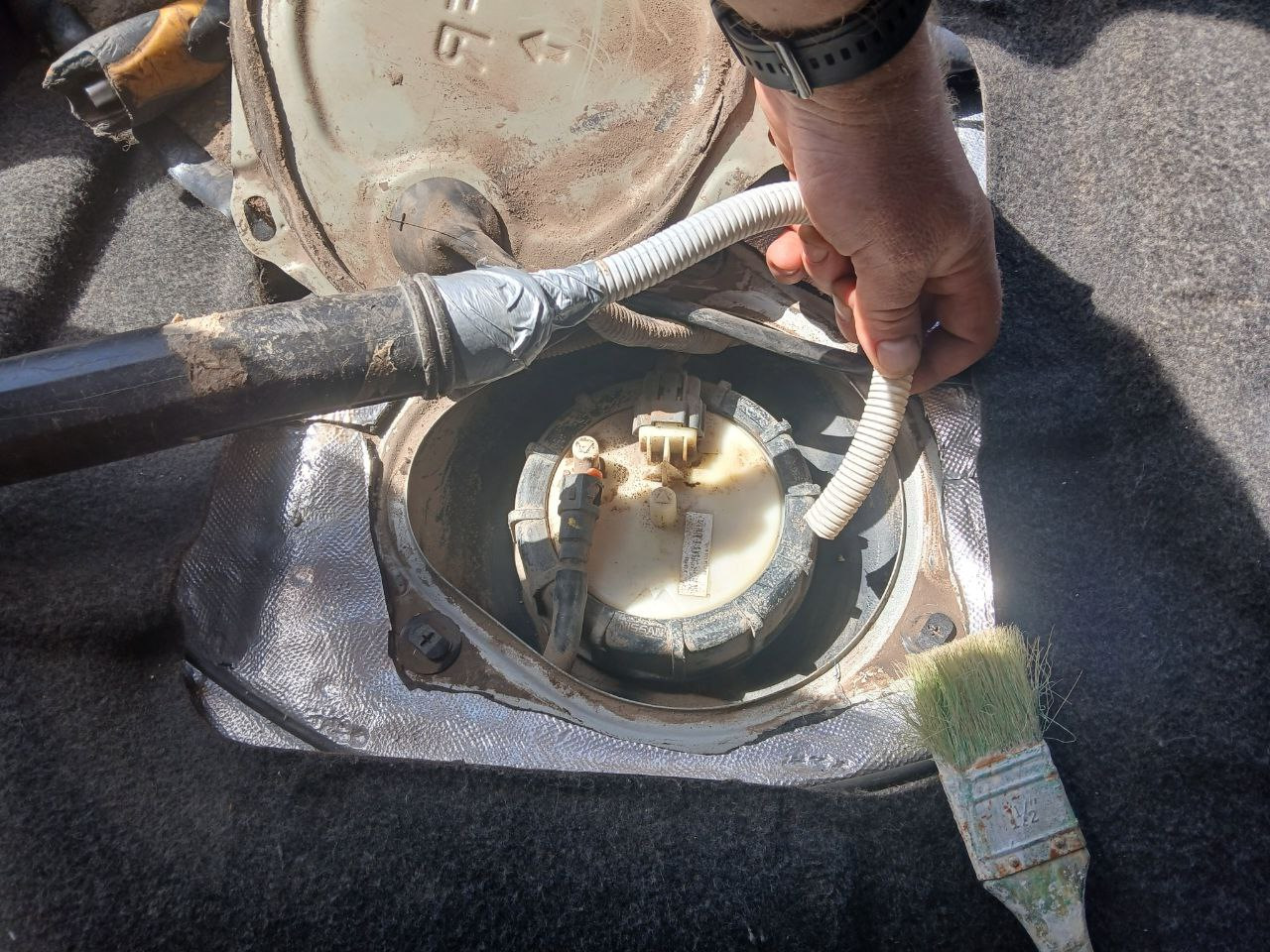

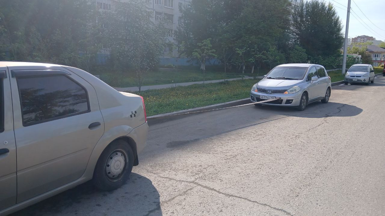

Моторчик бензонасоса в первый раз менялся примерно на пробеге 250.000 км, тогда поставил фирмы Pierburg, затем наверно на пробеге 450.000-500.000 был установлен моторчик фирмы Masuma и вот подошло время очередной замены моторчика. На ходу машина заглохла и больше не запускалась…

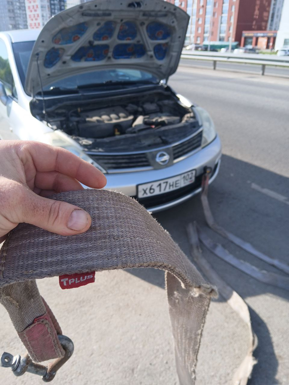

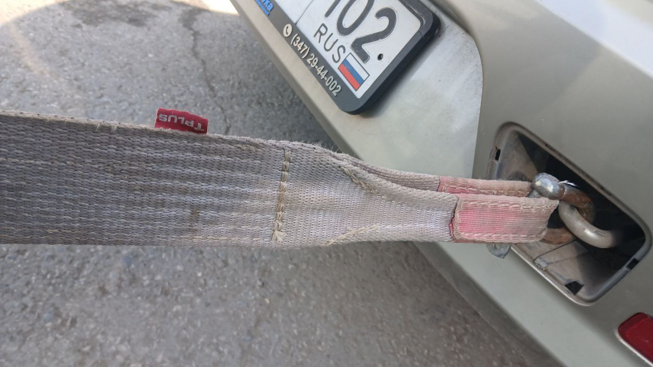

Пришлось звать на помощь и прокатиться на тросе Tplus, очень выручает он меня, покупкой однозначно доволен!

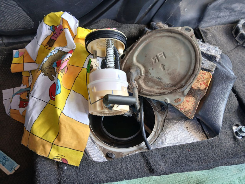

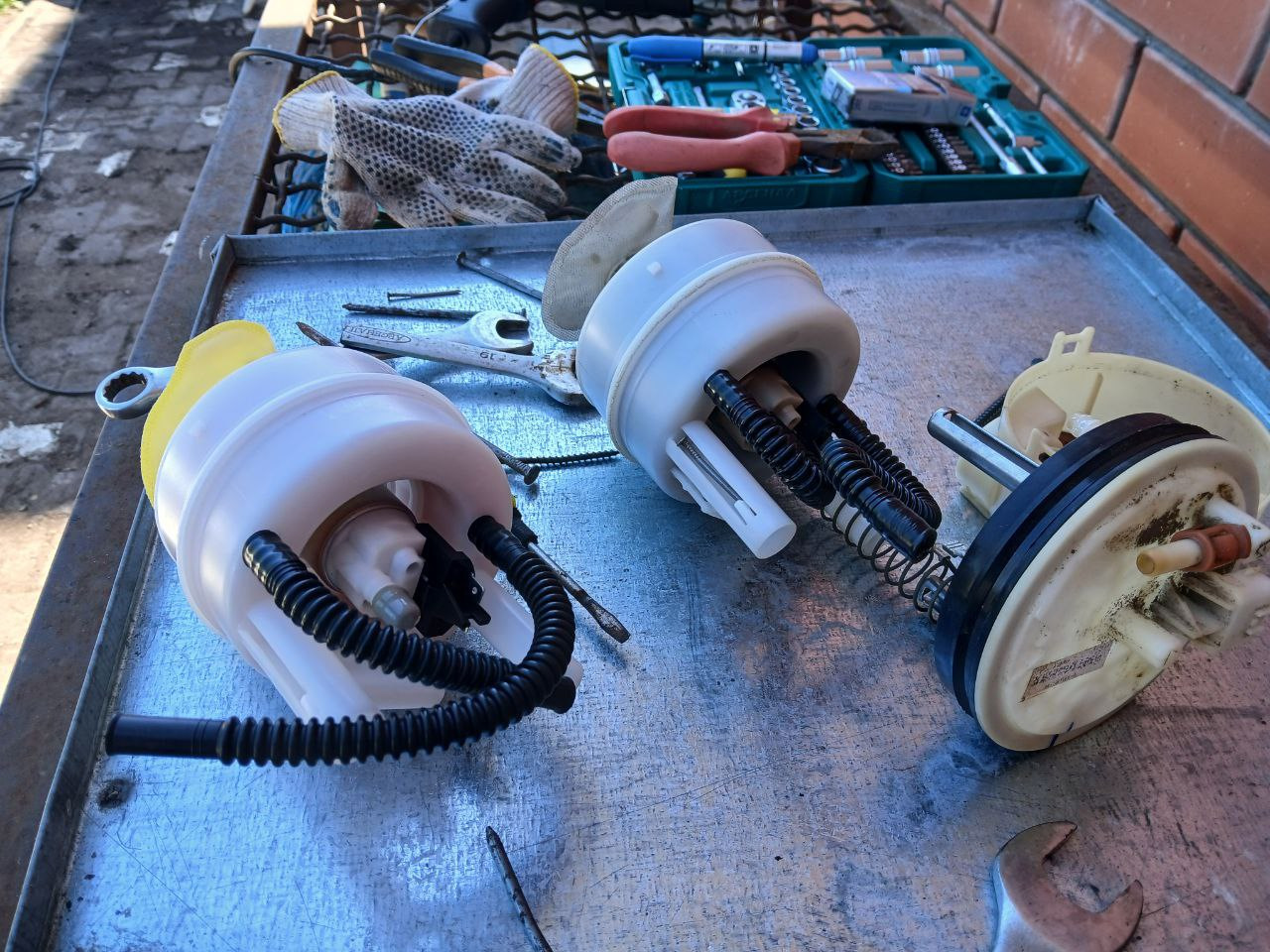

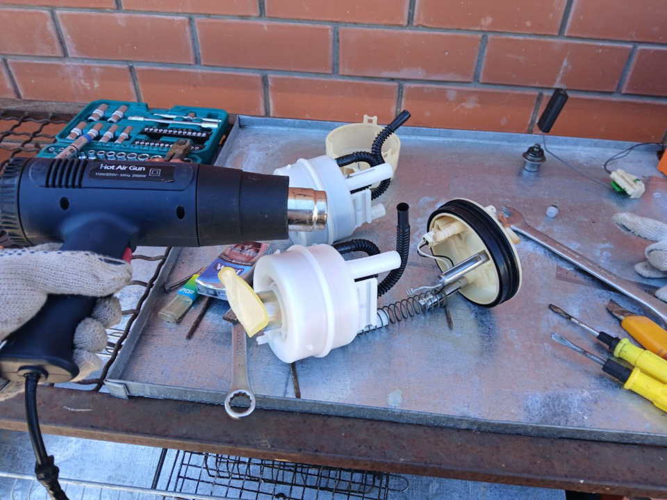

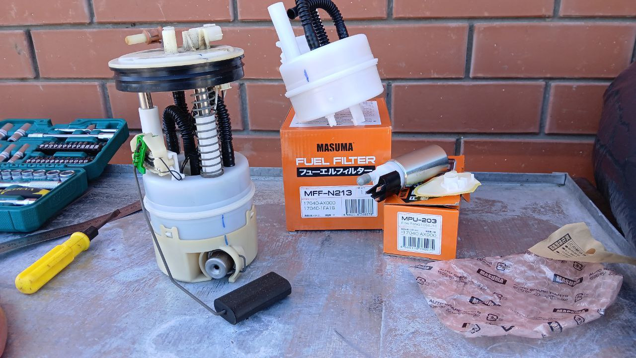

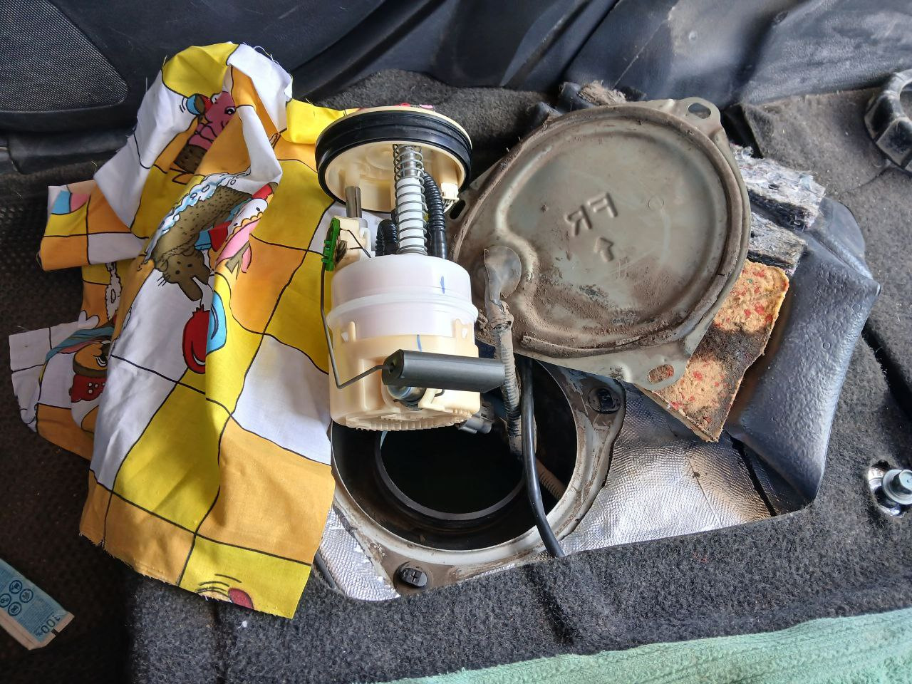

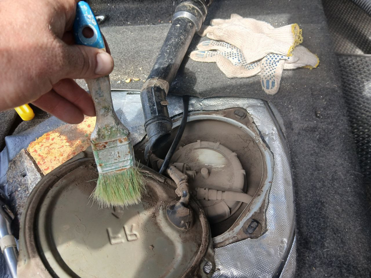

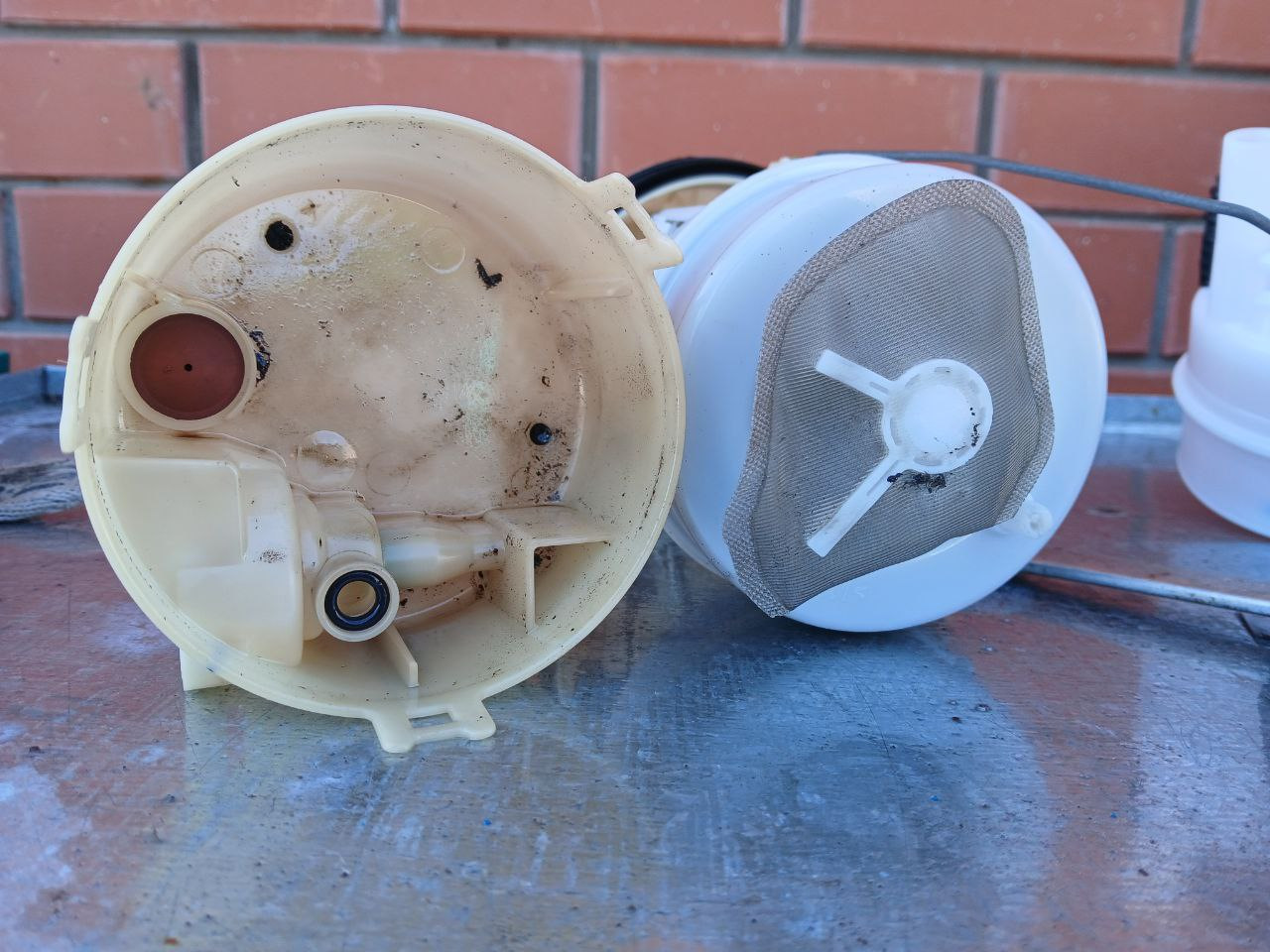

Отбуксировав автомобиль до дома, отправился с товарищем в Rossko, что бы взять запчасти с наличия, мне повезло на мою машину было все в наличии и по приемлемой цене💪Сразу же забрал и отправился менять самостоятельно, с данной процедурой уже знаком, поэтому трудностей не возникло☝️

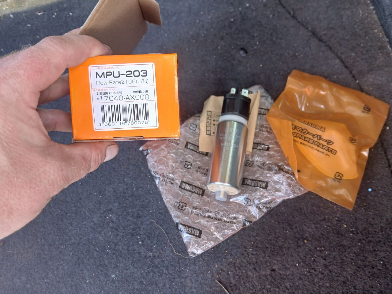

Насос Топливный Электрический Masuma ( MPU203 ) -2.665 рублей
Фильтр в Топливный Бак Masuma ( MFFN213 ) -1.258 рублей

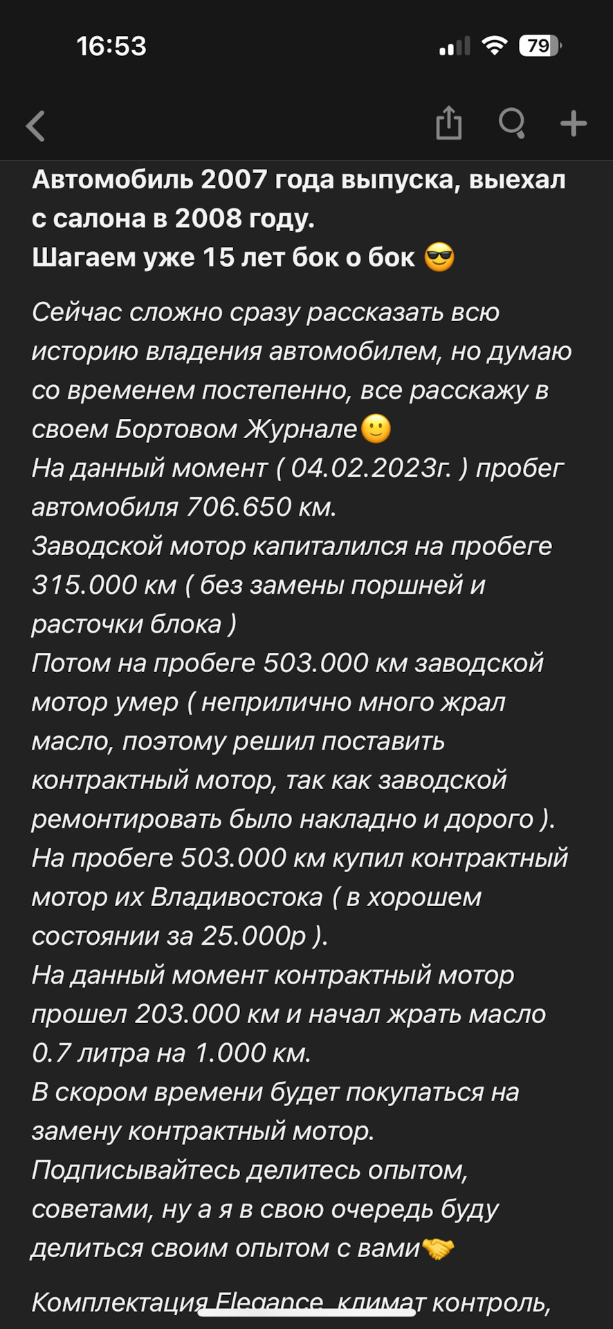

Добрый день. По мотору вопрос- капиталился, или все еще на родном ? Подхожу к 400 000км, на сколько хватит его? Лью все жижи и масло только оригинал, не левак дешевый с ОЗОНа .
Тут уже мотор менялся, почитай бж
844.792 км тогда это лажа… Я думал родной столько прошел.
Ни один мотор столько не пройдет…
Заводской мотор капиталился на пробеге 315.000 км ( без замены поршней и расточки блока )
Потом на пробеге 503.000 км заводской мотор умер.
Понял, спасибо. Т.е 500 можно смело откатывать.
Ну да +/- может и 600 пройдет, тут зависит от эксплуатации, топлива, масел и так далее…
Все индивидуально)
Понял. Спасибо. Я написал масла и все жижи только Nissan, топливо 95-98-100. Фильтр топливный замена каждые 50 000. Свечи 90 000 км.замена.

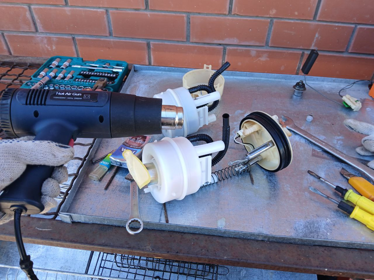

Пишут, что шланчики в дороге слетают. Нужно всю станцию менять. Так сказать в сборе.
Если правильно насаживать, ничего не слетает. Поэтому сразу берем трубки от ВАЗа и тренируемся их насаживать плотно.
Правильно? Их насаживают специальным станком, а не греют феном. Хозяин барин.
Ну тогда вам точно в сервис!
Точнее покупать в сборе.
Нет. Я проще всю станцию заменю и никаких проблем
Пожалуйста пожалуйста.
Пробег 844.792 км., никогда с таким не сталкивался, всегда менял все отдельно.
Эти трубки натянуть тот еще аттракцион, даже представить не могу, как они могут слететь!
Менял где то на 270т родной, поставил бош оригинал (на ваз такие ставили)
Тьфу тьфу тьфу пока все норм. Сейчас 405
Ну они +/- так и ходят :)
