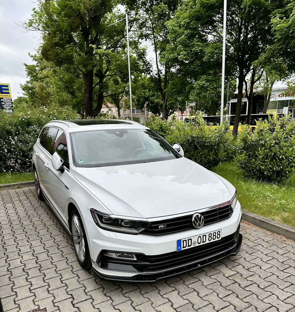

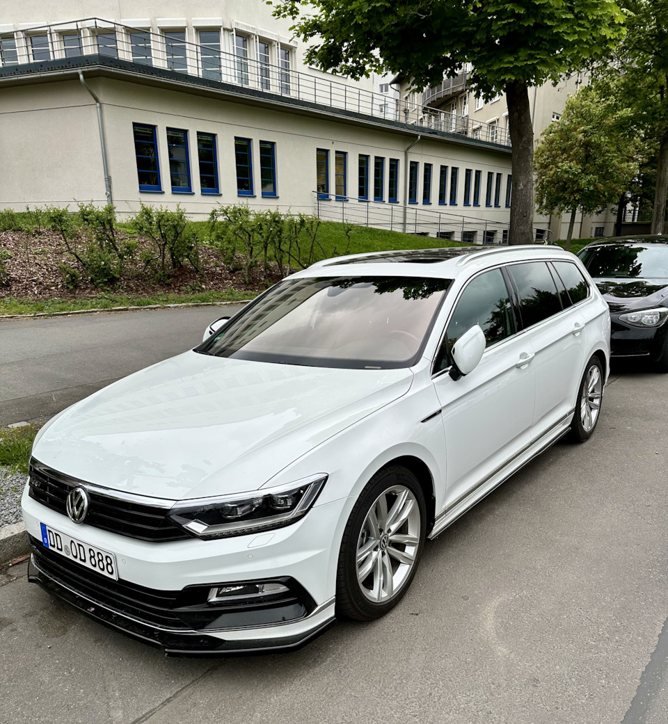

Всем привет!
Из за скола на лобовом поехал ставить новое, в этот раз решился ставить с обогревом, так как в прошлую замену меня уговорили поставить обычное и я до сих пор жалел об этом.
Ставил опять в Carglass, ребята знают свое дело и занимаются тольк стеклами. Дают 30 лет гарантии на установку. В этот раз в страховку даже не сообщал, сразу поехал в Карглас и сказал, что хочу новое, но уже другое. Они со страховой сами все регулируют. На момент обращения моего стекла на складе не было, поэтому заказали и через неделю заменили. Перед заменой для калибровки камеры сказали заправить полный бак и накачать все колеса в норму. Также заказал новые дворники Bosch Aerotwin A102S, хотя мои еще в хорошем состоянии.

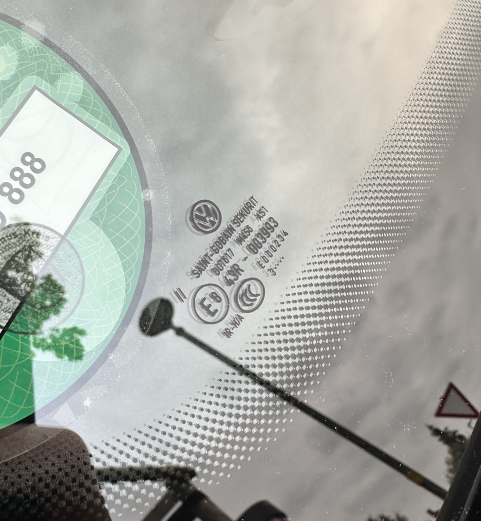

Поставили оригинал Saint-Gobain Sekurit с логотипом VW. Стекло акустическое, под камеру ассистентов, датчики дождя и света, с пленочным обогревом и ультрафиолетовым фильтром (фиолетовое отражение), короче максимально возможное.
Eurocode 8626ACKCKMVZ1D
По цене очень дорого, но я был к этому готов. Сам буду кайфовать от новых опций, ну и машина стала еще богаче в плане комплектации, а значит и ценнее на б/у рынке.

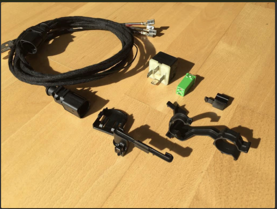

Общий счет 1426€. Из них я заплатил франшизу 150 и еще доплатил 272 за разницу в цене стекла. Есть на самом деле темные схемы, как можно обойти эту доплату, но я этим путем идти не хотел, поэтому делал все официально. Обогрев по заводу включается только через мультимедиа. Поэтому теперь осталось купить и подключить проводку, ну и закодировать Васей. Массу уже на сто подключили. Посмотрим также в будущем, ли генератор на 140А будет справляться, по заводу с обогревом должны быть 180А.

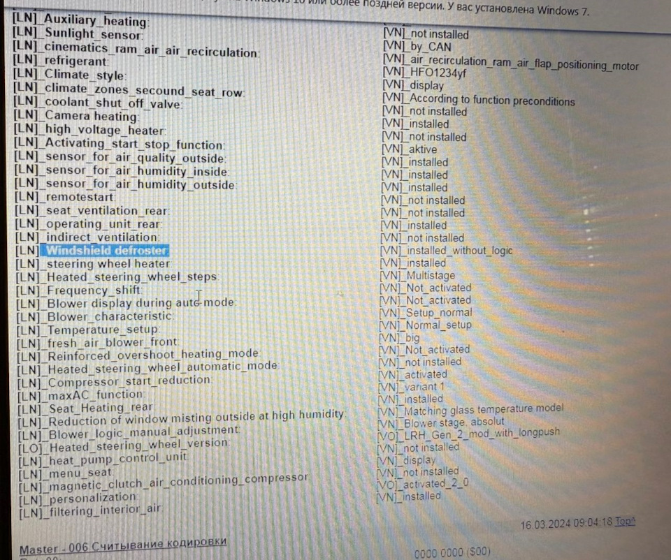

За кодировки спасибо Slavian116!
За список деталей спасибо mukich87!
UPDATE: страховка полностью переняла счет и моя доплата составила всего лишь 150€, чему я конечно рад)

Проводку покупал готовую?
Еще не покупал, ищу по хорошей цене

всегда нравился такой отлив на лобовых)
Да, мне тоже) Всегда обращаю внимание и смотрится классно)

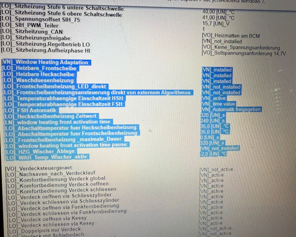

По поводу подключения подогрева, на Фольксвагене можно поставить стекло с подогревом даже если стояло простое?
