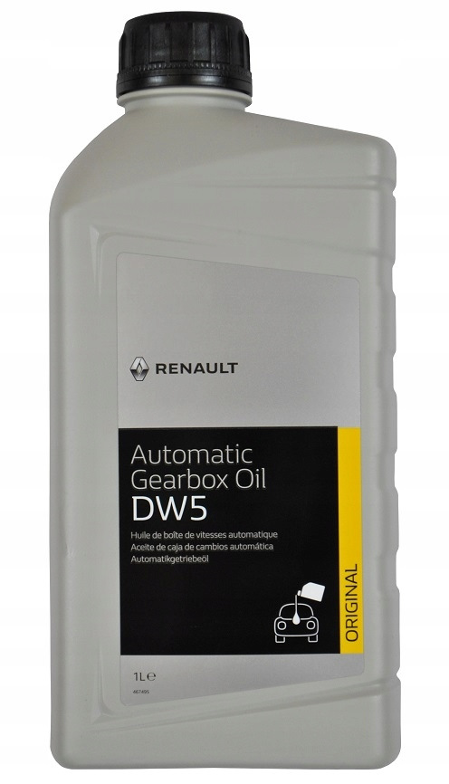

Столкнулся с проблемой выбора. =)
В оригинале в DW5 заливается масло Renault automatic gearbox oil dw5 7711945827 / Value automatic gearbox oil dwx 7711949782, но цена переваливает за 20К рублей за 4 литра, что, по мне, слишком дорого.
Но дело в том, что DW5 — это 7-ступенчатый робот, который является Getrag 7DCT300.

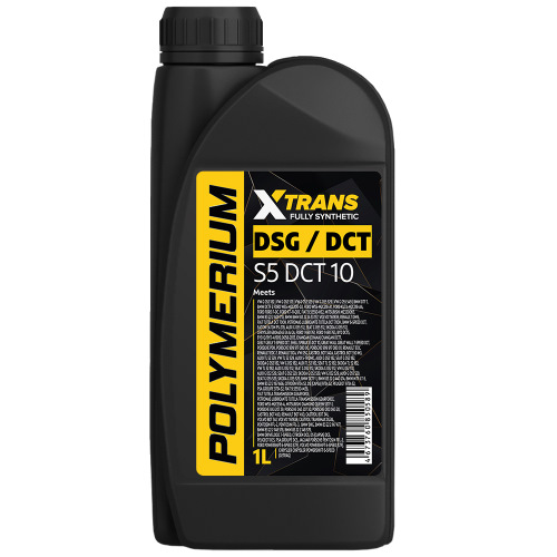

1. POLYMERIUM XTRANS DSG / DCT S5 DCT 10 1L --- 1,1 тр за 1 литр

И вот теперь вопрос: если смысл переплатить и брать оригинал или взять масло согласно допусков (Renault DW5, BMW DCTF-2, DCT 10).
Масла, представленные в списке, имеют официальные магазины, и купить подделку не получится, а вот масла от Value и Renault ушли из РФ, и вероятность нарваться на контрафакт довольно высока.
Если кто-то знает ещё варианты масел, пишите ниже.

Кинематическая вязкость масла Renault Automatic Gearbox Oil DW5 при 40°C составляет 31,35 мм²/с, а при 100°C — 6,883 мм²/с.
Ближе всего POLYMERIUM XTRANS DSG / DCT S5 DCT 10.
А вот у RAVENOL DCT-DSG LV Fluid при 40°C составляет 23.77 мм²/с, а при 100°C — 5.55 мм²/с. Вероятно, именно поэтому на неё жалуются.

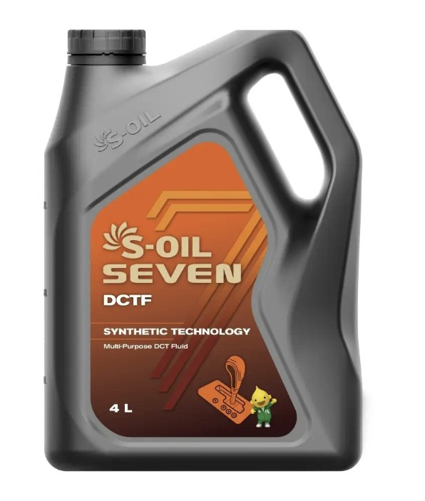

www.ozon.ru/brand/s-oil-s…ing=price_desc&type=68543
S-OIL 7 ATF Multi — это высококлассное многоцелевое масло для автоматической коробки передач, изготовленное из базового масла API Group III самого высокого качества, подходит для различных 4,5 и 6ти ступенчатых автоматических коробок передач азиатского, европейского, американского производства. Благодаря термической стабильности и устойчивости к окислению, предотвращает появление отложений и коррозии, обеспечивает длительный срок работы коробки передач и длительный срок службы масла.
Господа, на своем мегане залил такое масло. Мотор 873, работает мягко и зимой и летом. Отъездил на нем 30т
есть артикул и цена ?
Брал в автодоке, сейчас там в наличии нет арт. E107814

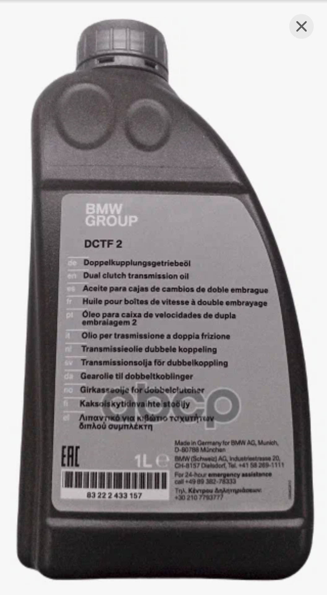

Вот ещё вариант масла от BMW арт. 83222433157
Как и писали ранее, масло в dw5 нужно низковязкое. Соответственно, zic, kixx, polimerium не подходят, там вязкость 30+ сСт вместо необходимых 23-24 сСт при 40 градусах. Не знаю, сильно ли это критично, но встречались комментарии, что зимой из-за этого плохо работала коробка на холодную.
Но также и на равенол отзывы неоднозначные.

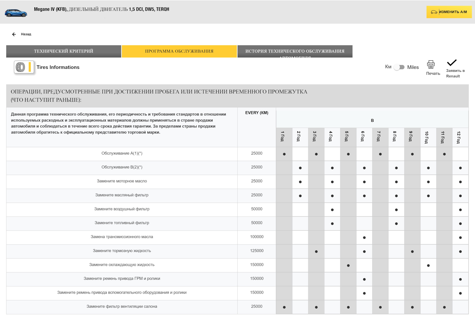

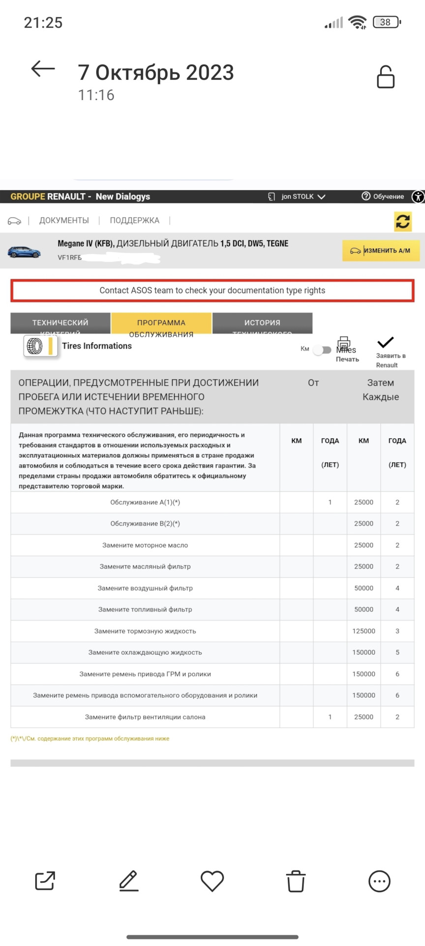

вроде как Getrag заявляет межсервисный интервал в 50к
У нас на Мегане дизельном она вообще не обслуживается по регламенту, а на бензине 120 т. км.
На рест мегане регламент раз в 100 тыс. км
У вас старые данные, актуальная таблица выглядит так(для индекса мотора 877)
Спасибо, теперь буду знать. Ну я у себя на 95 т км заменил, следующая на 190

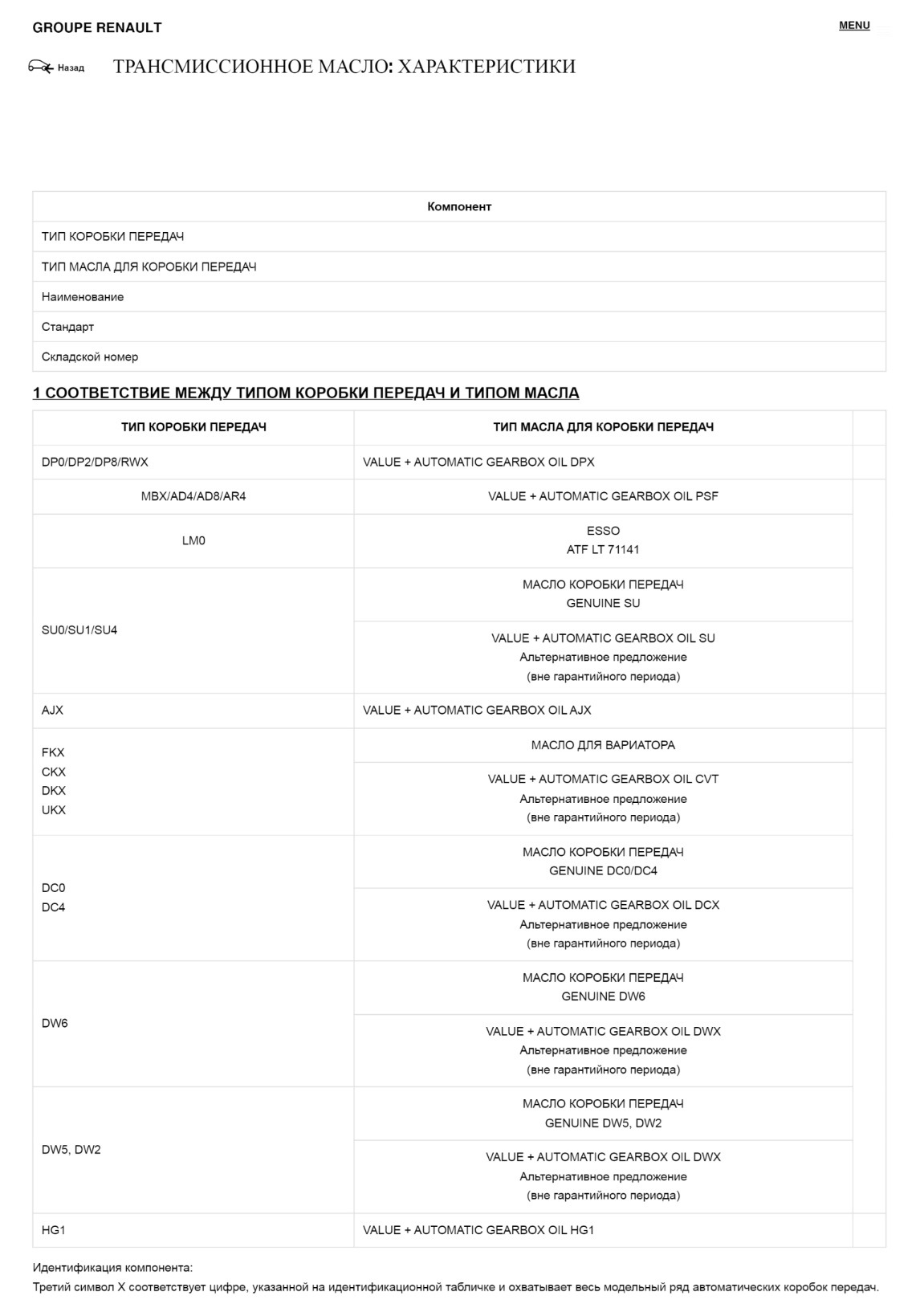

Офф рекомендованное масло на две коробки Value DWX
Сильное заявление! Хотелось бы увидеть пруфы, когда компания Рено его порекомендовала вместо оригинальных масел заливать?
По простому, присмотритесь к этикетке и что там написано
Boris3032
А вот более углубленный ответ
