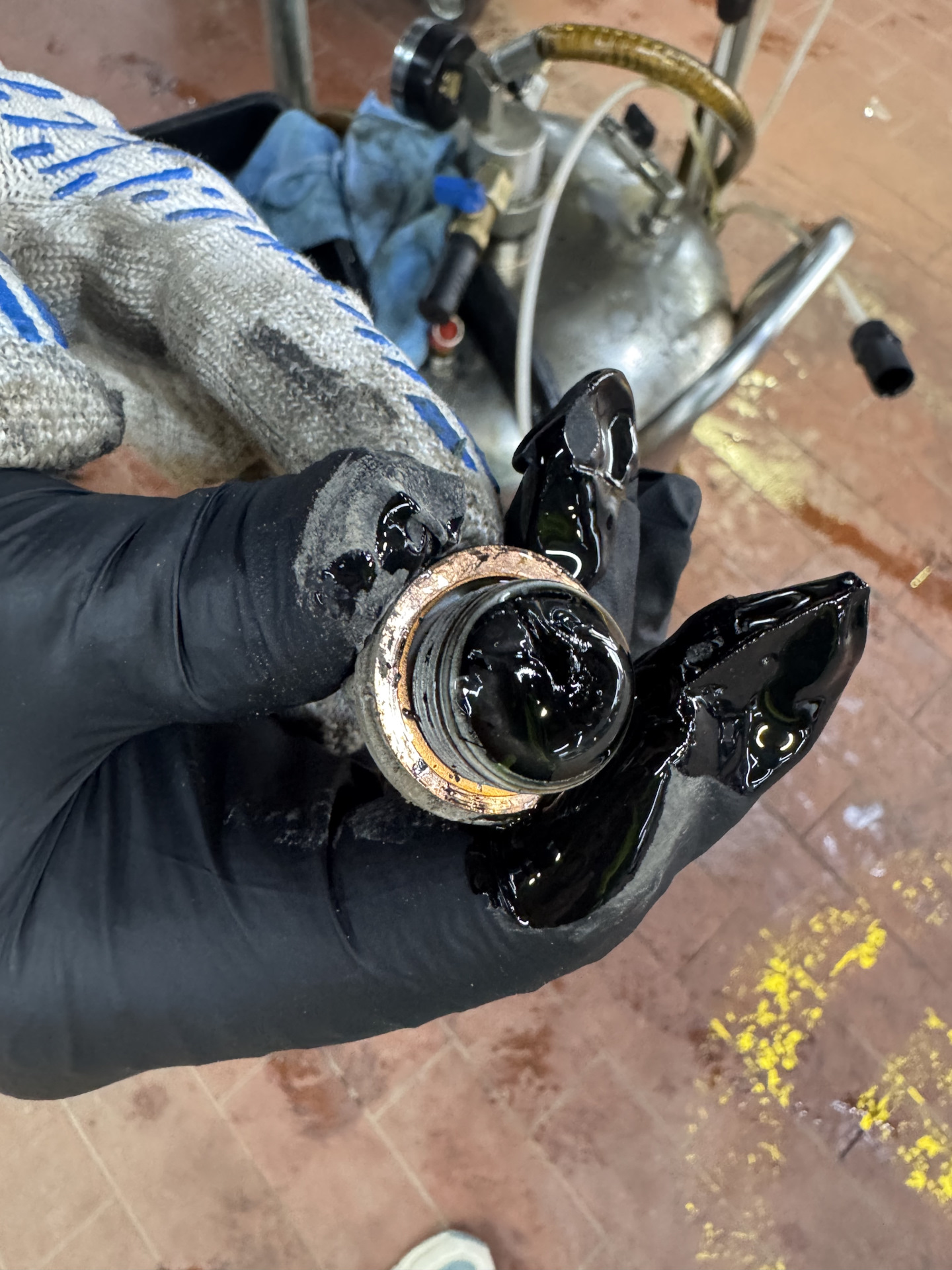

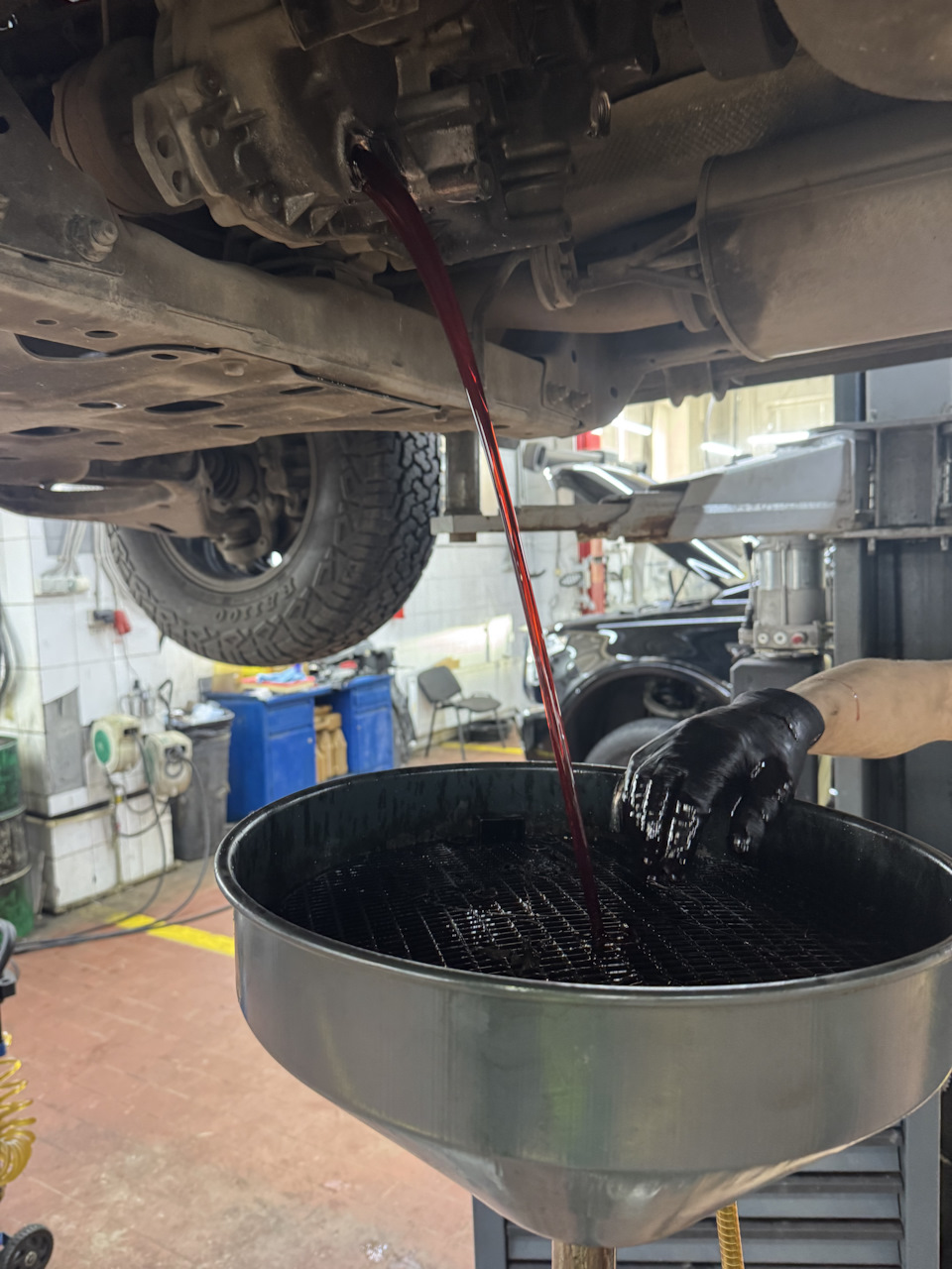

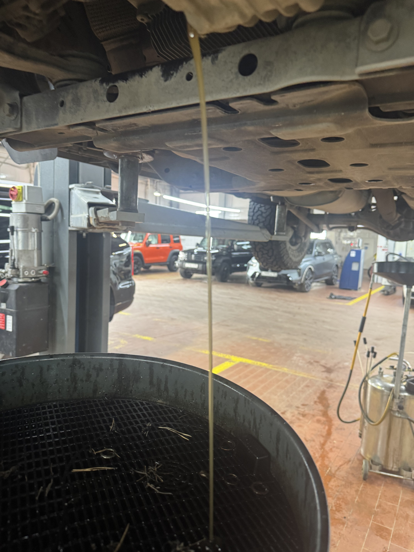

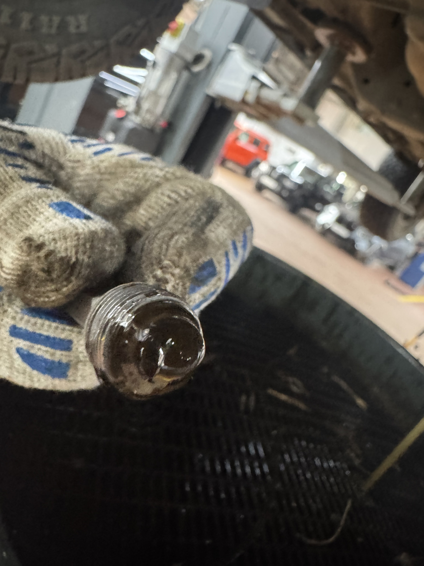

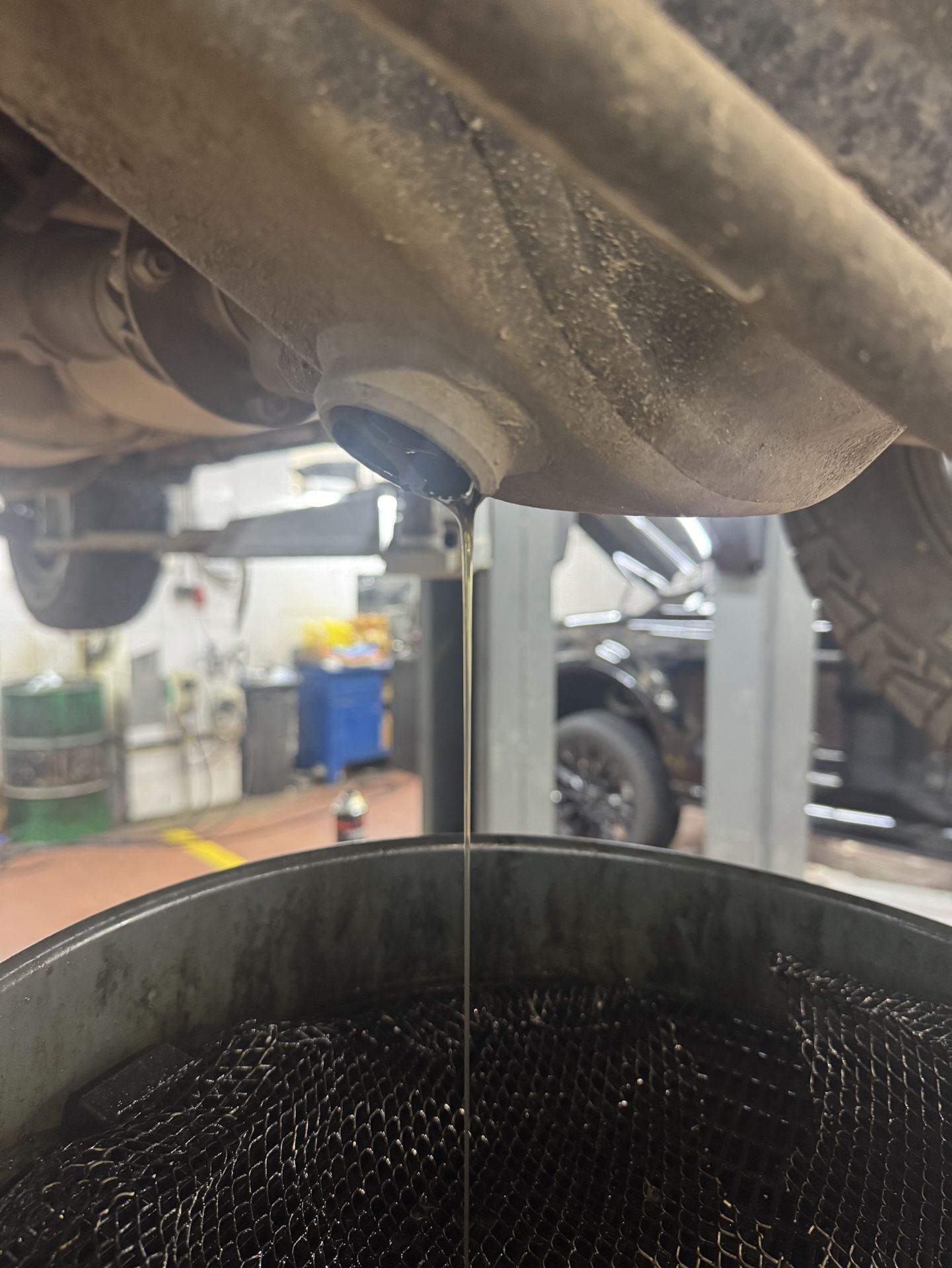

В момент ТО я присутствовал при замене всех жидкостей и проверки узлов, согласно регламента ОД.
Мастер все проверил, я лично полазил под автомобилем. Итог такой я сделал для себя, либо это хейтеры все затеяли, либо заводской брак, который присутствует даже у именитых брендов. Лично у меня при пробеге в 11000 масло везде хорошее, ничего гнить не начало (даже глушитель). Может это показаться смешно и бредово, но в интернете куча информации и примеров, где уже рама начала гнить, в раздатке, мосту и редукторе не масло, а полное Г… Но видимо мне повезло, у меня было все в порядке. Да, была стружка, но я бы не сказал что много.

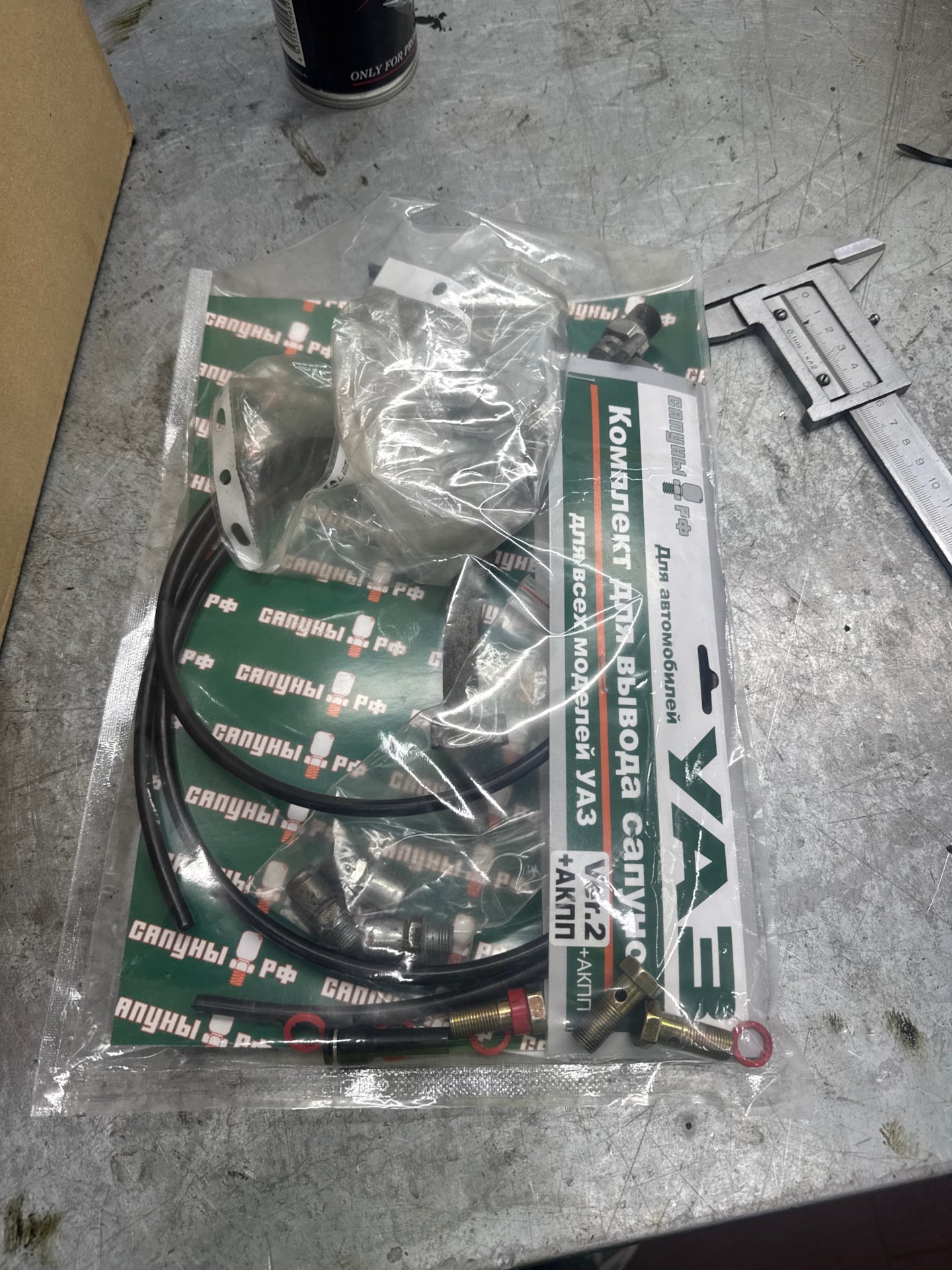

Я заменил масло везде, кроме коробки. Коробку трогать я не стал. Также я решил заменить сапуны. Сапуны я купил в магазине 4х4 от УАЗа. Все встало отлично, но если кто-то соберется ставить тоже от УАЗа, рекомендую купить шланги и тройники/удлинители, так как пришлось чуть-чуть поколхозить. На коробке уже выведен сапун, установили на раздатку, мост и два было на редукторе. Заколхозили следующим образом, 1 сапун с моста и 2 сапуна с редуктора вывели на одну линию, так как там одно масло, а раздатку вывели на другую линию.
Цена вышла за то1, замена масла в редукторе, мосту и раздатке + установка Сапунов и сами сапуны около 50000 (сапуны 3300)

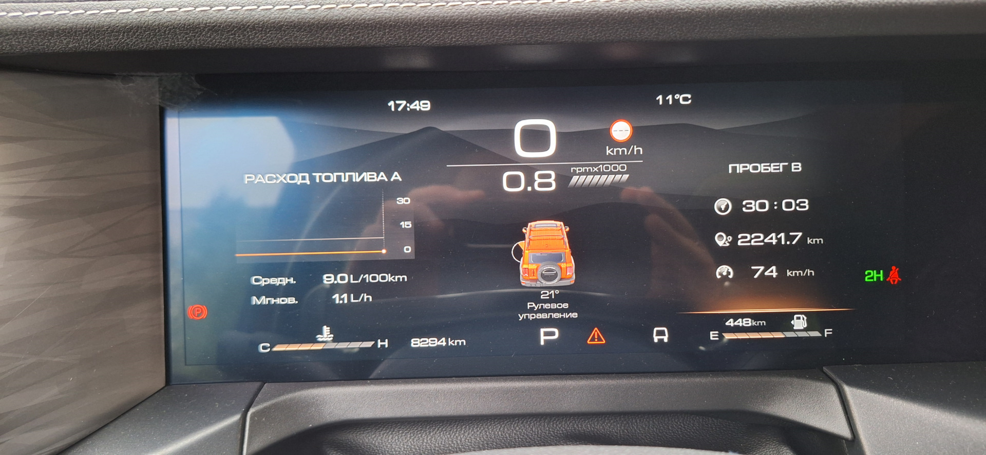

К слову о расходе в стоке на родных сликах. Поездка из Че в Х/Мансийск и обратно на вторые майские.
Хороший показатель)
