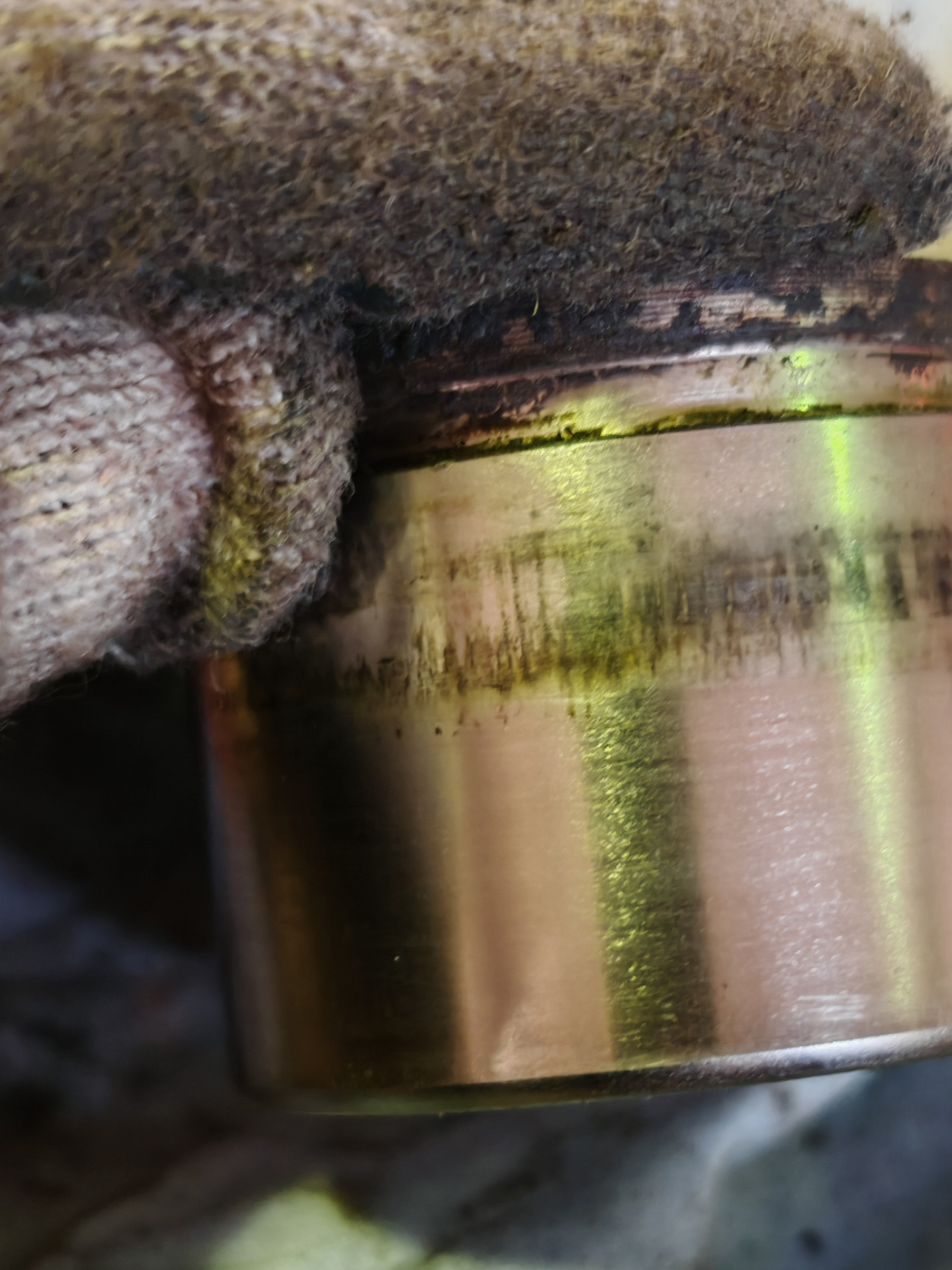

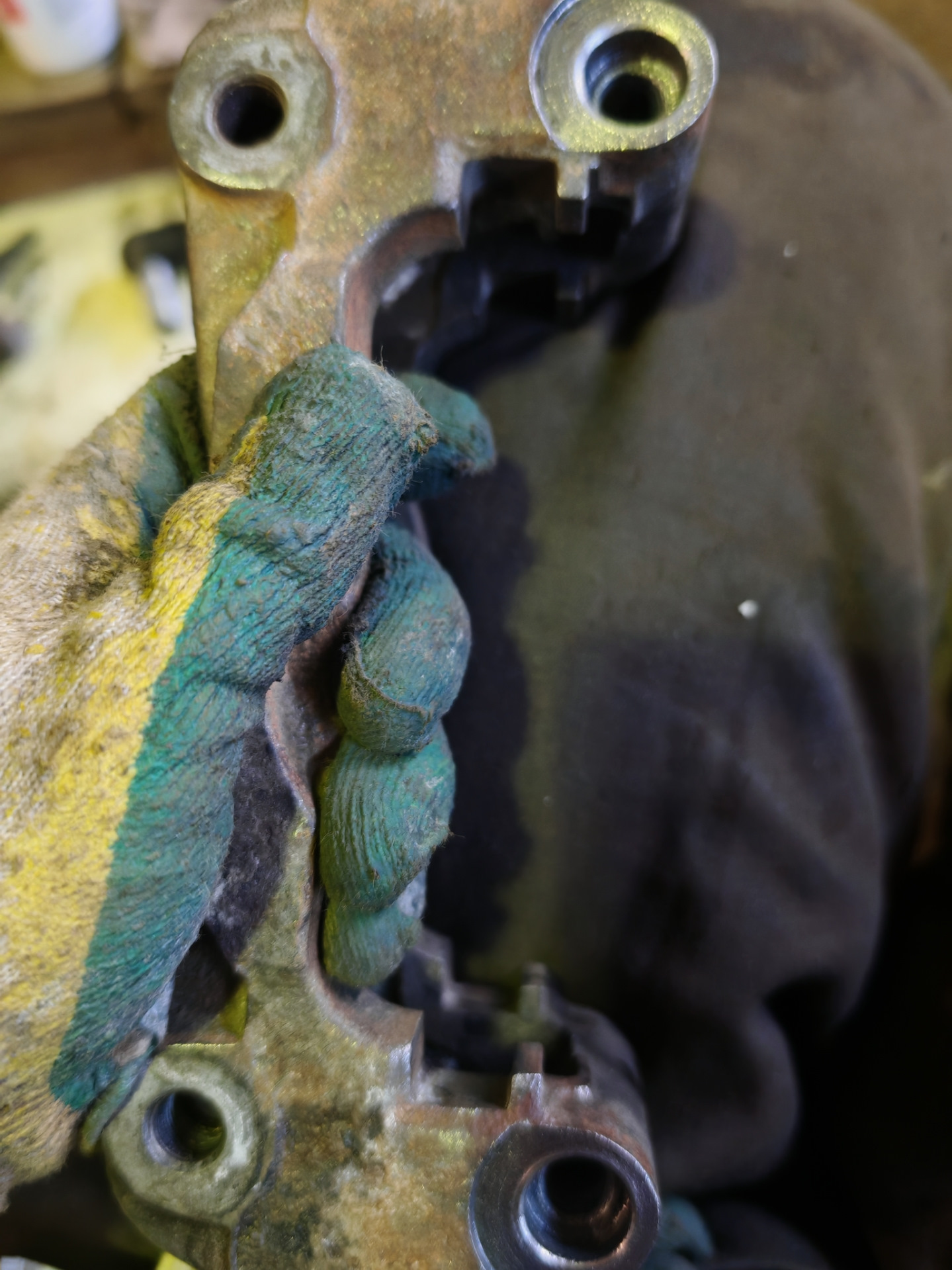

В момент установки летних колёс, заметил реально достаточно сильный изноз колодок. Как всегда при сезонное смене колёс, смазываю направляющие, заметил что прилично так подкисли, так ещё и новые направляющие которые не отходили и года и 30 тыс км уже прилично ржавые.

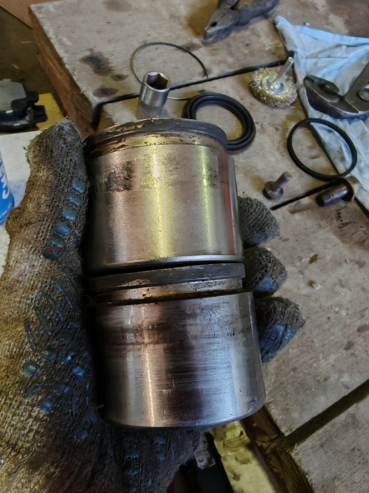

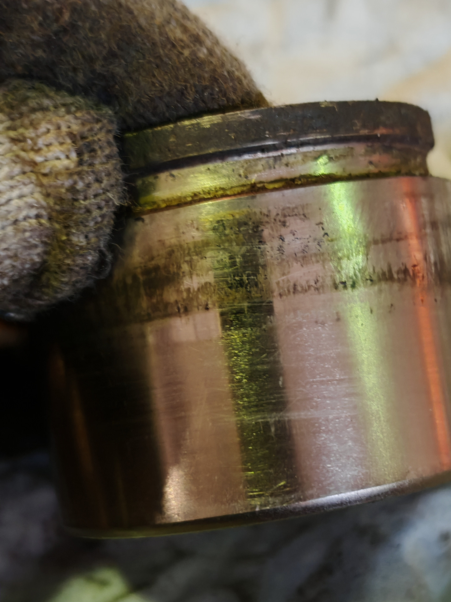

Плюс давно хотел перебрать суппорта, хотя прям чтобы заклинило, такого не было.
Да тяжеловато, но руками даже поршень вдавлился на место.
Вернусь к колодкам, износ был приличный, хоть и остаток был, износ из-за подкисших направляек не равномерный, ну накладки местами отклеивались от основания колодок, плюс трещины на рабочей поверхности. Думаю ну не зря хотел менять.

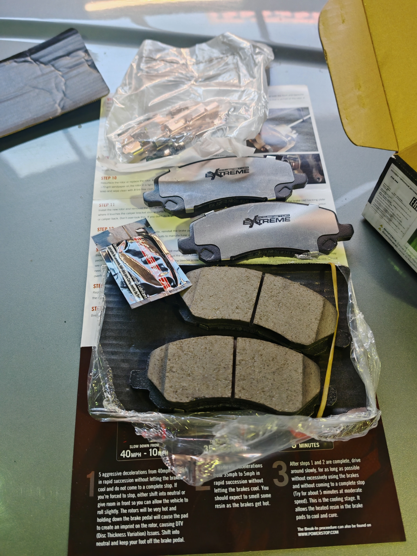

Давно хотел опробовать колодки фирмы POWER STOP. Хорошие американские колодки, есть несколько серий под разные потребности и кошелек.
Решил сразу всять так скажем максималку, серии Z26. Выбирал между её и серией Z23.
Z26 более злые и по заявлению 0производителя менее подходят г городской езде.
Нашёл вариант всего за 4100р. И заказал.
Как всегда комплектация полная, противошумные пластины на колодках есть, скобы направляющие колодок есть.
Инструкция по притирки есть.

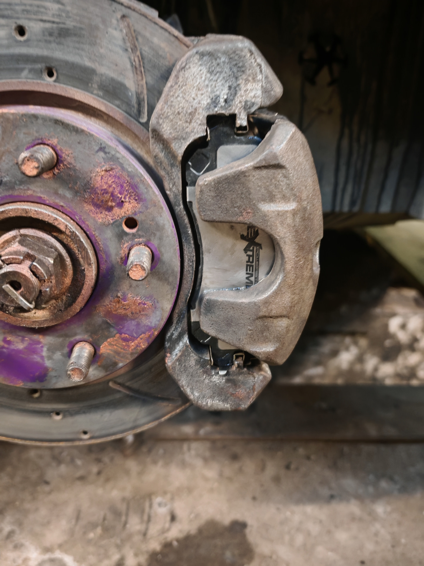

Ставлю значит колодки, вычищаю направляшки, новые направляшки колодок.
Нормально притереть походу не получилось, так вышло что не сразу выехал на дорогу, машина постояла пару дней, сам уже не помню почему и поехал на замену лобаша, днем, нормально места притереть не было места, торопился.
После отъездил две недели, пока ждал ремкомплект суппортов и на уже на ремонт суппорта.

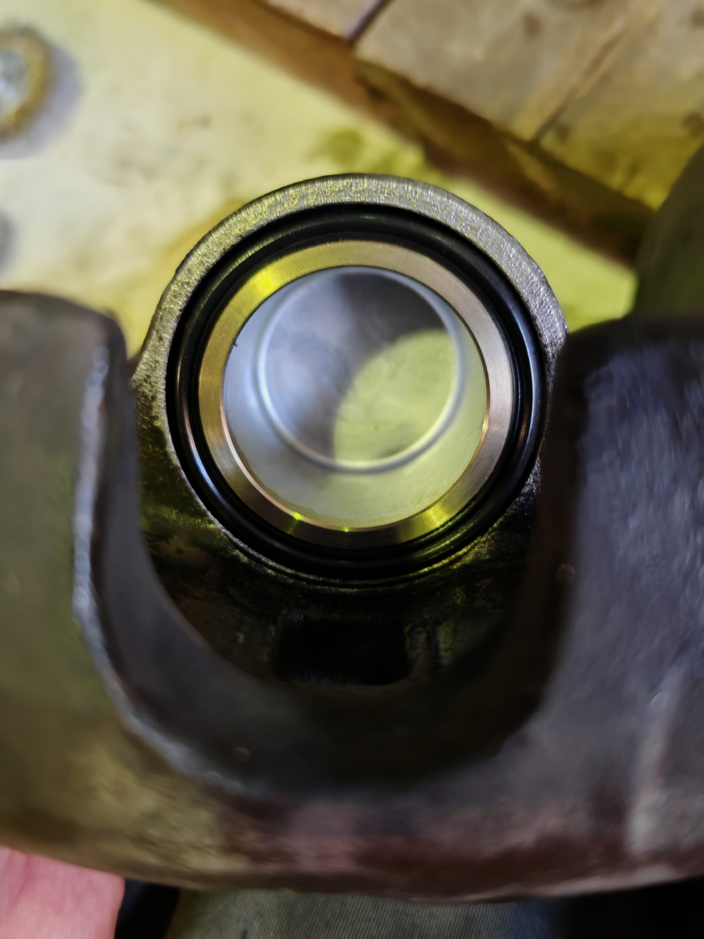

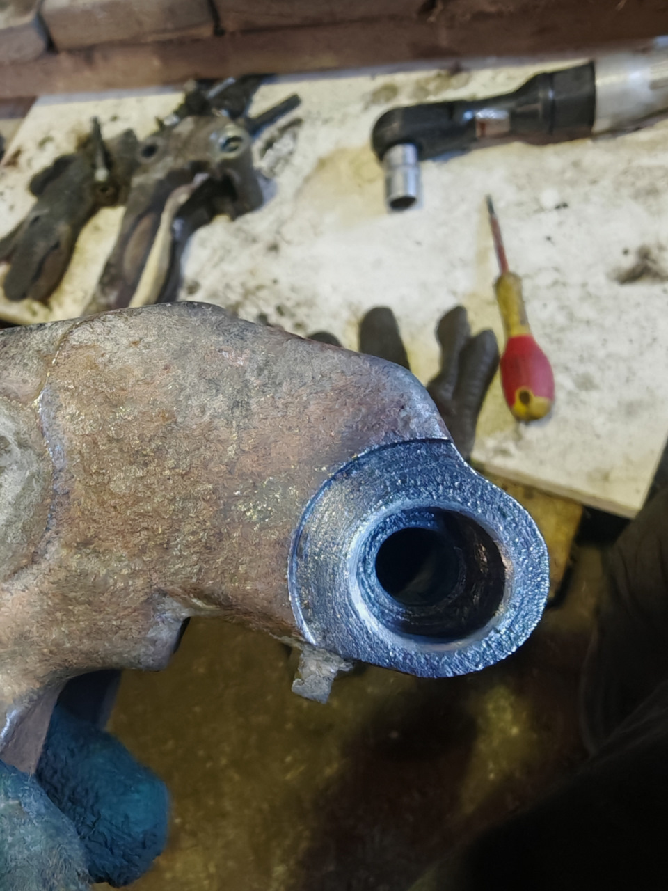

Сняв все, увидел как все таки за две недели закисли опять направляшки с новой смазкой. Перебрал суппорт, вычистил скобы, заливал вд, по десятку раз все вычищал, заливал преобразователь, после опять чистил и вымывал, купил новые направляющие, к сожалению не оригинал.
За две недели колодки начали стачиваться не равномерно, вина в направляющих.
Хорошо заметно, так как данные колодки от POWER STOP керамика, и поверхность становится такая не много глянцевая, хорошо виден как колодка прижималась не полностью.

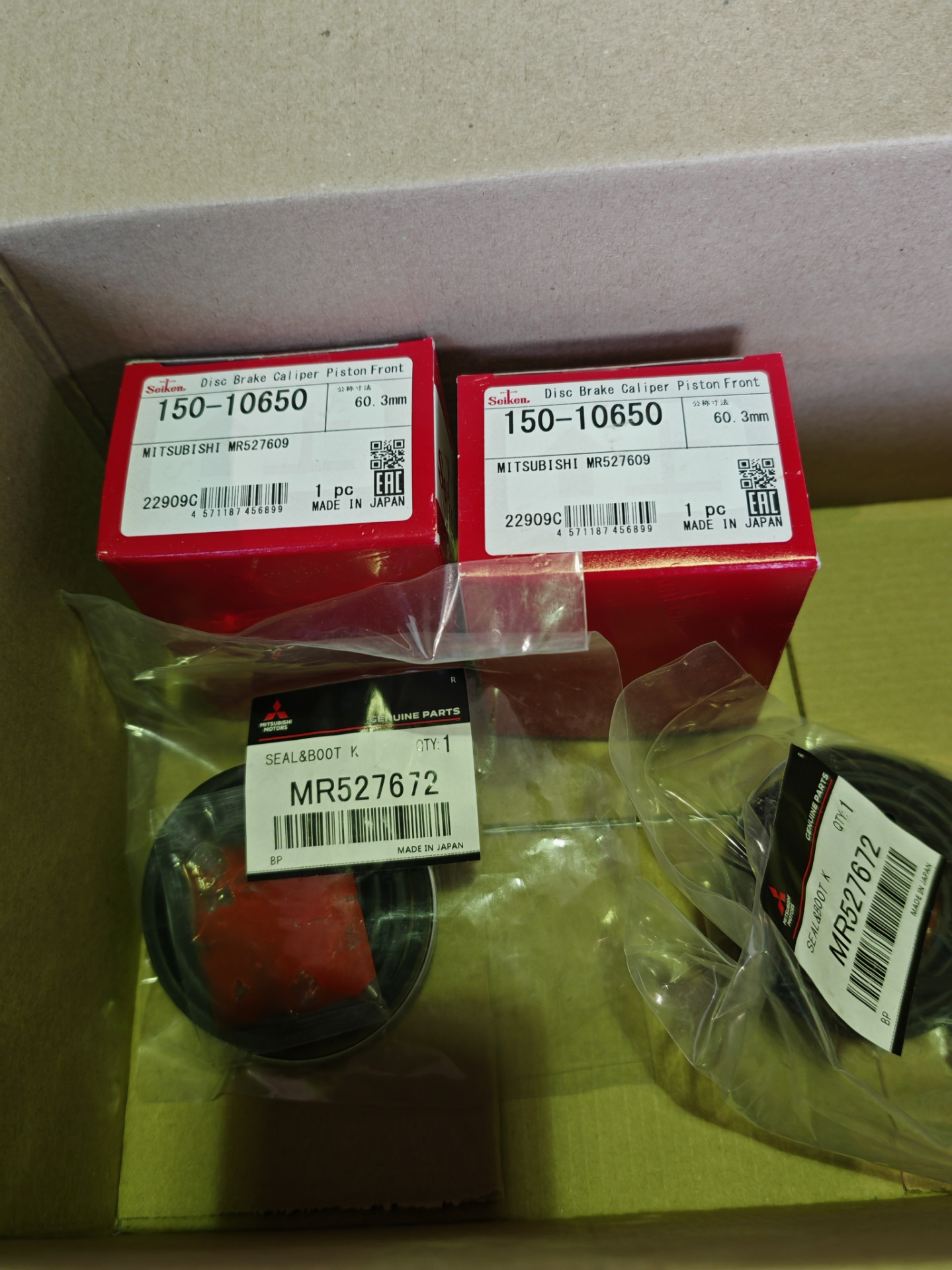

По запчастям колодки POWER STOP серии Z26 артикул — 26866
Направляющие уже забыл что взял(не оригинал По моему frenkit)
Ремкомплект суппорта оригинал (потом как поставил вспомнил что в запасе где-то лежит один оригинал и один frenkit, но было поздно)
И поршни суппорта Seiken
