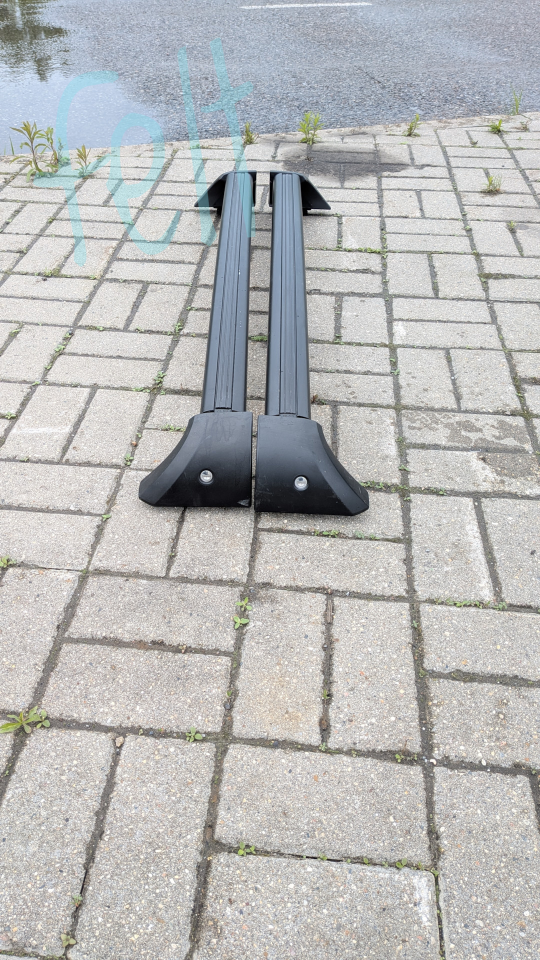

Дуги для Grand scenic 2, это отдельная история, так как они отличаются от дуг дня Megane или просто Scenic.

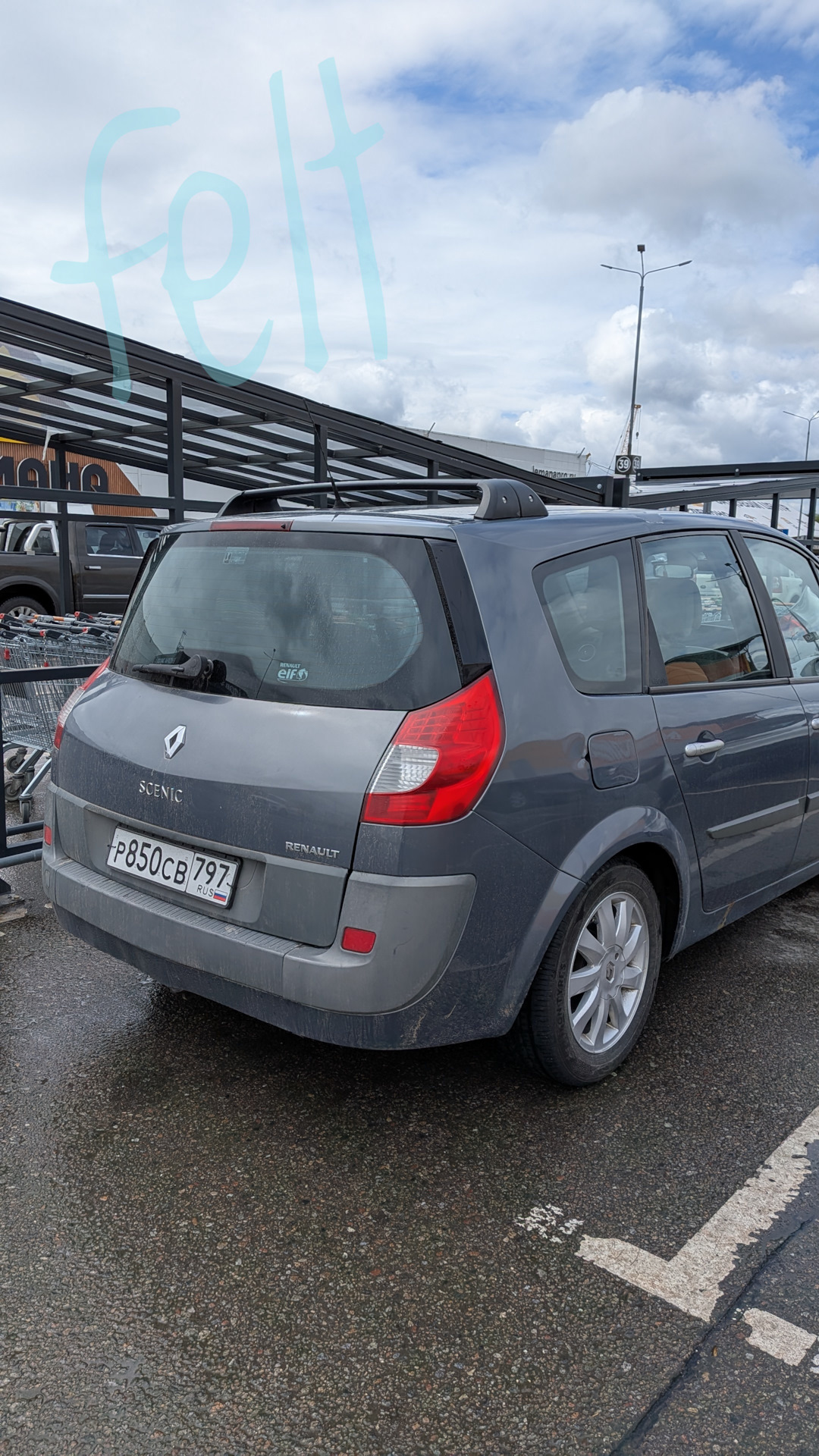

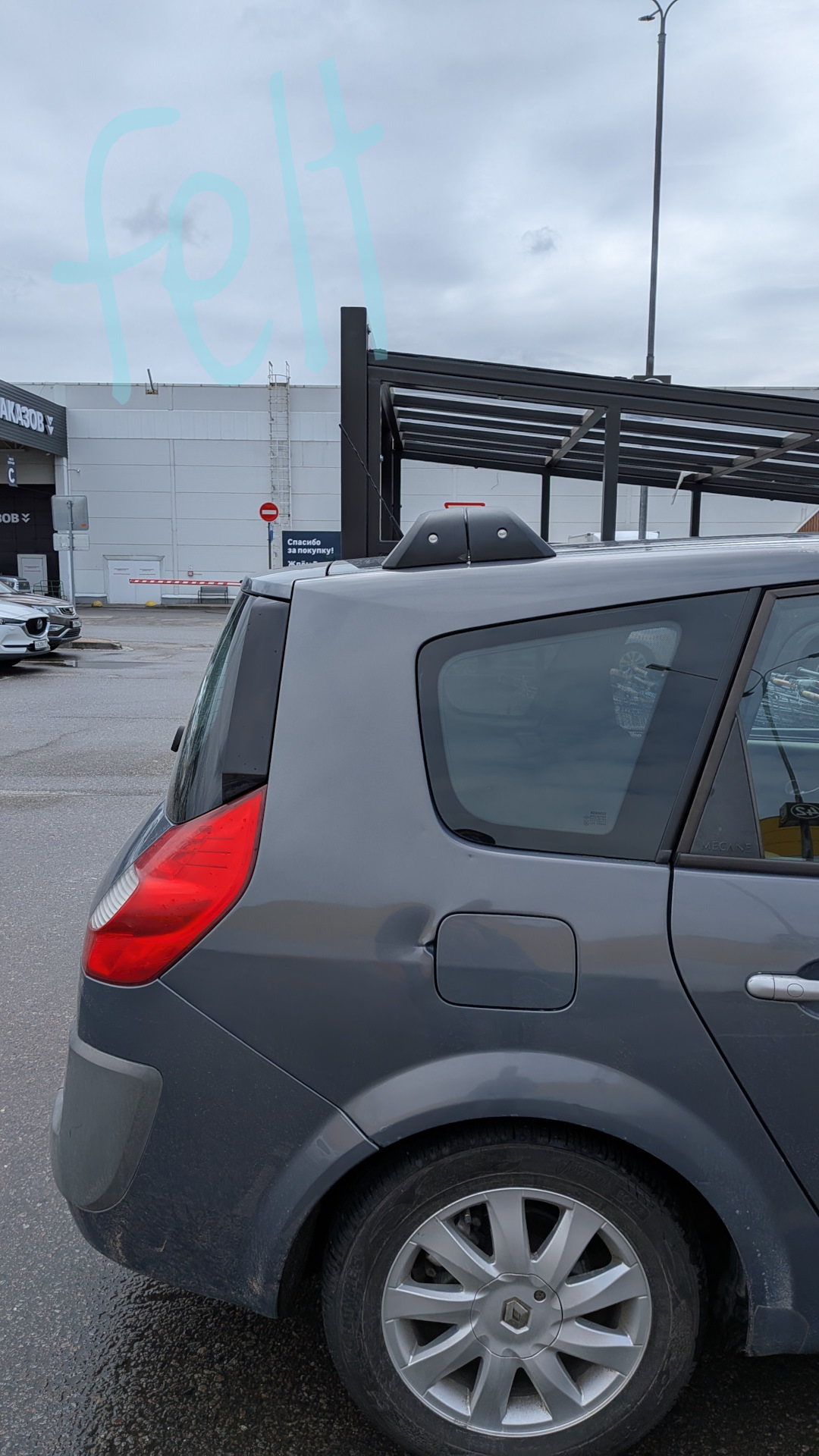

И главная их особенность, а точнее особенность кузова автомобиля, это предусмотренное заводом изготовителем место в задней части крыши, для парковки дуг, на время когда в них нет необходимости.
Отсюда и дуги, а точнее их опоры имеют свою особенность. Опоры асимметричные, с наклоном.
И при установке дуг на парковку, они образуют визуально приятную, однородную фигуру.
И это, очень важно. Если взять дуги с симметричными опорами и поставить на парковку, эффекта целостности — не будет.

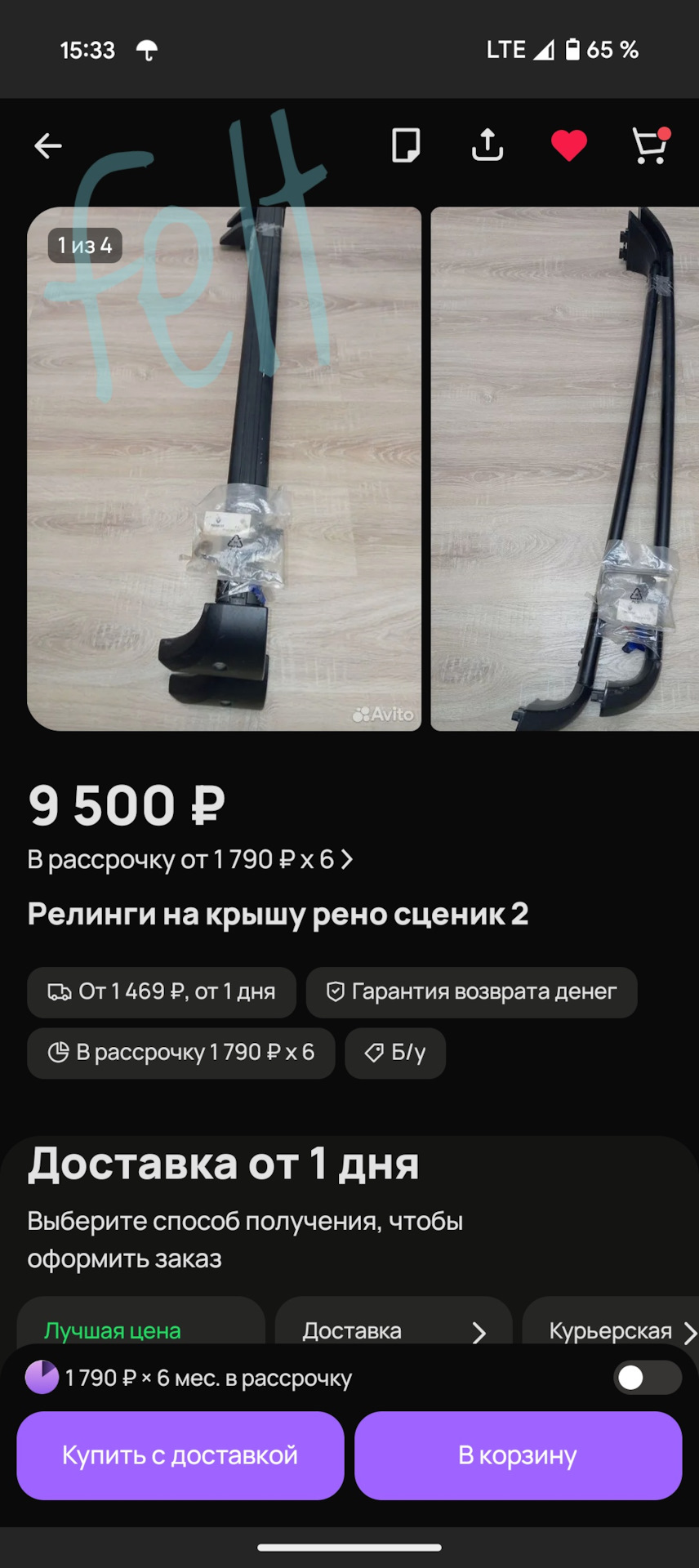

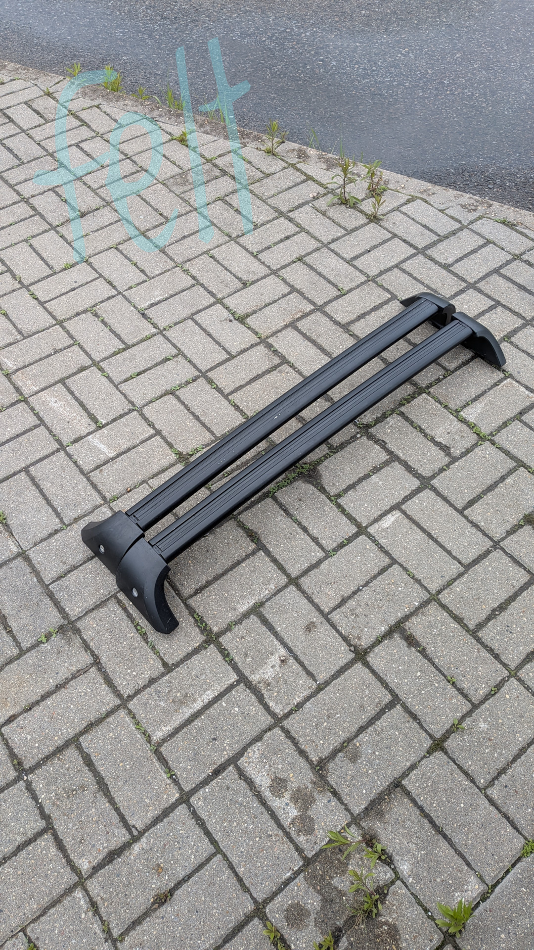

Я отпустил ситуацию и уже перестал искать, как в предложке появилось объявление с нужным мне товаром.
Выглядело хорошо, по описанию, в комплекте был и крепеж и ключи. И все это в Москве и за адекватные деньги.
Позвонил, договорился и поехал.
Все как в объявлении, все отлично. Сплошной оригинал.

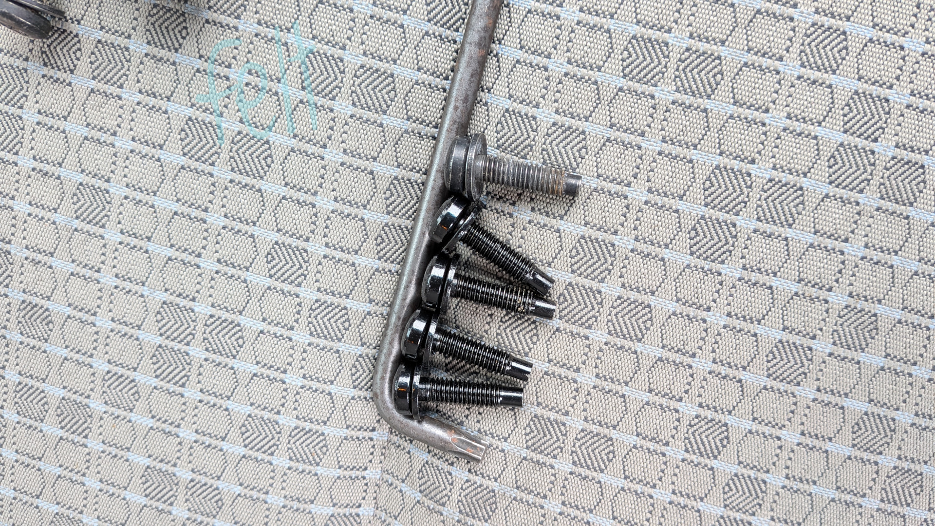

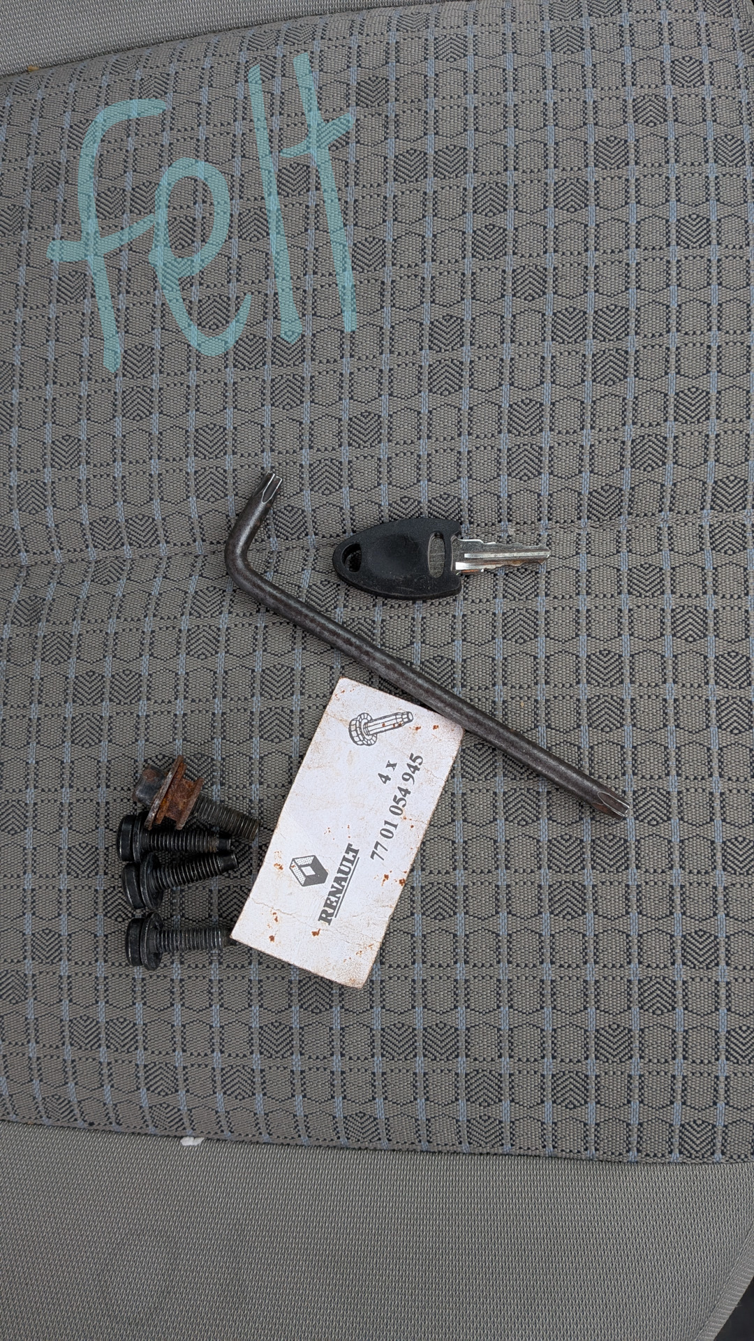

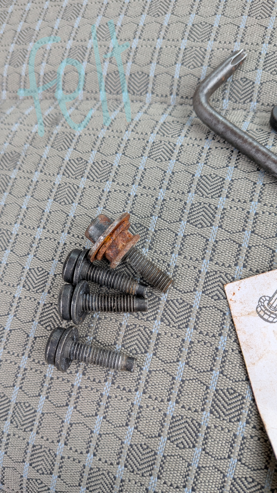

Три из четырех болта притягивающих дугу у водостоку — оригинал.
А вот один, адаптированный.

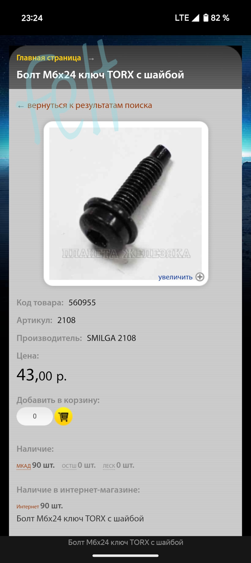

Решил заехать в ПЖ и подобрать подходящий крепеж, чтобы в дальнейшем без вопросов было.
И внезапно, оказалось что можно купить почти оригинальный крепеж.
Болт М6х24 ключ TORX с шайбой
Torx там tr30, достаточно большой, крутить удобно.
Единственное но, новые болты имеют класс прочности 8.8, а старые 10.9, некритично.

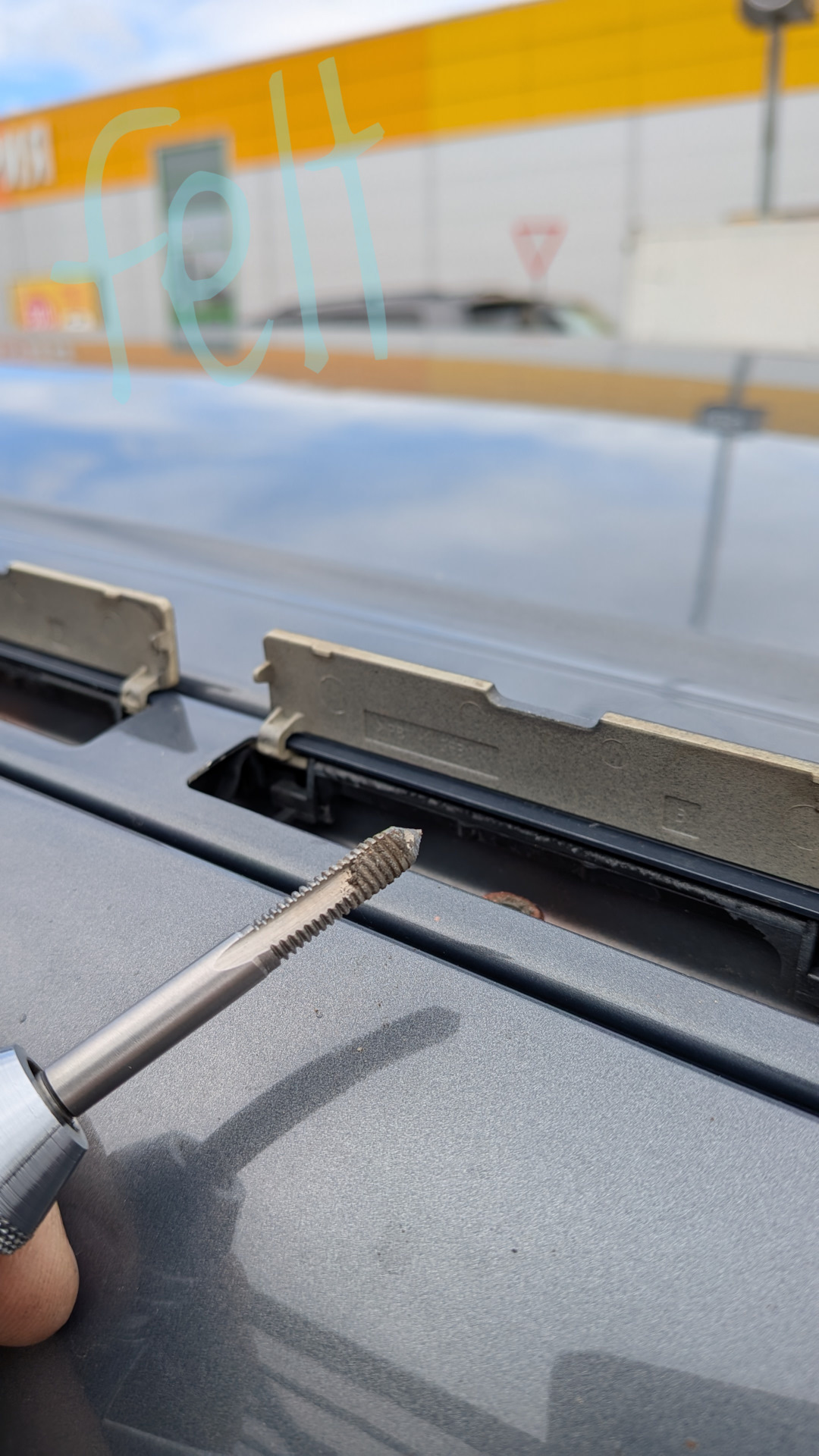

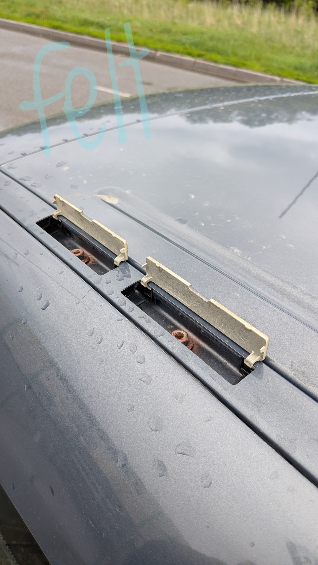

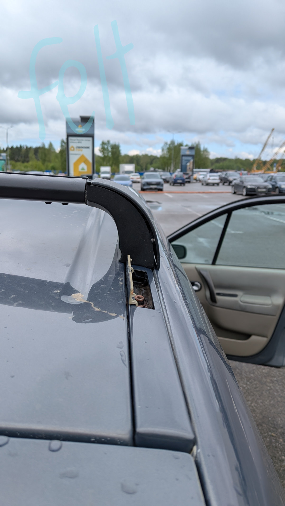

По установке, возникли сложности, хоть закладные и были закрыты пистонами, грязь вних все же накопилась.
Сразу вкрутить болты не удалось.
Сначала прошел резьбу метчиком и смазал.

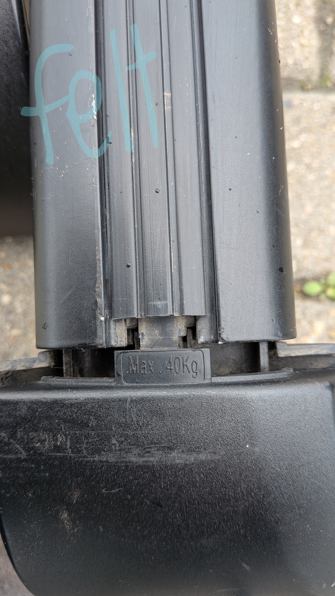

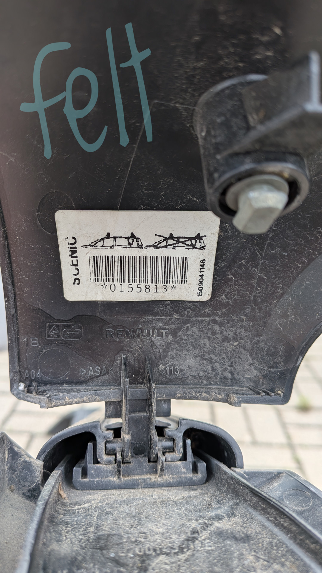

Крышки закладных расположенные на водостоке, не снимаются. Они остаются в положении открыто под 90 градусов.
В опоре луги предусмотрено место, куда эта крышка с прячется.

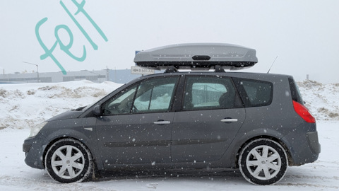

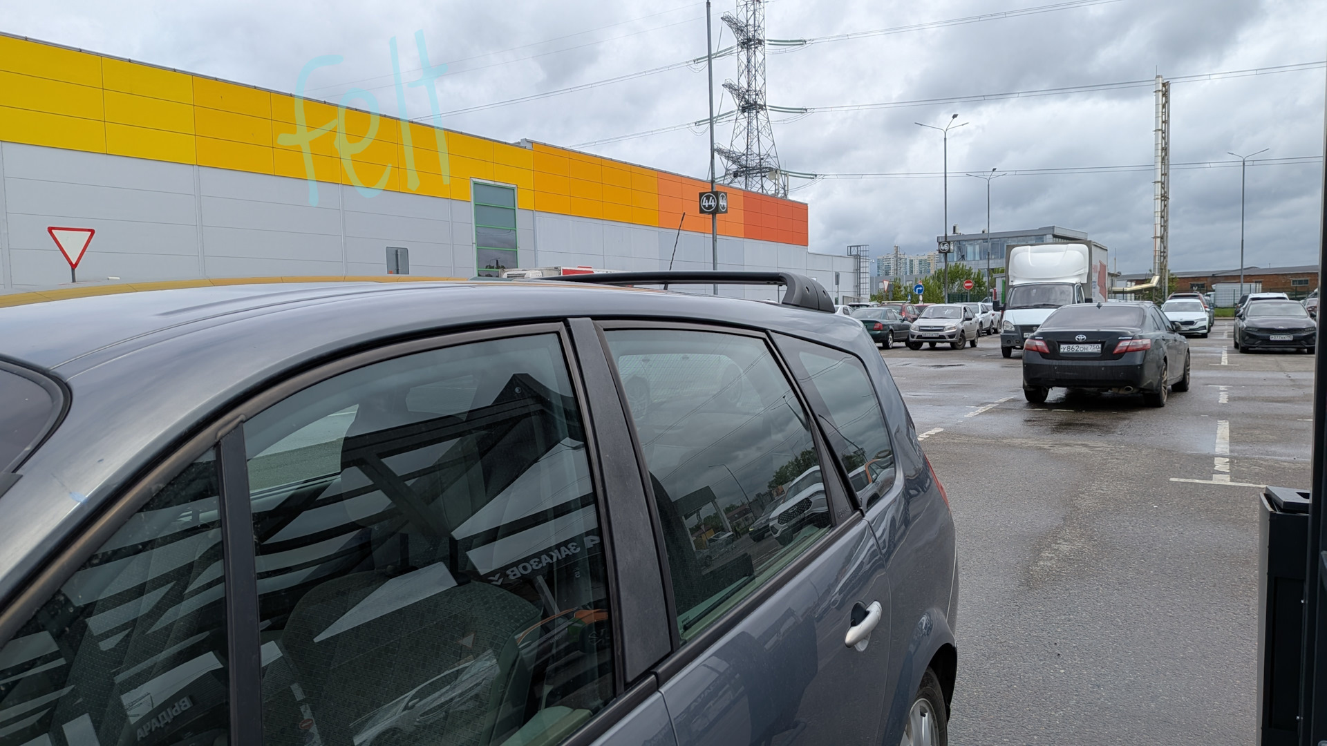

Как выглядит — нравится.
Свист не слышу, но больше 120км/ч не разгонялся …

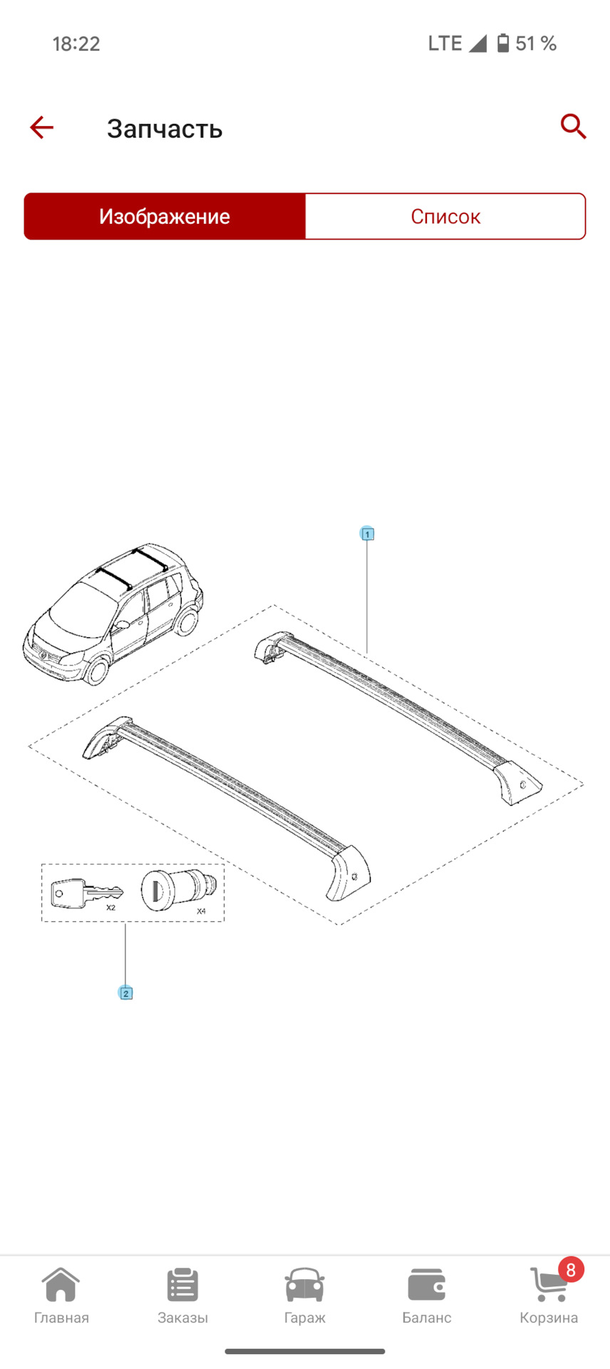

Спасибо Кэп! Если бы я там нашёл номер, то и не писал бы сюда🤷♂️
Так ищите …
А в каталоге, какой номер детали у этого багажника? 🤔
Возможно стоит открыть каталог и посмотреть?

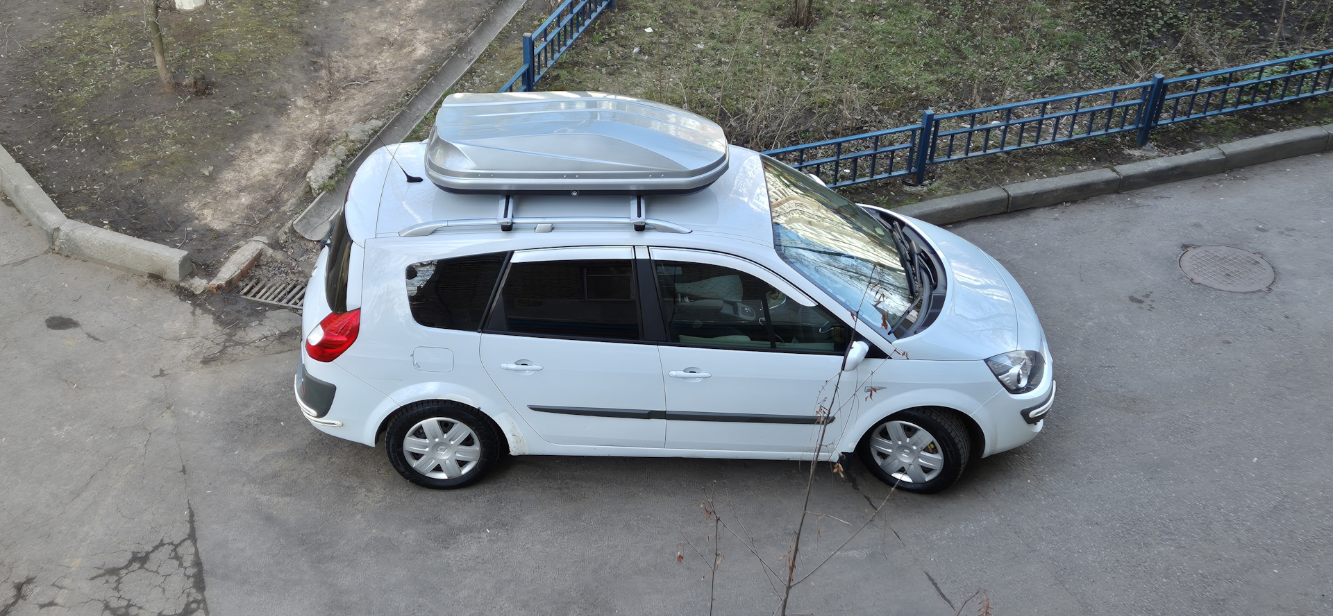

Под бокс на крышу. Там наверное 80см меж креплениями, а хотелось бы 120см
Так они все стандарт. У длинных просто 3 выреза, а не 2, как у коротких.

Стоят такие же, шум от них не ощущаю
Интересно шум от них есть на скорости?
на 140 там уже не понятно от чего больше шума ))

Если они стоят сзади на парковочных местах, — то нету свиста/шума .

Я свой единственный ключ где-то посеял, бляха-муха, не могу дуги переставить, с агрессивной циничностью отвёрткой с хрустом как бе не хочется .
www.drive2.ru/l/613677297832041824/
Спасибо .
Ага, значить покупаем замочек ради ключей я так понял,
а сам "замок для почтовых ящиков" в принципе в мусорное ведро . Он не подходит по форме в посадочное место в дугах ?
Да. Ради ключей. Проверить совместимость личинок как-то не додумался… :-) Добывал, тупо, болванки ключей, влезающих в родную. :-)
